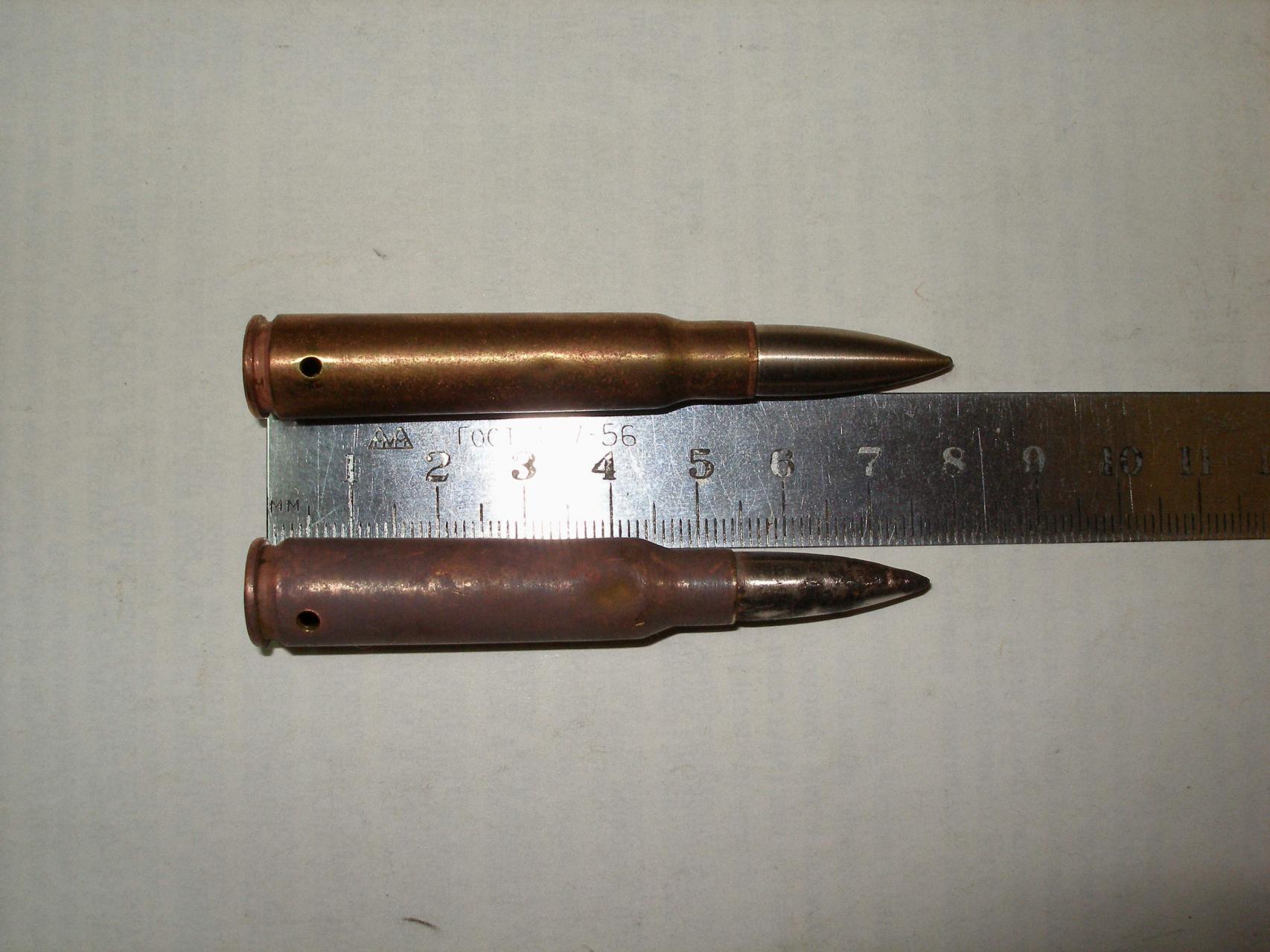

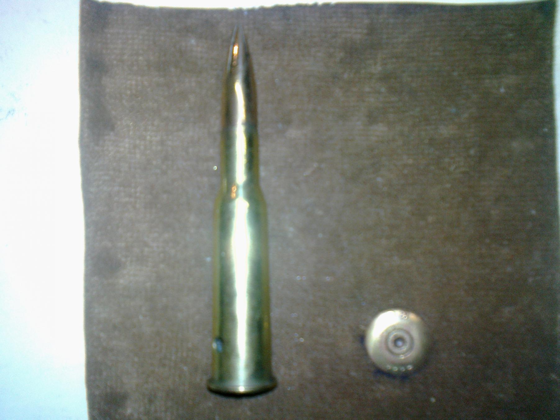

    Что за патрон.
    Приветствую!Попрошу помощи спецов в определении данного девайса.Девайс 1898 г.Надписи на донышке не четко просматриваются.Для сравнения рядом мося.Заранее благодарен.

    Re: Что за патрон.
    Он ?
    http://www.municion.org/6_5x54r/6_5x54r.htm
    С уважением GINDENBURG.

    Re: Что за патрон.
    Замерейте параметры, для точного ответа, а так ...на арисаку похоже....

    Re: Что за патрон.
    похоже он. оболочка пули так понимаю немагнитится?
    и хорошо бы клейма узнать.

    Re: Что за патрон.
    Он! Большое спасибо!Еще вопрос насколько частый?

    Re: Что за патрон.
    Не є рідкісним.
    Щоправда, може залежати від клейма. Спробуйте його прочитати...

    Re: Что за патрон.
    На Західній Україні місцями є
    вдосталь, а місцями ніц немає...
    З повагою GINDENBURG.
    P.S. Коли сам знахожу - то в радість. :)

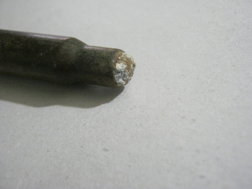

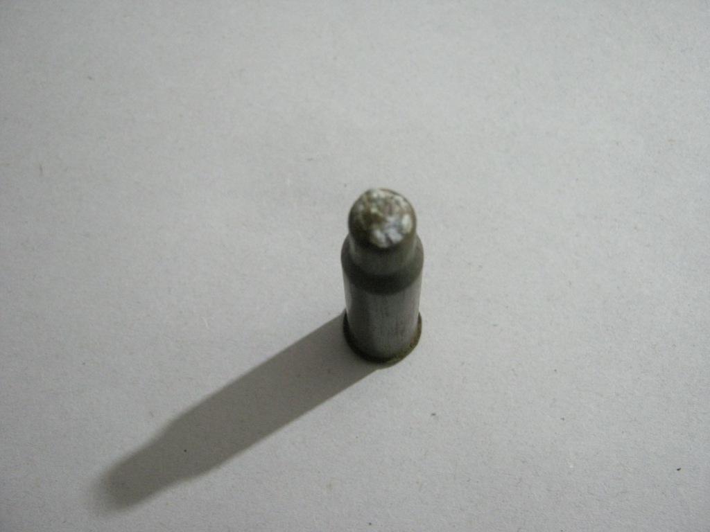

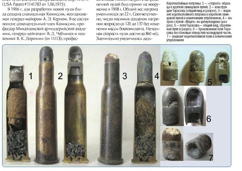

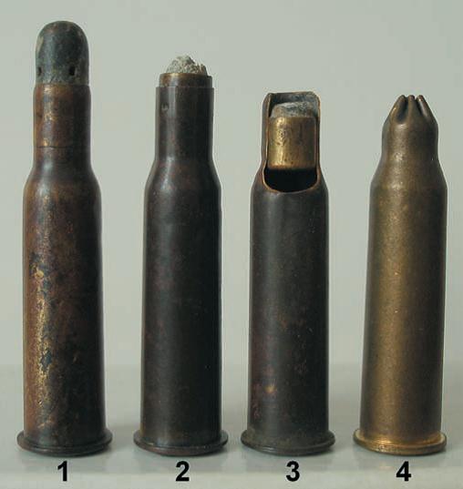

    Тарасова или Бутурлина?

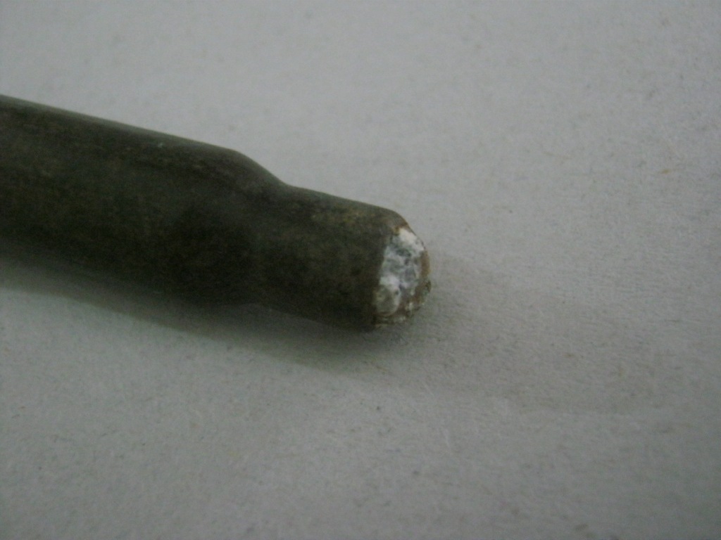

    Возможно ли по таким фото определить тип пули короткобоя? Обжимка как у холостых с бумажной пулей и судя по гильзе, патрон переснаряжался со стреляной гильзы.

    Re: Тарасова или Бутурлина?
    вот надо посмотреть

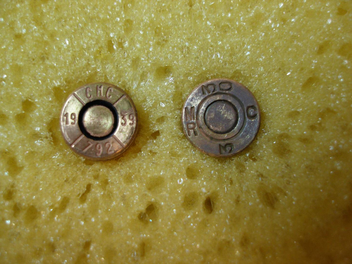

    Сверху маузер 7.92х57

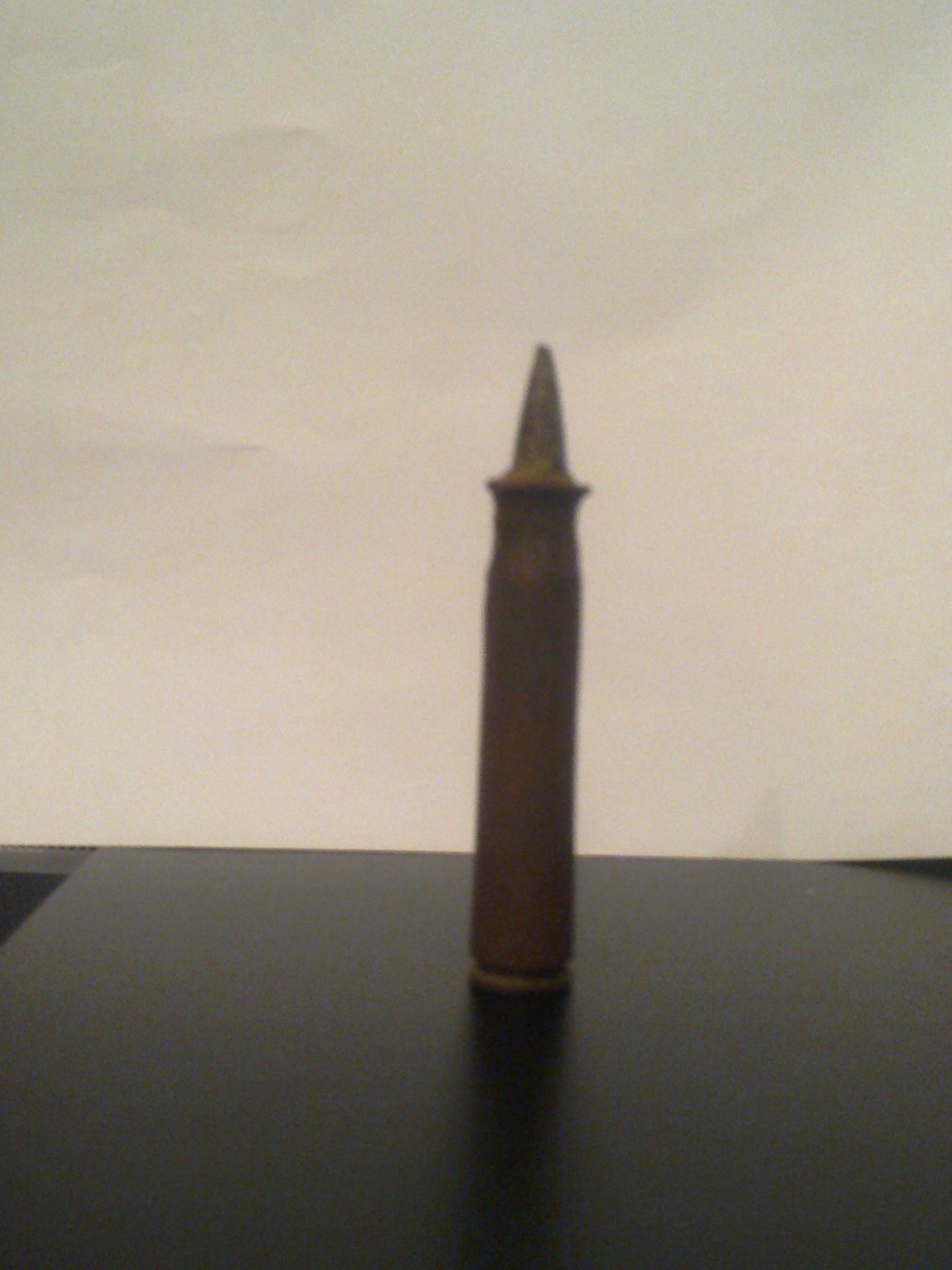

    Вопрос к спецам, какая пуля в патроне DM 1917 (моська)
    имеется один в хорошем состоянии не охота распуливать, а в нете нече внятного не нашол.

    Re: DM 1917
    Пуля типа русской Л, оболочка биметалл, без каннелюры

    Re: DM 1917
    вот собствено обьект. пульки не хватает.
    скинте фото,схему,чертеж пули плз.

    Re: DM 1917
    куля сама звичайна зразка 1908 року так звана легка..ляди вже ж пояснили

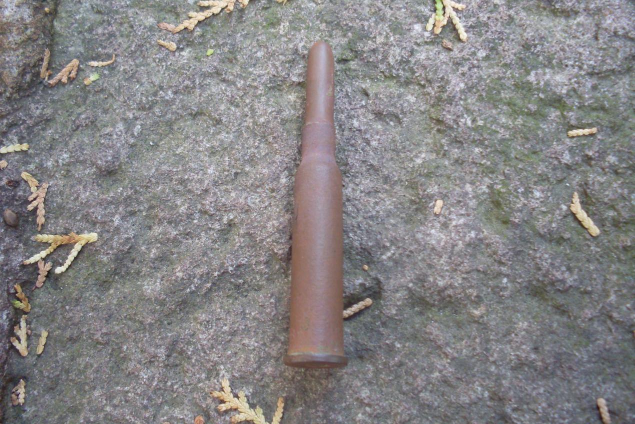

    Что за патрон откопал?
    Откопал патрон немецкий(вроде), нестрелянный, гильза сверху деформированна?
