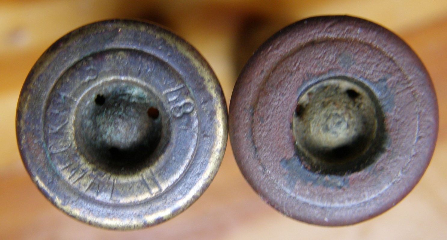

    Пане Сhejen, а яка конструкція запальних отворів у Ваших "Ремінгтонів"? Схожа на "берданівську"?

    Re: 11,15 ремингтон.
    Поки що не порівнював-днями "прооперую" одну з убитих гільз-порівняю.
    ...не втримався-розкурочив поламану гільзу...Отже,у бердана-три запальних отвори,а у ремінгтона-чотири!Таки відрізняється конструкція!
    У ранних берданов тоже было четыре отверстия:)

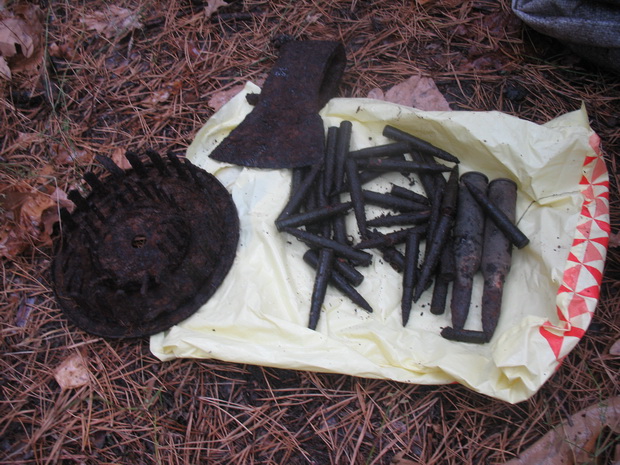

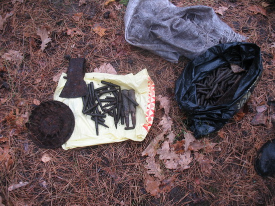

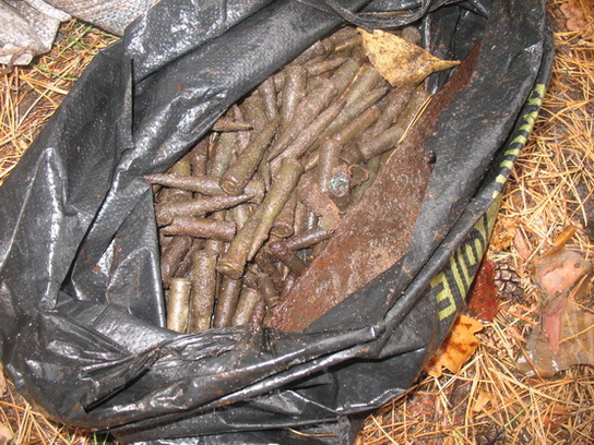

    Покопали сегоддня
    Покопали сегодня под Киевом. Погода жуть! Патроны с правой стороны дороги немецкие, а слевой совецкие. Подскажите, что из себя представляют два больших патрона?

    Re: Покопали сегоддня
    На скільки видно по фото,то патрони ПТР.

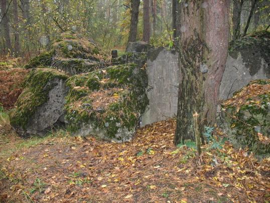

    это вы под Демидов сгоняли?ДОТ этот я вроде там помню был...
