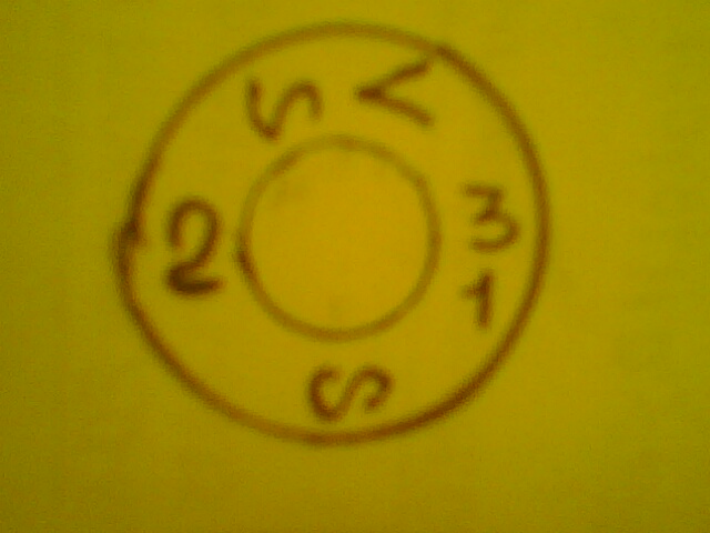

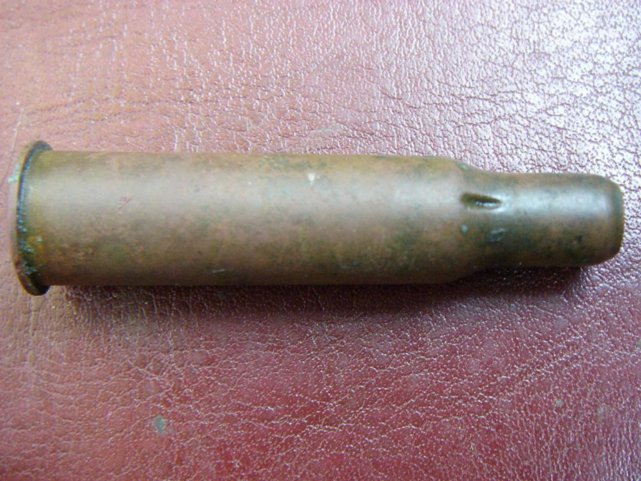

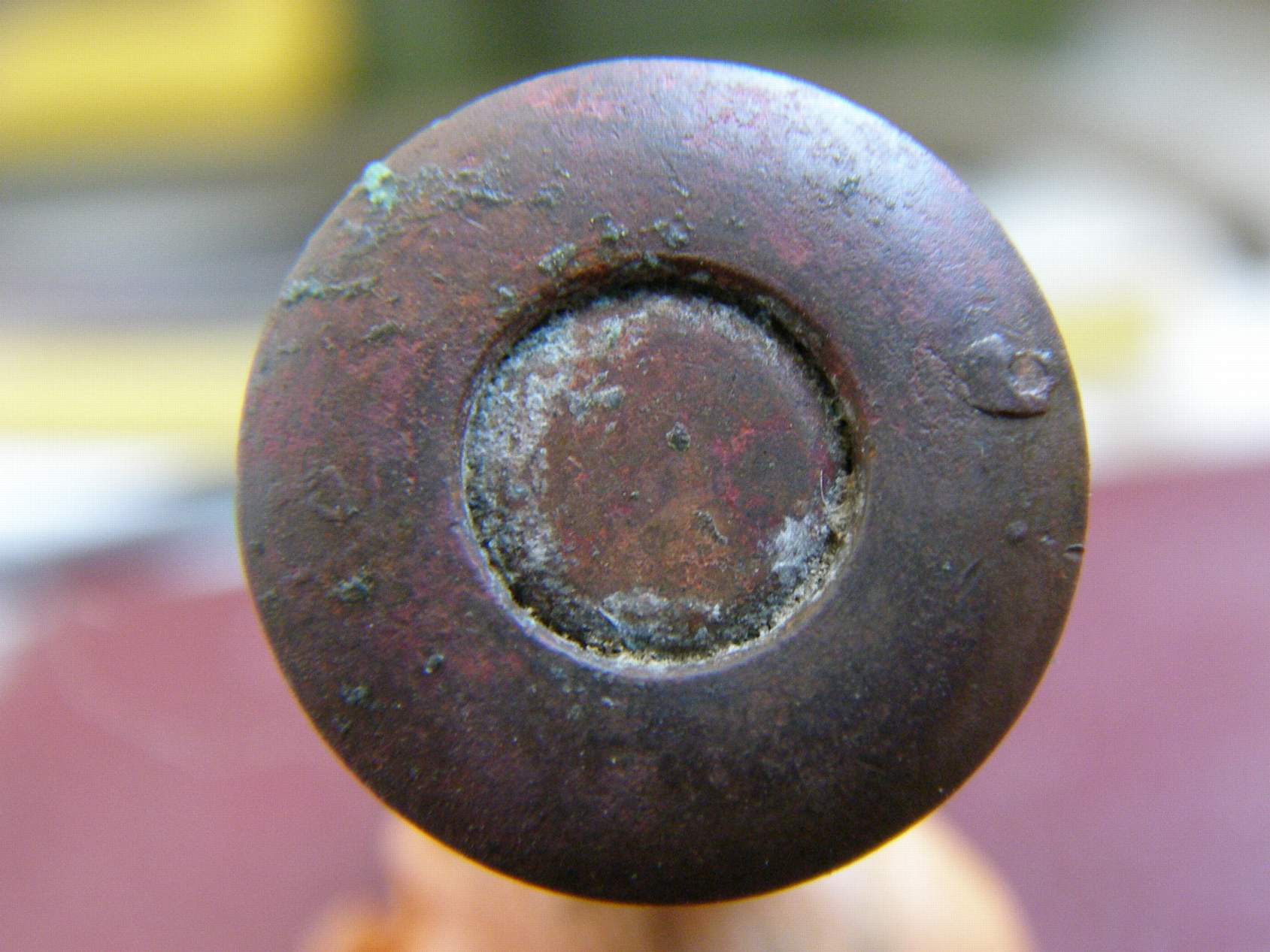

    Срочно определить
    Господа. Помогите определить патрон. Фото для быстроты выкладываю на бумаге. НЕ встречал таких.... Не терпиться узнать ...

    Re: Срочно определить
    Франция, город Версаль. Atelier de Construction de Versailles.
    А для более точного определения нужны калибр и прочие размеры гильзы или патрона. Хотя спецы, может, и без них подскажут...
    Калибр, скорей всего, 7,5 мм. 31 год, 2 квартал. VS - код фирмы, D - код поставщика металла.

    Или 8х50 R лебель

    Вот по этому поводу у меня сомнения и возникли .....
    Если фланца нет (т.е. гильза с проточкой), то 7,5х54 МАС М1929

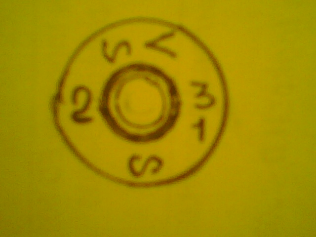

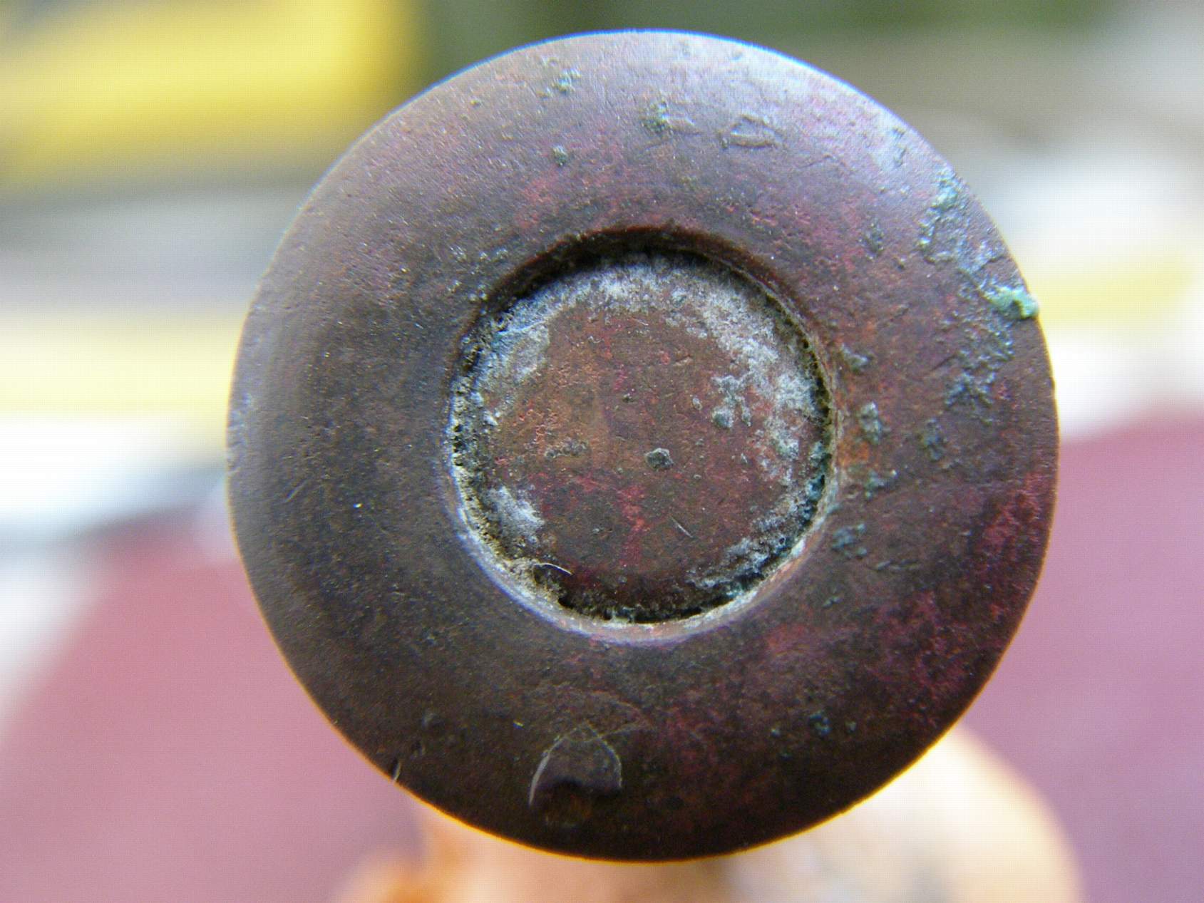

    Фото переделал более точнее ...
    Похоже без вариантов... Наберите в Гугле - 7,5х54 МАС М1929 и сравните со своим.

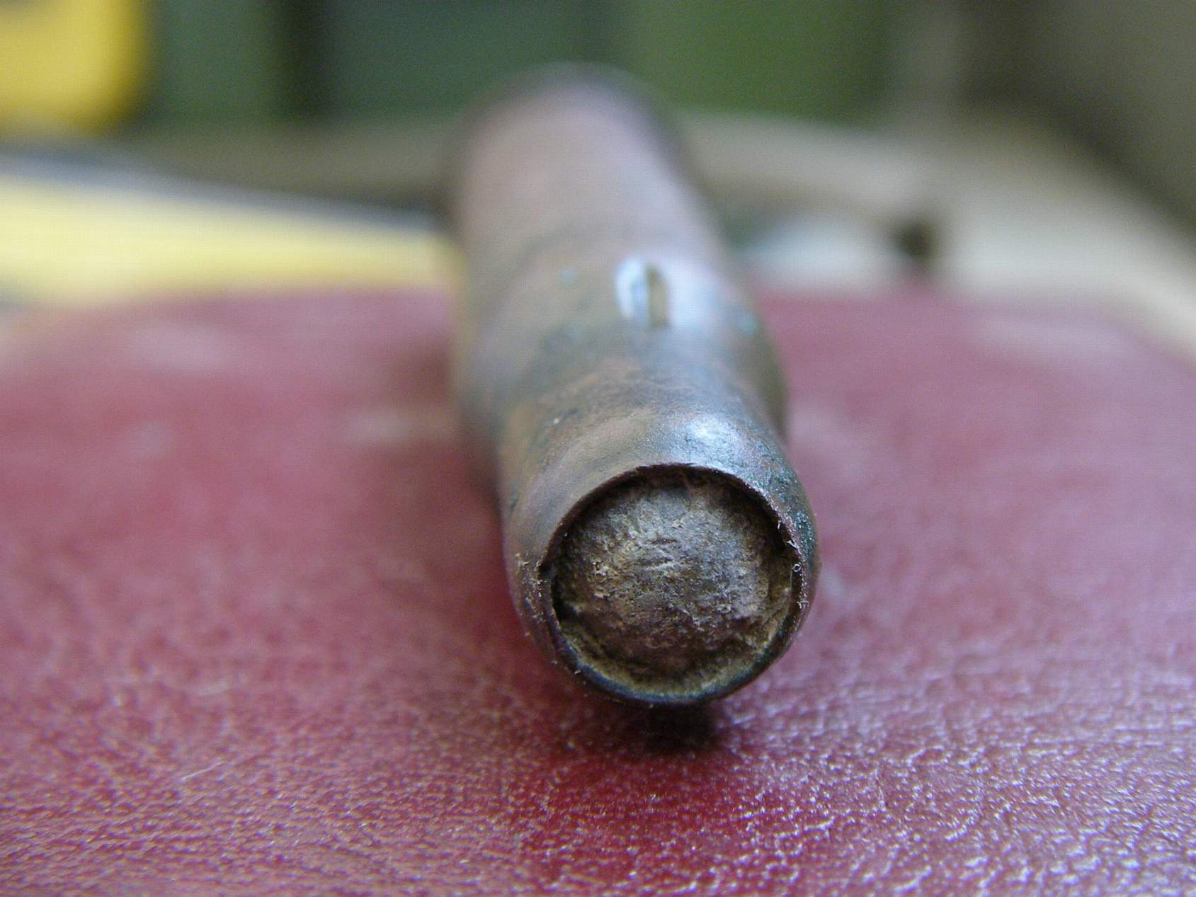

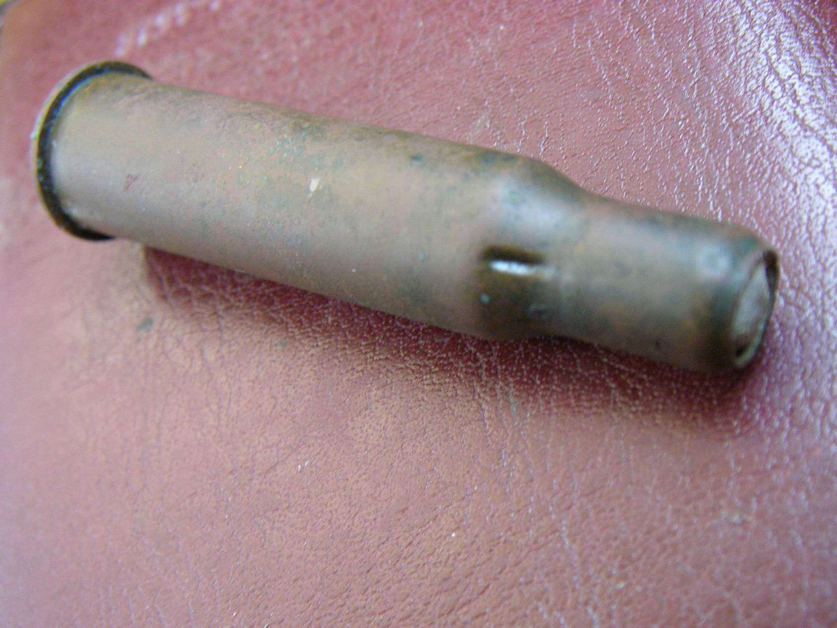

    Что за мосинка?

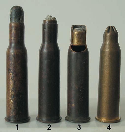

    Попалась мне мосинка. Клеймо - непонятно что там. Сама пуля внутри и идёт завальцовка дульца.
    Какие будут мнения?
  12. 2m-outrage
    2m-outrage Oberstleutnant
    3.113
    Ravenholm, Zombiland
    Re: Что за мосинка?
    Не пуля, а картечина. Охотничий самокрут. Потеряшка на зимней, скорее всего послевоенной охоте

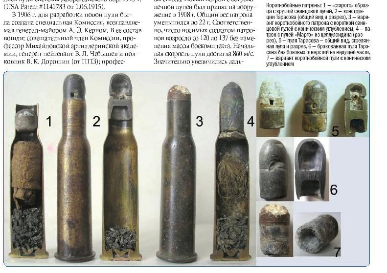

    короткобойный патрон с пулей Бутурлина-
    Смирнского
    Учитывая не-
    достатки короткобойных патронов с пулей Та-
    расова и револьверной, был разработан новый
    тип практического патрона с полуоболочеч-
    ной пулей Бутурлина-Смирнского, состоящей
    из латунной чашечки и свинцового сердечника.
    Вес пули длиной 11 мм составлял 4.5 г. Чаш-
    ки для пуль Бутурлина-Смирнского штампова-
    лись на заводах, а запрессовка свинцового сер-
    дечника и снаряжение патронов осуществля-
    лись в войсковых мастерских. Однако суще-
    ствующие в то время пули короткобойных па-
    тронов имели один общий недостаток — ма-
    лую длину, что приводило к неправильному
    движению пули по нарезам и, соответствен-
    но, плохой кучности. В конце 1920-х гг. в СССР
    делались попытки использовать для учебных
    стрельб стандартные боевые патроны с умень-
    шенным зарядом пороха. Но такие патроны
    имели все же достаточно высокую себестои-
    мость. Для снижения себестоимости практиче-
    ских патронов пытались применять облегчен-
    ные пули со стандартной оболочкой и сердеч-
    ником из стали, цемента, дерева, мелких дре-
    весных опилок или пластмассы и даже сплош-
    ные алюминиевые пули. Однако эти модифи-
    кации не нашли широкого применения ввиду
    дороговизны производства и невозможности
    изготовления практических патронов в войско-
    вых оружейных мастерских.

    Я думаю, що це варіант короткобійного патрону. Але не саморобка, а заводський чи виготовлений у армійській майстерні.
    ПС: Як мінімум, у статті Пулькіна й Трьошкіна я знайшов подібний...

    ваш №3

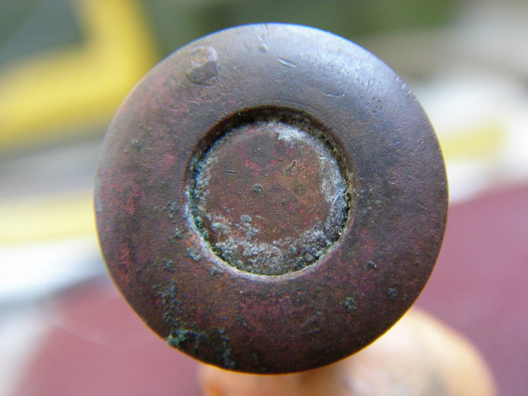

    помогите определить
    Вот,попался такой гусь.
    Подскажите что за он?
    маркировка по кругу- "W I R L 1938"
    слева мося..
    спасибо
  18. ЗМИЙ
    ЗМИЙ Stabsfeldwebel
    1.129
    г.Суренж Украина
    Re: помогите определить
    енфільд 7.7мм
    Скоріше за все ви не правильно інтерпритували клеймо
    RL= Royal Laboratory, Woolwich (Londres)
    Flecha= Royal arrow, Ordenanza Británica
    W I= PERFORANTE Modelo Mark I.
