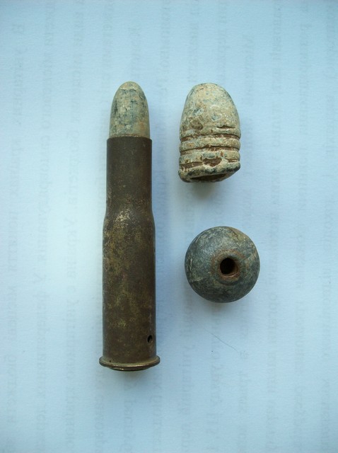

    Сегодня попалось кое чего . :)

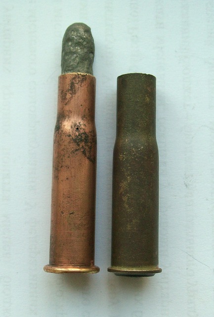

    Мужики , что за странная шрапнелина с отверстием ? Чтоб свистела при полете , наводя шороху в стройных рядах линейной пехоты ?
    Вопрос второй - от чего пуля с нарезами .
    Третий вопрос - патры Берданановские ? Извините , я не волшебник - только учусь ... :D Вкину фото , если можете - просветите . Спсб. :beer::beer::beer:

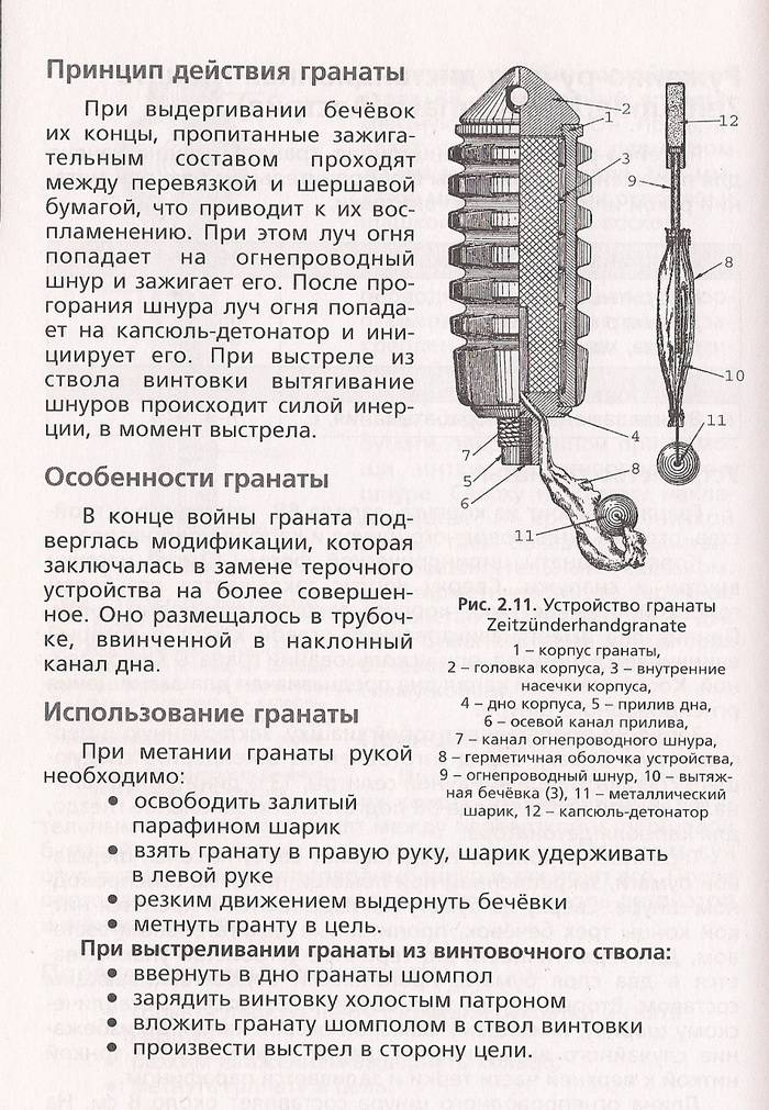

    1. Гільзи Манліхер-М1895 8×50 mm R Mannlicher — Австро-Угорський карабін. Набій. 1915 г. W. 15 штук.
      77 грн.
    2. Куля свинцева. Маркування 1 12.
      90 грн.
    3. Кулі 7.62 мм Мосіна (легкі) В кількості 100 штук Кулі не стріляні, вага однієї - 9 грамів !
    4. Кулі Мосін 7,62 - 160 шт. 1-а Світова війна, мельхіор,чищенні. Гострі - 130 шт. (вага кулі 9,6 грама...
      420 грн.
    5. Гільзи 8×50 mm. Гвинтівка R Mannlicher — Австро-Венгрія. Патрон 1915 р. W. Гільзи R Mannlicher —...
      88 грн.

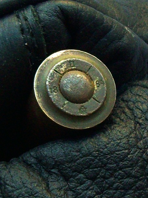

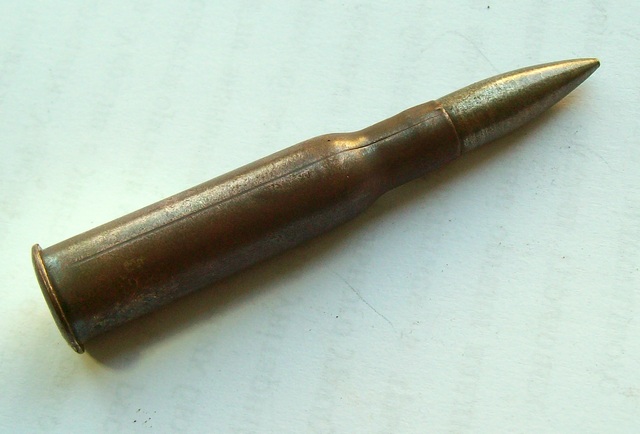

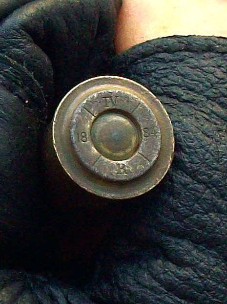

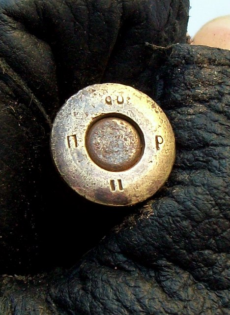

    Среди жмени патронов Мосина нашел патр со странной вдавленной полосой вдоль гильзы - дефект при производстве ?
    Кстати , что по клейму (тупая) - Вроде Питер 1900 гв. , а производитель ?:rolleyes:

    Один - бердан, два - Верндль М77.
    Шестилінійна куля. Від Крнка чи більш ранніх 6-лін. систем.
    Так Петербург і є виробником! :)

    11 на чертеже, как вариант.

    Как вариант , хотя почему то считал что должен быть керамический ... :rolleyes: Хотя это ПМВ . Ребят , что по полосе на Мосина ? :)

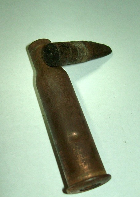

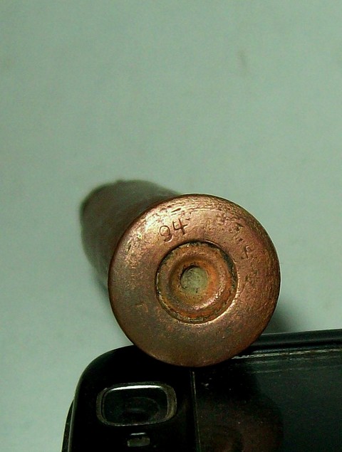

    7.62 мм Мосина с деревянной пулей , 1894 г.в.
    То ли вышибник , то ли практический . Было с десяток . Пока в закромах нашел одну . Странно , что деревянные пули в труху не сгнили ...:rolleyes: Что это ?
  11. treshkin
    treshkin Moderator
    396
    95
    761
    4.278
    Київ, Україна
    Re: 7.62 мм Мосина с деревянной пулей , 1894 г.в.
    Учебный патрон
    Если найдете еще и заходите поменяться - дайте знать, плз

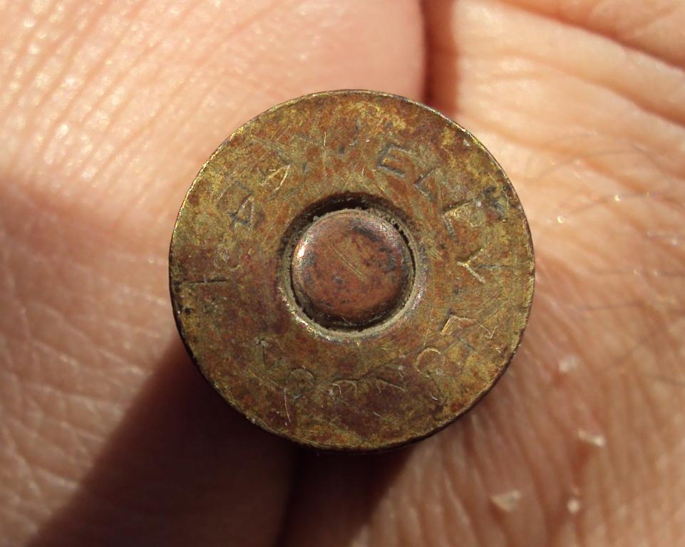

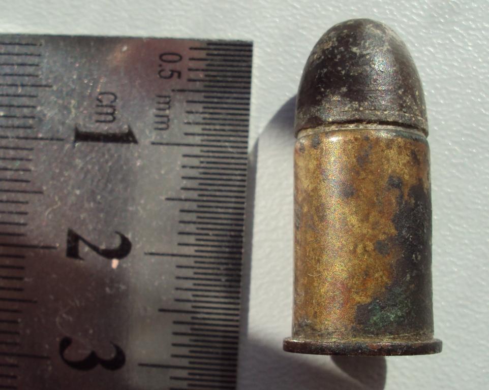

    Подскажите по патрону
    Был найден патрон, интересует чей он и какого года. Всем заранее спасибо.
  14. INVEST_R 7.62
    INVEST_R 7.62 Oberfeldwebel
    2.354
    Siedl. Östlich, Hof. Maifeiertag. Nowo-Bogoduchows
    Re: Подскажите по патрону
    .442 Веблей, Британія. Період - думаю десь до І світової.
    ПС: хороший стан у патрону. Не копаний?:beer:
    Что внутри гильзы?Дерево,картон или пусто?
    Фото донца пжлст.

    Внутри было пусто . 1894 гв . Вроде Питербург ...

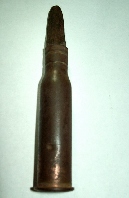

    Русский Манлихер
    Приветствую ! Вроде он . Никаких клейм и мельхиоровая пуля . :beer: Для сравнения манлихер австро-венгерского производства , 1916 гв. ( Какова стоимость данного ММГ в подобном состоянии?):smile_8:

    Re: Русский Манлихер
    Так, петроградець це.:beer:

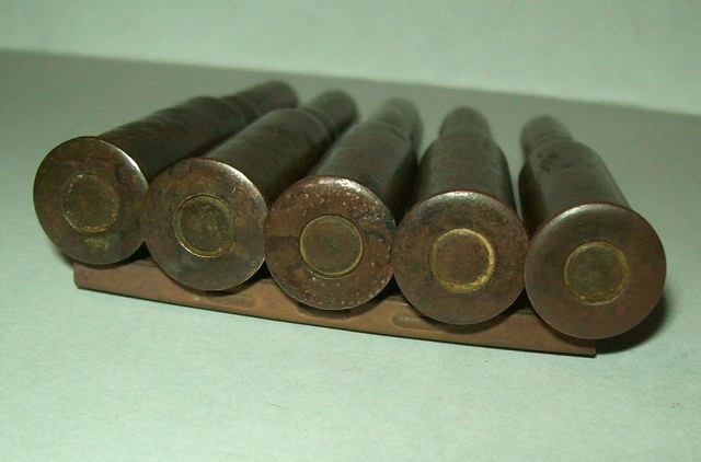

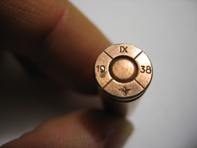

    Чей патрон?
    и по цене буду благод. если подскажете:beer:
    гильза 25 на 9мм
  25. МеталлюгА
    МеталлюгА Stabsfeldwebel
    2.019
    Re: Чей патрон?
    9х25 мм Маузер
  26. chejen
    chejen Major
    120
    193
    11.172
    Re: Чей патрон?
    9х25 маузер,произведен в Австрии после аншлюса.По цене-гривен 70-80.
