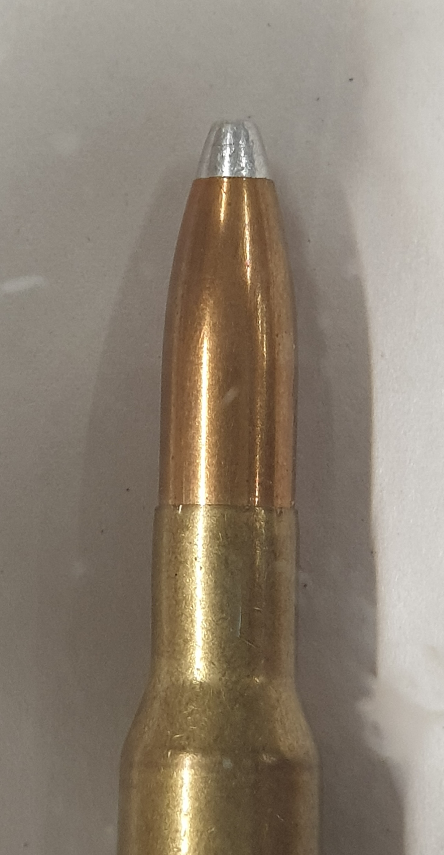

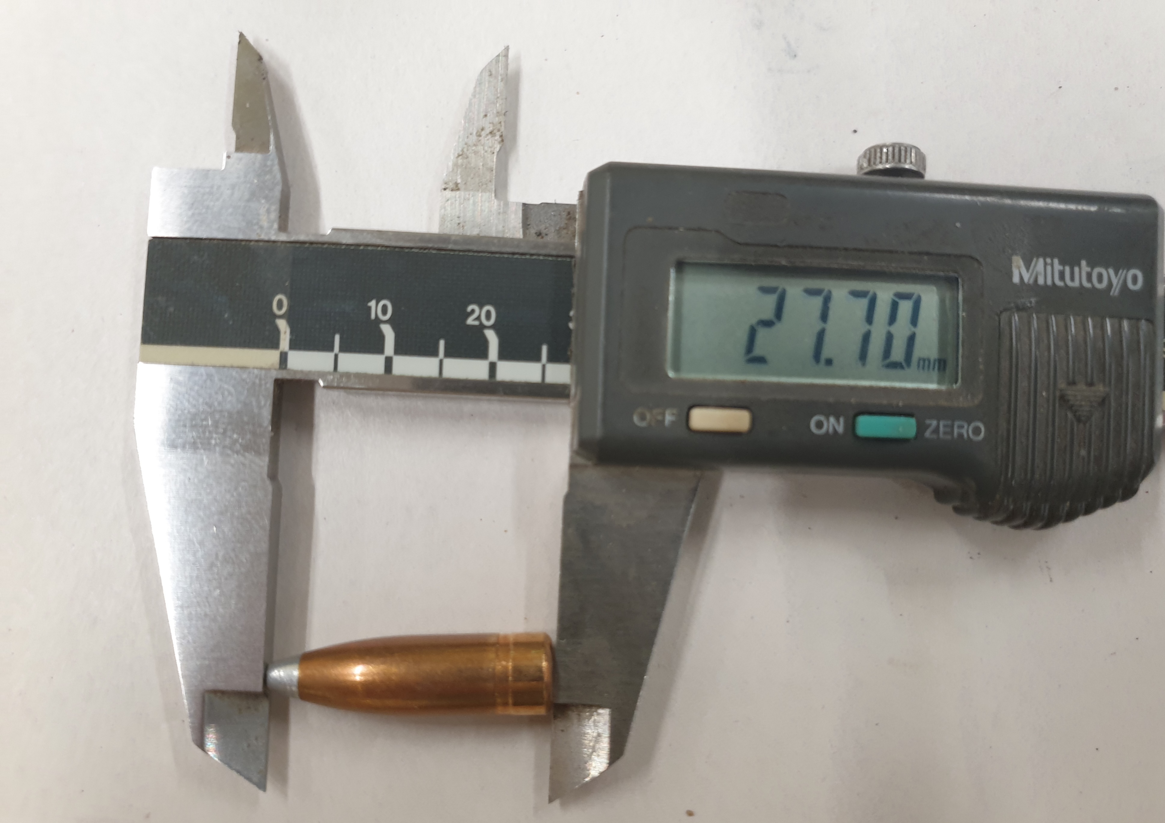

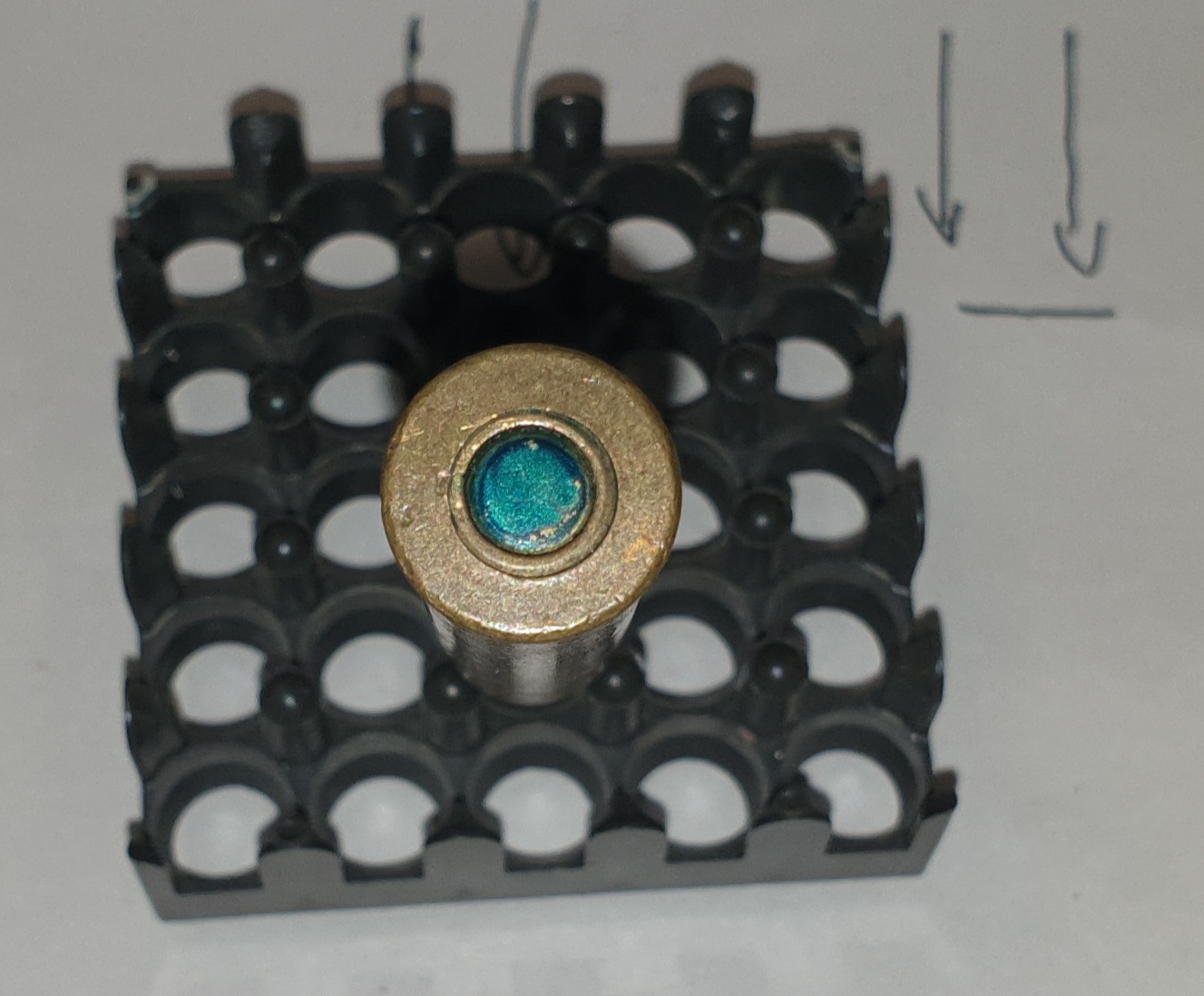

    Чи правильно визначено?

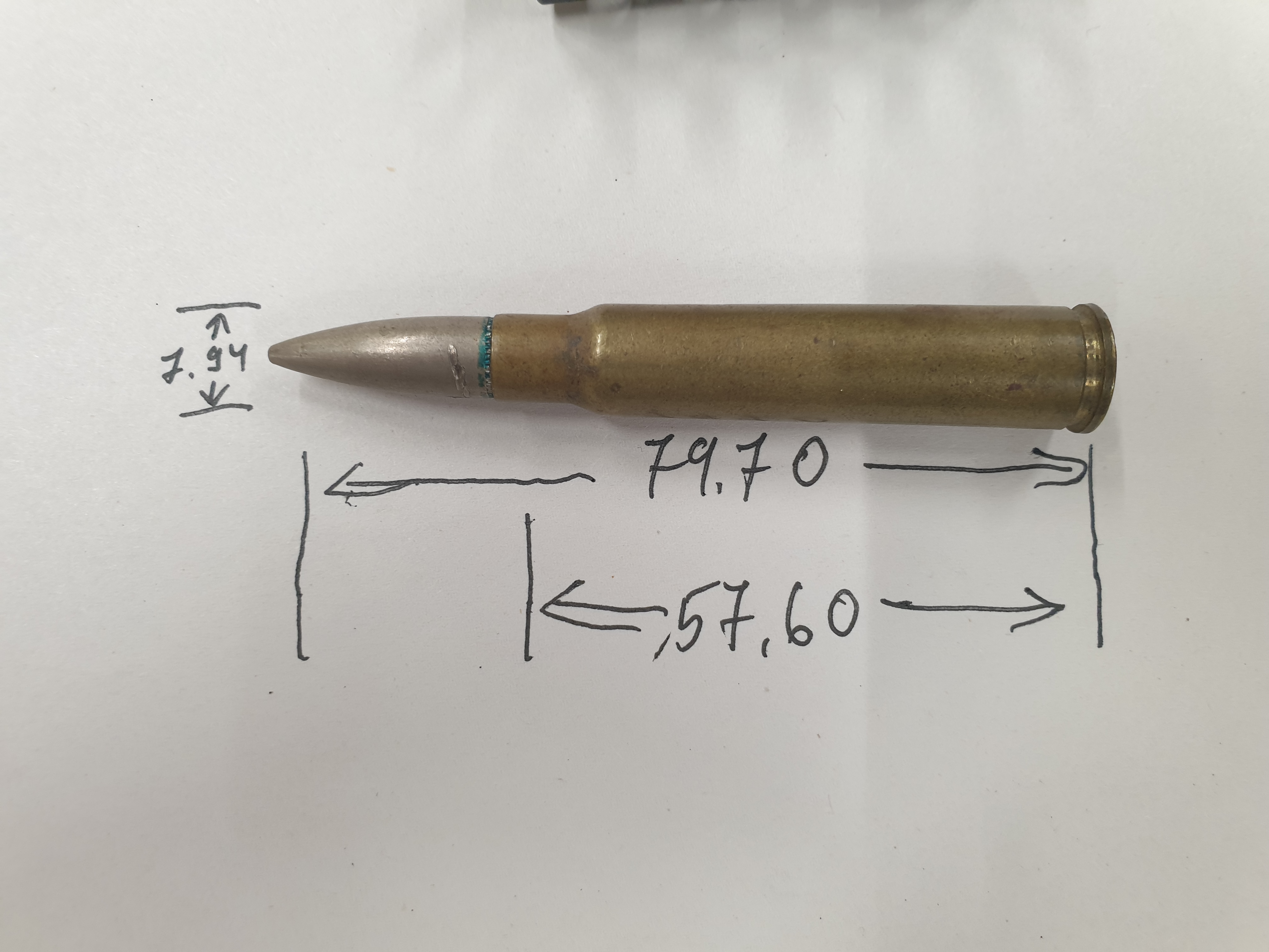

    Valery999 Gefreiter
    44
    10,75 x 52 R Gründig
    9x57 R Mauser
    25 Remington
    Останнє редагування: 2 лип 2025
    Unnamed Player та Ervins подобається це.
  9. Mechanik
    Mechanik Oberleutnant
    153
    247
    2.017
    В тому то й біда шановний. Що були саме цивільні калібри мисливські….Відмінні від прийнятих на озброєння.
    Давайте так. Пруфи так пруфи. Ви нам покажете фото комерційного набою 7,62х54 радянського виробництва ну хочаб до 1985 року. Саме комерційного мисливського набою. Не переснаряга не самопал. Можна навіть в цільнометалевій оболонці.
    екстра і цільові не в рахунок.
    Erwin_67, Antis, Unnamed Player та ще 1-му подобається це.

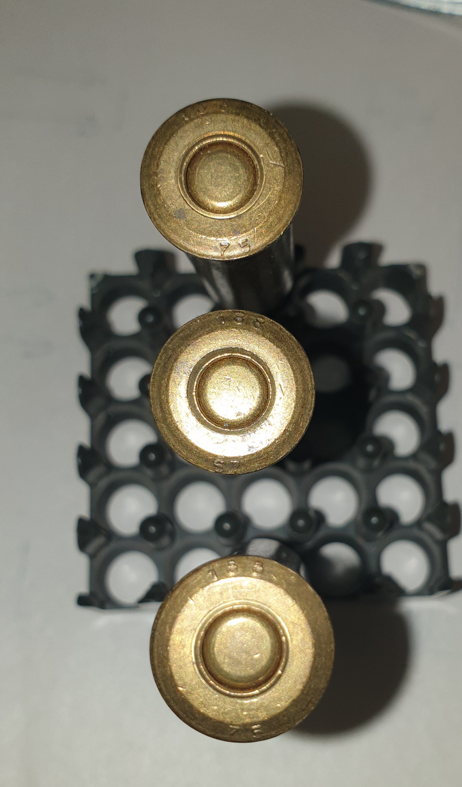

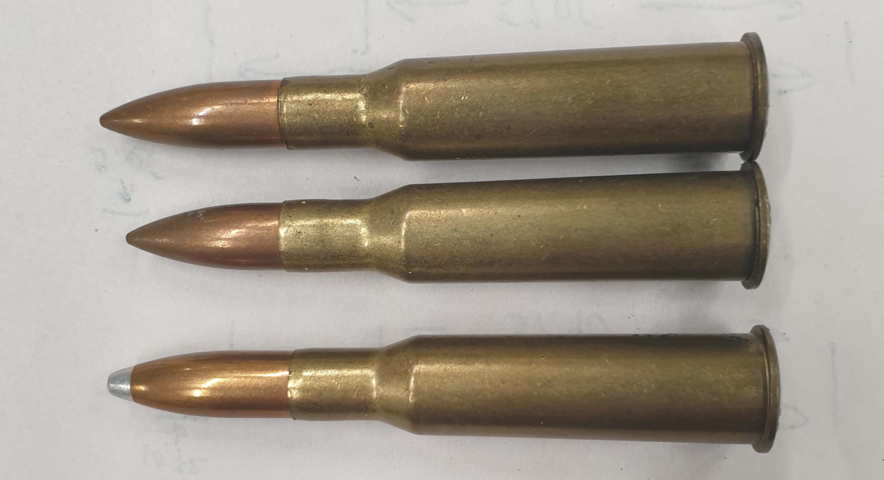

  19. Ervins
    Ervins Oberfeldwebel
    431
    Протягом ,,мисливський,, .Три різних .. У верхнього той же рік.

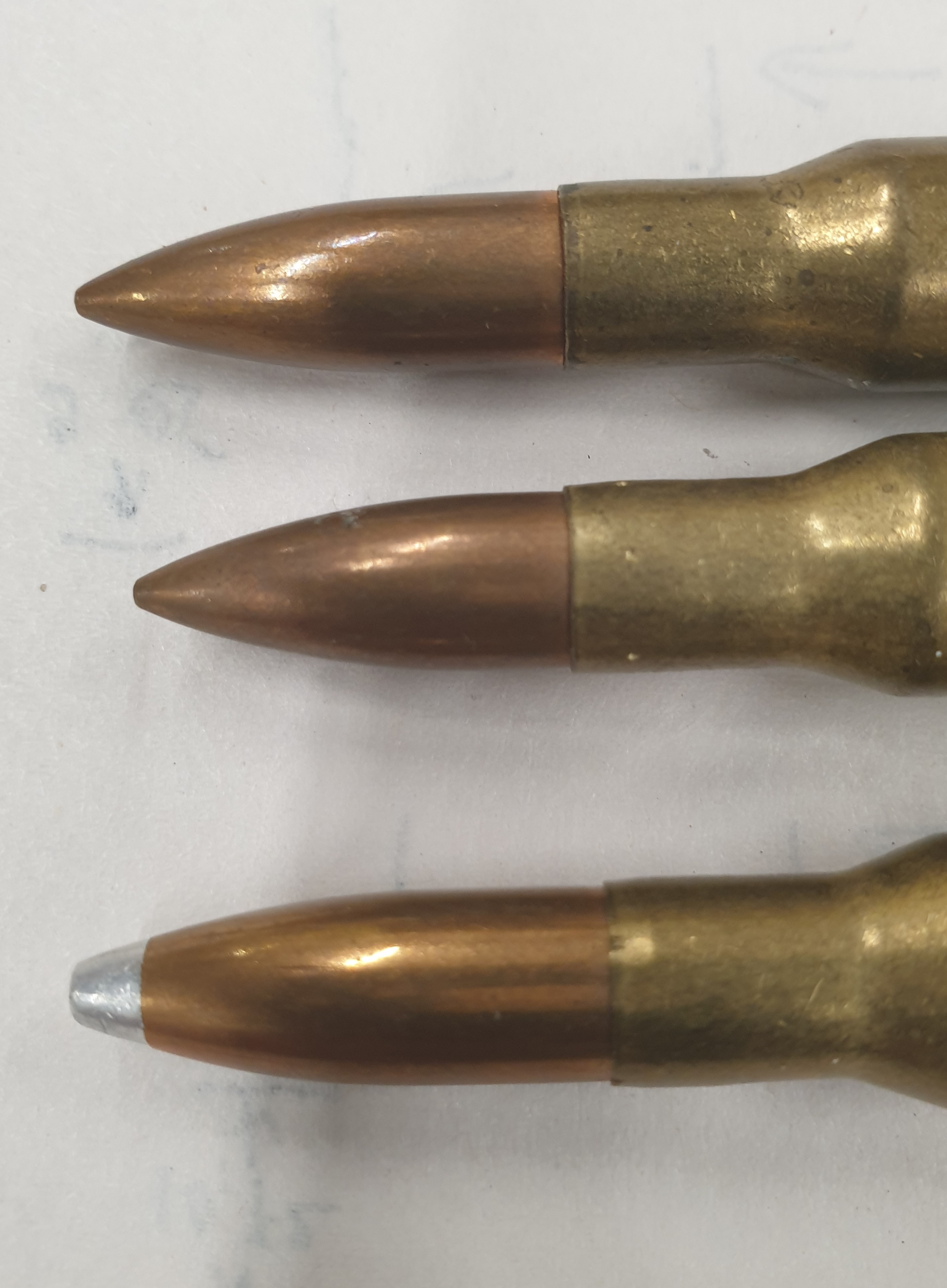

  20. Ervins
    431
  21. Unnamed Player
    Unnamed Player General-major
    34
    55
    8.746
    Я би сказав:
    1.Екстра
    2. Схожий на МБО
    3. Самокрут на гільзі спортивного набою з американською кулею тих самих років.
    AK-725, Птица Говорун та Mechanik подобається це.

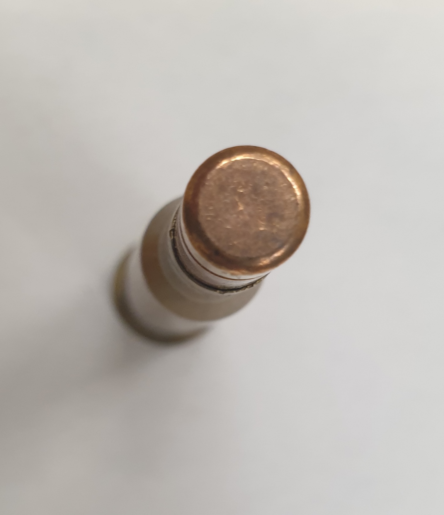

  22. Mechanik
    153
    247
    2.017
    +1
    Керни на середньому харакетерні для оленя

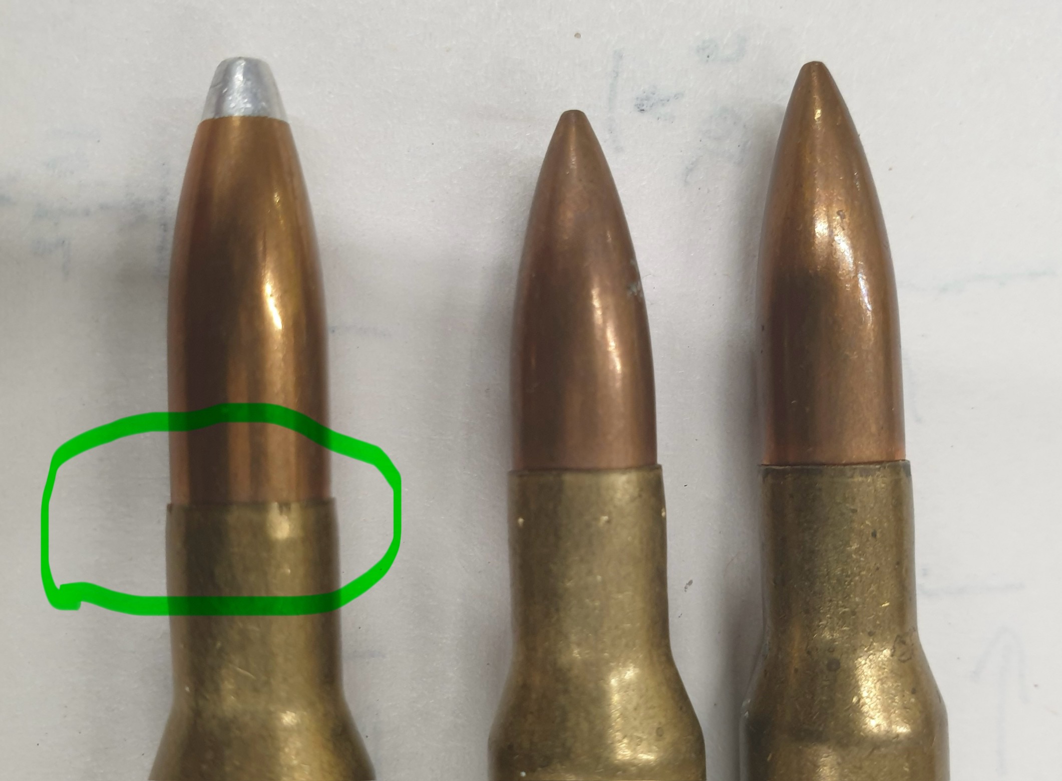

    . Ервін прошу зробіть макро фото дульця останнього набою з різних ракурсів. Всеж хочеться визначитись що то за софт пойнт
    AK-725, Unnamed Player та Птица Говорун подобається це.
  23. Птица Говорун
    Птица Говорун Stabsfeldwebel
    403
    32
    697
    835
    Мати міст руських.
    А також звернути особливу увагу на дульце - на якiсть завальцовки, бажано з лупою.
    SubSailor, Antis, AK-725 та ще 1-му подобається це.

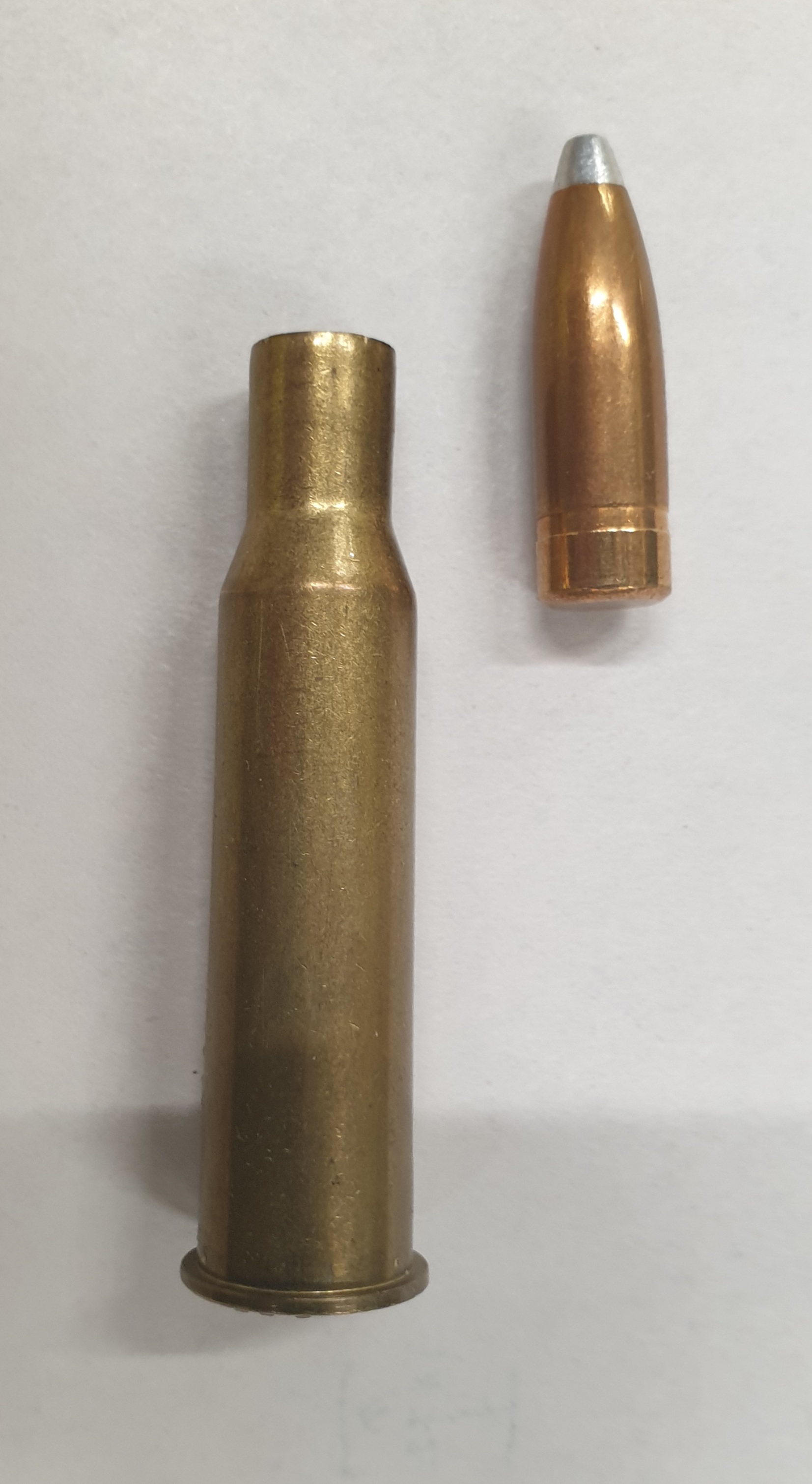

  24. Ervins
    431
    Вітаю.
    І так. Макро.. вже краще не зможу. Але ті 4 маленькі керни видно.
    Ну і .. не хотів розбирати ,але заради ,,науки та істини, ..розібрав. Може зараз щось проясниться...:oops:
    20250713_105721.jpg 20250713_105626.jpg 20250713_105640.jpg 20250713_105654.jpg

  25. Mechanik
    153
    247
    2.017
    Особисто мені видно не характерну АБСОЛЮТНО для совків кулю...
    Тепер послухаємо камрада А10А , як то кажуть - "Ваше слово товариш Маузер?";)
    A10A та Птица Говорун подобається це.
