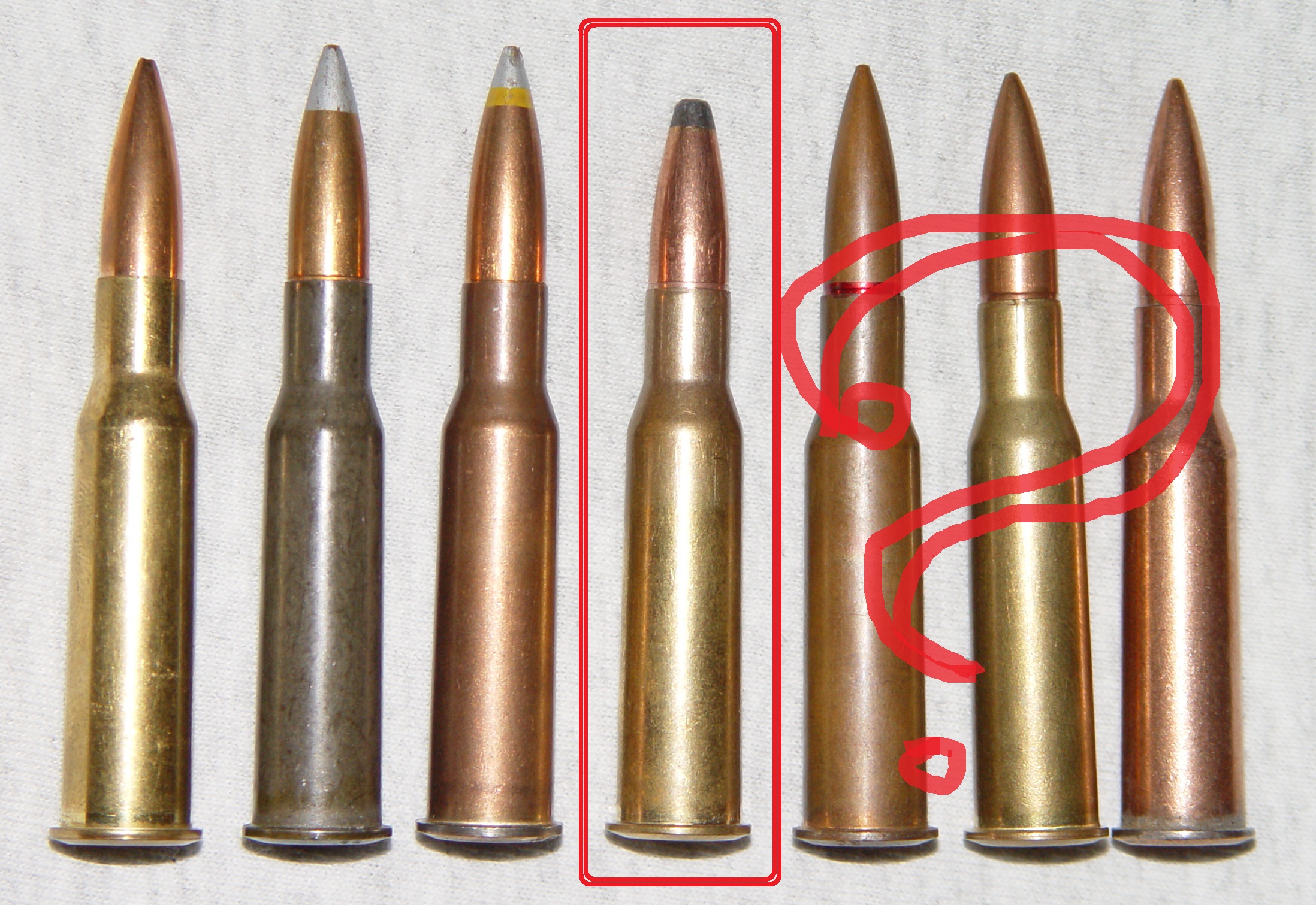

  6. valerka
    valerka General-major
    28
    42
    6.140
    Україна. Кропивницький

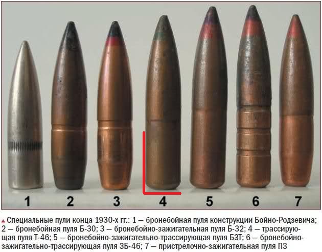

    А Ваша "В", теж має такий прямокутний низ?

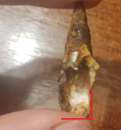

    ...а от і нЄт .
    ...Ви звЕрху дивіться - це німцьке оживАло !
    (ніЯк не Т-46, ...та, і її на рікошеті ТАК не рвЕ..., - можу розповісти - ЯК ,(рвЕ) ...)

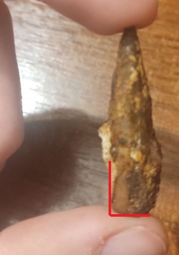

    Ви про цю?

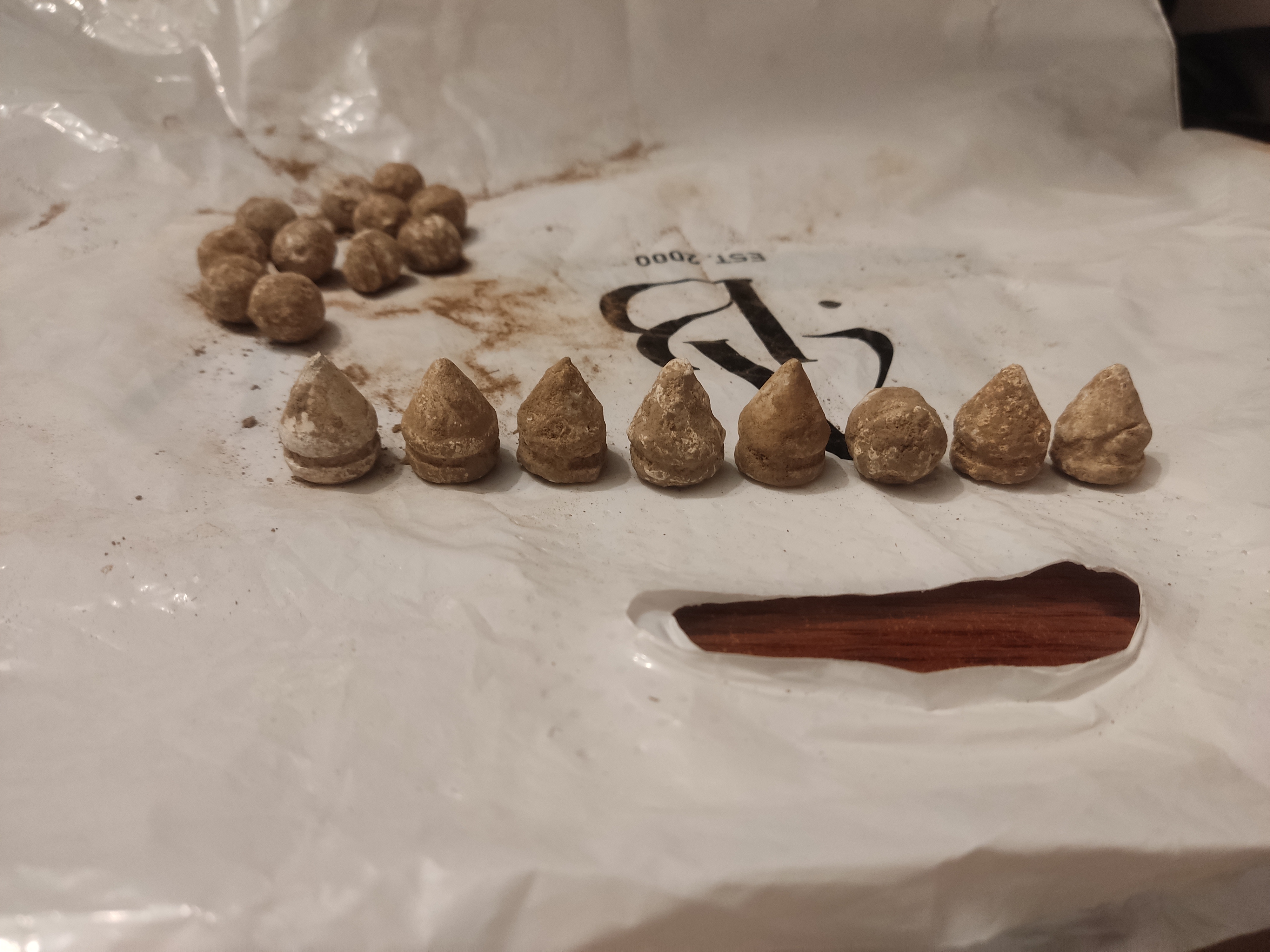

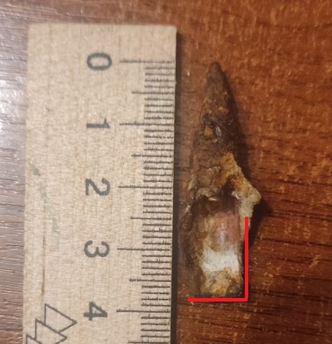

    Пулі Дельвиня? Дайте трохи інфи, знайдені на Франківщині.
    SubSailor, VitalicBondarchuk1974 та valerka подобається це.
  11. SubSailor
    SubSailor Oberfeldwebel
    433
    Стольний град Київ.
    Діаметр кулі? Вага?

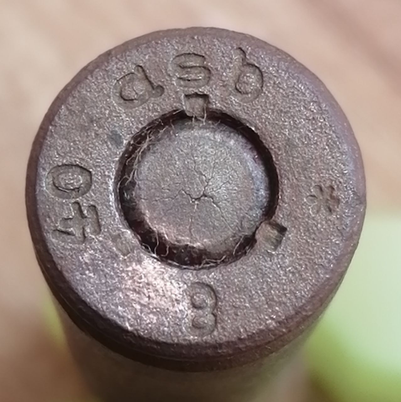

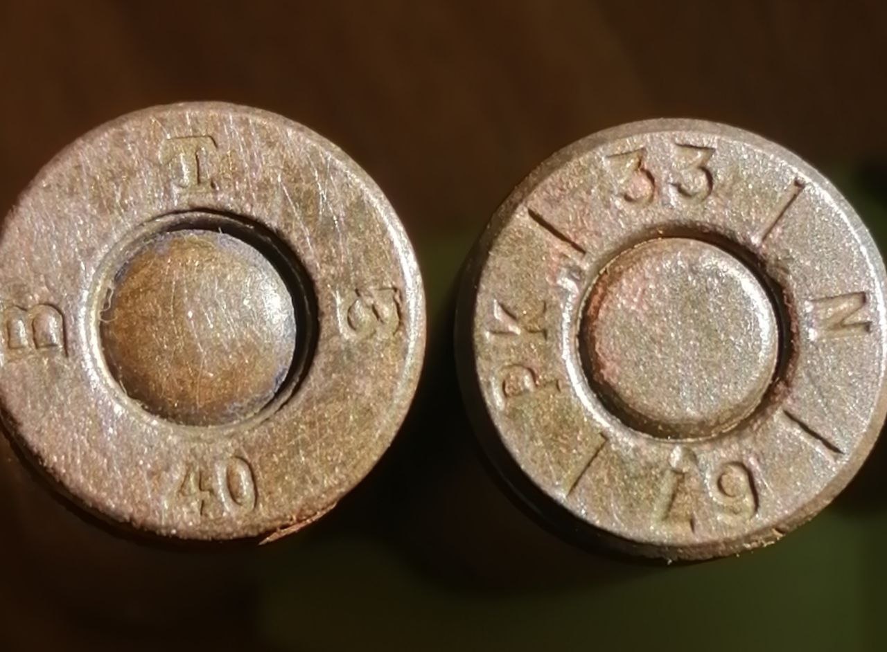

    Доброго часу чесним людям. Панове, підкажіть по маузерівському гільзачу, чи можуть бути цікавими чи в шмурдь? Бо я в них не спець, а бачу що вони відрізняються від тих що постійно трапляються по ДСВ. Дякую.
  13. A10A
    A10A General-leutnant
    23.226
    Київ, Україна
    ...не знаю як де, але серія "аsb" (DWM, Karlsruhe) в нас тут за рідкість...
    ("югослав" ВТЗ і "поляк" Рk - нЄт...)
    ...имхо...
    :);):beer:
    З.ЬІ. ...люгєри такі по 41-му теж зустрічалися...
    Останнє редагування: 2 тра 2025
    tr30801, RIHARD 77, SubSailor та ще 1-му подобається це.

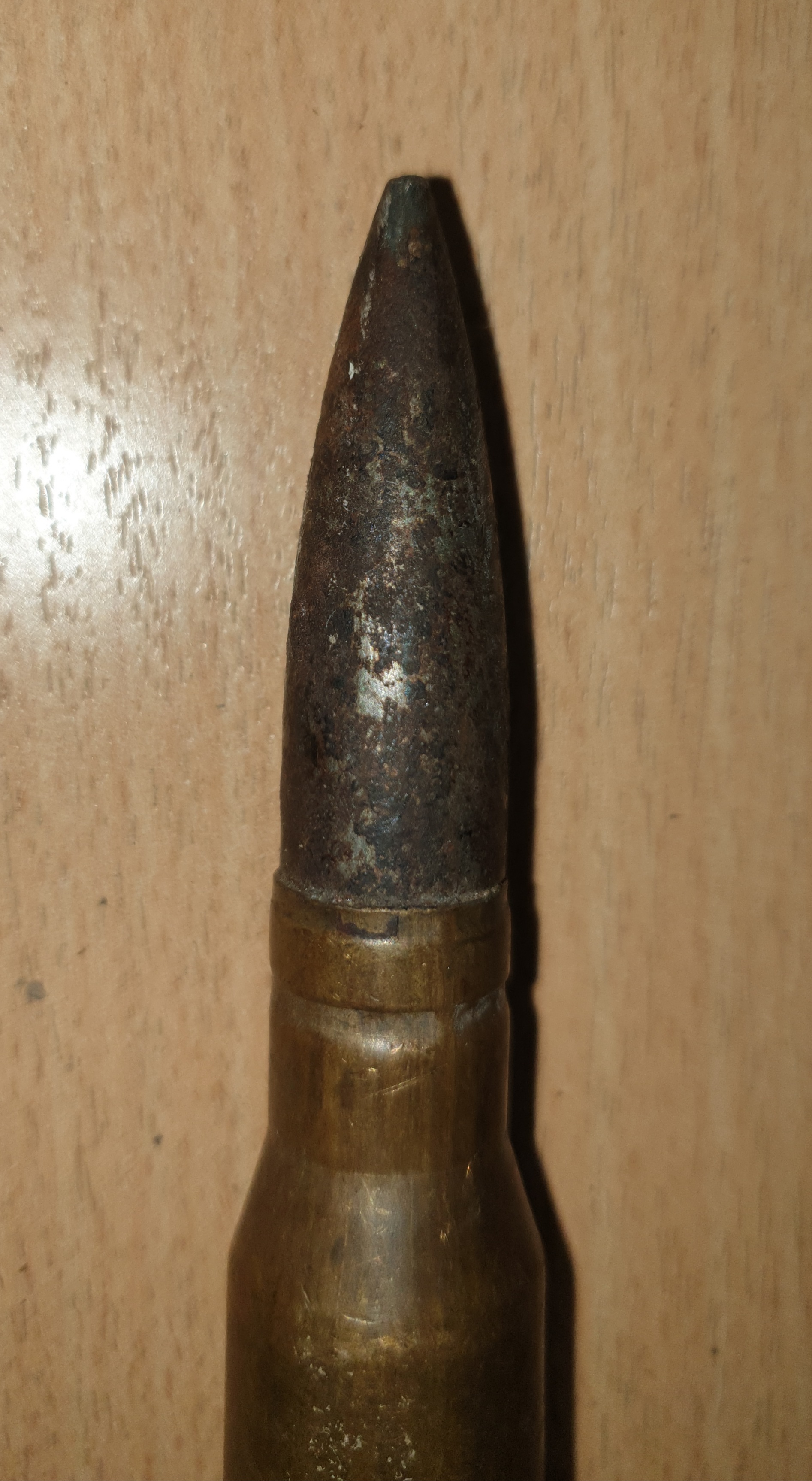

  14. Ervins
    Ervins Oberfeldwebel
    431
    Вітаю! Не підкажете ... чому куля "хромована"?
    12.7 х 108
  15. Unnamed Player
    Unnamed Player General-major
    34
    55
    8.746
    Виглядає як голий метал, битий корозієї мабуть якесь "спрощення" притаманне для цього періоду, бо були 7.62х25 та 7.62х54R без покриття.
    A10A подобається це.
  16. A10A
    23.226
    Київ, Україна
    ...здешевлення виробнийцтва (економія), ...
    ...або недоотримання біметалічного прокату (листА) кульним виробництвом...
    1943-й рік - був дуже непростий для ВПК срср...
    З.ЬІ. ...зустрічалися (крім перерахованих) ще і 14,5Х114 (птрс/птрд)
    manfredd та Unnamed Player подобається це.
  17. manfredd
    manfredd Leutnant
    24
    46
    1.888
    Украина Харьков
    Материал оболочки пули - сталь, плакированная томпаком( сплав меди с содержанием цинка до 10%)Существует проба с медным купоросом- если капнуть на сталь без покрытия-выпадет медный осадок.Если покрытие содержало медь- реакции не будет.Обязательно обезжирить!!
  18. Ervins
    431
    У тому й справа що в цьому, хром-е,, вся куля. А не тільки та ділянка де на фото. Просто не де не знайшов згадки що були якісь подібні кулі в х108.
    Були "технологічні", "перевірочні", покриття хромом. Але це не вона
  19. A10A
    23.226
    Київ, Україна
    ...шановний Ervins.
    Це не хром...
    скоріше - нікєль або цинк ?
    таке на радянських кулях рідко, АЛЕ таки - зустрічається !
    я колись тут виставляв 7,62Х54 з оцинкованими кулями "Л" (ГЛ, маркування "188 - 4З")
    :rolleyes:
    З.ЬІ ...припустити, що це мельхіоровий біметал - так немає зелених (зелено-синіх) окислів...
    :beer:
  20. Ervins
    431
    Так. Згоден. Але я думаю ви всі зрозуміли що я мав на увазі! Не погано б зараз знайти хоч якийсь док. підтвердження того, що були такі кулі. Всім... Дякуємо за відповіді!:beer:
    Unnamed Player та A10A подобається це.

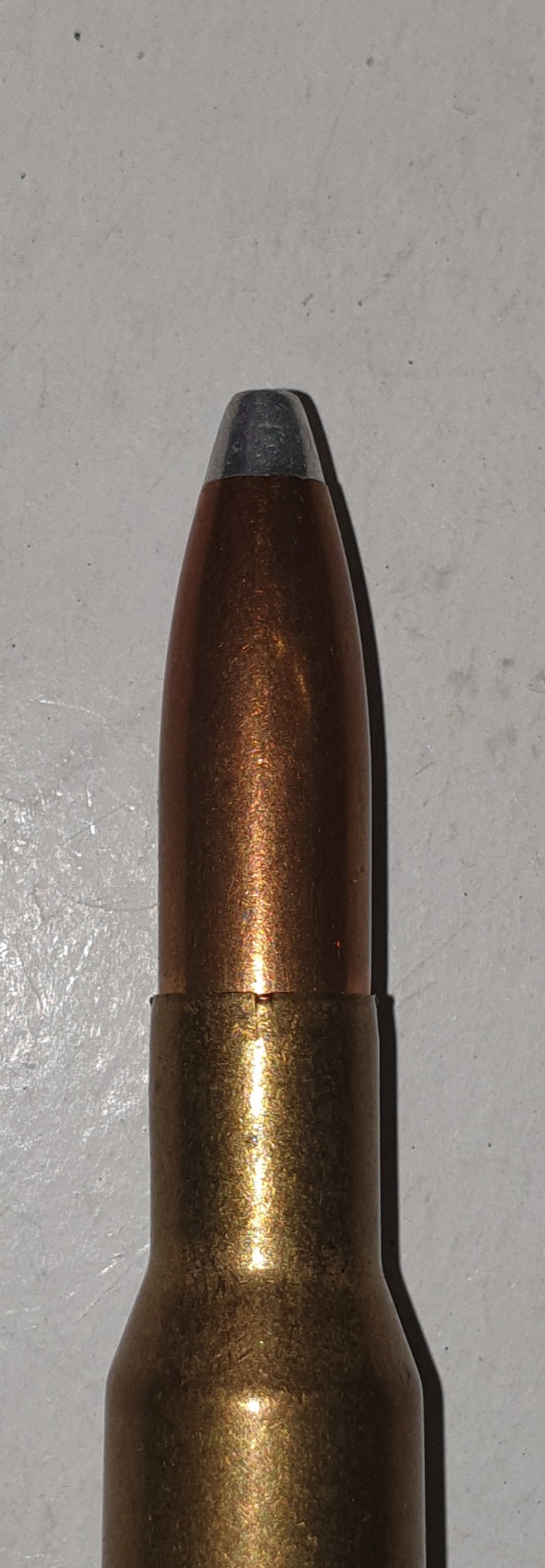

  21. Ervins
    431

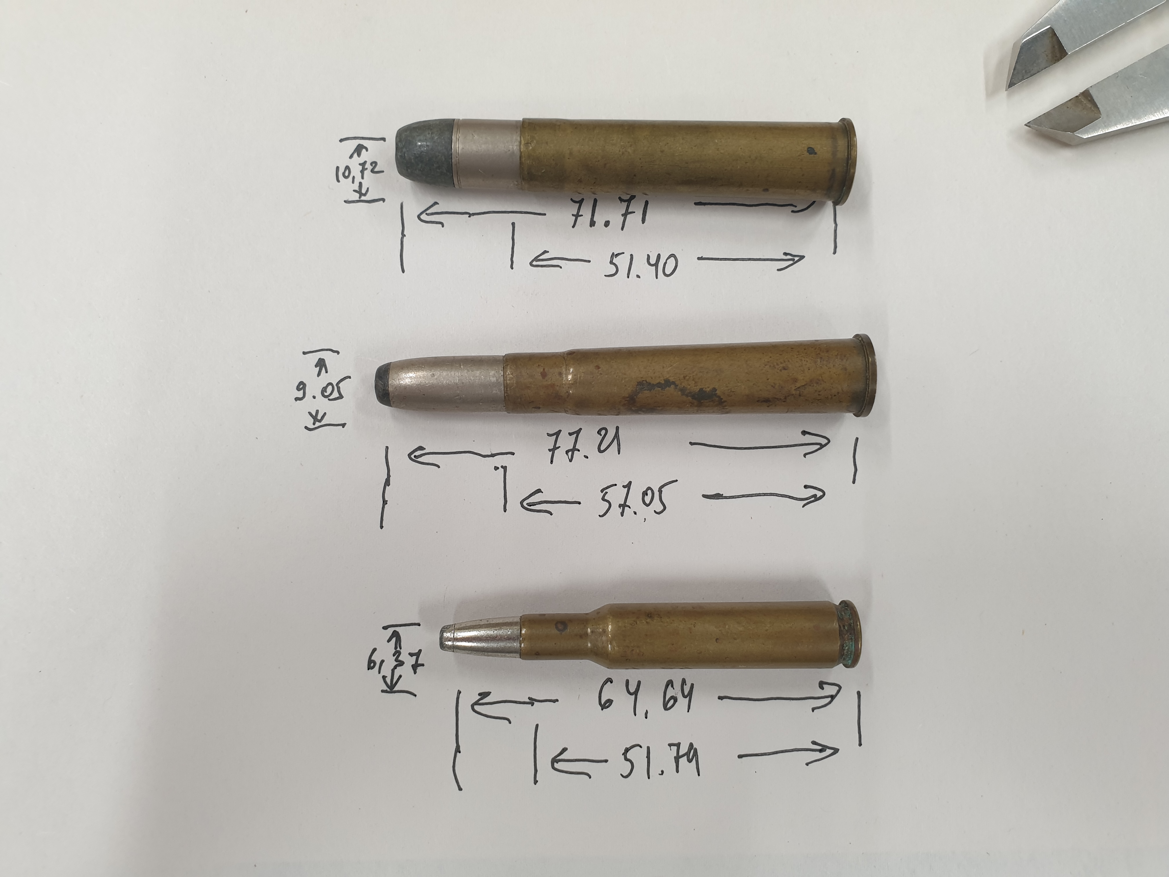

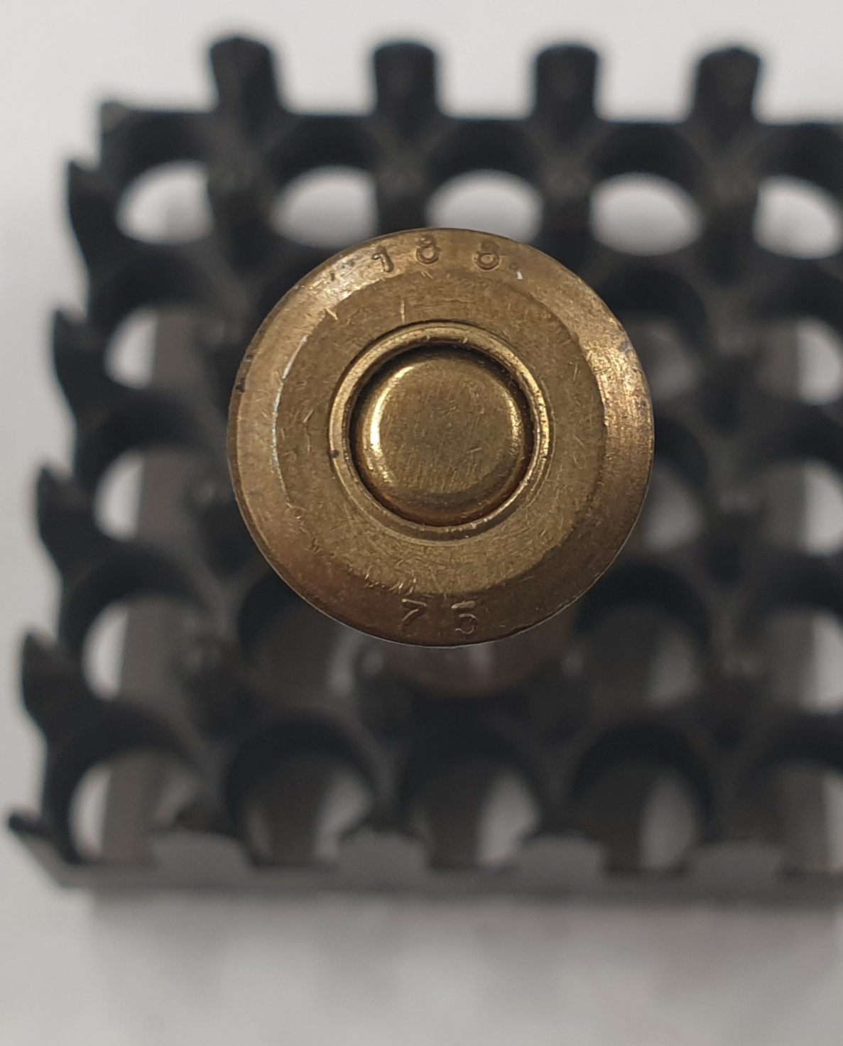

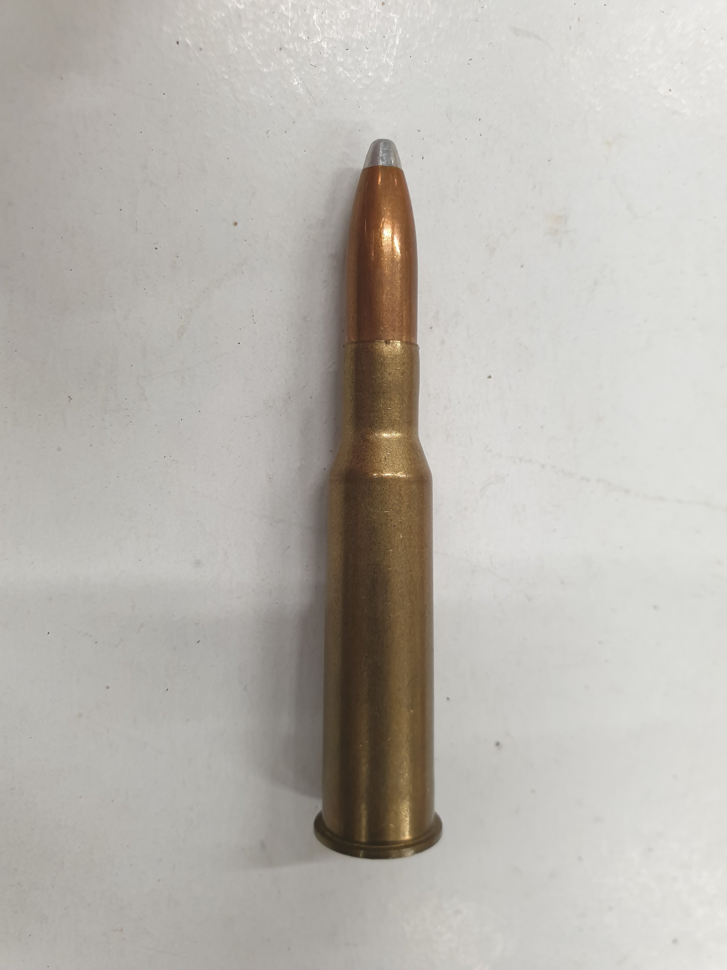

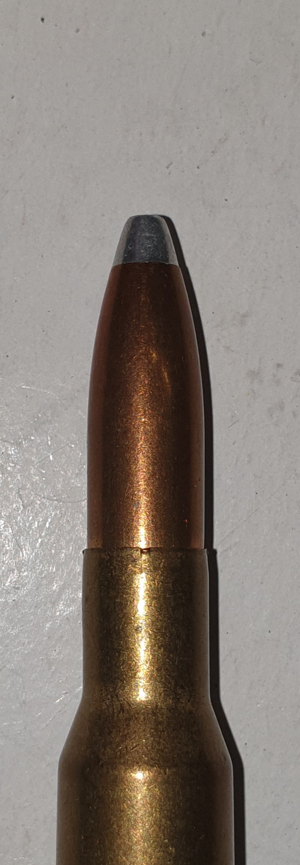

    Підкажіть за цими зразками.
    Що до чого? І .. це старі чи сучасні?
    Мосин.. самопал? Має 4 рівні кернення.
    Велике .. Дякую!:beer:
  22. SubSailor
    433
    Стольний град Київ.

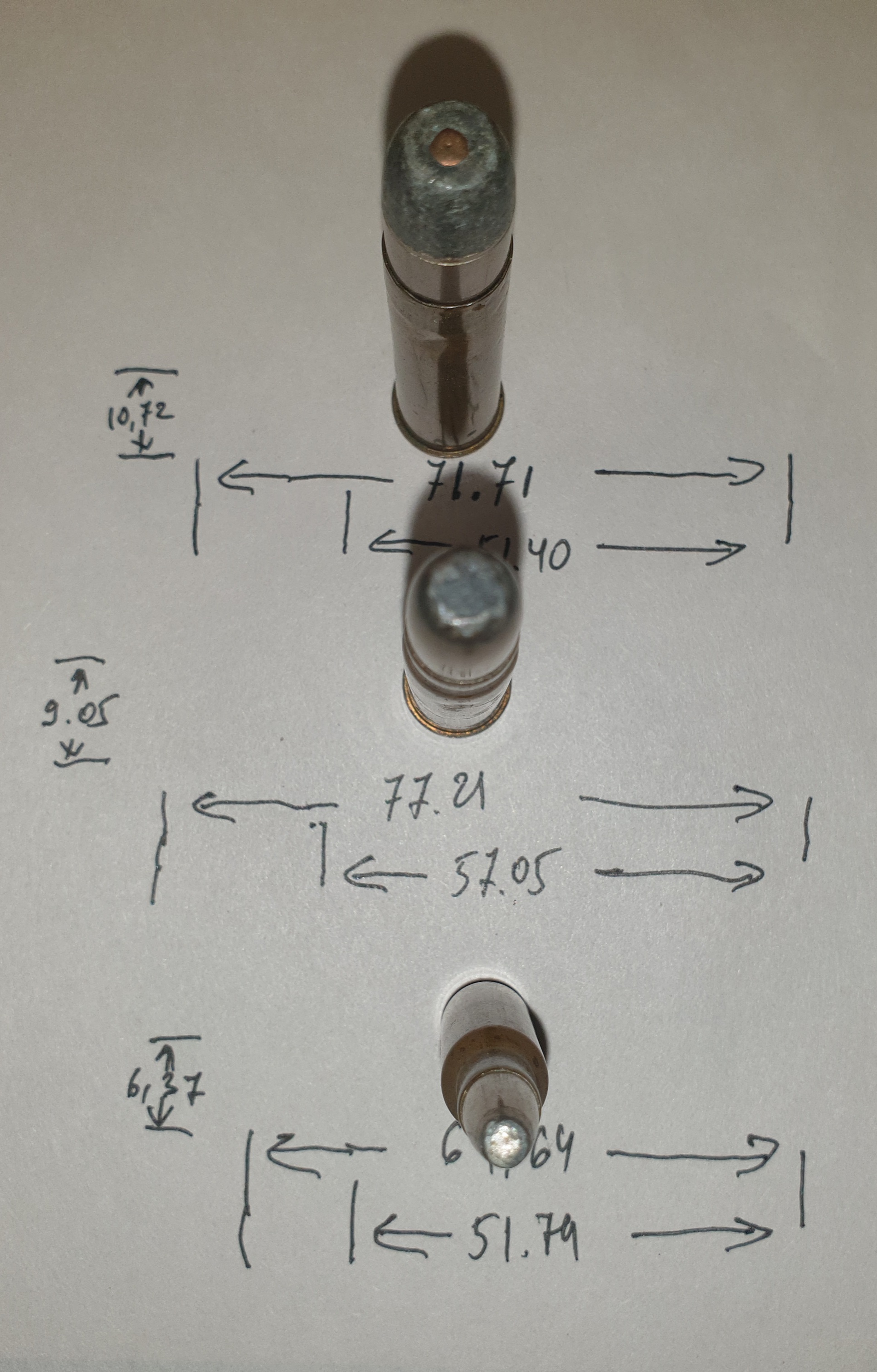

    ІМНО усі 4 набої сучасні мисливські. 1-й "мосінський" до популярного карабіну "тигр".
    P.S. "сучасні" в сенсі від середини ХХ ст. й до тепер.
    tr30801, \Lisovik/ та Falconer подобається це.

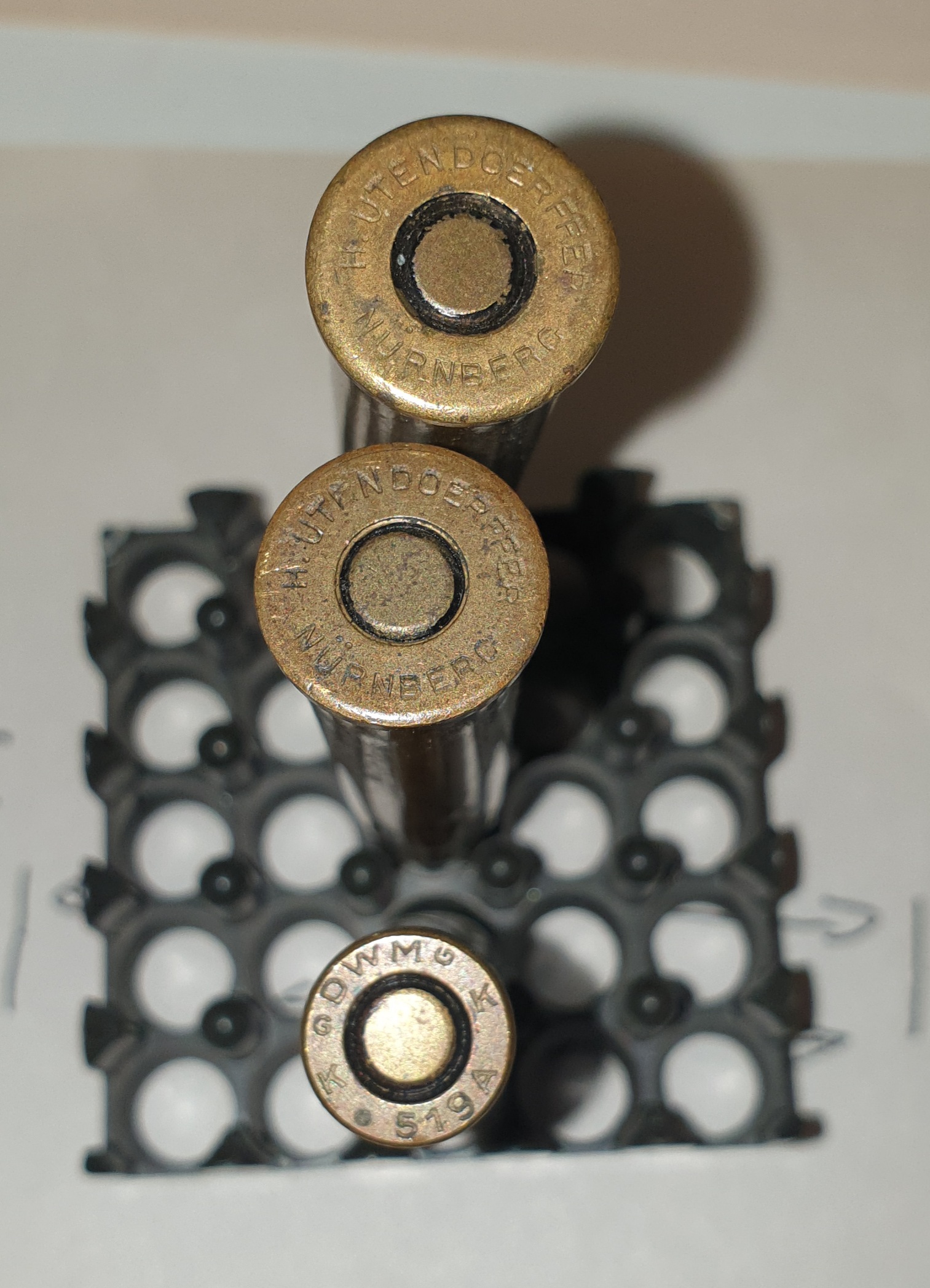

  23. Unnamed Player
    34
    55
    8.746
    Пеший явно перзібраний(7.62х54R)
    "Утендорфери" скоріше за все оригінали(принаймні перші два), на першу половину ХХ сторіччя.
    tr30801, Erwin_67, Mechanik та ще 1-му подобається це.
  24. A10A
    23.226
    Київ, Україна
    ...думається :
    1. ... 7,62 Х 54R мисливський нарізний набій (?)
    2. ...ці "Утендорфери" вироблені ДО ПСВ (або ще раніше) имхо.
    :rolleyes::beer:
  25. Unnamed Player
    34
    55
    8.746
    Скоріше гільза від розібраного "цільового".
    tr30801 та AK-725 подобається це.
  26. Ervins
    431
    Дякую.
    Але. Що таке .. унтендорфери? І як вони правильно позначається? Усі три.
