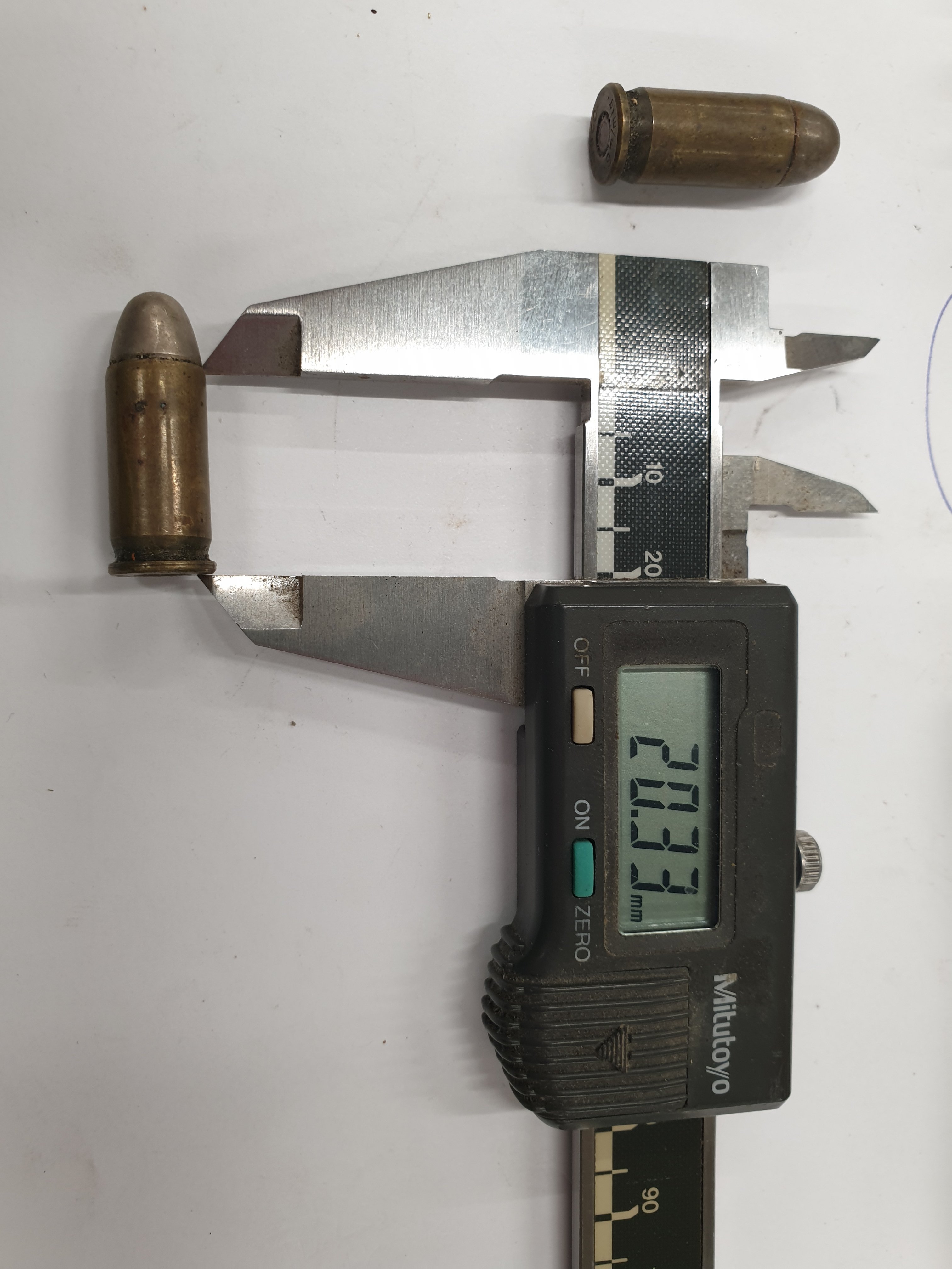

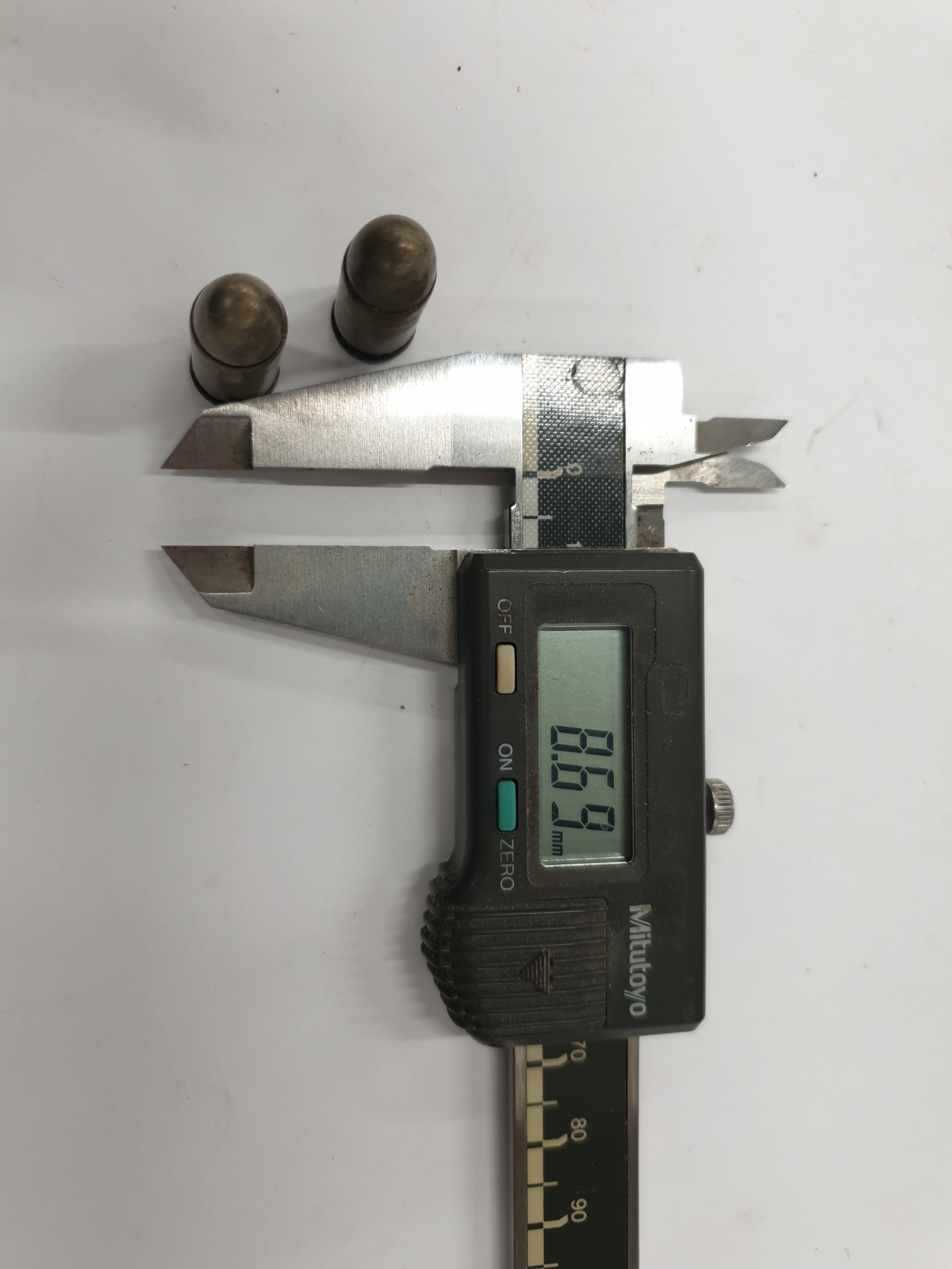

    Якщо уважніше подивіться на фото номер 2 ... то побачите що дно гільзи Нагана більше, незрозумілою, . і якщо ,,обточувалось, то цифри НЕ ЯК не могли збережеться. Завтра зроблю додаткові фотографії.
    Олег Грабовский подобається це.
  8. Ervins
    Ervins Oberfeldwebel
    431
    Прошу вибачення. У телефоні не побачив відповіді Кугел. Все тепер зрозуміло. І так.. даний патрон має відношення до МВС.. Так що все сходиться... Всім велике спасибі та респект!:beer:
    Unnamed Player, Олег Грабовский та Kugel подобається це.

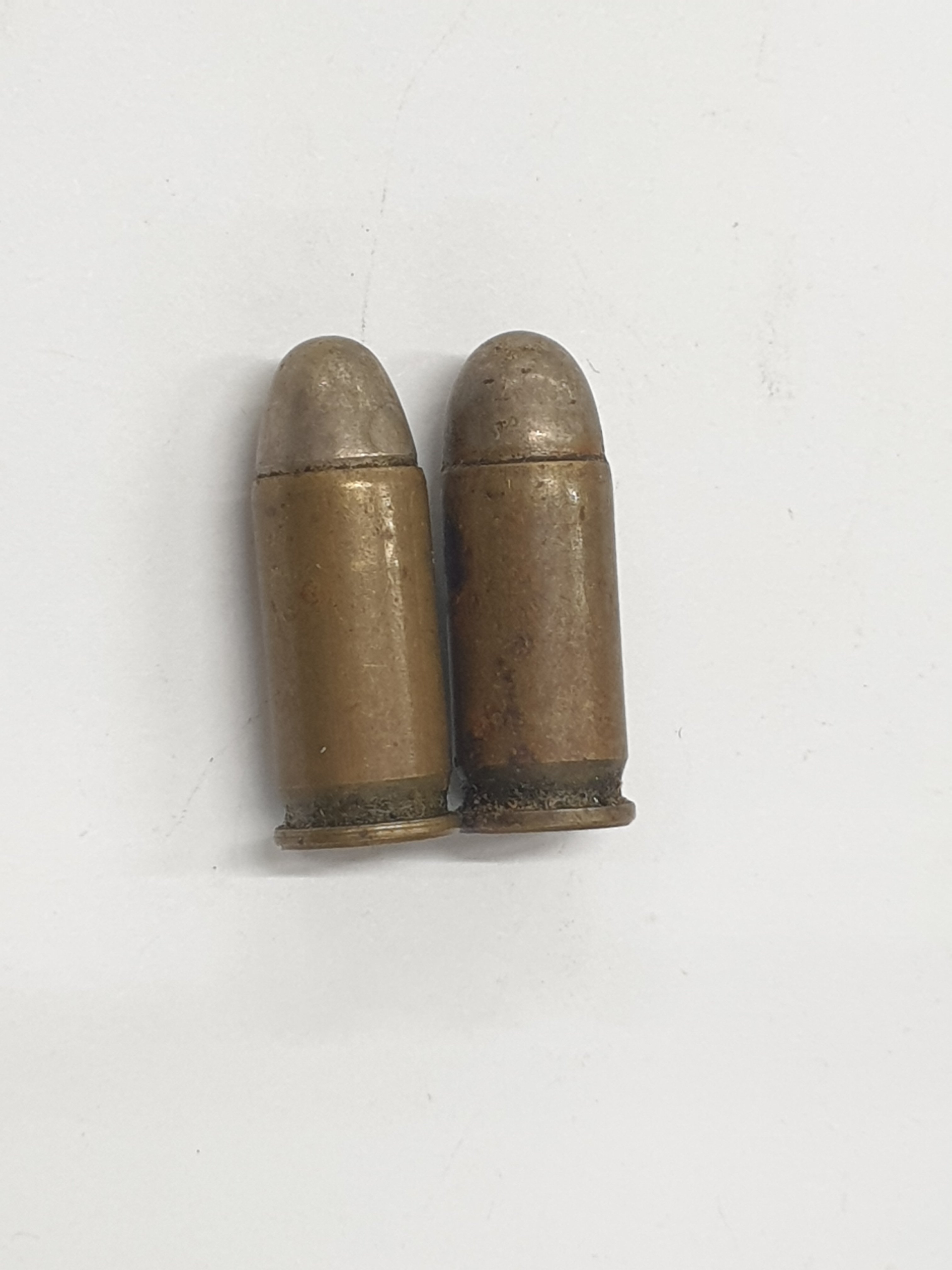

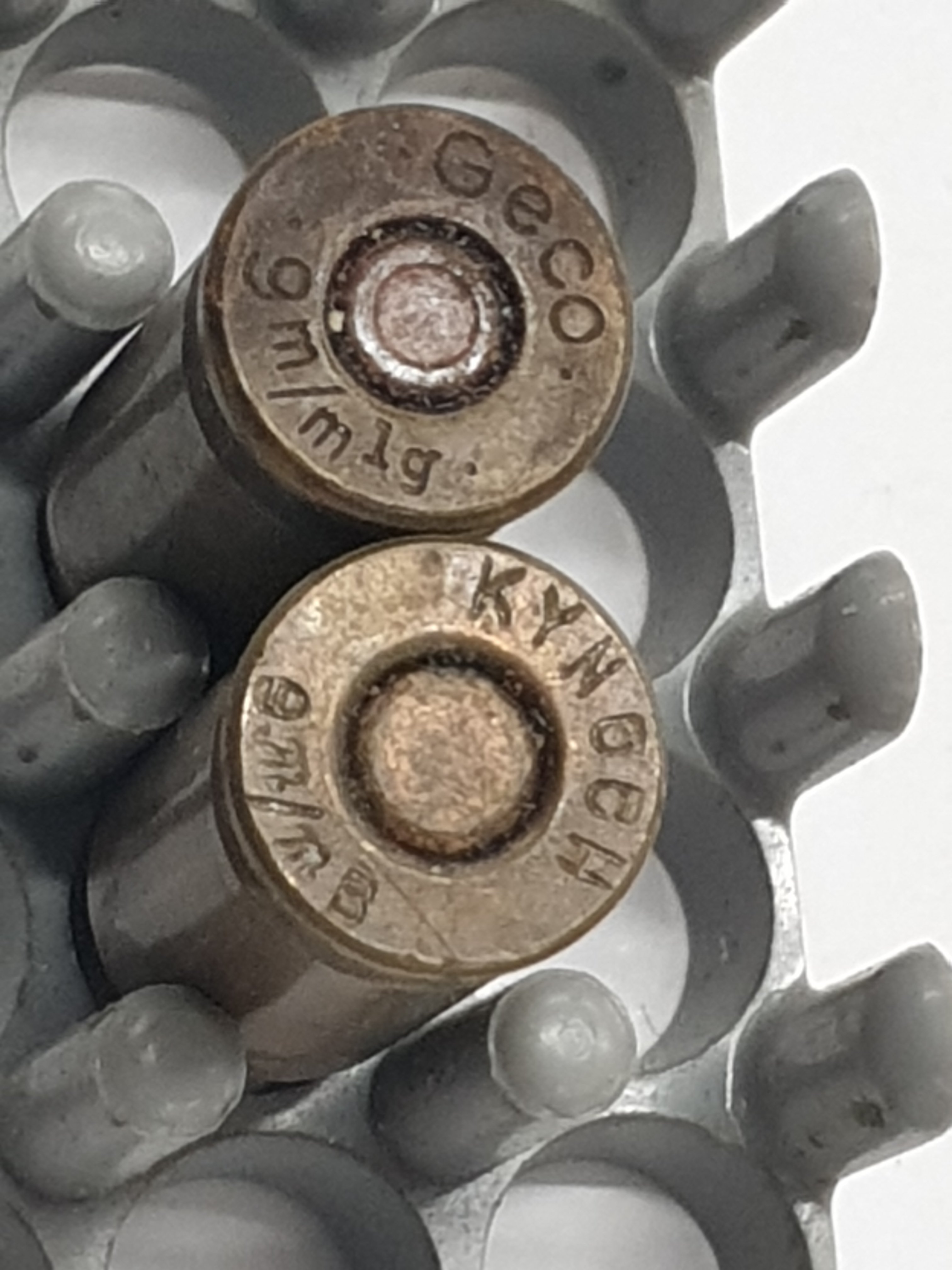

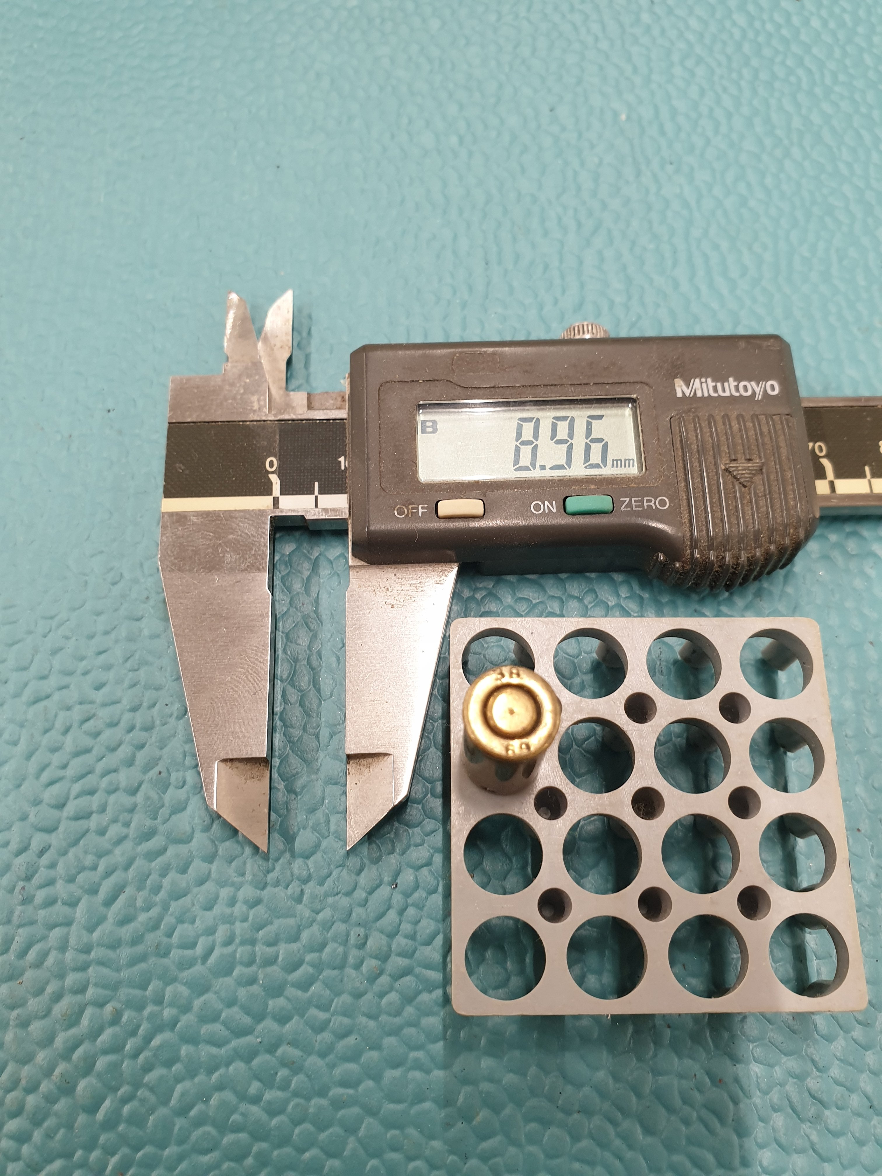

    Прошу допомогу в ще парі питань... (але не востаннє) :)
    1. Чому одному lg,а другому B ?
    2. Як правильно вони буде в "міліметрах"? 9×21?
    Щоб не було питань...
    З адміністрацією форуму питання щодо бойових набоїв узгоджені.
    20240411_120252.jpg 20240411_120331.jpg 20240411_120400.jpg 20240411_120415.jpg
    Valery999 подобається це.
  12. German Stein
    German Stein Oberleutnant
    2.315
    киев
    9х20 browning long
    Літери то маркування виробника
    A10A, Antis, Unnamed Player та ще 1-му подобається це.
  13. manfredd
    manfredd Leutnant
    24
    46
    1.888
    Украина Харьков
    'длинным' ( long) после 1912 стали именовать... До этого был просто "9mm Browning".1)lg-Gustav Genshow & Company - Durlach Německo(Германия) 2)В-Birmingham Metal and Munitions Co. Ltd.(Британия)
    Falconer, udavko, SubSailor та 3 іншим подобається це.
  14. Carl Zebisch
    Carl Zebisch Oberst
    41
    62
    6.633
    Bassarabia Cetatea-Alba
    По второму не согласен, Вы не верно указали производителя, на втором написано Кайнок (Kynoch) Великобритания.
    Ervins, Antis та German Stein подобається це.
  15. manfredd
    manfredd Leutnant
    24
    46
    1.888
    Украина Харьков
    Исправил-Kynoch Limited – Lion Works Birmingham(Британия).Спасибо за замечание.
    Останнє редагування: 5 лип 2024
    VitalicBondarchuk1974, Ervins та Carl Zebisch подобається це.
  16. Ervins
    431
    Чи є можливість визначити роки випуску цих екземплярів? +-5 років :rolleyes:

    Выскажу версию датировки 1)Британец-после 1929года. К 1929 году торговое название Kynoch Ltd. исчезло и было заменено на ICI Metals Ltd. Компания Lion Works была переименована в Kynoch Works и стала головным офисом и основной производственной базой металлургического подразделения ICI, 2)Немец-после 1929- RWS начала разработку неоржавляющего капсюльного состава на своей фабрике в Штадельне В середине 1920-х компания разработала новый вариант неоржавляющего капсюльного состава, в котором отсутствовала гремучая ртуть. Капсюль с таким составом первоначально назывался Sinoxyd, но позже его стали именовать SINOXID. В апреле 1928 г. марка SINOXID была запатентована, а для отличия от обычных капсюлей неоржавляющие капсюли SINOXID для пистолетных патронов имели маркировку в виде кружка
