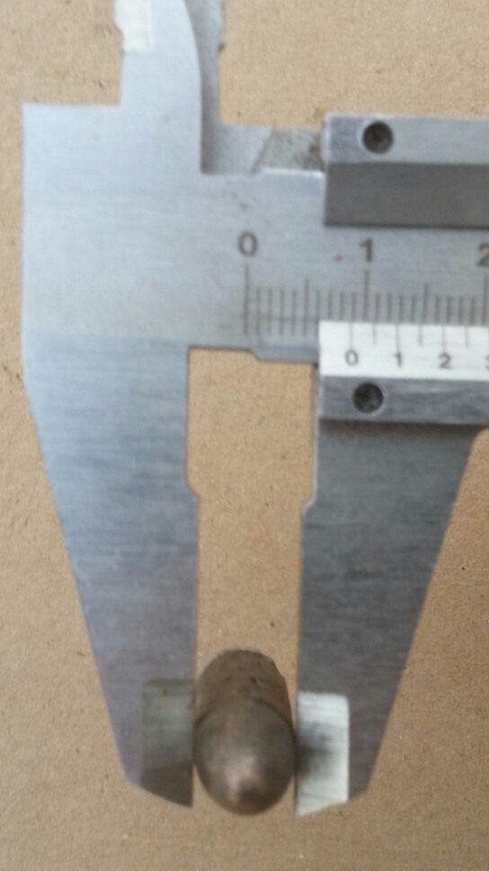

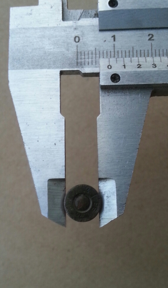

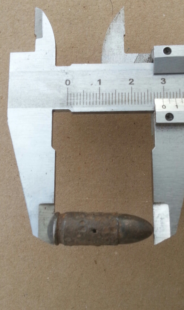

    Всім вітання підкажіть по такому патрончику чий? від якої системи зброї ?
    PURGEH, ТрепачЪ та SubSailor подобається це.

    Цікавий набій. Але мені здається лінійка там не рівно лежить, та й діаметр гільзи "на око" важко оприділити.
    bikss подобається це.

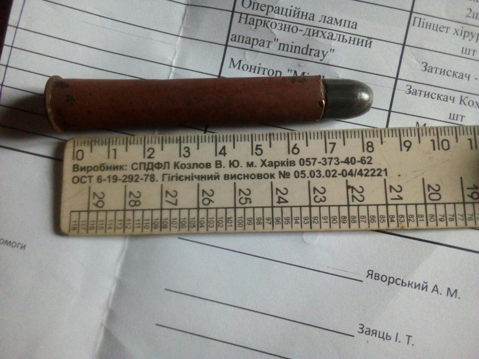

    Звичайний старий мисливський до комбінованої зброї.
    Для більш точного визначення потрібні точні заміри.
    Їх дофіга різних калібрів існувало, більш того і зараз багато випускається і деякі можно купити навіть в Києві.

    ...від німецького мисливського нарізнОго штуцера (двостволки, трійникА, тощо)
    ...і гільза - вкорОчена/обрізана/відірвана (як на мене)
    ТрепачЪ, SubSailor, Друг Хімік та 3 іншим подобається це.

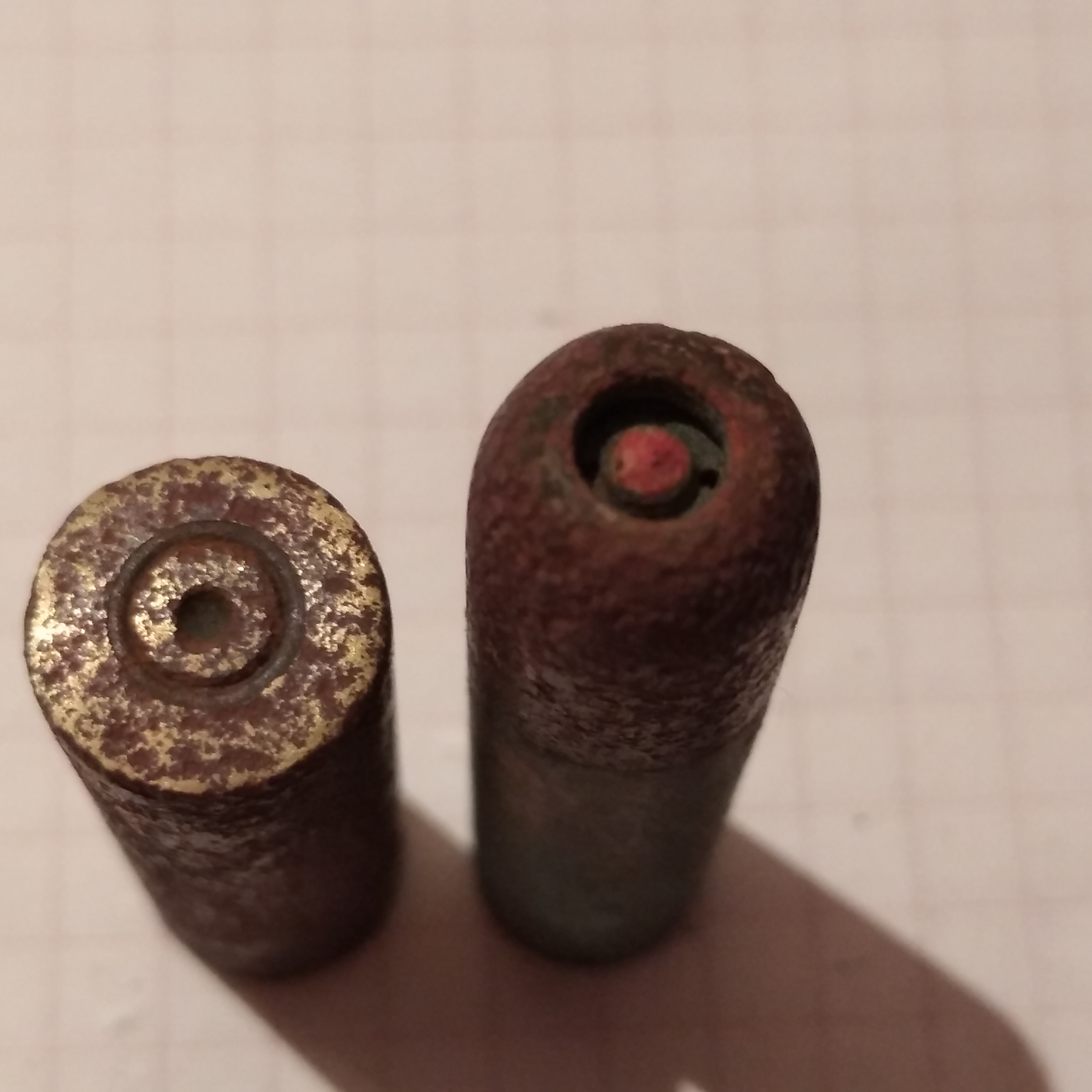

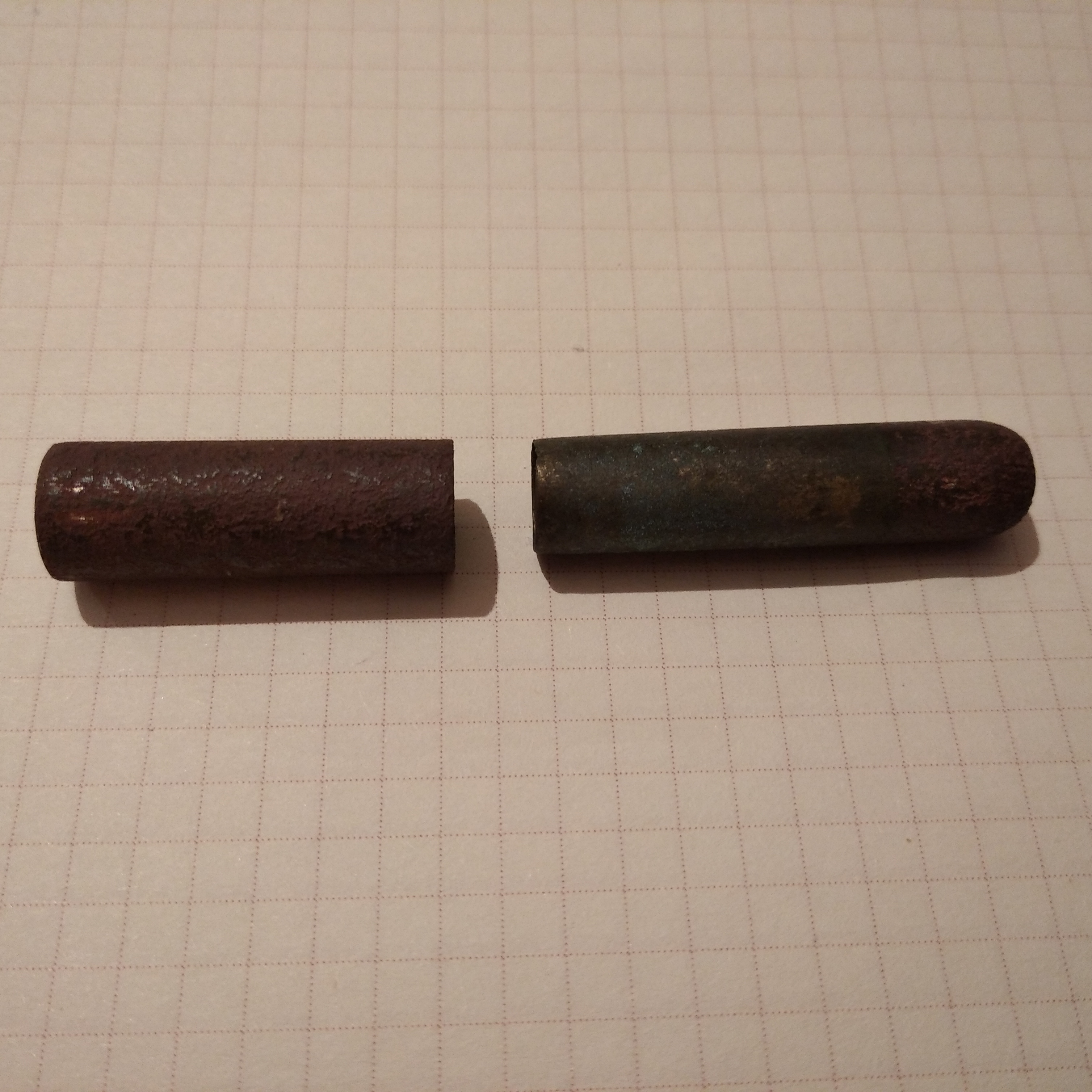

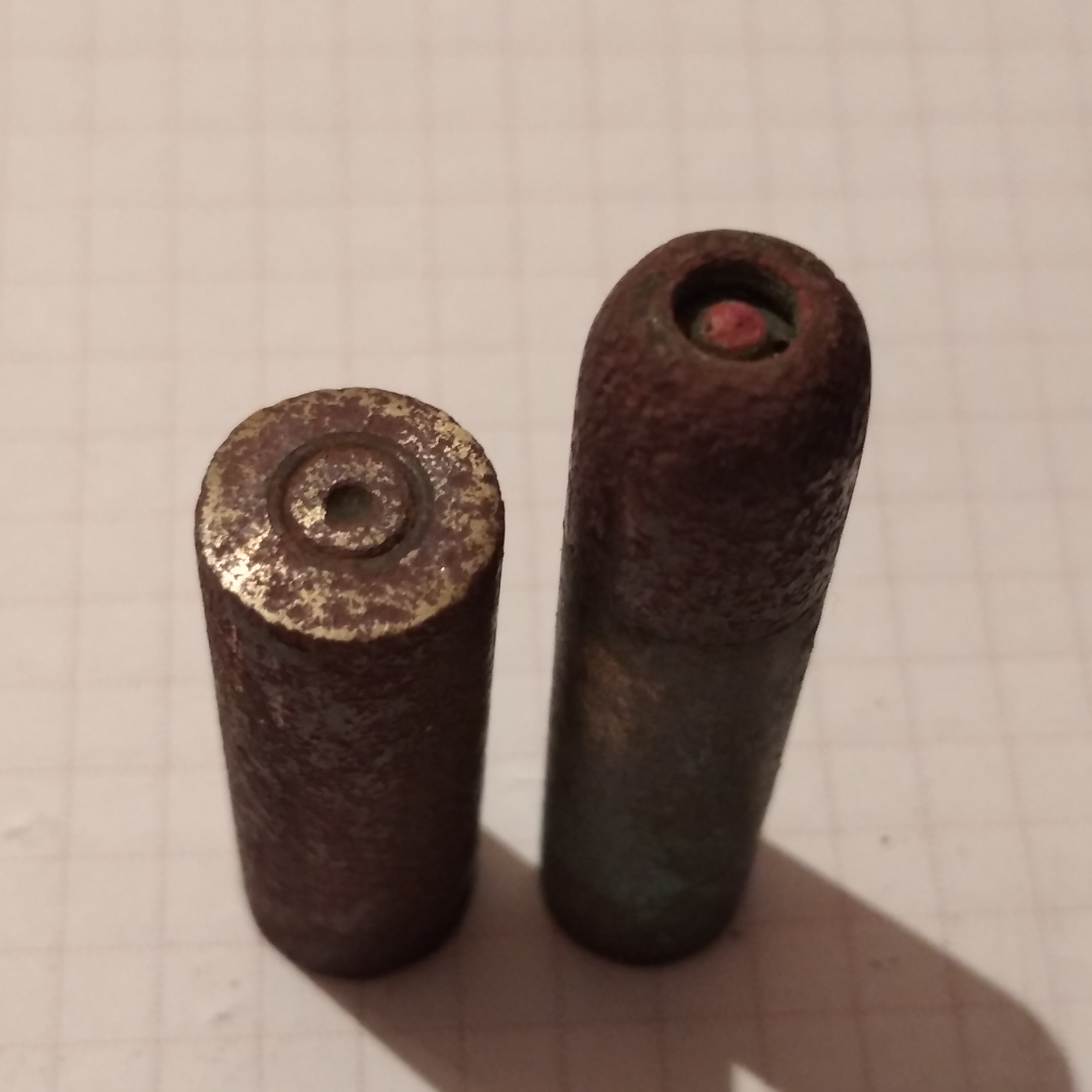

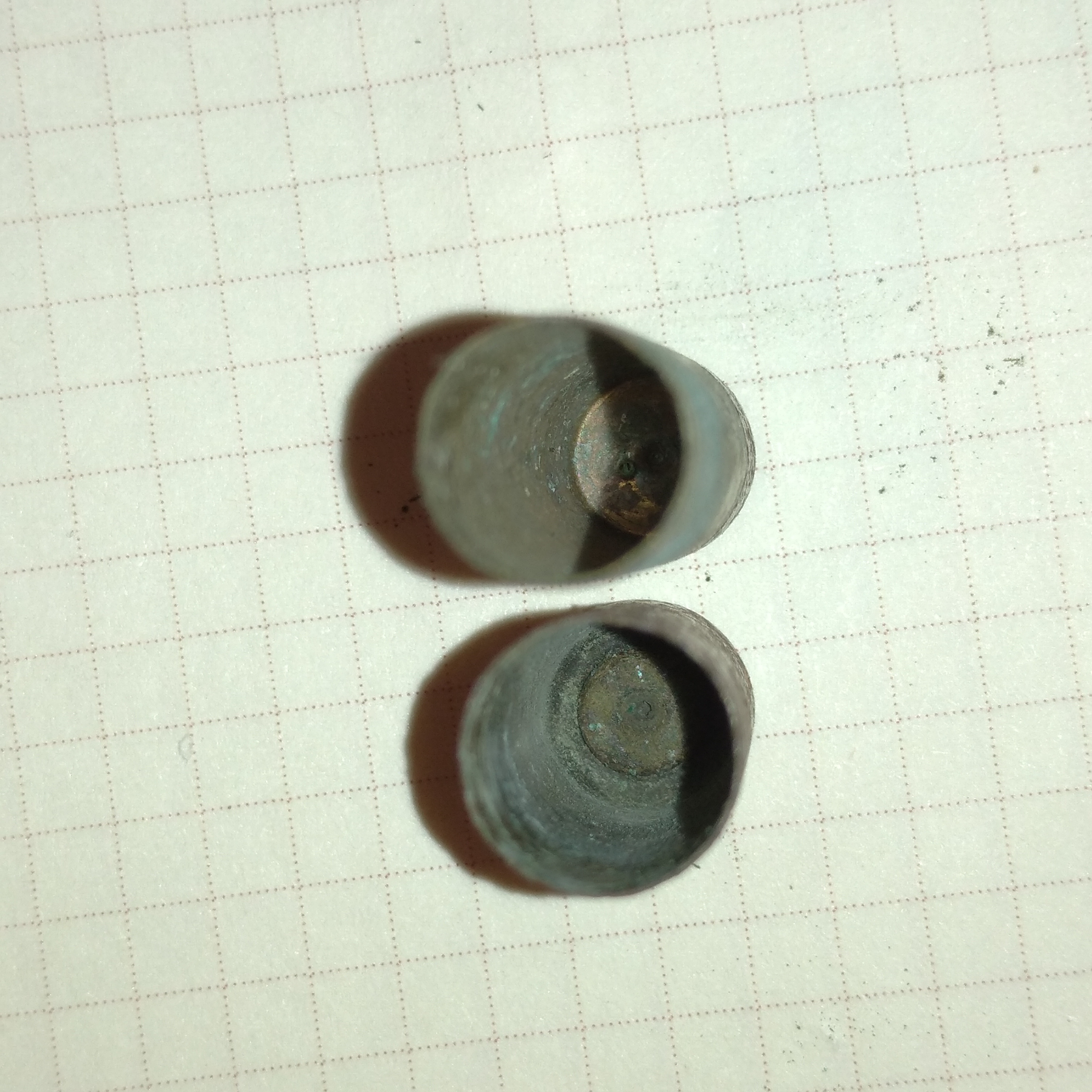

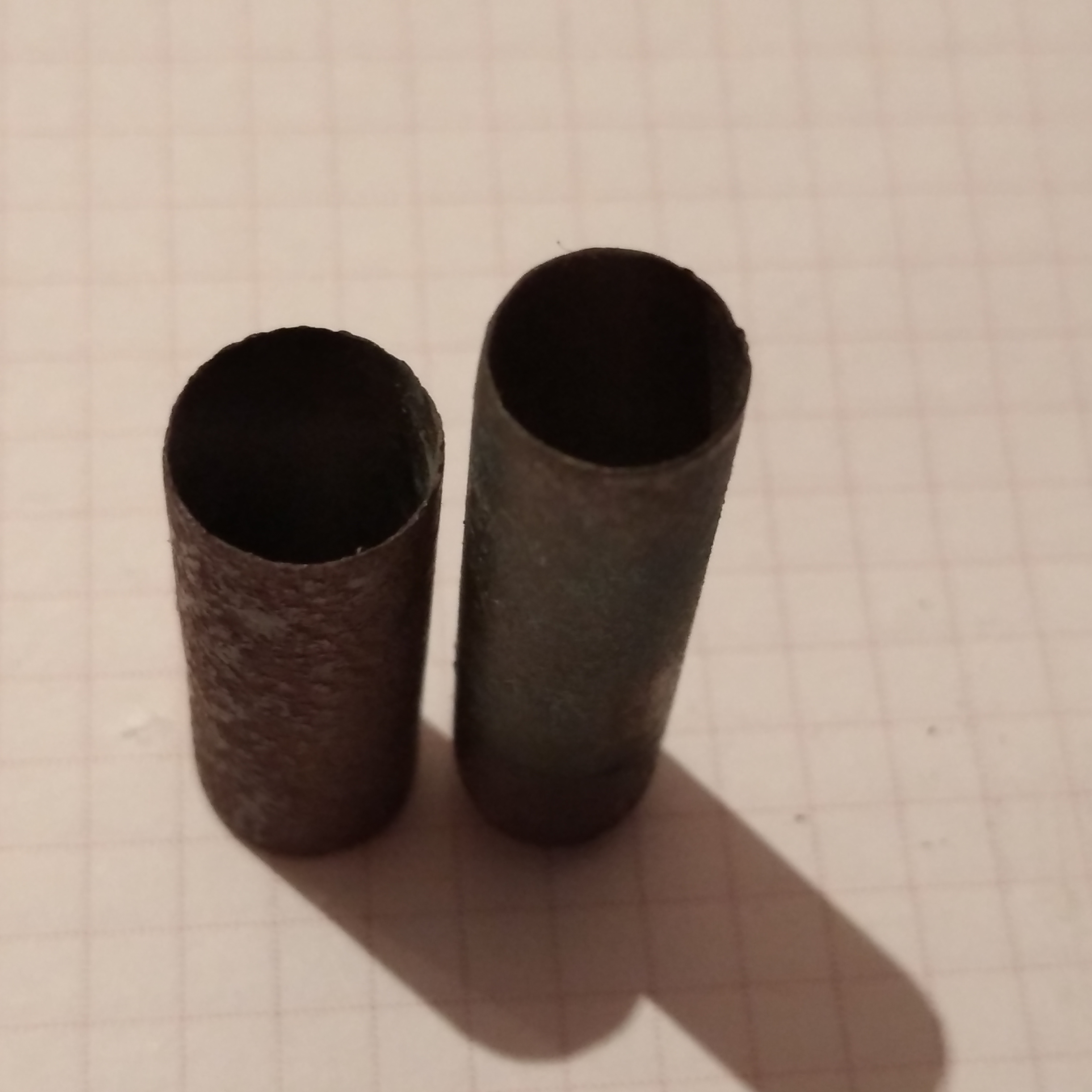

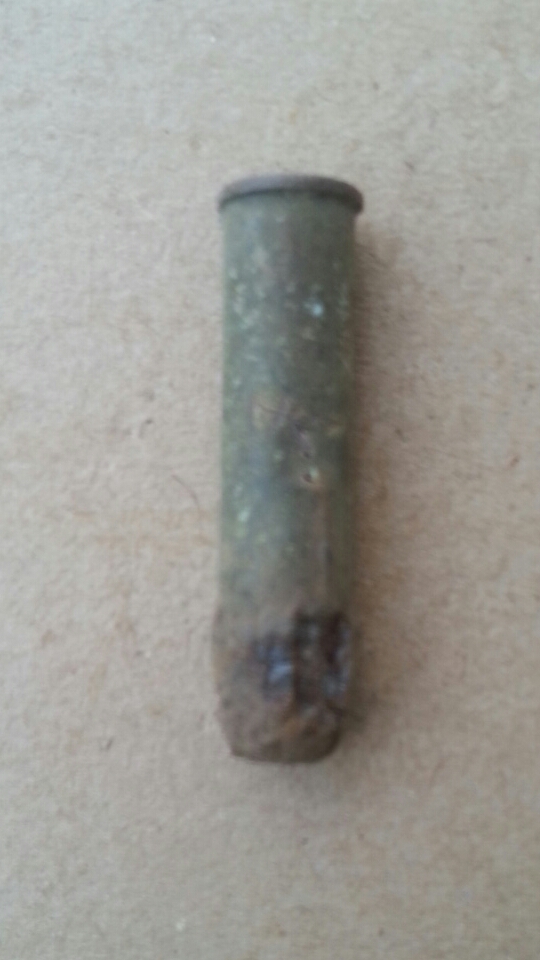

    Доброго!

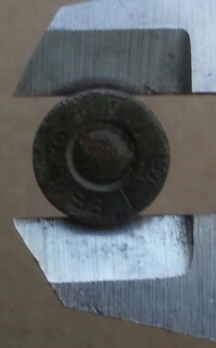

    Подскажите по патрону.
    Иван Скрипник, PURGEH, German Stein та 2 іншим подобається це.
  9. valerka
    valerka General-major
    28
    42
    6.140
    Україна. Кропивницький

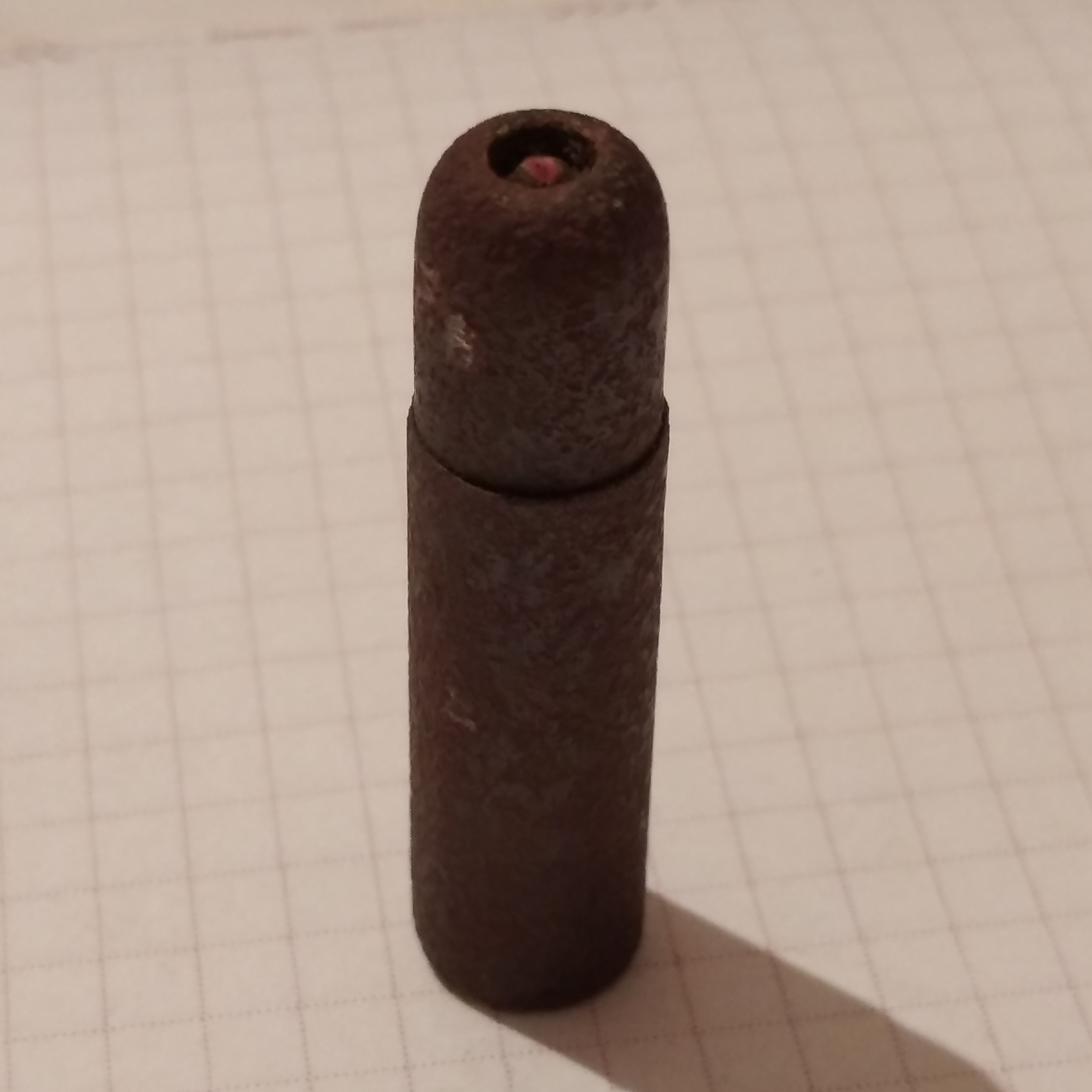

    Підозрілий він якийсь!
    Здається в гільзу вставлена догори ногами гвинтівочна трасуюча куля.
    Розбирайте!
    Иван Скрипник, \Lisovik/, Falconer та 3 іншим подобається це.
  10. A10A
    A10A General-leutnant
    23.208
    Київ, Україна
    ...бачиться - окопний олівець (з обточеної гільзи)
    :rolleyes:
    Falconer, ArtBorsuk та valerka подобається це.

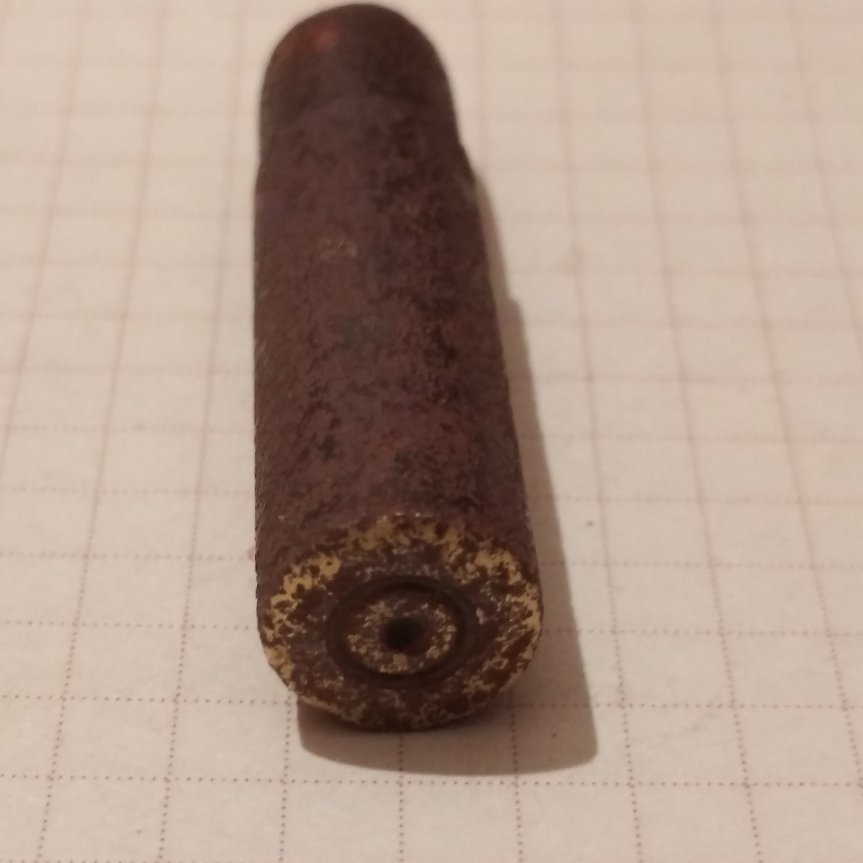

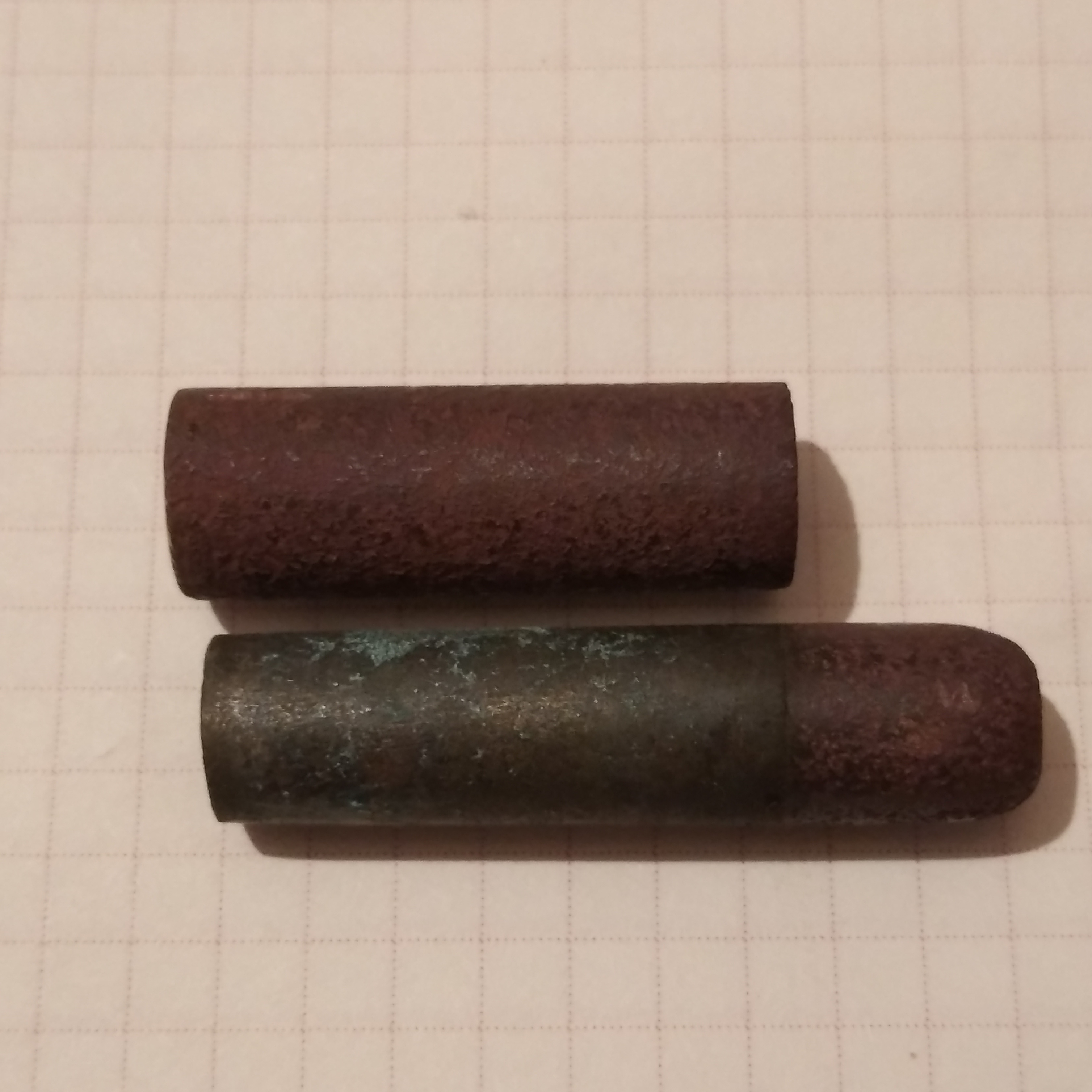

    Разобрал
    Иван Скрипник, PURGEH, Antis та 2 іншим подобається це.

    Не можна було раніше це зробити? :D
    Тепер видно що то дві гільзи!
    Пенал для голок або іншої мілкотні.
    Иван Скрипник, Bakay, minitarn3838 та 9 іншим подобається це.

    ...ну, тоді - голочниця (пенальчик для швацьких голок)...
    PURGEH, German Stein, Unnamed Player та 2 іншим подобається це.

    Вчера не хотело разбираться.
    С капсюлем - гильза. От чего?
    И длинная штука на гильзу не очень похожа.
    Иван Скрипник та PURGEH подобається це.

    Крайні фото Ви зробили якісні і по ним все видно!
    Довга штука теж гільза, тільки більш обточена чим коротка.
    Зробіть якісне фото маркування на гільзі і пан А10А Вам все знайде.;)
    Иван Скрипник, Falconer, \Lisovik/ та 5 іншим подобається це.

    Маркировки не просматриваются.

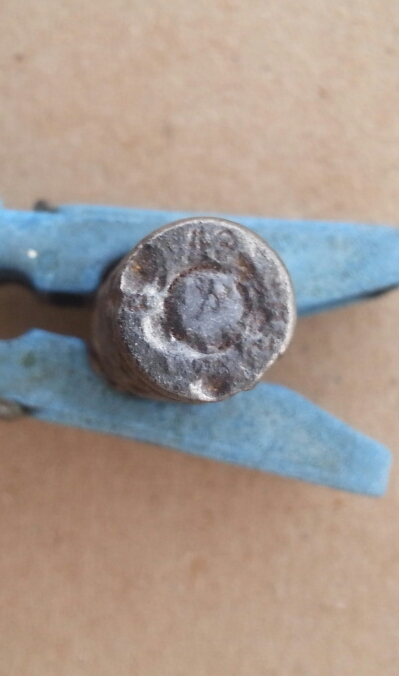

  17. Igdra
    Igdra Schütze

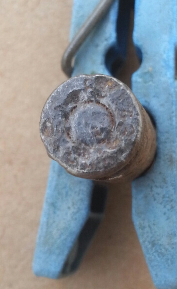

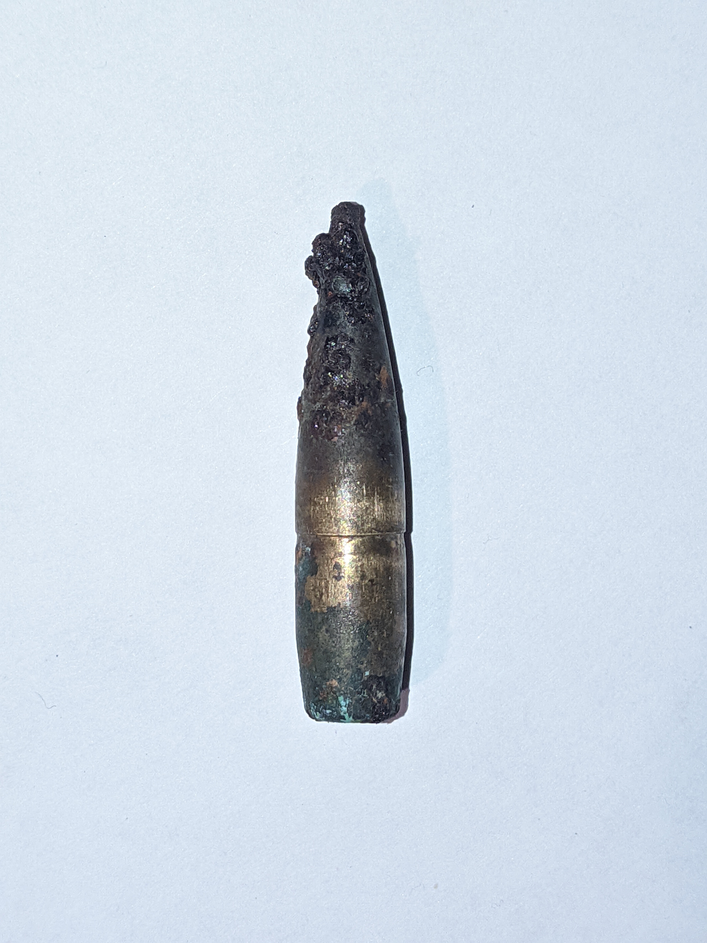

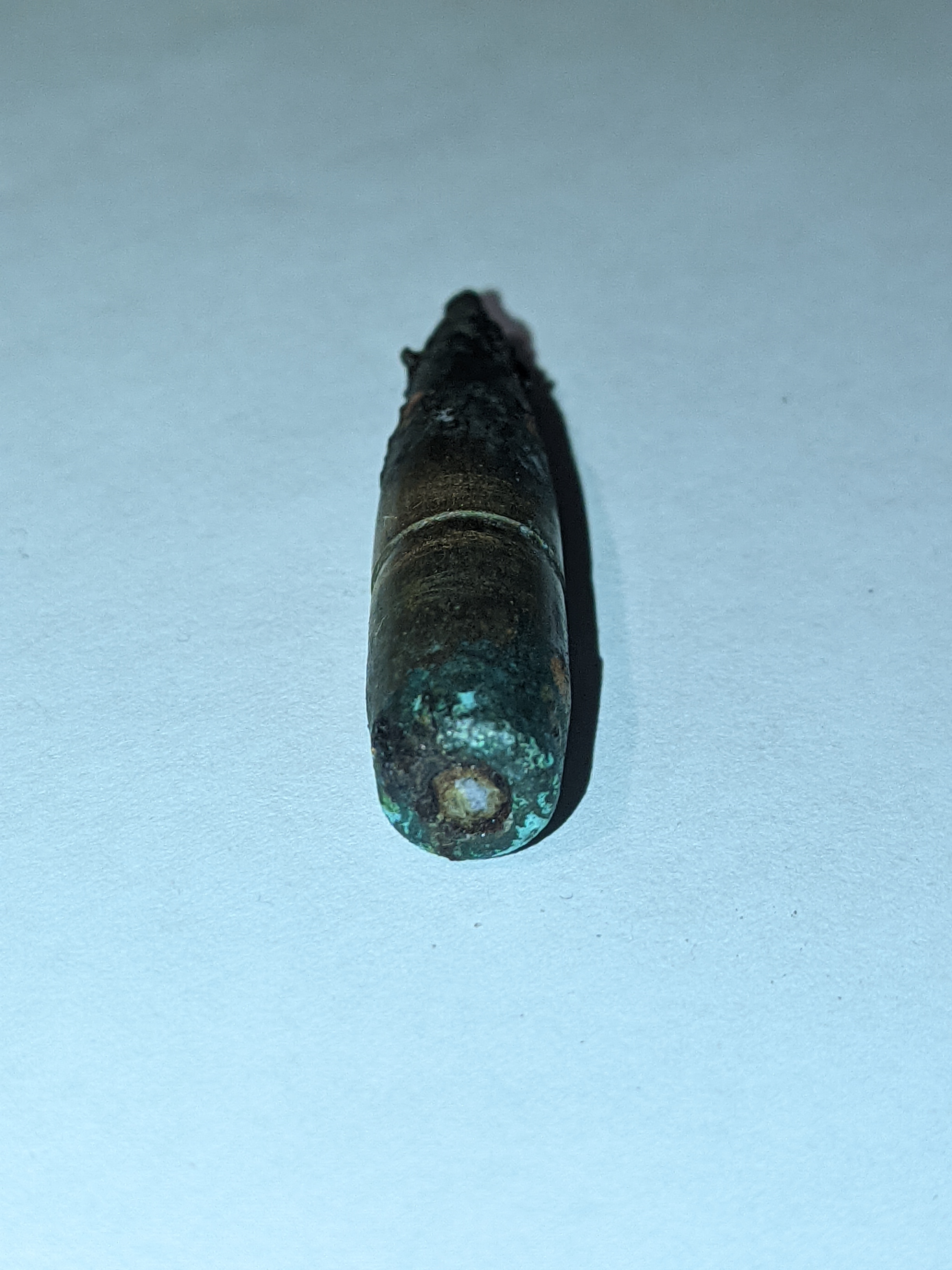

    Добрий вечір!
    Підкажіть по патрону.
    Куля магнітиться, була вдавлена в гільзу разом з невеликою кількістю пороху.
    Останнє редагування: 31 гру 2023
    PURGEH, Олег Грабовский та minitarn3838 подобається це.

    німецький (гвинтівково-кулеметний) 7,92 мм набій з кулею S.m.k.L"spur
    виробник - Р-69 - "Patronen-, Zündhütchen- und Metallwarenfabrik A.-G.", Schönebeck-an-der-Elbe (колишня - "Sellier & Bellot", Schönebeck)
    Друг Хімік, Falconer, Antis та 9 іншим подобається це.

    ...був такий способ стрЕльнути набоєм (...безнічого, крім сірників...)
    але цей напевно прос...ав...
    З.ЬІ. ...доречі - слід бойка зброї свідчить про осІчку (тому його спочатку викинули).
    :beer:
    Igdra та Falconer подобається це.

    коротка - обрізана/обточена гільза 7.62Х54R
    дОвша - обрізана/обточена 7.92Х57...
    :beer:
    Igdra, Олег Грабовский, valerka та ще 1-му подобається це.

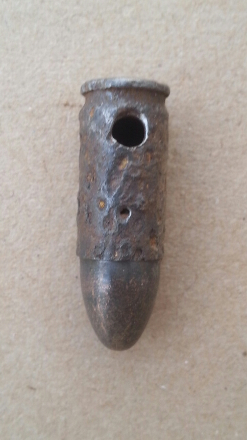

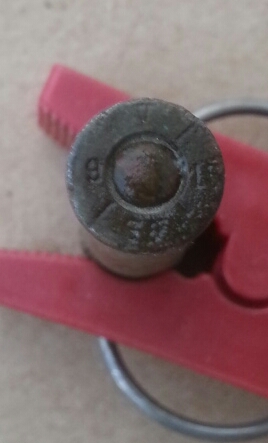

    Доброго часу.Підкажіть по такому патрону,від чого може бути,ще з залізною оболонкою,таких розмірів не знаходив.Дякую.З повагою

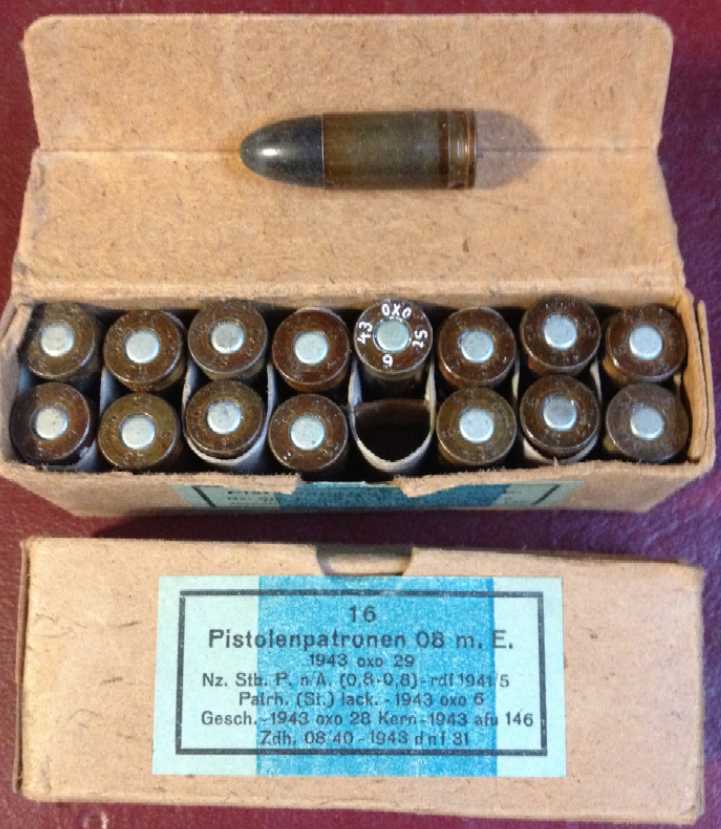

    Схожий на Люгер, 9мм.
    Otryta, Иван Скрипник, Bakay та 7 іншим подобається це.

    ...так, це німецький набій 9Х19 люгер (пістолєн-патроне 08 m.E.), "крАшенка"...
    SubSailor, Antis, Олег Грабовский та 6 іншим подобається це.

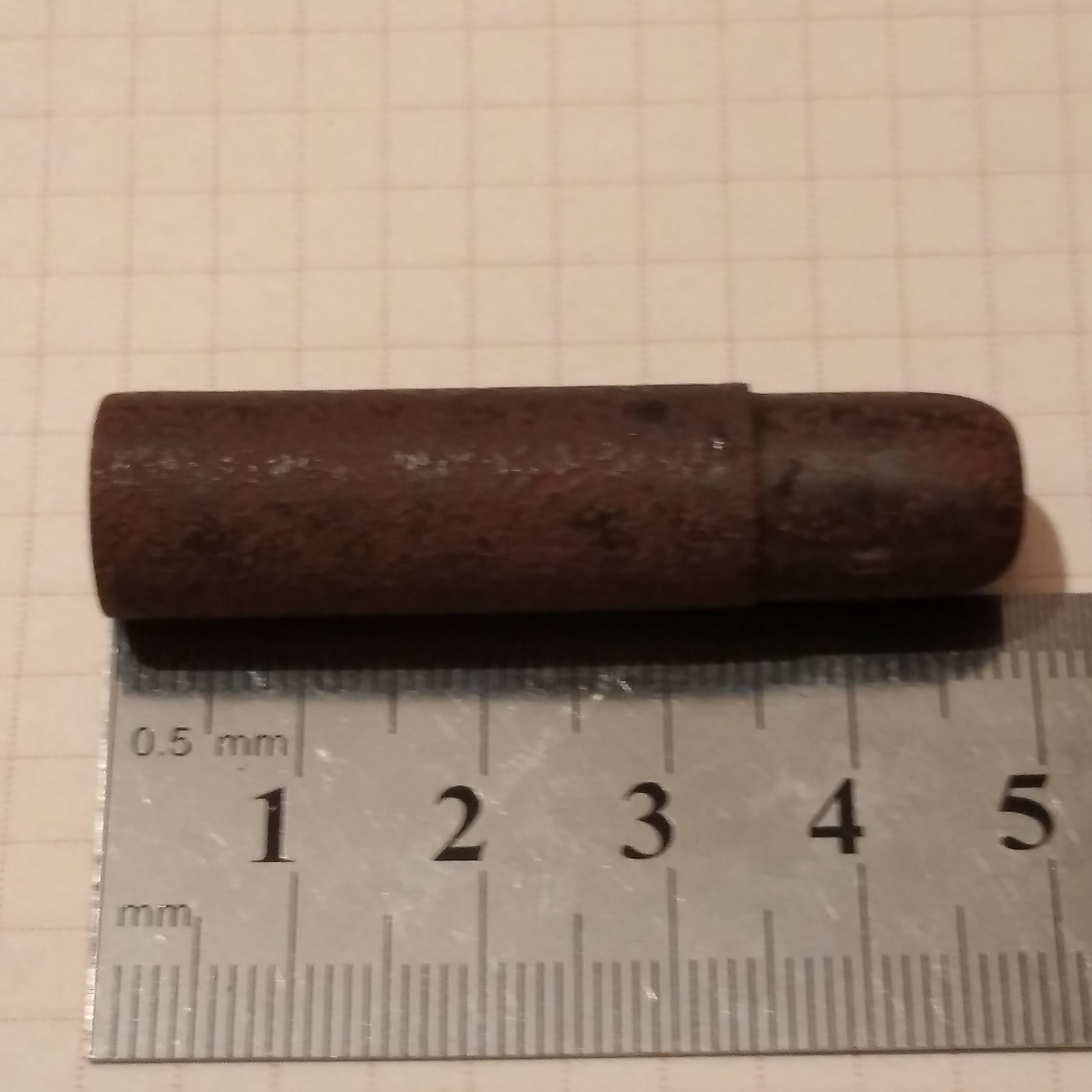

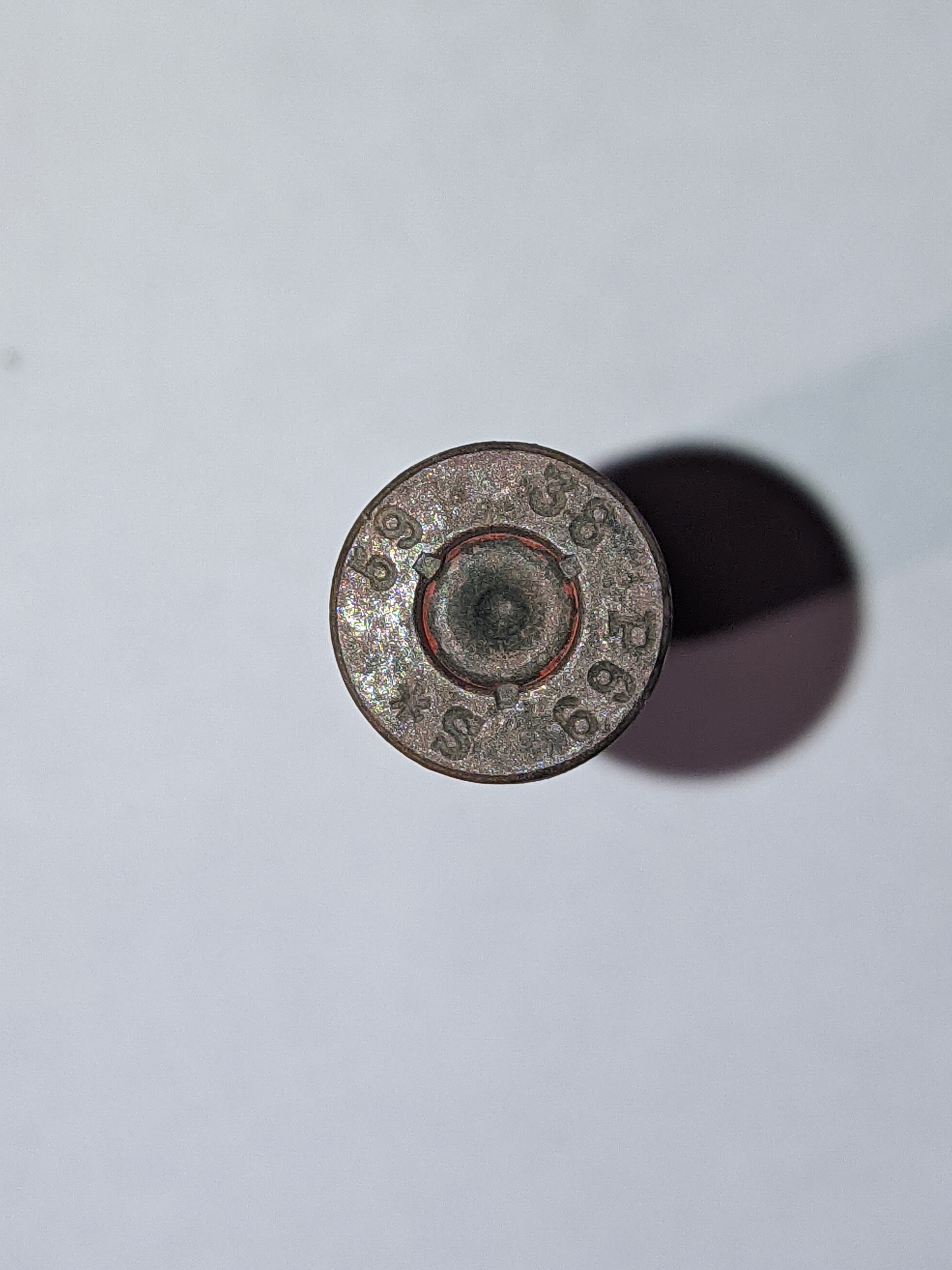

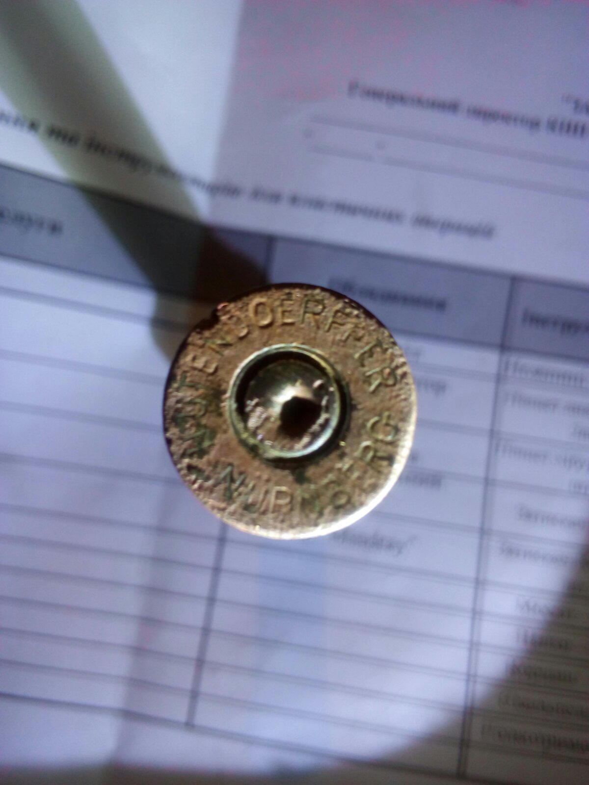

    Доброго дня.Підкажіть по патрону,вибачаюсь трошки пізно зробив фото,V 19 15 SB,довжина патрона-36мм,гільзи-27мм. Дякую.З повагою
    кучукаю, kripers338, Иван Скрипник та 6 іншим подобається це.

    бачиться - набій 8Х27R "лєбєль" до револьвера Млє.1882, заводу "SB" ?? - погано видно...
    Bakay, SubSailor, Falconer та 2 іншим подобається це.
