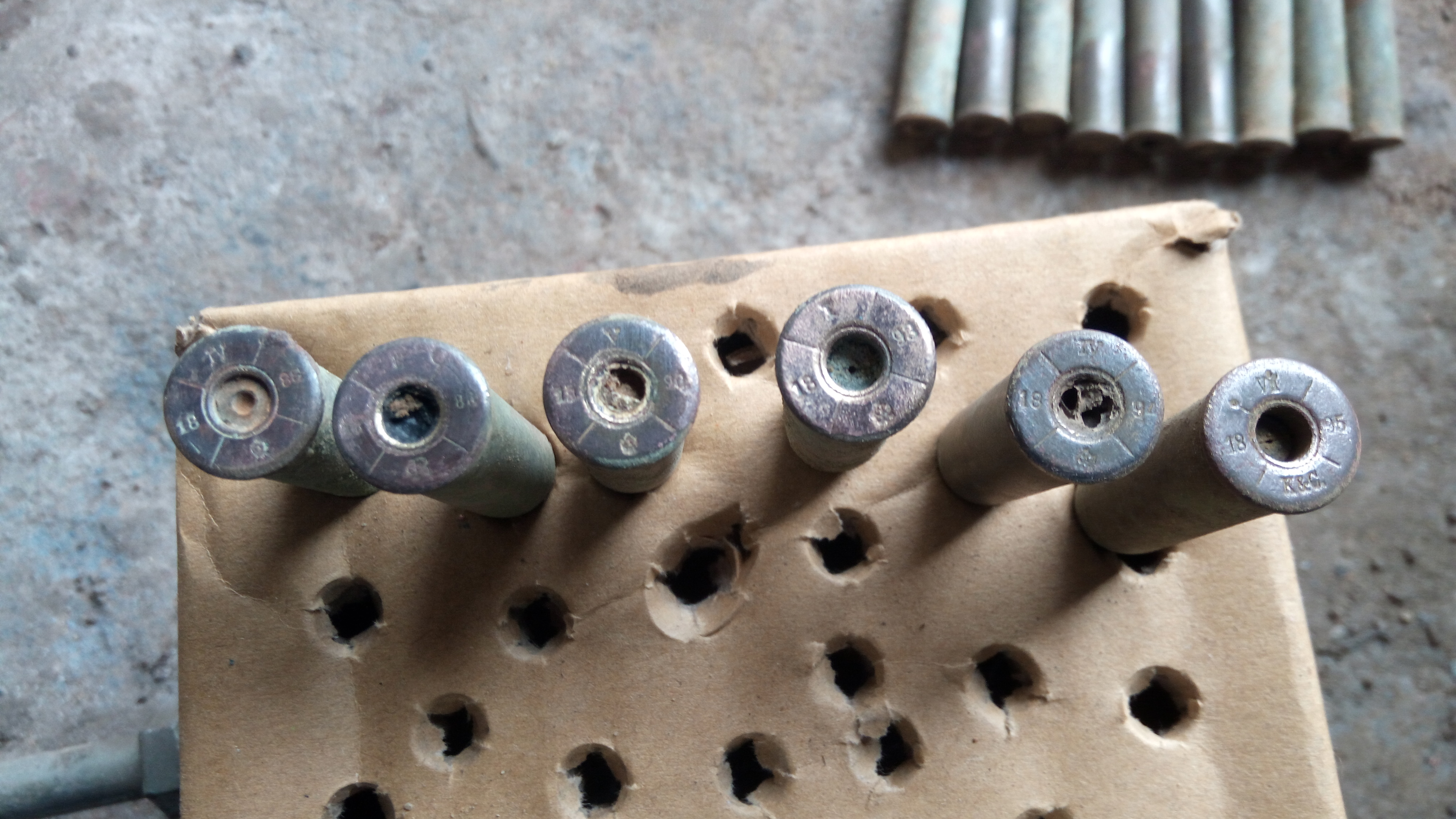

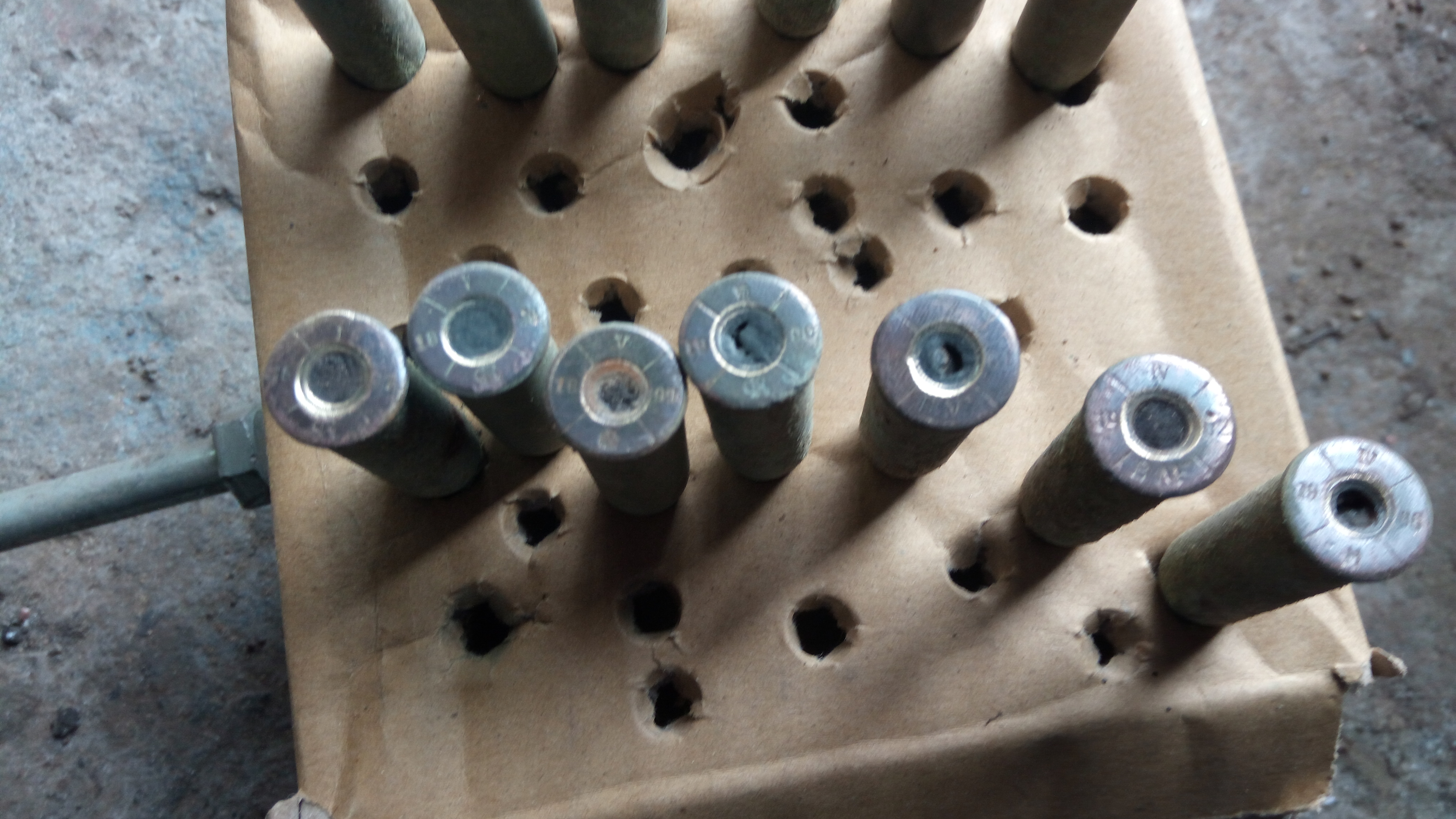

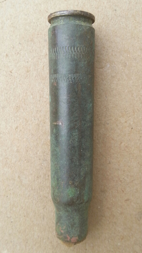

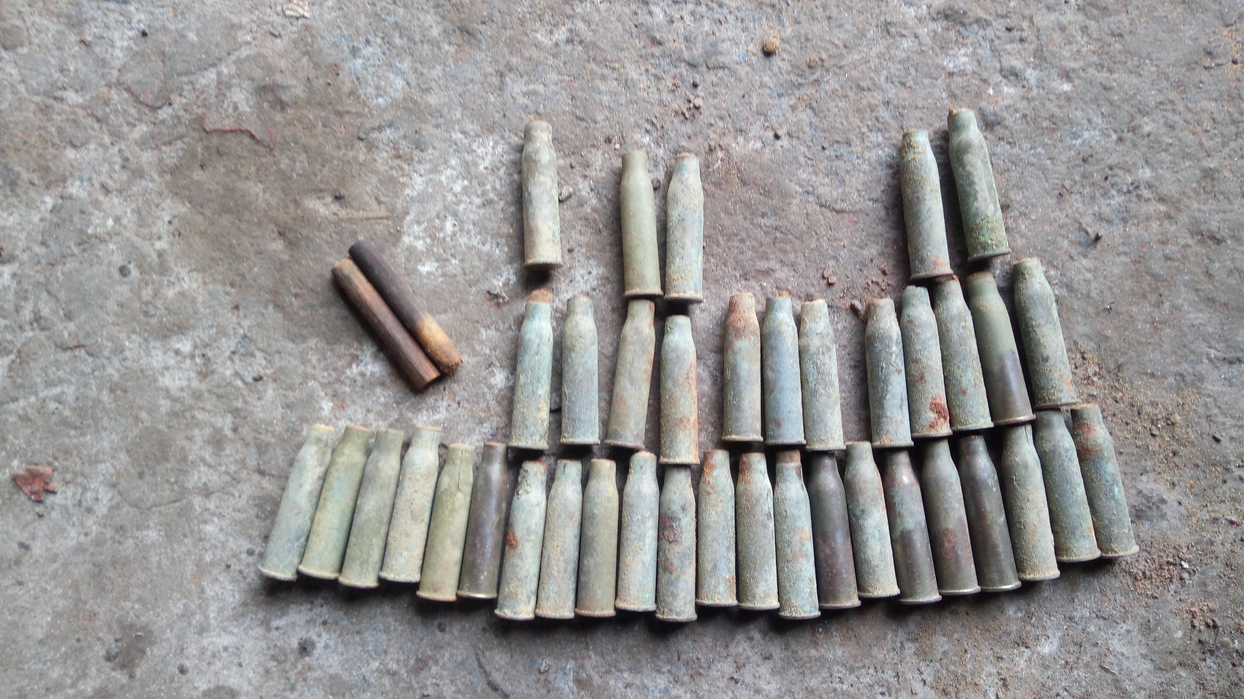

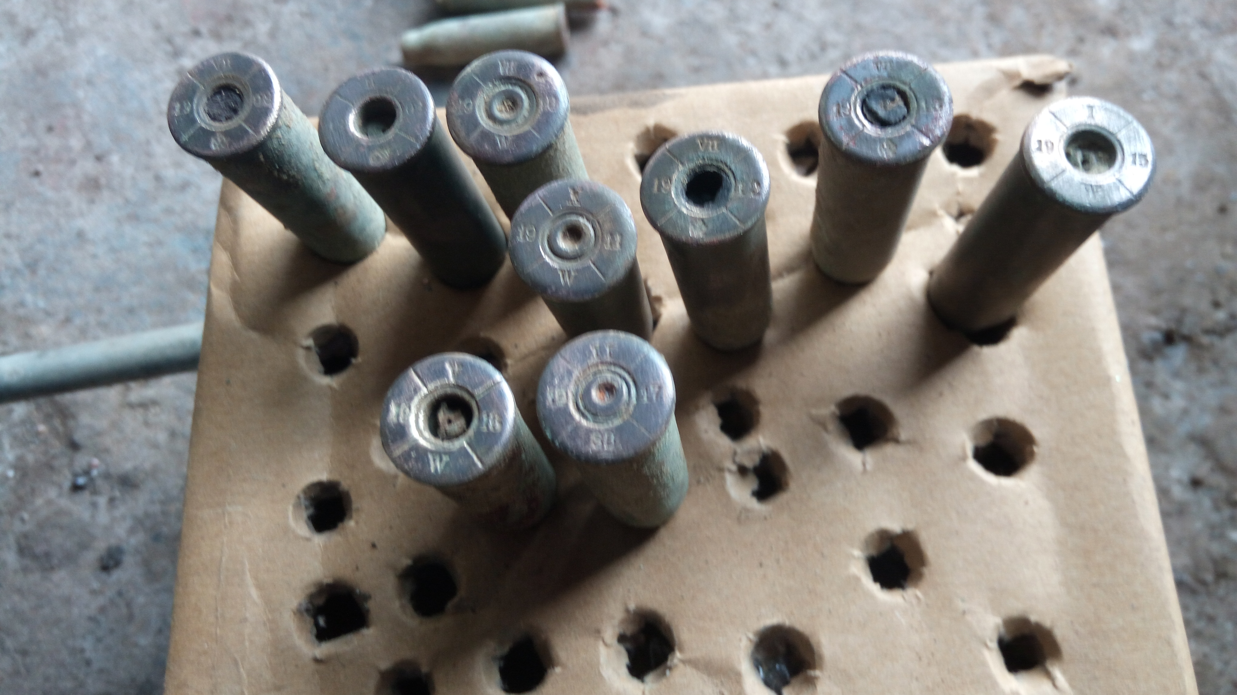

    Учбовий манліхер,нажаль деревяна куля погнила.
    Що цікаво деревяха йшла до донишка гільзи,у лебелях таке бачив.
    Почистив 50штук 22 різних роки.
    Місце капсуля заліплене чорним ге типу смола.
    Обідно,підуть на брухт:(
    IMG_20220916_151208.jpg IMG_20220916_151419.jpg IMG_20220916_151426.jpg IMG_20220916_151616.jpg

    На брухт? Не треба.

    Кому вони на треба.
    От якби деревяхи цілі були,тоді так

    То скоріше гума, яка з часом втратила свої властивості.

    Похоже,як шина після того як прожував)))

    Потрiбнi тим хто збирае погодовки по 8х50. Виставте одним лотом та й побачите, чи зацiкавить когось?

    Доброго времени.Подскажите по патрону,пуля деревянная,наполовину сгнившая,коп по ПМВ.Спасибо.С ув.

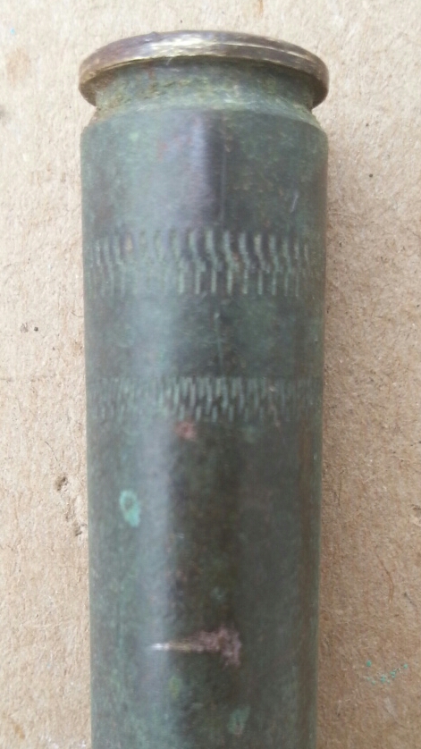

    Холостий до Маузера, якщо не помиляюсь,друге переспорядження( два пояска з насічок).

    ...так, вІн.
    судячи із роздовбаного капсуля і залишків від "кулі" - осІчка (misfire/місфайєр)...

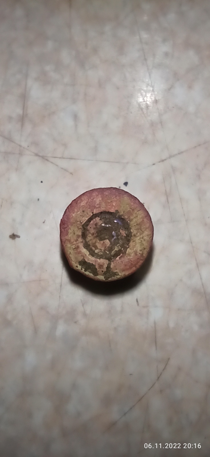

    Вітаю товариство!

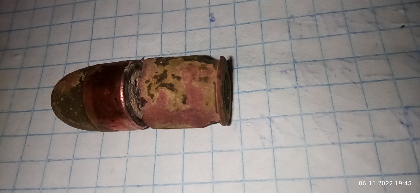

    Попався в сараї такий патрон і перед тим, як викинути його, захотів з'ясувати, що це за калібр. Історію, чий і від чого, не знаю. На гільзі написано 38 і 67 (тридцять восьмим він ні як бути не може). За розміром ближче до 7,65х17, але довжина гільзи 18.6 мм. Діаметр в районі ранта 9 мм., в райні кулі 8.5 мм., діаметр закраїни (фланця) 9 мм. Діаметр кулі 7.9 мм. Куля свинцева.

    шо-то самодЕльное из гильзы револьвера обр. 1895 г.
    P.S. ...скорее всего - подгОнка под патронник 8 Х 19 ",Ротт-Штайр" М1907 (?)

    Дякую.
    Охрен...офигел. За параметрами схоже, трохи не співпадає, але дуже близько. А що можно сказати по клеймах? 38 це рік чи калібр?
    Алеж гільза Нагану має виступаючий рант (фланець) а не виточку.

    Спортивний Наган має все.

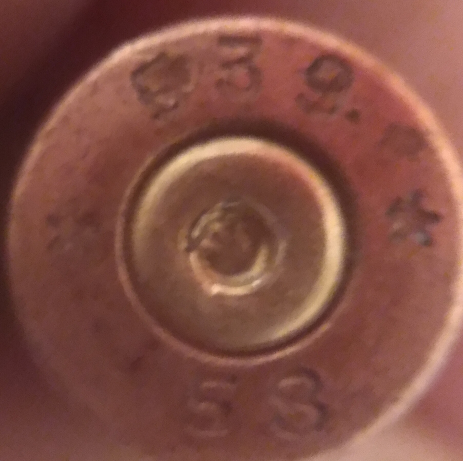

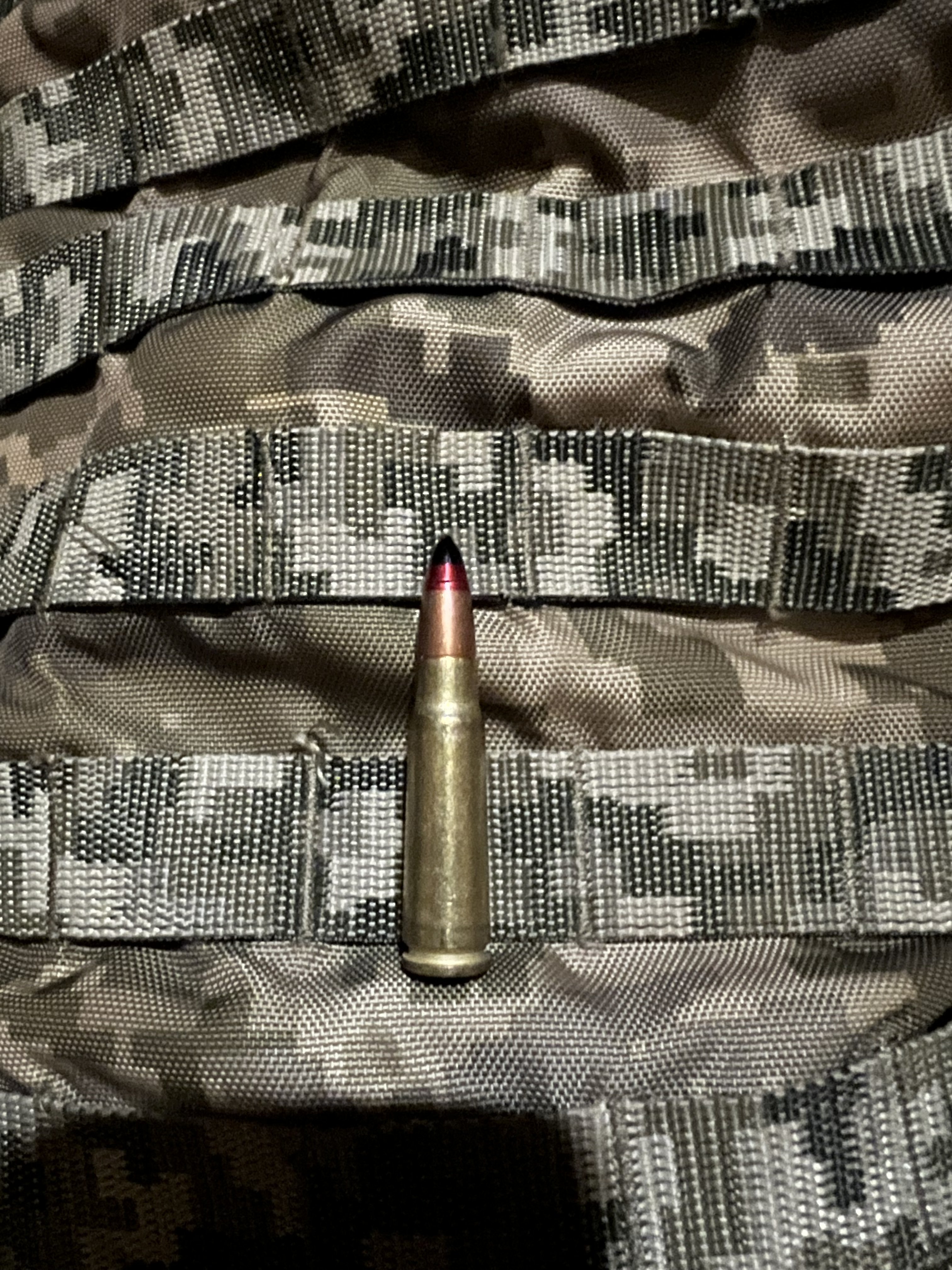

    Доброго дня. Побратиму попався такий патрон. Як розумію ранніх випусків?
    Олег Грабовский подобається це.
  16. Олег Грабовский
    Олег Грабовский Leutnant
    39
    80
    1.459
    Да 1951 года. Хотя пуля кажись уже была установлена позднее.
  17. Unnamed Player
    Unnamed Player General-major
    34
    55
    8.729
    Так, БЗ з ранніх випусків..Гільза латуньована сталь.
    Vasco, A10A, Мансур Львович та 2 іншим подобається це.
  18. Carl Zebisch
    Carl Zebisch Oberst
    40
    60
    6.610
    Bassarabia Cetatea-Alba
    Да, ранний выпуск, латунированная гильза выпускалась примерно 2 года, с 1949 по 1951г.г., патрон с бронебойно-зажигательной пулей.

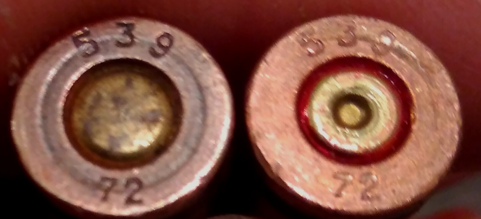

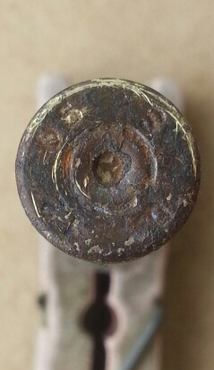

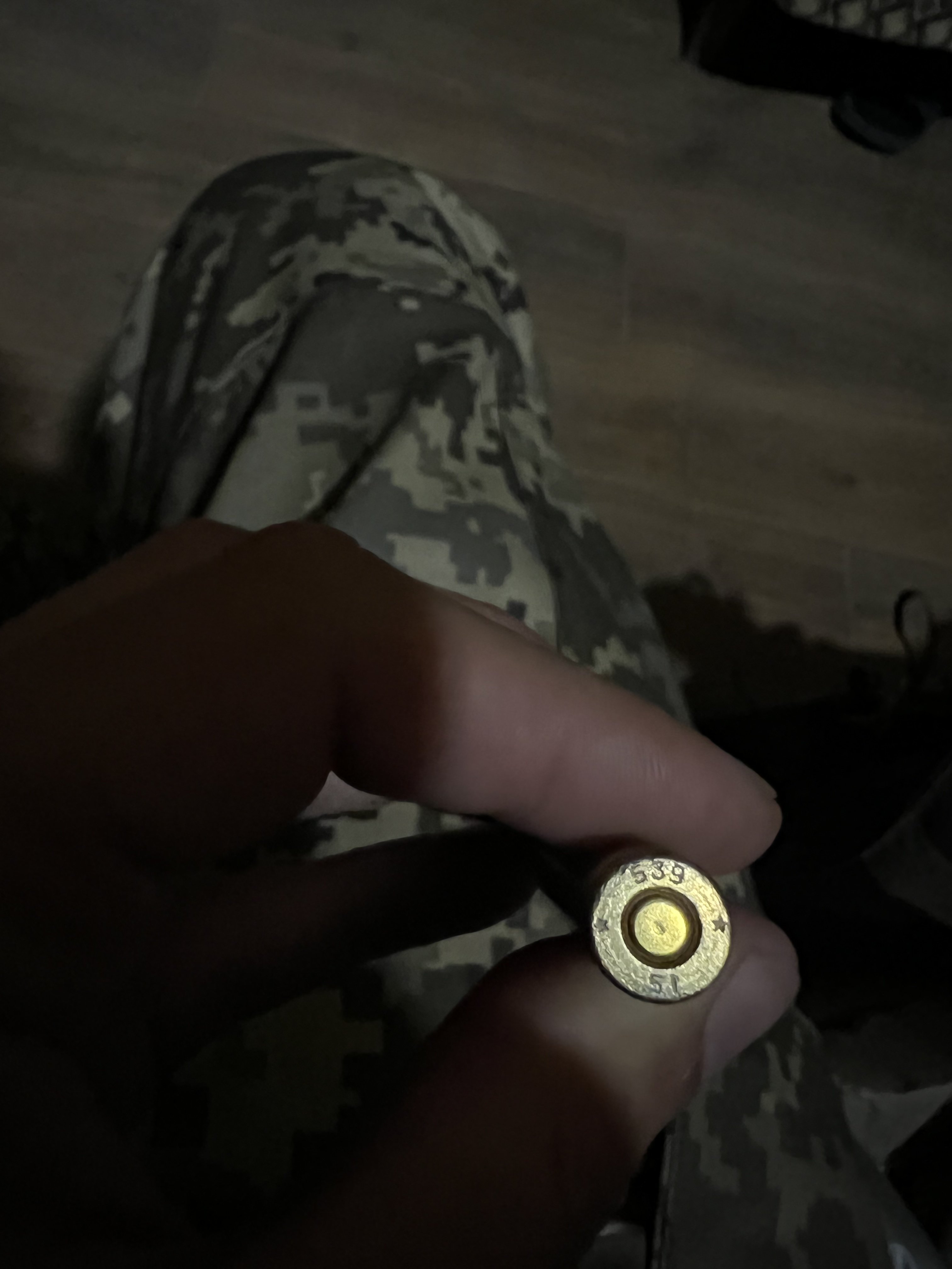

    Латунированная гильза выпускалась довольно длительное время:
    Это тульские, также есть гильзы 711 завода как минимум, по 69 год.
    Извеняюсь за качество фото, слабая камера и при плохом освещении...

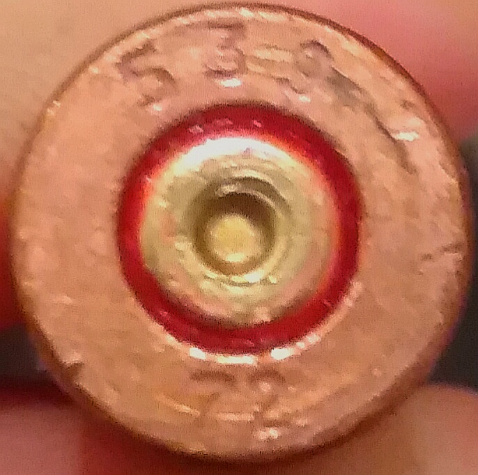

    на фото не латунированная, а томпакИрованная (меднёная) гильза.
    539 латунированные встречал после/позже 51-го
    стреляли ими (1983-84) - норм.патрон, цинки как на ВВ-2...

    Согласен, не корректные фото:
    Это варианты латунированной и обмедненной.

    ...даже при таком (неудачном) освещении, латунИрованная гильза не будет отличАться от капсюля цветом !?
    ...при всем уважении - мИмо...

    ...у меня имеется подозрение, что биметаллический ( кАтаный латунью ) лист - либо немецкие запасы, либо их предприятие производило лист в рамках репарационных обязательств (? ?)
    к 1950-м годам что-то поменЯлось...
    З.Ы. ...вопрос к знатокам : Кто-нибудь видел немецкий БИМЕТАЛЛИЧЕСКИЙ ТОМПАКОВЫЙ патрон 9 Х 19 ?
    З.Ы. ... А половина (найденных (мною)) гильз 75-мм Лей.гешутц 18 - латунированный биметалл 34-37 гг.
    потОм - пошёл бесцветный лак ( ? ? ). Бои за Киев 1941 год...

    Биметаллический (томпаКированный) 9 х 19 Para . имеется в подборке. Имеются латунированные гильзы 3,7 cm РаК 35/36 и 3,7 cm FlaK 18.

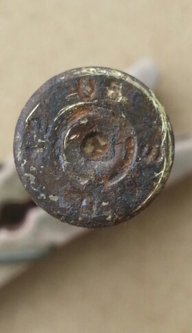

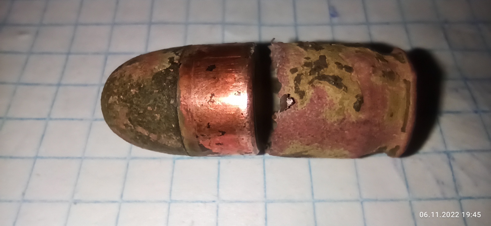

    Чи можливо ідентифікувати предмет?
    Заздалегідь дякую.
    Фото тільки такі.

    Скоріше за все .45 ACP
