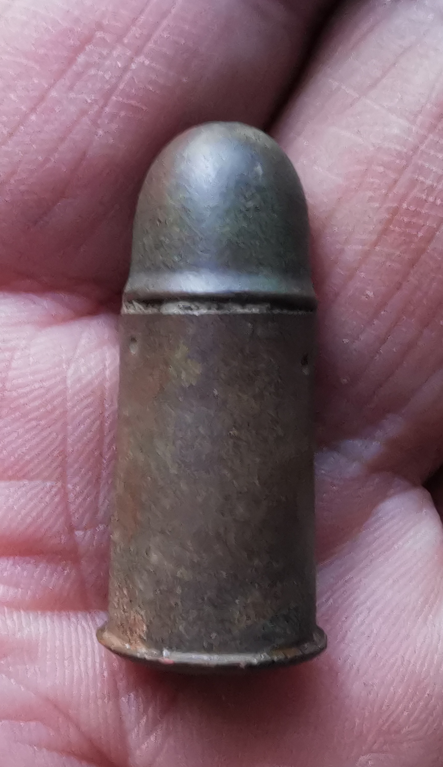

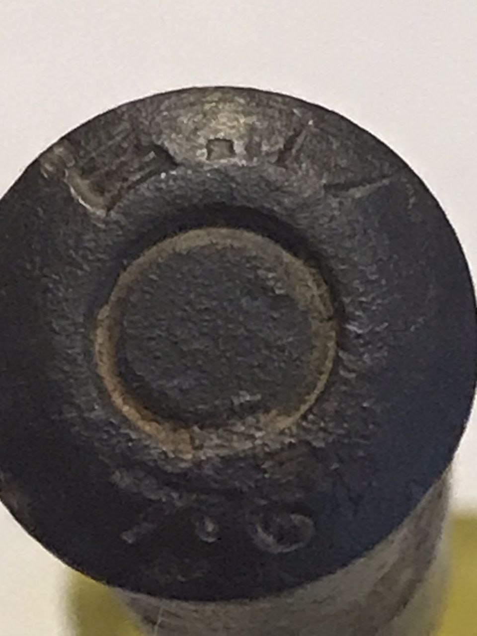

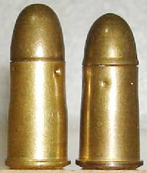

    Мужики, подскажите по такому "грибу". По калибру, вродь, .45 - 11мм по выступу "залупы" есть + десятки/сотки мм съело время.. Клеймо тож тог.. Съело.
    Длина всего патрона 30мм, примерно.
    Gekko .45ые поднимал, но это не то.. С таким "грибом" чет и в инете не могу найти. Или руки кривые, хз
    Fyodorovich, SubSailor, PURGEH та 2 іншим подобається це.
  7. A10A
    A10A General-leutnant
    23.168
    Київ, Україна
    итальянский револьвер "Глизенти"
    патрон 10,4 Х 20R
    имхо - производитель "C-15" - "Pirotecnica e Fuochi d'Artificio a Capua" 1915 ?
    (Пиротекника Капуя, 1915 год ? )

  8. ТрепачЪ
    ТрепачЪ Stabsgefreiter
    100
    Беларусь
    Спасибо!
    Всех благ!
  9. ТрепачЪ
    100
    Беларусь
    Блин, я старый кретин, подводил его под .45кал, а оно вишь как)) не нашел бы без вашей подсказки...

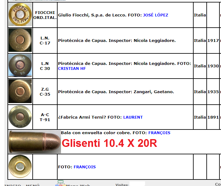

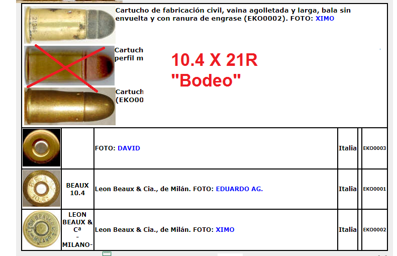

    Вы определИтесь : у бодЭо гильза 21 мм
    у Глизенти - 20
    на фото 1 - "бодЭо" и "Глизенти"
    фото 2 и 3 - подтвержденные маркировки обоих стандартов патронов
    З.Ы. ...имхо -

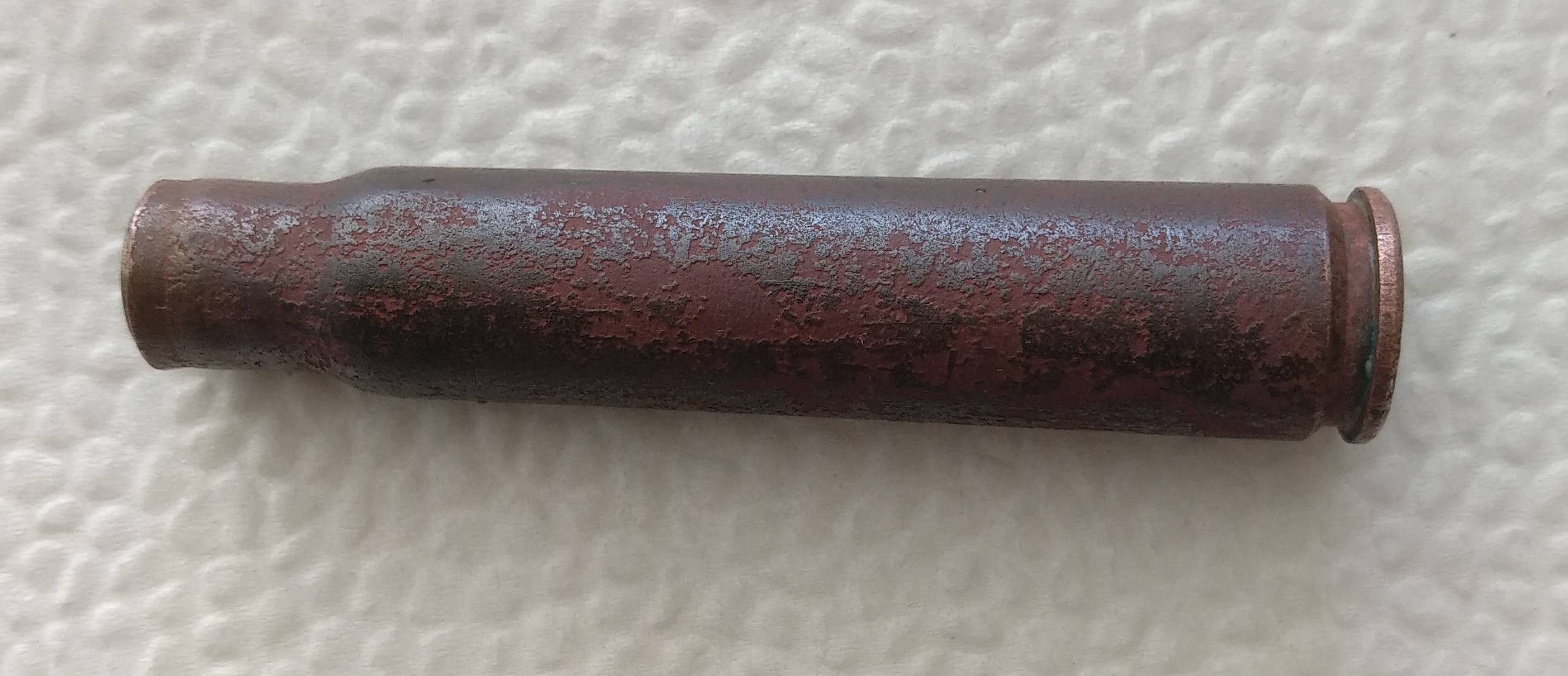

    Здравствуйте.

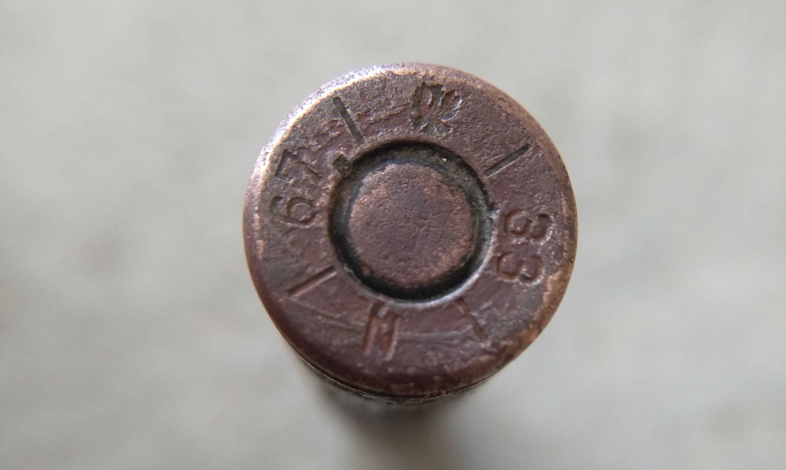

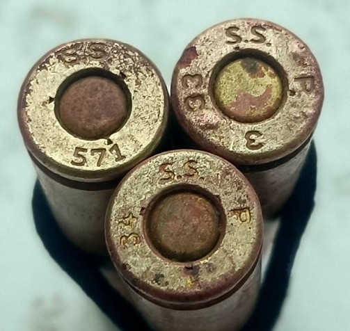

    К сожалению не мной, найдены вот такие гильзы 7,92 х 57 Mauser .:):eek: Пули отсутствовали . Со слов нашедшего, найдены среди Plazpatrone 33. Кали ласка, подскажите по маркировке - никогда не находил и не видел Интересная приемка S.S..jpg

    ...как по мне - гражданские патроны (коммерческие) с остроконЕчной пулей (S.S. - schweres spitzgeschoss),
    переснаряженніе в Platzpatrone (29 или 33 ??)
    встречАлось такое...
    З.Ы. ...две (правые) - Польте, третью (слева уточнить пока нет возможности. может - DWM т.к. 571 - это ИХ код патрона??)
    ...как-то тАк...

    Придерживаюсь мнения. что это патроны для конкретного заказчика ( не общеармейские) . ,,571,, это код патрона фабрики DWM. ,,S.S.,, маловероятно, что обозначена пуля, хотя как знать. о чем ,,попросил,, заказчик ? Ведомство снабжающее войска ,, SS,, , в 1934 г. клеймит гильзы уже руническими символами. В данном случае, гильза 34 года из первой партии патронов. ИМХО. Возможно ранние партии для войск ,,SS,, клеймили именно так ?
    Во всех случаях, огромное спасибо за внимание и ответ.

    ....эти маркировки обсуждалась
    100% есть в теме "собираем маузер 7,92"...
    З.Ы. ...в немецком написАнии аббревиатура ,,SS,,(Schutzstaffel) не разделяется точками, т.к. это одно слово...

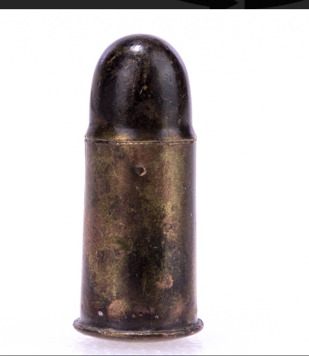

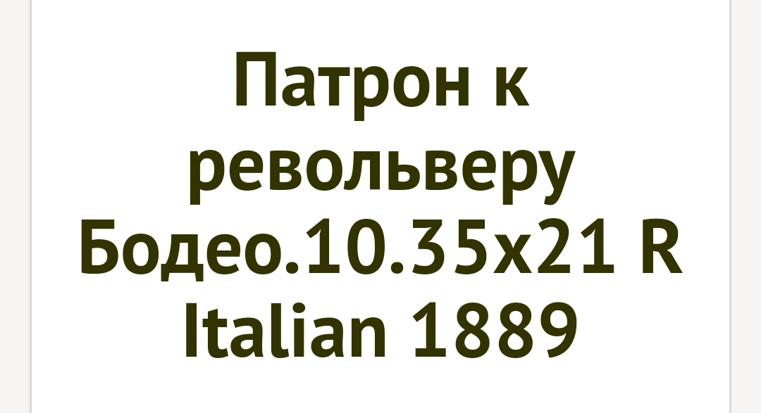

    На моем фото ясно видно - черный окрас пули и выступающий паребрик, и кернение.
    https://memo-randum.net/katalog/boepripasy/patrony/patron-k-revolveru-bodeo/
  16. ТрепачЪ
    100
    Беларусь
    Мда...
    Чехарда там у них, макаронников, с этим патроном была..- и бутылочнык, и конисеские, и цилиндрические, и пули разные...
    Ну да ладно. Итальянец и добре.
    Еще раз спасибо)

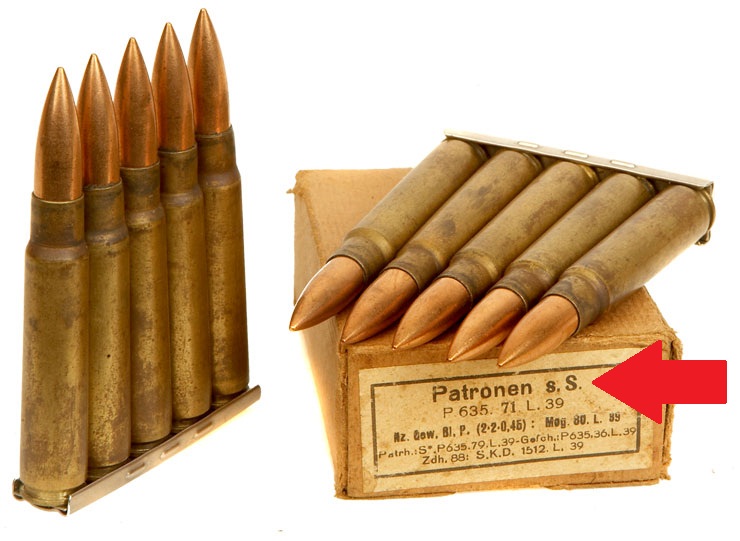

    ...в отличие от маркировок ПУЛЬ патронов 7.92Х57.
    например :

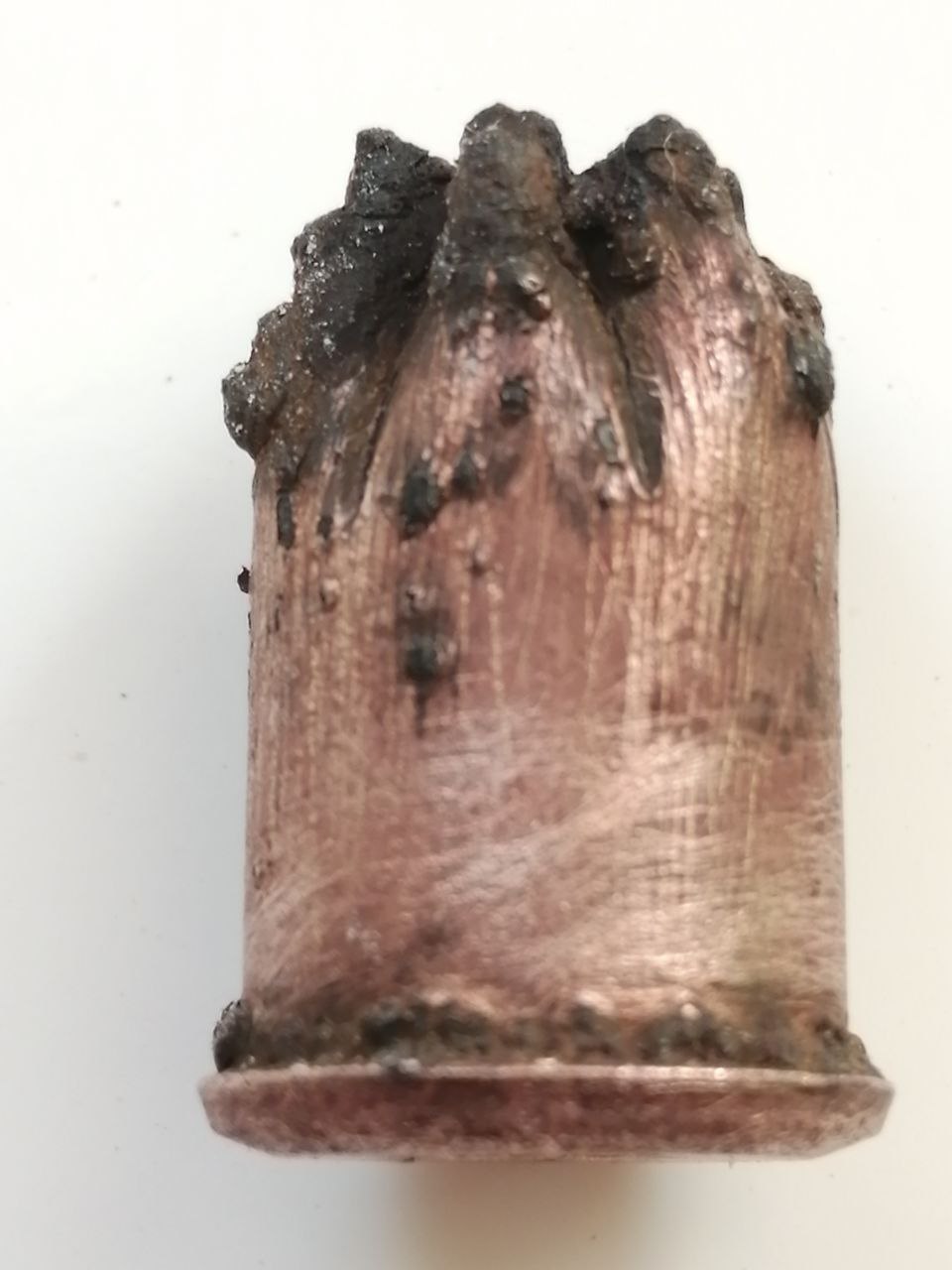

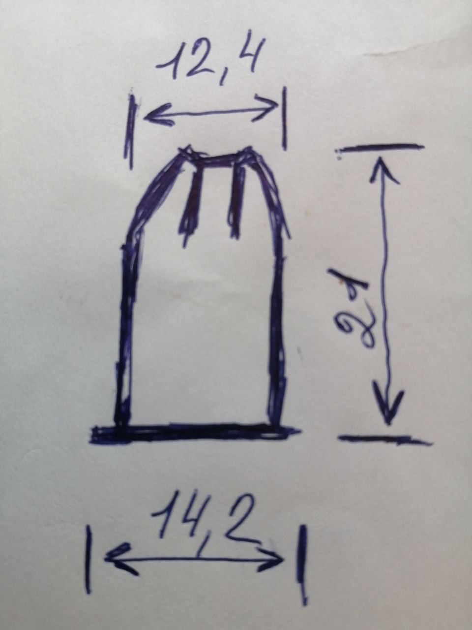

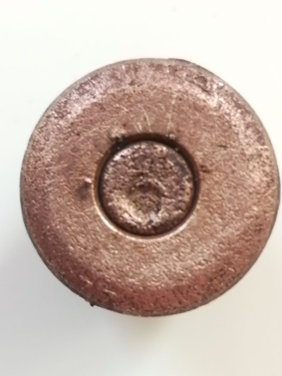

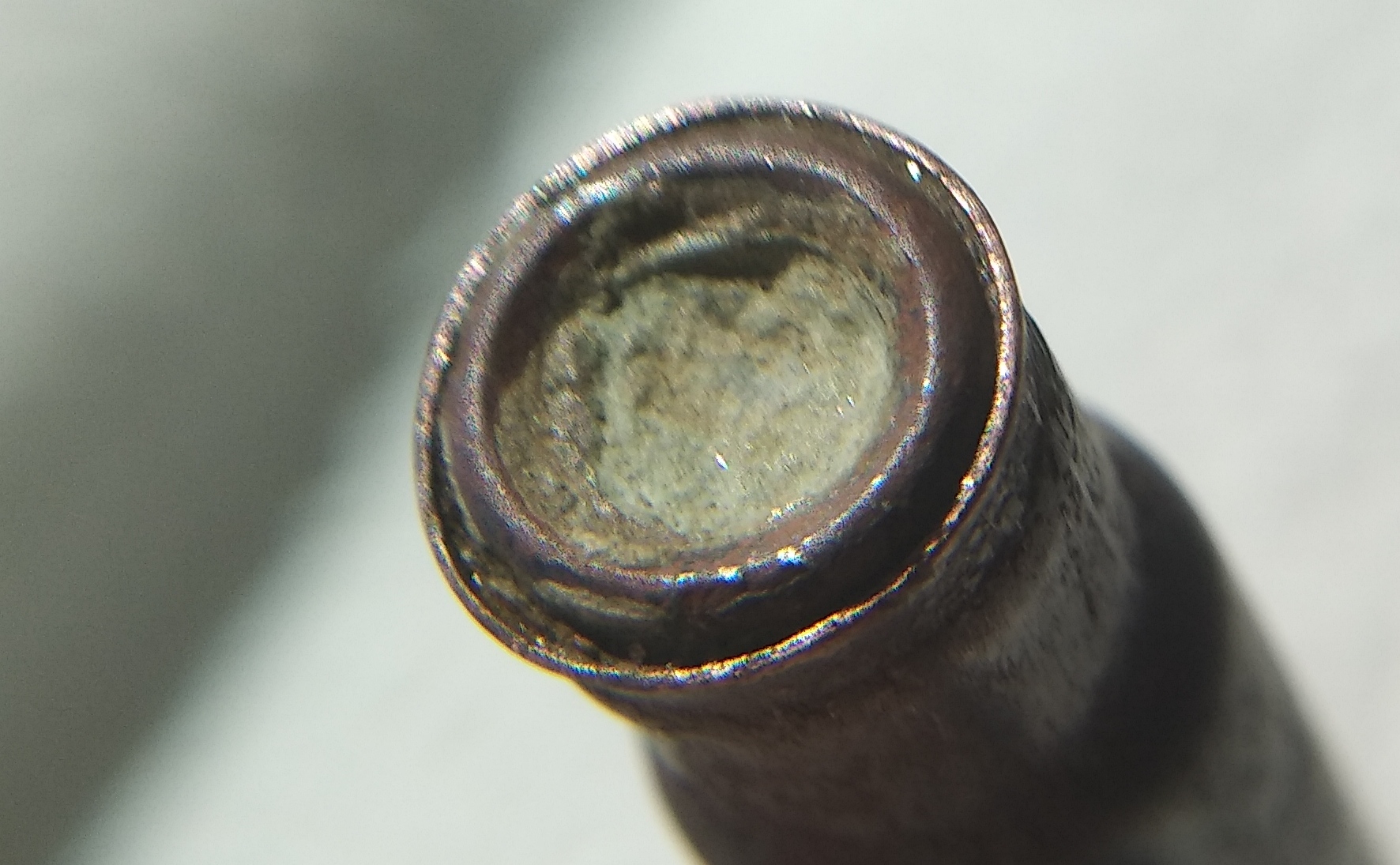

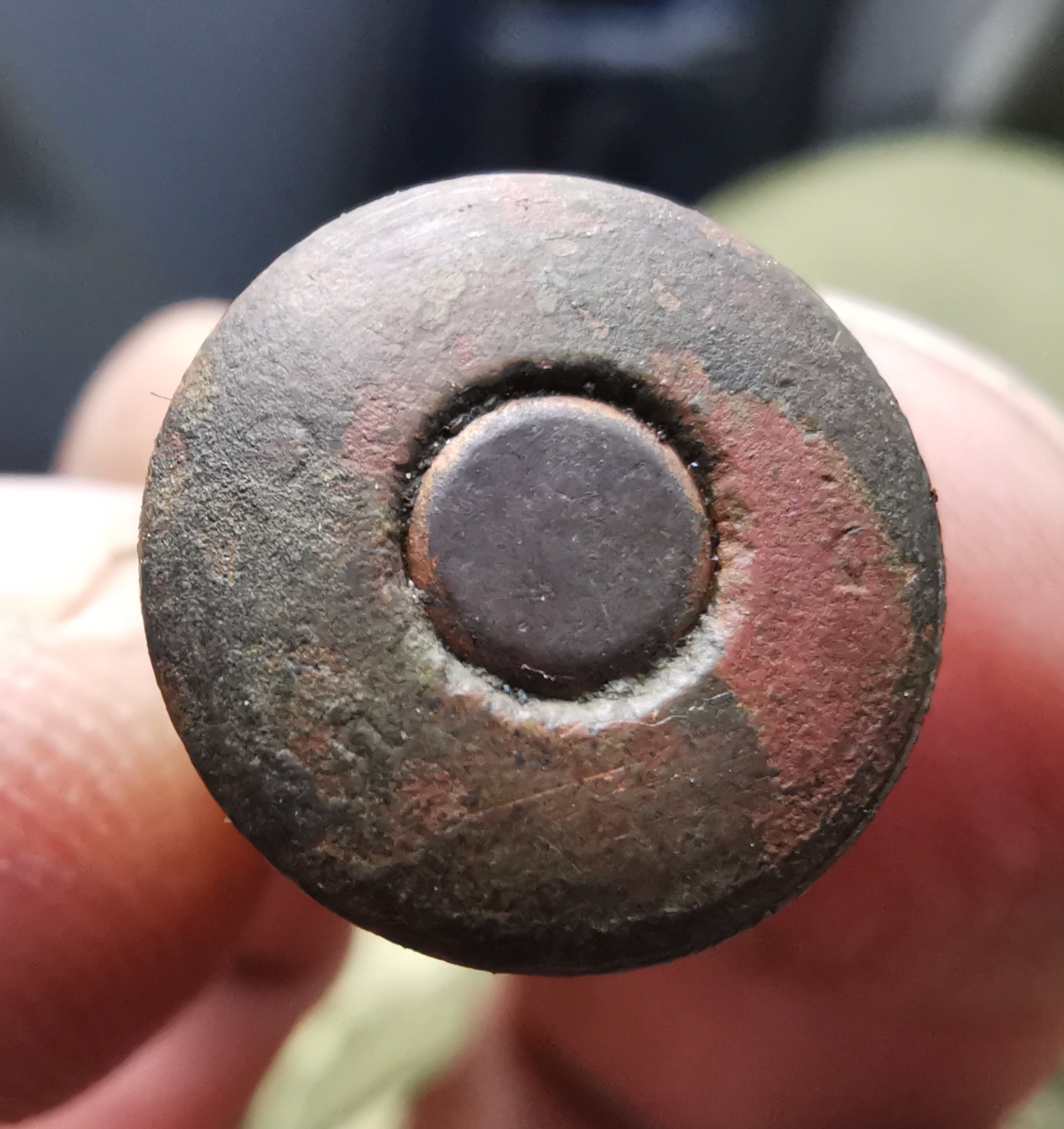

    Всим доброго часу. Переглядав старі знахідки. Попалась така гільзота цікава колись знайдена. Я вже й забув про неї що хотів у Знавців запитати звідкіля той картридж родом та до якого девайсу. Підкажете, Панове???

    Патрон строительный (монтажный) В-9 | Let Know. Бесплатная доска объявлений. Украина, Киев (let-know.com)

    радянський будівельний монтажний патрон на базі мосинської гільзи. Використання - глянути в мережі

    Дякую, друже.
    А я то рєпу чухаю що ж воно таке? А воно так просто......

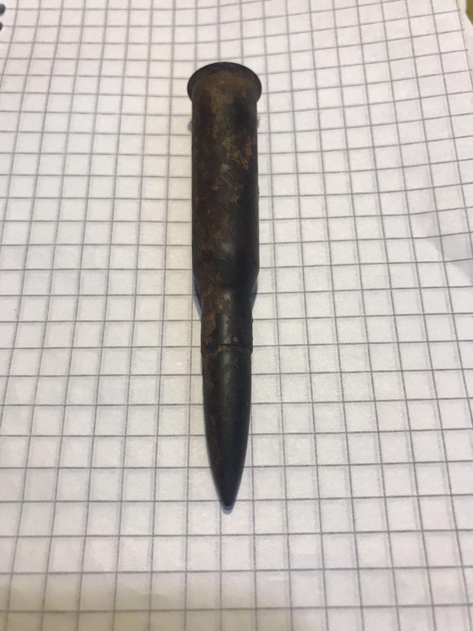

    Подскажите шо за патрон и почему у него такая пуля. по клейму я понял:
    Поляк, 1933 года ..

    Польский 7,92х57 Маузер, пуля перевёрнута и вставлена наоборот
