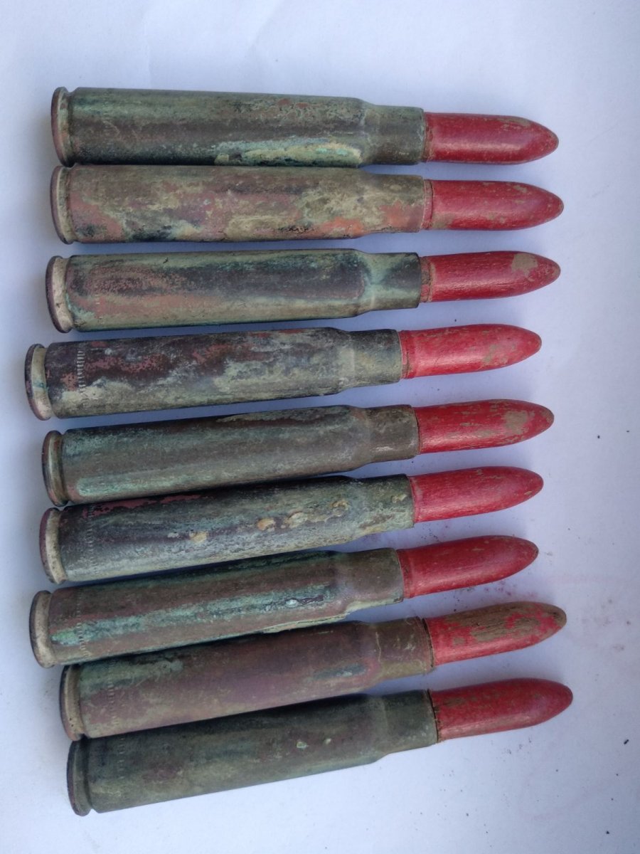

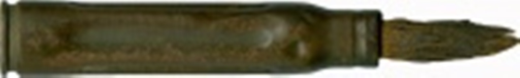

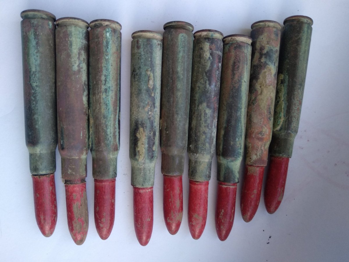

    Добрый день, подскажите пожалуйста по таким патронами, пуля дерево. Заранее благодарен

    Окрас пули имеет какое-то значение?
    До этого попадались только с синей пулей
    С уважением
    Antis подобається це.
  5. A10A
    A10A General-leutnant
    23.213
    Київ, Україна
    синие вроде как для пулемётов
    votaga, Antis, ArtBorsuk та ще 1-му подобається це.

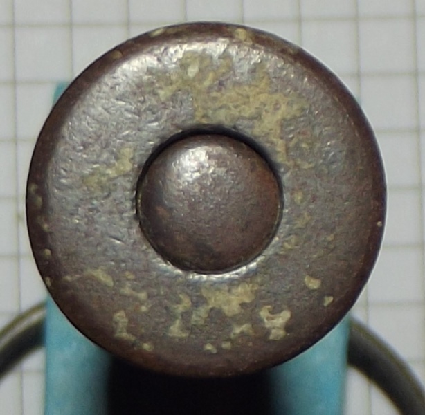

    Здравствуйте! Помогите с определением патронов.
    shanik подобається це.
  7. Unnamed Player
    Unnamed Player General-major
    34
    55
    8.745
    7.65Браунинг(бельгийского выпуска), и 9мм Глизенти(если я правильно клеймо прочитал).

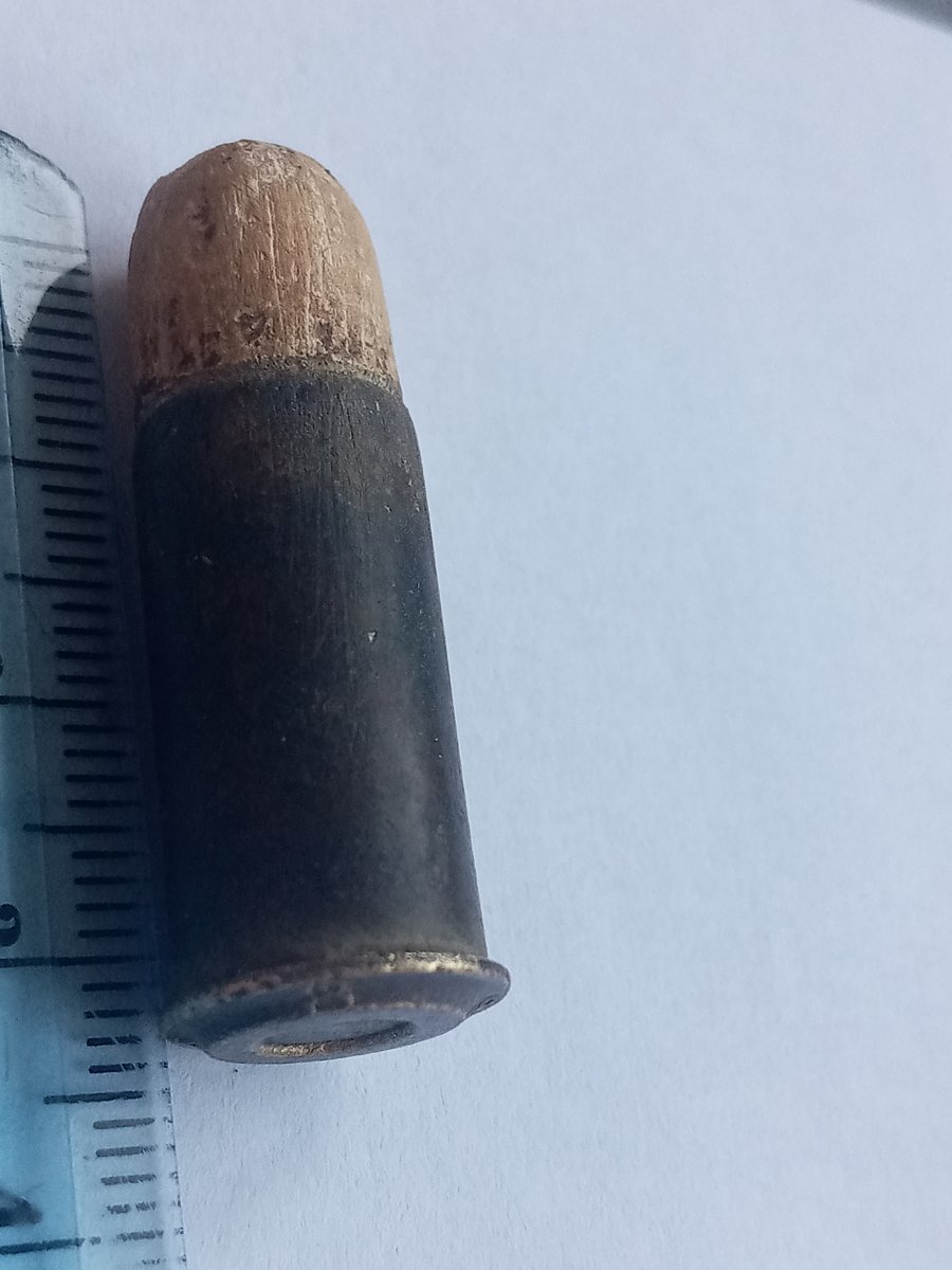

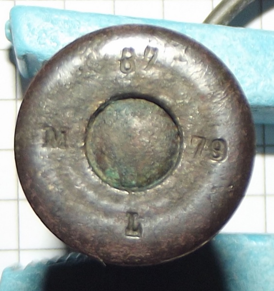

    здравствуйте,помогите пожалуйста определить что это были за патроны?Порох сильно красит пальцы в черный цвет,диаметр пули-около 11 мм.
  10. Antis
    Antis Oberfeldwebel
    353
    Г. Харьков
    Румынский Пибоди М79
    1shion1 подобається це.

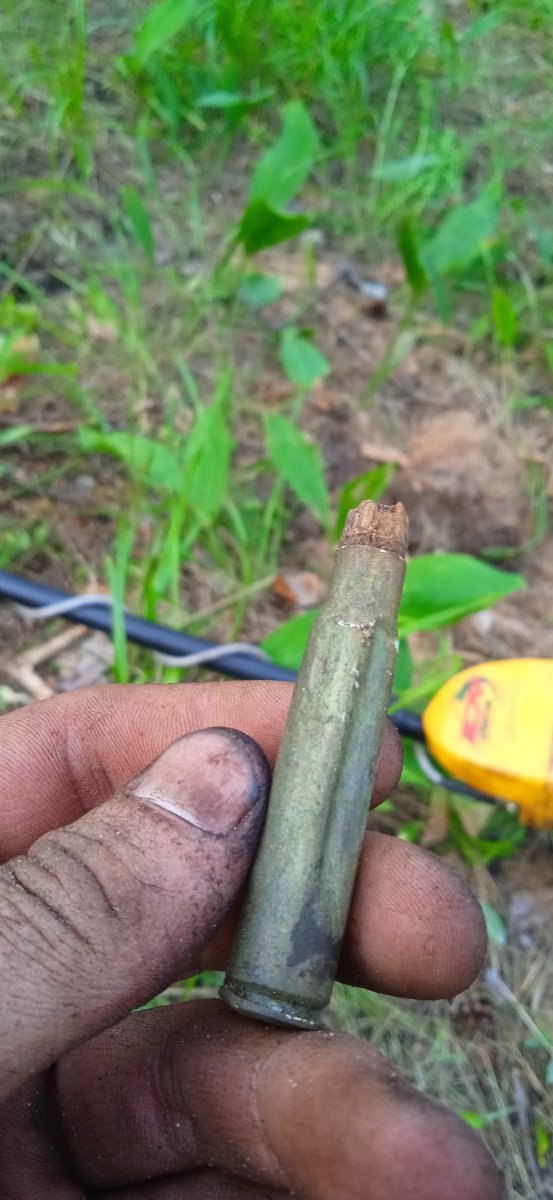

  12. Vesel'chak
    Vesel'chak Stabsfeldwebel
    871
    Мена

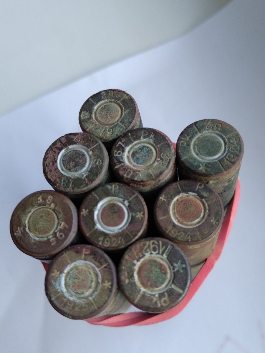

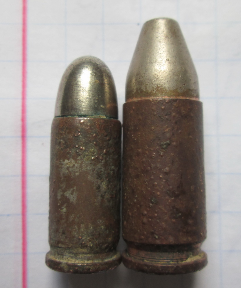

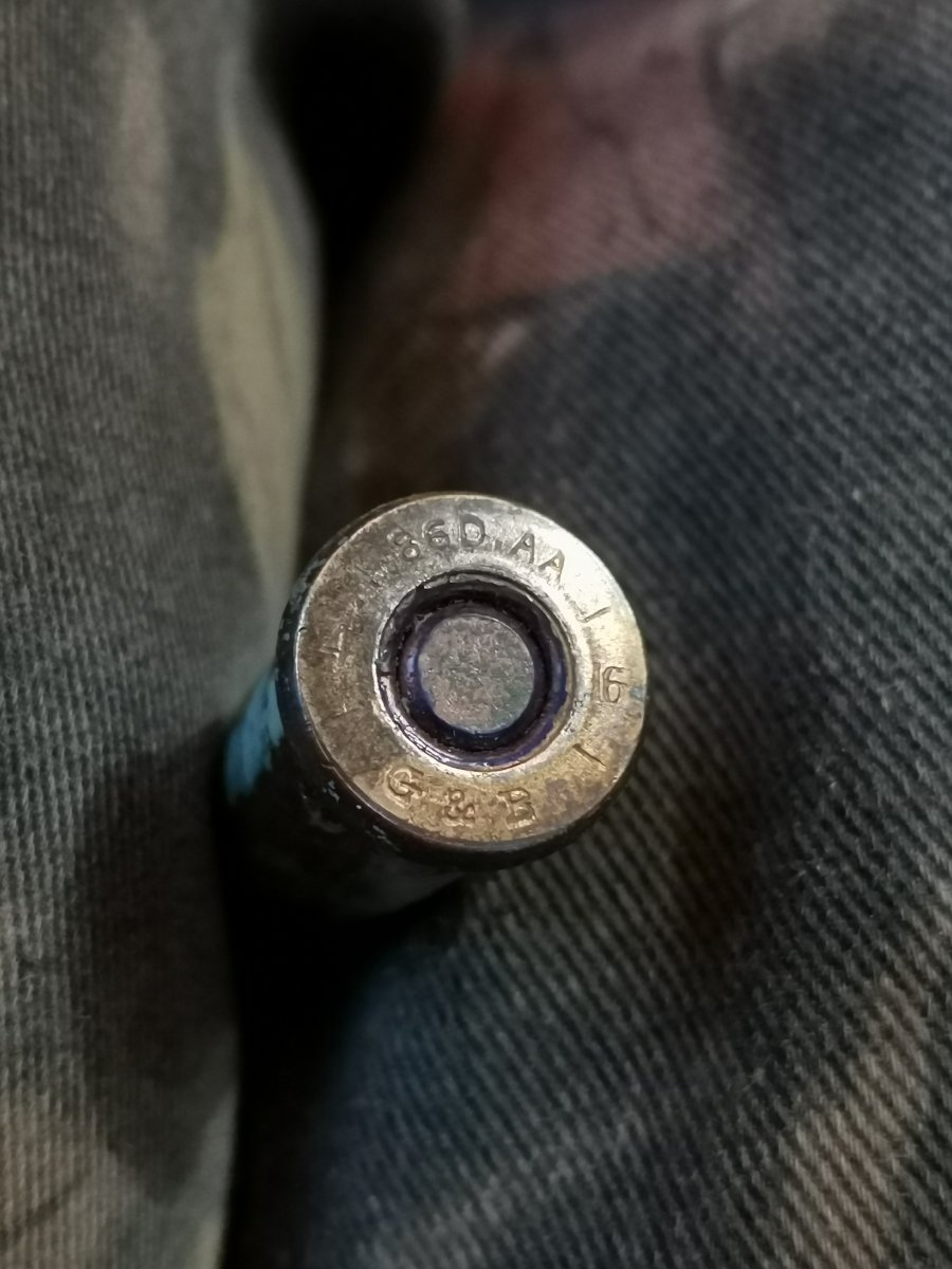

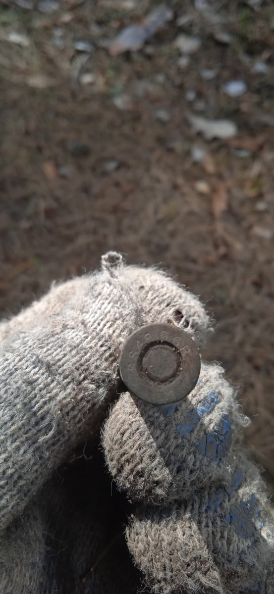

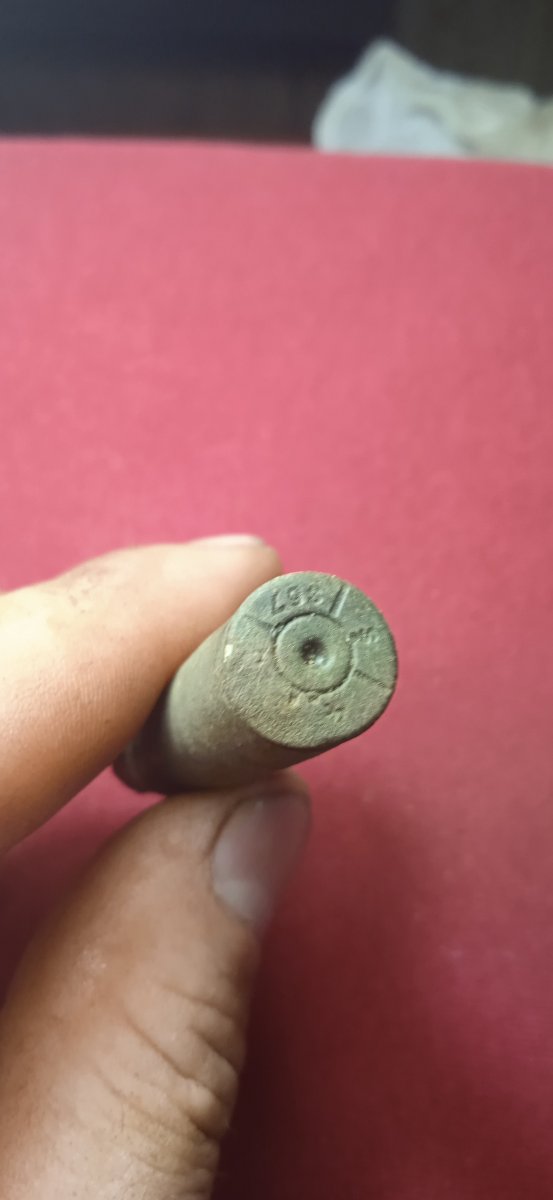

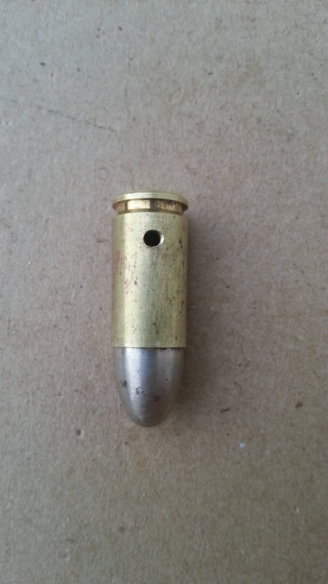

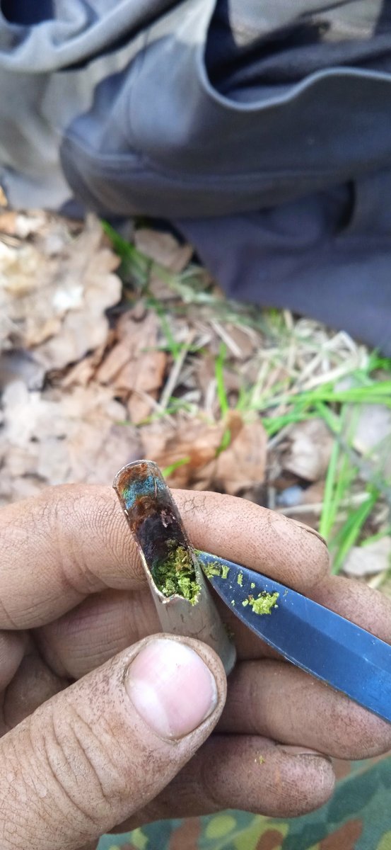

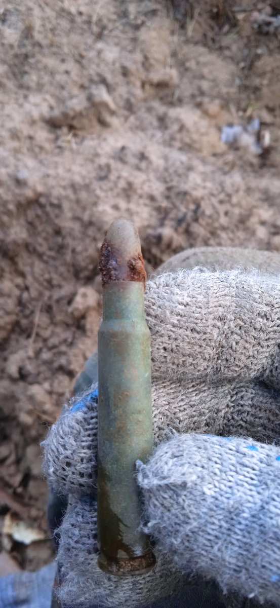

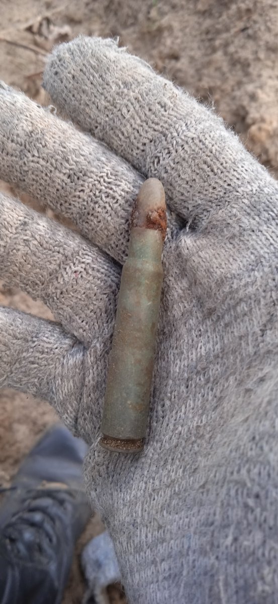

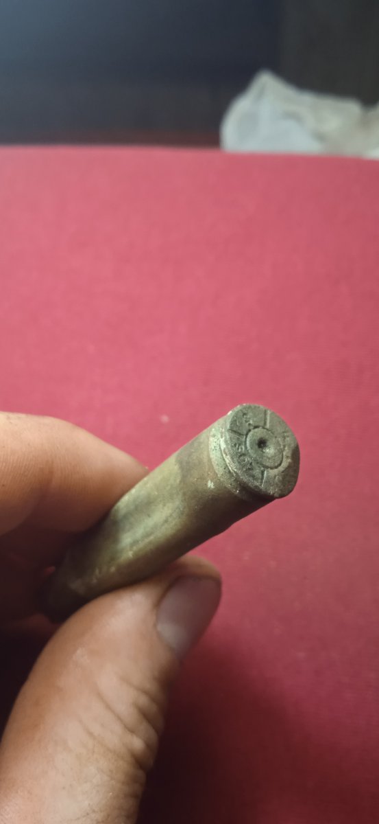

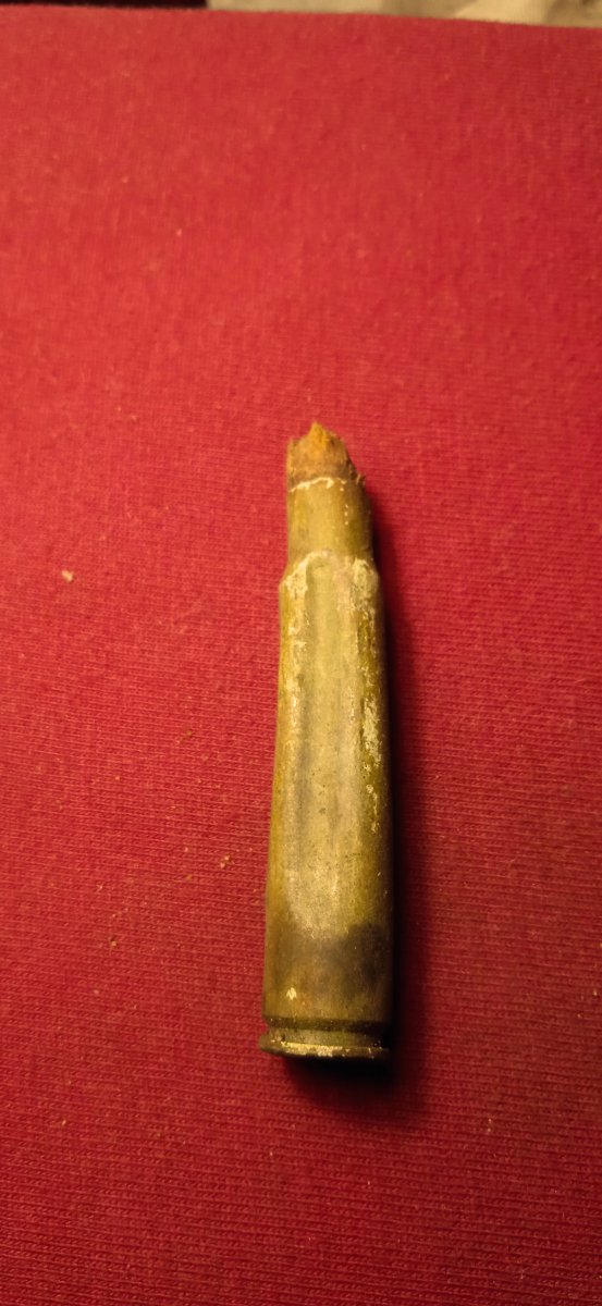

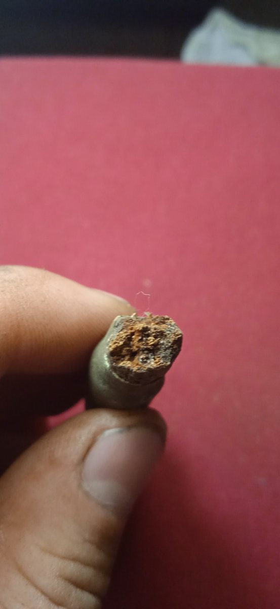

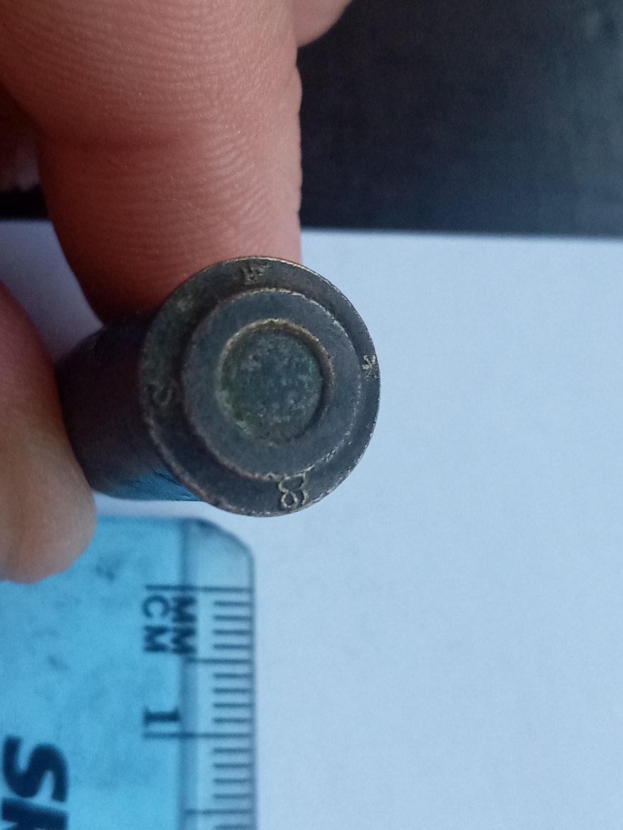

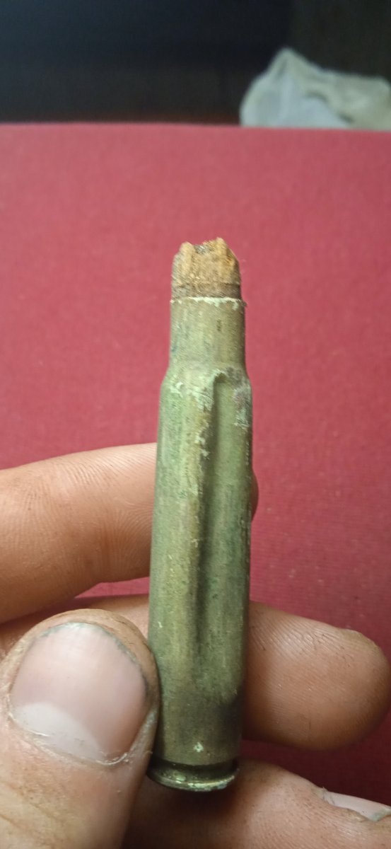

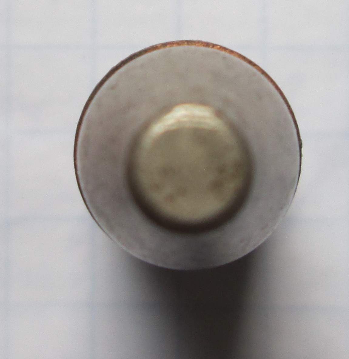

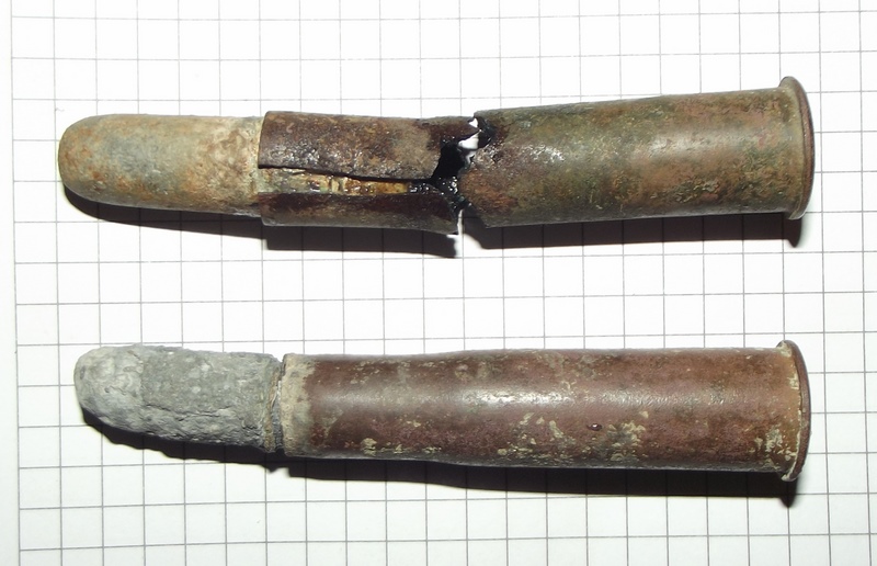

    Доброго времени суток, камрады. Вчера попалось пару интересных экземпляров.
    1. Маузер - G, 15 год, 12 месяц, по клеймам нет вопросов, но... Почему такая короткая пуля? Впервые такое встречаю..
    2. Это, как я понимаю, какой то револьвер? Тоже впервые поднимаю такую.. Гильза была очень потрескавшейся и, по итогу, а порох в ней был каким то странно зелёным и в виде порошка - это он так стух?
  13. A10A
    23.213
    Київ, Україна
    1. Маузер, заткнутый пулей ТТ/ППШ ??
    2. стАрый сортивно-охотничий - окислы меди на порохе...
    250RIR та Vesel'chak подобається це.
  14. Vesel'chak
    871
    Мена
    Дзякуй!
    1. Жаль оставил в лесу, не курочил, надо будет достать пулю, глянуть.. Там, просто, практически не было ВМВ, в основном по 1920 события, ну и выглядит, будто "так и надо)
    2. А можно подробнее - калибр, временной период?
  15. A10A
    23.213
    Київ, Україна
    там маркировка есть - зАпросто опознать...
    (ну, или гильзу померять ?)

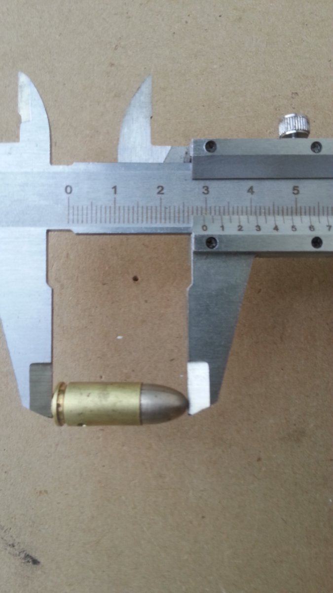

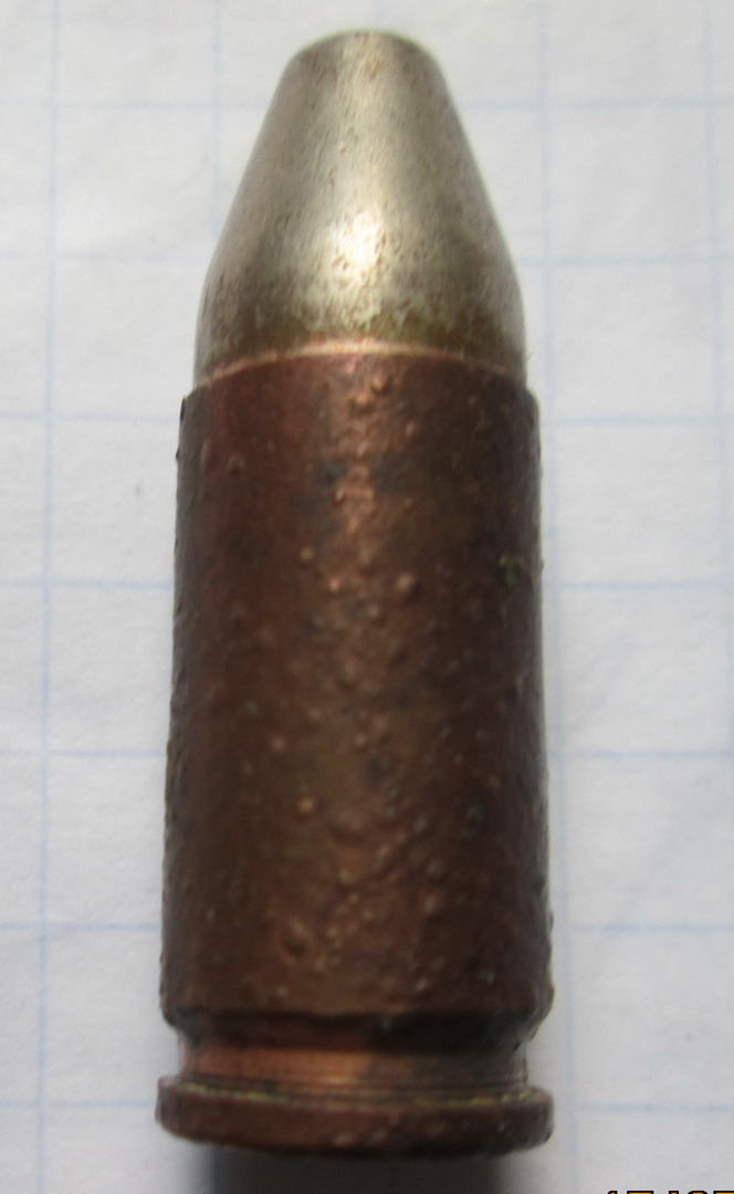

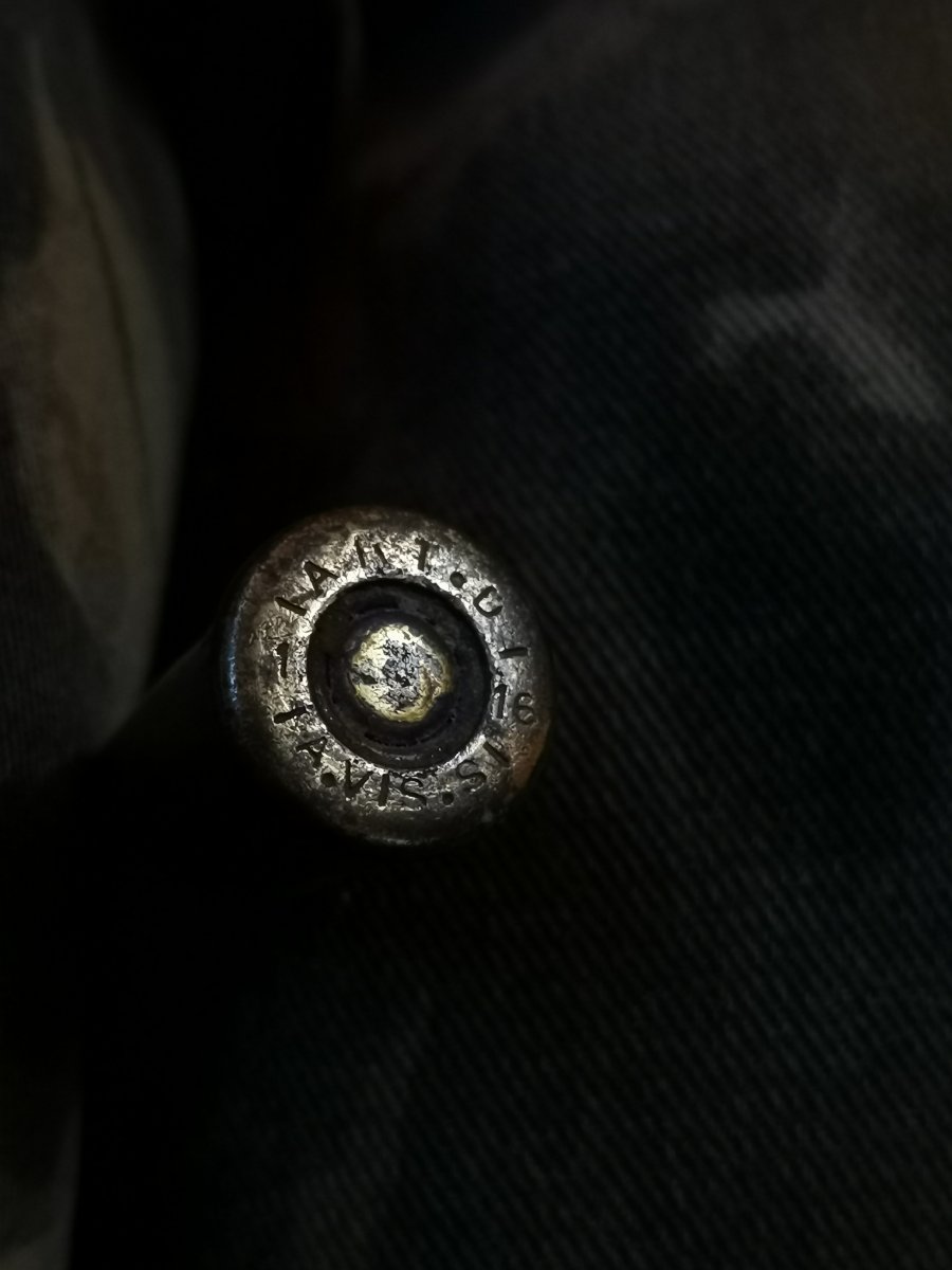

  16. Мансур Львович
    Мансур Львович Oberstleutnant
    586
    987
    3.179
    Эдем

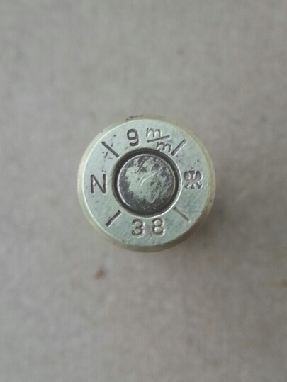

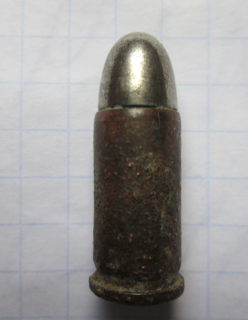

    Добрый вечер.Подскажите по патрону,и от чего.Спасибо.С ув
    Otryta та ArtBorsuk подобається це.
  17. A10A
    23.213
    Київ, Україна
    ....польский 9-мм Люгер/9Х19 Пара. (38 год, 1-я гос. ф-ка боеприпасов, Скаржиско-Каменна)
    votaga, Otryta, Мансур Львович та ще 1-му подобається це.

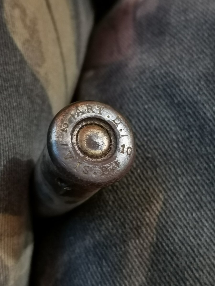

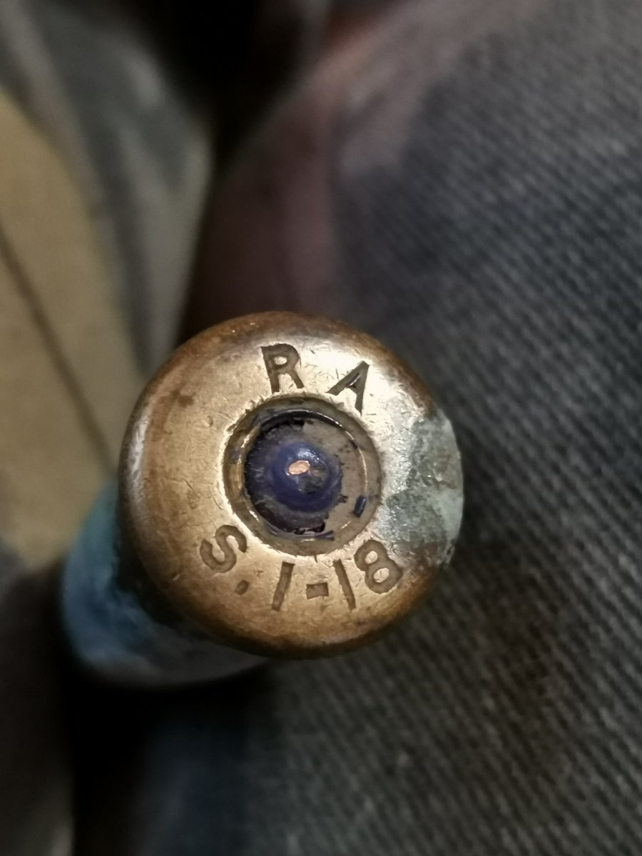

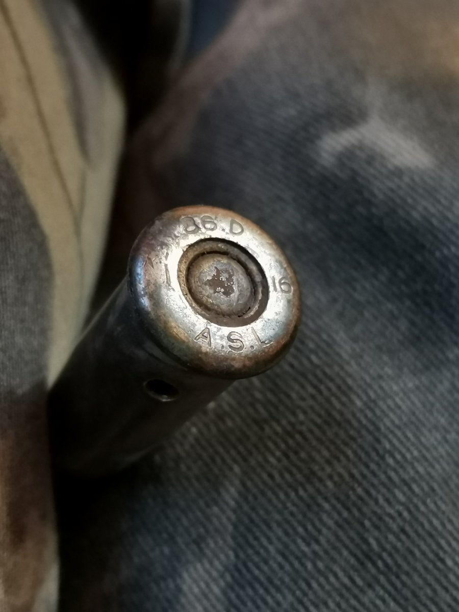

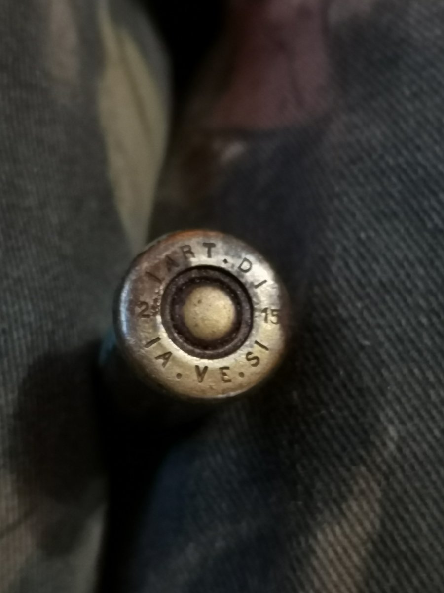

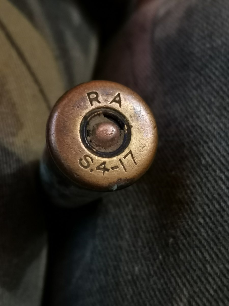

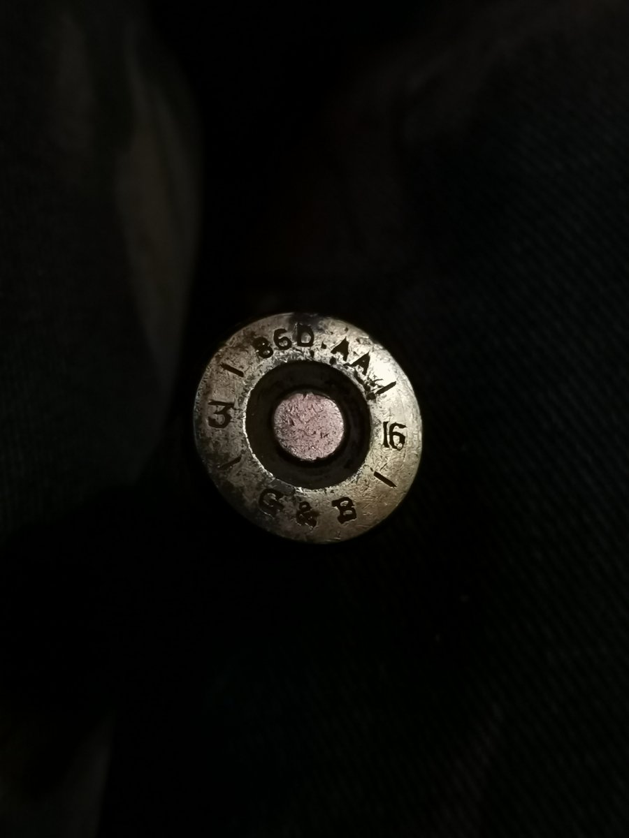

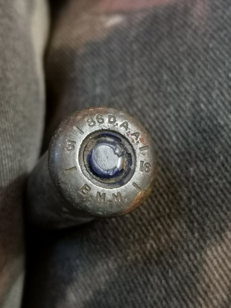

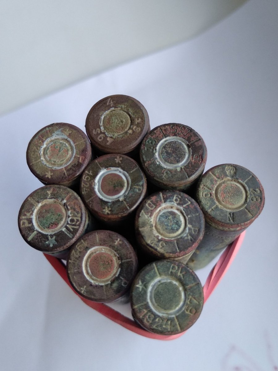

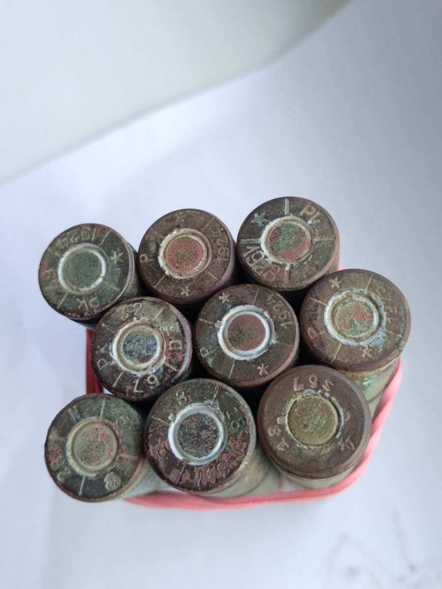

  18. PLET
    PLET Oberschütze
    44

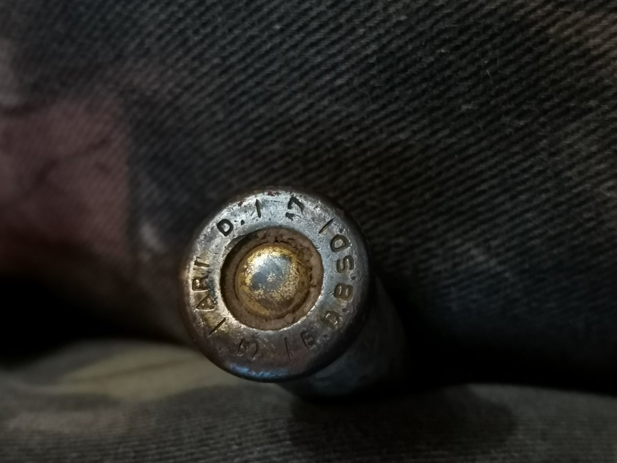

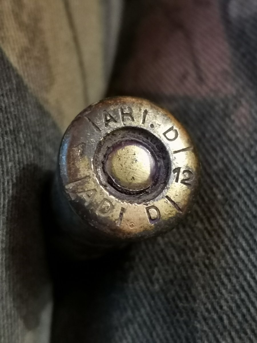

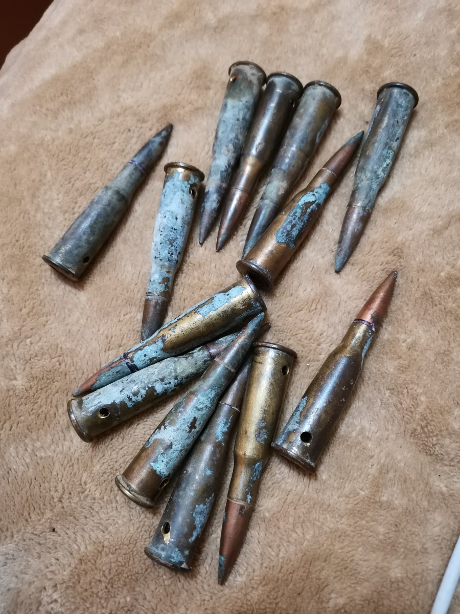

    Доброго вечора . Попали по ПСВ, пару десятків таких патронів .. Допоможіть будь ласка в них розібратись , вони всі для Лебеля ? І чи є якісь цікаві ?
    IMG_20210601_204413.jpg IMG_20210601_204424.jpg IMG_20210601_204534.jpg IMG_20210601_204552.jpg IMG_20210601_204559.jpg IMG_20210601_204606.jpg IMG_20210601_204634.jpg IMG_20210601_204642.jpg IMG_20210601_204650.jpg IMG_20210601_204652.jpg IMG_20210601_204705.jpg IMG_20210601_204720.jpg IMG_20210601_204728.jpg IMG_20210601_204739.jpg IMG_20210601_221449.jpg
    P.S. Можливо є ще інші маркування на патронах. Не мав часу розглядати ..
    Останнє редагування: 1 чер 2021
    valerka подобається це.
  19. Unnamed Player
    34
    55
    8.745
    8Х50R Lebel, США-Англія-Франція, якщо я не помиляюсь.
    PLET, shanik, Мансур Львович та ще 1-му подобається це.

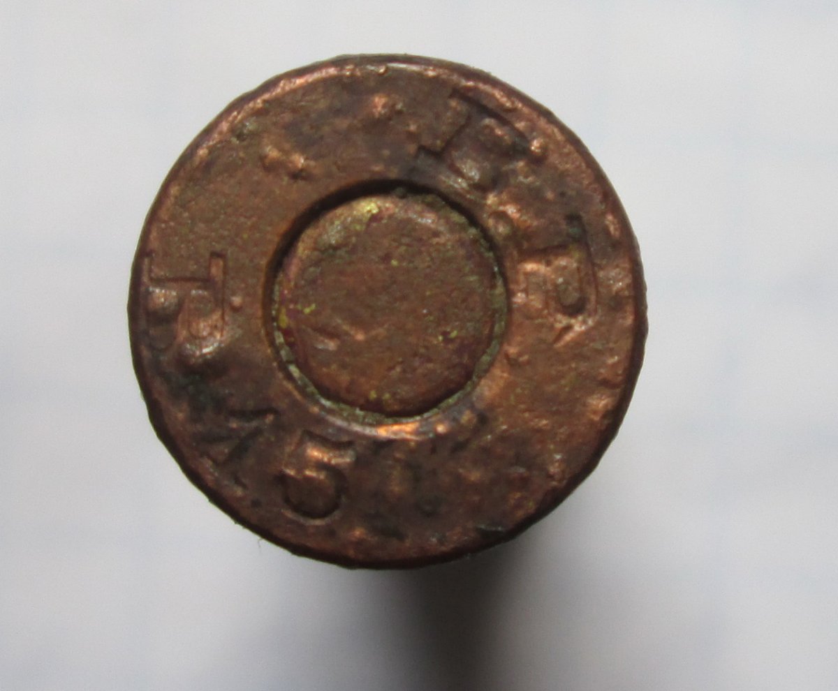

    Допоможіть будьласка з цим екземпляром
    10 х 24 мм
    Наперед дякую.

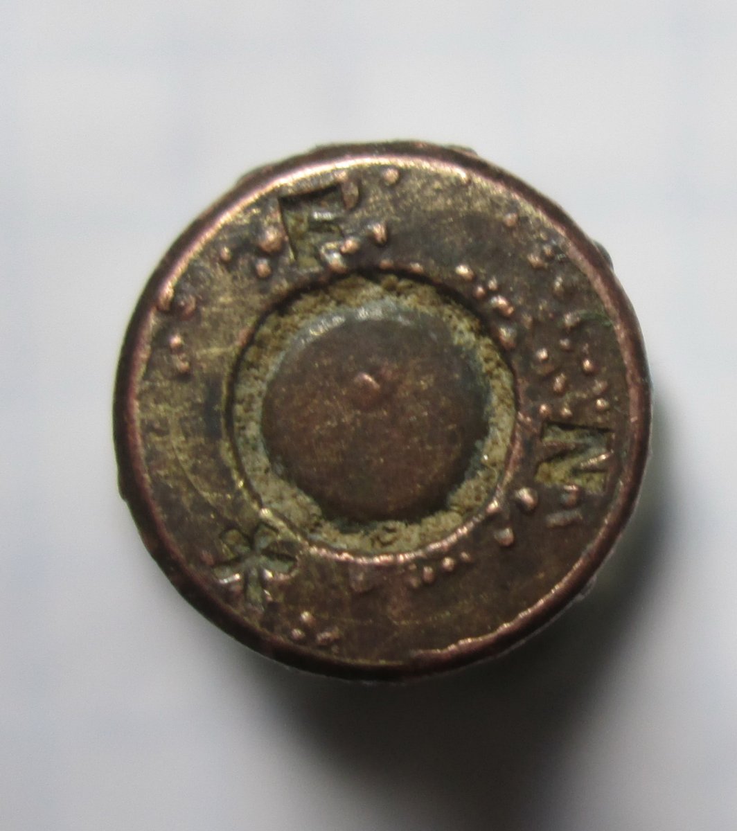

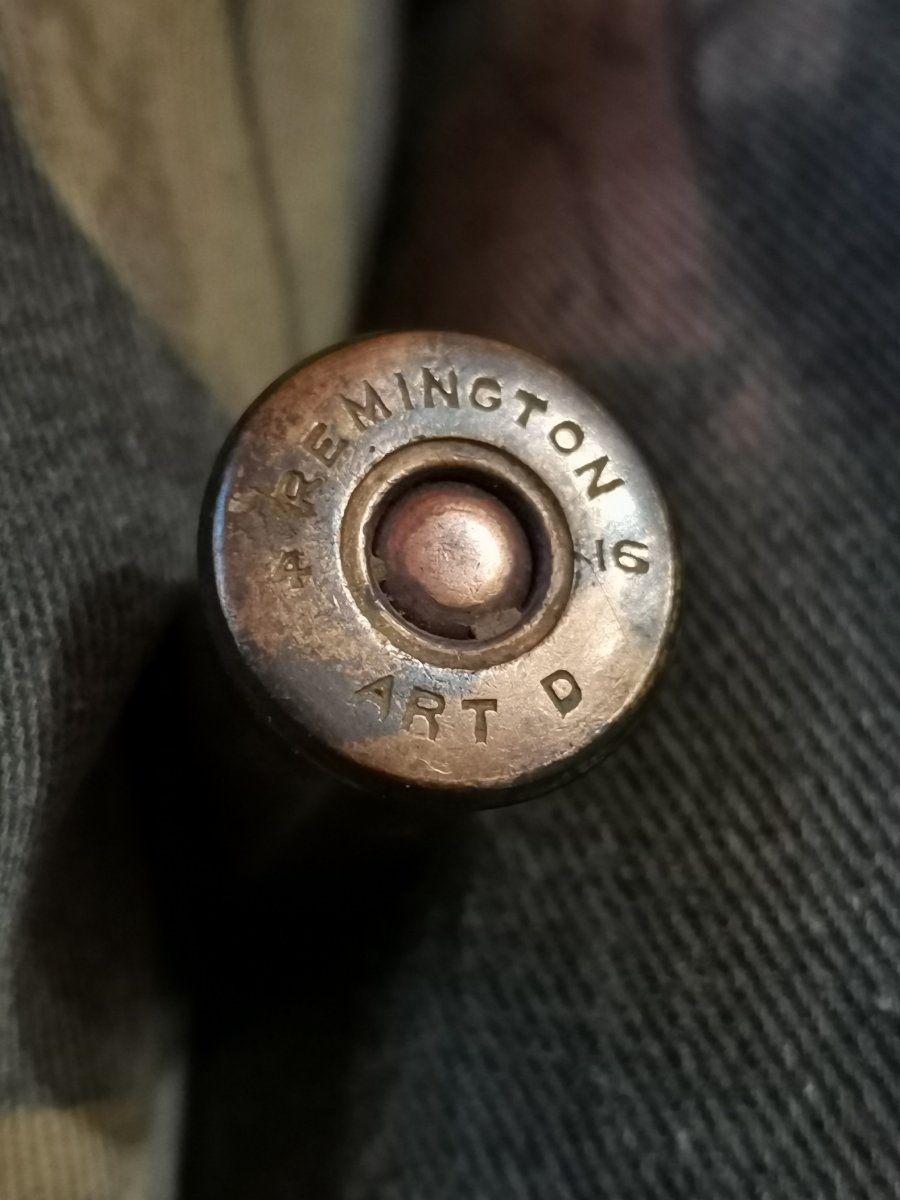

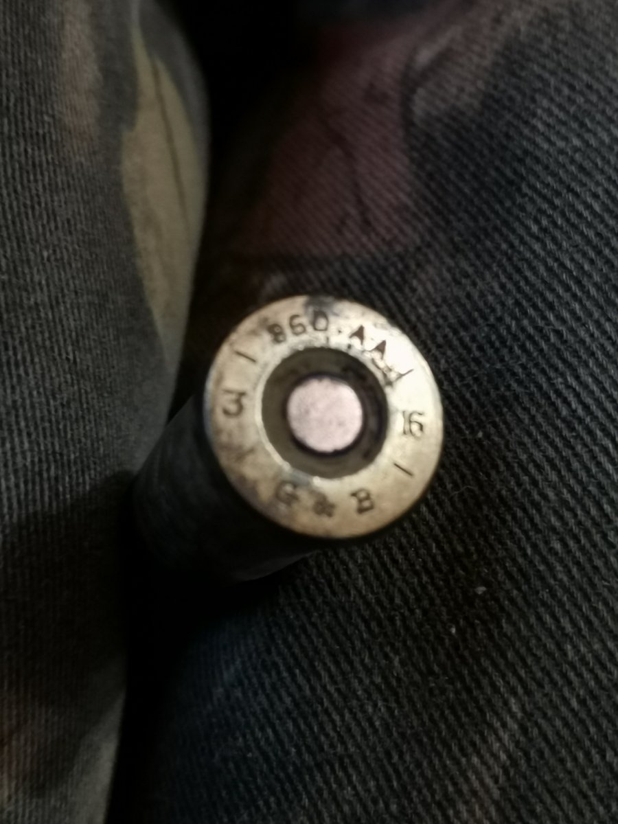

  22. Carl Zebisch
    Carl Zebisch Oberst
    41
    62
    6.633
    Bassarabia Cetatea-Alba
    Немец, Райхсревольвер М.1879, 1906г. выпуска арсенал Шпандау http://old.municion.org/10_6/10_6Ordonnanz.htm

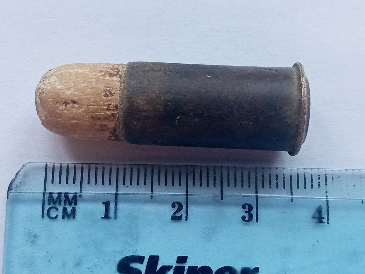

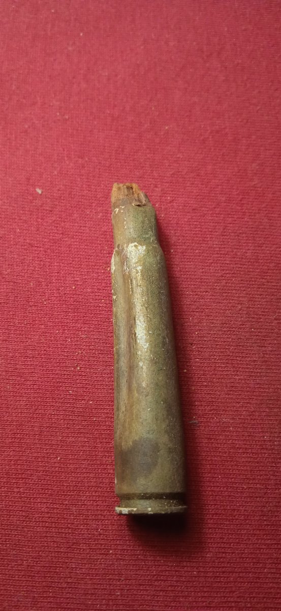

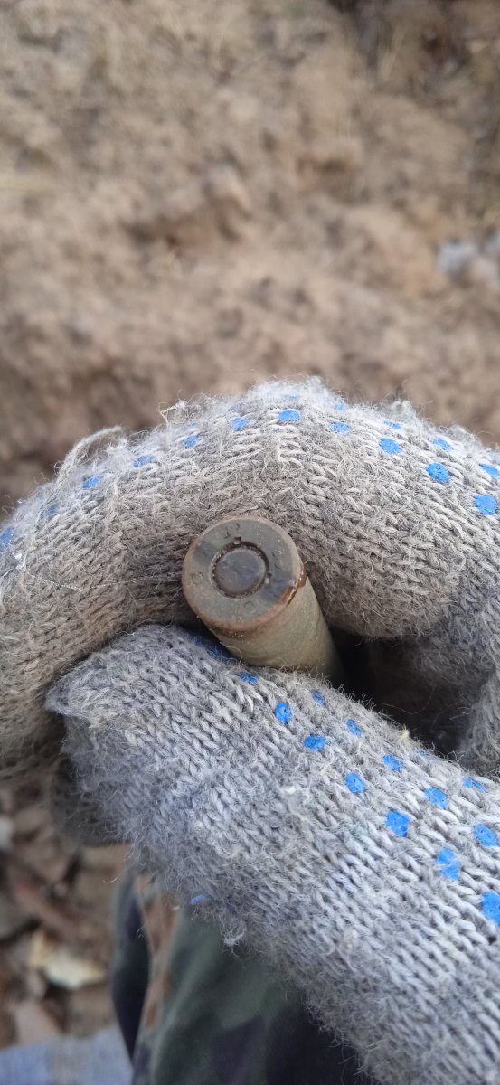

  25. Vesel'chak
    871
    Мена

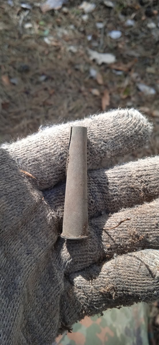

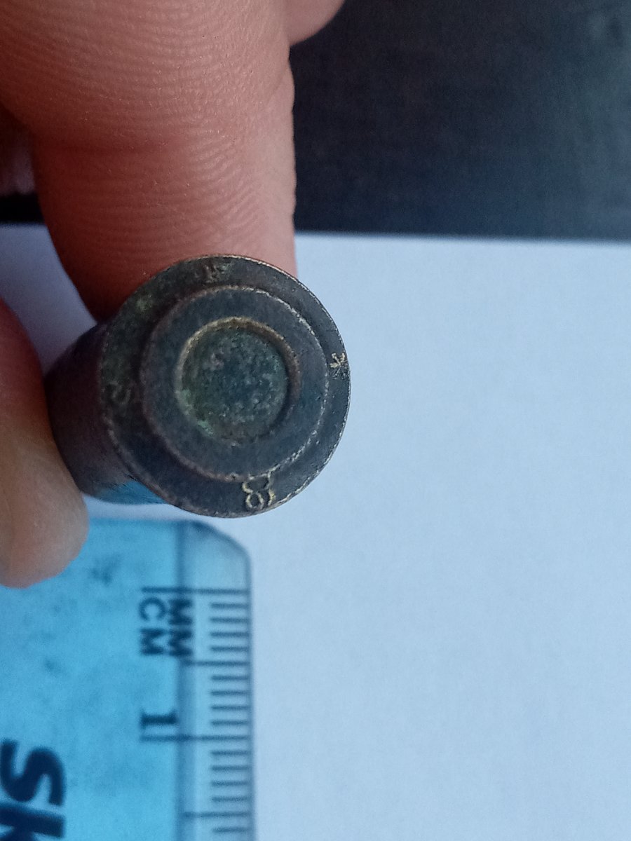

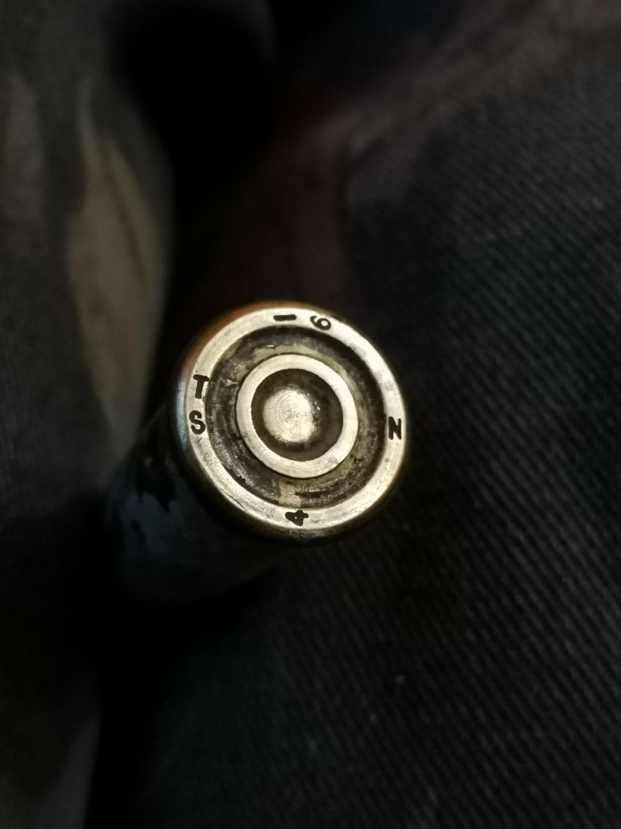

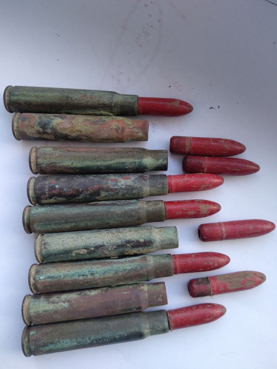

    Доброго времени суток, камрады. Попался на польских позициях по 1920 такой вот девайс.. По клейму понятно.. Непонятно по вмятине, будто учебный) но она одна, и деревяха тоже, рукоблудие, может быть, но на карандаш не похоже, хз. Часть донца вроде как сбита.. Какие будут мысли..?
  26. manfredd
    manfredd Leutnant
    24
    46
    1.888
    Украина Харьков
    Подобный учебный патрон(7,92x57 Mauser vz. 24 (školní)
    с рифленой гильзой и деревянной пулей выпускала в 1924 году фабрика Jiří Roth Bratislava Československo.А с одной канавкой рифления был учебник Литвы,но оснащение- обычная пуля.Как версия-творение времен Первой мировой войны
