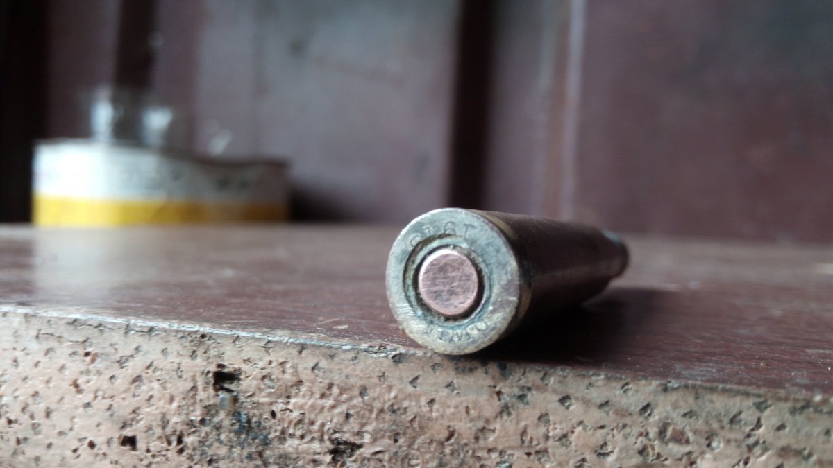

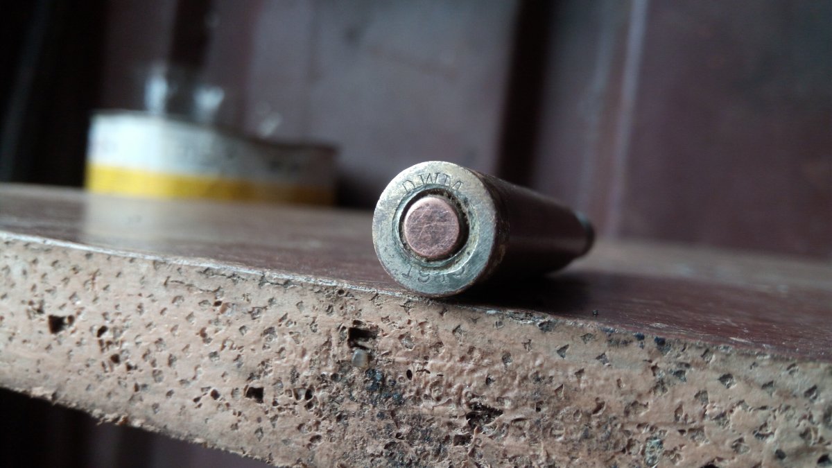

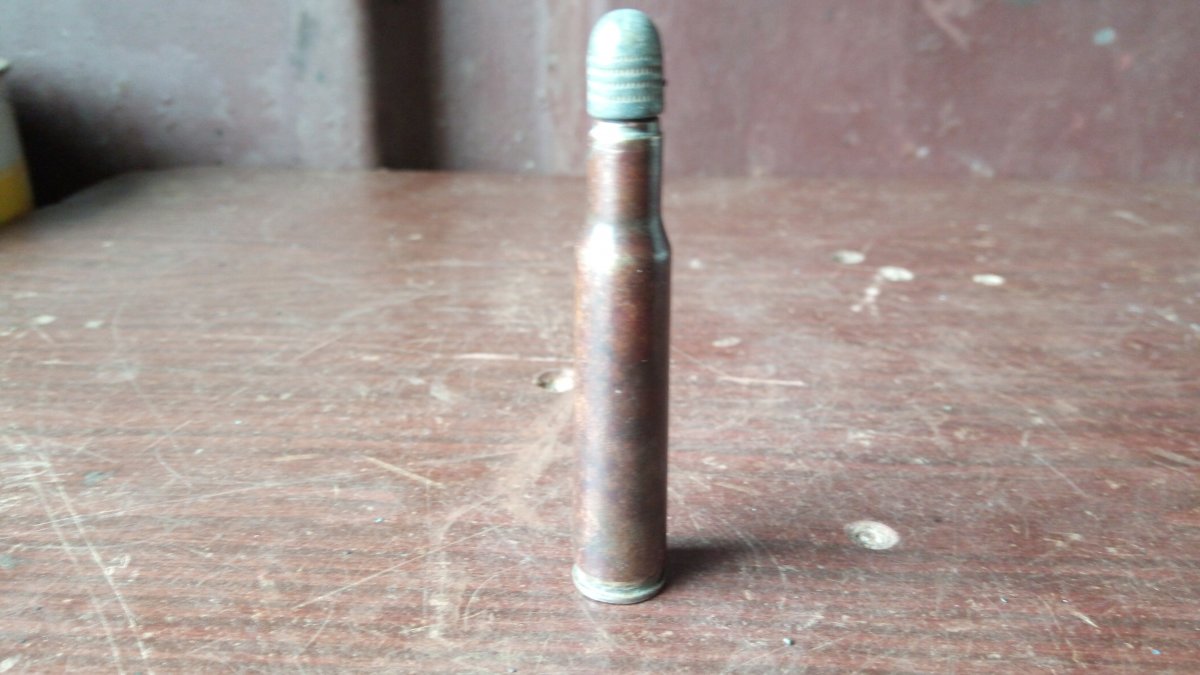

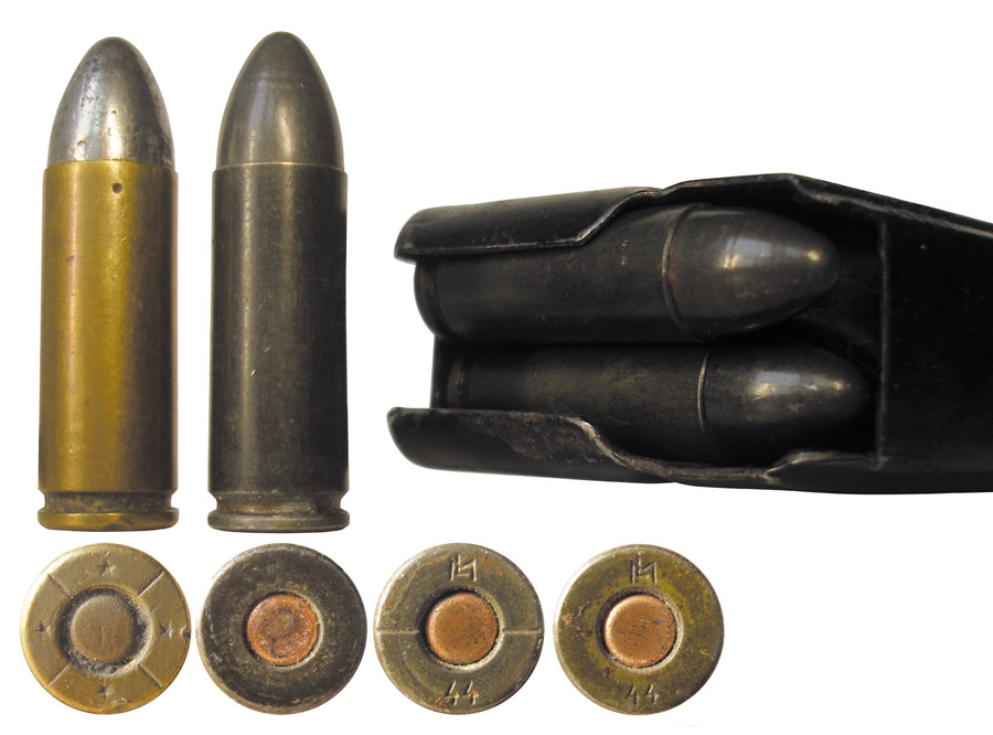

    Доброго.
    Хтось казав не було тренувальних німецького виробництва.
  5. ArtBorsuk
    ArtBorsuk General-major
    6.309
    Karpatia
    А вживу 1944 попадається? Бо у мене тільки з зірочками, хоча 8х56 1944 є.
    Мансур Львович та \Lisovik/ подобається це.
  6. \Lisovik/
    \Lisovik/ General-major
    5.335
    Лінія Арпада
    Руські вступили на територію Мадярщини лише восени 1944 року,тому патрони мали клепати безупину...Правда ПП Кіралі було дуже мало(орієнтовно біля 8000шт.),тому і набої 9х25 мм рідко попадаються.:confused:

    ... Хто таке казав !?
    (терміново притягнути до відповідальності !!! :))
    Були майжу всі відомі калібри но ПСВ...
    З.Ы. ...рІдкісна штука...;)

    Я вже і не пам'ятаю.
    Була дискусія,мов австріяки,поляки...а німці такого не робили.

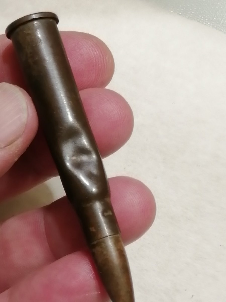

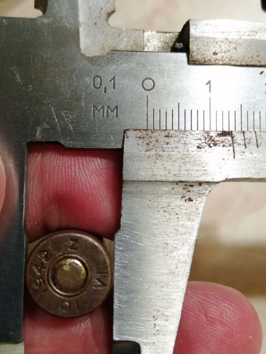

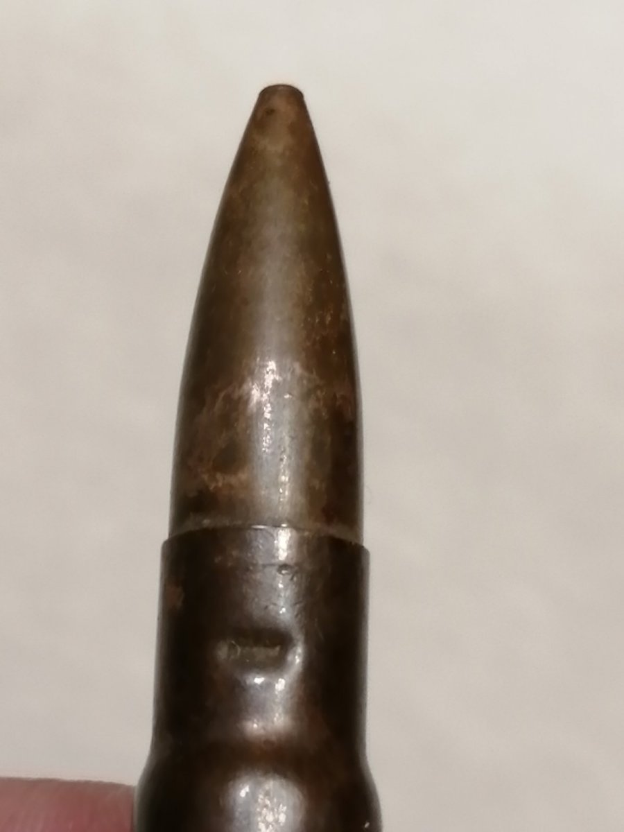

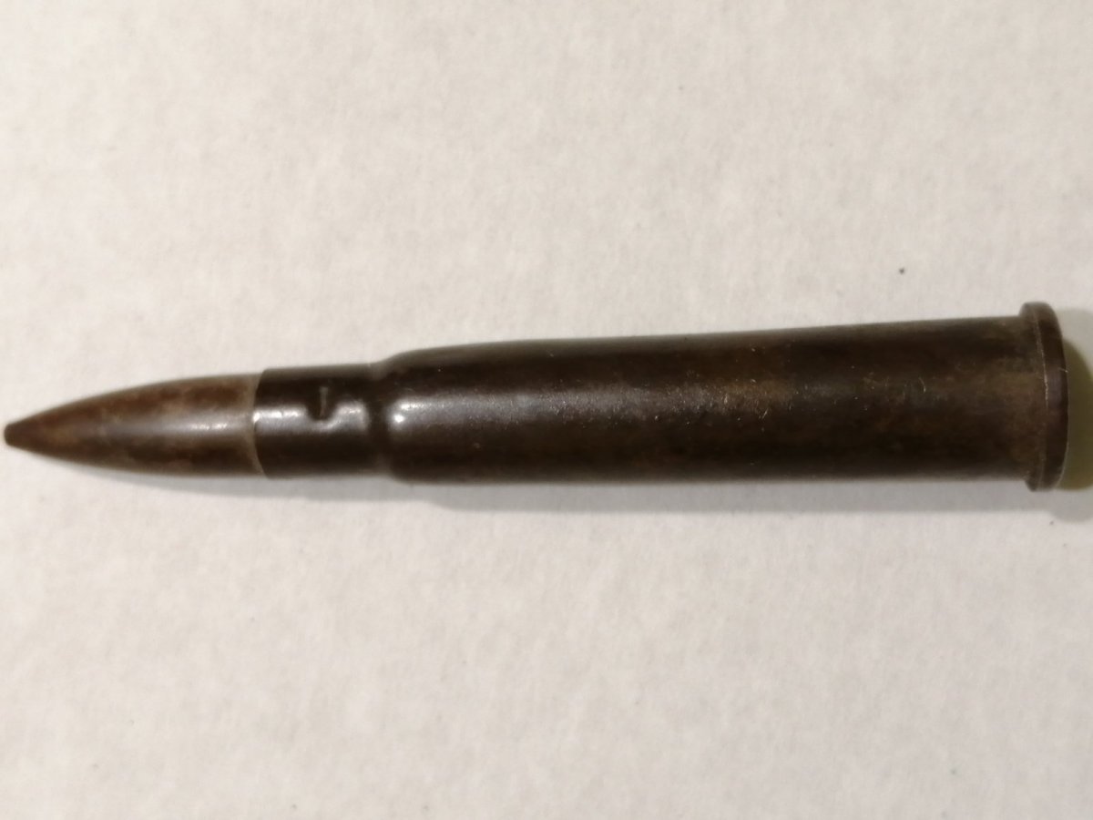

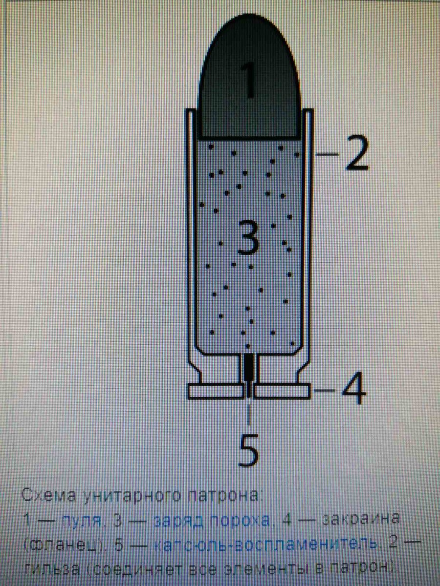

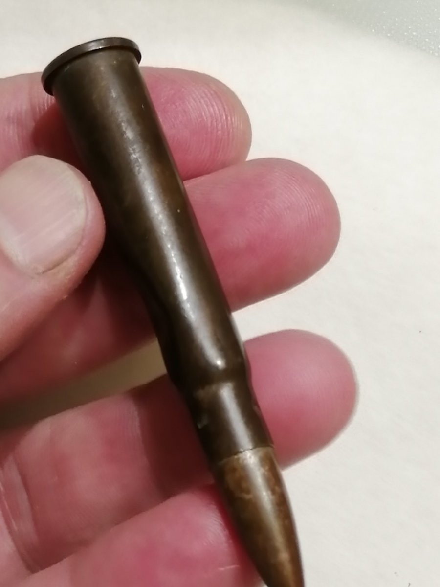

    Сьогодні попався такий в гарному сохрані, але нажаль трохи погнутий. Я не помиляюся, підкажіть, панове експерти, це від 303-го Брітіша по Ленд-Лізу? От тільки Вікі пише "Діаметр фланця гільзи, мм:11,68", а в моєму варіанті 13мм. Незрозуміло...... Дякую.
  10. votaga
    votaga General-leutnant
    30.360
    Канадец.
    Основания.
    Внимательнее читать.

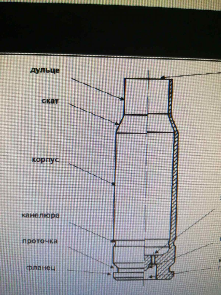

    Ок, Дякую. Але ж всерівно не зрозуміло трохи.... бо флянець то є флянець...ширша частина.

    Для того, что бы не возникало вопросов по правильному названию элементов и отдельных частей патронов, всего лишь нужно обратиться к соответствующему ГОСТу, которых было несколько. В сети есть.
    Например, наименования составных частей патрона можно детально выяснить согласно ГОСТ 21451-75.
    Так же можно после этого искать более поздние издания ГОСТов СССР, а затем и Украины. Я номер написал для зацепки.

    Дякую

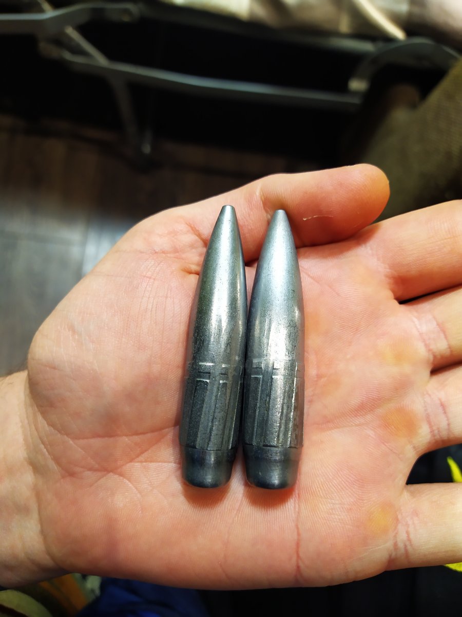

    Лазил недавно на действующем военном полигоне
    И сверху на песке валялось множество вот таких вот пуль 14.5мм , на носике пуль небыло лака для определение типа пуль
    Также пули без оболочки , такое впечатление типо мельхиор , когда их обнаружил , на них был лёгкий налет ржавчины который легко отделялся железной счеткой , без каких либо усилий
    Я правильно понимаю что это современка свежая ?

    Не совсем понимаю о чем спрашиваю , извините. Практические , современные ?

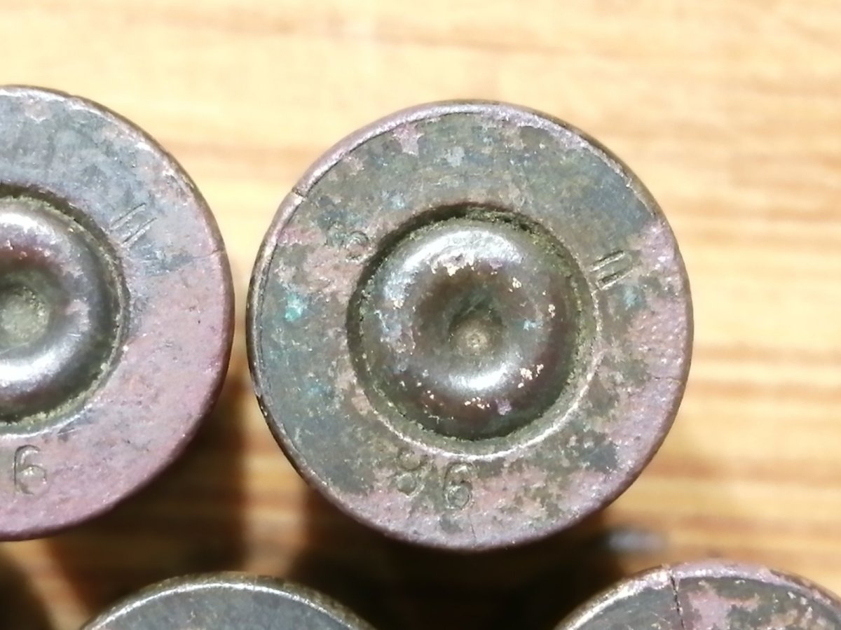

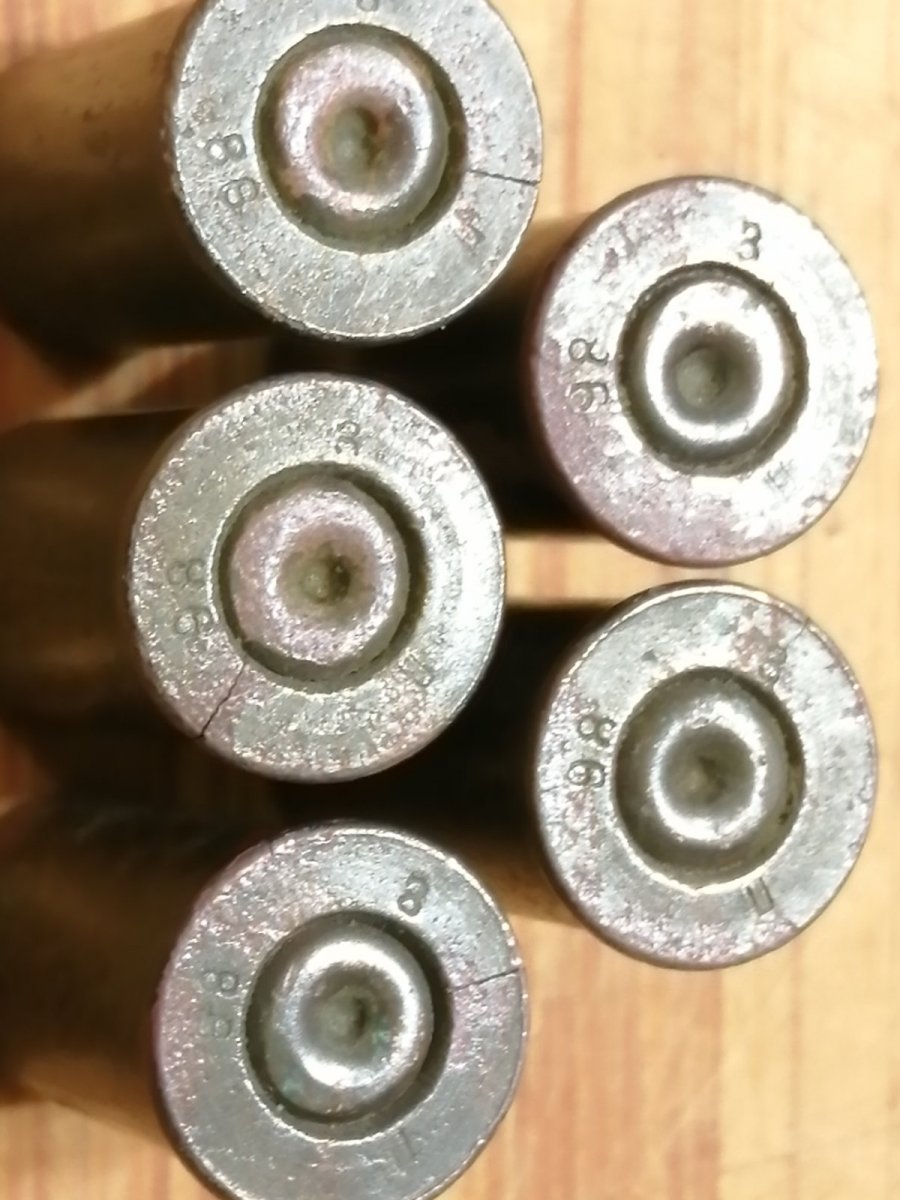

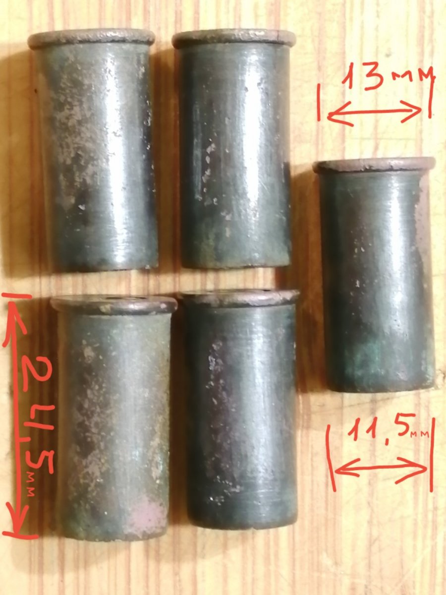

    Всім добра. Підкажіть, панове експерти, вперше зустрічаю, в одному місці попався відстріл таких 5 гільз.

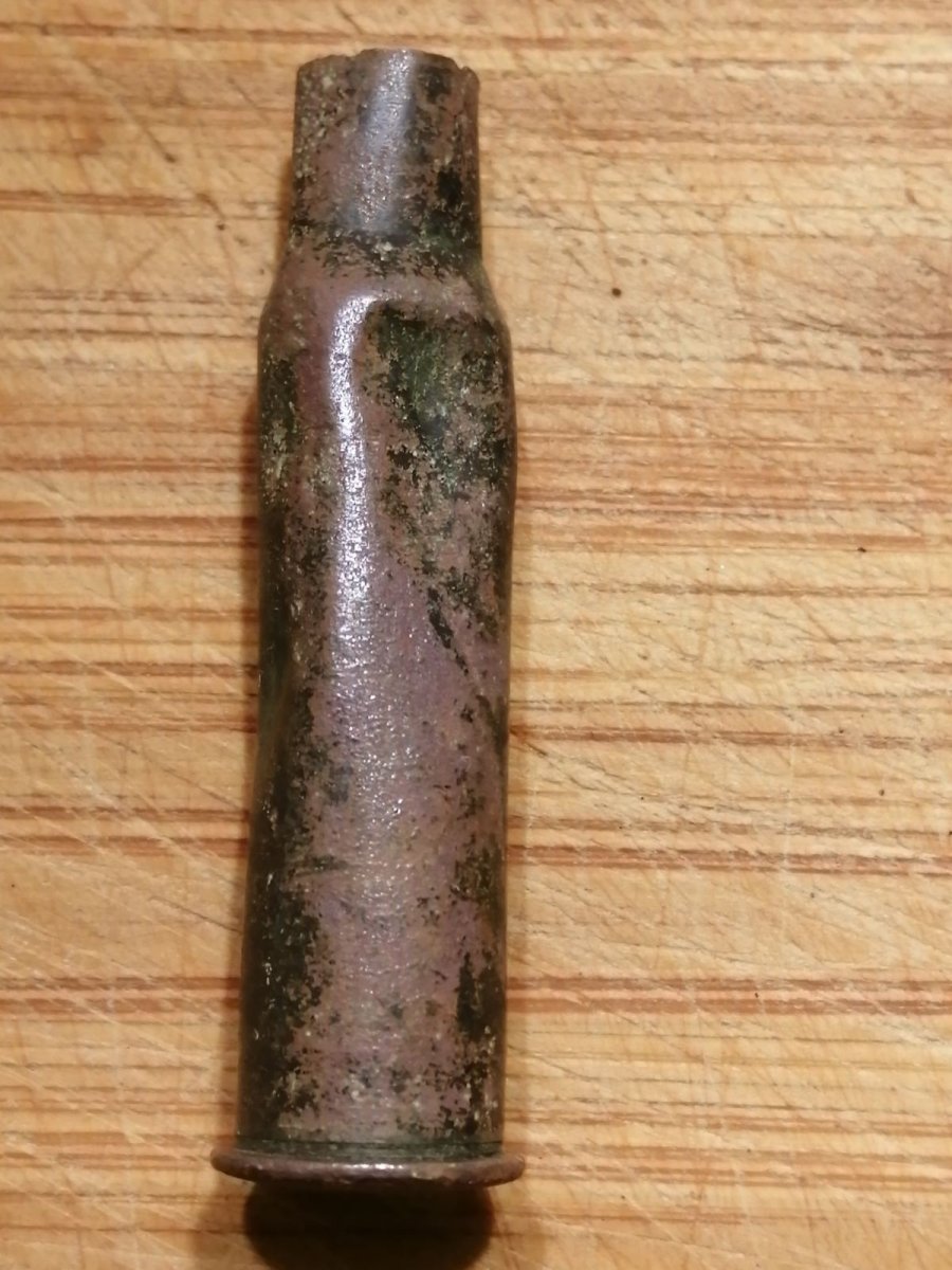

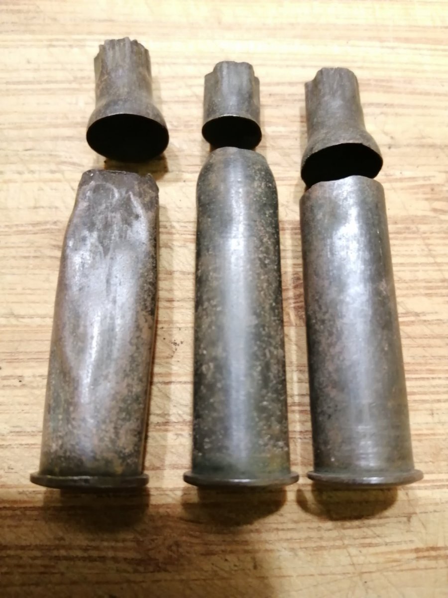

    Ще одне запитання. Там же (південний напрямок Київського Укріп.Району) за день знайшов три холостих гільзача Мосінки з відрізаною верхньою частиною. Хрінь якась. Навіщо то було зроблено, може хто підкаже??? Дякую.

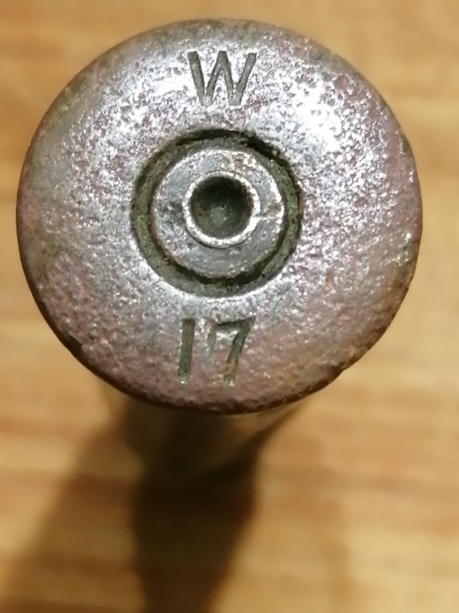

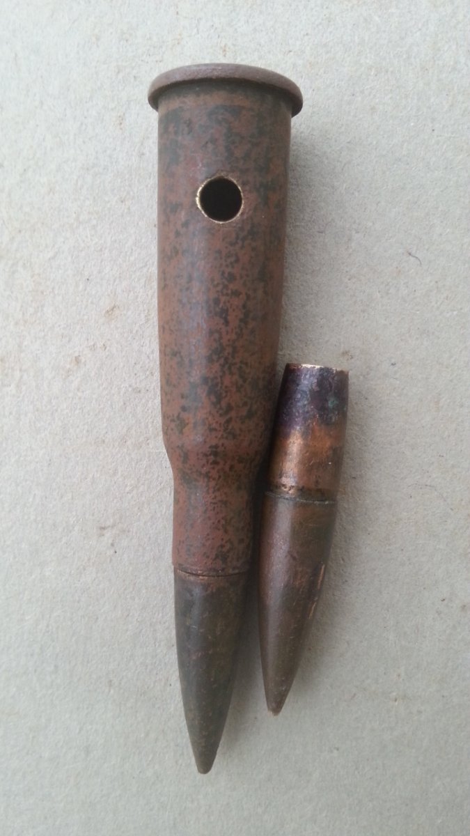

    Ще раз доброго часу доби. Ніколи не зустрічав такого штампу на мосінських патронах. Хтось підкаже? Цікаво. Дякую.
  19. Unnamed Player
    Unnamed Player General-major
    34
    55
    8.745
    Перший "ленд ліз", Америка, Вінчестер 1917 рік.

    ...а повиино було бути - шість :
    гілтзи 4,2-лінійного револьвера Сміт-і-Вессон (рус.мод) 1869/72/80
    петбрьурзький завод 1889 рік
    250RIR, SubSailor, Unnamed Player та ще 1-му подобається це.

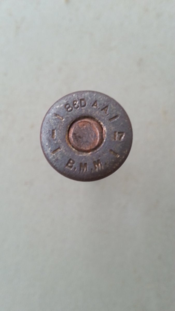

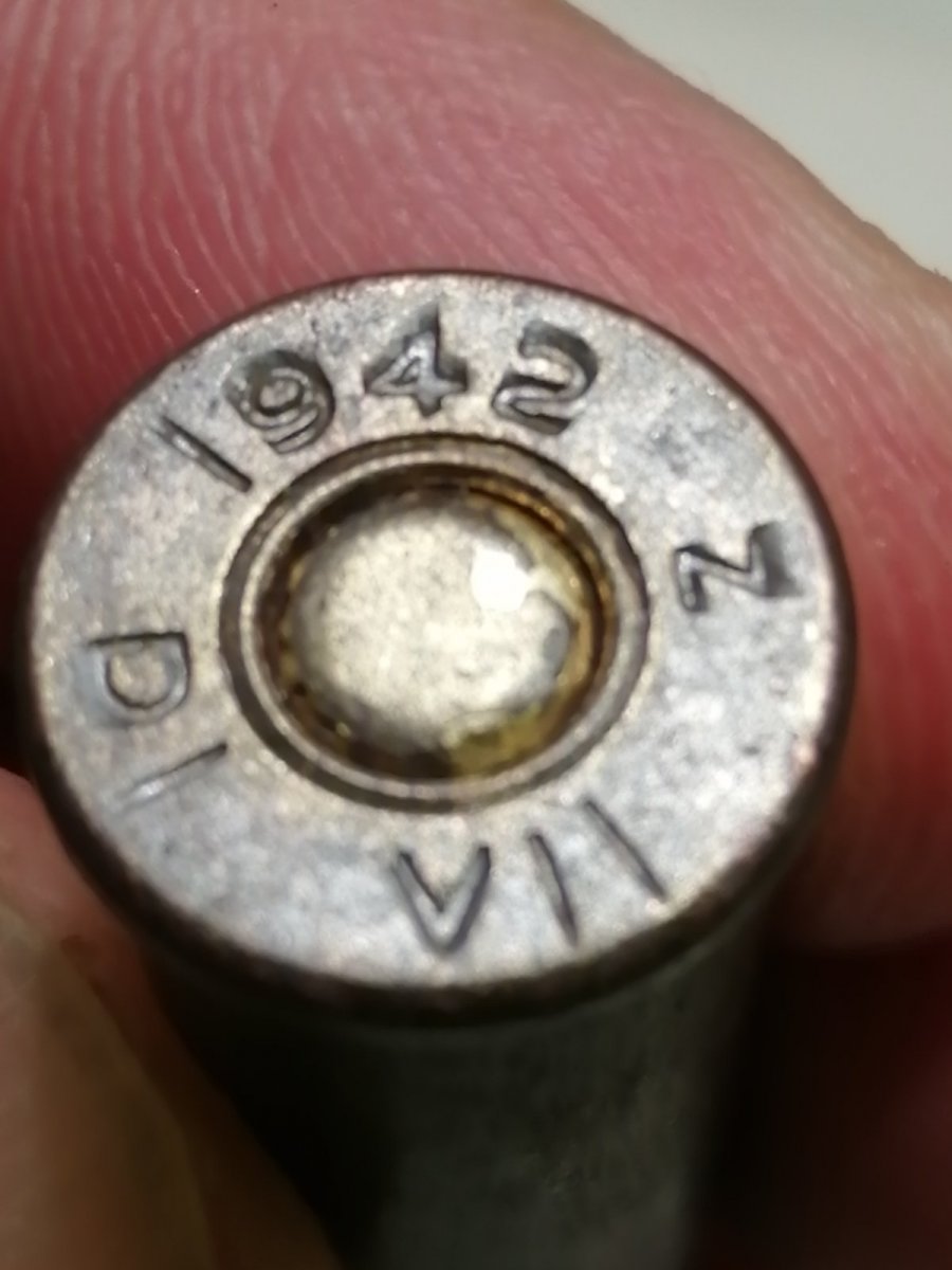

    Доброго времени.Подскажите по такому патрону,от чего и по клейму.Спасибо.С ув.

    Доброго времени.
    Патрон 8х50 R Lebel. Английское производство. Birmingham Metals & Munitions Co.Lnd. Birmingham. Пуля ,,D ,, - Desalier. ,,А А,,- ,,Amorcage Аnglaisе ,,
    - З повагою-
    Останнє редагування: 23 кві 2021
    SubSailor, Мансур Львович, shanik та 2 іншим подобається це.
  24. 250RIR
    250RIR Leutnant
    1.377
    Беларусь
    Доброго времени.
    Прабачце за опечатку. Вместо ,,Lnd,,при указании производителя, читать - ,,Ltd,, (Limited) .
    Самому интересно значение в маркировке, значение - ,,А . А ,, на донце. Дословно перевести сложно. ,,Аmorce,,, или ,,amorcage,,( ,,грунтовка ,, или ,,грунтование ,, ) имеет несколько значений. Наиболее подходит перевод от слова -,, L,amorce,, - как капсюль или капсюль воспламенитель ( l,amorce-allumeure) .
    Технически, я , перевожу как ,, Английское капсюлирование,, , тем более, что в гильзе установлен капсюль английского образца (Бердана)- красной меди , а не франзузский , ( ,,колпачек в колпачке ,, ) . Но это , только мое мнение....
    В наших краях, такая маркировка , английской гильзы, встречается реже, по сравнению с ,,G & B ,, - ,,Grinwood & Batley,,
    - З повагою-
    SubSailor, Мансур Львович та shanik подобається це.

    На некоторых сайтах встречал перевод А. А. - Amorcage Аnglaisе - затравочное отверстие английского типа.
