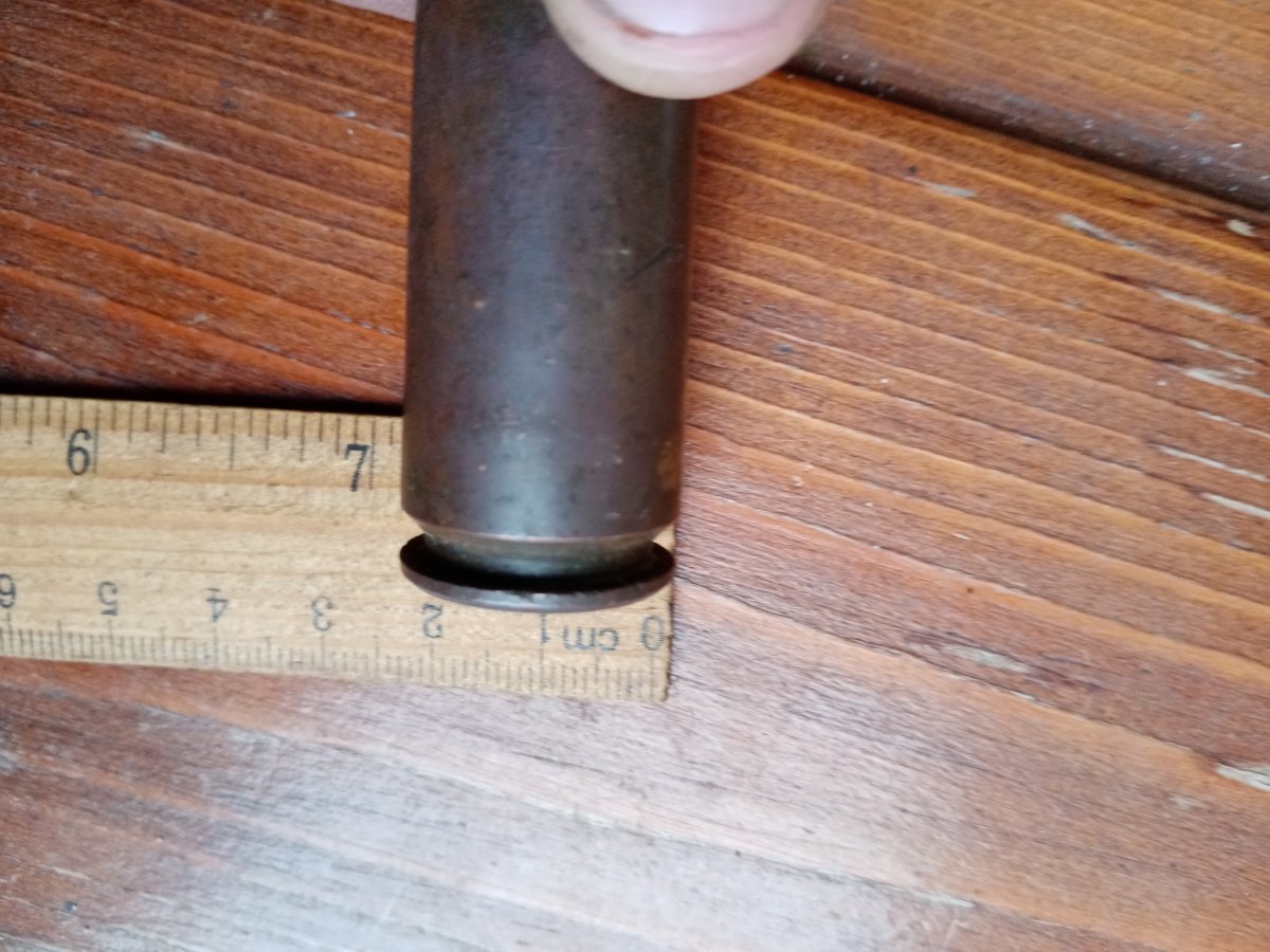

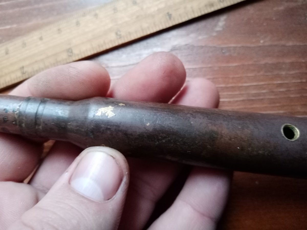

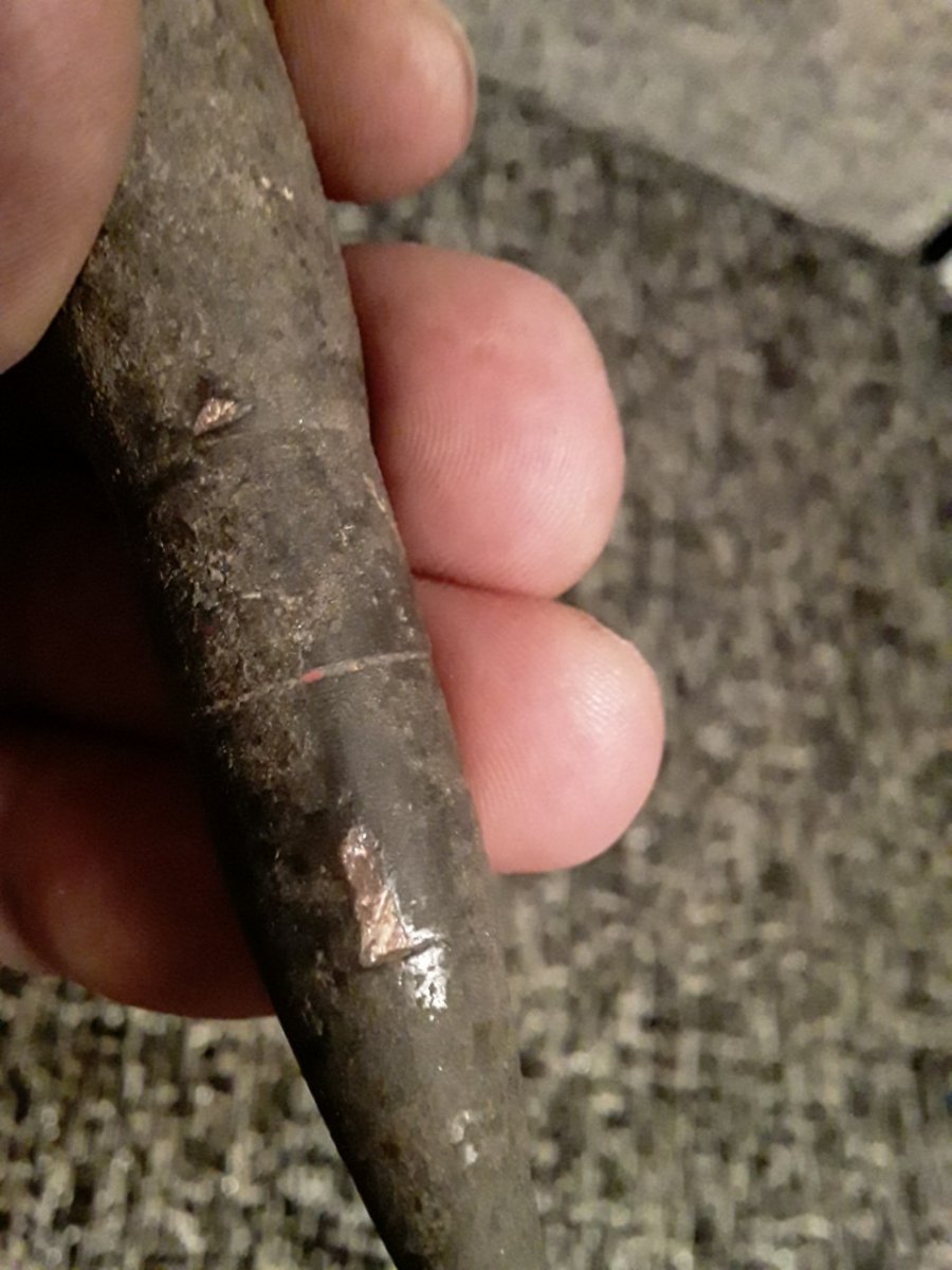

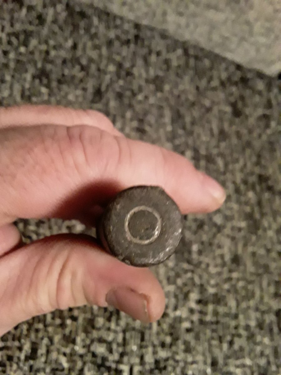

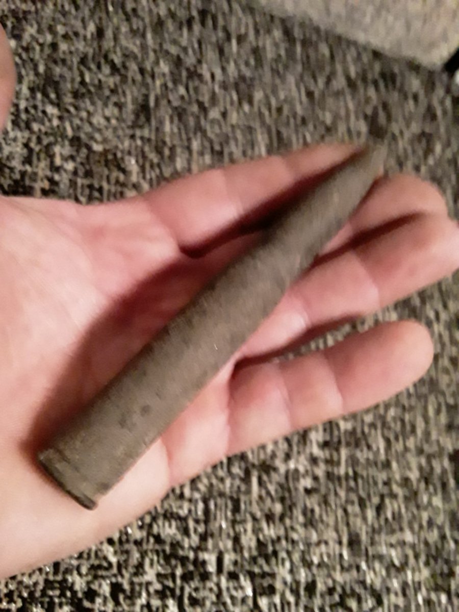

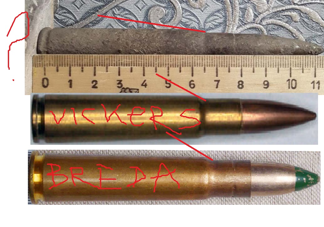

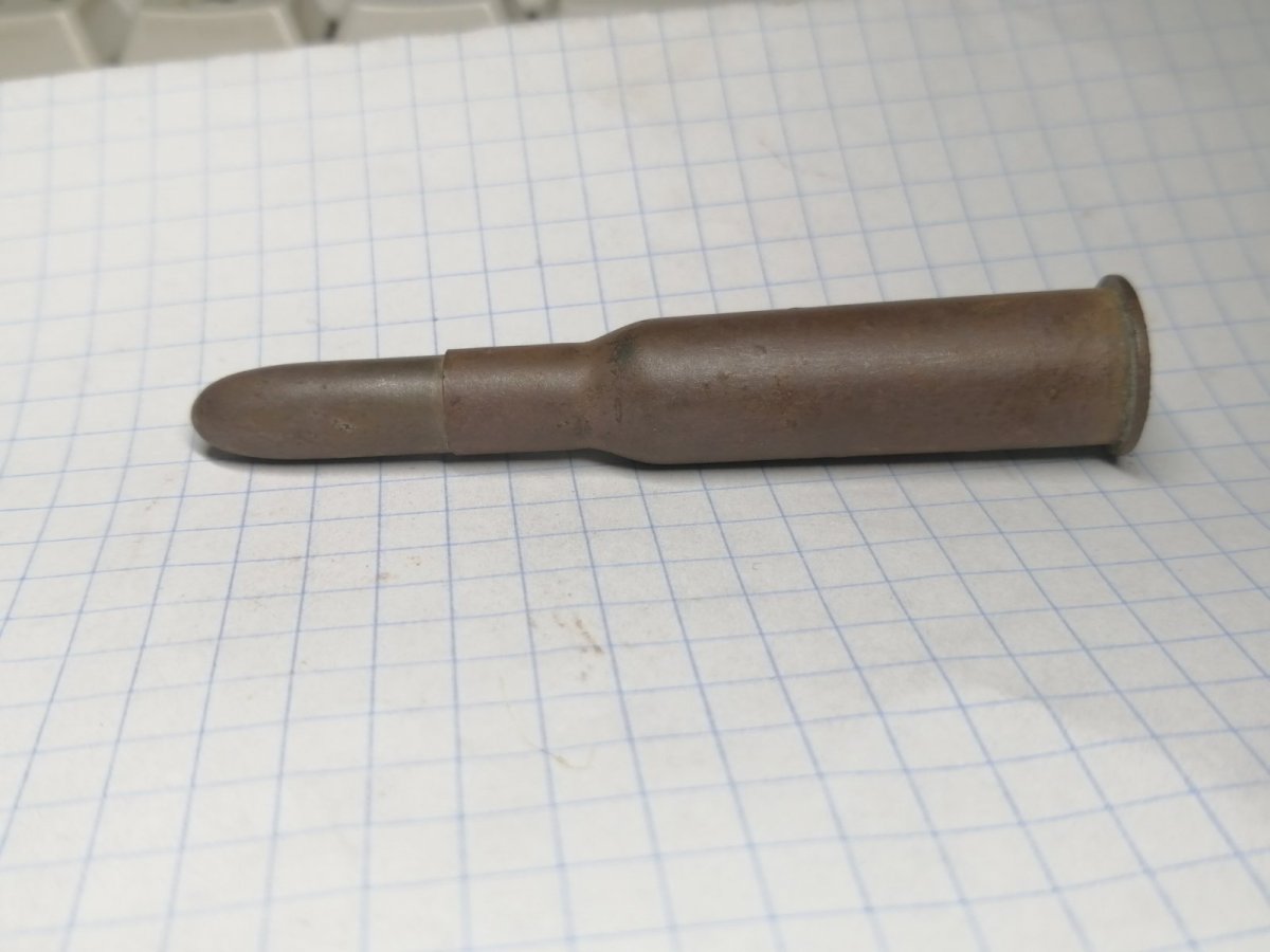

    Доброго времени суток камрады! Подскажите пожалуйста, друг на копе выкопал, латунь , цельноточеный, что это может быть за патрон и для чего? Или чьё то рукоблудие? За фото сори. С ув.

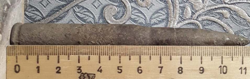

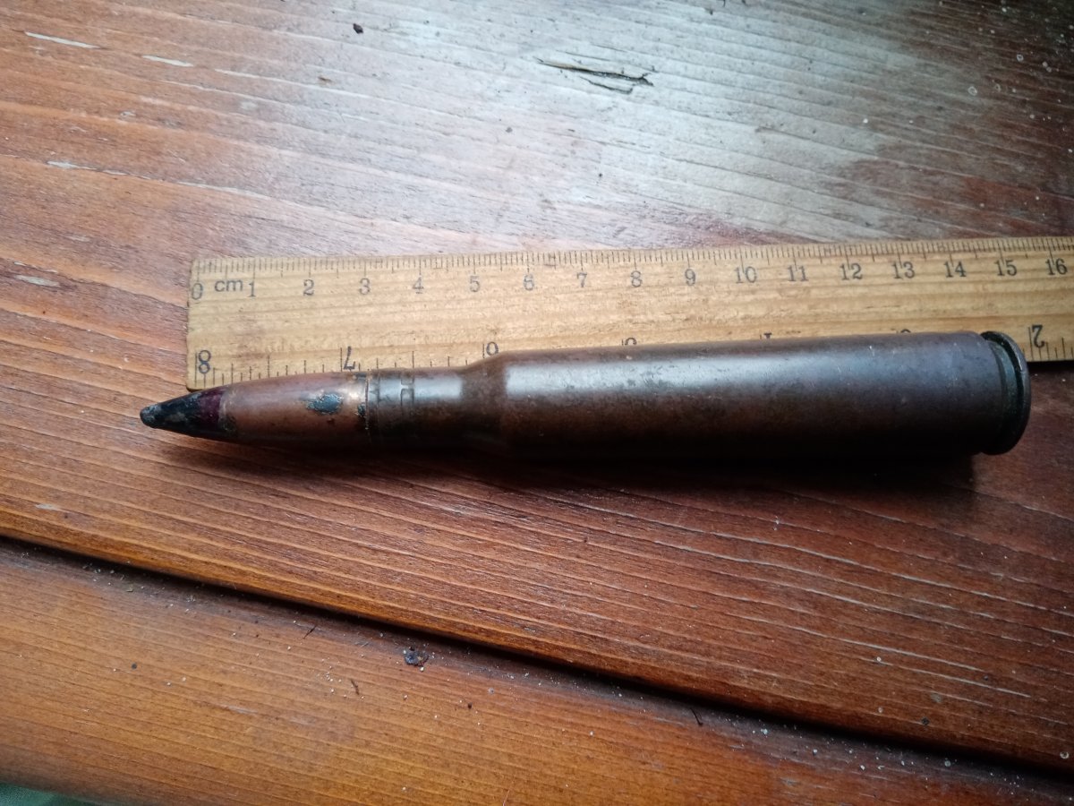

    Добрый вечер, подскажите пожалуйста по патрону. Заранее благодарен
  4. albert09
    albert09 Stabsfeldwebel
    300
    498
    1.149
    Полісся.
    12,7-мм патрон с бронебойной пулей Б-30
    A10A, valerka та Padre945 подобається це.

    Bassarabia Cetatea-Alba
    Ровно по линейке выставить тяжело? Донце гильзы на 0,5мм больше тела гильзы? Диаметр пули? Регион находки?
    Иван Чонкин, valerka, petro2211 та 2 іншим подобається це.

    Это штука не у меня а друг рукажепый , не знает как линейкой и штангелем пользоваться. А какую роль в опознании играет в каком районе найдена эта штука?

    Мысля вертится в районе 12,7х81 Виккерс или его почти копии итальянского производства 12,7х81SR Breda-SAFAT(юзали венгры и итальянцы), по форме "пули" ближе к Виккерсу

    А как они его юзали , он цельноточеный, учебный?
  9. Carl Zebisch
    Carl Zebisch Oberst
    41
    62
    6.633
    Учебный, проверочный, для проверки работы оружия после ремонта. Не исключаю советские корни патрона Вашего друга, вопрос поставлялся ли пулемет в составе бортвооружения английских самолетов или техники, или к примеру ЗПУ крейсера "Красный Кавказ". Пулеметы проходили ремонт в оружейных мастерских на суше, чего стоит взять боевой патрон и на станке в токарке выточить проверочный, учебный, потом кто-то на память взял его и успешно потерял где-нибудь в материковой части Украины

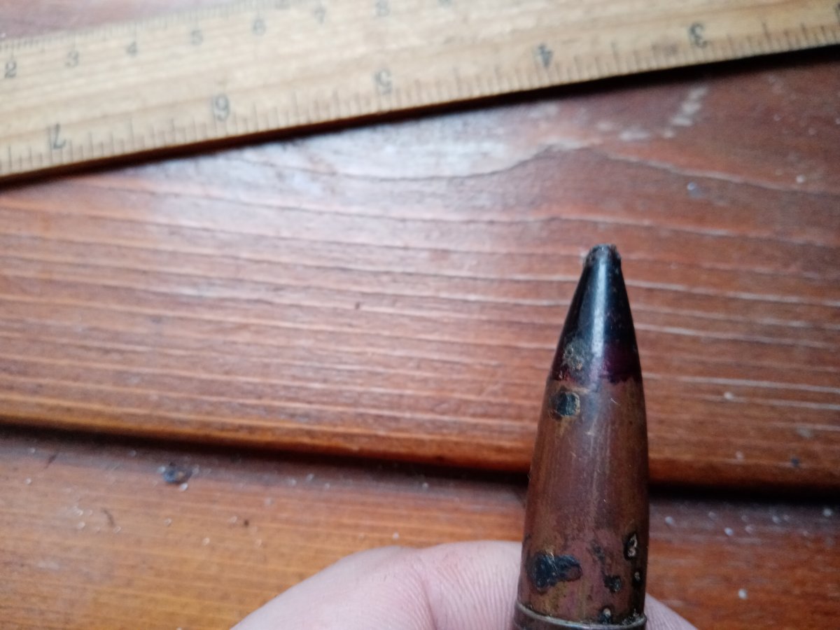

    3.933
    Украина, Сумы
    мне всё же видится пуля Б-32 - бронебойно-зажигательная, окрас носика черно-красный, у Б-30 - просто чёрный

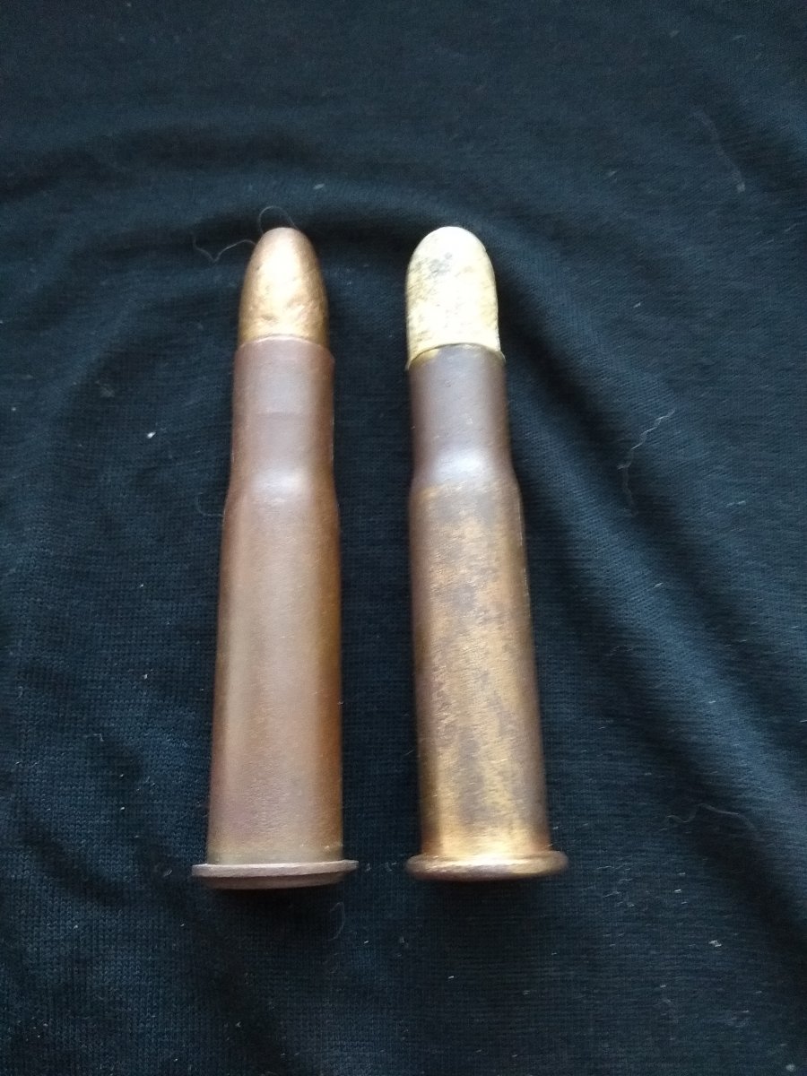

    Всем привет! Что-то я сталкнулся с такой дилемой - можно ли отличить патрон берда и гра на вид без измерительных скажем приборов? Заранее признателен!

    Да, можно.
    1. Разные формы ранта и донца гильзы

    проверочный не может быть другОй формы : а этот - другой.
    (для пулеметов это КРИТИЧНО !)
    ...и у проверочных вместо капсюля - углублЕние для бойкА...

    По поводу 12,7х81 Виккерс это была только версия, так как этот муляж визуально близок по размерам к 12,7мм Виккерс. Ну и выше я спрашивал про параметры этой болванки

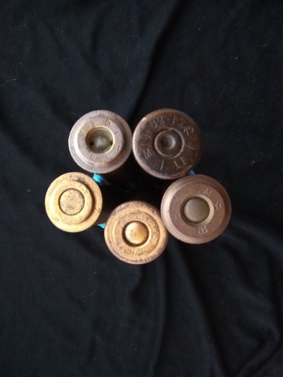

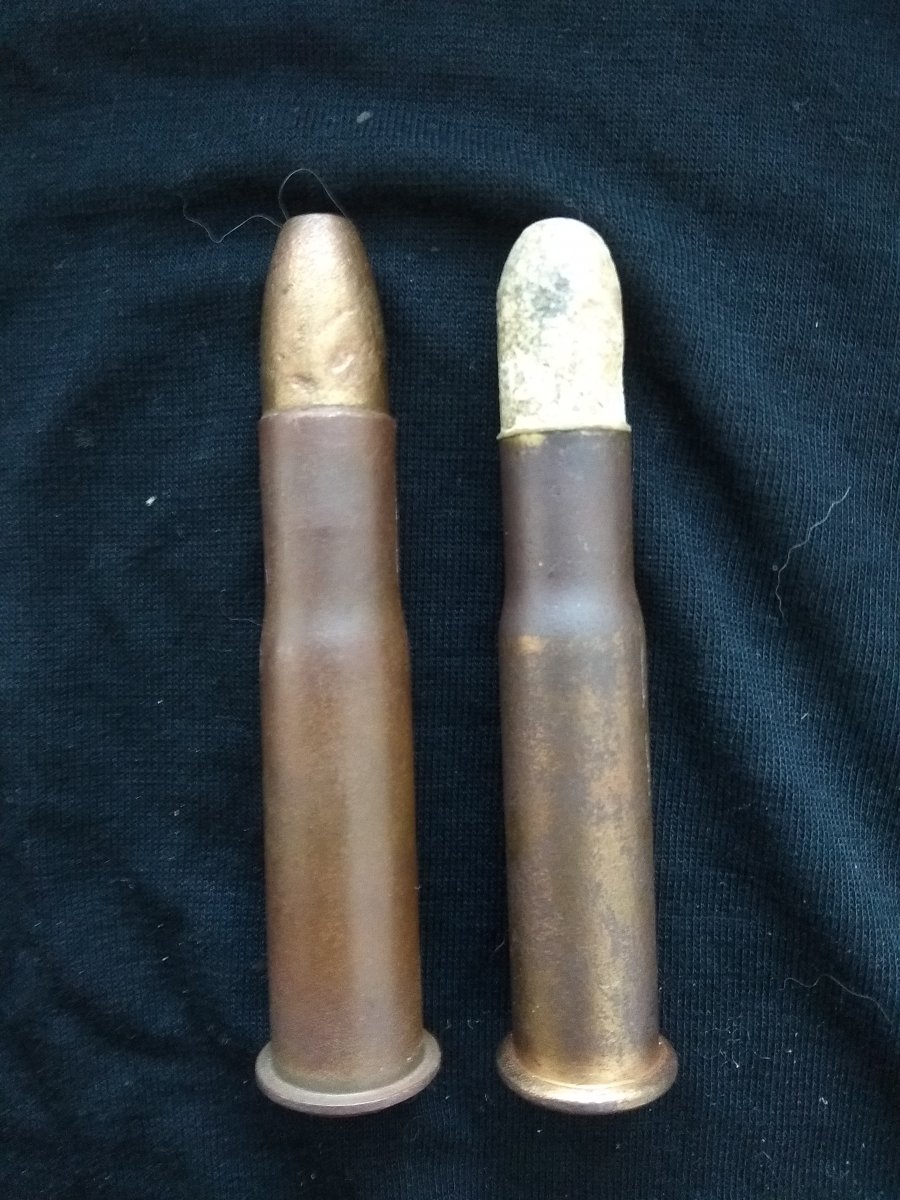

  16. valerka
    valerka General-major
    28
    42
    6.140
    Україна. Кропивницький

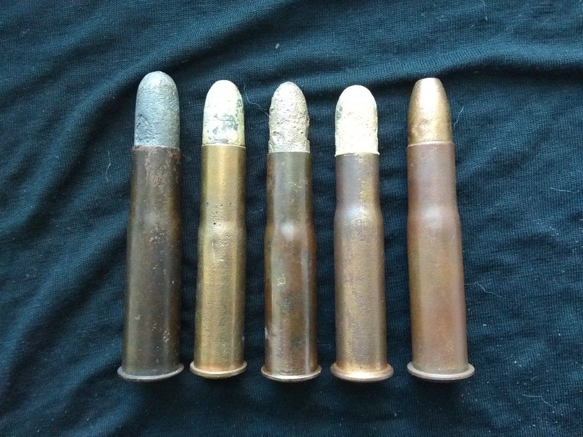

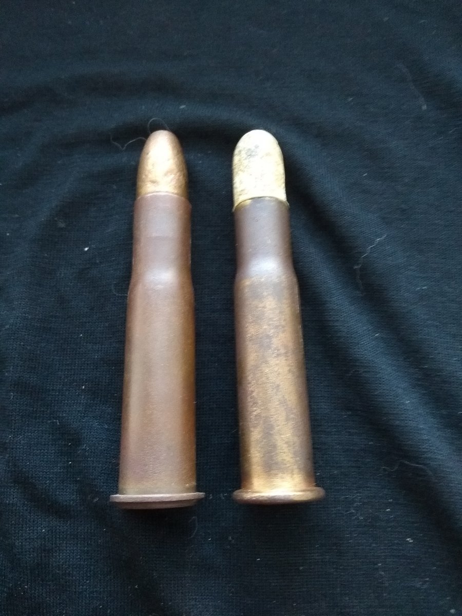

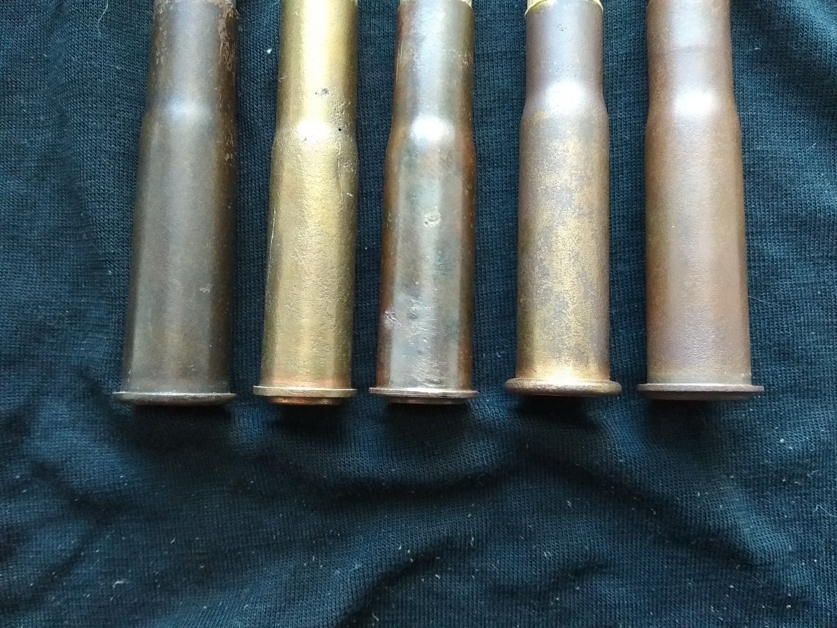

    Я так розумію, Бердана і Гра?
    Бердана дуже добре видно
    Трішки фото не вдалися :(
    Staspirat подобається це.
  17. shanik
    shanik Stabsgefreiter
    129
    Луцьк

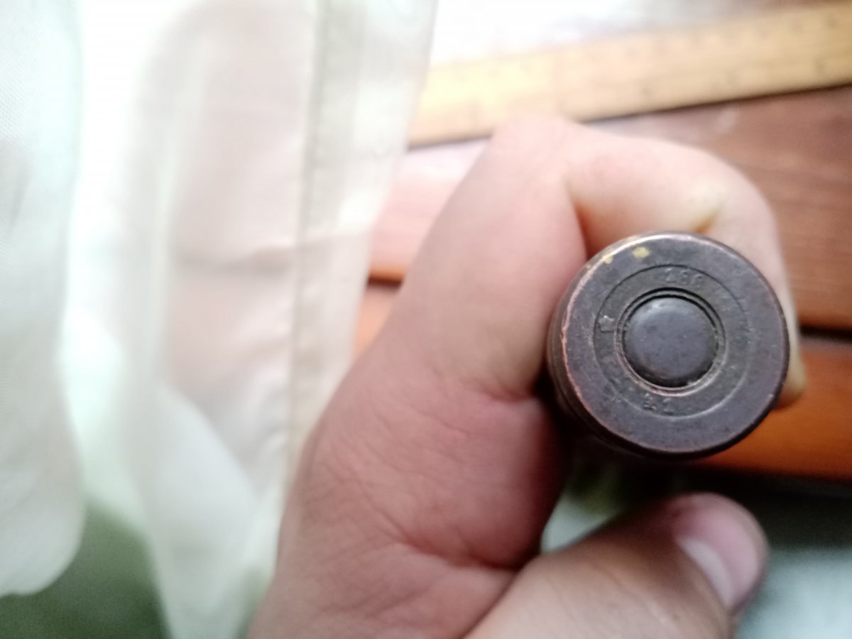

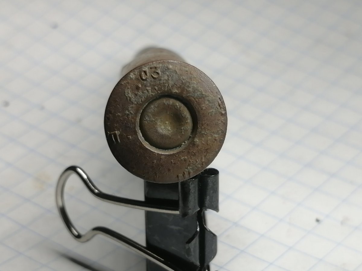

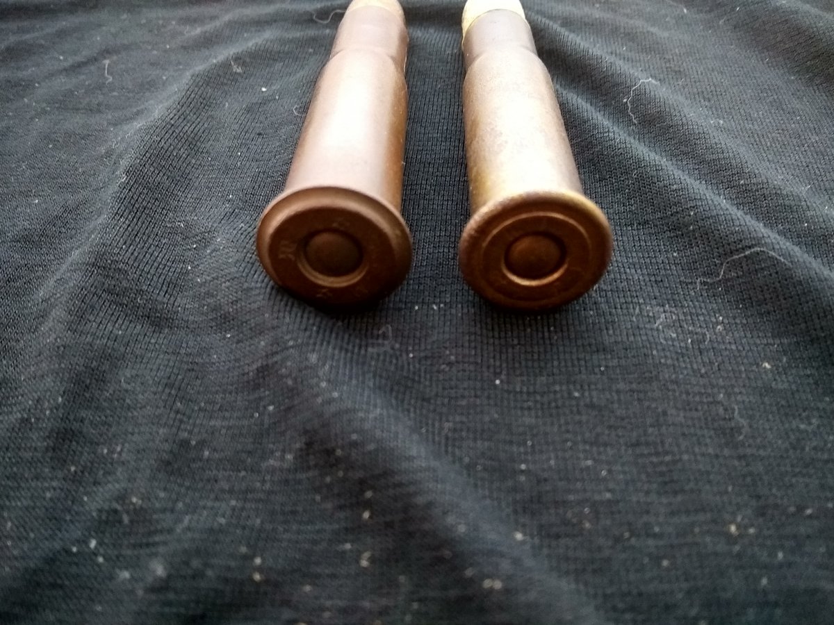

    Добрий вечір.
    П(Ф?Р?) -завод СПБ? Патрон не стріляний а капсуль зі слідом бойка, осічка?
    PURGEH, december 1944 та A10A подобається це.
  18. Князь Сергей
    Князь Сергей Stabsgefreiter
    82
    181
    614
    Запоріжжя
    Бердан,Гра,Маузер,Верндль,а пятый без понятия
  19. Князь Сергей
    82
    181
    614
    Запоріжжя
    Производитель: П - Санкт-Петербургский патронный завод
    Ф - поставщик латуни - Общество Франко-русских заводов, Спб.
    1893 год,///-третья треть года
    shanik подобається це.
  20. valerka
    28
    42
    6.140
    Ви розповідаєта мені про мої патрони,які я виставив для порівняння,чи запитуєте, який п'ятий?
    Otryta подобається це.
  21. Князь Сергей
    82
    181
    614
    Запоріжжя
    И пуля не на месте,утыкание по ходу;)
  22. Князь Сергей
    82
    181
    614
    Запоріжжя
    Внимательно не дочитал ваш вопрос,все верно Гра и Бердан)))
    А пятый что за макет тот,что с капсюлем стреляным?

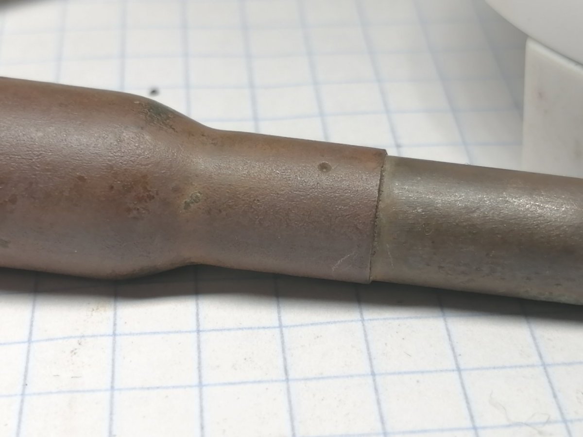

  23. shanik
    129
    Луцьк
    В такому вигляді з землі. А що не так з кулею?
    Князь Сергей подобається це.
  24. Князь Сергей
    82
    181
    614
    Запоріжжя
    Та вроде как пуля вдавлена глубже,хотя просто может фото такое
    250RIR подобається це.
  25. A10A
    A10A General-leutnant
    23.211
    Київ, Україна
    ...румунський до Пібоді-Мартіні М79
    (це тАк, для розмИнки...)
    tr30801, Князь Сергей, valerka та ще 1-му подобається це.
  26. 250RIR
    250RIR Leutnant
    1.377
    Беларусь
    С Рождествомъ !
    Мне тоже видится. В 7.62х54 R - пуля чуть глубже, буквально на 0.5 мм... возможно утыкание ,,в юные года,,... В Гра с оболочечной пулей, она тоже чуть глубже положенного.
    - З повагою-
    PURGEH, Князь Сергей та shanik подобається це.
