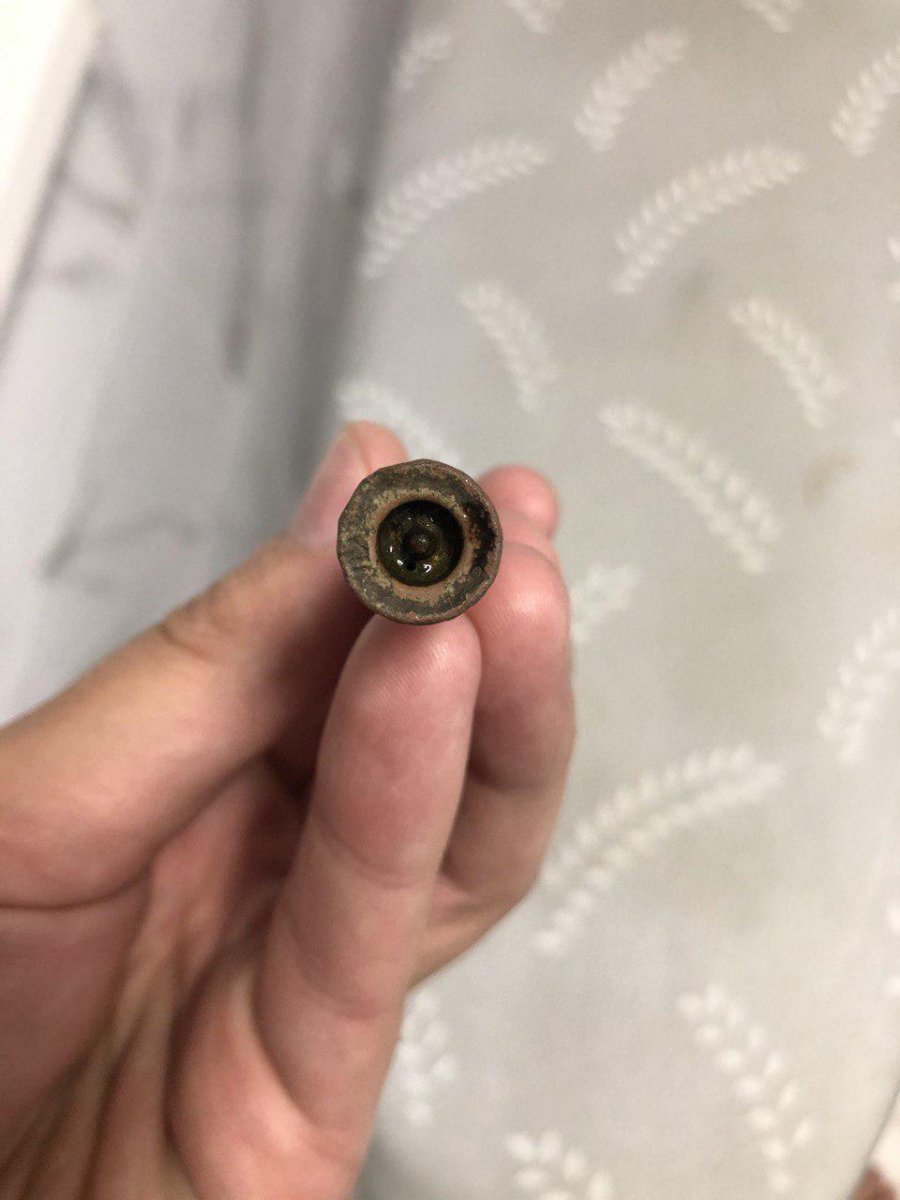

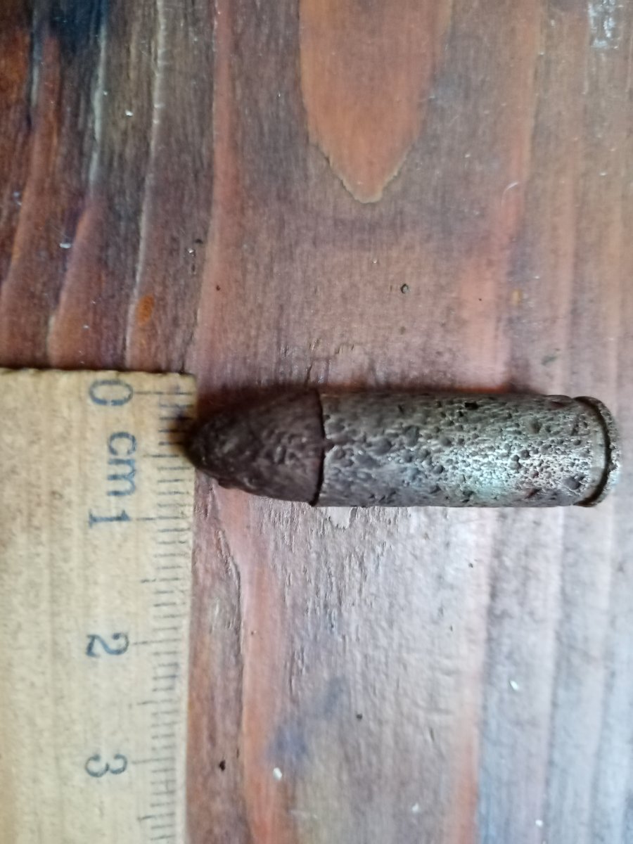

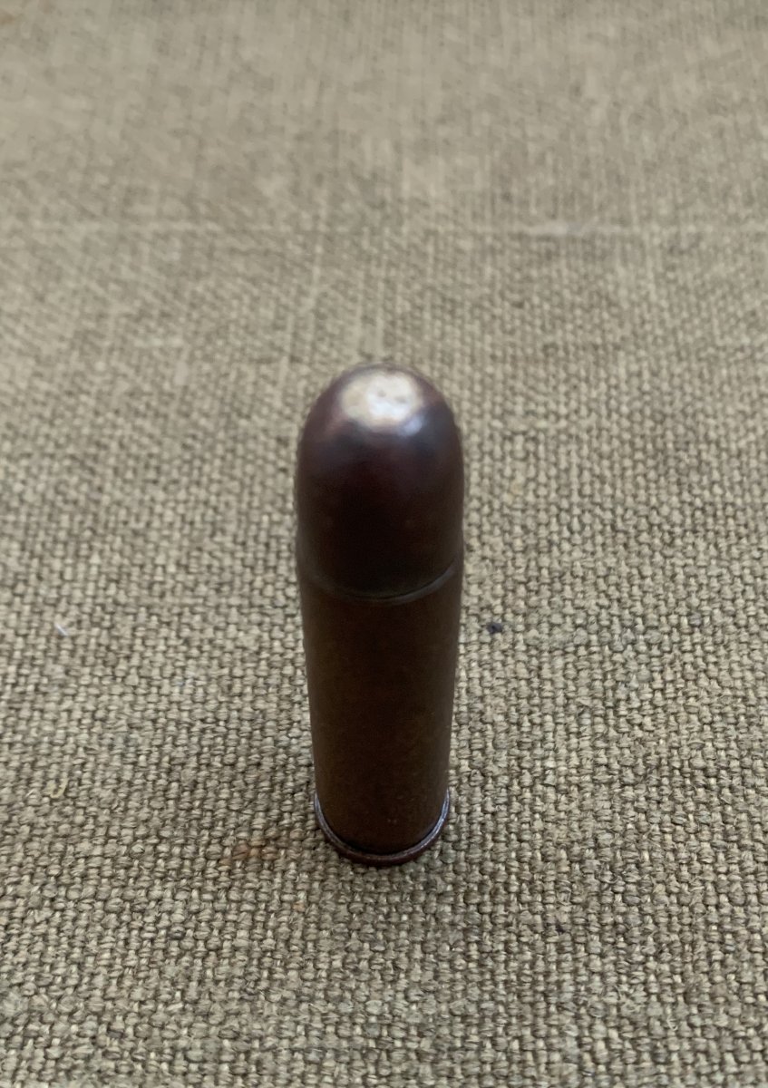

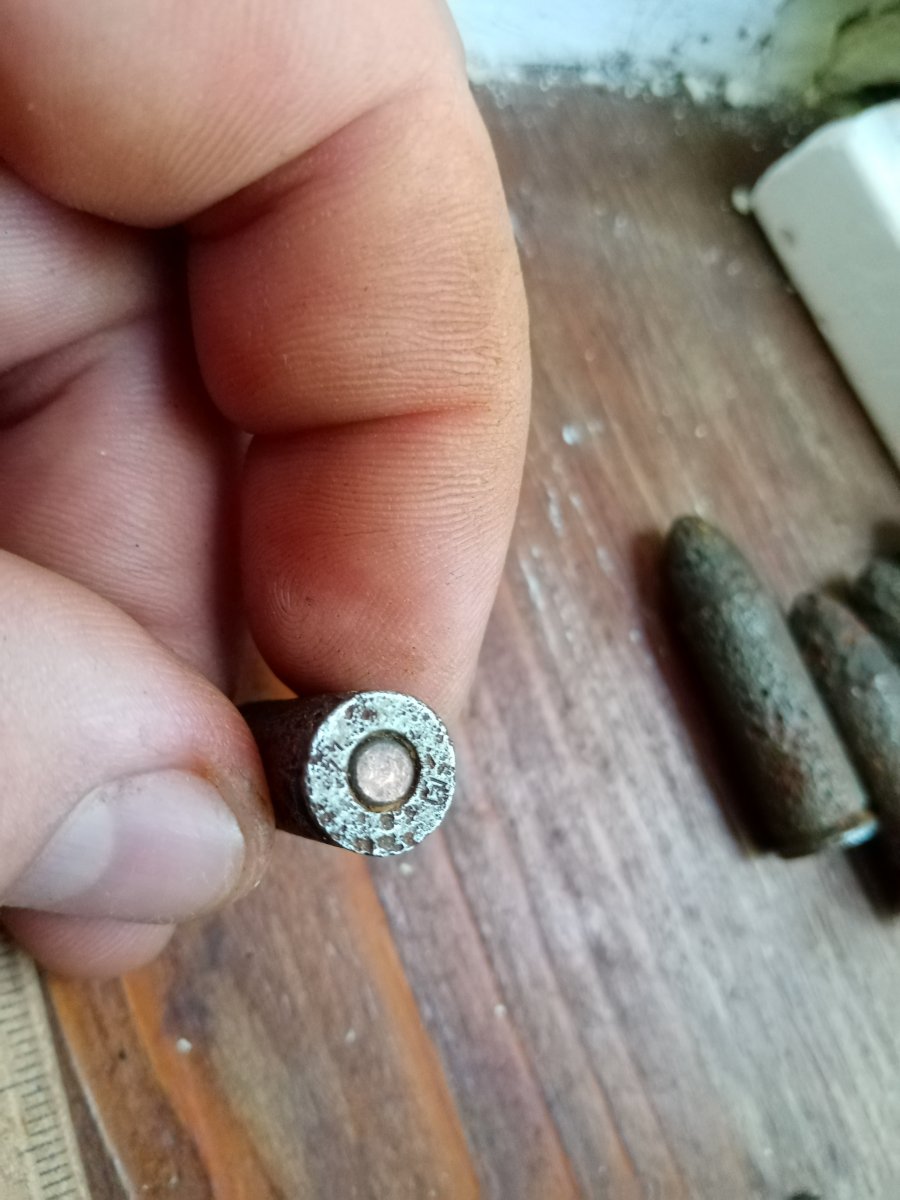

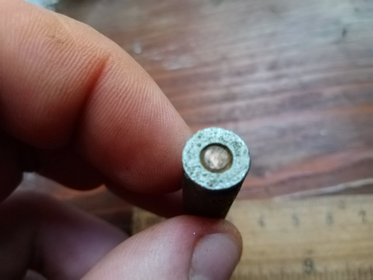

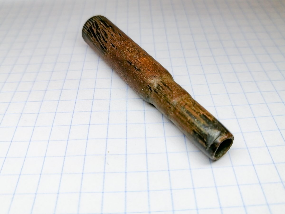

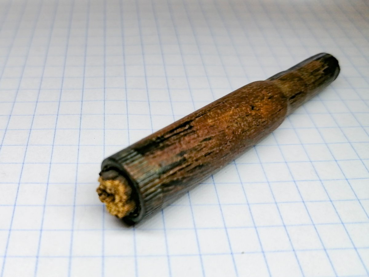

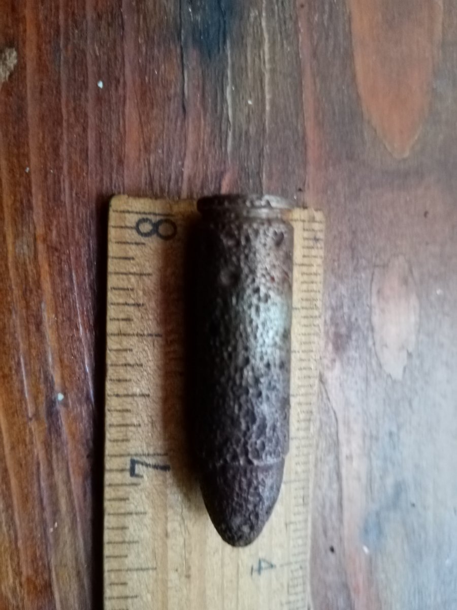

    Всем добрый день. Нашел интересный патрон, вроде как .303 British, но очень смущает завальцованное донышко гильзы. Пуля провалена, я ее достал, не стрелянная. Может кто-то сталкивался с таким?

    ...и мнОгие таки сталкивались.
    ...это так ЦЕЛЫЙ капсюль выбивАется/выстУкивается из гильзы...
  4. Ян Воскресенский
    Ян Воскресенский Schütze
    А зачем при этом так завальцовывать "уступ"? там на фото видно, что чем-то обстукивали специально чтобы в плоскость самой гильзы максимально выровнять
  5. A10A
    A10A General-leutnant
    23.211
    Київ, Україна
    ... а Вы сами попробуйте !
    стучать не сильно, гользочку немножко проворАчитвать - и капсюль выхОдит из гнезда...
    (чем нежнее стучАть, тем целее капсюль...)
    З.Ы. ... и не "уступ", а "рант"...

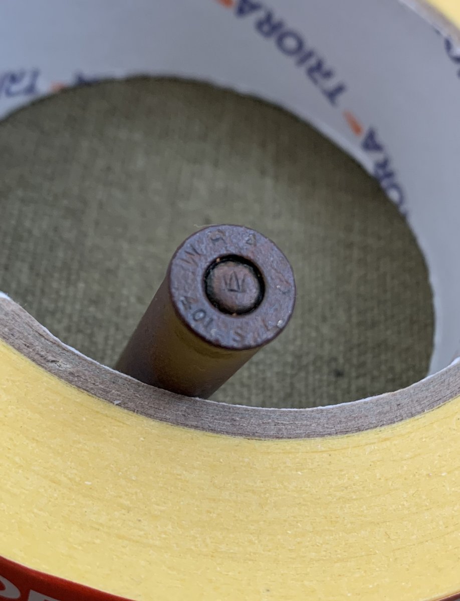

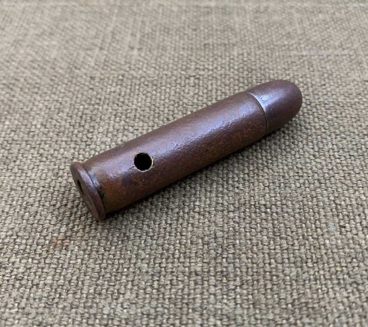

    Добрий вечір!

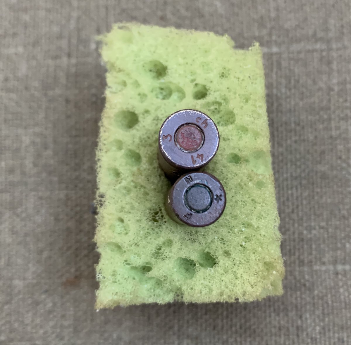

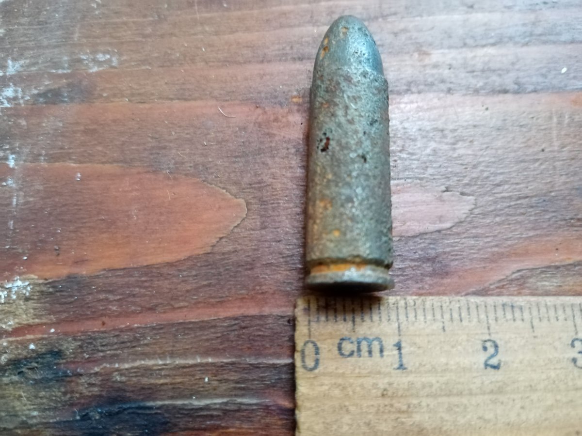

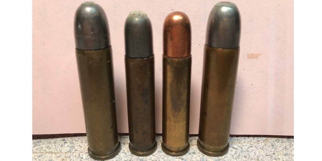

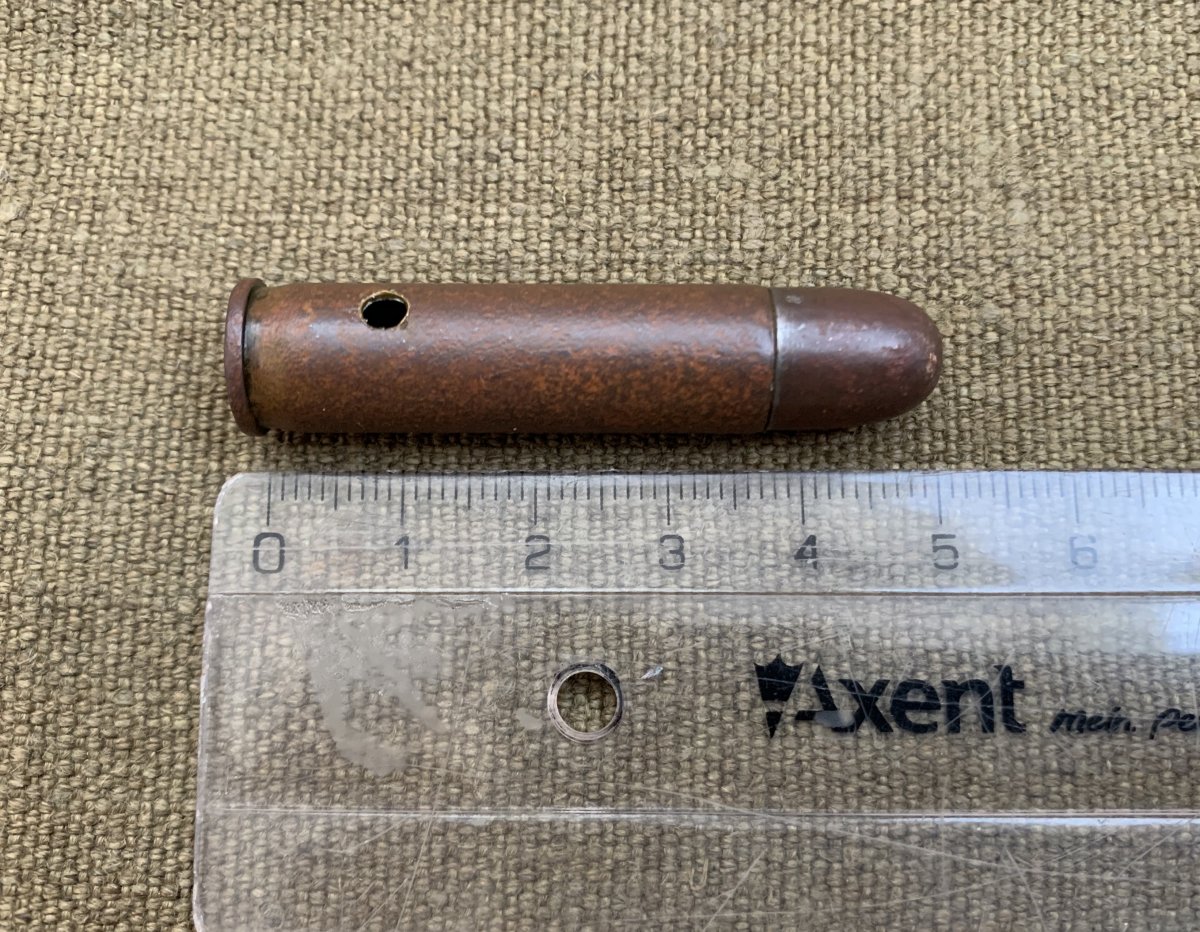

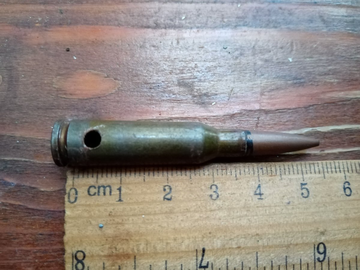

    Допоможіть ідентифікувати макети патронів.
    Перший:
    6F7F9284-9FF6-4985-9D13-EA687154D2AF.jpeg B8D1EBAF-148D-4680-ABC1-B490E1FE6D2E.jpeg 855FCBF7-9455-4134-A56D-3972A741D6CF.jpeg 916FDEE9-04C0-4679-99C5-69C9BBBB293E.jpeg

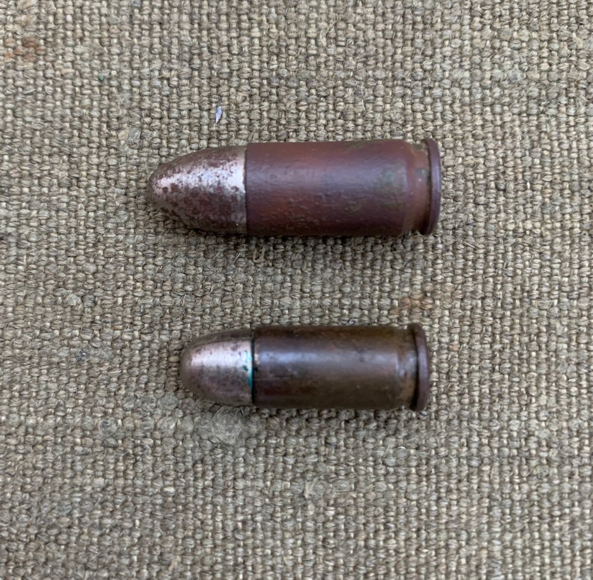

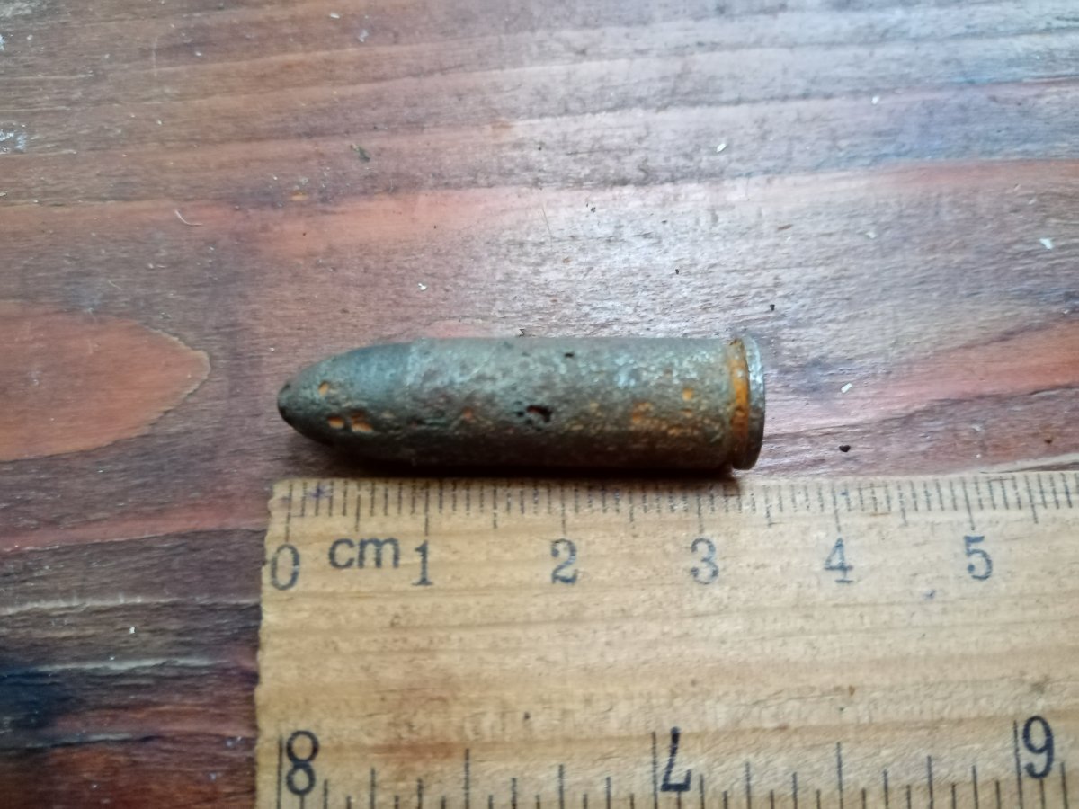

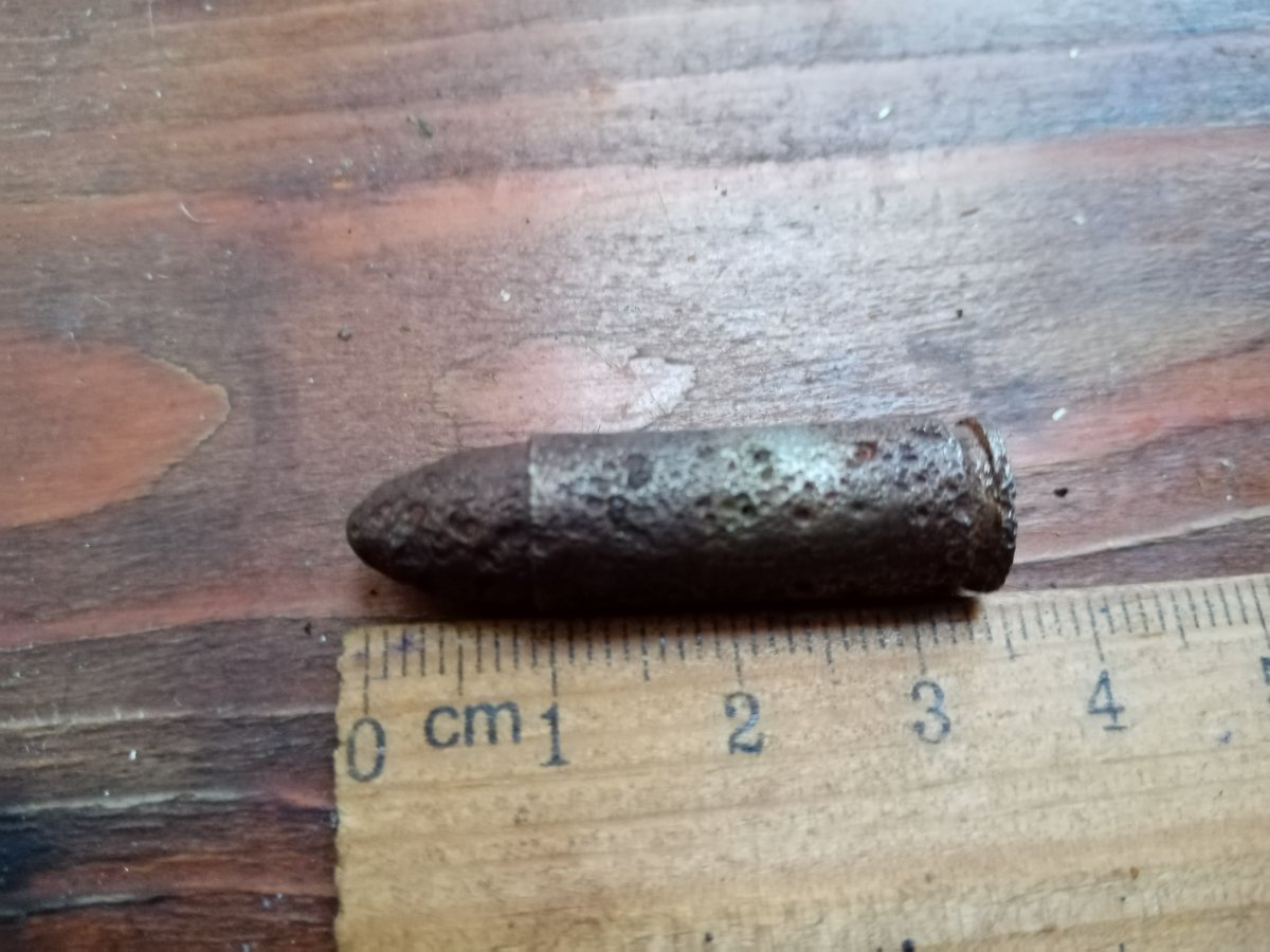

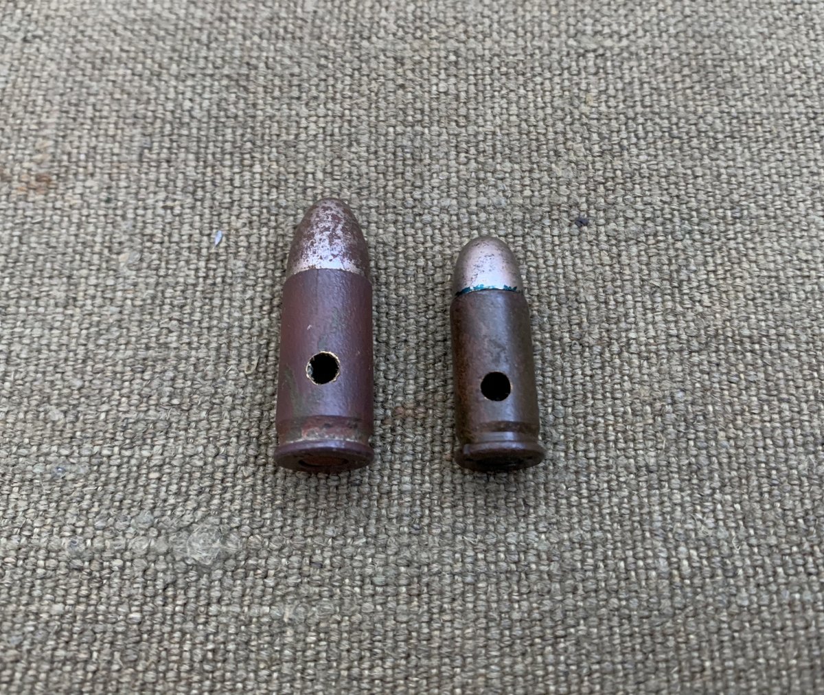

    І ще такі:
    B76AFD99-0092-4589-8C1E-5AA867E25A07.jpeg 8DE09D85-87B4-4345-B418-C1839CBF1417.jpeg 5142AA2C-C4A6-4146-BF24-CFEB2E21A715.jpeg
  8. 08h18n10t
    08h18n10t Stabsgefreiter
    163
    Вараш
    Менший то здається Браунінг 7,65. Але то "здається"...

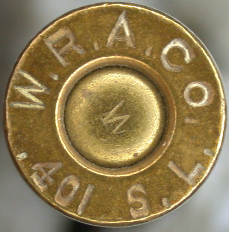

    Патрон .401 (10.4x38)
    9×19 мм Люгер.
  10. A10A
    23.211
    Київ, Україна
    ...довго чекав, поки хтось щось відповість...
    (ну, от і - дочекався)
    на довгому усе написано - .401 СЛ - або вінчестер селф-лоадинг
    нижче - оккупаційний бельгійський Люгер (ch-41),
    і 0.32 браунінг-auto (теж - Бельгія, FN)

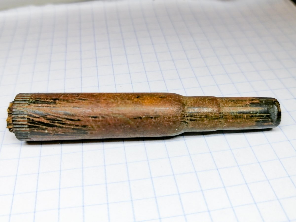

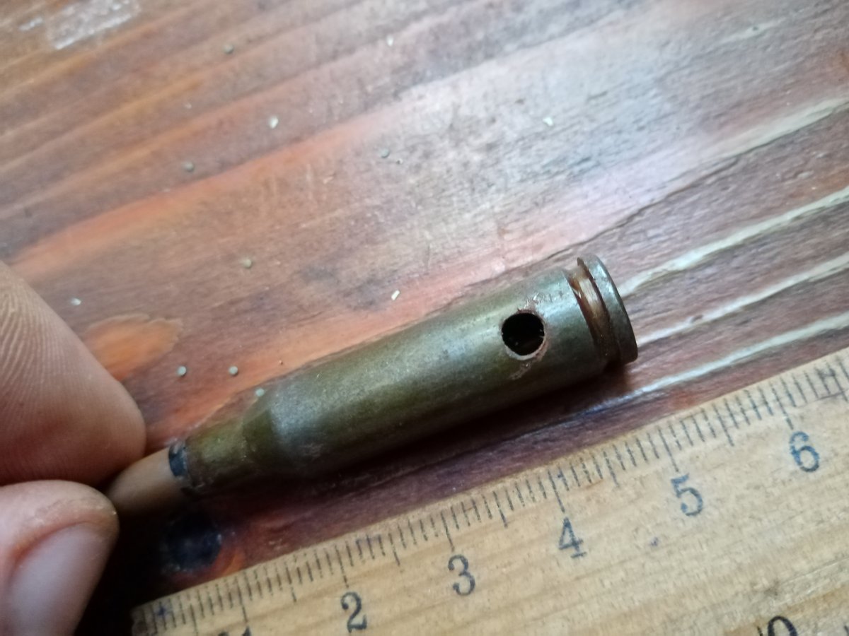

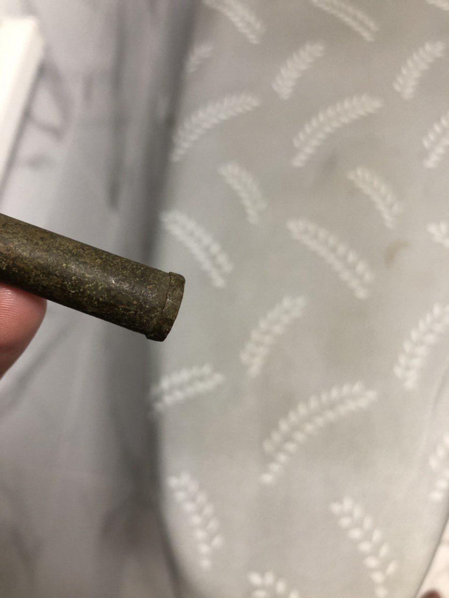

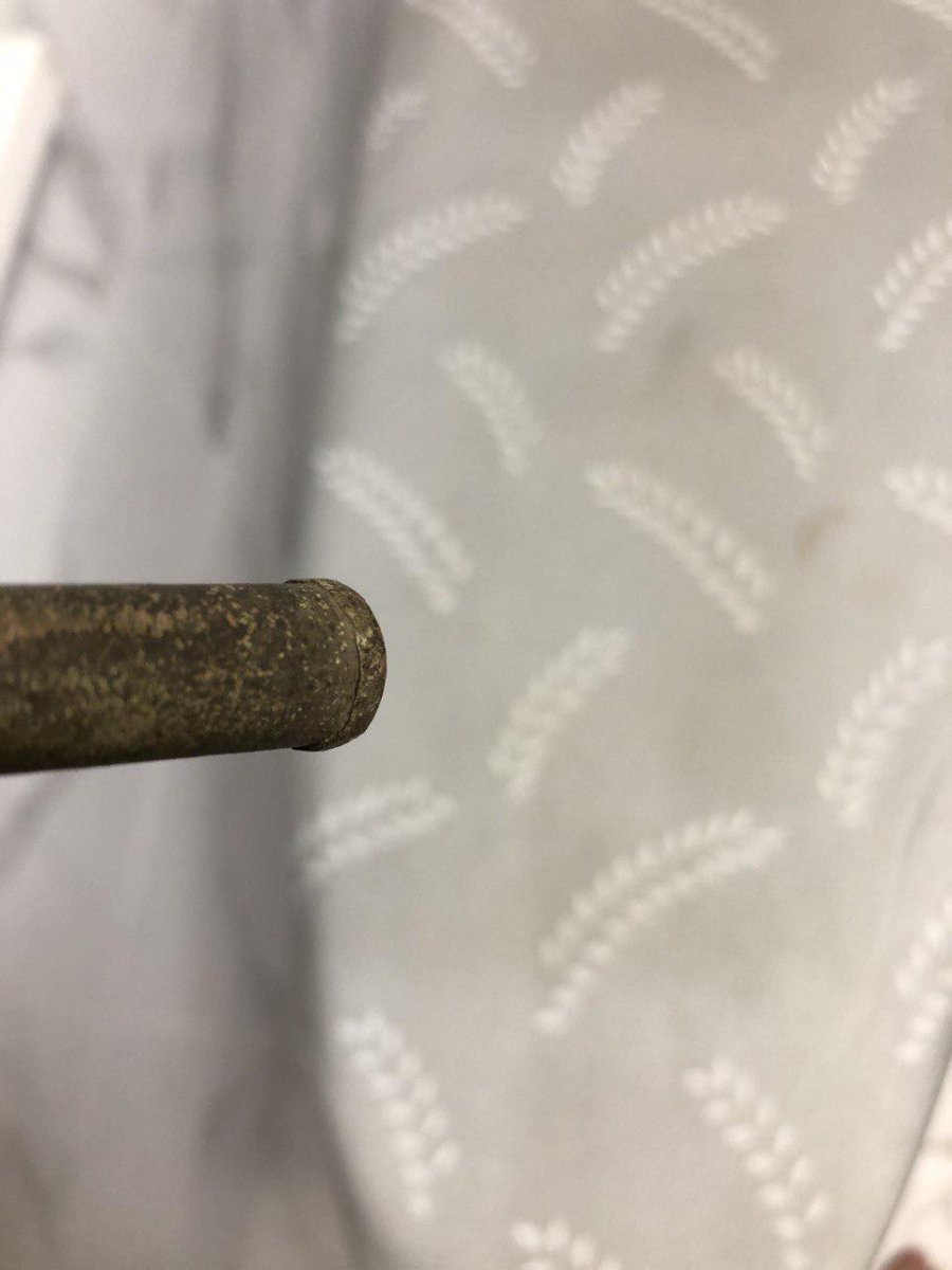

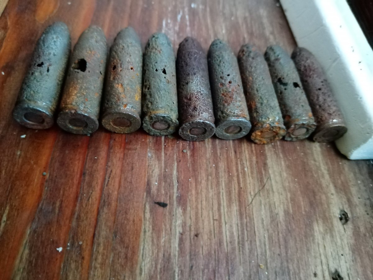

    Приветствую всех. Подскажите пожалуйста от чего это может быть. Спасибо. Фото не мое и только такое.
    valerka та votaga подобається це.
  13. Kugel
    Kugel Moderator
    1540
    2.922
    5.337
    Странный фланец. Неравномерная толщина. Странный неравномерный сохран. Было бы неплохо взглянуть на клеймо "гильзы". Просто по фото (по этому фото) довольно сложно что-то определить. Тем более, если это рукоблуд или опыты. Нужна дополнительная инфа. Всё остальное будет - домыслы и "гадание на кофейной гуще"...
    Иван Григориевич та valerka подобається це.
  14. Иван Григориевич
    Иван Григориевич Oberfeldwebel
    745
    и пулька больно новая, словно впихнута в горловину и слегка раздуло....

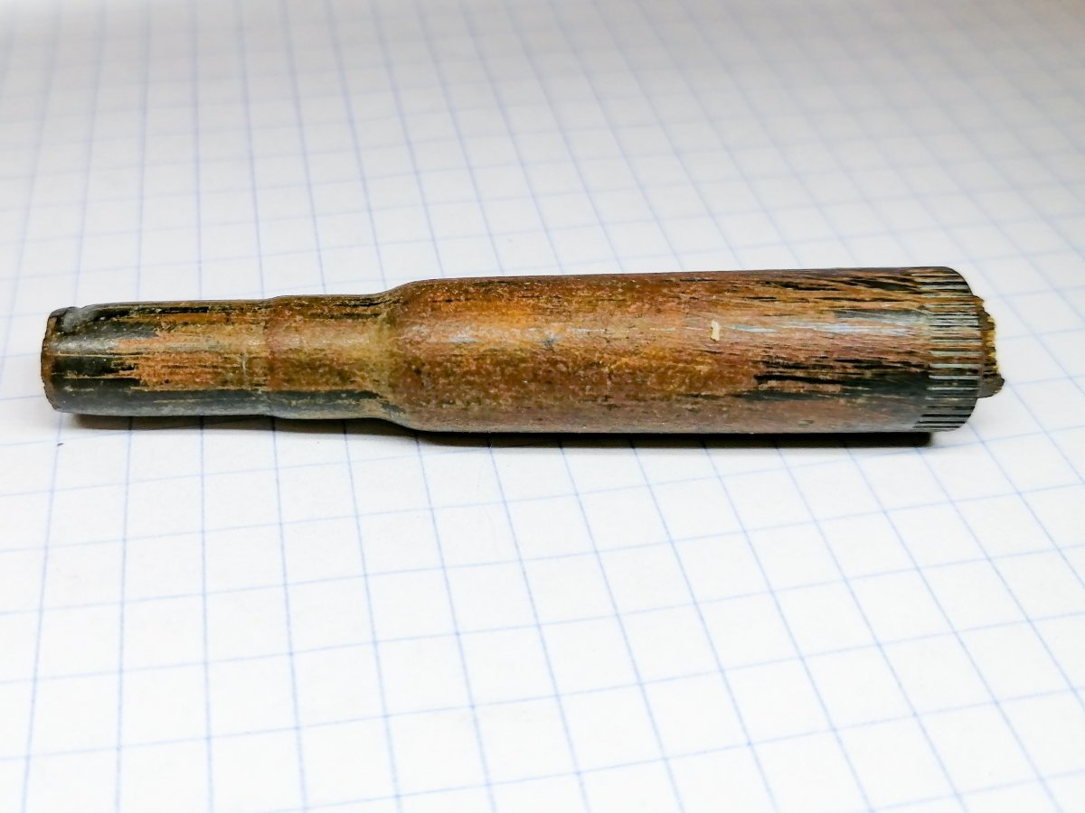

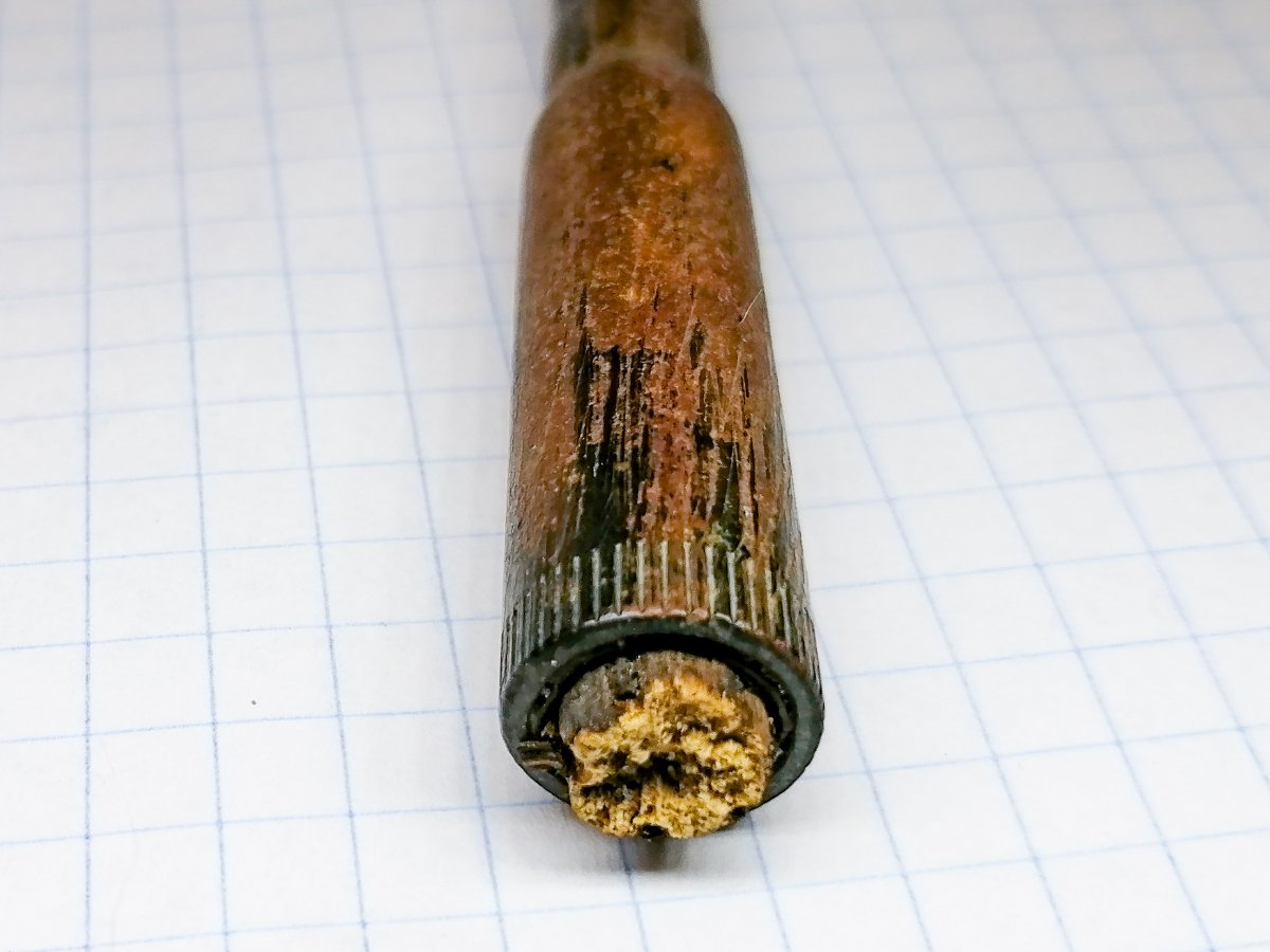

    Доброго дня. Прошу вибачити за можливий оффтоп. Знайдений предмет лише схожий на патрон своєю геометричною формою. Але є досить точне повторення місця схожого на горло гільзи. Підкжіть, будь ласка, що це може бути. "Дзвенів" сигналом близьким до міді.

    Испорченный кусок учебного польского патрона 7,92х57 Маузер

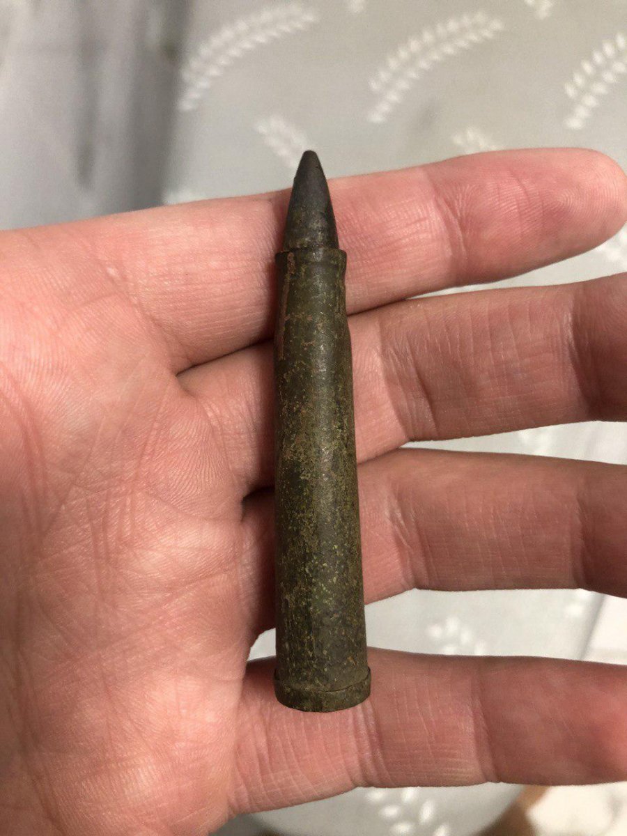

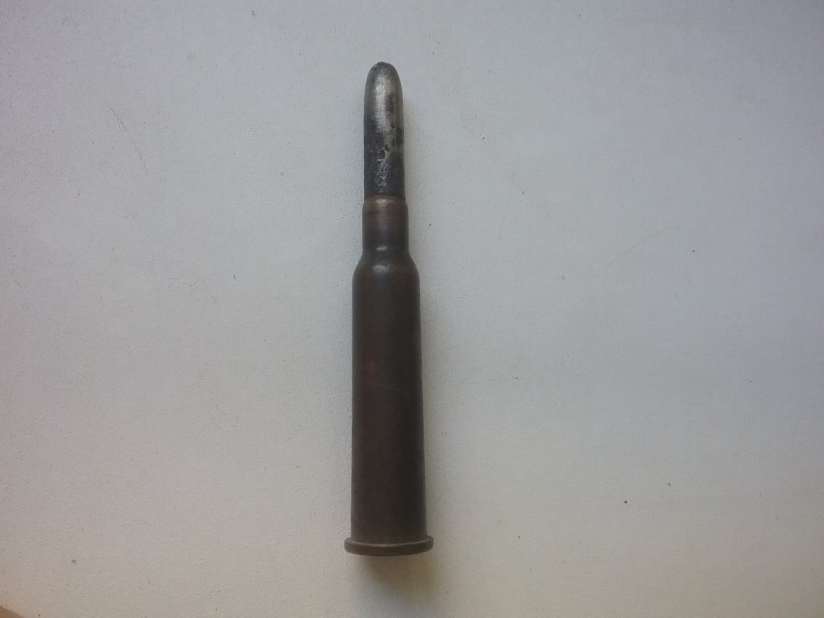

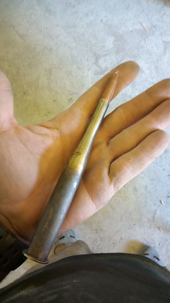

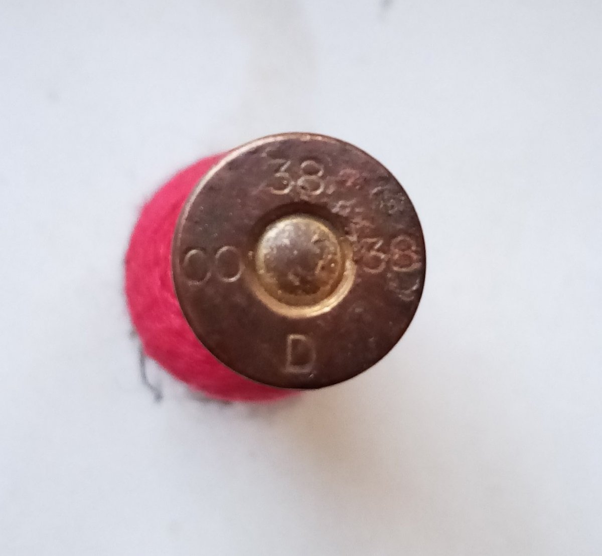

    Доброго времени суток! Помогите идентифицировать патрон. Калибр 6,5мм
  18. votaga
    votaga General-leutnant
    30.360
    х 53,5 манлихер
    shanik подобається це.

    ...у этого патрона много названий (вернее - его по-разному называют):
    6,5 x 53,5 R Dutch Mannlicher M.1895
    6,5 x 54 R
    6,7 x 53 R
    6,5 mm Dutch
    6,5 mm Dutch Mannlicher
    6,5 mm Mannlicher
    6,5 mm Patrone 152 (h)
    6,5 mm Romanian
    6,5 mm Rottweil Rifle
    6,5 mm Romanian Mannlicher
    6,5 x 53 R Mannlicher
    6,5 x 53 R Portuguese
    6,5 x 53 R Portuguese Mannlicher
    6,5 x 53 R Romanian
    6,5 x 53 R Romanian Mannlicher
    6,5 x 53,5 R Romanian Mannlicher
    6,5 x 53,5 R Romanian 1893
    6,5 x 53,5 R Mannlicher 1895
    6,5 x 53,6 R Dutch Mannlicher
    6,5 x 53,65 R Mannlicher 1893
    6,5 x 53,65 R Portuguese
    6,5 x 53,65 R Romanian
    6,5 x 54 R Dutch Mannlicher
    6,5 x 54 Romanian Mannlicher
    6,55 Mauser (6,55 x 54 R Mauser (DWM 392A)
    6,5 x 54 R Beaumont Mauser (DWM 392B)
    .256 Mannlicher Rimmed
    6,5 x 53,5 R Romanian Mannlicher M.1893
    DWM 392 392A...C 395C...E...
    shanik та votaga подобається це.
  20. votaga
    30.360
    Да, румын вероятно или голландец.
    А в списке точно не разные патры)
  21. A10A
    23.211
    Київ, Україна
    ...так, у Т.С.-а - голландский.
    (у нас такие по 43-му не редкость, за нем тяж.артиллерией ??)
  22. Savl Savl
    Savl Savl Oberschütze
    16
    Благодарю за информацию!

    6,5х54Р голландский Маннлихер М.95, 1938г. выпуска

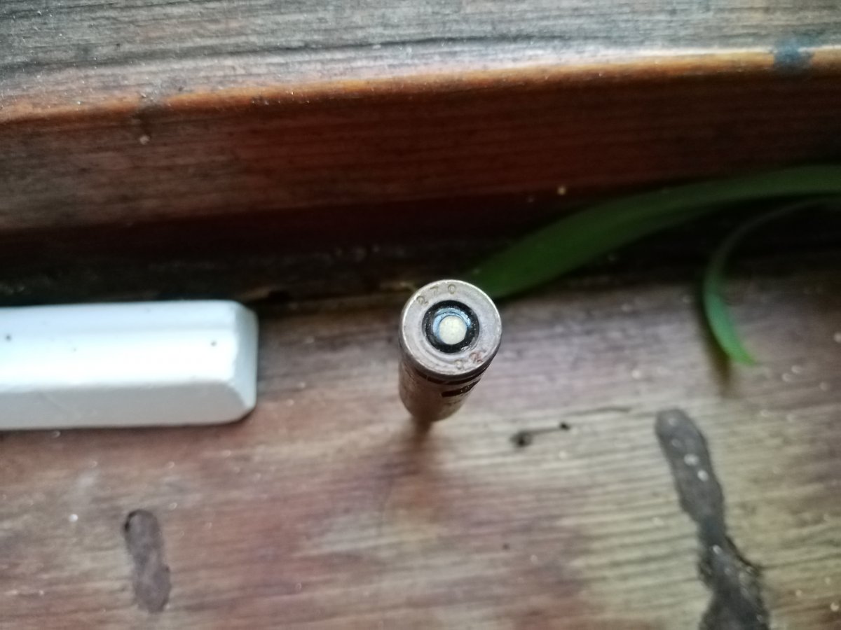

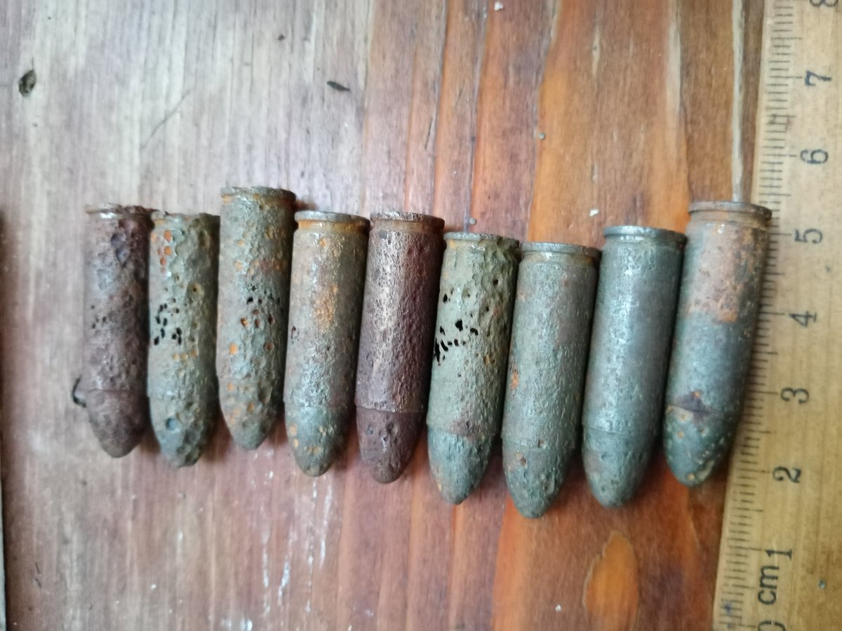

    Добрый день, подскажите пожалуйста от чего. Заранее благодарен

    Второй

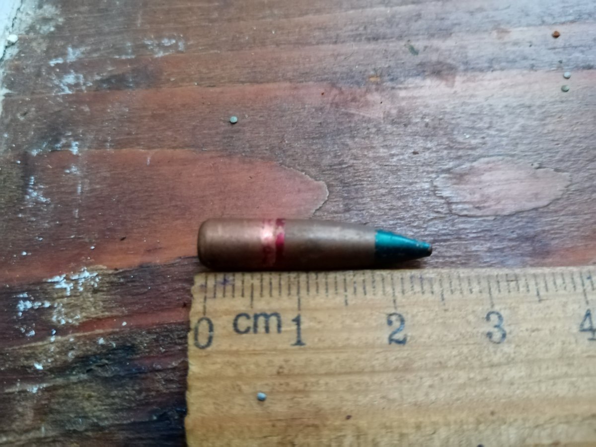

    1. Патроны (макеты) - 9х25 Маузер. 2. Пуля 7.62 мм трассирующая -Т-46М используется в патронах 7,62х54 R. 3. Патрон (макет) 5,45х39. индекс 7Н10 фиолетовый лак герметизатора. Пуля с термоупрочненным сердечником.
