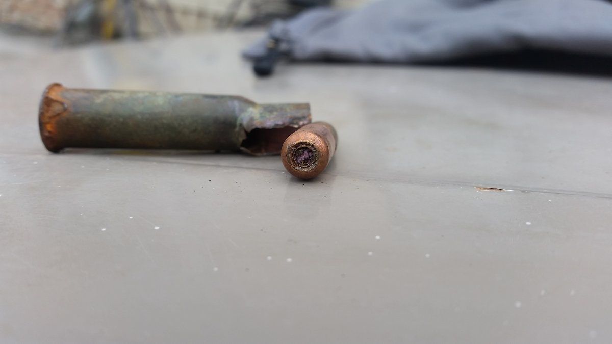

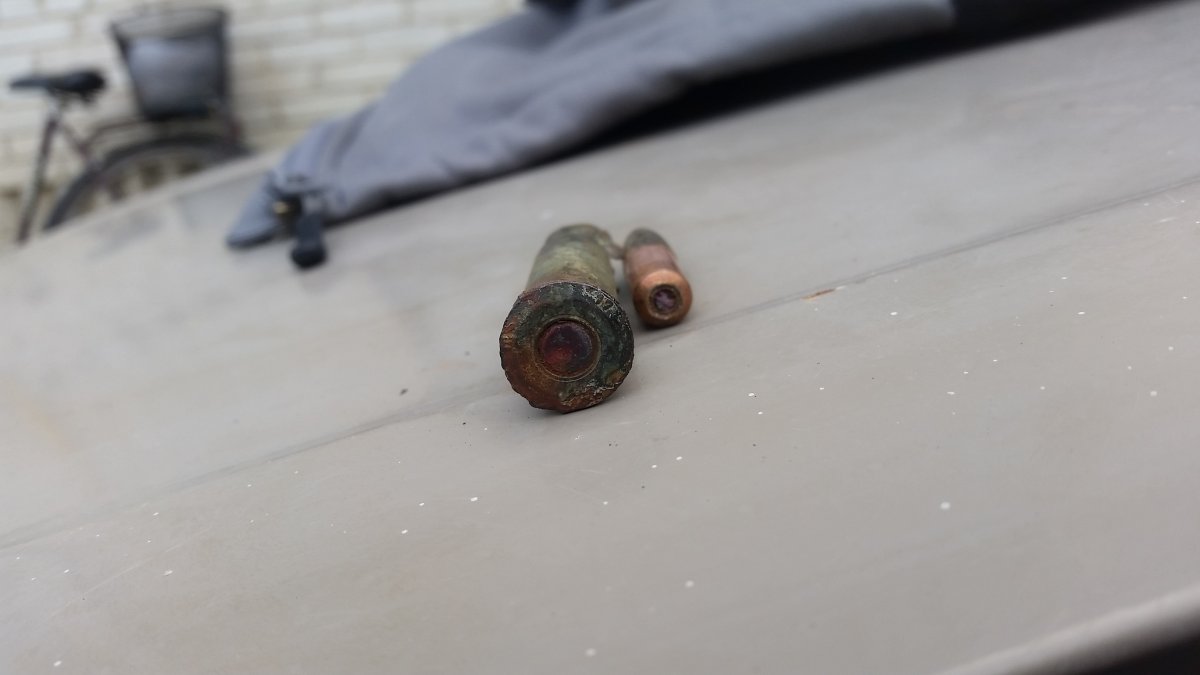

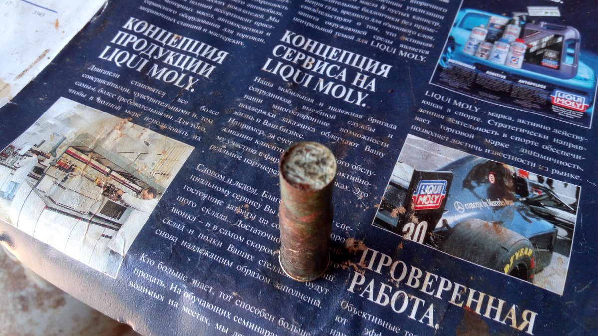

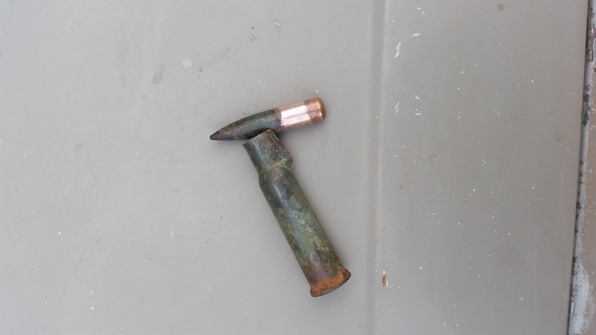

    Вітаю що за патрон був. Думав що до мосінки? ??. З пов.
  4. 250RIR
    250RIR Leutnant
    1,377
    Location:
    Беларусь
    Он и есть, с пулей Т-30.
    - З павагою-
  5. Мотокм
    Мотокм Feldwebel
    171
    333
    1,114
    Location:
    А що саме за куля. РозривНа? ?? З пов.
  6. A10A
    A10A General-leutnant
    23,210
    Location:
    Київ, Україна
    T - навпевно, трассер ?
    o_O
    Мотокм likes this.
  7. 250RIR
    250RIR Leutnant
    1,377
    Location:
    Беларусь
    Ну канешня...Был еще Т-46 (Завода № 46) схожий. Модернизация заключалась в уменьшении габаритов стаканчика трассера и увеличение видимости и яркости трассы до 1000м ( против 800 м у Т-30.) за счет изменения пиросостава трассера
    - З павагою-
    Мотокм likes this.
  8. 250RIR
    250RIR Leutnant
    1,377
    Location:
    Беларусь
    Ошибся. Габариты стаканчика не изменились. Изменился пиросостав. Цвет трассы стал красный,(позволял видеть трассу днем) против белого у Т-30.
    - С павагою-
    Мотокм likes this.

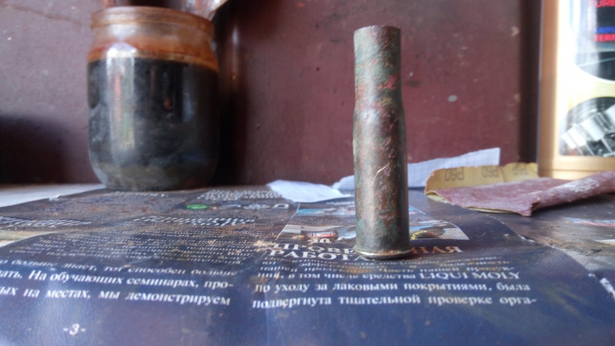

  9. malyk
    malyk Major
    657
    1,301
    6,194
    Location:
    львов
    доброго.

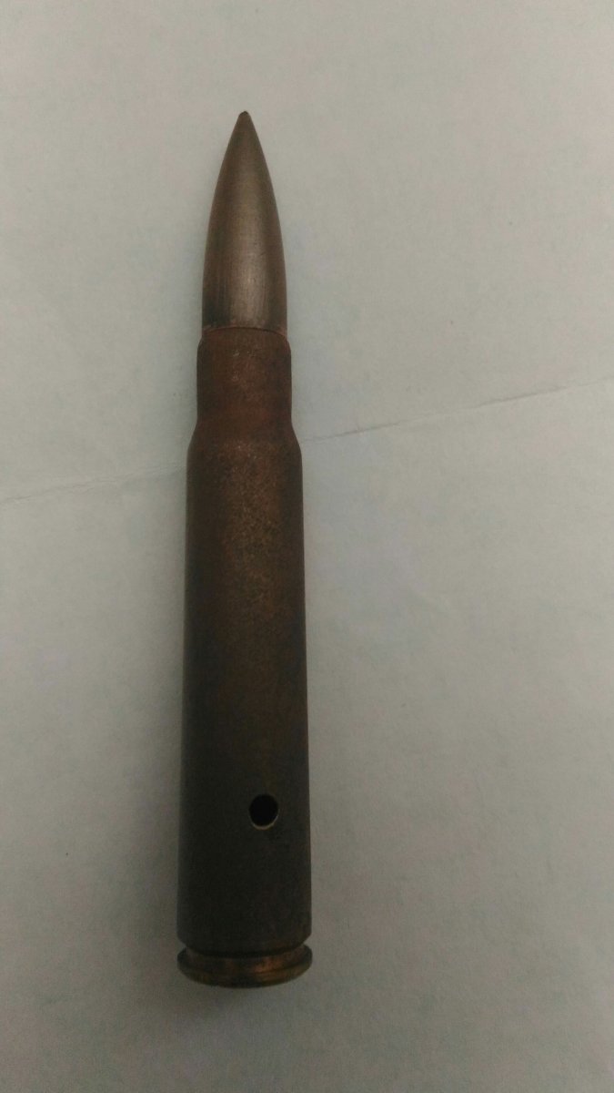

    австрійький маузер?

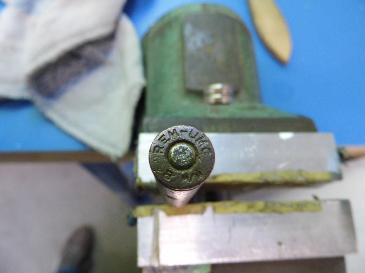

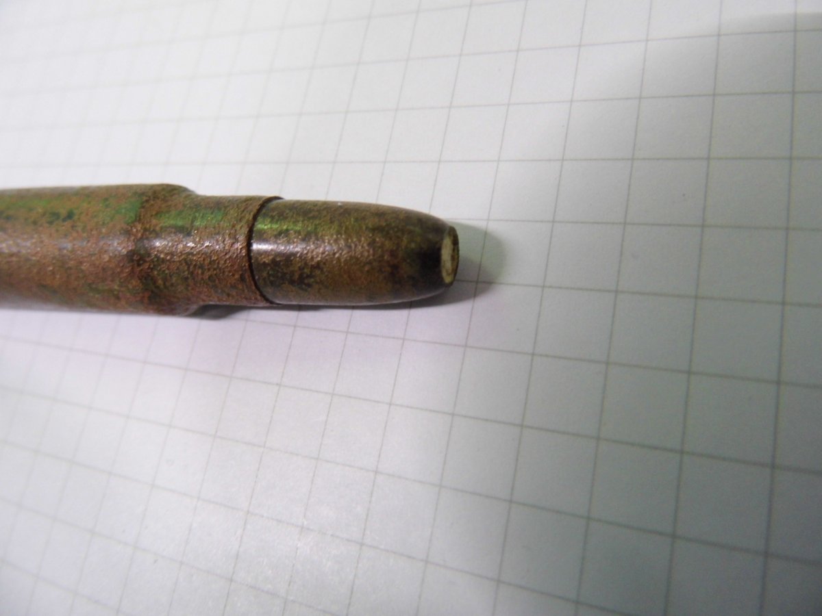

  10. Feodor
    Feodor Obergefreiter
    89
    Location:
    Bayern

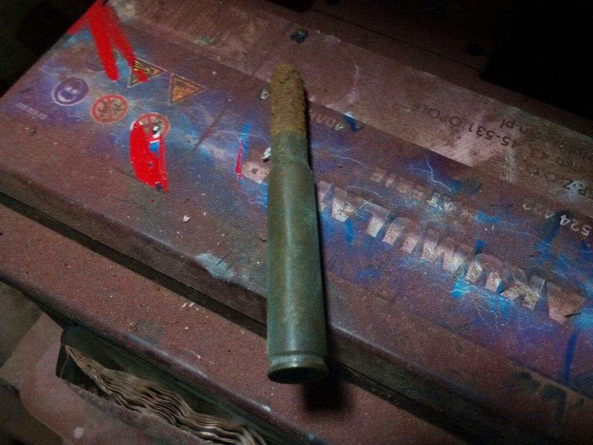

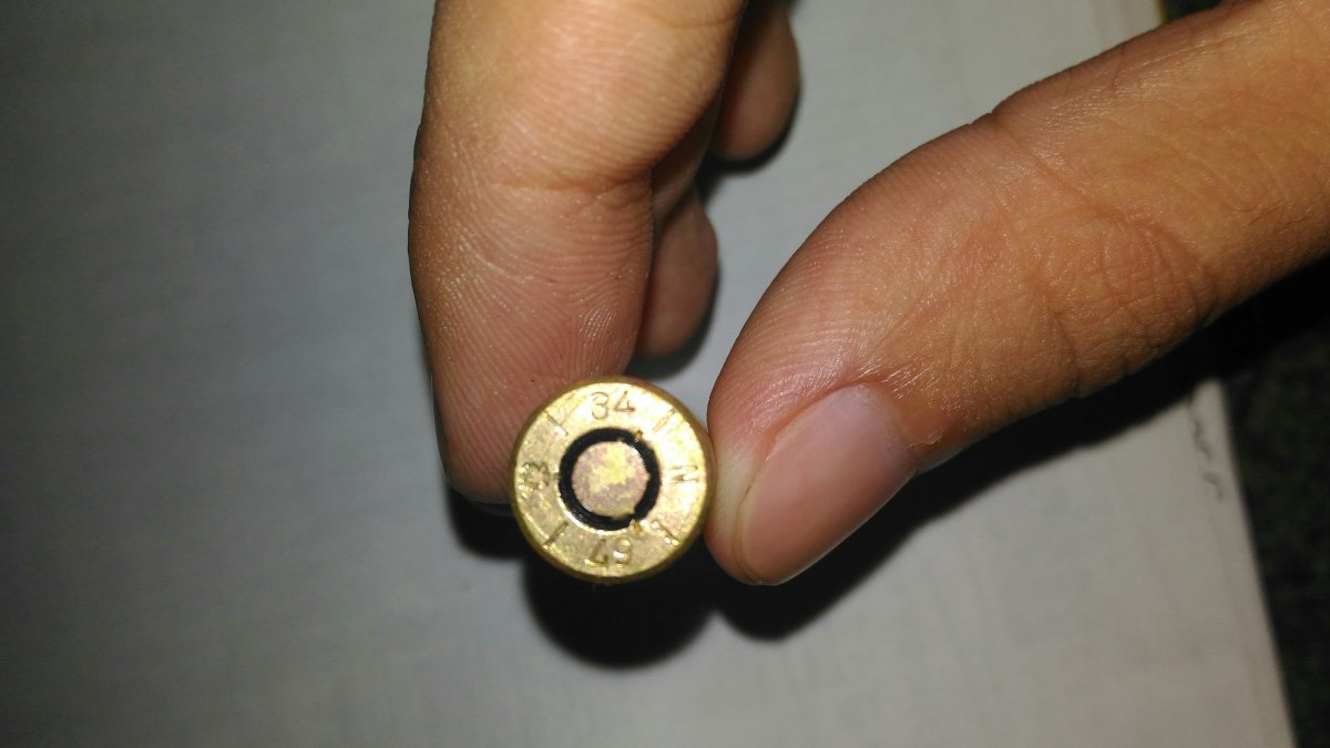

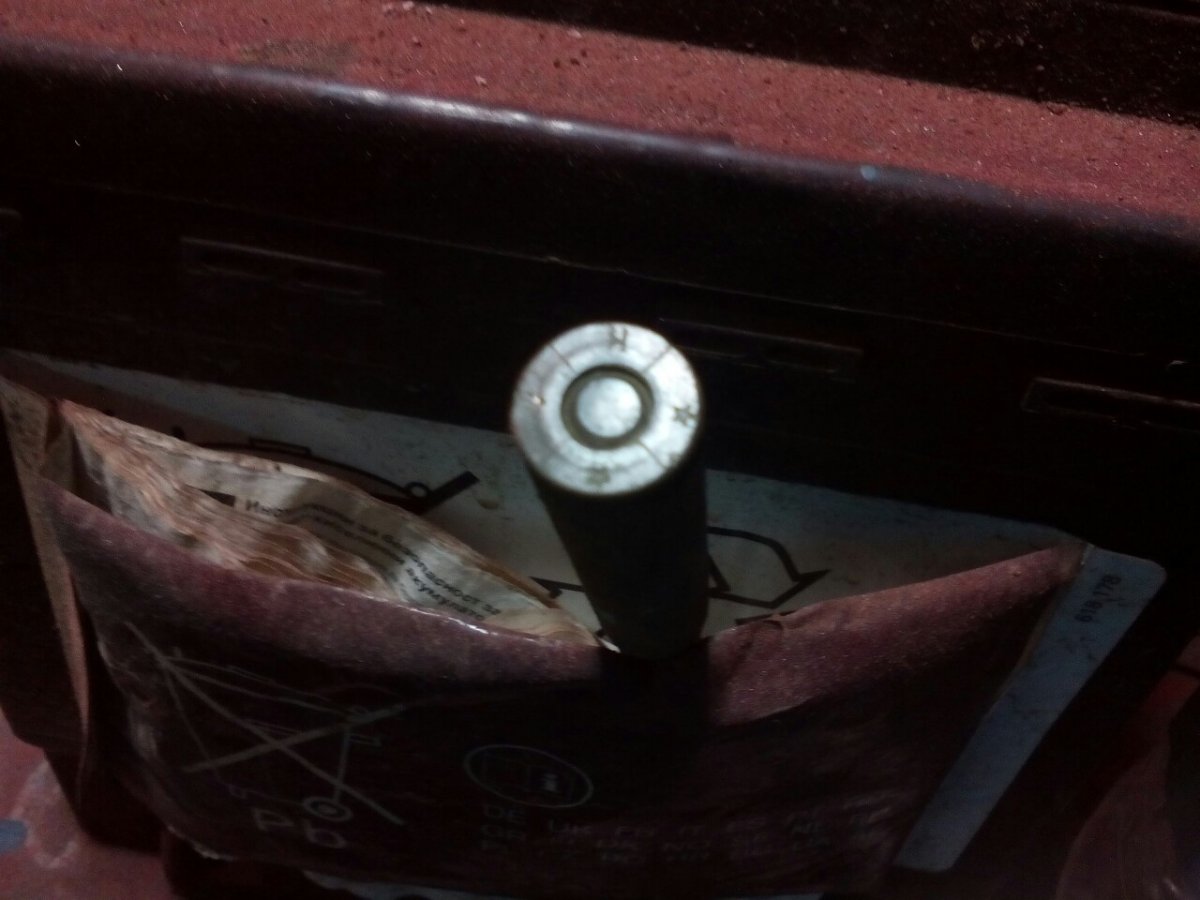

    Доброго дня. Подскажите по патрону пожалуйста. Гильза с виду идентичная с маузеровской. Маркировка: REM-UMC 8 mm. Спасибо! DSCI1488.JPG DSCI1491.JPG DSCI1492.JPG
  11. 250RIR
    250RIR Leutnant
    1,377
    Location:
    Беларусь
    Прамерайце , кали -ласка, длину гильзы. Будзе лепей.... У назве патрона 7,92 х 57 Mauser , напрыклад, длина гильзы вызначана , другим чыслом- 57 мм
    - З повагою-
    VitalicBondarchuk1974 likes this.
  12. Feodor
    89
    Location:
    Bayern
    Вот рядом с гильзой от маузер 7,92. Промерять неплучится - нет инструмента под рукой.
  13. A10A
    23,210
    Location:
    Київ, Україна
    Американский патрон 8,92 мм ВМВ (Америка писАла его как "8Х57")
    вроде как поставлялись в Англию, Китай и др...
    "...The 7.92×57mm Mauser cartridge is also known by the following designations:
    • 7.9, 7.9mm[12]
    • 7.9 Mauser, 7.9mm Mauser
    • 7.92, 7.92mm
    • 7.92 Mauser, 7.92mm Mauser
    • Cartridge SA, 7.92
    • 7.92×57, 7.92×57mm
    • 7.92×57 Mauser, 7.92×57mm Mauser
    • 8mm Mauser
    • 8×57, 8×57mm
    • 8×57 Mauser, 8×57mm Mauser
    • 8 × 57 IS, 8 × 57 JS..."
    Feodor and 250RIR like this.
  14. Feodor
    89
    Location:
    Bayern
    Большое спасибо за подробный ответ. Похоже, редкий зверь... Я по пуле подумал сначала, что это охотничий.
  15. A10A
    23,210
    Location:
    Київ, Україна
    ...от, блин - конечно же 7,92 !
    o_O
    :oops:
    Feodor likes this.

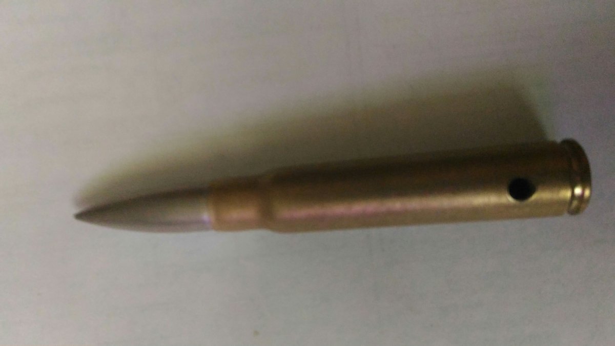

    Верндиль холостий???
    Закупорка як пластилін тільки твердіша.

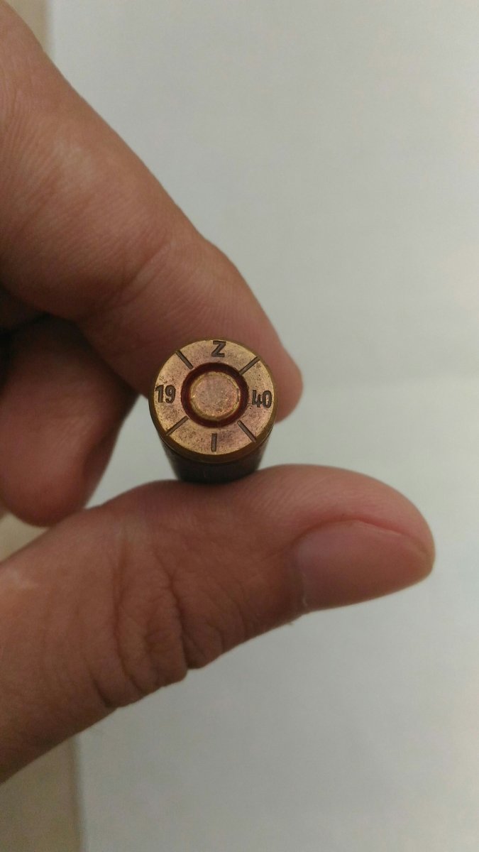

  17. ЕвгенийS
    ЕвгенийS Stabsgefreiter
    127
    238
    153
    Location:
    Планета Земля
    Здравствуйте!!!

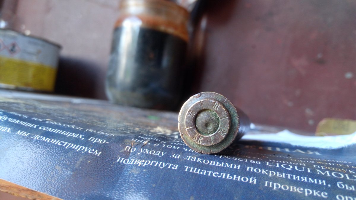

    Подскажите пожалуйста по маркировки чёрного цвета вокруг капсуля польського патрона 7,92х57. Что она означает?
    Если можна, то желательно с ссылкой на маркировки импортных патронов маузера.
    Заранее спасибо.

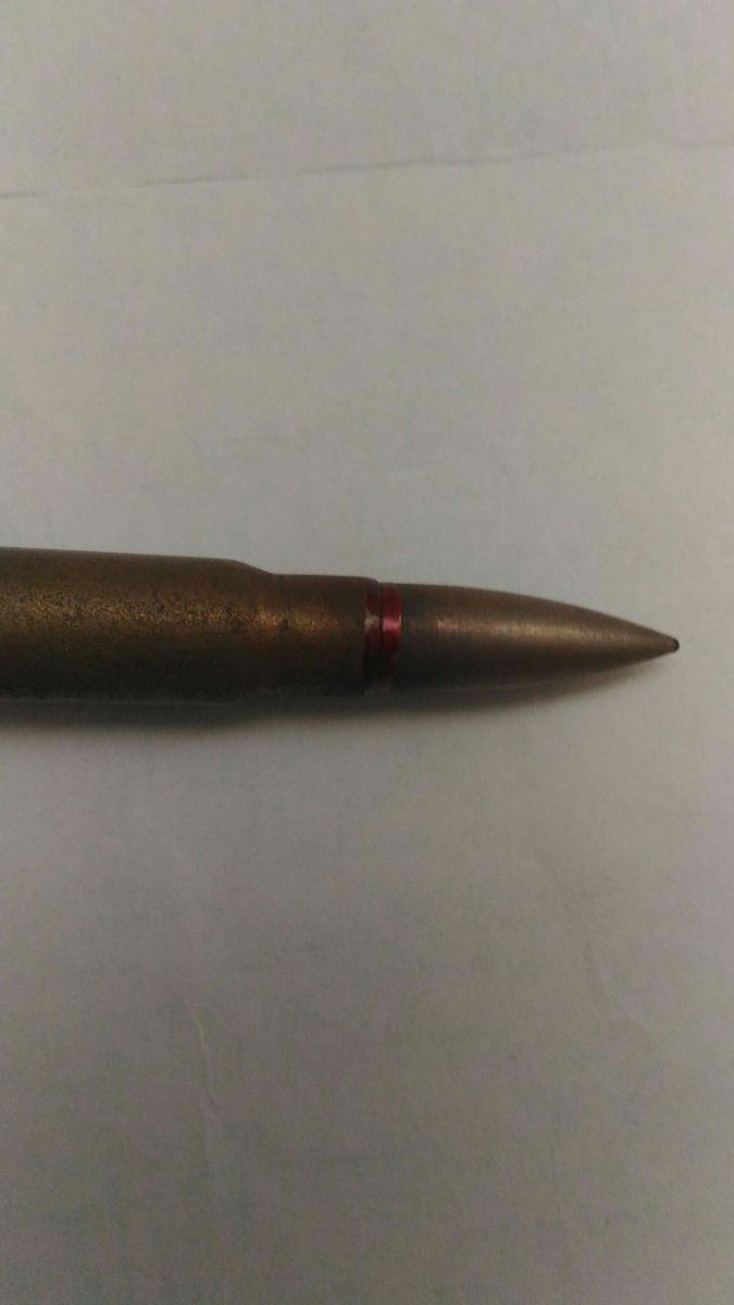

  18. ЕвгенийS
    127
    238
    153
    Location:
    Планета Земля

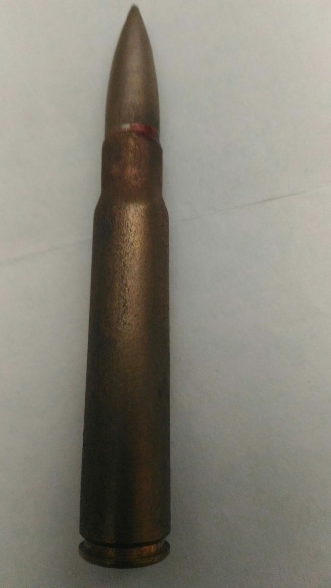

    И по чеху кто знает. Красный лак вокруг капсуля и полумесяц между горлышком гильзы и пули. Именно полумесяц, а не кольцом, лак с одной стороны не стёрся. Было найдено колличество в обоймах и у всех явно лак только с одной стороны мазнуто прямо из завода-изготовителя.
    Что за тип патрона?
    Заранее спасибо.
    С уважением.
  19. A10A
    23,210
    Location:
    Київ, Україна
    ...бракованный чешский (оккупационный) патрон S.m.K.-Trop. Spitzgeschoß mit Kern - Tropen.
    (остроконечная пуля со стальным сердечником для тропиков)
    ...цветная маркировка - немецкая
    ЕвгенийS and votaga like this.
  20. ЕвгенийS
    127
    238
    153
    Location:
    Планета Земля
    Спасибо за опознание, только в смысле бракованный.
    А ссылка есть на данную информацию?
  21. A10A
    23,210
    Location:
    Київ, Україна
    ...капсюль не полностью загерметизирован лАком - и он ужЕ НЕ "Тропо" - обычный патрон
    (вот потому его и отправлЯют на восточный фронт)
    ЕвгенийS likes this.
  22. Kugel
    Kugel Moderator
    1540
    2,922
    5,337
    В принципе это вроде, несмотря на год производства, стандартный чешский трассирующий патрон - Svítící vz.28
    И это его родная маркировка - красная маркировка на стыках гильзы с капсюлем и пулей.
    Ссылка: https://naboje.org/node/10641
    250RIR, A10A, Feodor and 2 others like this.
  23. ЕвгенийS
    127
    238
    153
    Location:
    Планета Земля
    Спасибо большое.
  24. A10A
    23,210
    Location:
    Київ, Україна
    ... т.е. - Брюнн сохранил в оккупации "родной" окрас трассера !?...
    (век живу, век учусь...:oops:)
    ...вообще, куда гестапо смотрело в "протекторАте" ???
    Kugel likes this.
  25. Kugel
    Kugel Moderator
    1540
    2,922
    5,337
    Более того.... Свою номенклатуру они выпускали до 1942 года!
    tr30801, ЕвгенийS and A10A like this.
  26. tr30801
    tr30801 Stabsfeldwebel
    954
    Location:
    Борцов в своей статье упоминает, что после оккупации в 1939 году завод в Чешской Поважской Быстрице получил код "Р14А", а с 41-го года - "dou". Но с такими клеймами боеприпасы направлялись в Вермахт. А вот патроны для чешских и словацких военизированных формирований клеймились по-старому "Z" до 1943 года. Видимо, и цветовую маркировку пули оставили прежнюю для тех патронов, которые шли "для своих".
    ЕвгенийS, ArtBorsuk and Kugel like this.
