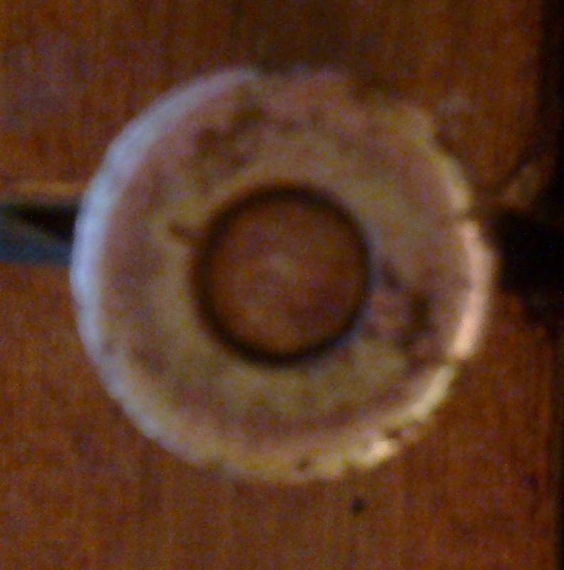

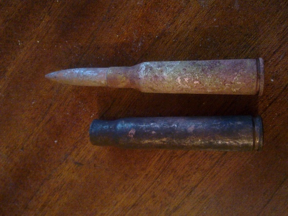

    Что за патрон???
    вот нашёлся, вроде без маркировки, рядом для сравнения гильза Маузера
  19. Hetzer 88
    Hetzer 88 Stabsfeldwebel
    122
    284
    2.230
    Припять
    Re: Что за патрон???
    извиняюсь за качество фото, сделано телефоном
  20. Mechanik
    Mechanik Oberleutnant
    153
    247
    2.017
    6.5x51 SR Арисака тип 38
  21. Hetzer 88
    122
    284
    2.230
    Припять
    а 100% он? первый раз такое попалось

  23. Hetzer 88
    122
    284
    2.230
    Припять
    спасибо, камрад! Тему можно закрыть

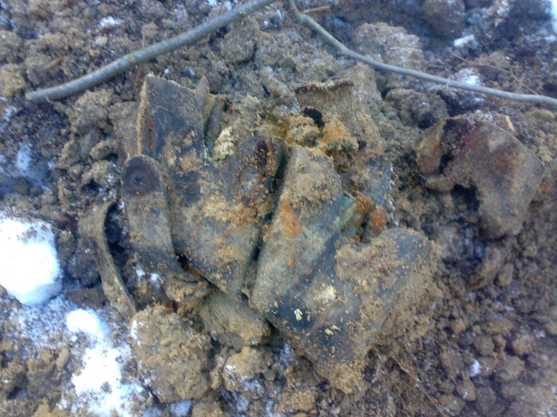

    Маузера ПМВ с деревянной пулей..
    Попались два подсумка маузера,на глубине около пол-метра,оказались с патронами,с деревянной пулей..Я так понимаю,холостые?Некоторые пули очень хорошо сохранены..Так вот вопрос:как их максимально сохранить в таком виде?Ведь усохнут..:beer:

  26. Мося
    Мося Stabsfeldwebel
    1438
    556
    3.181
    1.927
    Re: Маузера ПМВ с деревянной пулей..
    Шикарная находка.
    Сушить нужно так.
    1 Завернуть каждый патр в бумагу ,максимально похожую на газетную.Можно неотбелённую туалетную.
    2 Поместить в полиэтиленовый пакет все свёртки.
    3 Положить пакет в тёплое место 30-40градусов. Можно рядом с батареей отопления.
    4 В пакете будет образовыватся конденсат,бумага бутет влажной. Пакет и бумагу нужно менять на сухие.Вначале часто 1-2часа. Потом пару раз в день.
    5 По высыханию, пропитать прозрачным"Пинотексом"
    Есть один минус.Пули усохнут,и будут шататся.
