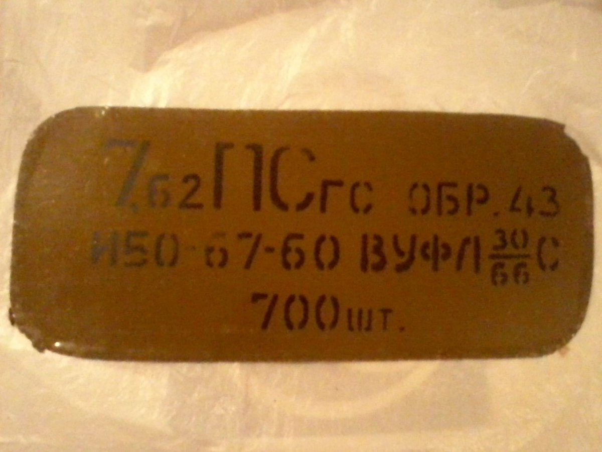

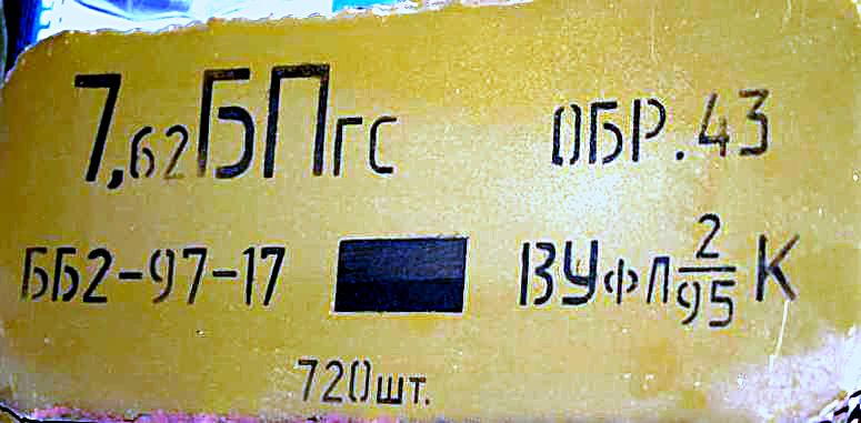

    и по 7,62х39: 60-е годы прошлого века - и 660 и 700 шт в цинке, и дальше - 720шт (фото: №1 - со станички военного прокурора Матиоса в Фейсбук и статьи годичной давности о возвращении боеприпасов на сумму более 7 миллиардов гривен (правда цены там указаны, как по мне, совсем несуразные - патрон кал. 7,62 стоит 269 с копейками гривен. Хотя, если МО Украины по таким ценам закупает боеприпасы за рубежом, то война в стране ещё очень долго не закончится). №2 - крышка из моей коллекции. №3 -фото из сети в тот же день). Правда, видел фото (здесь, на форуме) ранних и более поздних пачек от патронов 7,62х39 - ранние были длинне (попалась и мне как-то такая пачка, а я всё голову ломал - от какого боеприпаса? Камрад, приславший её писал, что на стрельбище (откуда пачка), ни экзотического оружия, ни экзотических гильз не видел и не находил. Так что хоть количеству 660-700 шт есть объяснение

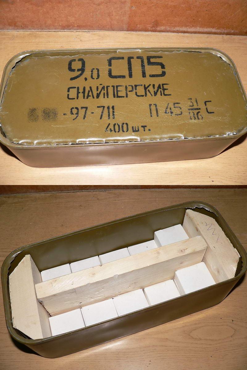

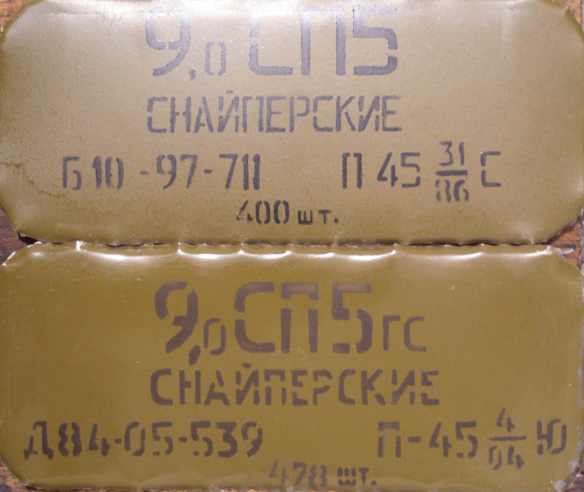

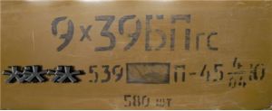

    По 9х39. Вопрос не в деревяшках. А в картонных коробках. По сколько в картонной коробке нужно укладывать патронов, что бы вышло 478 шт? И чему именно кратно такое количество? Ведь есть коробки на 10 шт и на 20 шт. Всё. Магазины тоже - на 10, 20, 30 шт. И даже обойма на 10 шт.
    Т.е. ВСЁ кратно 10-ти.....
    По 7,62х39 периода 1960-х. В начале 1960-х, когда переходили с "цинка" на сварно-закатанные и штампованные коробки (они одинаковы по размерам) использовали разную картонную тару. В ранние 60-е укупоривали картонные коробки (по 20 патронов) ещё старого образца. Эти картонные коробки были длиннее, чем поздние. Потом картонные коробки укоротили до настоящей длины патрона и в ту же самую металлическую коробку стало помещаться больше патронов - 700 шт.
    Исходя из наличных у меня крышек переход был в 65-66гг.
    1965 г - ещё 660.
    1966г - уже 700.
    По 720 - не знаю. Внутреннюю укладку не видел. Но судя по всему удалось впихнуть ещё одну коробочку... :)

  5. Rattus
    Rattus Obergefreiter
    122
    Киев, Украина
    478 раскладывается на простые множители так: 2*239. Т.е. никак, ни по 17, ни по 84, ни по 91 коробочек не получается, не только по 10. Вероятнее всего, насыпью, но с деревяшками.

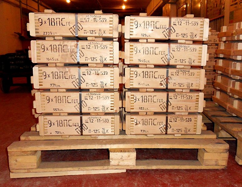

    К вопросу о количестве и кратности - варианты могут быть и поинтересней ;) ... тоже Тула... правда есть пометка "неполный"...

    вот это да!!! поразил ящик верхний справа - аж 129 шт (8 пачек и + 1 патрон - и это на целый ящик). круто!!! Не зря, наверное, было сказано: "Умом Россию не понять..." Все ящики, кроме верхнего слева - из одной партии. А что значит буква "п" в аббревиатуре "гсп" и аббревиатура "ППО" по диагонали ящика?

  8. Unnamed Player
    Unnamed Player General-major
    34
    55
    8.744
    ППО-"патрон прАвохранительных органов",гсп-"гильза стальная,полимерное покрытие".

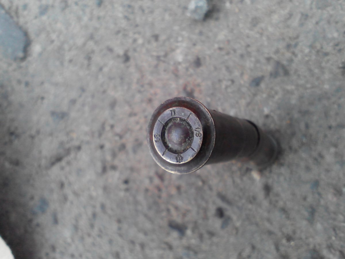

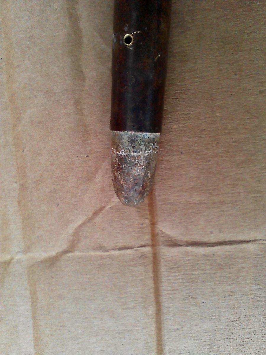

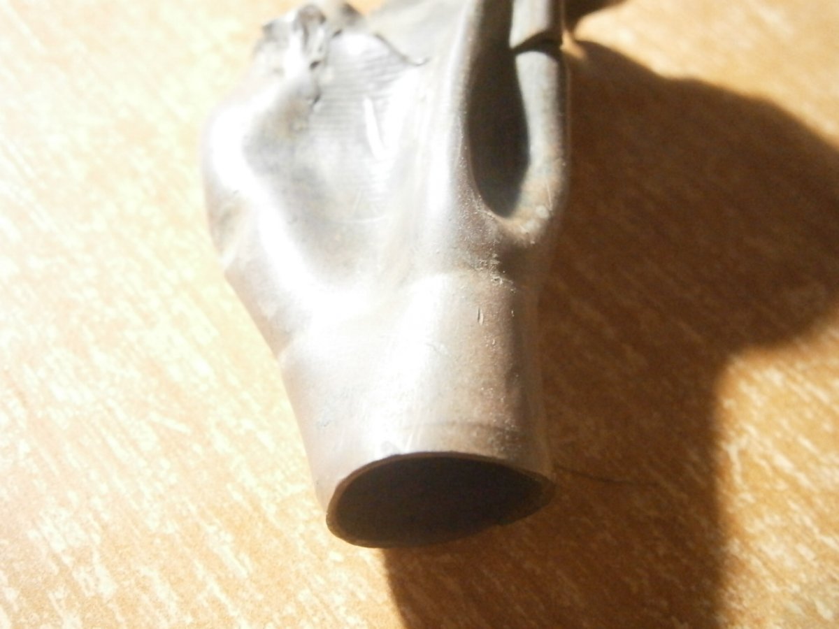

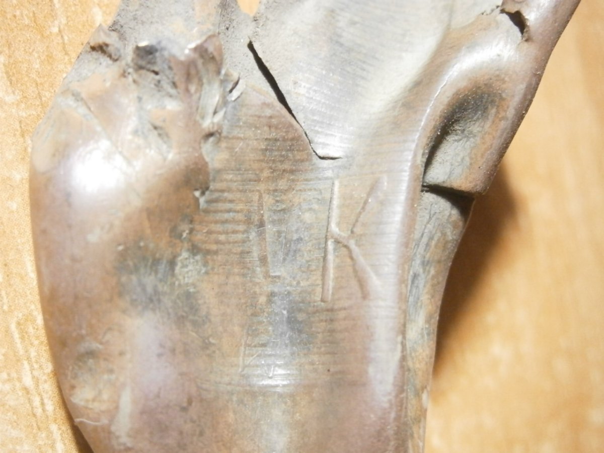

    Всем привет! Сори что после таких красивых фото и собственно постов лезу со своим хламом)). На копе среди целых и разорванных ПТРок нашелся такой вот фрагмент. То что ПТР сомнений не возникает но клейма да еще выпуклые за 11 лет трудового стажа) первый раз вижу. Интерес не праздный так что буду благодарен за инфу а может кто и фото целого патрона или гильзы подкинет:beer:

  10. Rattus
    122
    Киев, Украина
    Думаю, что это при взрыве штампануло об соседний предмет.

  11. Иван Чонкин
    Иван Чонкин Oberleutnant
    11
    3.933
    Украина, Сумы
    категорически не согласен с последним предположением: это с какой же силой должно было приложить? да и клеймо чёткое, ровное. А гильза вся смята и покорёжена

  12. Rattus
    122
    Киев, Украина
    Вот именно то, что "клеймо" на деформированной гильзе четкое и ровное, без искажений, и указывает на то, что гильза "штамповалась" в процессе приобретения нынешней, изрядно подмятой формы.

  13. A10A
    A10A General-leutnant
    23.208
    Київ, Україна
    Да, взрывом, как обычно...
    Сначала бАхнула ЭТА, на которую набИлоя отпечАток...
    ...потом за ней и другИе тоже,
    потомУ и смята так замысловато...
    З.Ы. Меня другое "чешет" - буква в позитИве, значит удАр пришелся в "негатив" со следами резца токарного станка. Осколок ?? Взрыватель ???

  14. KROT 70
    KROT 70 Stabsgefreiter
    615
    1.324
    383
    Украина.

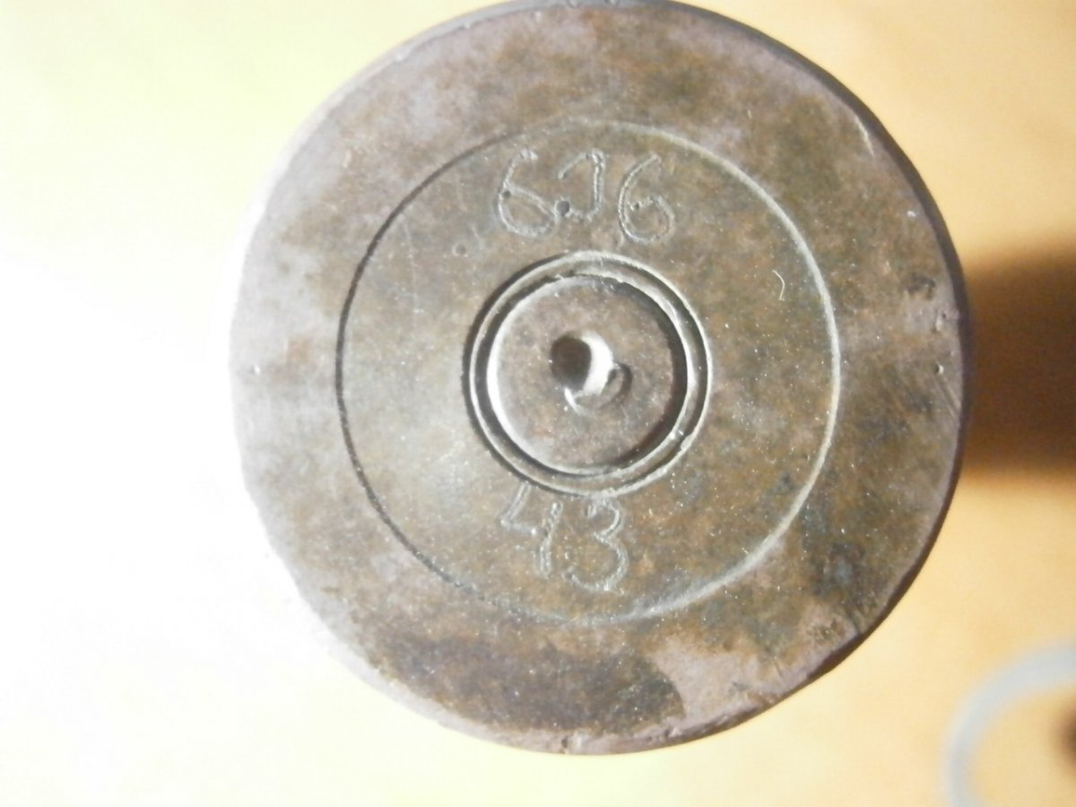

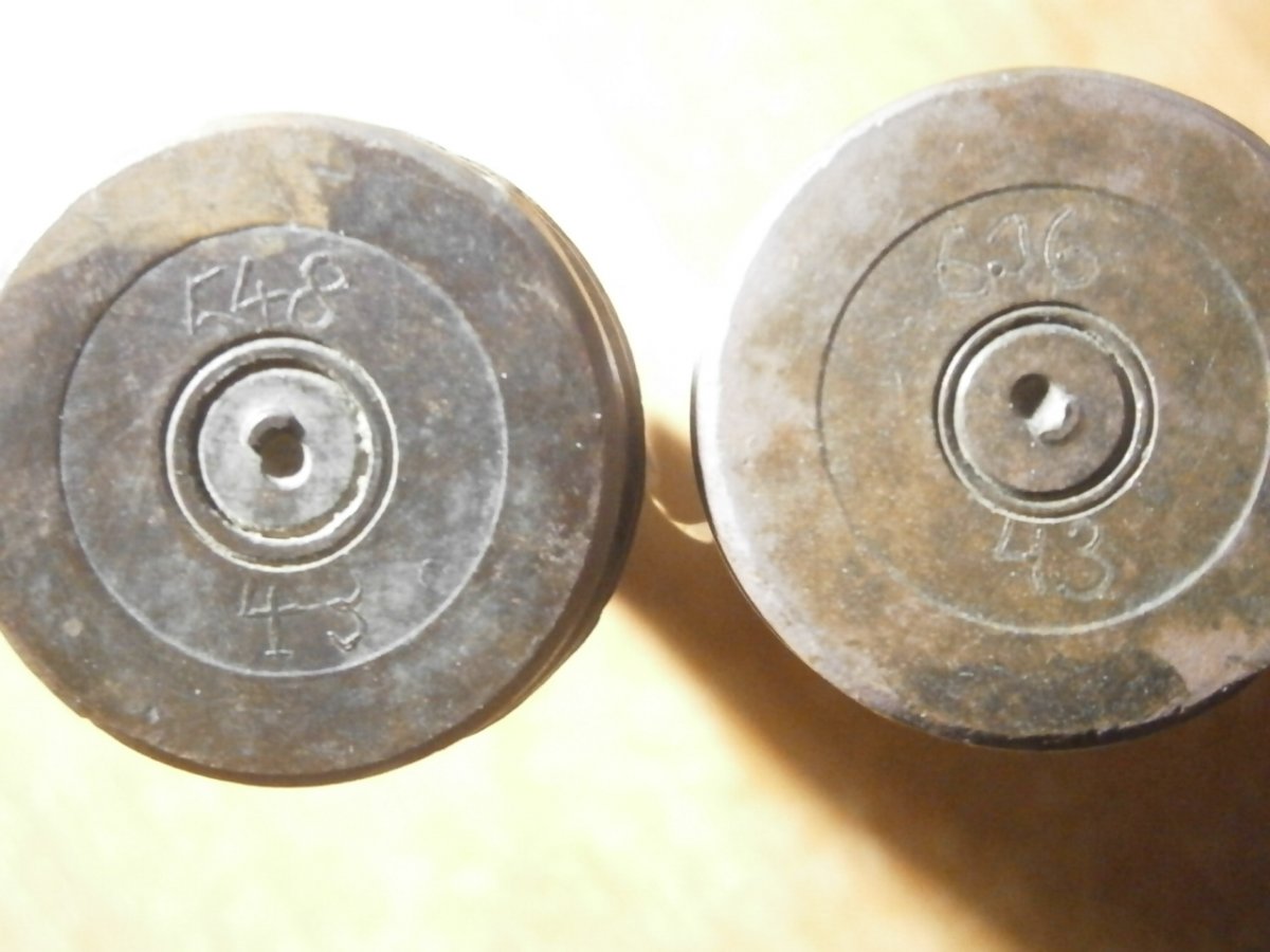

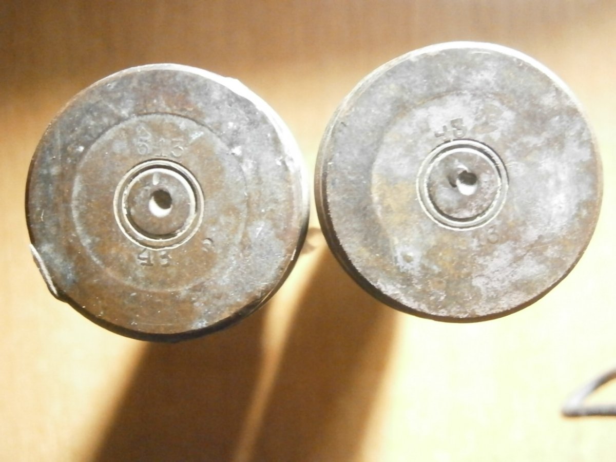

    Про штамп об другой предмет как то и не подумал. Второй раз захожу на окраину того леса, шмаляли видно по танкам здорово но кроме гильз и патронов ПТР ничего не было даже винтовочного настрела. Хотя... была большая покореженая деталь с клеймом ЗИС 3. Возможно об пушечную гильзу и штампонулась). Что бы моя писанина не была в пустую подскажите по клеймам на гильзах ВЯ-23, их там что в ручную рисовали?)). На первом фото штампованные клейма а на втором фото не понятно каким способом их ставили? Хотя 548/13 видно штамповали а вот 606/43 не понятно. И почему такие не аккуратные клейма? Ну и по заводам за одно подскажите. Спасибо!

  15. Rattus
    122
    Киев, Украина
    548 - ручная гравировка матрицы, 606 - я не уверен, но похоже, что электроискровой карандаш

  16. KROT 70
    615
    1.324
    383
    Украина.
    По 606 согласен. Есть капелька металла на клейме, как вроде бы чем то выжигали. Спасибо! Еще камрады подскажите по заводам-изготовителям что бы я для себя закрыл вопрос по ВЯшкам. 513/43 и 43/513 (я так понял один завод?), 548/43 и 606/43.

  17. A10A
    23.208
    Київ, Україна
    513 - Омск,
    548 - Ногинск,
    606 - Кемерово.

  18. KROT 70
    615
    1.324
    383
    Украина.
    Служил в Ногинске, было дело). Спасибо А10А и спасибо всем кто участвовал в обсуждении! Надеюсь обсуждение будет полезно не только мне) :beer:

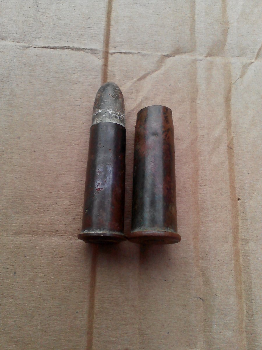

    Вітання

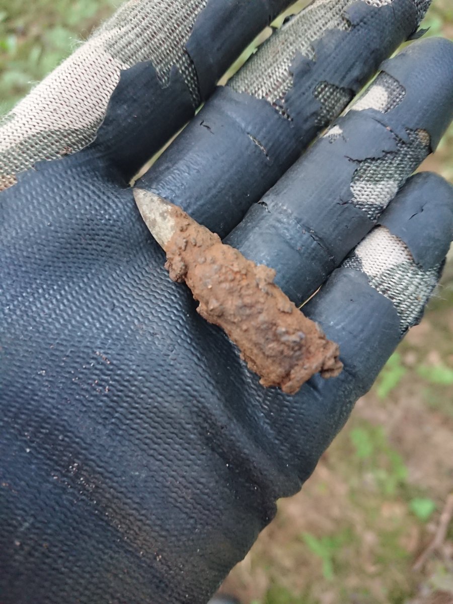

    Цікавить що за австріяк???
    Рядом гільза від гассера для порівняння.
    11Х36Х53 +-

  25. Bangalor
    Bangalor Oberst
    52
    96
    4.871
    Зазвичай до гвинтівки Верндля М.77 11х58R частіше попадаються.
    Клеймо у Вас, схоже, Artilleriezeugsfabrik (Відень).
    З повагою,
  26. malyk
    malyk Major
    657
    1.301
    6.194
    львов
    я думав гасер чорногорський.
    дякую.
