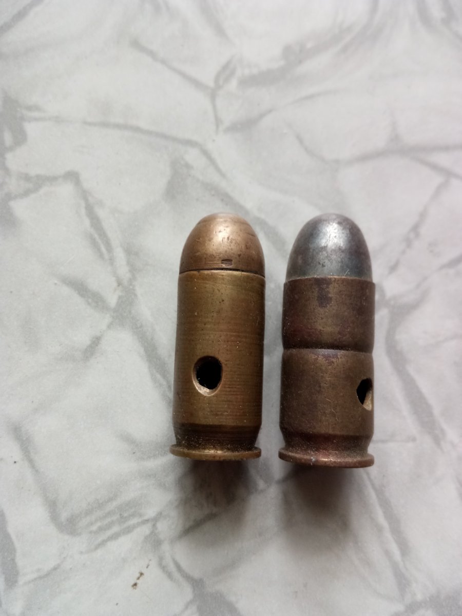

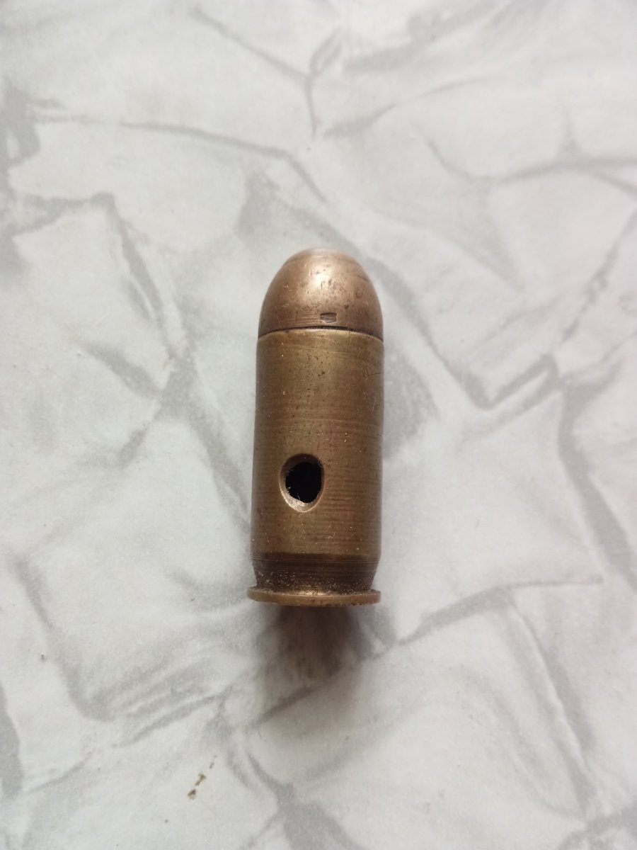

    Лет 12-13 назад на развалах нашей местной барахолки в Одессе, Староконный рынок, попался вот такой образец ММГ патрона по внешнему виду практически 1:1 с .45 АСР. Сделан в кустарных или полукустарных условиях, что нибудь известно о производстве патронов .45 АСР в СССР в 1920-30-е г.г. На фото рядом патрон .45АСР производства фирмы Петерс

    Ну так я о том же, просто хочется узнать есть ли какие-то данные о нелицензионном выпуске данного боеприпаса в СССР, потому что сильно добротно сделан. Изготовление капсюльного гнезда под капсюль типа Бердан(ЦБ) и кольцевой обжим капсюля в гараже на коленке этим заморачиваться не будешь, а вот в условиях завода возможно, пуля похоже цельная из томпака или латуни. Возможно изготовление патронов в 1920-1930-х г.г. к стволам которые остались после 1917г., но не осталось родных, штатных боеприпасов к ним, по типу как штамповали браунинговские патроны к пистолетам Браунинг и ТК в 1920-е г.г. или первые выпуски патронов 7,63х25 Маузер в СССР и переходом к выпуску патрона 7,62х25 обр. 1930г.

    а что мешало заводскую гильзу под капсюль бердана переделать?
    я такие травматы видел

    ...а может из гильзы от 8-мм манлихера вЫточили ??

    похоже Слева самоделка
    справа штатный
    и форма канелюры у них одинаковая, не похоже, что ее точили

    На австрийце полукруглый капсюль, здесь ровный и по размеру близок к ружейно-винтовочному типа ЦБ

    На 2-м фото, левый самодельный или кустарный

    ...капсюль там - советский "ЦБ", что косвенно подтверждАет "самиздат/рукоблуд"
    и проточка - прОсто "угол"

    тогда я за то, что просто переточили штатную гильзу под бердан

    ...на поверхности гильзы радиАльные борозды от инструмента (резца или напильника)
    а "прАвильная" гильза - тЯнутая...

    Опять таки, на 4,2 лин Бердан капсюль полукруглый, выпуклый. Через боковые отверстия просматриваются затравочные отверстия и форма внутренней поверхности характерная для пистолетных патронов, внутренняя поверхность ровная

    Хочется просто установить период производства этого советского хенд мейд патрона .45 АСР

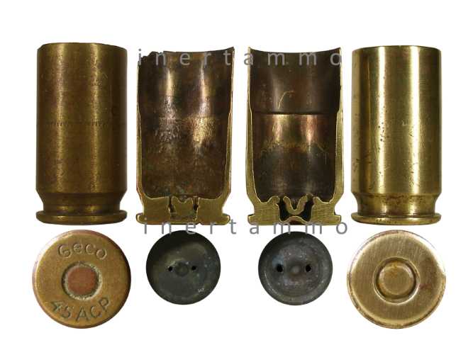

    1. Мне, судя по капсюлю и кольцевому кернению оного, почему-то сразу вспомнилась гильза .303 бритиша, которая и могла послужить донором для этого кустарного патрона. Сравните их, плз. Думаю, у Вас есть гильза или патрон .303-го. Заодно можно сравнить и внутреннюю часть донной перегородки.
    2. Советские .45 АСР делались вполне себе заводским образом. Но не по американскому типу, а по немецкому. Т.е. с применением капсюльной системы Бердан и вообще "по мотивам" .45АСР немецкого коммерческого производства. В частности патронов фирмы Geco. Фото разрезов обоих гильз (немецкой и советской) смогу предоставить чуть позднее. Наглядно будет видно кто кому помогал.
    ПыСы: в нашем справочном разделе оказыается фото разрезов гильз я уже выкладывал... https://reibert.info/threads/45-asr-11-43x23.200337/page-4

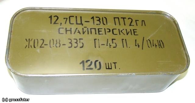

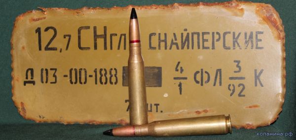

  20. Иван Чонкин
    Иван Чонкин Oberleutnant
    11
    3.933
    Украина, Сумы

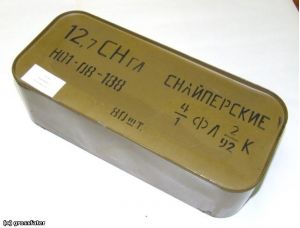

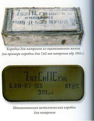

    Приветствую всех камрадов. Попались на днях в сети такие фото:
    1. 12,7мм - все снайперские, а количество штук в цинке разное, хотя калибр один и тот же
    2. заинтересовало изображение нижнего цинка. Снайперские или ошибаюсь? и количество в цинке 380 шт, а не 440, как обычно
    ред29 и Kugel нравится это.
  21. Kugel
    Kugel Moderator
    1540
    2.922
    5.337
    1. По 12,7. Там всё таки разные патроны - 12,7х108 и 12,7х55 (СЦ-130)....
    Но и у стандартных 12,7 тоже разное количество, что странно. Видится цмфра 7 первой на первом фото.
    2. 380 - очень даже нетипично для укупорки 7,62х54. Все последующие были по 440. Снайперские в том числе. Возможно из-за большего количества различных картонных и бумажных прокладок (для сохранности патронов) шли на уменьшение количества.
    С советской и российской укупоркой столько загадок и непоняток, что диву даёшься... Вечно всплывают какие-то необъяснимые количества.
    Из недавних "непоняток" - цинк 9х39 (патроны СП5, 2005 года) с количеством патронов 478 шт. Предположить себе какую либо систему кратности патронов в укупорке или ещё как либо систему наполнения коробок - у меня пока мозгов не хватает...
    Иван Чонкин и goro нравится это.

  26. Hooke
    Hooke Oberfeldwebel
    477
    минск
    Интересно было бы взглянуть на цинк... или хотя бы узнать маркировку?.. Тула или Климовск?
    По 380 шт. снайперские шли точно до 1971 г.
    Иван Чонкин и Kugel нравится это.
