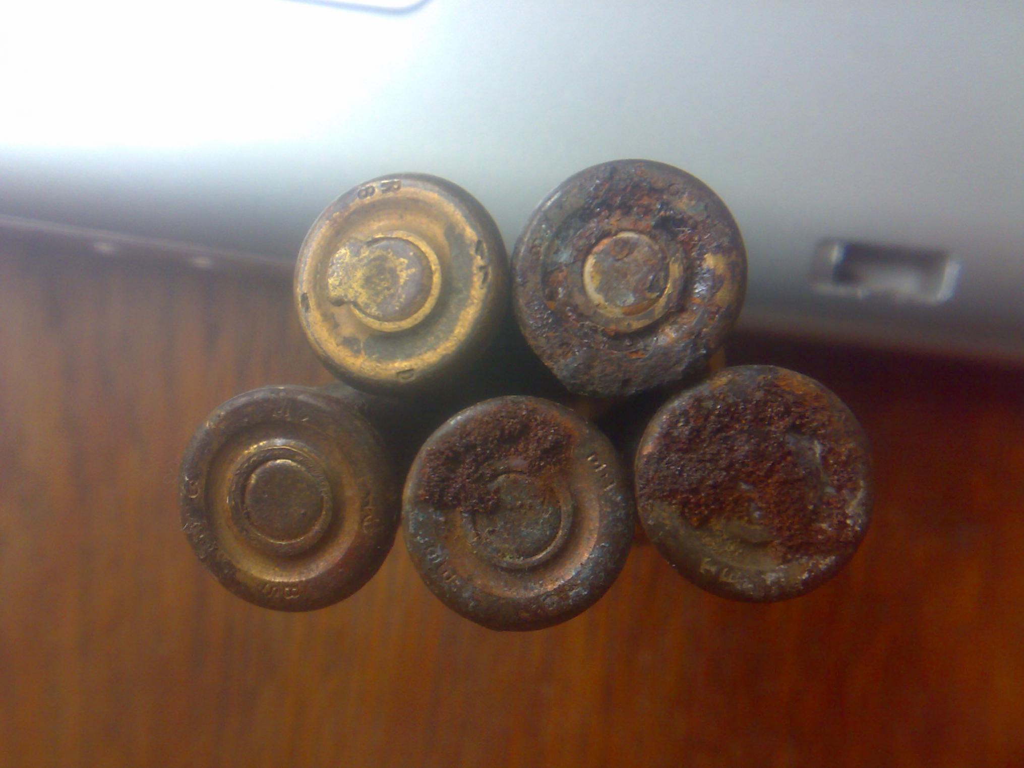

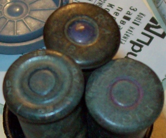

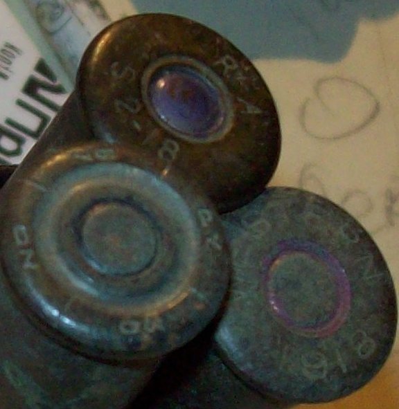

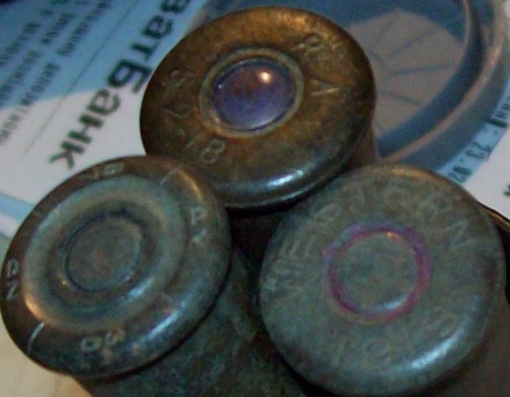

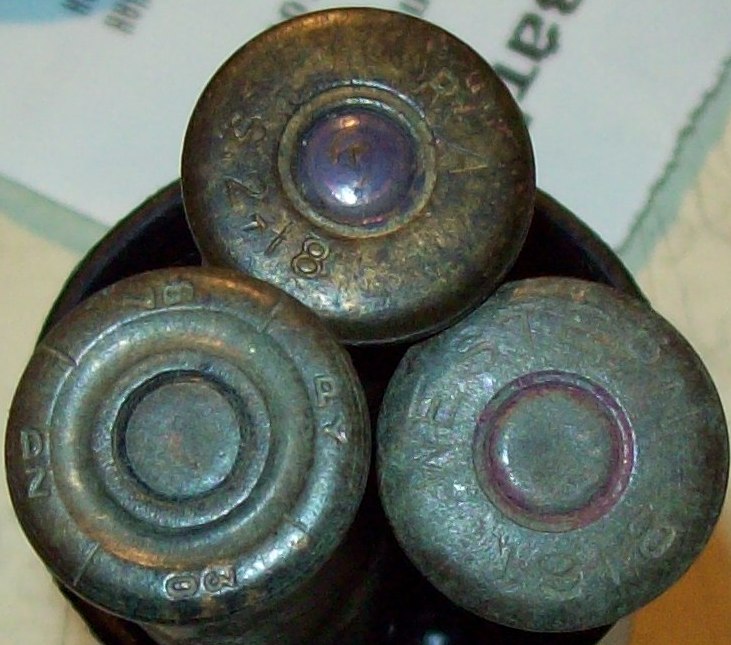

    Мои 5 копеек в теме.)
    На донце нету каких либо штампов или маркировок , и кроме фиолетового и зеленого (около капсюля) лаков ,нету никаких других признаков определения.
    1-вид донца.
    2-вид с линейкой.
  10. Yuri_2011
    Yuri_2011 Feldwebel
    350
    Гондурас
    Re: холостой,от чего?
    Еще, сочетания лаков бывают фиолетовый+зеленый и фиолетовый+красный.

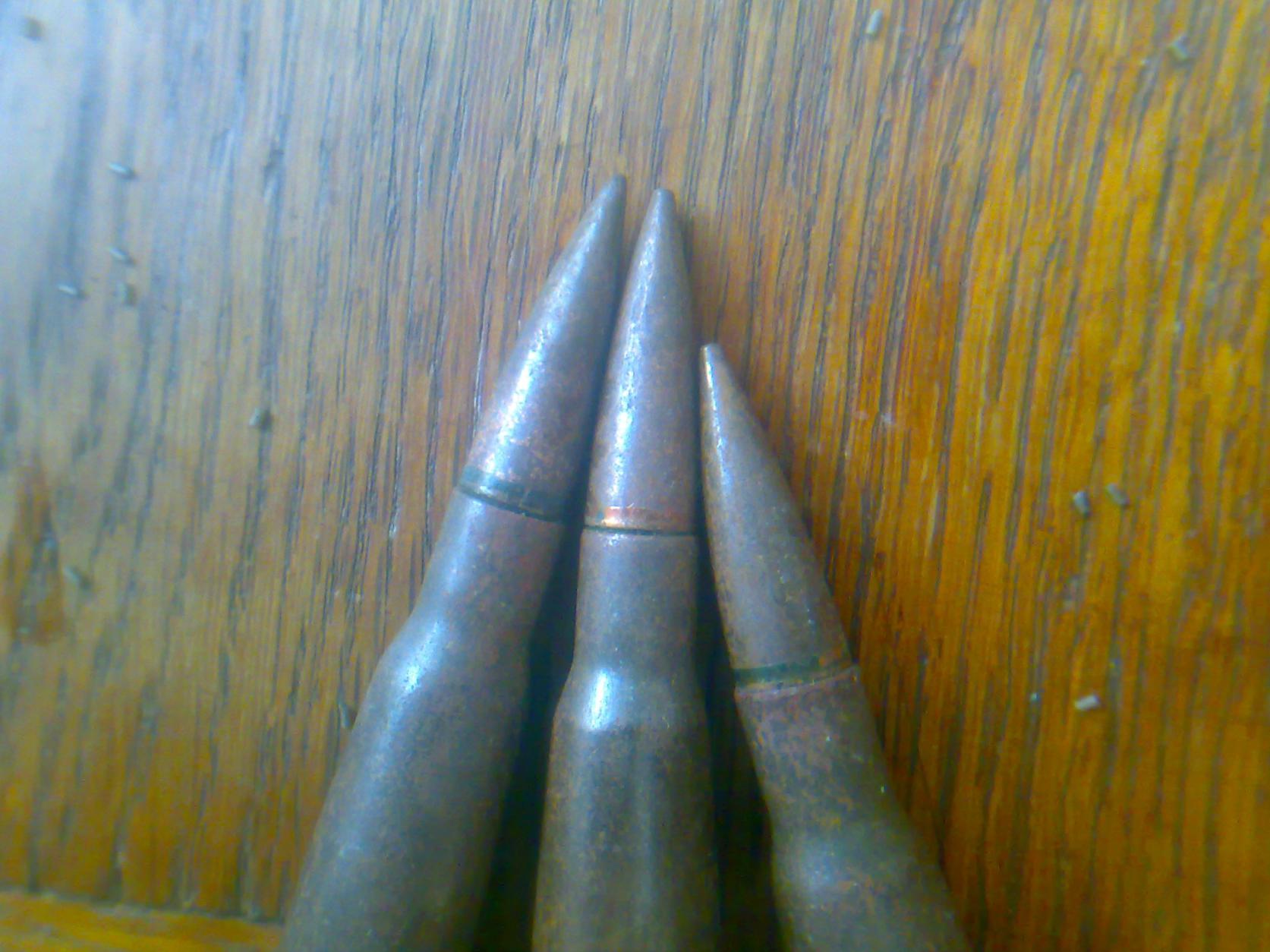

    Белая маркировка Лебелей

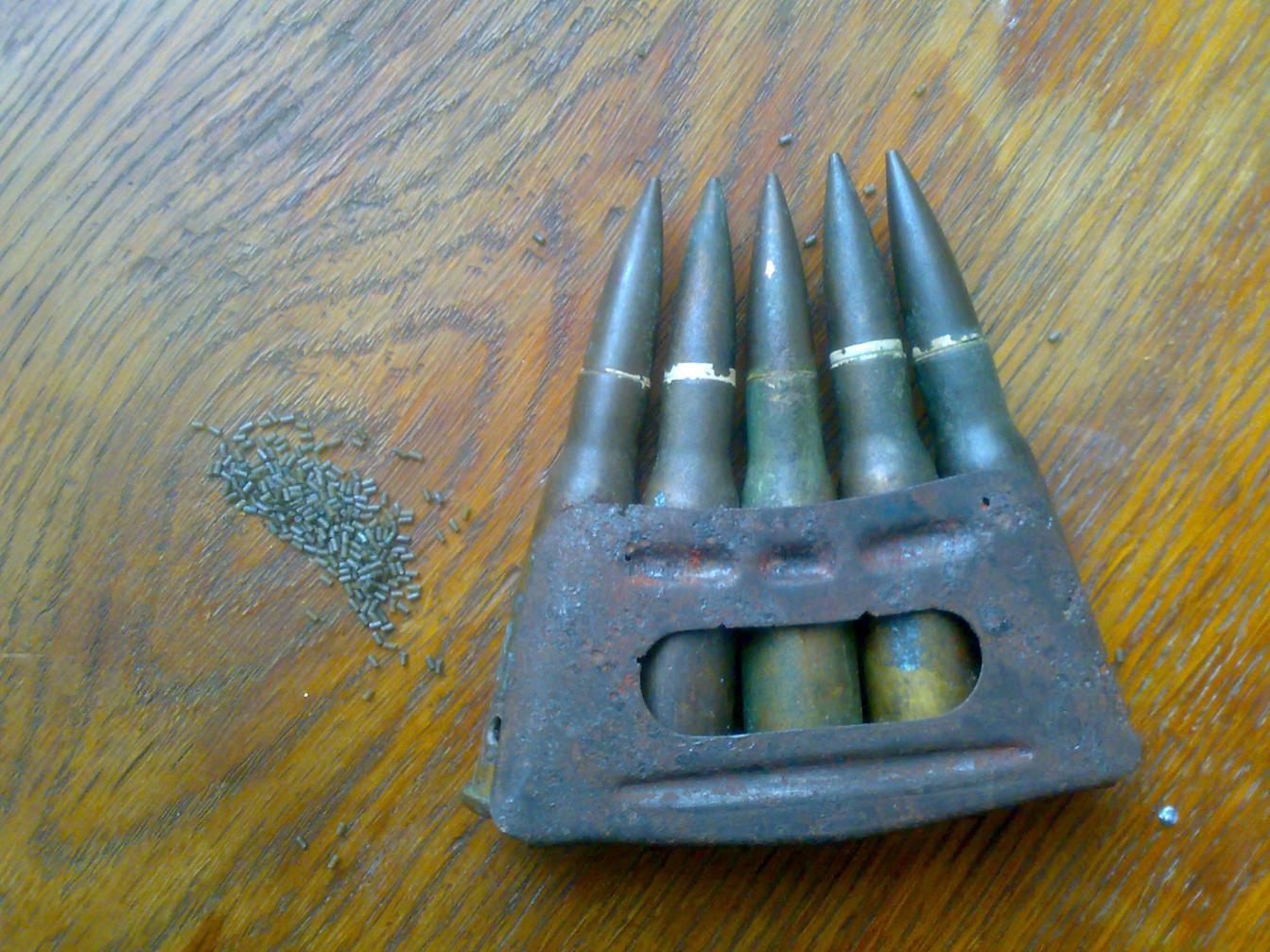

    Ранее попалась обойма Лебелей французского производсва,на патронах сохранился лак..Цвет что-нибудь обозначает или нет..?
  12. Kugel
    Kugel Moderator
    1540
    2.922
    5.337
    Re: Белая маркировка Лебелей
    Так со временем трансформируется по структуре фиолетовая краска. Часть красящих элементов под воздействием внешней среды просто "выпадает". Остаётся вот такой белый "остаток".
    Такое встречал и с чёрной маркировкой.
  13. Volynyaka
    Volynyaka Oberstleutnant
    508
    895
    6.647
    UA
    В таком случае зеленая маркировка-тоже трансформация?
  14. Fluth
    Fluth Feldwebel
    51
    87
    926
    ліса та гори
    Извеняюсь что не по теме. На втором фото первый верхний - это так капсюль браковано запресован?
  15. treshkin
    treshkin Moderator
    396
    95
    761
    4.278
    Київ, Україна
    Зеленый лак применялся при маркировке Лебелей, так же как красный и темно-вишневый. Но только черный лак после почвы дает такой белый цвет от окислов
  16. Volynyaka
    508
    895
    6.647
    UA
    Именно так!
  17. Volynyaka
    508
    895
    6.647
    UA
    Еще спрошу..На маузерах с ПМВ прекрасно сохраняется черный лак,или это опять какое-то изменение в грунте..Хотя и в первом и во втором и в третьем случае грунт-песок..
  18. treshkin
    treshkin Moderator
    396
    95
    761
    4.278
    Київ, Україна
    Исходя из того, что мне попадалось в руки, немецкий черный лак не окисляется до белого цвета, в отличие от французского и югославского (темно-фиолетового)

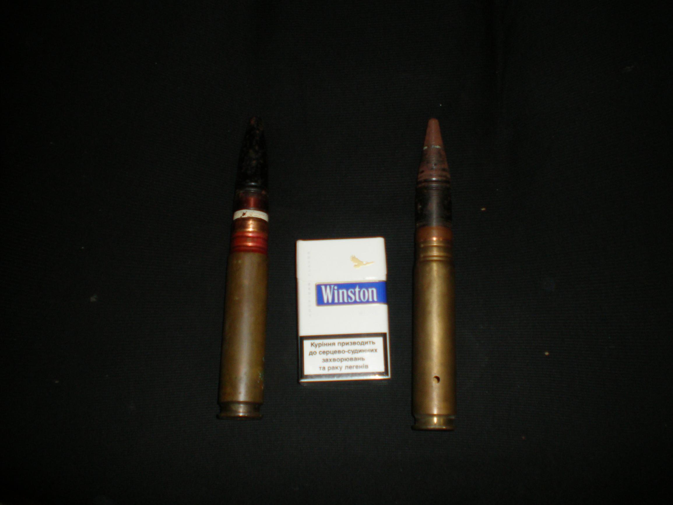

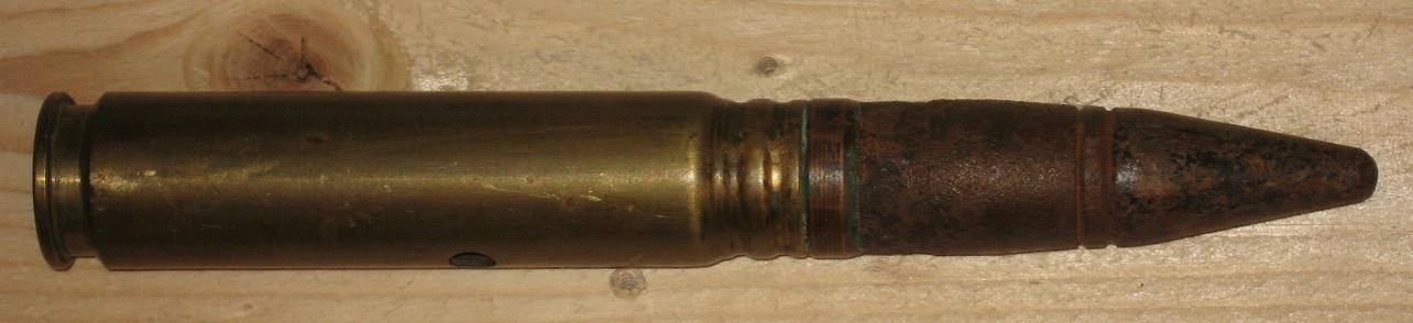

    подскажите по патронам
    Ув.знающие подскажите в этих патронах опасности нет?если не в ту тему-сильно прошу не пинать
  21. Yuri_2011
    Yuri_2011 Feldwebel
    350
    Гондурас
    Re: подскажите по патронам
    Если оба просверлены, то нет, головы бронебойные и говна в них нет.
  22. AK-725
    AK-725 Stabsfeldwebel
    1.855
    Не все так гладко.
    Конкретно эти патроны безопасны. Слева (с красным дульцем) - 23-мм патрон с бронебойным снарядом БЗА. Справа - бронебойный БТ(БЗТ).
    НО!
    Именно в этом калибре именно бронебойные очень коварны - есть бронебойно-разрывной снаряд БР с донным взрывателем. При утрате окраски его ОЧЕНЬ сложно отличить от обычного сплошного бронебоя. Разница только в пропорции длины баллистического колпака, на глаз едва заметна.
    ЛИЧНО был свидетелем ошибок, и слышал от других о случаях, когда в учебные макеты в армии переделывали патроны с БР-снарядами - считая их болванками!
    Так что при обращении с современными бронебоями в калибрах 23-30 мм надо помнить, что в обоих калибрах есть бронебои с донниками.
    Посмотрите на первое фото - слева направо номера 3 и 4 сплошные бронебои БЗТ и БТ, а номер 5 - бронебойно-разпывной БР.
    На втором фото ММГ БР - попобуйте отличить от БЗТ, особенно когда ржавый и не с чем сравнить.
    Будьте осторожны! Особенно с самодельными ММГ - нередко путают БР и сплошные бронебои...
