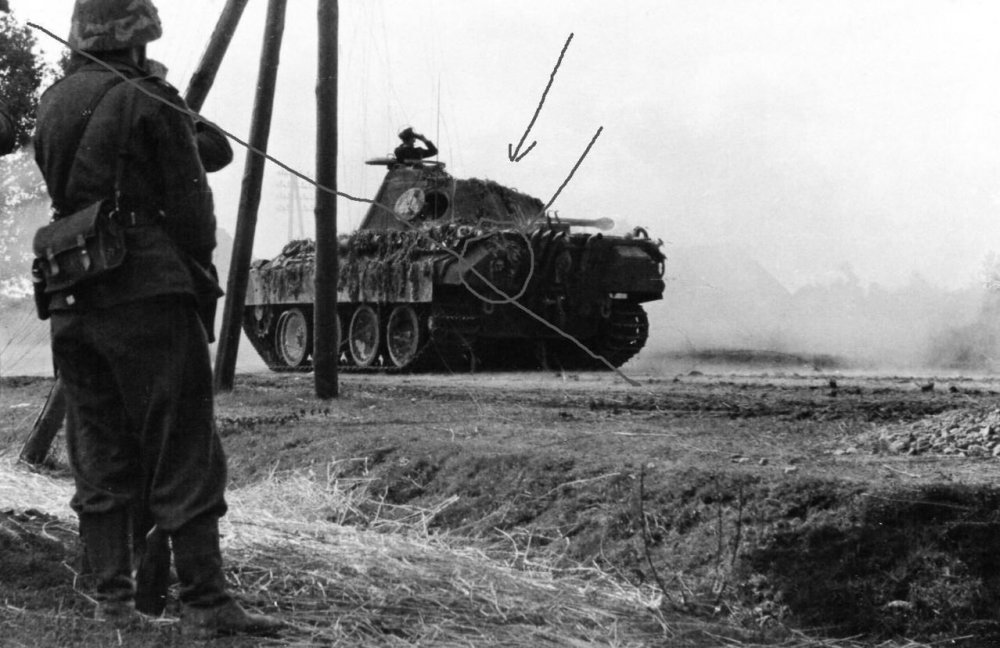

    Вот об этих кадрах кинохроники я и упоминал. Камуфляж и местность похожи. Тогда похоже ЛАГ и ГЮ отпадают. А почему Вы думаете что это Тотенкопф? Жаль непонятно что собирается преодолевать Пантера на фото о котором я спрашивал. На реку или канал вроде не похоже, может овраг какой нибудь? Это тоже могло бы стать подсказкой.

    Полугусенечник в колонне похож по окрасу на окрас машины на фото в р-не Сомор.
    + мне кажется, что балкенкройц на том же месте нанесён.
    Да и по карте до Жамбека недалеко.
    UPD: бгг, а вот здесь прямо пишут, что это был "Викинг":rolleyes:

    Сомор и Жамбек - это первй конрад. А колонна в Вашем первом вложении - это кадр из вохеншау о вероятно третьей операции. У БТР в этой колонне я никак не могу разглядеть антену на правом борту сзади. А на БТР который входит в Сомор такая имеется. На крупном, достаточно хорошем фото в альбоме эту антену хорошо видно.

    В общем, я предполагаю, что белые танки - это "Викинг".
    А пятнистые - это "Тотенкопф".
    Мысли, предложения?

    Почему Вы не допускаете мысли что это армейские "Пантеры"? В третьем Конраде активное участие принимали 1-я и 3-я танковые дивизии. Причём 1-й ТД изначально придавался Пантербатальон 24-го танкового полка.

    Аргумент достойный, но хочется "пощупать руками" да с привязкой.
    Я по Венгрии армейских "Пантер" не видел ниразу :oops: Кроме балатонских.
    Через час полезу на panzer-archiv может там этот момент разобрали.

    Мне тут вот что подумалось. Перед третьим Конрадом в Викинге и Тотенкопф было совсем мало боеспособных Пантер. Есть данные что в обеих дивизия было по четыре машины 15 января. По Тотенкопф так же есть данные о семи боеготовых Пантерах на ту же дату. По причине малочисленности боеспособных танков дивизии усилили перед операцией: 3-ю СС 509-м ТТБ, 5-ю СС 303-й бригадой штурмовых орудий. На кадрах кинохроники никаких Королевских Тигров нет. Да и Тигр 1 которые имелись в Тотенкопф мы ни разу не увидели. Если разные Тигры были большей частью танков дивизии, то они могли бы засветиться на видео. Или это совпадение что их ни разу не засняли? А вот армейские дивизии усиливались по другому: 1-я ТД получила Пантербатальон 24-го Танкового полка и штурмовала Секешфехервар(Штульвайсебург), а 3-я ТД получила только разведбаты от 1-й ТД и 23-й ТД. Так что версия с армейскими Пантерами мне кажется не безнадёжной. А вот для эсэсовцев шансы уменьшаются.

    Получил сегодня книгу по 208-му танковому батальону( он же 1-й батальон танкового полка Фельдхернхалле ), там эта пятнистая Пантера( по ней я и задавал вопрос ) в серии фотографий во время операции "южный ветер". Пересекает канал Париш (Parisz ). К сожалению других Пантер там не видно почти, одни четвёрки. Там ещё и мешанина из солдат одетых и в эсэсовскую и в армейскую форму. Так что это видимо Венгрия, вторая половина февраля. С более конкретной инфой пока сложно, т.к. книга оказалась только на английском языке.
