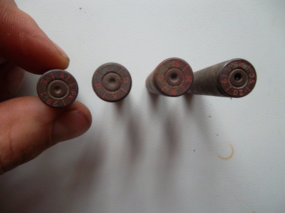

    слева - направо

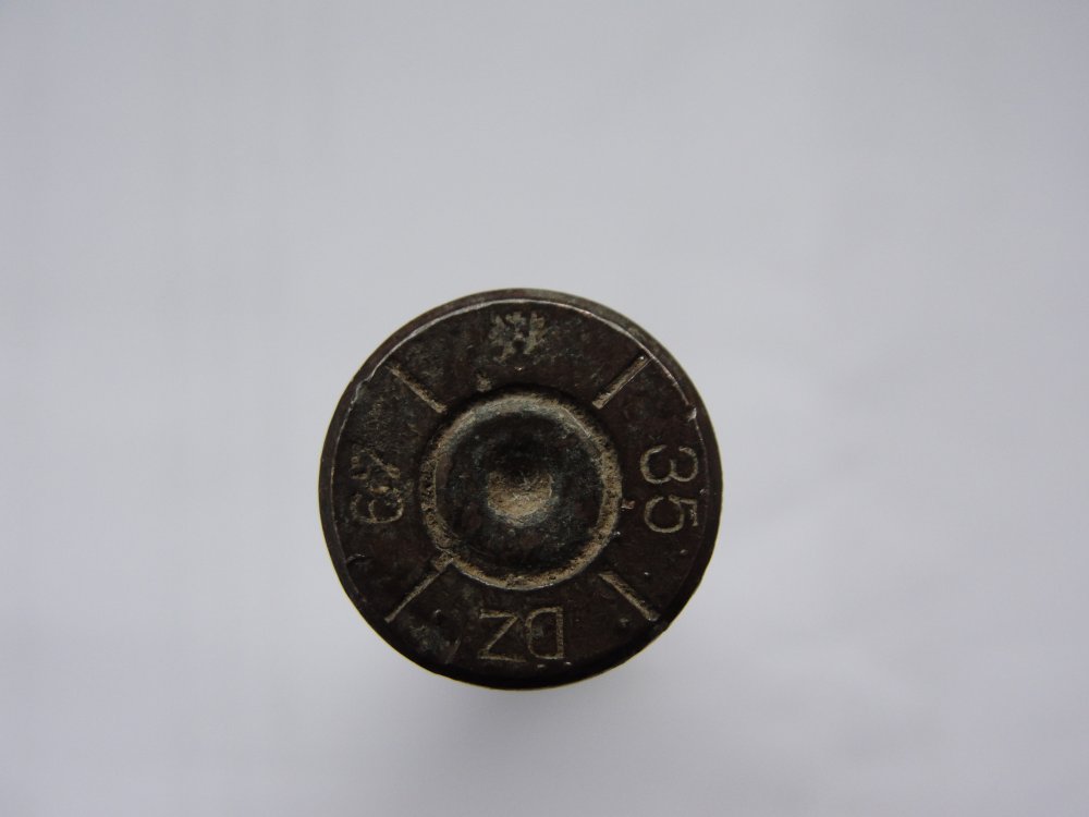

    Польша, ф-ка Почиск 1929 год, "Е" поставщик латуни - неизвестен
    Чехословакия, Зброевка Брно, 1937
    Чехословакия, Селье-Белло, Прага, 1938
    Польша, ф-ка Почиск 1935 год, "DZ" поставщик латуни - ф-ка Дзедзице

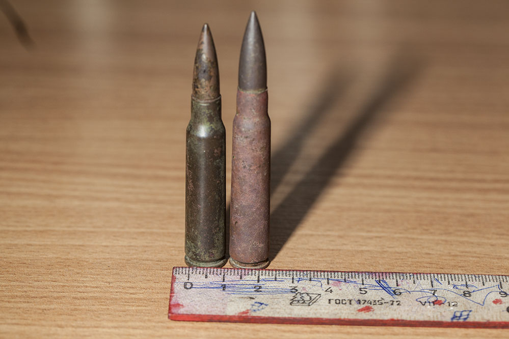

    IMG_3909  патрон.jpg Подскажите пож., выскочили несколько вот таких.
  7. Got2
    Got2 Gefreiter
    79
    Россия

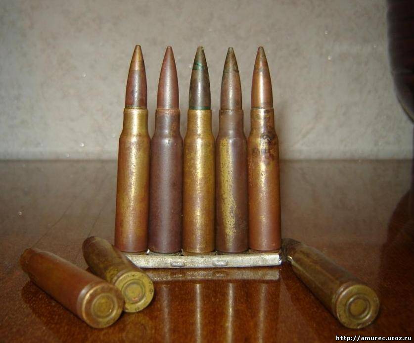

    На фото, слева. Рядом Маузер, для сравнения.

    МАС 36 7,5х54мм

    Спасибо, за ответ.
    Но в этих вопросах я "чайник".
    Гильзы, как я понял немовы. А для чего, так и не нашел ...
  10. =ask=
    =ask= Leutnant
    4.292
    Rusland
    плохо искали http://gunsite.narod.ru/mas_mle_1936.htm

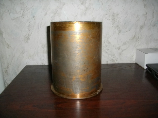

    Подскажите по гильзе . 11 см. Железо с покрытием
    Спасибо!

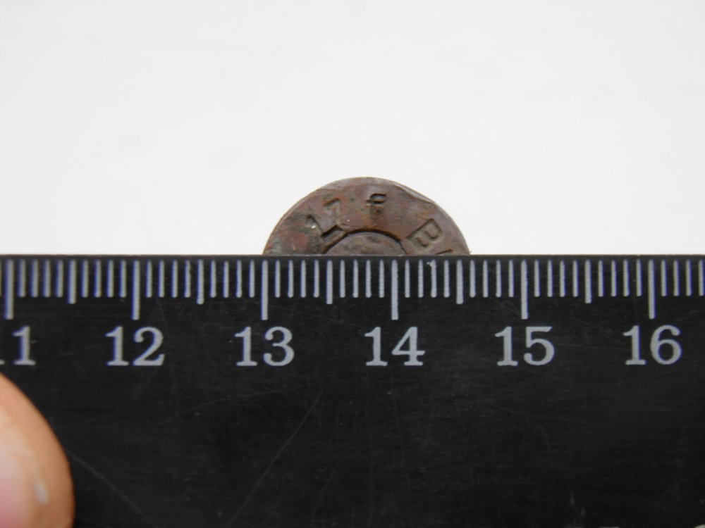

    подскажите по клейму на гильзе маузер
  15. BillyAl
    BillyAl Stabsfeldwebel
    364
    753
    990
    Харків
    Германия для снабжения по гражданской войне в Испании.
    http://www.municion.org/792/792x57.htm тут можно посмотреть ...

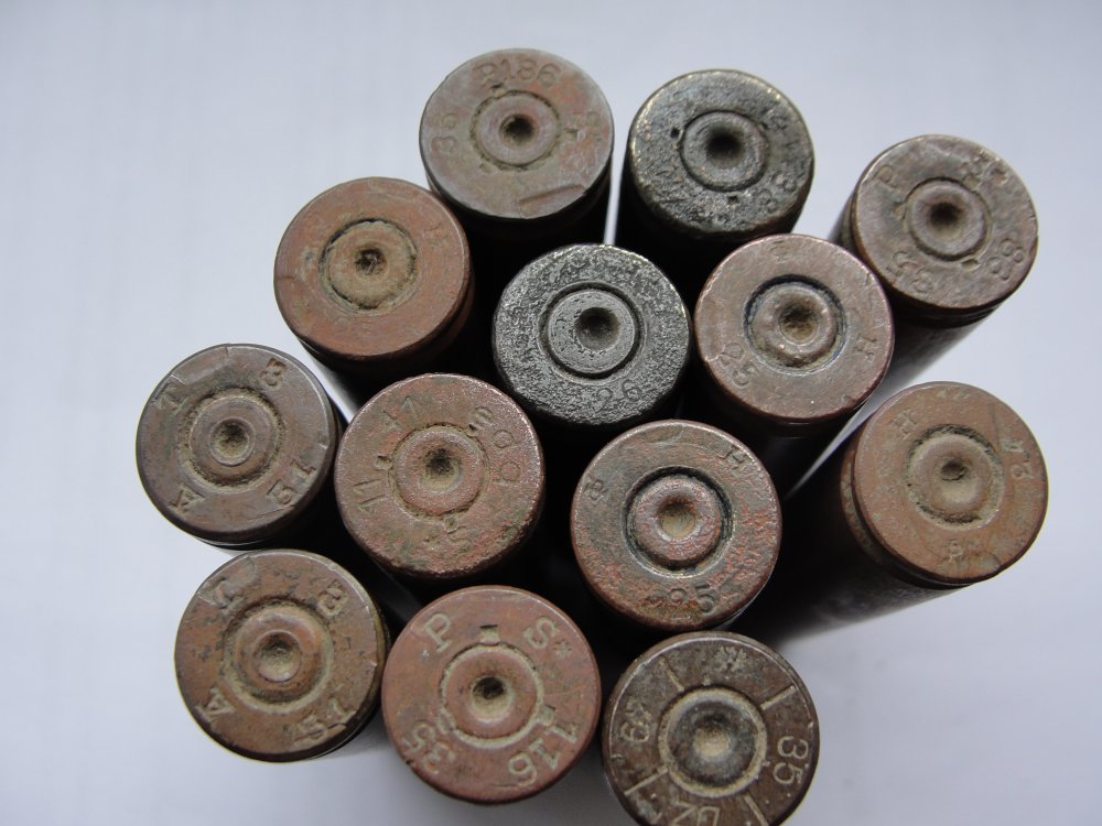

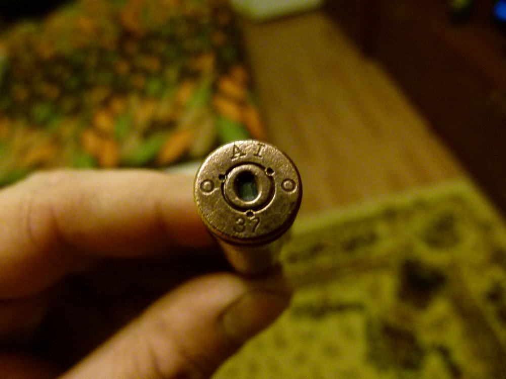

    уважаемые форумчане . подскажите по 2 клеймам гильз Люгер - am 41 10 . P405 40 1
  18. A10A
    A10A General-leutnant
    23.167
    Київ, Україна
    am 41 10 - Gustloff-Werke, Хиртенберг, оккупированная (аншлюссированная) Австрия, 1941,
    партия - 10
    P.405 40 1 - Dynamit A.G., Дурлах, Германия, 1940, партия - 1
    Grek 73 подобається це.

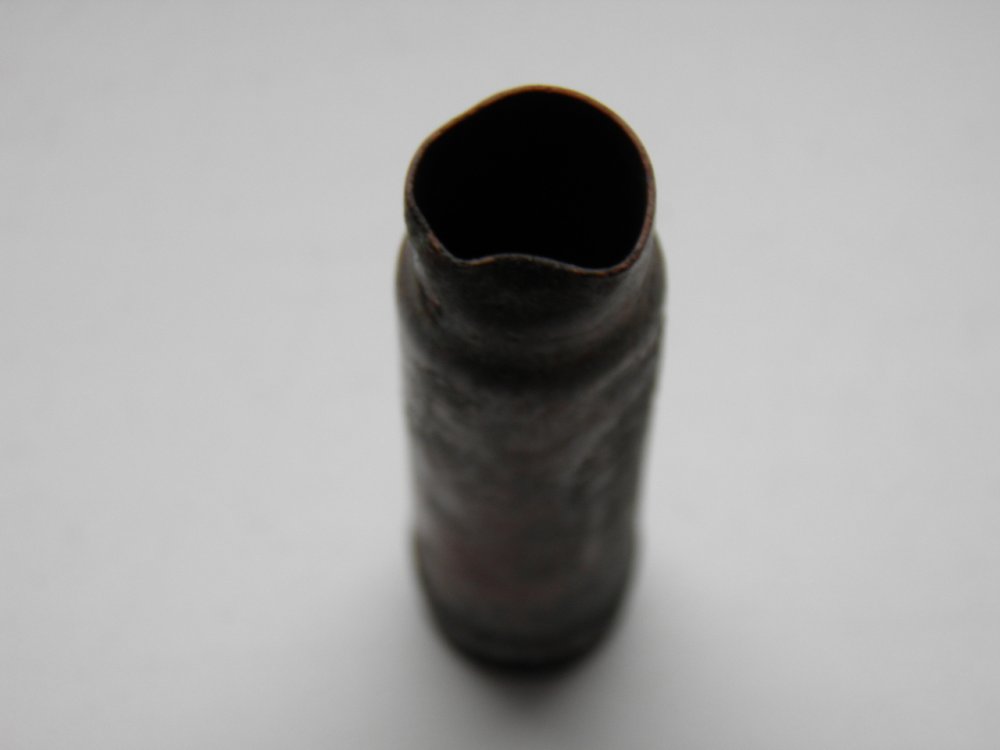

    Не пинайте много,видел тему,но никак не могу найти,посему повторюсь,наверное,красный лак на капсюле маузеровского "гвоздя"-это трассер?:confused:

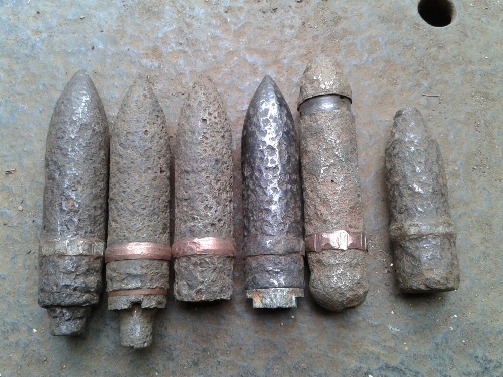

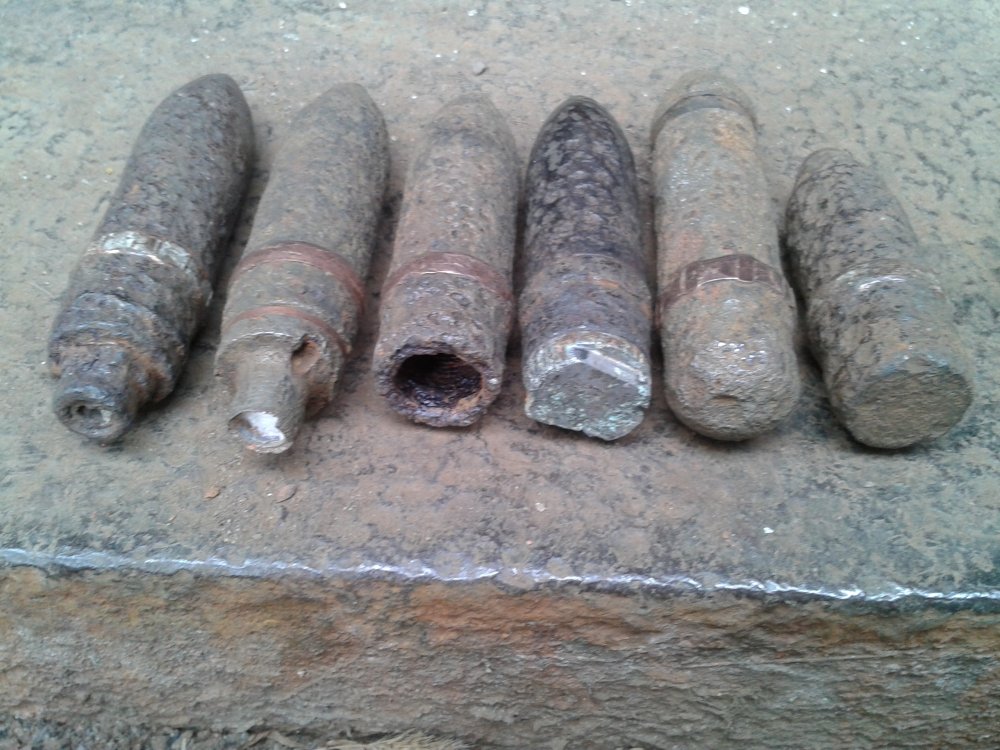

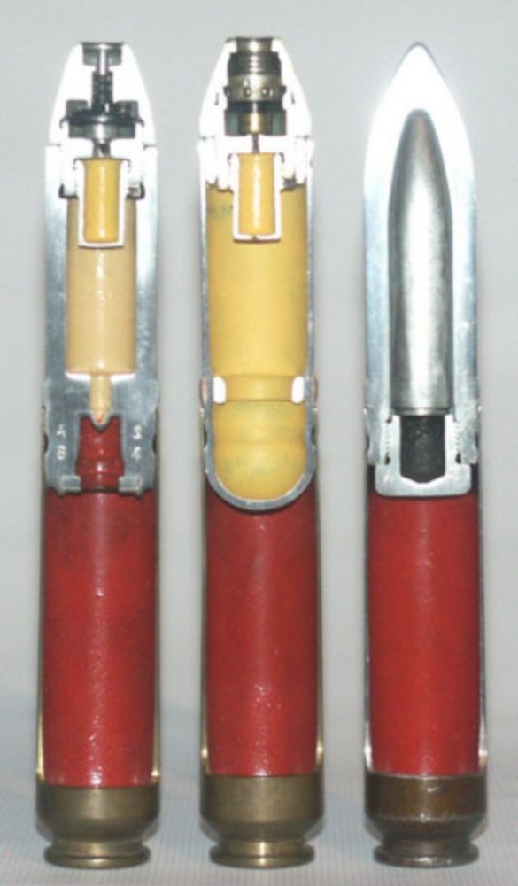

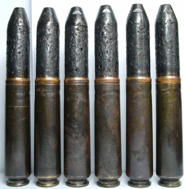

    Подскажите по пулям, от чего и где можно узнать побольше информации о них. С ув.

  23. Aspirinka
    Aspirinka Stabsfeldwebel
    1.867
    г. Лисичанск, Украина
    Вот ссылка по первым четерем снарядикамhttp://weaponland.ru/board/patron_20x138/53-1-0-513, по пятом МГ ФФ 20мм авиапушка ( Германия ), шестой ШВАК 20мм авиапушка ( СССР )
    Останнє редагування: 16 жов 2013
    Nikita66 подобається це.

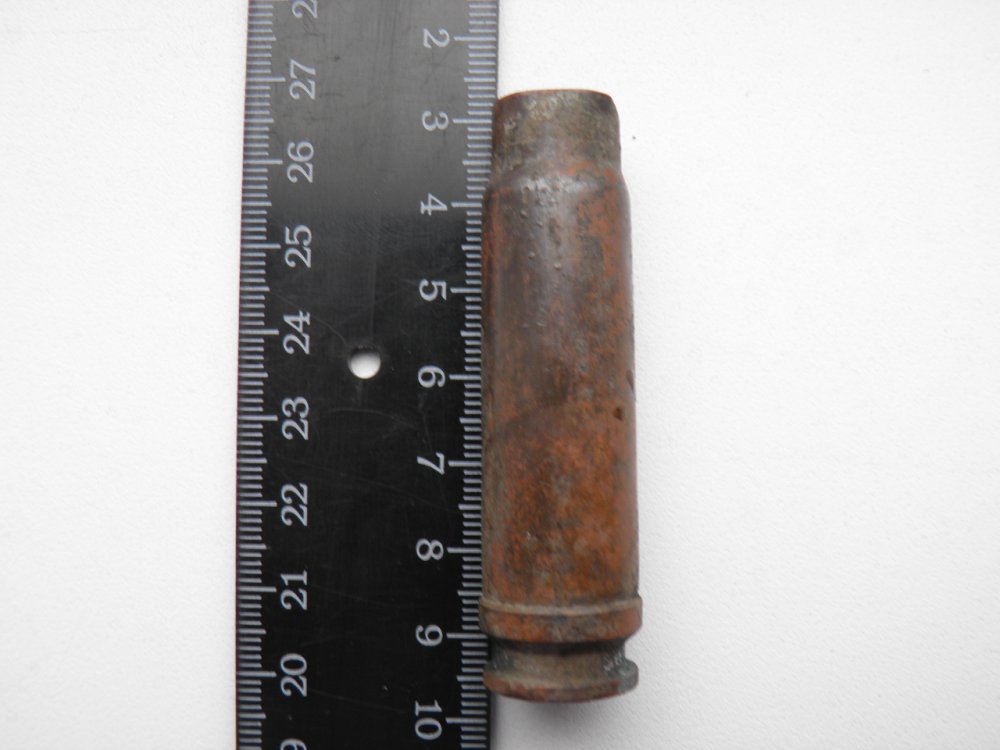

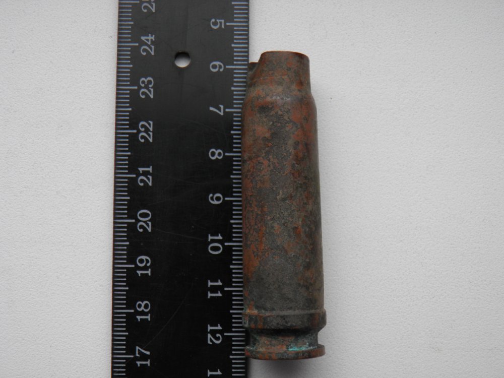

    Добрый день, Уважаемые. Попалась вот такая гильза,первые предположения что авиация. Думал что MG 151,но приехав домой при сравнении оказалось нет. Подскажите к какому оружию относится.Спасибо.
  25. noo
    noo Stabsfeldwebel
    1.107
    Вроде как 13х64 (МГ-131)
  26. Enot76
    Enot76 Stabsgefreiter
    580
    Благодарю. А на сколько редкая не подскажите? От MG-151 попадались часто,а эта впервые. С Ув.
