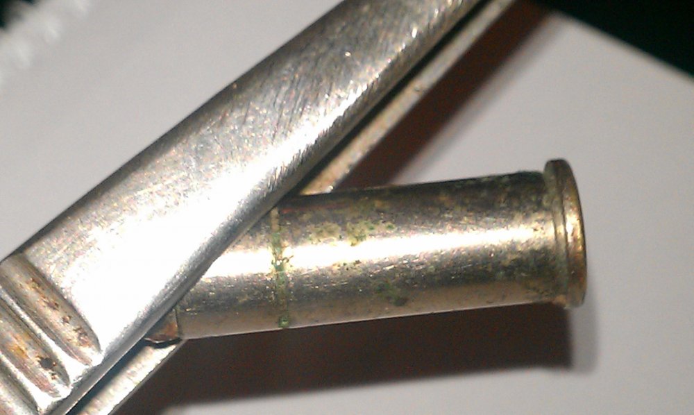

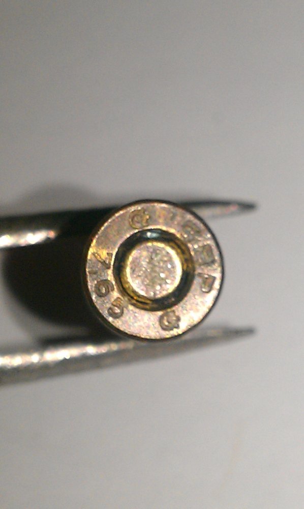

    размер идентичен швейцарской Веттерли обр. 1871 подозреваю что с неё и отстреляна эта гильза но вот клеймо?

    Ну во первых: здесь никто никому ничего не обязан - за определения здесь зарплату не платят.
    во вторых: если кто то что то не знает про конкретный боеприпас - это не повод высмеивать .. ;)
    ну и в третьих если ещё интересно:
    Fábrica Federal de Municiones, Thun. (Федеральный патронный завод который находится в городе Тун (Швейцария)).
  5. сова
    сова Oberschütze
    68
    питер
    Спасибо значит как я и подозревал Веттерли:smile_15:

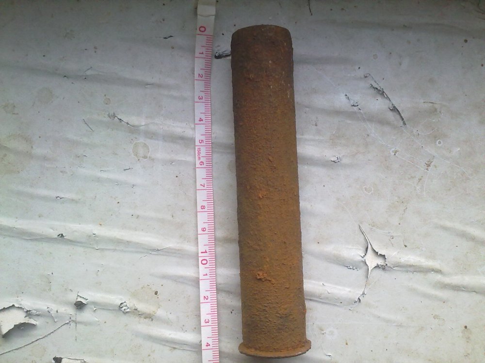

    от чего гильза? материал железо, диаметр ~26мм, длина 134мм

    По таким фото - сигналка немцы.

    Гильза от 26мм немецкого сигнального пистолета, гильза выпущена примерно в 1944г.

    Спасибо. тоже предполагал что от немейкой сигналки... смущали немного только материал и длина гильзы

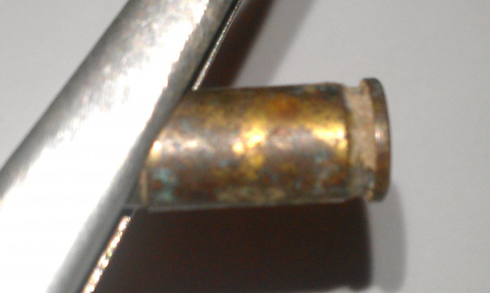

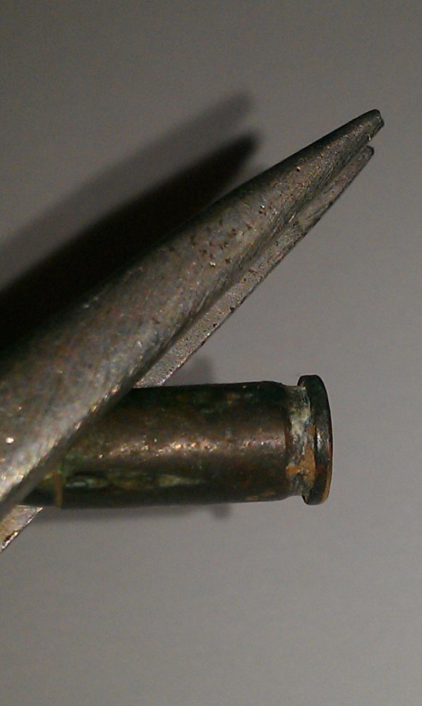

    В августе в лесу неглубоко... Много гильз двух видов и патроны в нескольких цинках. Все уже никакое, трухлявое...
    Маузер 7,92х57. Номер партии – 8. Год производства – 1941. Клеймо "S*" – гильза из латуни. Клеймо auy - Polte Armaturen und Maschinenfabrik A.G., Werk Grüneberg (Nordbahn), Schlesien... Порох «конфетти»...
    Пули Маузер полностью свинцовые...
    Потом гильзы.., вылитый ТТ.., только я вот первый раз встретил такой вот бордюрчик и не разобрать клейма... Может кто встречал?

    В справочной есть тема по 7.62х25 - довольно большой обзор маркировок
  18. A10A
    A10A General-leutnant
    23.230
    Київ, Україна
    набито (криво) "38 - 44" - Юрюзань (Тула в эвакуации).
    Стрелял ППШ-41

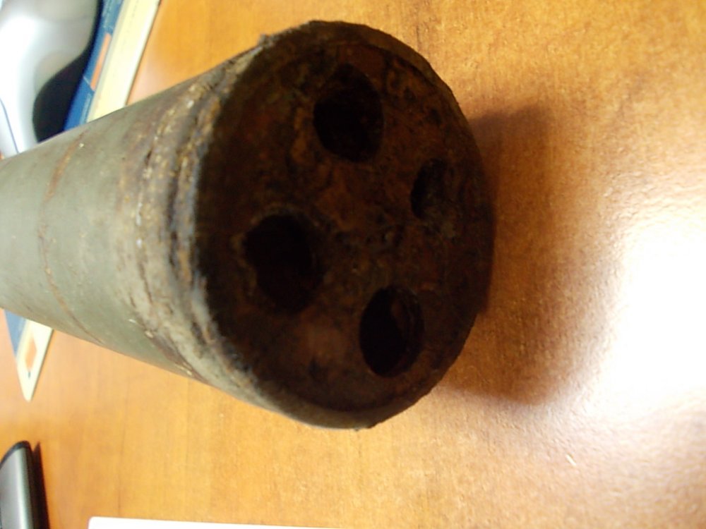

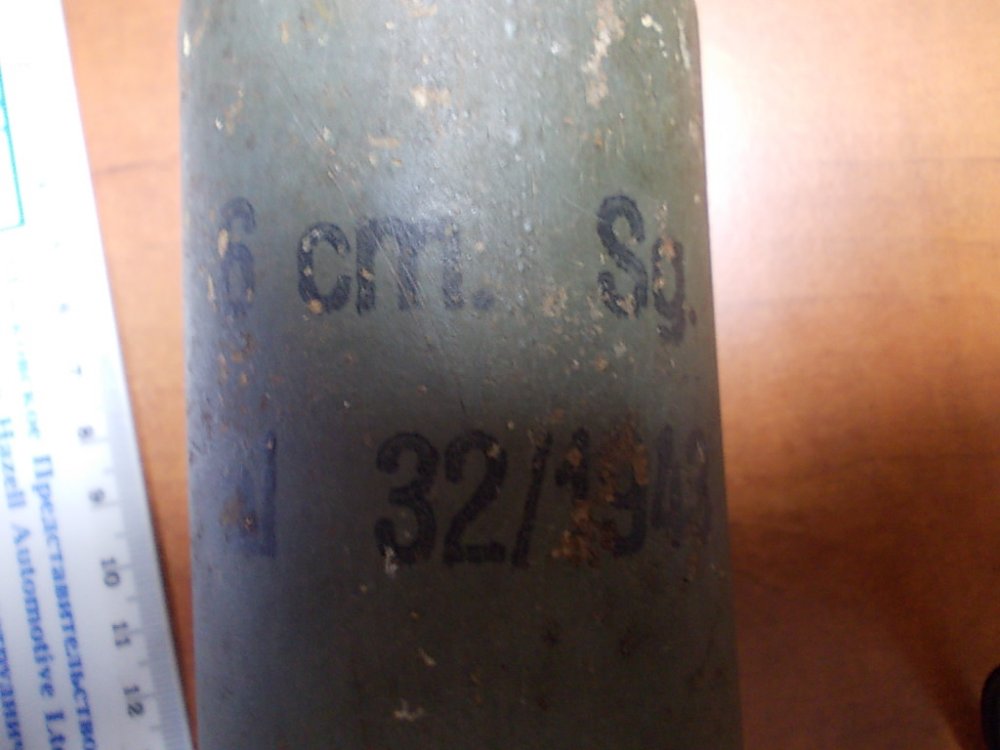

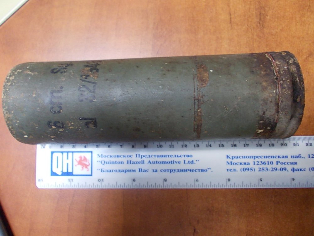

    кто это?

    либо какой то пиропатрон (что маловероятно)
    либо какой то реактивный двигатель (что вполне логично ..)
    Возможно более опытные Камрады подскажут более конкретно...
  22. Bavar
    Bavar Feldwebel
    628
    СПб
    загадка..:rolleyes:

    А это и есть гильза от 7.62х25. Данный боеприпас применялся не только в ТТ, но и в пистолетах-пулемётах ППД, ППШ, ППС и не только ими.
    Гильзы до 42 года шли без клейма, а потом стали клеймиться. Клеймо, что у Вас на фото, да ещё и с бордюрчиком, абсолютно типично для выпуска 43-44 годов. На фото 10А10 его можно разобрать во всей красе.

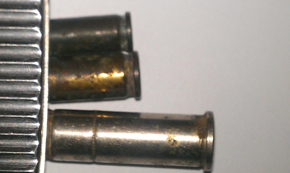

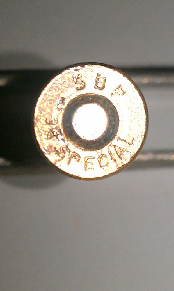

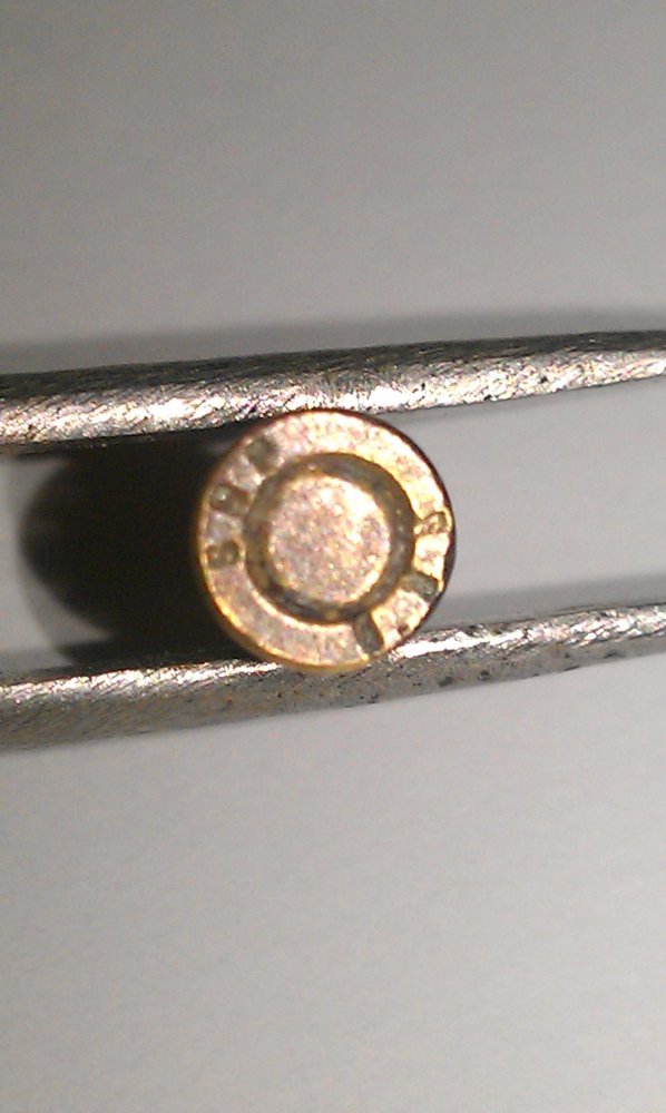

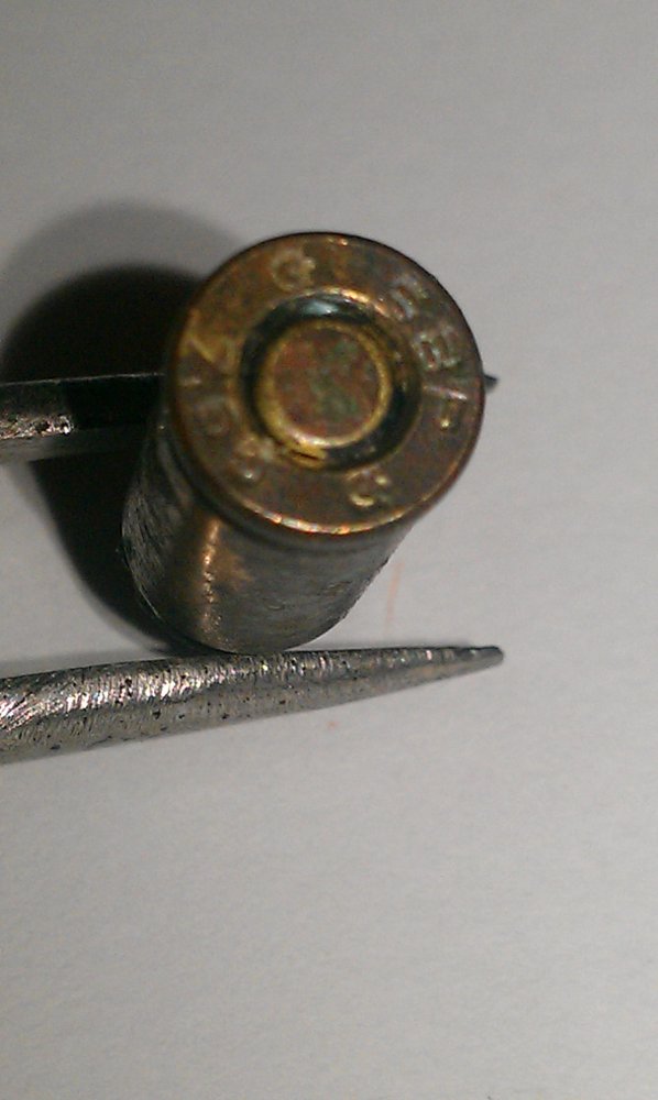

    Подскажите, плиз, что за гильзы и как часто встречаются

    первая - 9x29 R / .38 Special. Smith & Wesson
    вторая - 7.65х17 Browning
    третяя - 6.35х15.5 Browning
    Фирма Sellier and Bellot, Prague

    Нашел по названию, почитал...
    Интересует, где-то в Союзе они могли использоваться официально в в/ч и т.д.?
