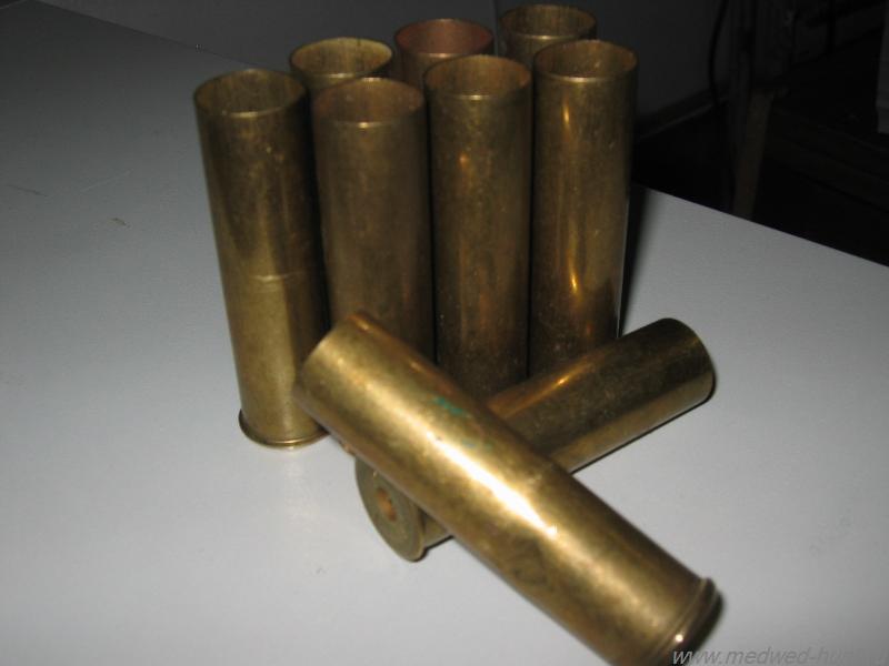

    что за гильза (большая)?слева я так понимаю маузер,что можно понять по клеймам или где можно почитать(ссылочку) про них?
    еще вопрос,из большой гильзы хочу сделать стопарик,может кто-то знает как правильно делать,может есть какие-то секреты,не лопнет ли она при развальцовке?

    извиняюсь,вот фото
  8. GATORCOOL
    GATORCOOL Stabsgefreiter
    545
    диаметр большой 2.5 см

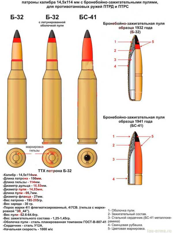

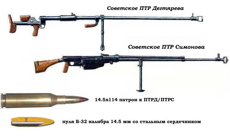

  9. Aspirinka
    Aspirinka Stabsfeldwebel
    1.867
    г. Лисичанск, Украина
    ПТРД/С 14.5х114

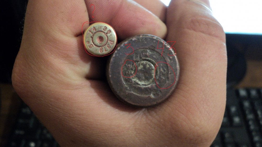

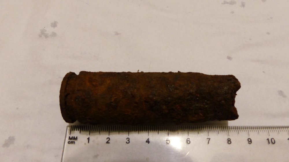

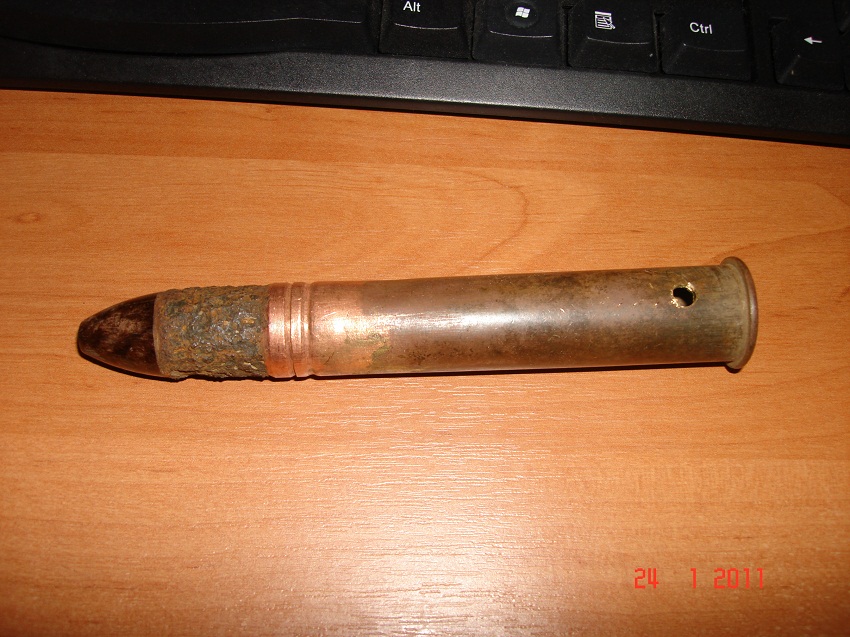

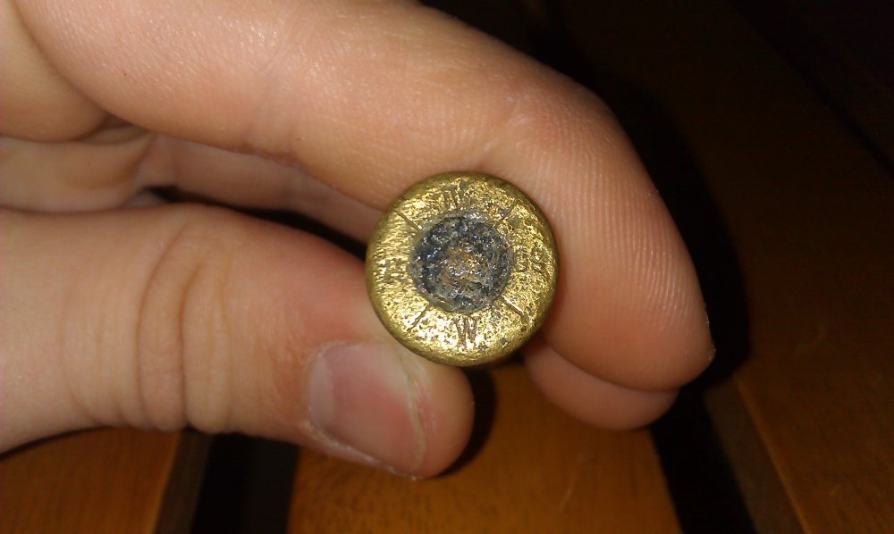

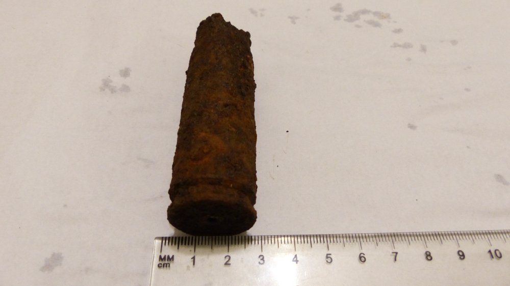

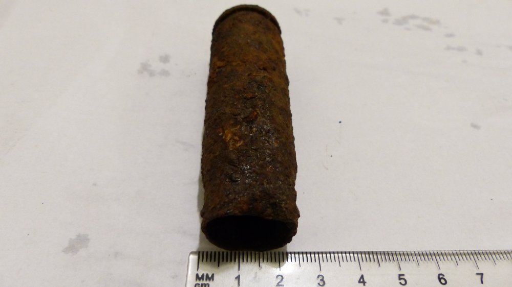

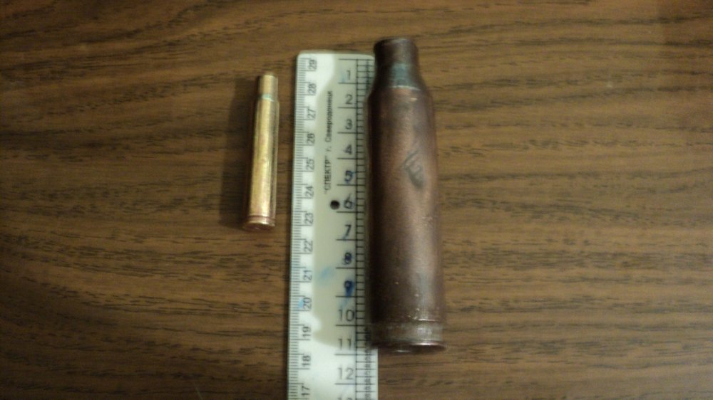

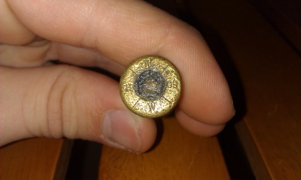

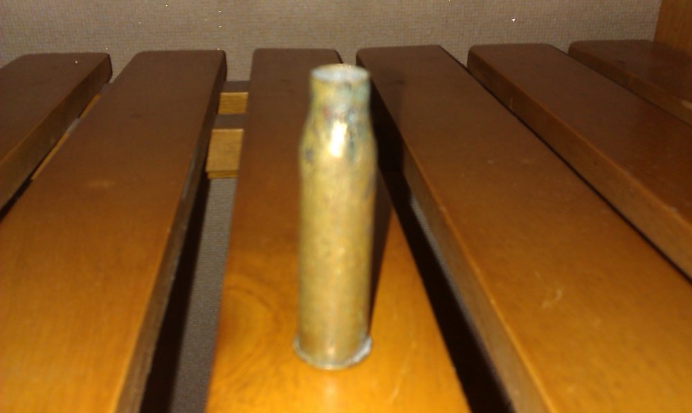

    Здравствуйте помогите определить, сори за качество(
    на 3 и 4 мосинка для масштаба
    на 1ой гильзе цифры 39 и 40 , буквы ВМ в кружке сверху; внизу, похоже, 8к

  16. Aspirinka
    1.867
    Второе фото-20х138 Рейнметал/Солотурн
    Третье фото-охотничья гильза 16капибра
    Четвертое фото- ШВАК 20мм ( очень плохо видно)

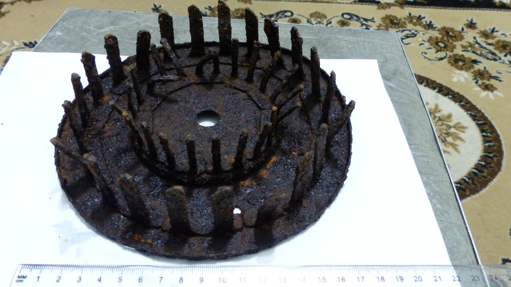

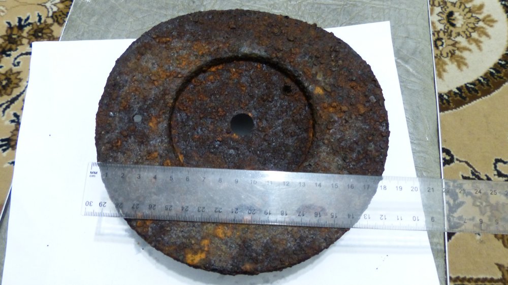

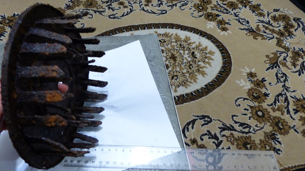

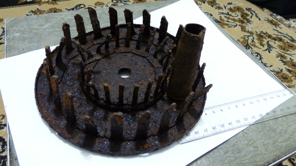

    нашел гильзу и предмет похожий на пулеметный диск? помогите определить эти два предмета?
  19. Nikita66
    Nikita66 Stabsfeldwebel
    1.409
    Donbas
    Часть диска ДТ 27 (танковый)
    wer84 подобається це.
  20. Aspirinka
    1.867
    Гильза МГ 151 20мм(авиация Вермахта) Остатки диска ДТ(танковый)

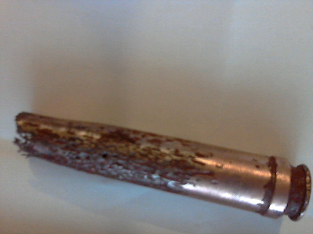

    Здравствуйте, помогите с опознанием гильзы.
  26. =ask=
    =ask= Leutnant
    4.292
    Rusland
    а размеры \ фото бока
