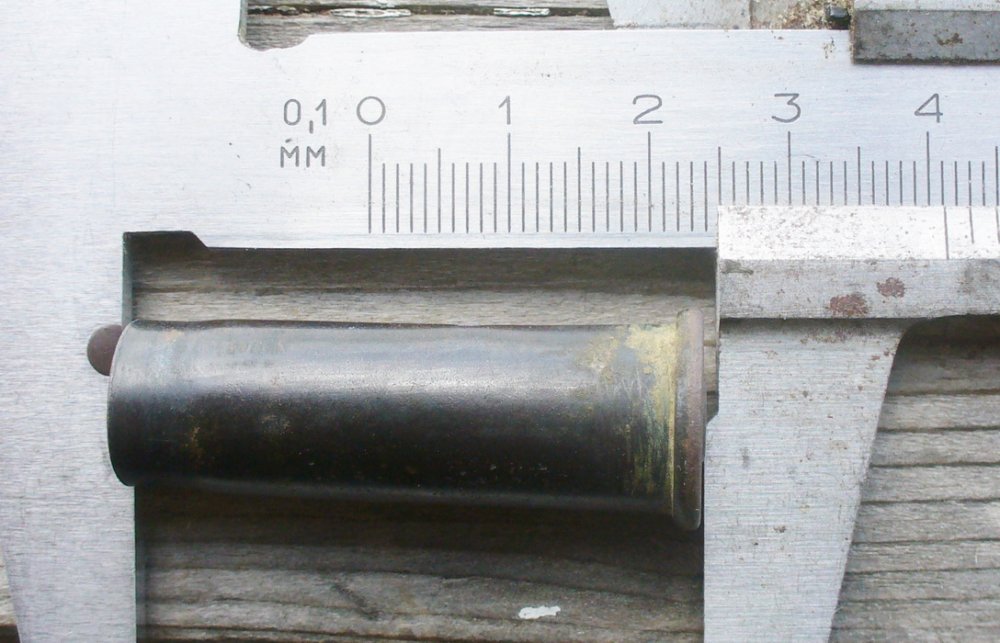

    Клеймо Р.Б.П.З - Русско - Бельгиский Патронный Завод. Пуля была свинцовая. Был патрон к револьверу. А вот к какому револьверу пока найти не могу. Может кто знает, подскажите.

    ага и вероятней всего .44 s&w потому, что у нас он считался вроде 4,2 линейным, но может я что то напутал)

    Может быть.
    Заклинило - ищу в сети похожий патрон калибра .42, а все может быть гораздо проще.
    Где-то валяется такая гильза, надо-бы найти и перемерять.

    Была мысля про русский смитэнвессон, но на мунишне на всех клеймах он пишется как 44. :rolleyes:

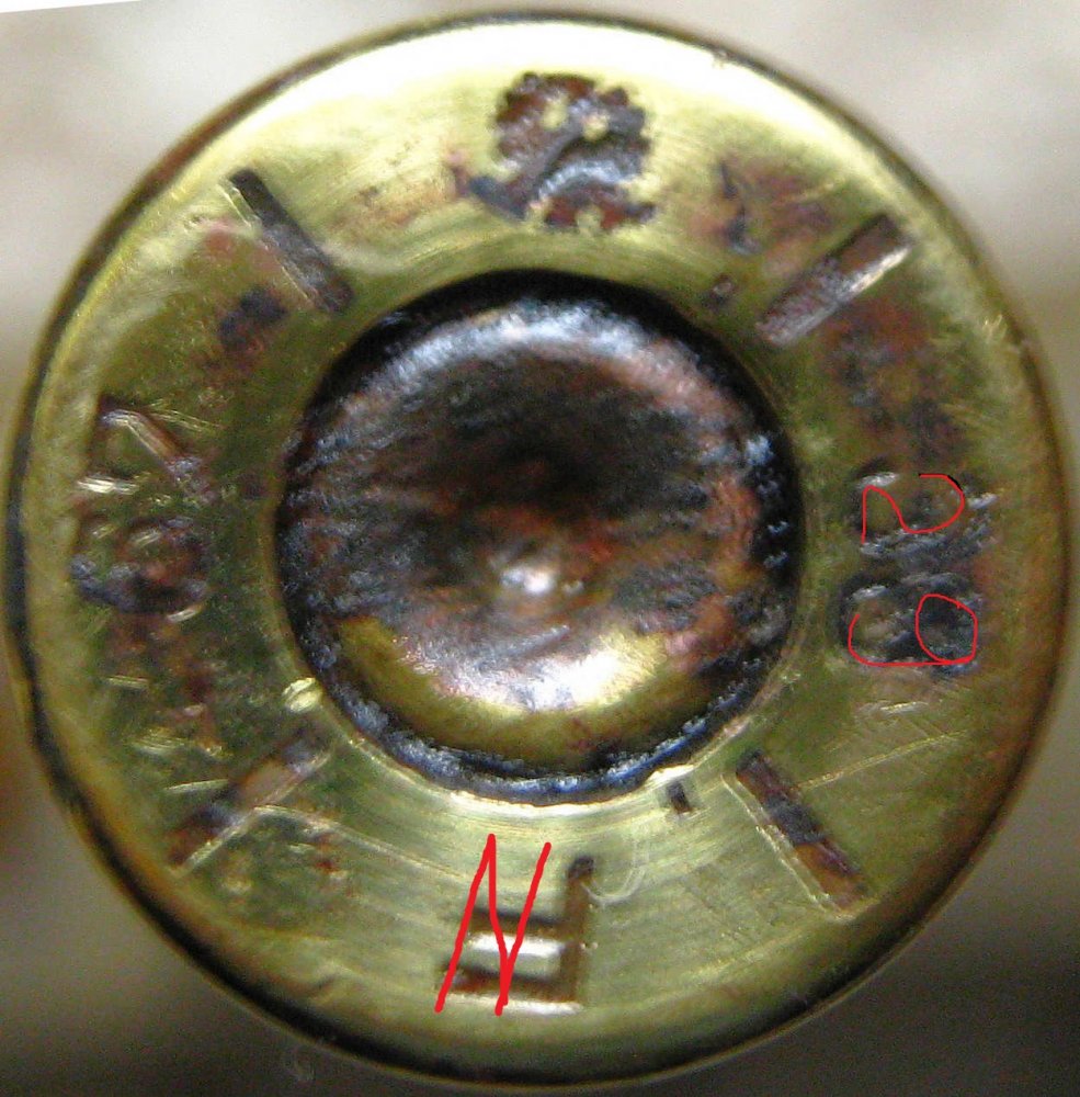

    Подскажите, что за гильзы и какой калибр? Если можно определить, из чего стреляная?
    Первая (маркировка Р131/S*/22/36):
    [​IMG][​IMG]
    [​IMG][​IMG][​IMG][​IMG]
    И вторая (маркировка 19/SB/38/IX):
    [​IMG][​IMG]
  9. goro
    goro Stabsfeldwebel
    20
    31
    2.045
    обе 7,92х57 Mauser

    Скажите, первая стрелянная - замятие не от МГ-42 (полумесяц)?
  13. goro
    goro Stabsfeldwebel
    20
    31
    2.045

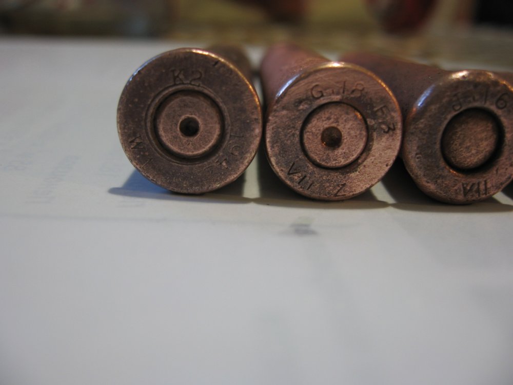

    Скажите, это тоже Mauser 7,92х57? И помогите пожалуйста прочитать маркировку - что она означает?
    Надпись на маркировке P316/40/IX07/2

    Р316 - производитель - Westfälische Metallindustrie A.G., Lippstadt, Westfalen
    IXo1 - IX - поставщик биметаллической заготовки - August-Thyssen-Hütte A.G., Franz-Lenze-Str. 3, Duisburg- Hamborn
    о - предприятие, производившее окончательную плакировку медью - Eduard Hueck Metallwarenfabrik, Lüdenscheid, Westfalen
    1- состав стали заготовки - C : 0,15 - 0,22 % / Mn : 0,4 % / Si : 0,12 % / P : 0,03 % / S : 0,03 %
    2 - номер партии
    40 - год изготовления гильзы
    http://home.scarlet.be/p.colmant/german7_92x57.htm

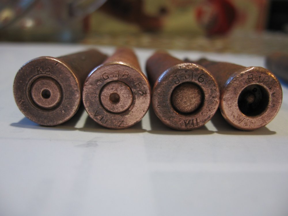

    Подскажите от чего гильзы? (Маузер для масштаба)
  20. studentgr53
    studentgr53 Stabsgefreiter
    416
    Кропивницький

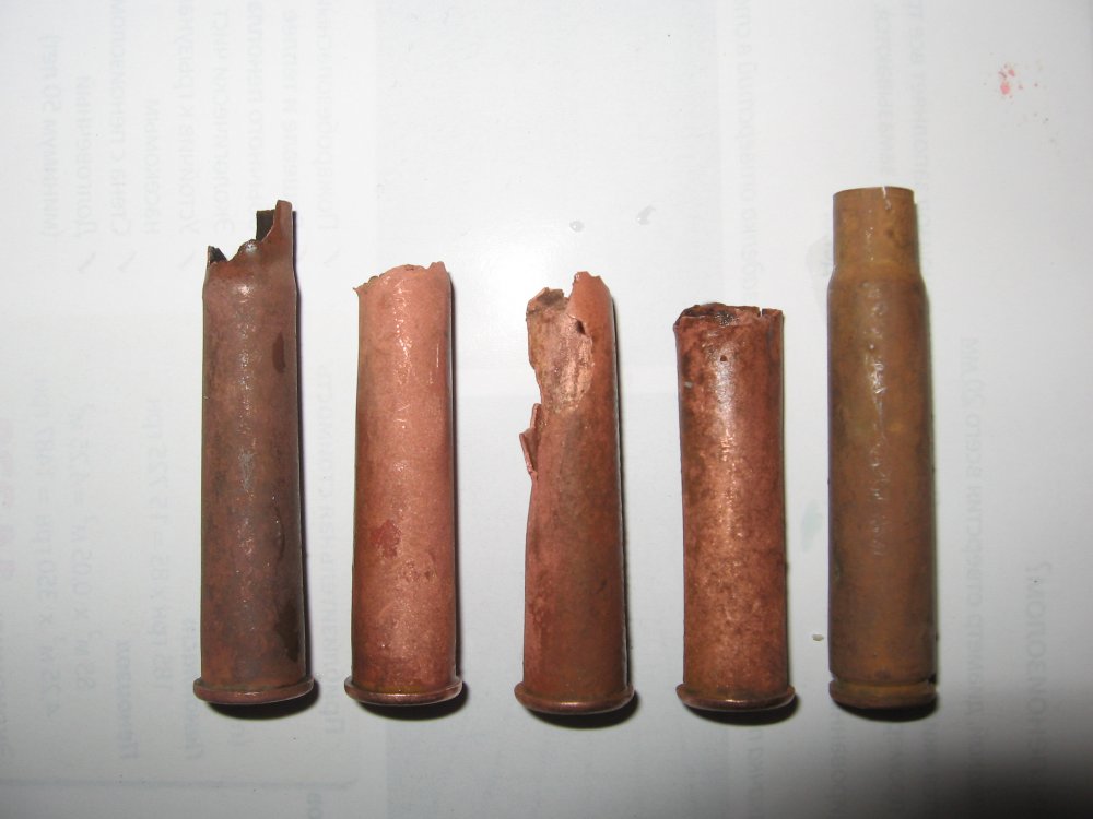

    Бритиш .303, від Лі-Енфілд, перша 194?, 1916, 1916, 1918 років.
    Neronero подобається це.

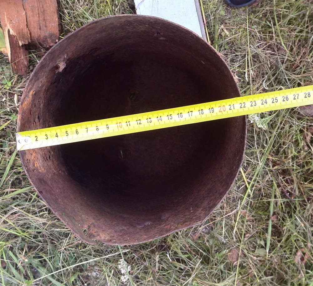

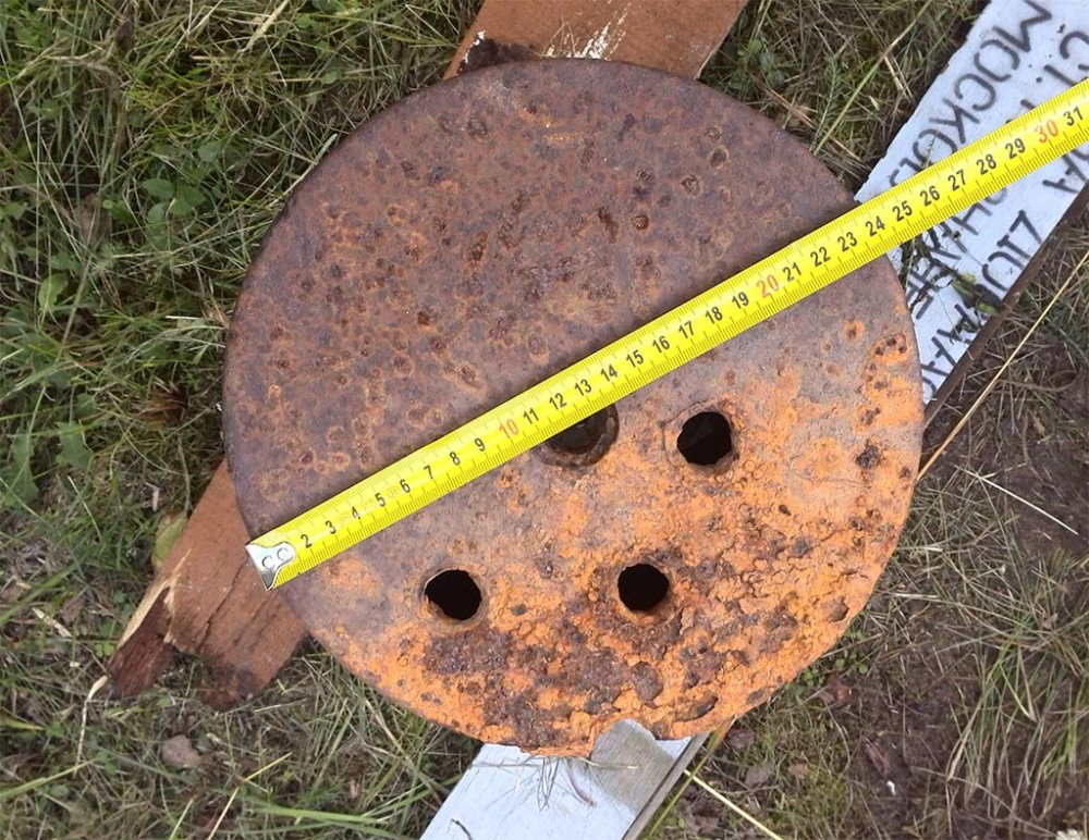

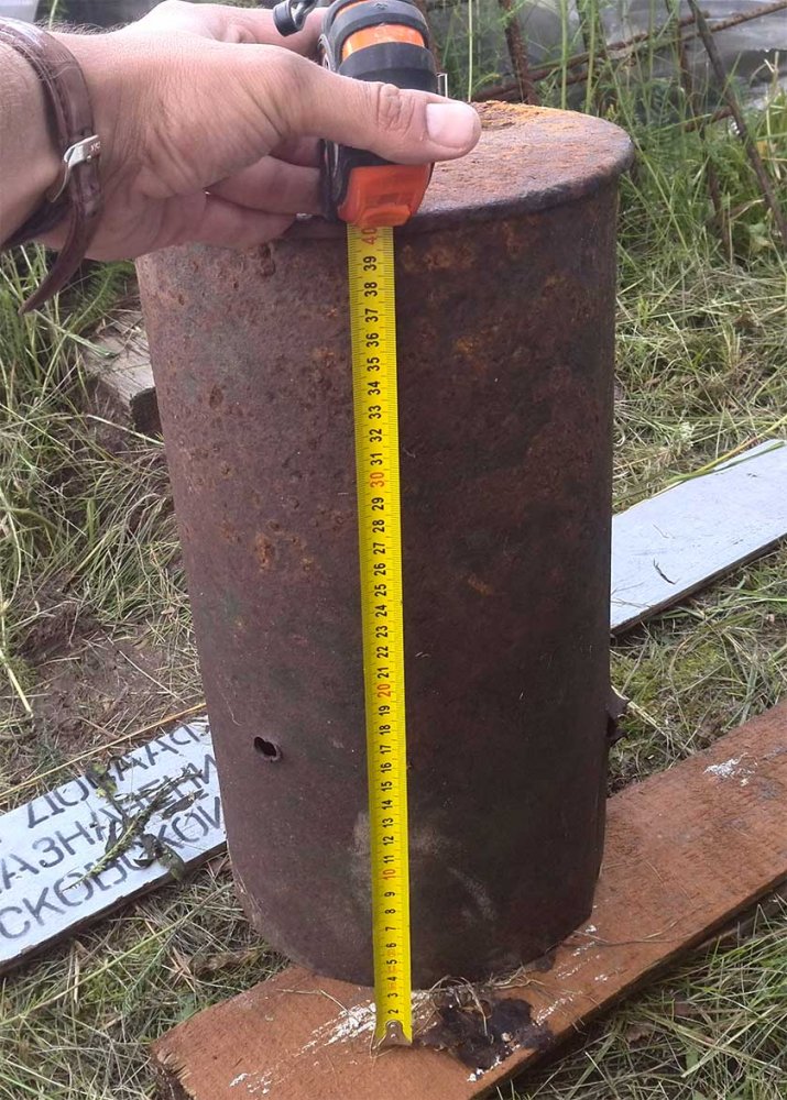

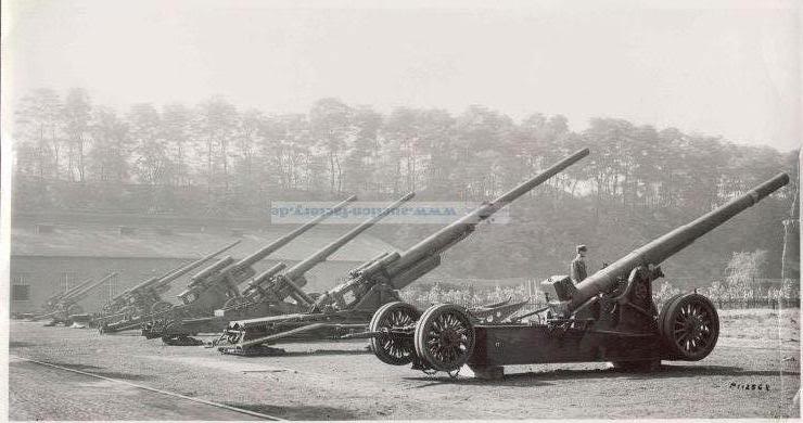

    На выходных попалась арт. гильза, лежала на позиции немецких полевых гаубиц. Приятно удивил размер, это от какого орудия ???????? Мортира 210мм?????
  22. A10A
    A10A General-leutnant
    23.230
    Київ, Україна
    21-cм Каноне 38
    vvs11, studentgr53 та Unnamed Player подобається це.

    Интересное фото,орудия застыли в разных стадиях отката,на ближнем даже передок не сняли(-откатили)...)))
  24. A10A
    23.230
    Київ, Україна
    ...это скорее всего рем.масткрские...

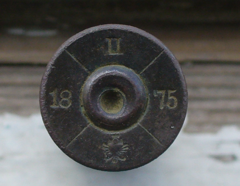

  26. Nazon139v
    Nazon139v Schütze
    16
    Вот, заимел гильзочку. По размерам вроде Вендль 67, но аналогов маркировки в Испанском каталоге не нашёл. Прошу уточнения и покажите пулю... Орлик уж больно на Росийский похож...
