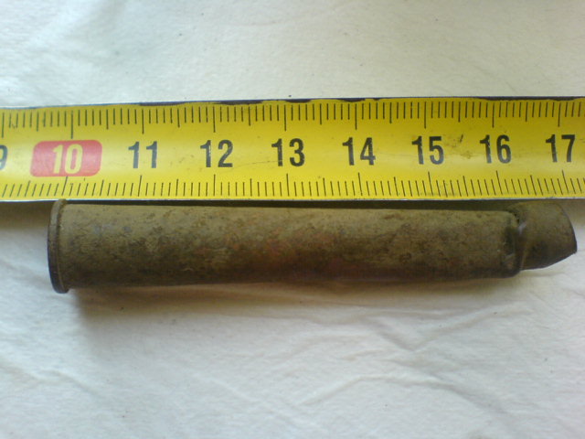

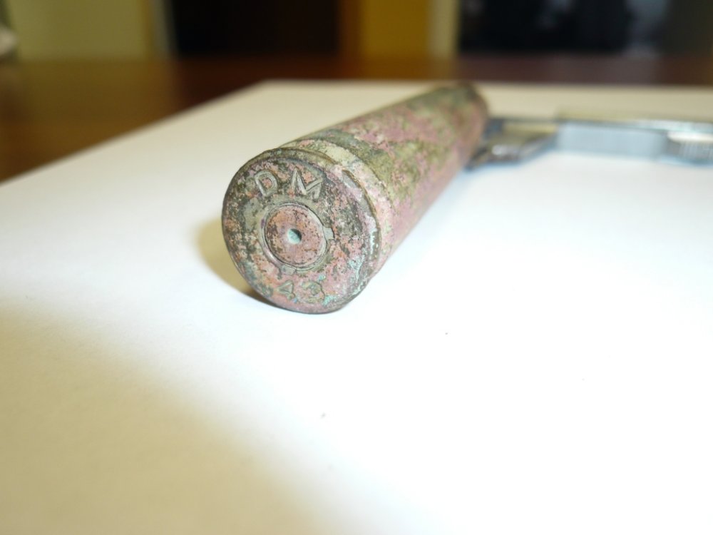

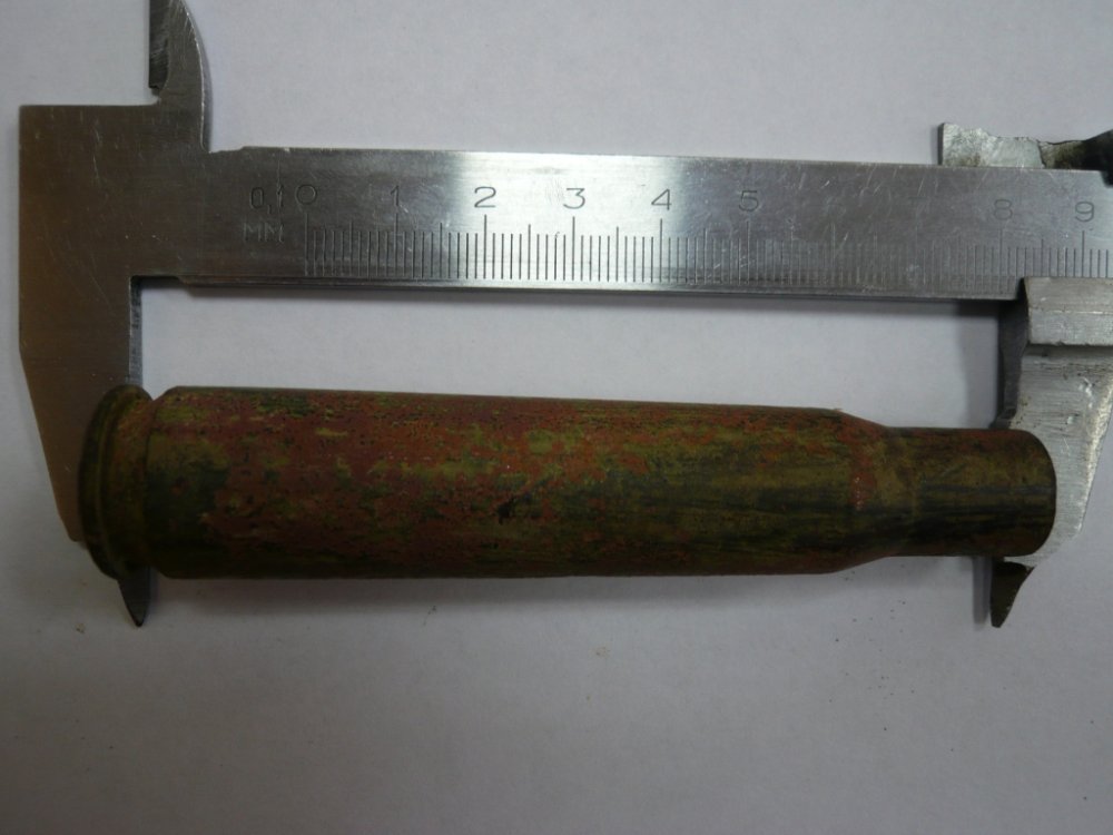

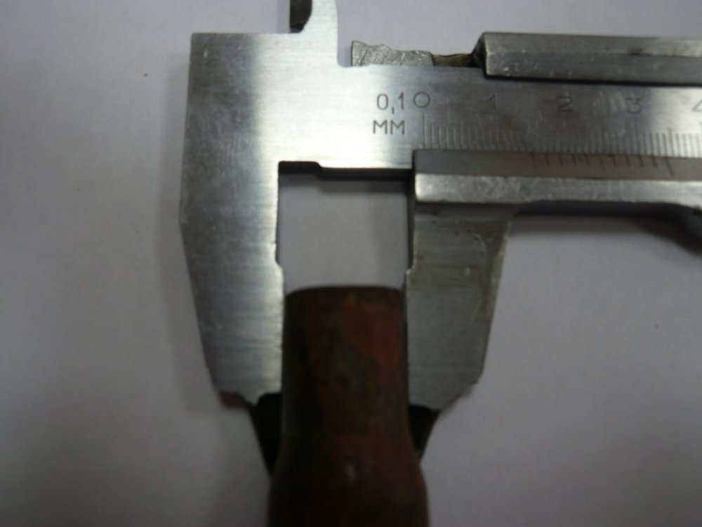

    Вчера выкопал гильзу, в сети описания не нашел. Помогите опознать:confused: Штангель сломан, размеры не точные! Клеймо DM 43. Длина гильзы ок.99 мм, наруж.диаметр дульца ок.14 мм.

    Плохо искали, раз не нашли. Обычный 12,7х99 крупнокалиберный пулемет Браунинг(.50cal Browning, .50 cal BMG), производитель Des Moines Ordnance Plant, Des Moines, Iowa USA( г.Де-Мойн, Айова США ) 1943 http://www.municion.org/12_7/12_70x99_1.htm
  7. Uzver
    Uzver Schütze
    Спасибо. Просто сбило клеймо DM. Я думал, она немецкая от Deutsche Munitionsfabriken.

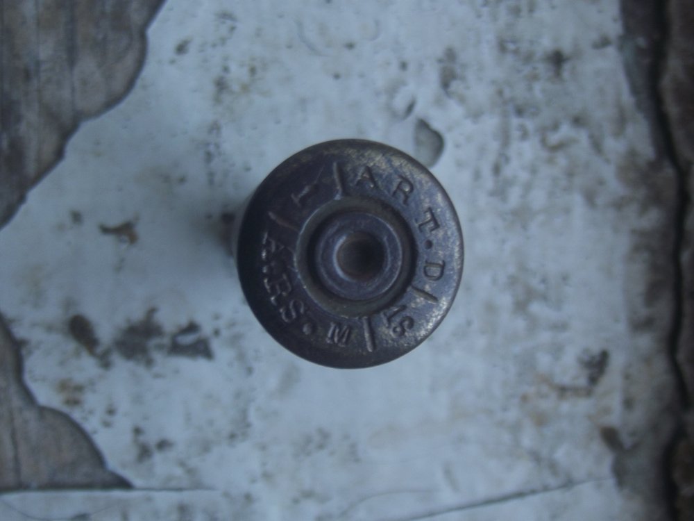

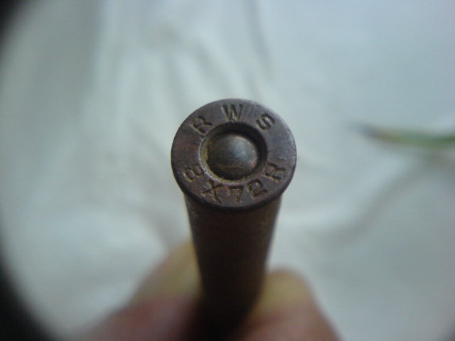

    Добрый вечер всем. Попалась вот такая гильза. Чьих будет и стоит ли чего. Всем спасибо.
  9. =ask=
    =ask= Leutnant
    4.292
    Rusland
    http://www.municion.org/8/8x72R.htm
    Немец ... в таком состоянии почти ничего не стоит, лучше в коллекции оставьте ....

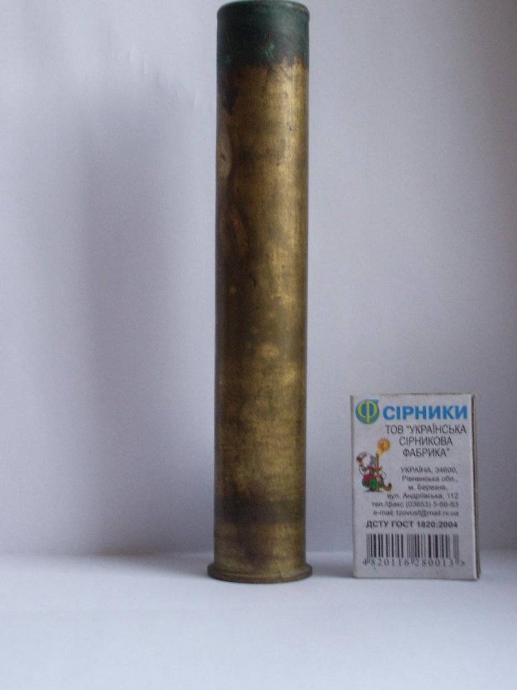

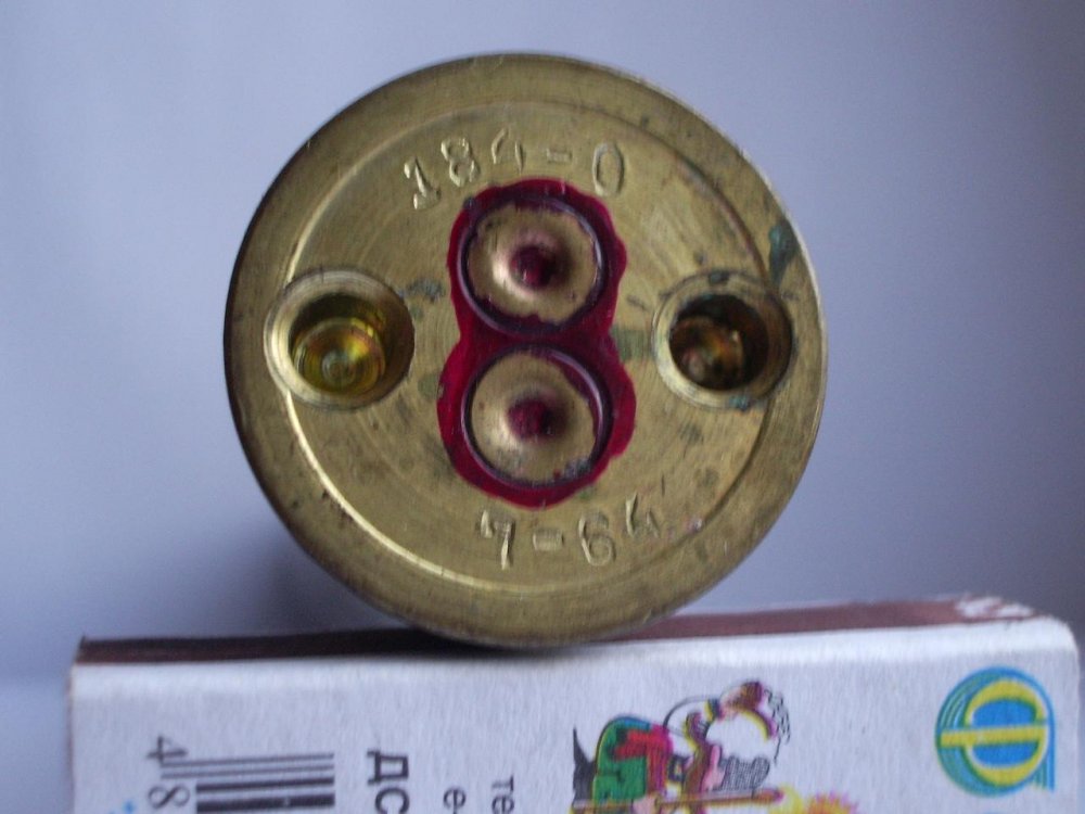

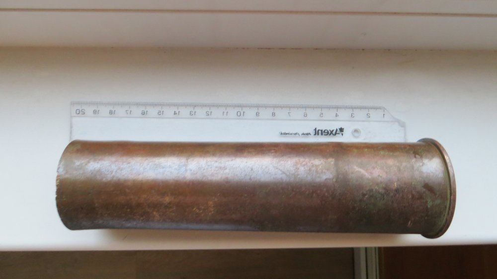

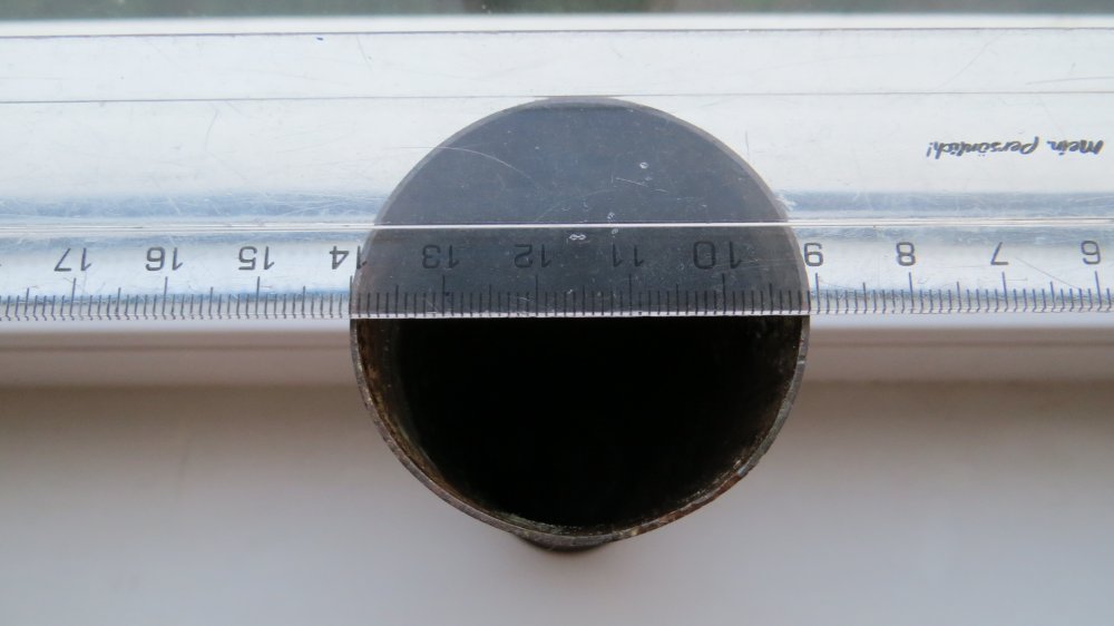

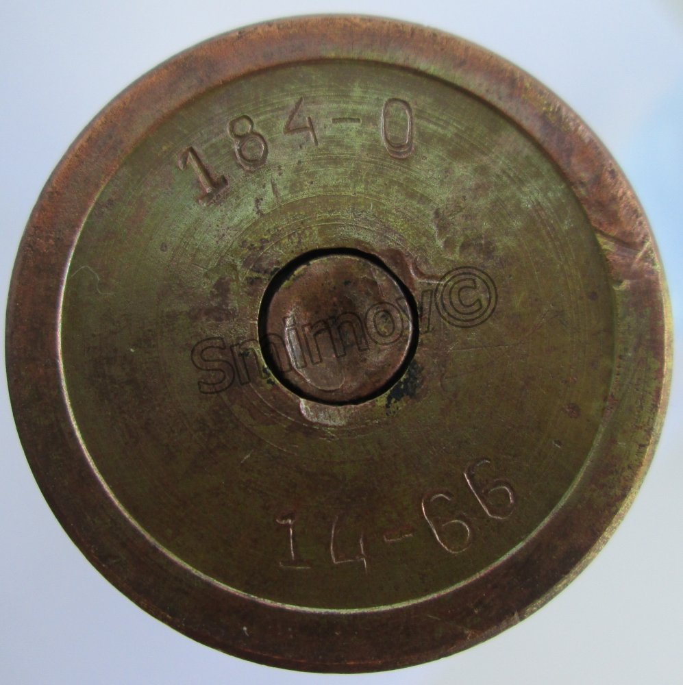

    Ну что Камрады .... поиграем в загадки?
    Вот подогнали мне такую гильзу .... обратите внимание, она очень похожа на ШВАК 20 мм .. НО: сама гильза длиннее и калибр больше (замерить нечем) 25-30 мм
    И как я понял гильза современная ... 1966 год?
    p.s. для сравнения слева: 7.62х25 , справа: 8х50R Манлихер

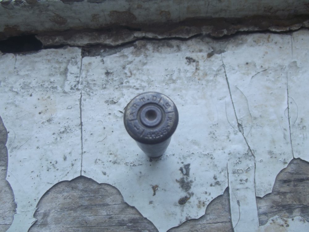

  16. Motorist 153
    Motorist 153 Stabsfeldwebel
    1.329
    Вдогонку еще несколько клейм,странное место-намешано гильзача совершенно разного..
  17. ASKOT1
    ASKOT1 General-major
    16
    22
    10.505
    Первые два бердана,третий вроде бритиш ну и маузер последний.

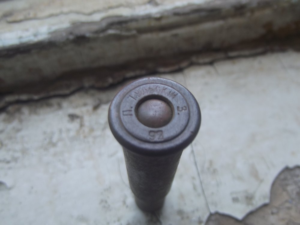

  18. Motorist 153
    1.329
    Ну это я знаю,интересна инфа по клеймам-раньше таких не видал.
  19. ASKOT1
    16
    22
    10.505
    Фото №1 - Завод в Санкт-Петербурге. K-поставщик металла,предположительно Кольчугин.1898 год вроде.
    Фото №2 - Тульский патронный 1892 год.
    Фото №3 - Кромптон Паркинсона Ltd., Гайзли (Йоркшир). Производство только во время второй мировой войны. VII: Пули типа Mark VII
    По маузеру думаю понятно.
    Вроде так.Если что,спецы поправят.
    Motorist 153 подобається це.

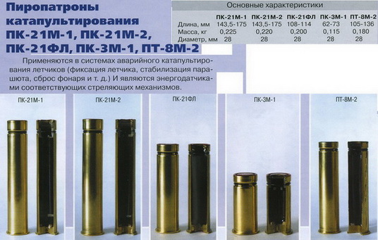

    Это патрон катапультного кресла. Там несколько вариантов по длине, в зависимости от модели кресла.
    Они есть как с двумя капсюлями, так и с одним.
    Я думаю, что с одним капсюлем - идут для учебных кресел (нет необходимости дублировать для надежности).
    На патронах с одним КВ еще бывает надпись трафаретная "на самолет не ставить"
    Вот табличка - там именно такой длины нет.
    А на фото (фото не мои) - такой как у ТС, но с двумя капсюлями.
    А калибр у всех одинаковый - 28 мм по корпусу
    =ask= подобається це.

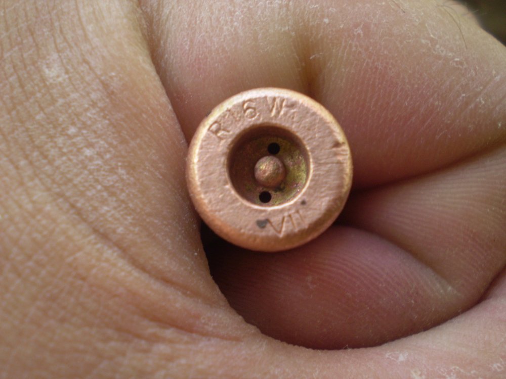

  21. Димон М-20
    Димон М-20 Gefreiter
    85
    атлантида

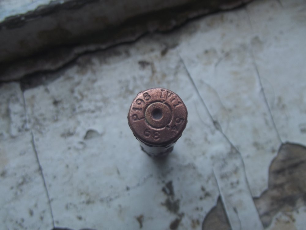

    подскажите если я не ошибаюсь это бритиш а как определить какого года что означает эта маркировка
  22. A10A
    A10A General-leutnant
    23.167
    Київ, Україна
    Rudge Withworth Cycles Co., Ноттингем. 1916 год.
    Пуля Марк 7, с алюминиевой вставкой в вершине.

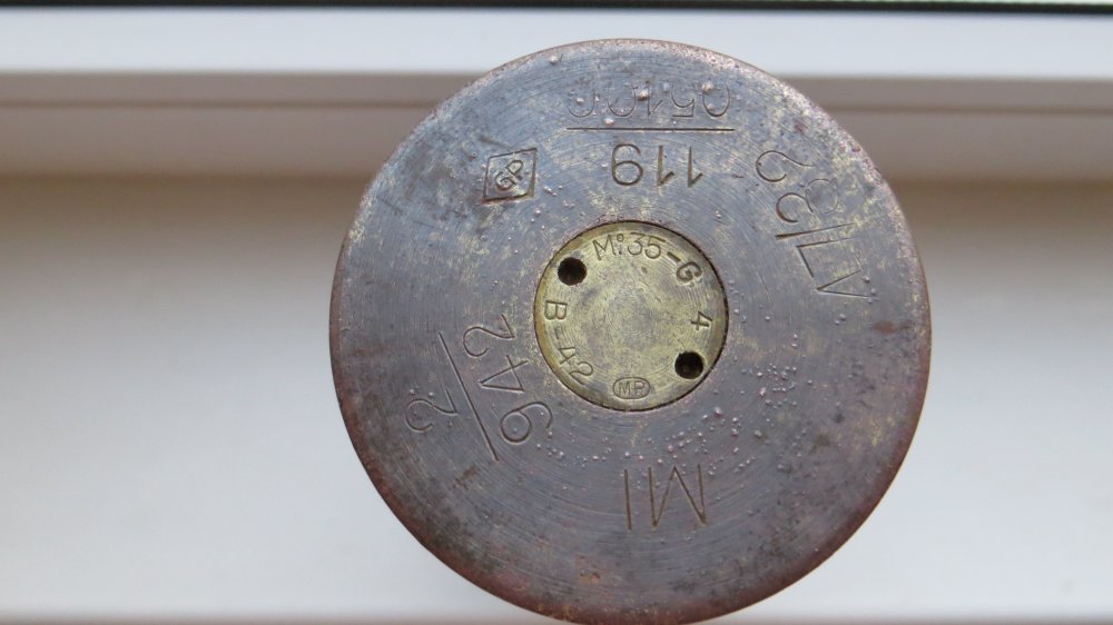

  23. ger
    ger Stabsgefreiter
    17
    21
    457
    помогите определить гильзу
    сначала думал , что 45тка обрезанная .
    но нашел еще парочку. размер- один в один.
    подскажите спецы!!!

  24. ger
    ger Stabsgefreiter
    17
    21
    457
    подсказали,
    вот http://ru.wikipedia.org/wiki/Semovente_da_47/32
    редкая штука?
