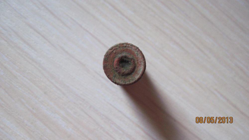

  1. =ask=

  3. =ask=
    =ask= Leutnant
    4.292
    Rusland
    В следующий раз делайте пожалуйста более чёткие фото. И ещё на будущие: отсутствие клейма - не повод для того, что бы не фоткать донную часть гильзы, для многих это что-то говорит ....
    Мне думается, что Ваша гильза от Охотничьего патрона Кочетова 8,2х66.

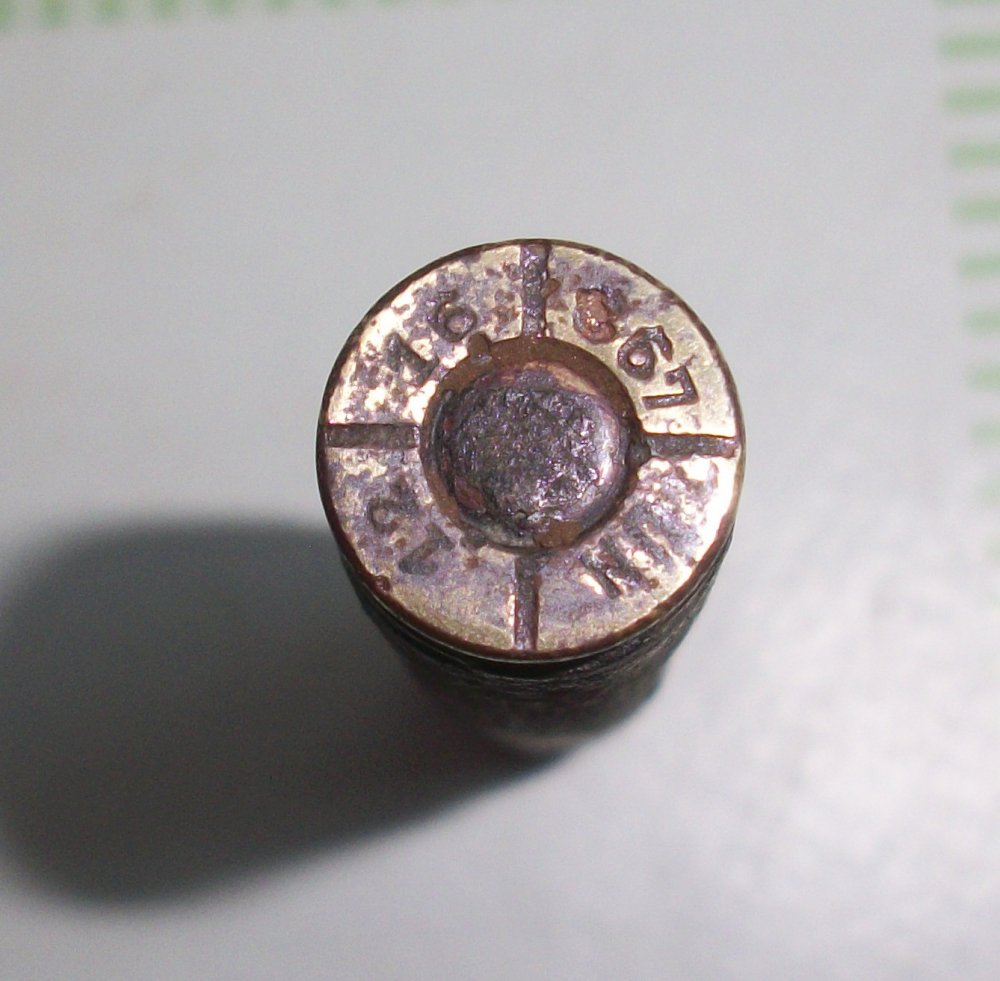

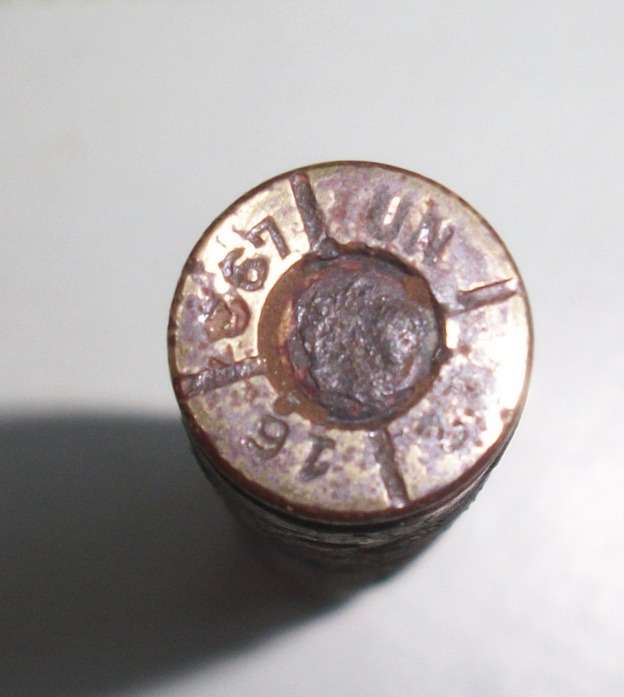

  9. GermanSS
    GermanSS Feldwebel
    85
    169
    1.550
    доброго дня!!! подобных гильз с такой маркировкой никогда не встречал!подскажите по производителю и на сколько она редкая!
  10. GermanSS
    GermanSS Feldwebel
    85
    169
    1.550
    забыл кказать,что гильза маузеровская)))

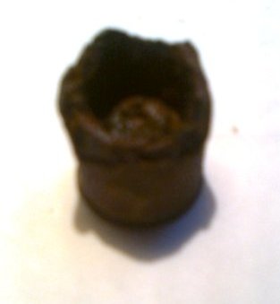

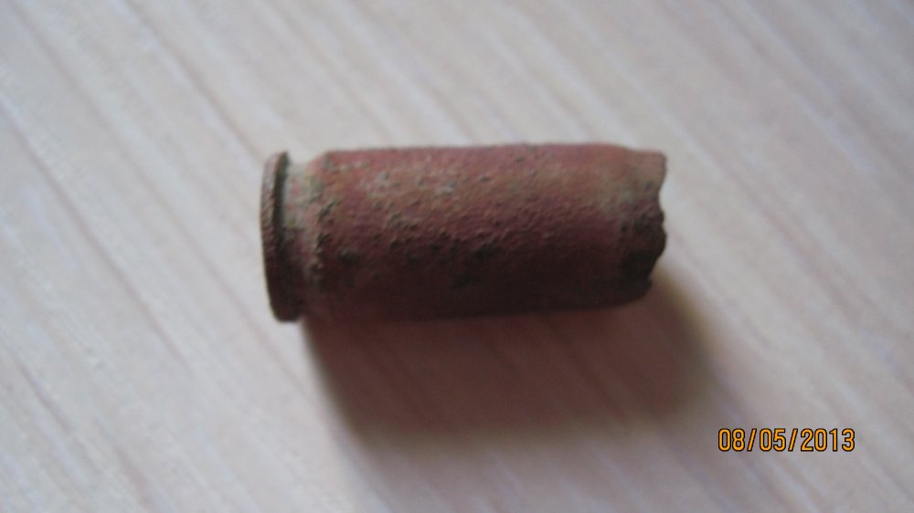

  12. ДАЧНИК
    ДАЧНИК Feldwebel
    1.232
    Россия, Москва

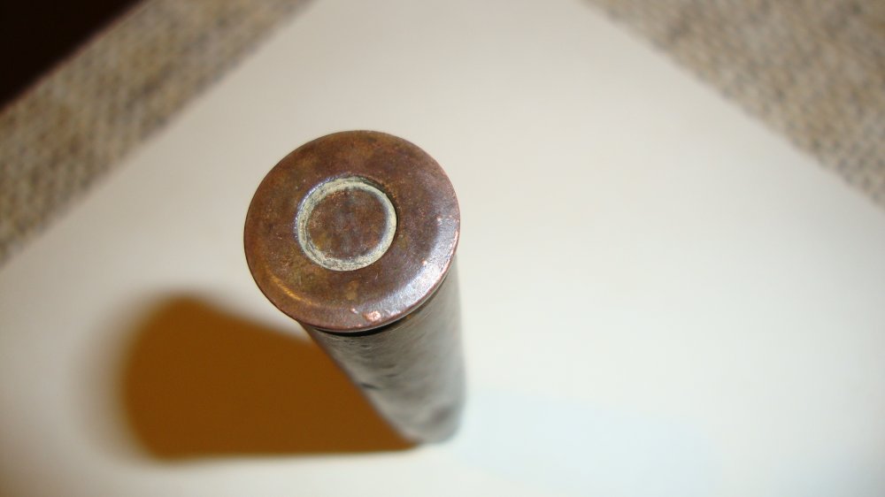

    Прошу прощения за некачественное фото - пришлось снимать на телефон и не было возможности отчистить полностью.
    Встретился интересный обрывок гильзы, ничего подобного ранее не попадалось: диаметр у фланца 20,5 мм; фланец - 22 мм. На донце ясно читаются буквы: слева - Т, вверху - П. Клеймо производителя отсутствует.
    Обратило внимание: толщина стенок гильзы (на втором снимке неважно видно, но всё равно заметно) и большая капсюльная втулка внутри.
    Сначала показалось, что это ШВАК - но потом стало понятно, что нет...
    Что это может быть за боеприпас?

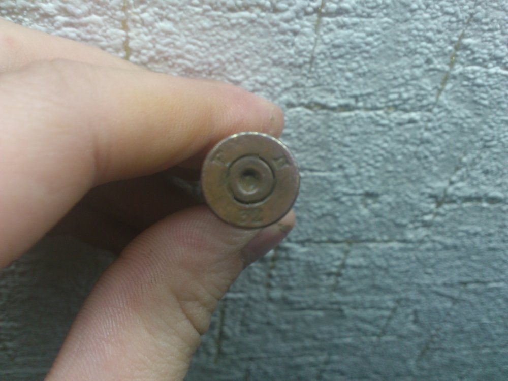

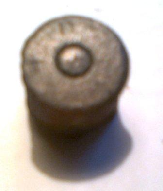

  13. PashaBelklad
    PashaBelklad Schütze
    46

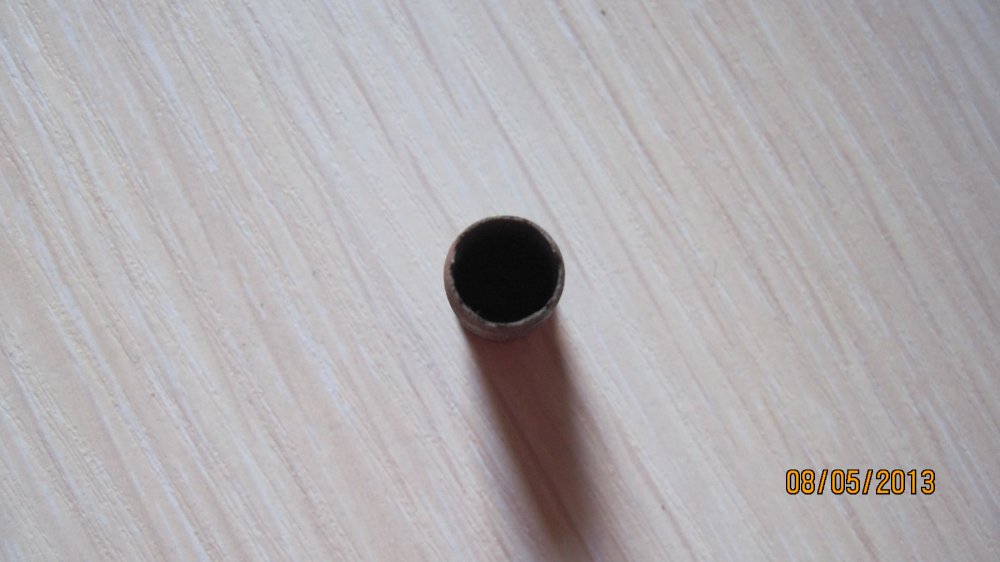

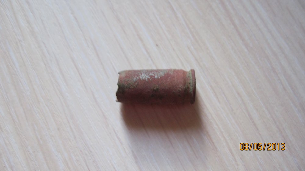

    От чего гильзач? Сори за качество фото...
    F N 32:
  14. =ask=
    =ask= Leutnant
    4.292
    Rusland
    а фото с боку? Размеры? или Вы думаете здесь экстрасенсы?
    Пока только могу сказать только: Fabrique Nationale (Национальная Фабрика), Бельгийского п-ва. 32 - 1932 год.
  15. PashaBelklad
    46
    Она такая же как и 7.92,только короче на пару мм.
  16. =ask=
    =ask= Leutnant
    4.292
    Rusland
    Ну по таким фото:
    ИМХО: фрагмент гильзы от охот патра. В "Справочной инфе" есть тема по гладкостволу, там есть клеймо ТПТ ... подробней смотрите там.

  17. =ask=
    =ask= Leutnant
    4.292
    Rusland
    Ну для кого пара "мм" .. а для кого уже совершенно другой патрон.
    Вот ответ на Ваш вопрос: http://reibert.info/threads/Собираем-фото-маузер-7-65х53.92853/
    По производителю я Вам уже подсказал.
    PashaBelklad подобається це.
  18. PashaBelklad
    46
    Найдена на месте боев,по ПМВ.
  19. PashaBelklad
    46
    =ask= подобається це.
  20. =ask=
    =ask= Leutnant
    4.292
    Rusland
    Ну и что? Люди гильзы от АК находят на позициях по ВОВ и что? :)
    Год и производителя я определил верно. Если я не прав - Камрады поправят.
  21. A10A
    A10A General-leutnant
    23.226

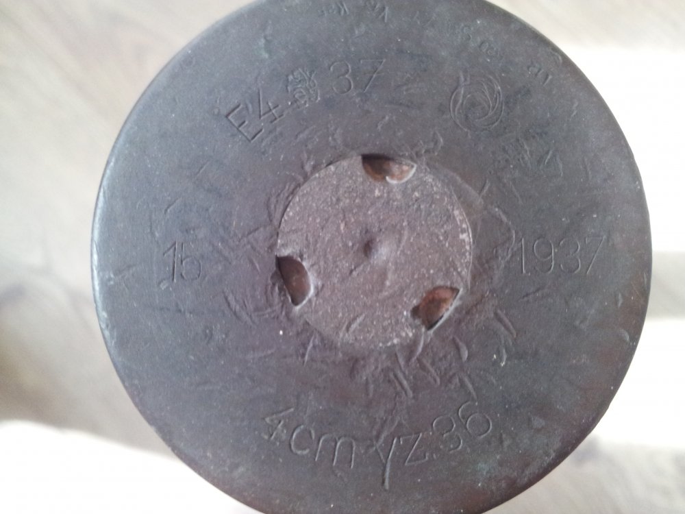

    Київ, Україна
    Танк 38 (Чех.) и его 40-мм пушка vz.36
    Гильза 1937 года (до оккупации) "Ческа зброЕвка", Брно.
  22. ДАЧНИК
    ДАЧНИК Feldwebel
    1.232
    Россия, Москва
    Благодарю за ответ.
    При дальнейшей чистке внизу донца - на "6 часов" - определилось число "12": обозначение калибра. Похоже, действительно охотничий патрон с маркировкой ТП - видимо, весьма давнего производства: такого размера капсюльной втулки не доводилось наблюдать.

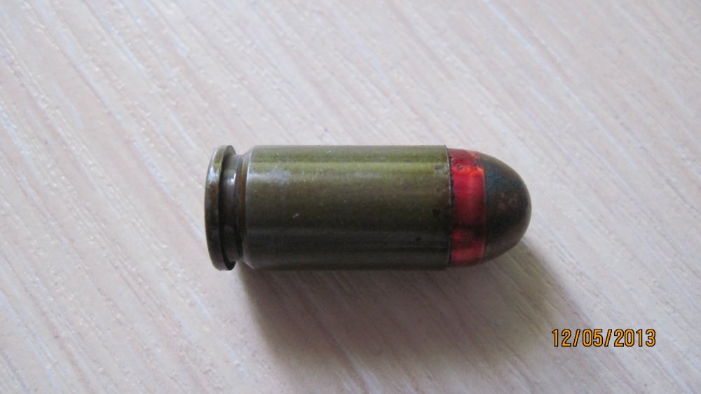

  23. Денис(Тигр)
    Денис(Тигр) Schütze
    70

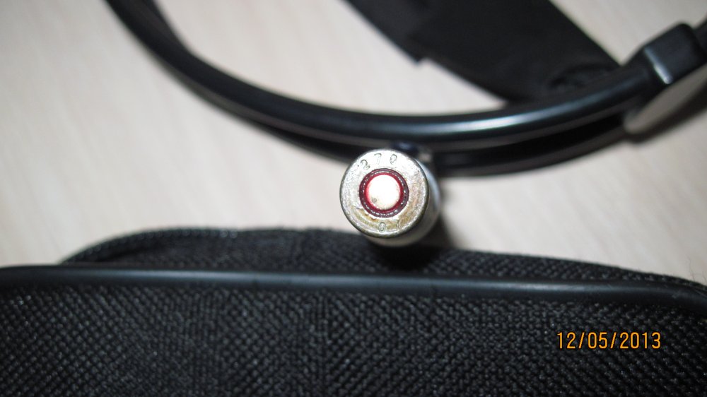

    Помогите определить пистолетную пулю.Скорее всего обычный Макар.9х18 правда???Внизу на дне есть цифры 270,а под ними 01. IMG_0554.JPG IMG_0555.JPG
  24. =ask=
    =ask= Leutnant
    4.292
    Rusland
    9х18 ПМ, пуля со стальным сердечником, гильза стальная лакированная.
    270 - Луганский П.З.
    01 - 2001 год.
    p.s. просверлить на забудьте ;)

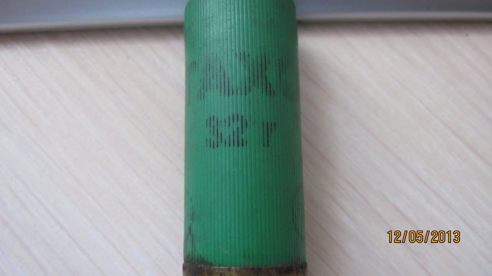

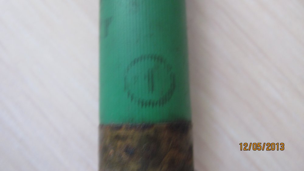

    Денис(Тигр) Schütze
    70

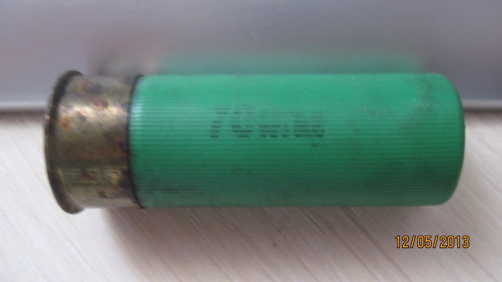

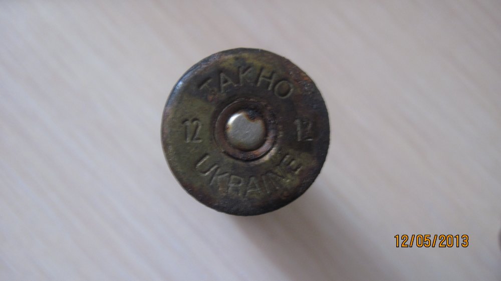

    Прошу опознать пулю.Скорее всего TAKHO(БАЙКАЛ).А именно такие пули применялись на охоте??Мне кажется что это СП — Д (Охотничий патрон 12,5х70 мм).Прилагаю пару фото.Цвет патрона роли не играет?? image018.gif IMG_0558.JPG IMG_0559.JPG IMG_0560.JPG IMG_0561.JPG
