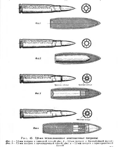

    Да, несет и обознает патры с бронебойной пулей.

    В моем справочнике за бронебойный патрон вообще не сказано, что он имеет цветовую маркировку, так что спасибо, будем знать!!!

    В "Справочнике по патронам, ручным и специальным гранатам иностранных армий" за 1946г., очень много опечаток и неточностей

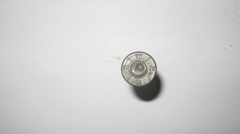

  5. bad_alex
    bad_alex Schütze
    Rossiya

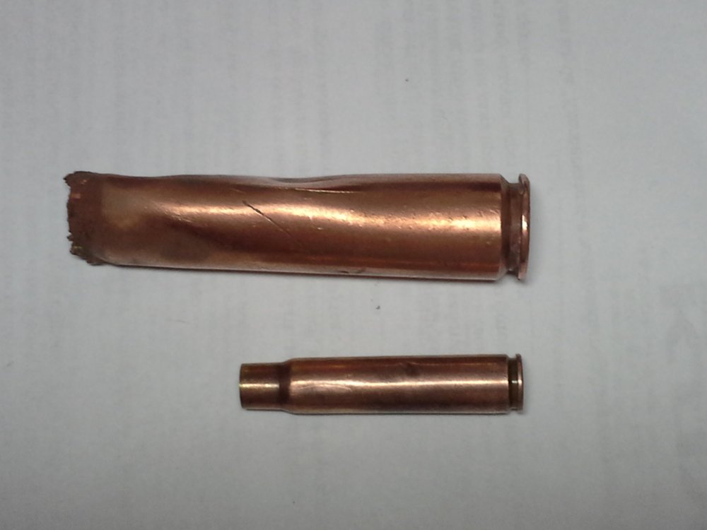

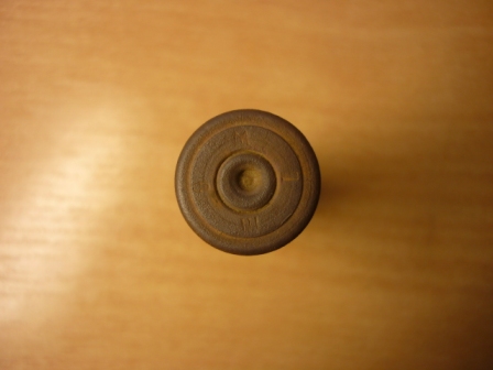

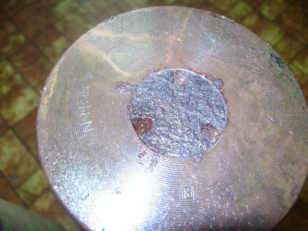

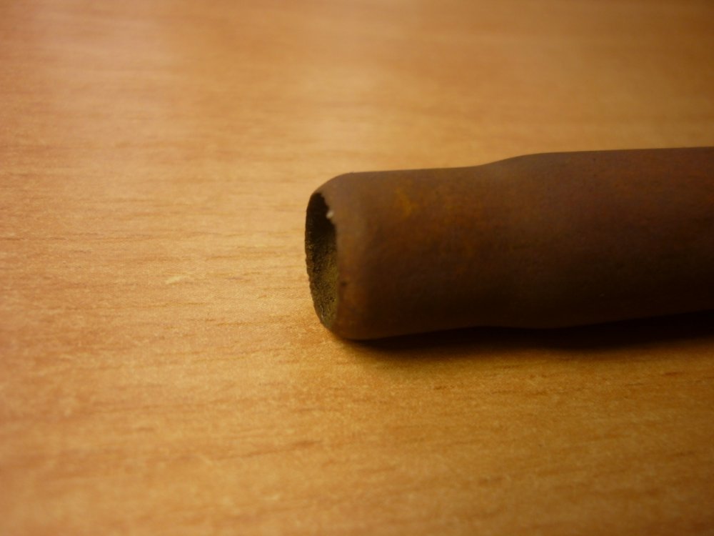

    Доброго всем вечерка или ночки.
    С последнего выхода на лоно природы никак не
    могу идентифицировать две гильзы, помогите пожалуйста.
    Первая вроде как Бердана, но с интересным дульцем(завальцована).
    Вторая по маркировке как Арисака, но в калибр не попадает
    и странный рисунок в верхней части гильзы(что это?).

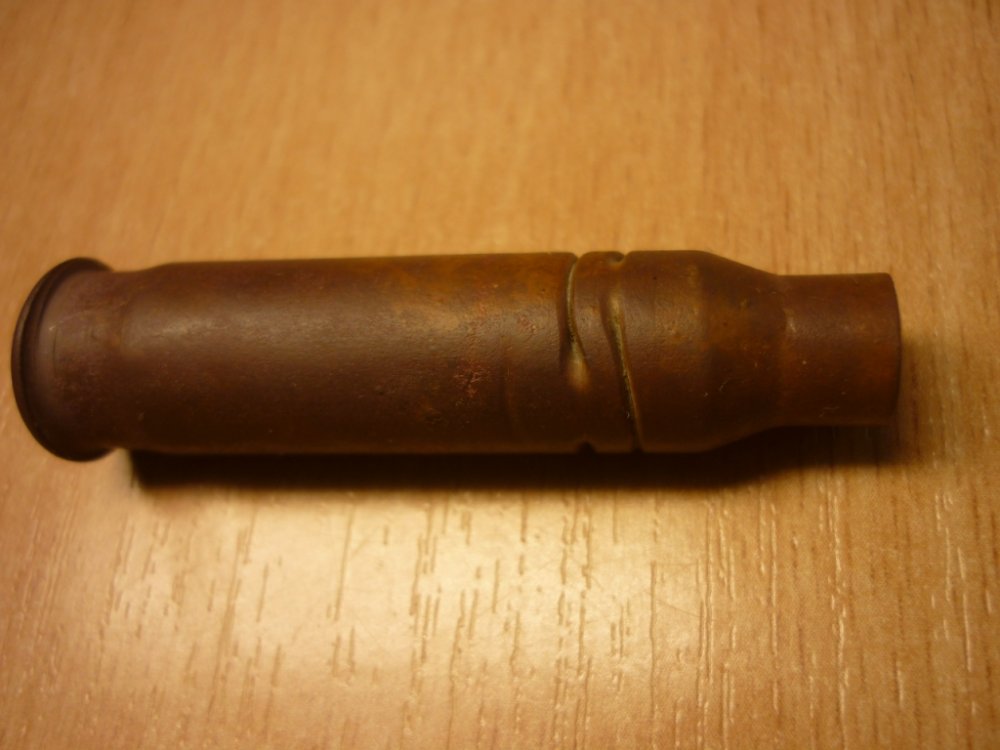

  6. studentgr53
    studentgr53 Stabsgefreiter
    416
    Кропивницький
    Арісака виробництва Кайнок, але вистрелена з іншого калібру, а сліди на верхній частині, мабуть, від того, що її пробували витягнути.
  7. bad_alex
    bad_alex Schütze
    Rossiya
    Не очень то похоже на следы от попытки вытащить.
    Скорее следы от резкого сжатия. И еще Арисака , я так понимаю, 6.5х51, а здесь мосинская пуля смело влазиет
    и высота ее тоже чуть болше 51 будет. Е ежели предположить, что им выстрелили с другого оружия, то у кого же
    патронник по длине меньше 51 мм, а гильза толще арисаковской? А по бердановской гильзе мысли есть?
  8. studentgr53
    416
    Кропивницький
    Тоді гільзу з таким клеймом хіба що Бритиш 303 можна перепутати. Дивлячись на фото видно, що вона роздута, однозначно з чогось не рідного вистрелена. По Бердану не підкажу, але можливо холостий?
    И ван подобається це.
  9. studentgr53
    416
    Кропивницький
  10. Sammler
    Sammler Stabsgefreiter
    390
    Например, 8х50 Манлихер. Гильза раздавалась не только в диаметре, но и в длину, вот тогда, по-видимому, и образовались складки. А берданыч да, холостой.
    studentgr53 подобається це.

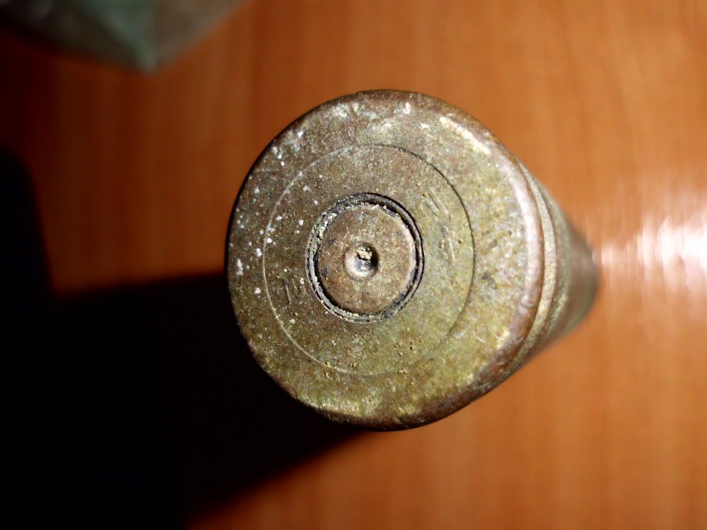

  11. gypz
    gypz Schütze
    г. Киев

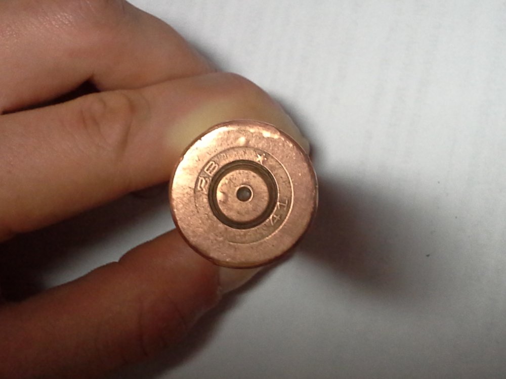

    Приветствую! Подскажите, это от ПТР? Или что сие такое?
  12. goro
    goro Stabsfeldwebel
    20
    31
    2.045
    Ну да 14,5х114 для противотанковых ружей
  13. studentgr53
    416
    Кропивницький
    Від ПТРД або ПТРС.

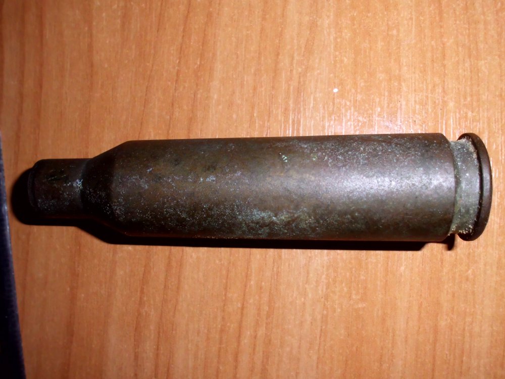

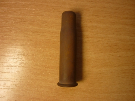

  14. rondon
    rondon Stabsfeldwebel
    871
    Бушковичі

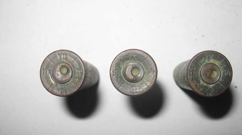

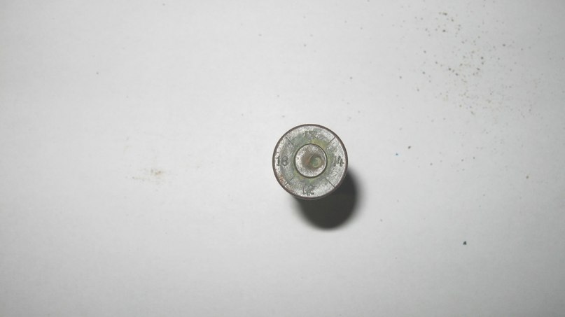

    Подскажите что за гильзы?
  15. Sammler
    390
    11x42 R Werndl М67
  16. rondon
    871
    Бушковичі
    Спасибо!

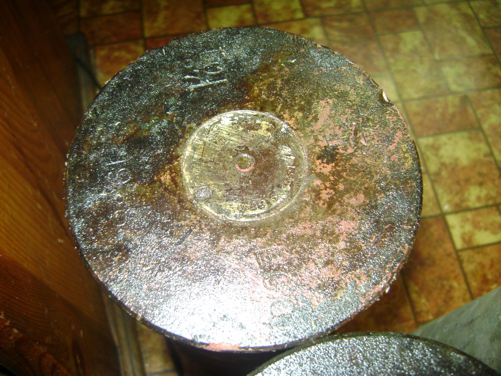

  17. MiSt_rnd
    MiSt_rnd Schütze

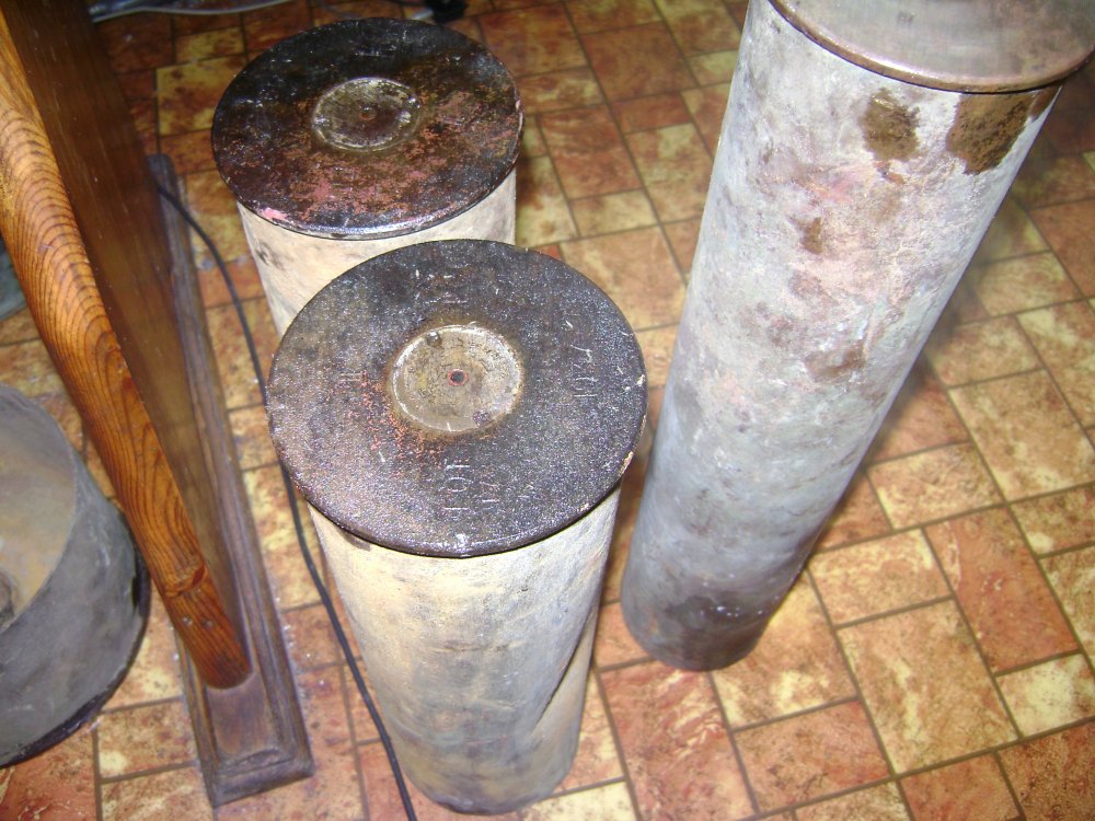

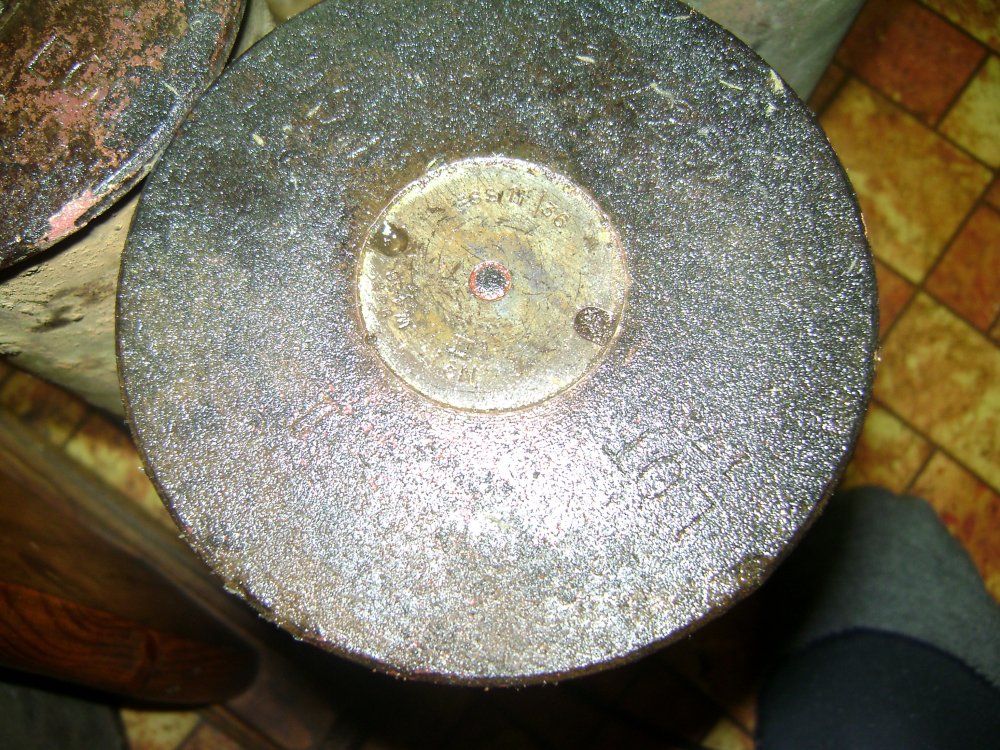

    помогите опознать гильзу, шляпа 23 мм
    на втором рисунке гильза от маузера, для сравнения
  18. ASKOT1
    ASKOT1 General-major
    16
    22
    10.505
    MiSt_rnd подобається це.

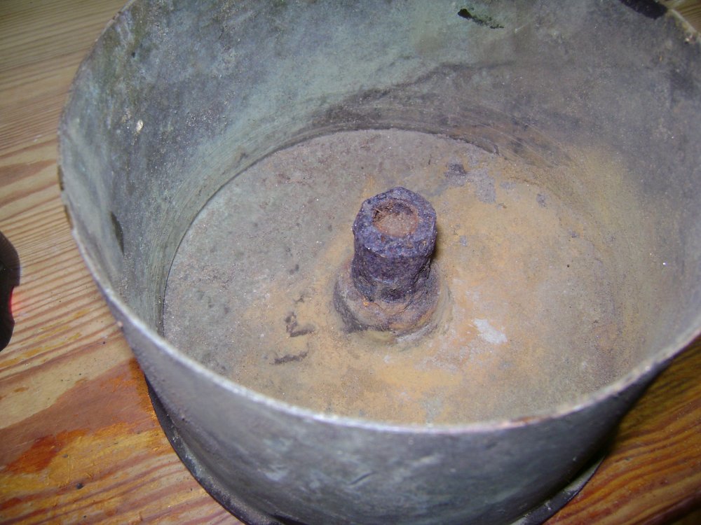

  19. MiSt_rnd
    MiSt_rnd Schütze
  20. And100
    And100 Oberschütze
    37
  21. And100
    And100 Oberschütze
    37
    собственно определить
    калибр и какому ружью глильзы
    размер 9см х29.5см
    16см х 10.5см вес 5 кг
    7,8см х 38,5см
    а и еще до кучи
    как грамотно розковырять панцерфаусты
    и удалить то что там не надо:)

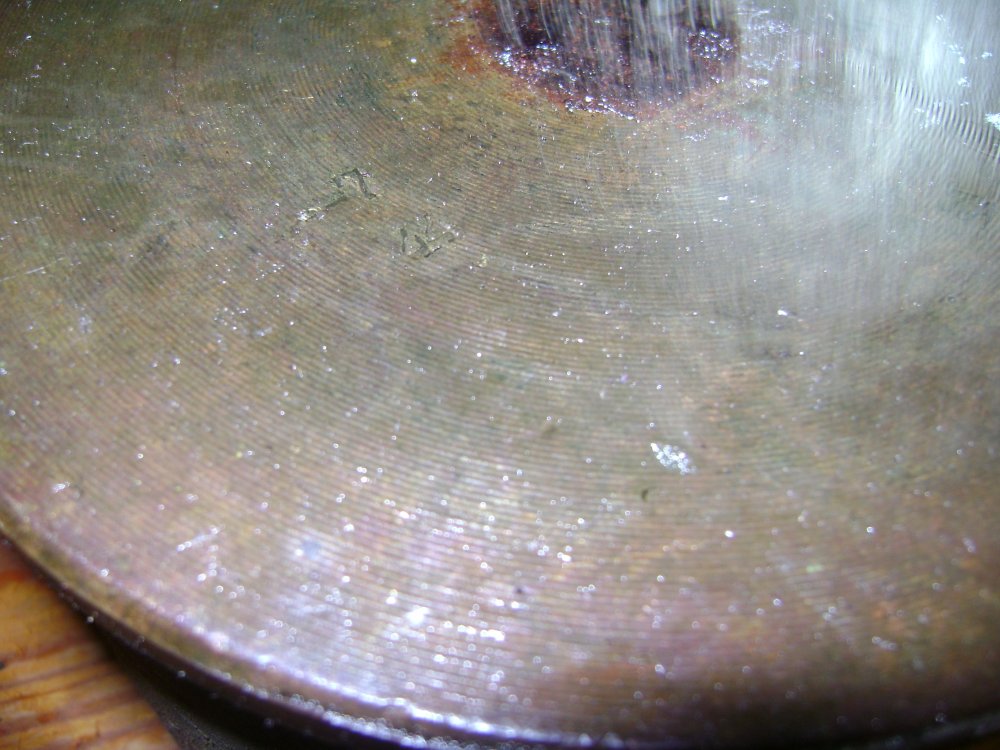

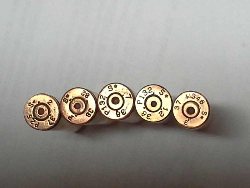

  24. MiSt_rnd
    MiSt_rnd Schütze
    Уважаемые комрады не могу найти завод изготовителя втрой гильзый слева по счету. Кто знает...а? 20130324_130109.jpg
  25. RedMask
    RedMask Leutnant
    4.375
    Polte Armaturen und Maschinenfabrik A.G.
    Польте, Магдебург.
  26. MiSt_rnd
    MiSt_rnd Schütze
    Угу Спс
