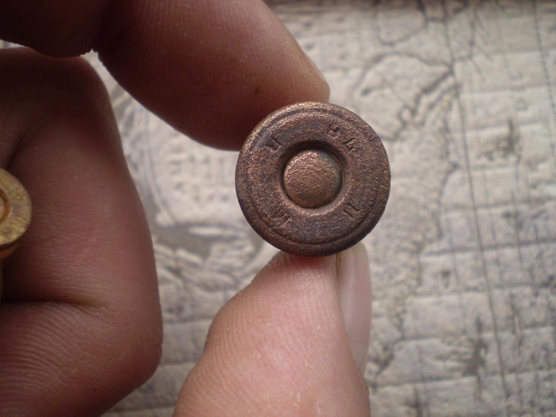

    У мене запитання по клейму гільзи Мосіна. Попадаються рідко, але ця мене здивувала: внизу чітко видно рік 916, а от вверху, як не не вдивляюся... нічого.
    Прошу вибачити за погану якість скану, але старався зробити так, щоб краще була освітлена верхня частина (де не видно клейма). Рік в даному випадку виявився трохи зміщений вправо.

    В общем я не очень понимаю Украинский .. но смысл понял по фото. Клеймо было у Вас такое:
    Вверху: "Л" - Луганский Патронный Завод.
    Внизу: "916" - 1916 год.
    Ну а то, что клеймо смещено - ни чуть не удивительно, т.к. в период с 16 по 20-е года XX века бракованные патроны встречаются довольно часто... особенно много косяков на патронах Питерского П.З. и Тульского П.З.

    Спасибо за ответ. Но дело в том, что указанньіе Вами гильзьі Луганского патронного завода мне попадались, но Л там четко видно, а у єтой как не вглядьіваюсь ничего. Смещение нижнего клейма (год) - єто брак моего сканирования (хотелось получше осветить верх гильзьі) Поскольку такие гильзьі для меня редкость (єту как назло еще и при копке сильно повредил) то мне интересно неужели верхнее клеймо напрочь стерлось (гильзу я только помьіл в воде) или же его просто не бьіло (брак или другая причина)?

    Судя по фото - стереть Вы не могли, как я говорил выше, это брак п-ва. Есть гильзы на которых отсутствует дата (частично или полностью).. вот посмотрите эти темы:

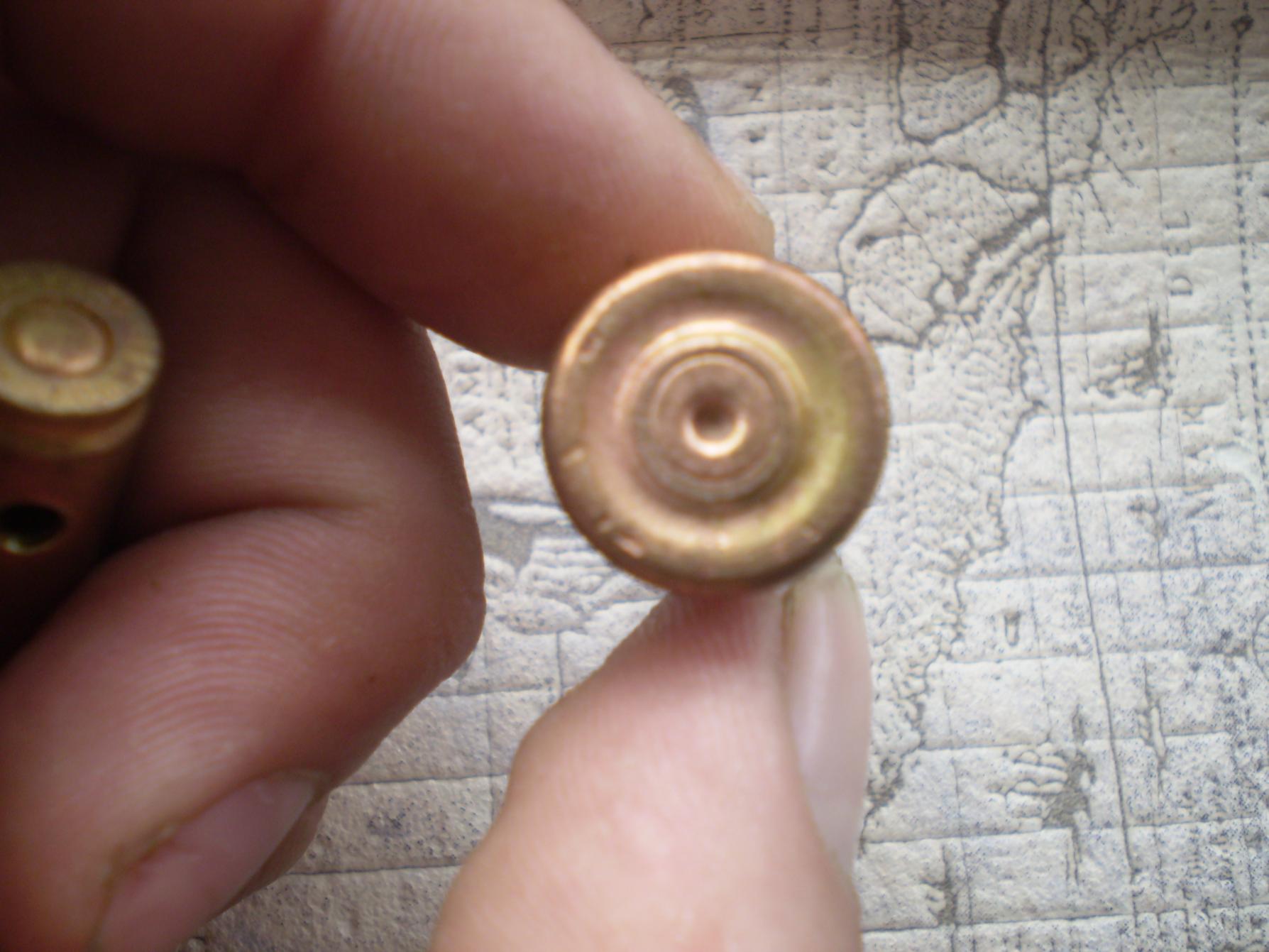

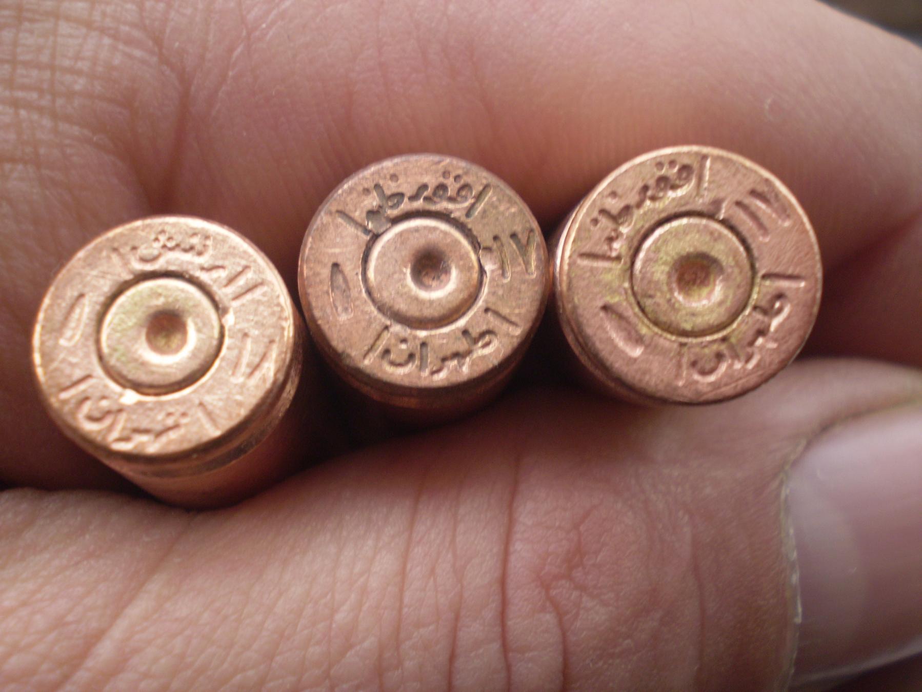

    ПОДСКАЖИТЕ ЧТО ЭТО ЗА ГИЛЬЫ И ОТ ЧЕГО ПОТРОН
  15. Димон М-20
    Димон М-20 Gefreiter
    85
    атлантида

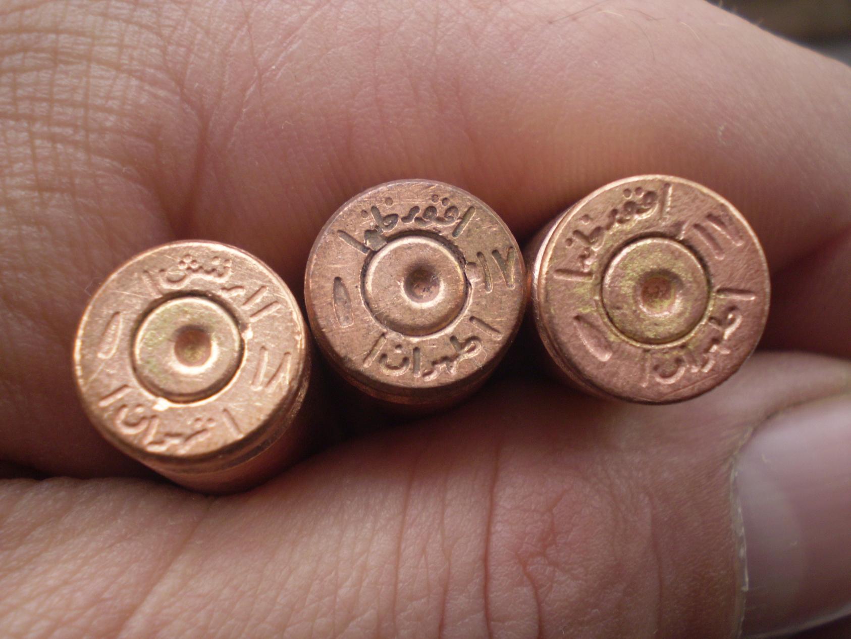

    МАУЗЕР ЧЕЙ ТАКОЙ
  16. ASKOT1
    ASKOT1 General-major
    16
    22
    10.505
    Иранский.

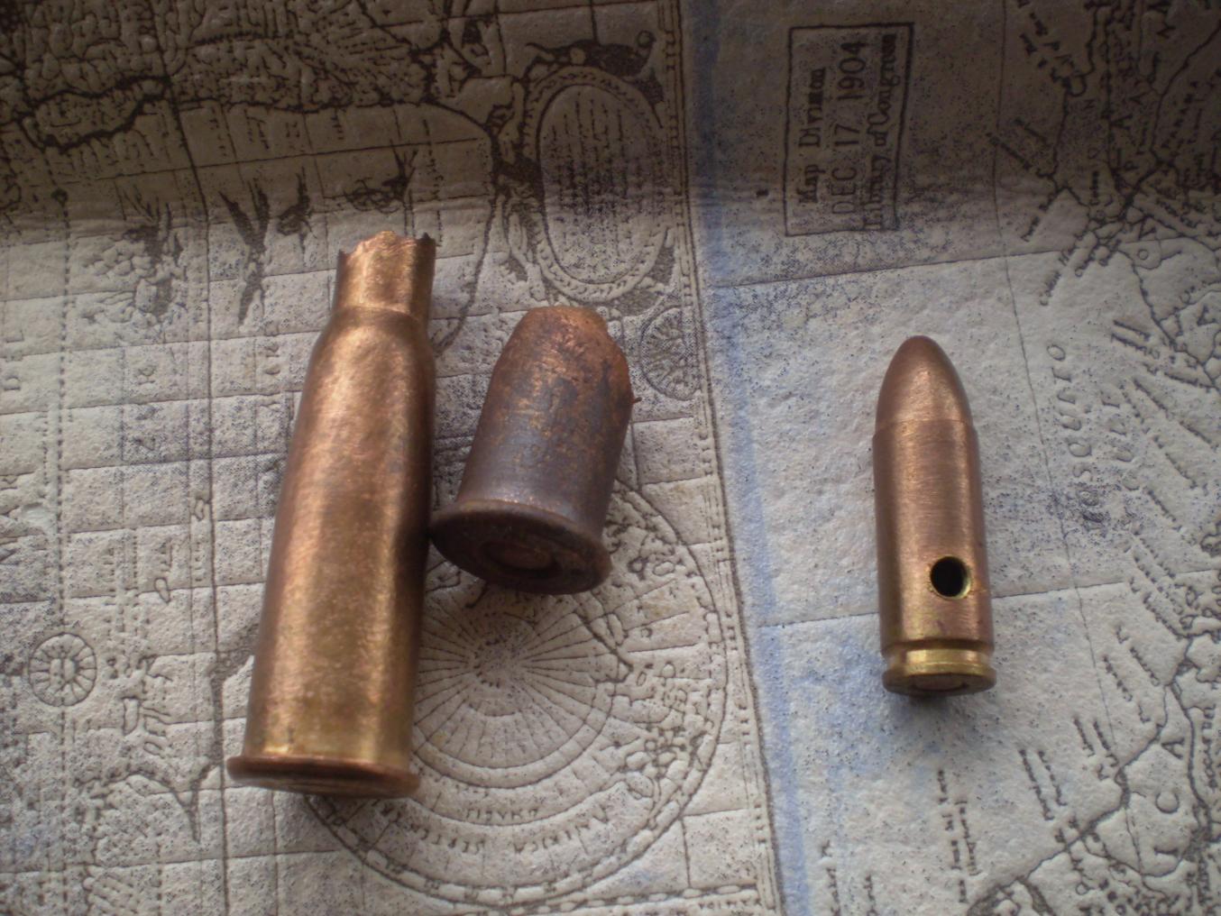

    Гильзы от лебеля и бердана.

    Гильза 8х50Р Лебель, обломок гильзы от 4,2-лин Бердан и патрон 9х23 Штайр

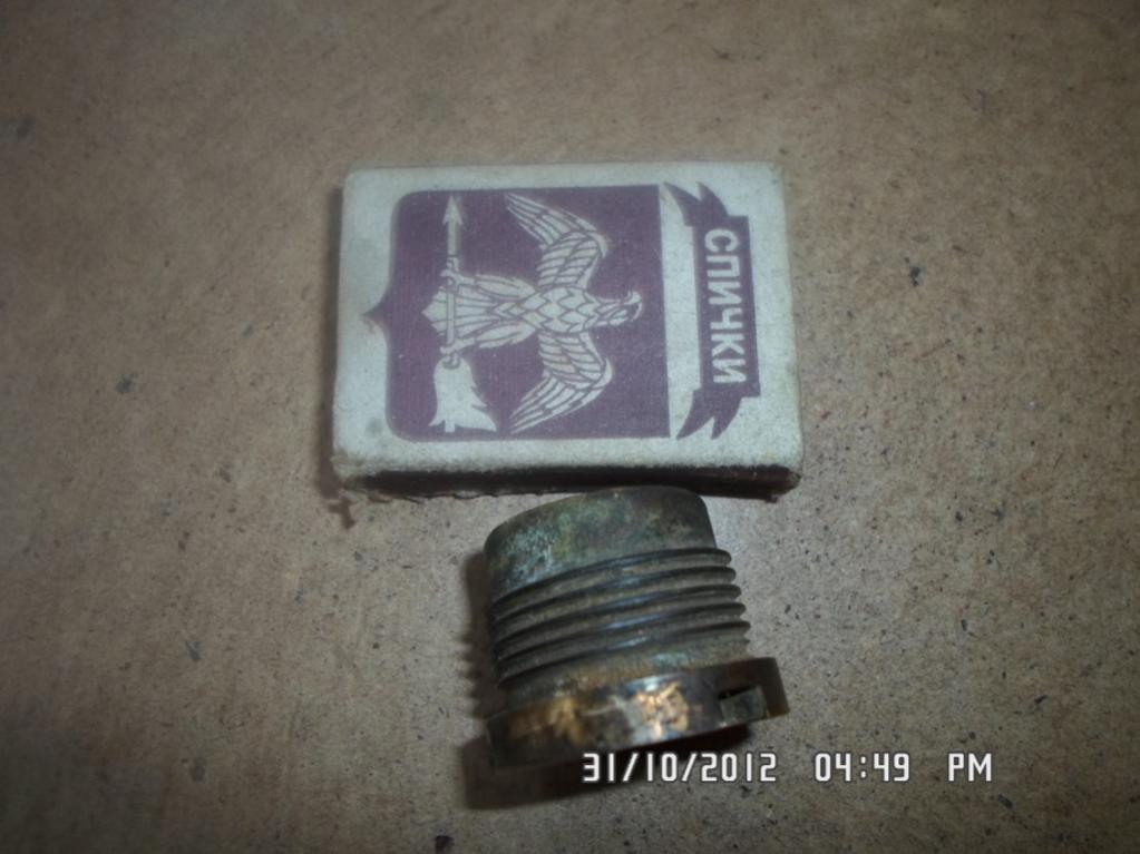

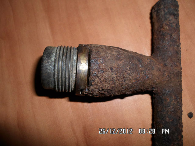

    Уважаемые форумчане, помогите пожалуйста определить от чего капсюль? найден был вместе с ключом для извлечения оного.:confused:

    Капсульная втулка, наша

    Спасибо Иван, а в каких снарядах применялась не подскажете?
  23. AK-725
    AK-725 Stabsfeldwebel
    1.857
    Капсюльная втулка КВ-4. Применялась (и применяется до сих пор, только поздние выпуски имеют стальной корпус) во всех отечественных арт. гильзах калибра от 57 мм до 152 мм с давлением до 3100 кг/кв.см.
    А ключ не для вывинчивания, а для установки КВ.
    Для вывинчивания стреляной КВ применяется другой ключ - с длинными рукоятками.

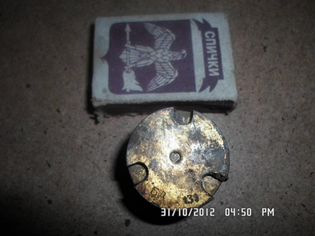

    Ну все понятно,а что такое 131 на представленной втулке ?
  25. culibin
    culibin Schütze
    брянский лес
    Спасибо за пояснения!!!
  26. AK-725
    1.857
    131 - может быть штамп ОТК.
    Инетереснее клеймо в виде дроби с числителем и знаменателем.
    По фото не могу разобрать, что там за знаки.
    А вообще такие клейма в виде дроби обозначают что втулка прошла реставрацию (была переснаряжена).
    В знаменателе в таком случае будет год переснаряжения.
    БД - "Большого Давления", обозначение КВ-4 (для отличия от КВ-1)
