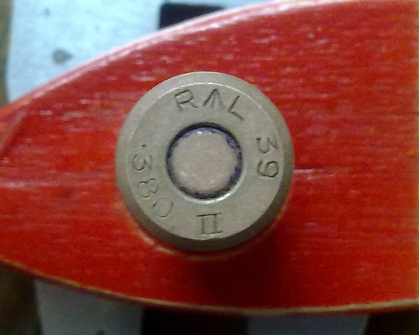

    Помогите определить от чего гильза.
  6. sn075
    sn075 Gefreiter
    53
    от чего патрон?
    калибр 9мм

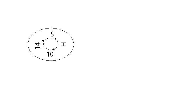

    Попалась интересная гильза маузер. Подскажите пожалуйста по редкости.
    К сожалению, возможности сделать фото нет, пока только рисунок.
    Немного позже сделаю фото.
    Заранее спасибо!

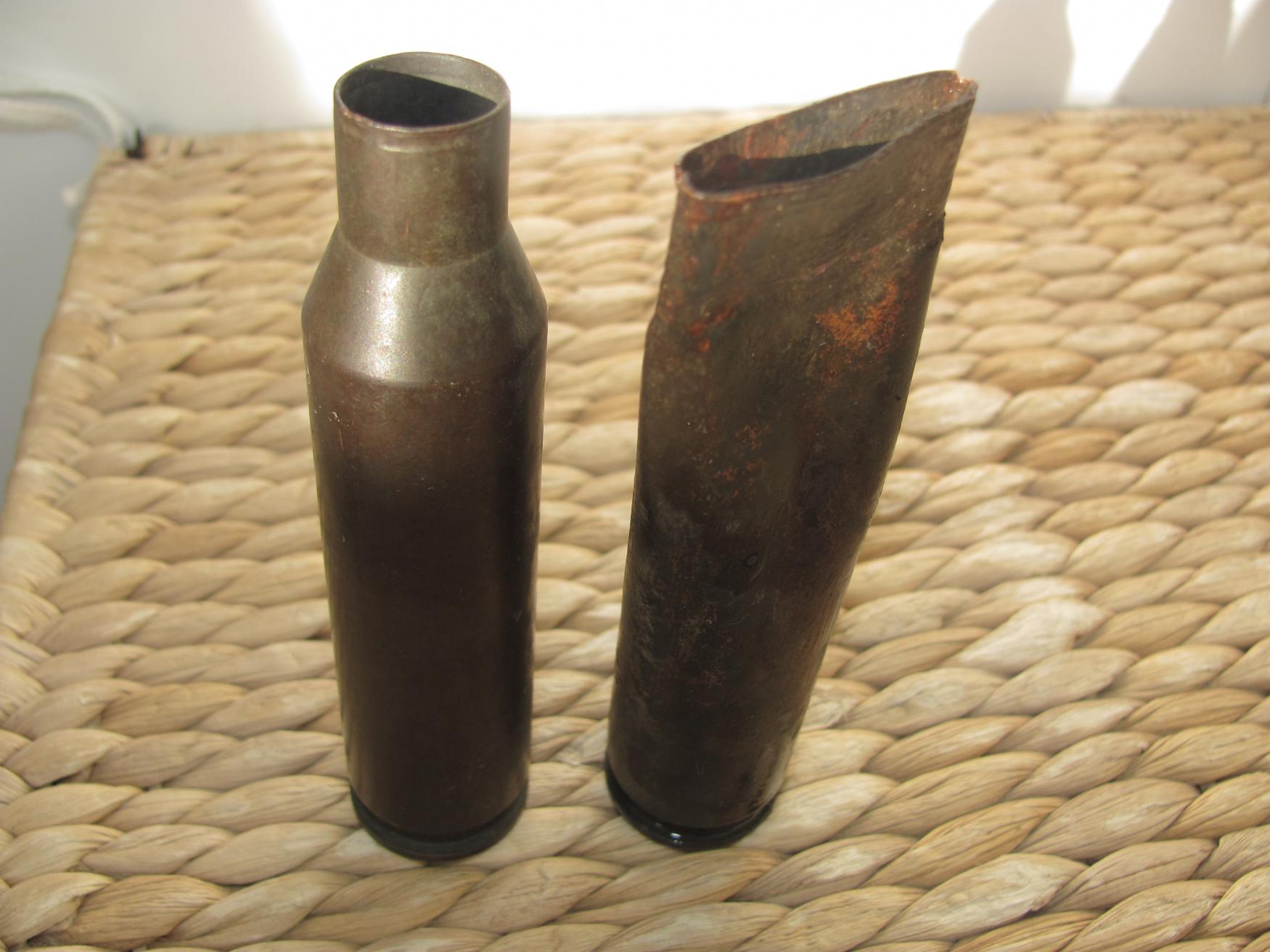

    Левое птр интересует правая гильза .
  10. Carl Zebisch
    Carl Zebisch Oberst
    41
    62
    6.633
    Bassarabia Cetatea-Alba
    Гильза от авиапушки НС-23 под патрон 23х115 Нудельман-Суранов http://www.municion.org/23/23x115Nr.htm

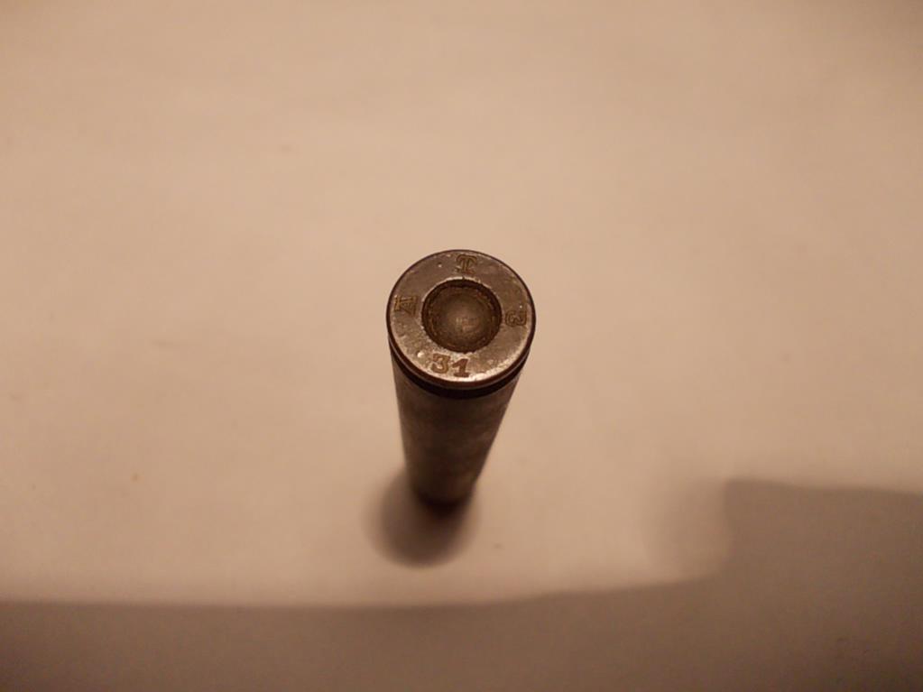

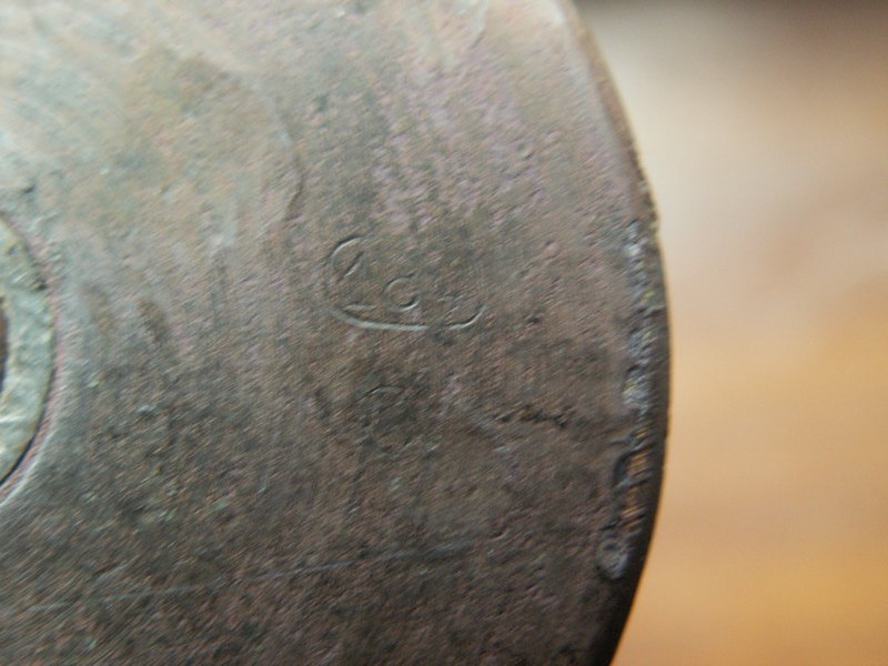

    Подскажите пожалуйста по клейму этого маузера.
  12. =ask=
    =ask= Leutnant
    4.292
    Rusland
    Военно-Технологический Завод, Крагуевац (Югославия)
    Ваш патрон выпущен в 1931 г.
  13. Carl Zebisch
    Carl Zebisch Oberst
    41
    62
    6.633
    Артиллерийско-Технический завод Крагуевац Югославия, с 1933г. переименован в Военно-Технический завод

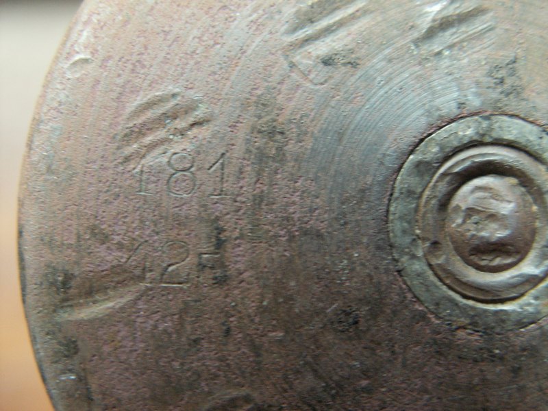

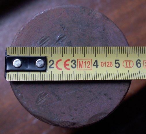

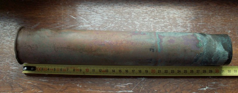

  14. Azalex
    Azalex Gefreiter
    262
    Харьков

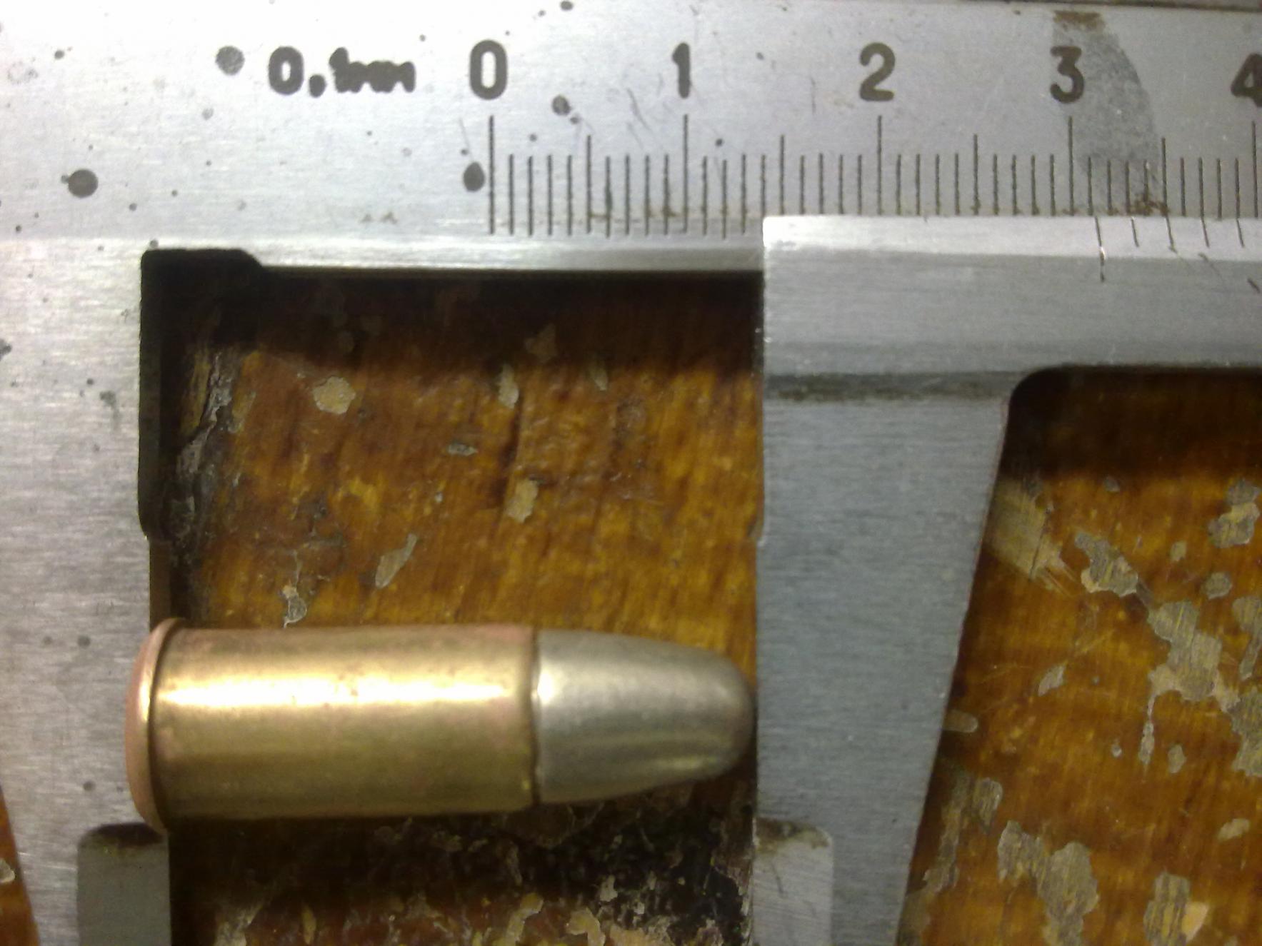

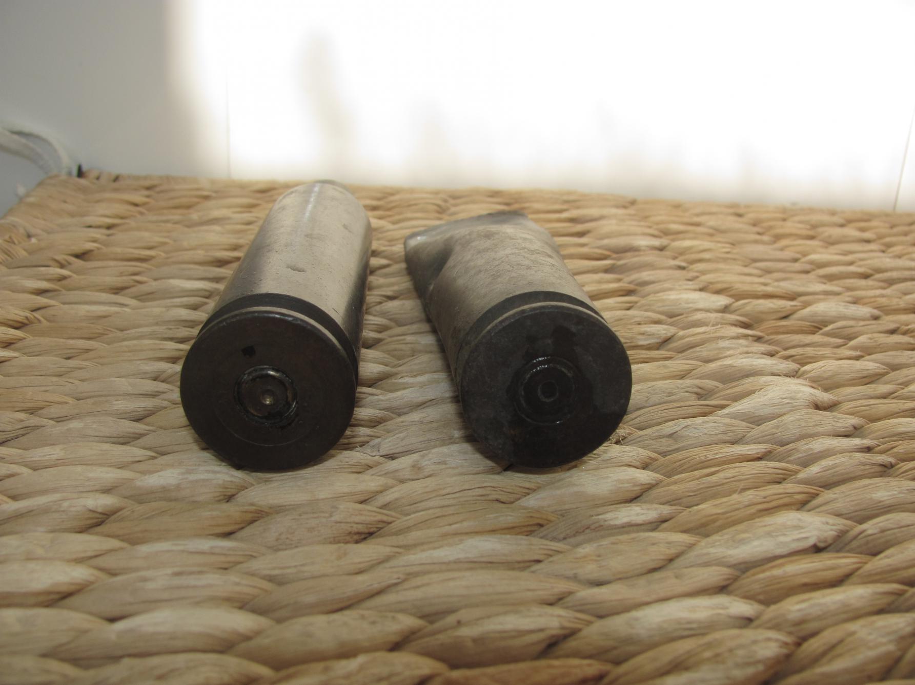

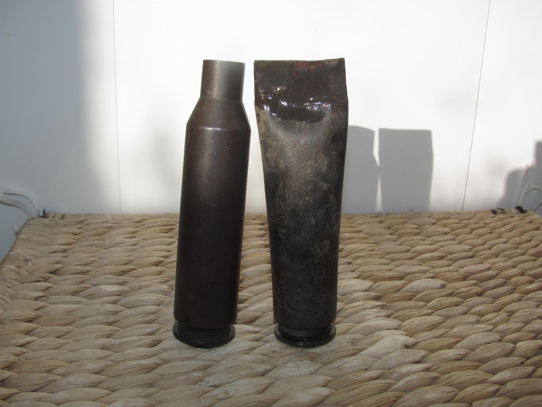

    Подскажите по гильзе, 45-ка? Длина 310мм.
    Если можно, расшифровку по клеймам.
    Горлышко не идеальное, слегка примято.
    Примерно сколько стоит в таком состоянии?
    (мож кому в коллекцию или на поделки).
    Спасибо.
  15. Carl Zebisch
    Carl Zebisch Oberst
    41
    62
    6.633
    Завод № 184, 1942год, 181 партия, там еще забиты клейма № плавки(шихты) и клеймо военпреда и ОТК

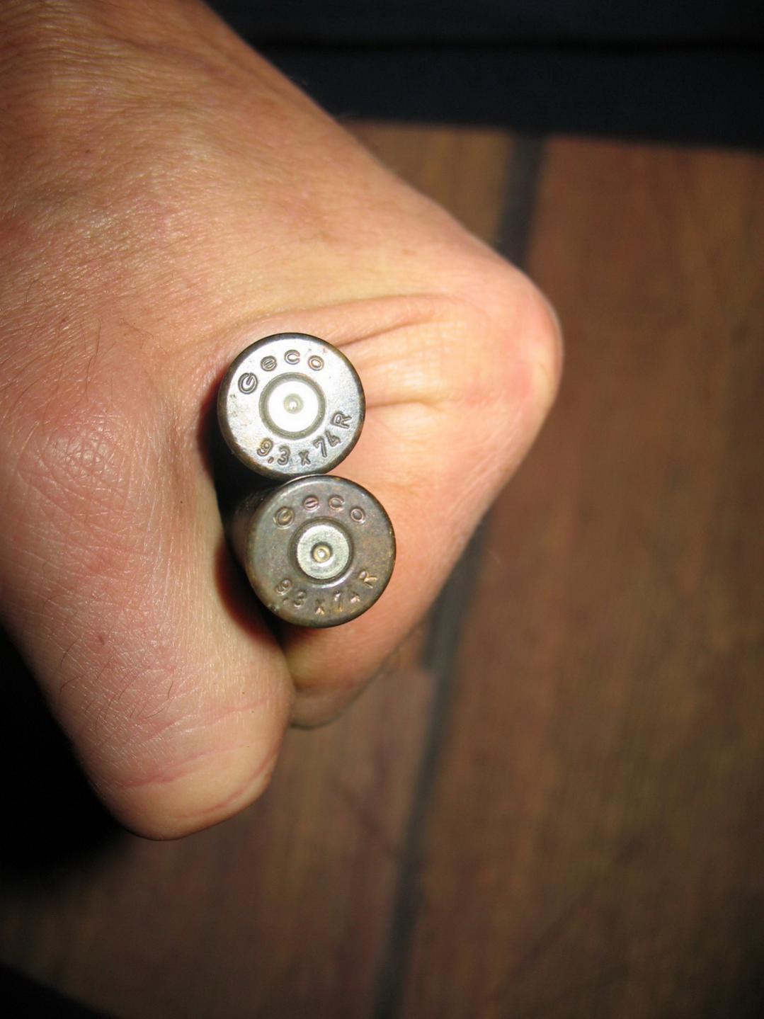

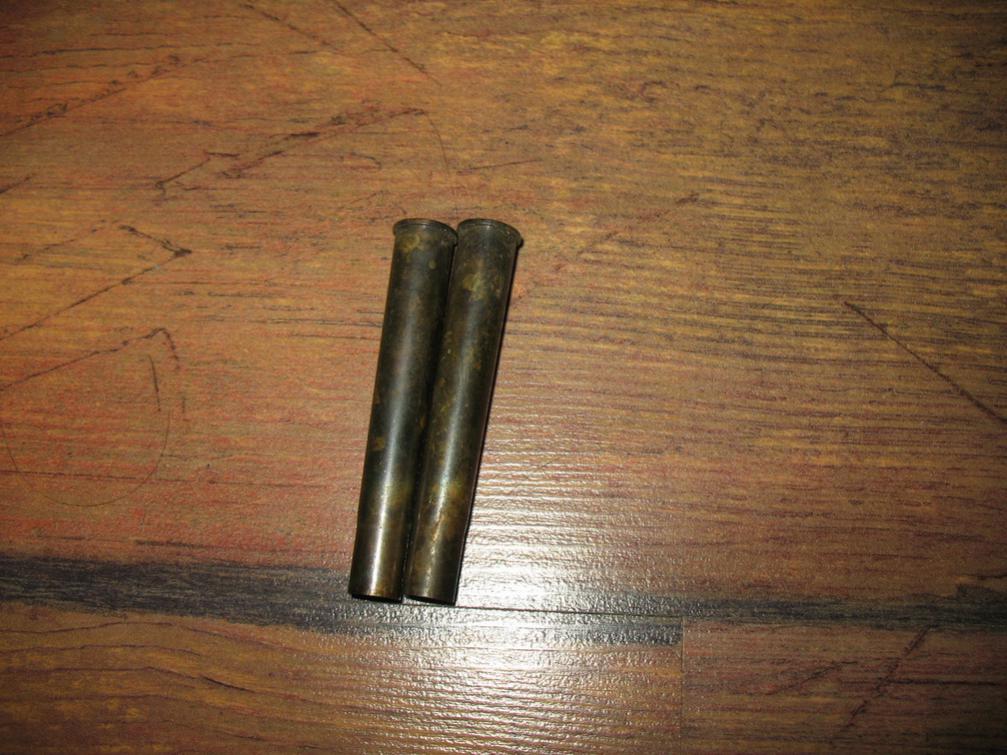

    Здраствуйте,под вечер наткнулся в лесу на вот такую гильзу(швак для масштаба,также как сигареты)
    надписи ели видны:
    с верху >РУС БЕЛЫ...АТ ЗАВ< с низу >19 МОСКВА 12< я неуверен нащет цифр,толи 12-12,толи 19-19,вобщем очень затерты надписи,где точки прочесть не сумел.охотничья?какой год примерно?
  22. curoc
    curoc Oberleutnant Клуб взаимопомощи
    1.783
    Первый раз,попались такие гильзы. Судя по сохрану,охотник?
  23. studentgr53
    studentgr53 Stabsgefreiter
    416
    Кропивницький
    Русско-Бельгийский патронный завод, 12 наверное калибр, посмотрите ихнюю продукцию. По клеймам установите год.
  24. Carl Zebisch
    Carl Zebisch Oberst
    41
    62
    6.633
    Да, охотник современный http://www.municion.org/9_3x74R/9_3x74R.htm , у Вас производитель : Густав Геншов и Ко. (ГЕКО)
  25. curoc
    1.783
    Да бы,не плодить тему.Подскажите пожалуйста. Гильзы редкие? Мне за три года,первый раз,такое подвернулось:D
  26. =ask=
    =ask= Leutnant
    4.292
    Rusland
    Ценности большой материальной не представляют, но встречаются не часто, т.к. оружие под такие калибры не слишком часто встретишь на территории СНГ .. А ты только 2 такие нашёл? :)
