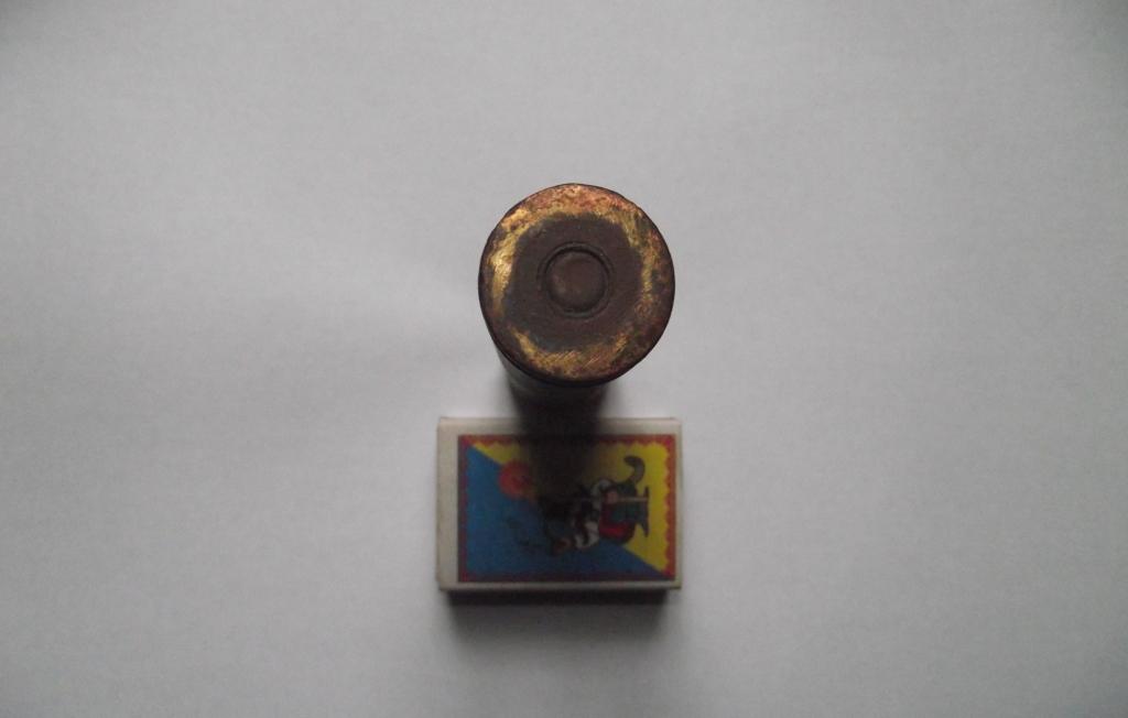

    добрый день! дублирую сообщение из моей темы. помогите,пожалуйста,понять,что это за патрон моси..
    патрон моськи, с пулей,только собранный из 2х гильз-одна половина гильзы на другую половину надета...
    клеймо стоит 25-3В.
    по высоте рядом со стандартной гильзой моси-этот патрон выше на пол-сантиметра... может,это какой то медальон солдатский?
    пулю достать не могу (пока),жаль ломать гильзу...
    http://reibert.info/forum/showpost.php?p=3240232&postcount=30

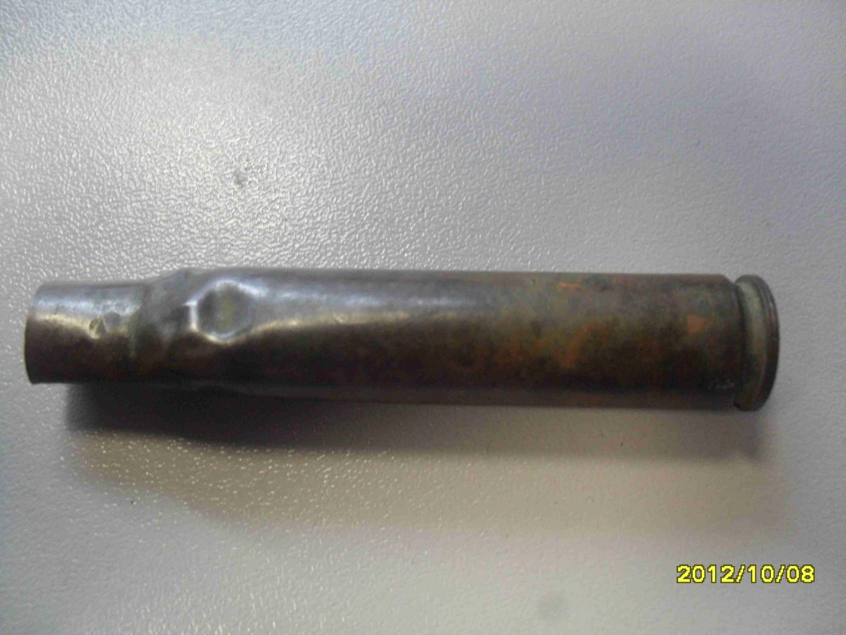

  9. goro
    goro Stabsfeldwebel
    20
    31
    2.045
    При выстреле произошел поперечный разрыв гильзы. Дульце осталось в патроннике. Следующий патрон был дослан в патронник и оделся на обрывок. Произошла задержка. При перезаряжании уткнувшийся патрон извлекли вместе с обрывком.
    Таким способом извлекают оборванное дульце гильзы из патронника при отсутствии штатного извлекателя. Как-то так

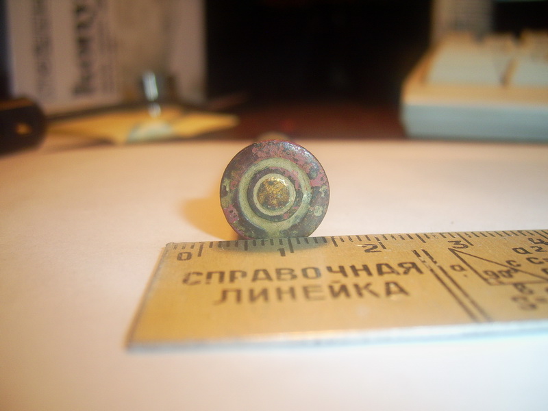

    Доброго дня, подскажите от чего такое чудо, предпологаю, что от револьвера... Клеймо: цифра 18, написанная по-вертикали и цифра 1 с противоположной стороны. Заранее благодарен.
  13. Механик86
    Механик86 Stabsfeldwebel
    993
    Россия
    Ударная трубка. Артиллерия.

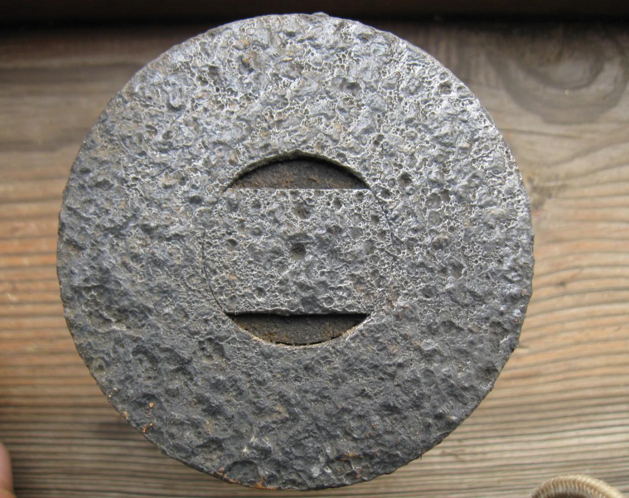

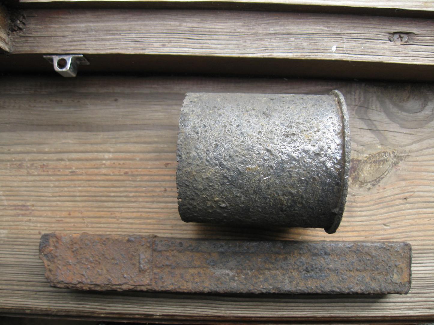

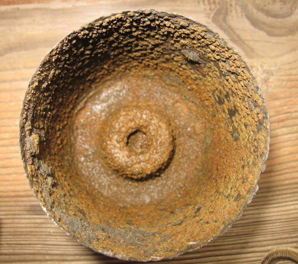

    Здравствуйте!
    Камрады, подскажите пожалуйста по гильзе?
    Высота 88мм, диаметр 77мм с лишним, диаметр по закраинам 84мм.
    Поискал не нашел, предположил что пиленая.
    Заранее огромное спасибо:beer:
    С уважением.
  16. prigun
    prigun Stabsfeldwebel
    250
    461
    4.235
    Le.I.G.18

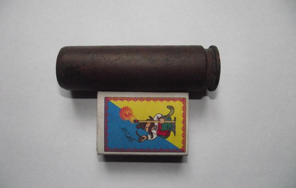

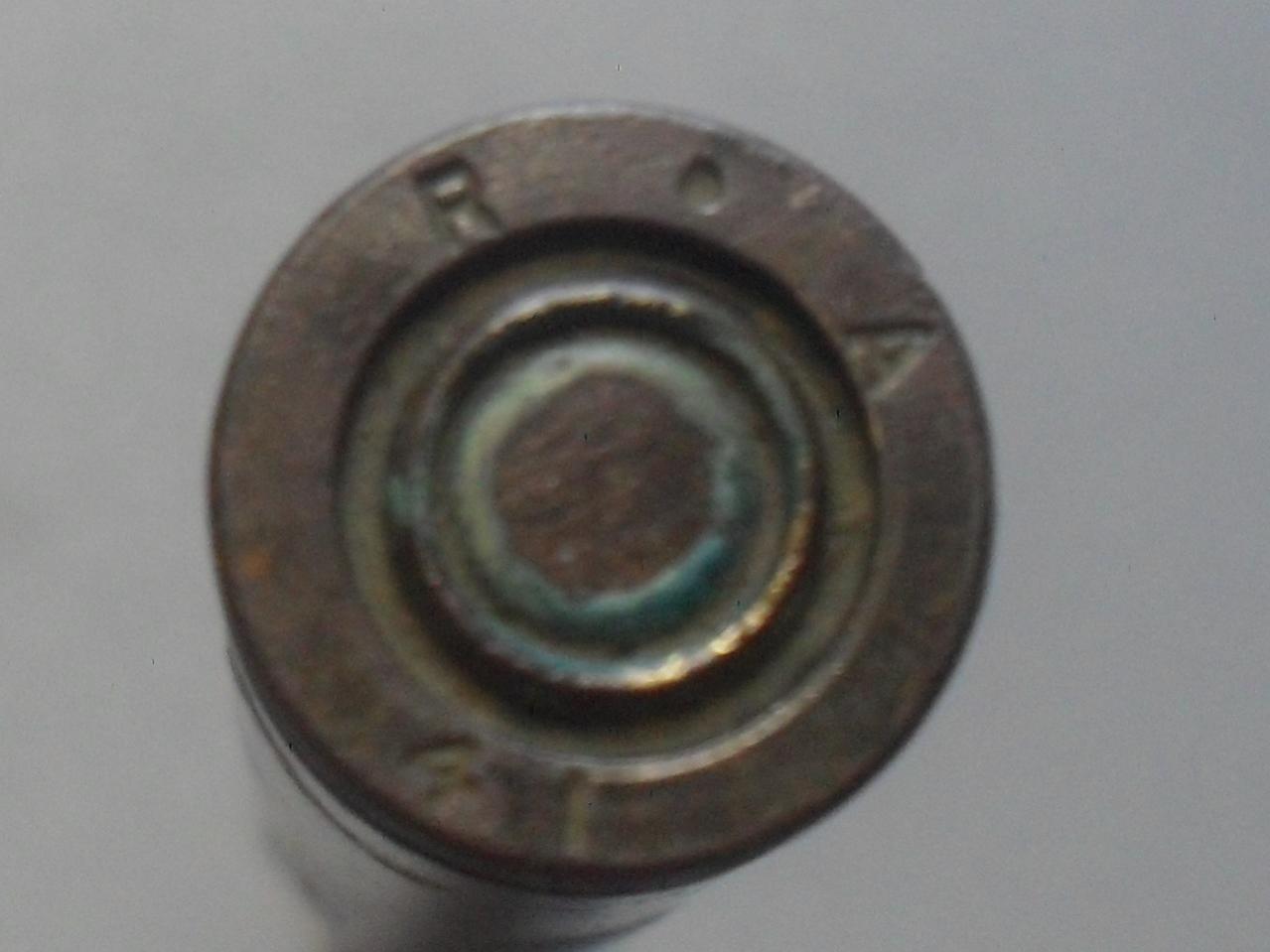

    Добрый вечер
    Подскажите по ременгтону что за фабрика?
    Или ошибаюсь?
    размер 63хна примерно 6-7 (погнут не замерить точно )
    Высота до плечиков 50

    Від чого гільза?
  19. =ask=
    =ask= Leutnant
    4.292
    Rusland
    .30-06 http://www.reibert.info/forum/showthread.php?t=202055

  21. 2709
    2709 Gefreiter
    33
    Крым
    объясните,пожалуйста. след от бойка пистолета-пулемета на капсюле будет прямоугольный-как у пулемета-или круглый,как у пистолета. пример-стрельба патронами из тт и ппш. калибр-один,патроны,соответственно,тоже. если стреляли из ппш-какой формы след от бойка останется?
