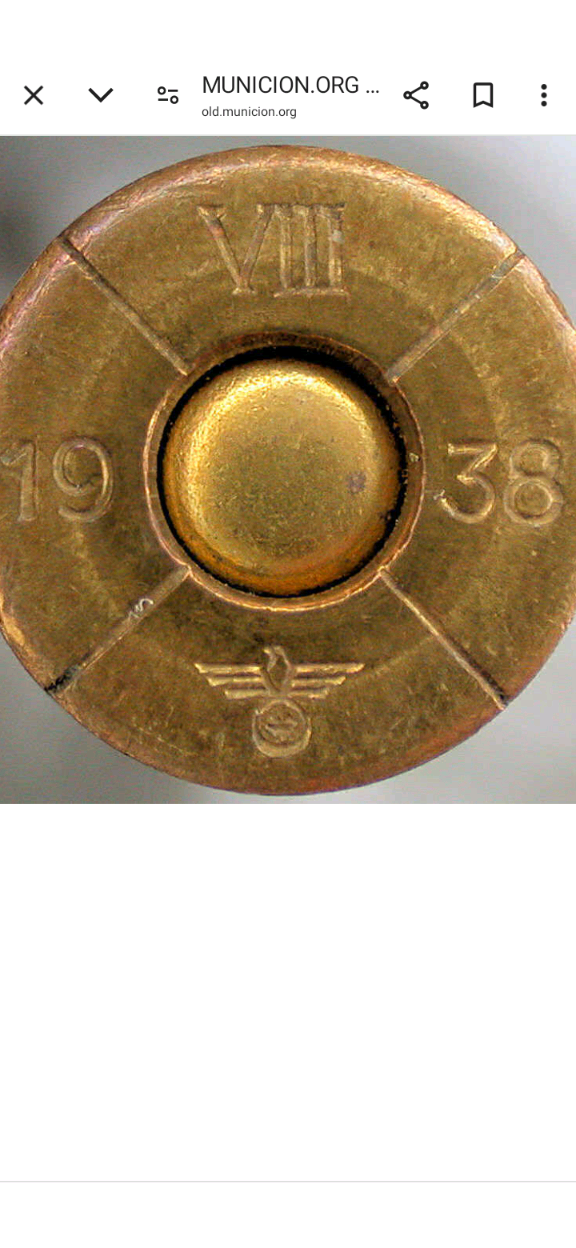

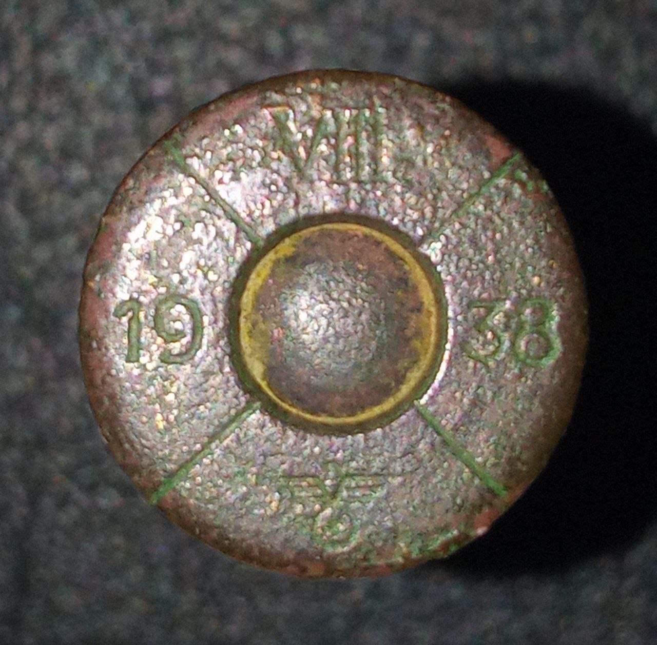

    Доброго вечора,підкажіть від чого гільза,щі слів господаря:"Чесно кажучи сам не знаю від чого похожа до Манліхера але трошки вища"(с)
    Мені,ще цікаво,якщо ж Манліхер (маркування дуже схоже),то венгри на своїх набоях ставили "курей" чи може замовлення було яке?
    *фото,нажаль лиш одне,заміряти немає можливості.
    ArtBorsuk та Schanz подобається це.

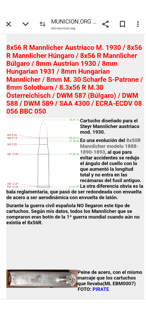

  9. Schanz
    Schanz Oberst
    3.952
    Доброго вечора!
    Це австрійський манліхер 8х56 R, зроблений після аншлюсу Німеччиною на державному заводі Wollersdorf у Австріі. Випускалися під цим клеймінням с 1938 по 45 р.

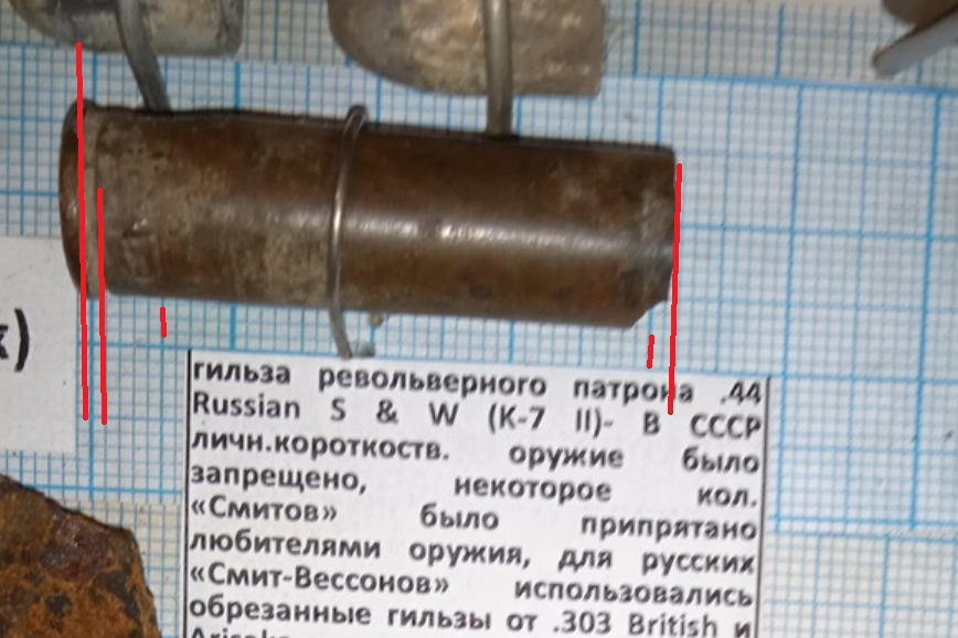

    Может вы тогда выдвините свою версию гильзы-подделки под калибр около 11Х40 мм с полузакраиной? Интересно, всё-таки, что за "хрень" мне попалась:). Я тогда нашел в одном месте 2 шт похожих.

  12. A10A
    A10A General-leutnant
    23.230
    Київ, Україна
    По-перше - там НЕМАЄ "полузакраїни"
    (бо це спершу були гільзи 7,92 мм "маузєр")
    По-друге - ЦІ гільзи не у Вас на руках...
    По-третє - вони НЕ у мене...
    По-четверте - це гільзи (і вони могли бути обрІзані після їх відстрілу)
    По-п"яте - мені дуже НЕ подобається вивернутий капсуль на другій гільзі
    З.ЬІ. ...про ШО тут можна торОчити !??
    :);)o_O:smile_8:
    Ph@ntom та Schanz подобається це.
  13. A10A
    23.230
    Київ, Україна
    Ви акцентуйте, про які гільза мова ??
    :smile_8:
    ...а хто Вам сказав, що з ідентифікАцією гільзи Ви не помилились ??
    ...БО (як намене) - "арісачка" з таким піддуттям та обірваним дульцем - це нештатний відстріл (??, скажімо) із "мосіна"...
    :rolleyes:
    Ви ЦЮ (свою) гільзу ТУТ обговорювали ??
    o_O:beer:
    ...ще рАз - Ваш огризок "арісакі" не помІститься у камору барабанів револьверів .41 рус./.44 russ ПО ДОВЖИНІ...

    Bassarabia Cetatea-Alba
    С таким клеймом выпускались только в 1938г., в 1939 г. заводу в Wöllersdorf присвоен код Р635 и выпускал он под этим кодом в 1939-1940-м г.г. патроны 7,92х57 Маузер и 9х25 Маузер Экспорт, выпуск же патронов 8х56Р на нем прекратился в 1938г. после аншлюса.
    ArtBorsuk та Николай Кашуба подобається це.
  15. Schanz
    Schanz Oberst
    3.952
    Тоді, це до того ж ще й не часті гільзи! :rolleyes:
    Бо, як не крути, випуск патронів манліхер 8х56 R із цим клеймінням (зокрема із ''орликом'') був дуже обмежений у часі: у березні 1938 стався аншлюс, в найкращому випадку десь тільки з кінця квітня іх почали випускати із таким клеймом (бо як мінімум місяць пішов на розробку і ствердження документації, виготовлення штампів і т.і.). А в кінці року вже виробництво згорнули.
    Це не часте клеймо.:rolleyes:
    ArtBorsuk подобається це.

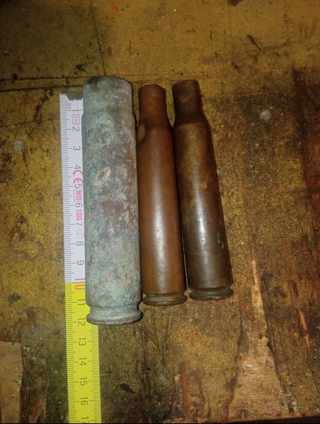

  17. Николай Кашуба
    Николай Кашуба Oberfeldwebel
    548
    Доброго дня,ще прошу допомоги,гільзи з дшк для порівняння,що за невідомий "крупняк"?
  18. Carl Zebisch
    Carl Zebisch Oberst
    41
    62
    6.633
    НС-23, НР-23, авиапушка Нудельман-Суранов 23 мм или Нудельман-Рихтер 23 мм, сам патрон имеет гильзу 23х114(по другим данным 23х115) мм, гильза разрабатывалась на основе гильзы 14,5х114 мм ПТРД/ПТРС/КПВ
    Останнє редагування: 6 лют 2025
    duke6kirill, ArtBorsuk, Николай Кашуба та 2 іншим подобається це.

  22. Прохожий-7
    Прохожий-7 Gefreiter
    46
    Харьков
    Але ж, можливо, саме це я зараз і роблю
    я зрозумів: це єдина ваша версія, проте колега знайшов ще дві чи три дуже схожі:
    (та, що ліворуч "Маузер" та "Наган" на фото наступного допису) і зрозумілої відповеді я не знайшов[​IMG][​IMG]:);)
    А що на рахунок підробки під Colt Single Action Army 1873? .45 Colt?
  23. A10A
    23.230
    Київ, Україна
    ...Для Вас - Ще рАз :
    не клЄйте свою гільзу до тих двох вИще...
    якщо і так Вам не зрозуміло - то "дуже схожі" це не аргумєнт на користь Вашої думки
    (тим більше що з ТИМИ "обрІзками" теж ще ряд знаків питання !
    :smile_8:
    Далі - нема чого тут "на пальцях" пояснювати, що Ви думаєте по "вашій" гільзі - ставте 4 прийнятні фото з лінійкою/штангенциркулем (з 4-х сторін)...,
    а там - побачимо...
    :rolleyes::beer:
    З.ЬІ. ..."ваша" - ввічливі люди пишуть з великої літери
    (..., якщо сподіваєтесь, що хтось допоможе - але то такЕ...:))
    :D

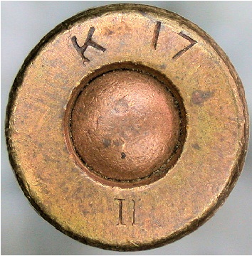

    23.230
    Київ, Україна
    ...та, я бачу (фото 1)...
    ...там, у вас помИлочка - "К-17 ІІ"...
    (фото 2)
