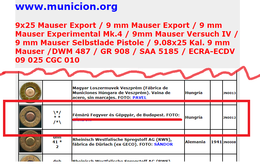

  3. A10A
    A10A General-leutnant
    23.167
    Київ, Україна

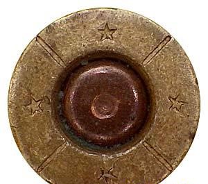

    ...я так розумію, що це гільзи мадярського виробництва стандарту 9 Х 25 Маузєр-Експорт...
    для сімейки ПП сист. Кіралі 39М (39/A та 39/AM) а також 43М.
    зустрічалось...
    ArtBorsuk, Antis, Schanz та 2 іншим подобається це.
  4. ArtBorsuk
    ArtBorsuk General-major
    6.301
    Karpatia
    Зустрічаються гільзи з зірочками вперемішку з гільзами, на яких клеймо виробника. Але гільзи з клеймом бачив тільки 1943-44 років. Виходить маузер з зірочками більш ранніх років. То і виникає питання, чи то власне виробництво, чи спеціальний випуск (Німеччини?) для Угорщини за аналогом австрійських манліхерів 8х56 з клеймом Чепельського арсеналу?
    Schanz подобається це.
  5. A10A
    23.167
    Київ, Україна
    :beer:
    ...взагалІ - це виробництво "ФЕГ", Будапешт...
    ці "чотири зірочки" присутні на декількох стандартах військових набоїв до 45 року...
    Останнє редагування: 10 лис 2024
    Schanz, Hirurg ss та ArtBorsuk подобається це.
  6. Schanz
    Schanz Oberst
    3.952
    :rolleyes: Здається, у Чепельського арсеналу дизайн зірочок був трохи інший - не класичний, а скоріше схожий на п'ятипроменеву ''сніжинку'' . І розміри тих ''сніжинок'' трохи більші :rolleyes:
  7. ArtBorsuk
    6.301
    Karpatia
    І у власне мадярських 8х56, і у випущених в Австрії дизайн зірочок-сніжинок ідентичний. А розміри навіть у власне мадярських різні по роках. Якщо Ви це мали на увазі...
    Schanz та valerka подобається це.

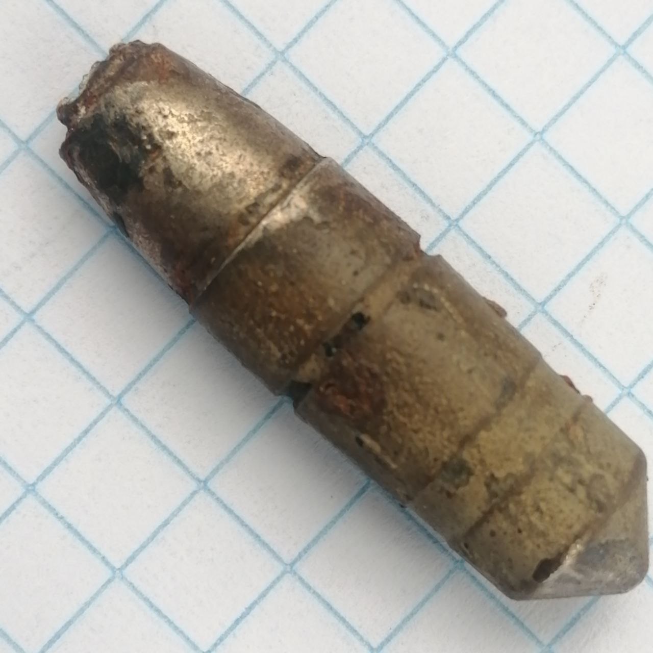

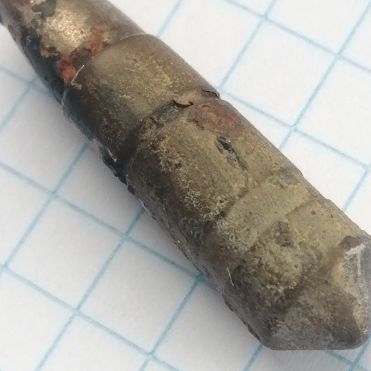

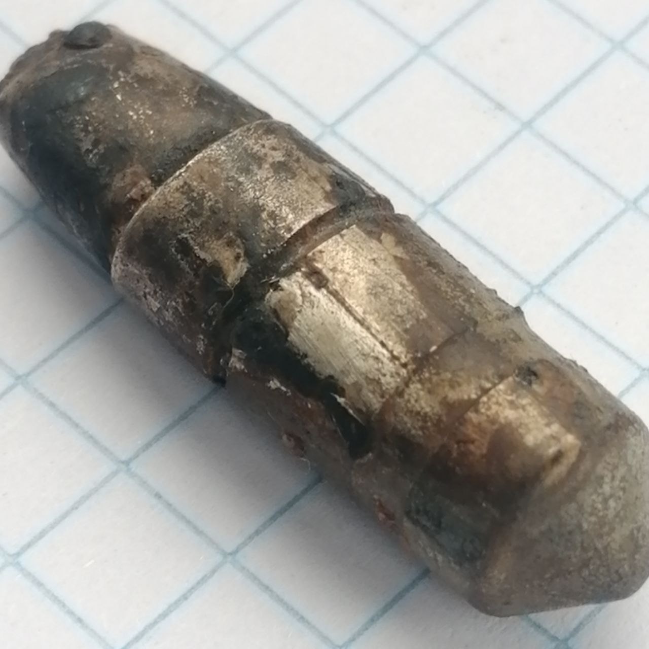

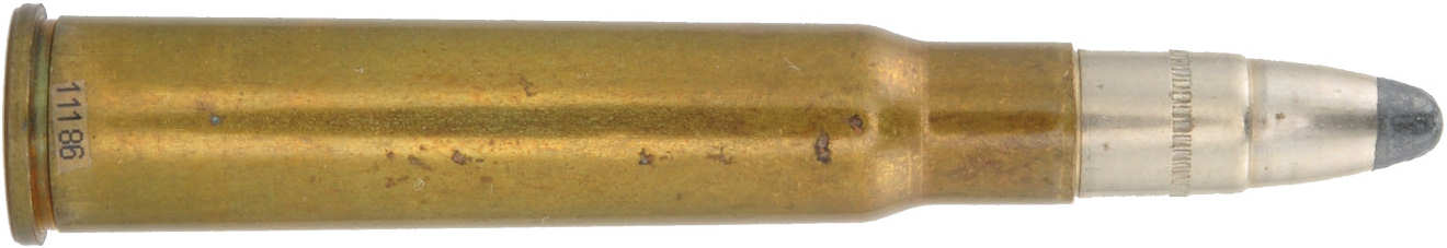

    Вітаю, панове. Наче б то куля, наче мельхіорова, але "жопка" якась незвична, видовжена. Носик збитий, видно свинець. 30 мм * 8 мм. Видно "нарізи". Пане, General-leutnant, підкажеш що то є?

  9. A10A
    23.167
    Київ, Україна

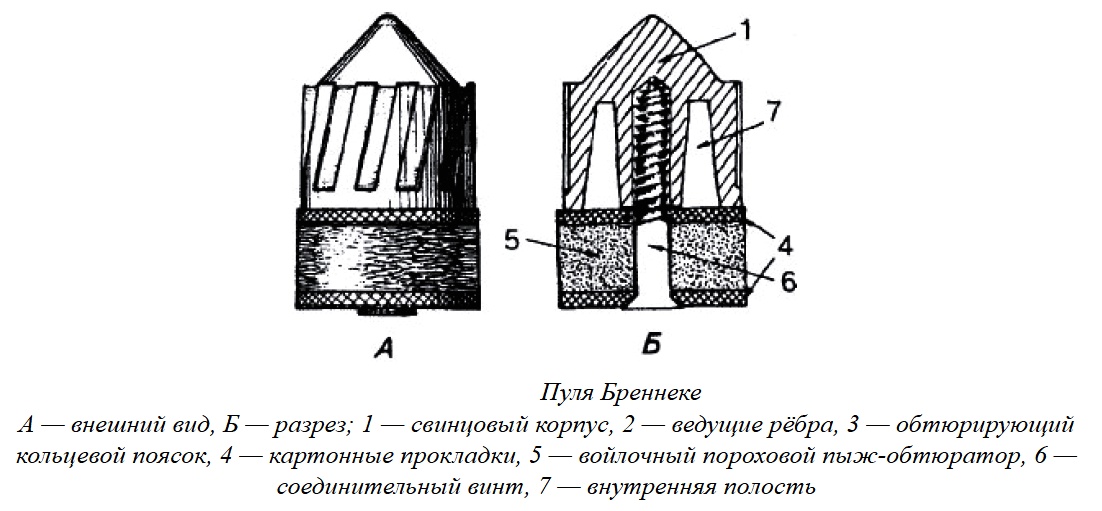

    ...вопшЕто - в нас тут гільзи опізнаЮть...
    але як для Вас :
    бачиться 8-мм (німецька?) мисливська куля "бреннеке"
    З.ЬІ. ...сліди нарІзів - як на мене - затонкі для німецьких...
    так стругАли американці, на 30-06 теж були такі кулі
    тоді нарізів повинно бути 6 ...
    З.ЬІ.ЬІ. ...ця куля : 100/500 - прОмах...
    :beer:
    Останнє редагування: 13 лис 2024
    Antis, Hollger, Schanz та 3 іншим подобається це.
  10. SubSailor
    SubSailor Oberfeldwebel
    416
    Стольний град Київ.
    Дякую друже, картинка один в один. Але що до "Бренекке" - не згоден, бо то є мисливська звичайна свинцева куля для Гладкоствола. Моя улюблена. Тільки ними й користуюсь.
  11. A10A
    23.167
    Київ, Україна
    ...Ви, блін, читаєте чи НІ !??
    :rolleyes:
    o_O:smile_8:
    Antis, SubSailor, Unnamed Player та 2 іншим подобається це.
  12. Carl Zebisch
    Carl Zebisch Oberst
    40
    60
    6.610
    Bassarabia Cetatea-Alba
    Когда-то давно выкладывал такие макеты https://reibert.info/threads/patrony-k-nareznomu-oxotnichemu-oruzhiju.288679/page-3#post-3481890 производства 1920-1930-х г.г.
    SubSailor, Unnamed Player та valerka подобається це.
  13. SubSailor
    416
    Стольний град Київ.
    Та читаю, читаю. ДЯКУЮ. Просто думав що дана назва стосується одного типу кулі, а не Бренду. Ще раз вдячний.....
    A10A подобається це.
  14. A10A
    23.167
    Київ, Україна
    Schanz, Antis, Unnamed Player та 3 іншим подобається це.

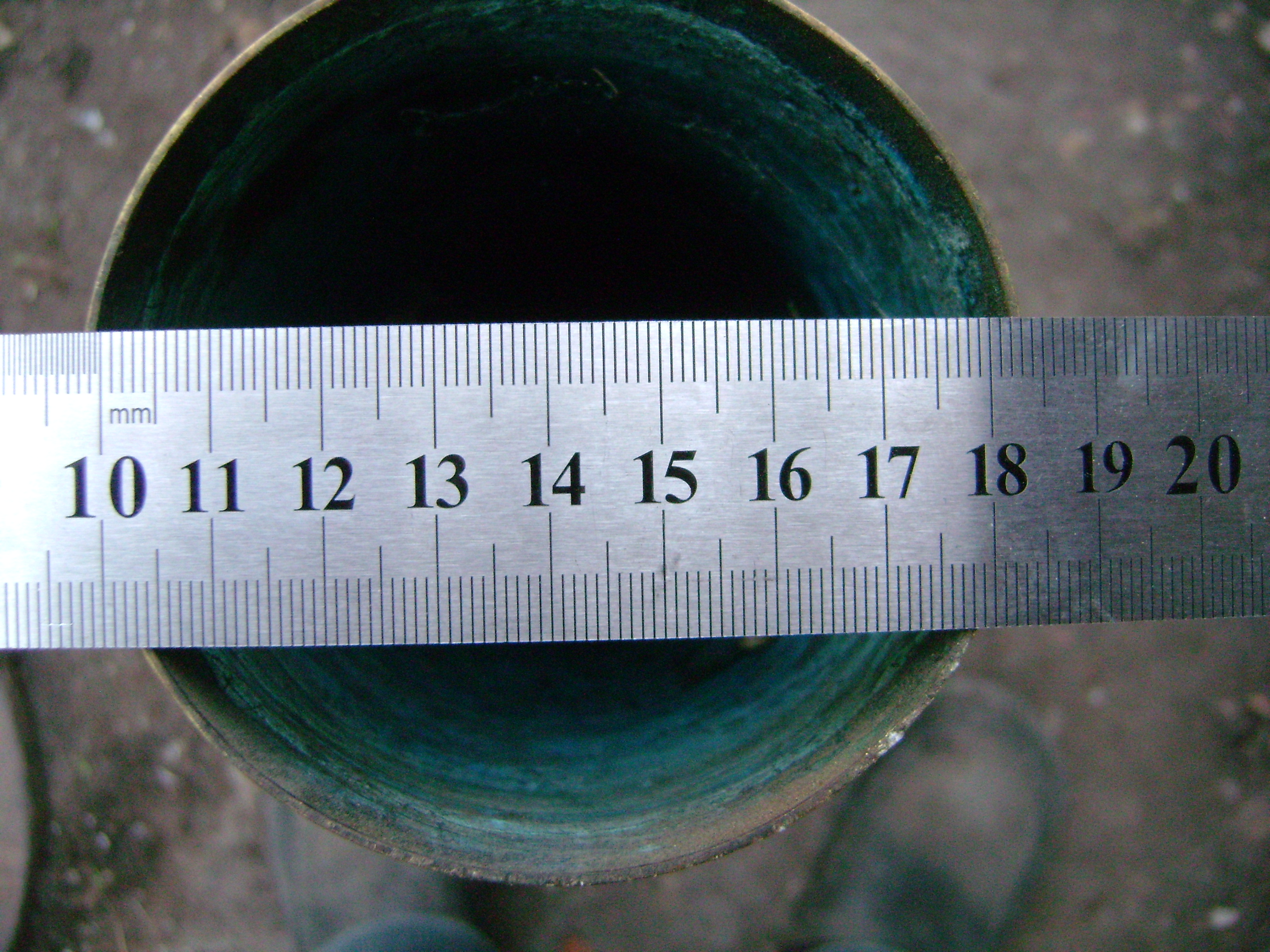

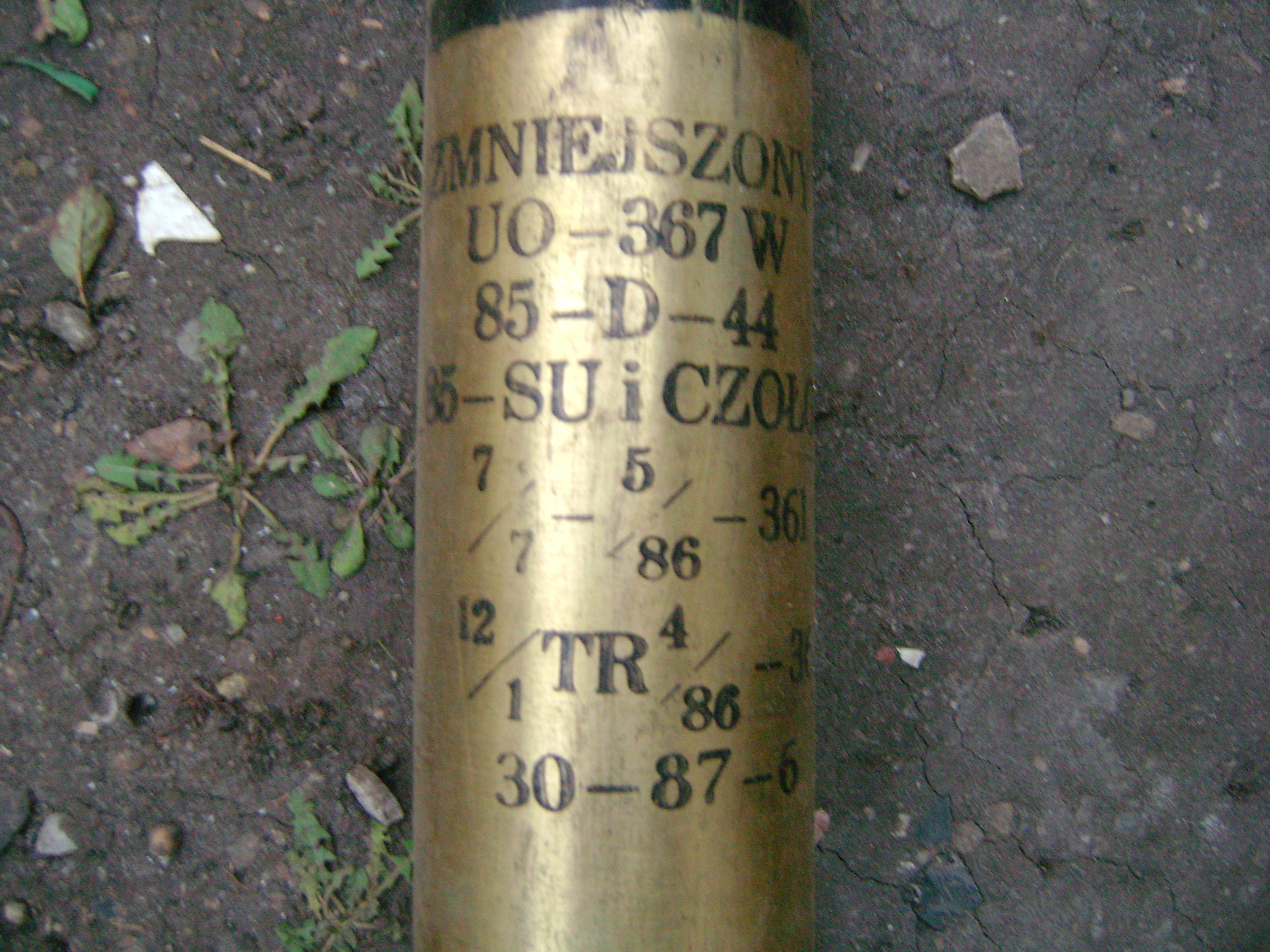

  15. Check.Ua
    Check.Ua Leutnant
    1.420
    Україна. Біля межі .

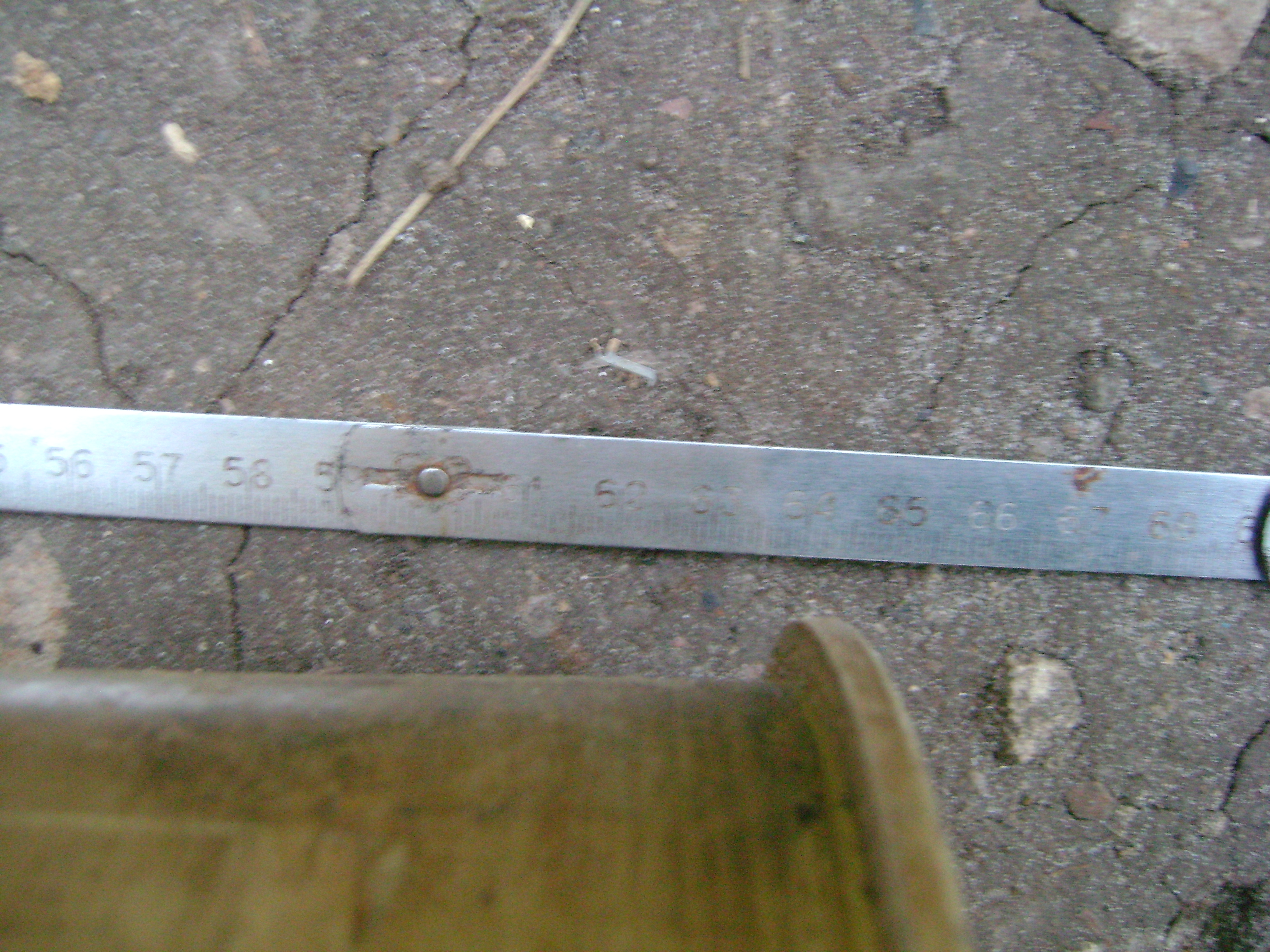

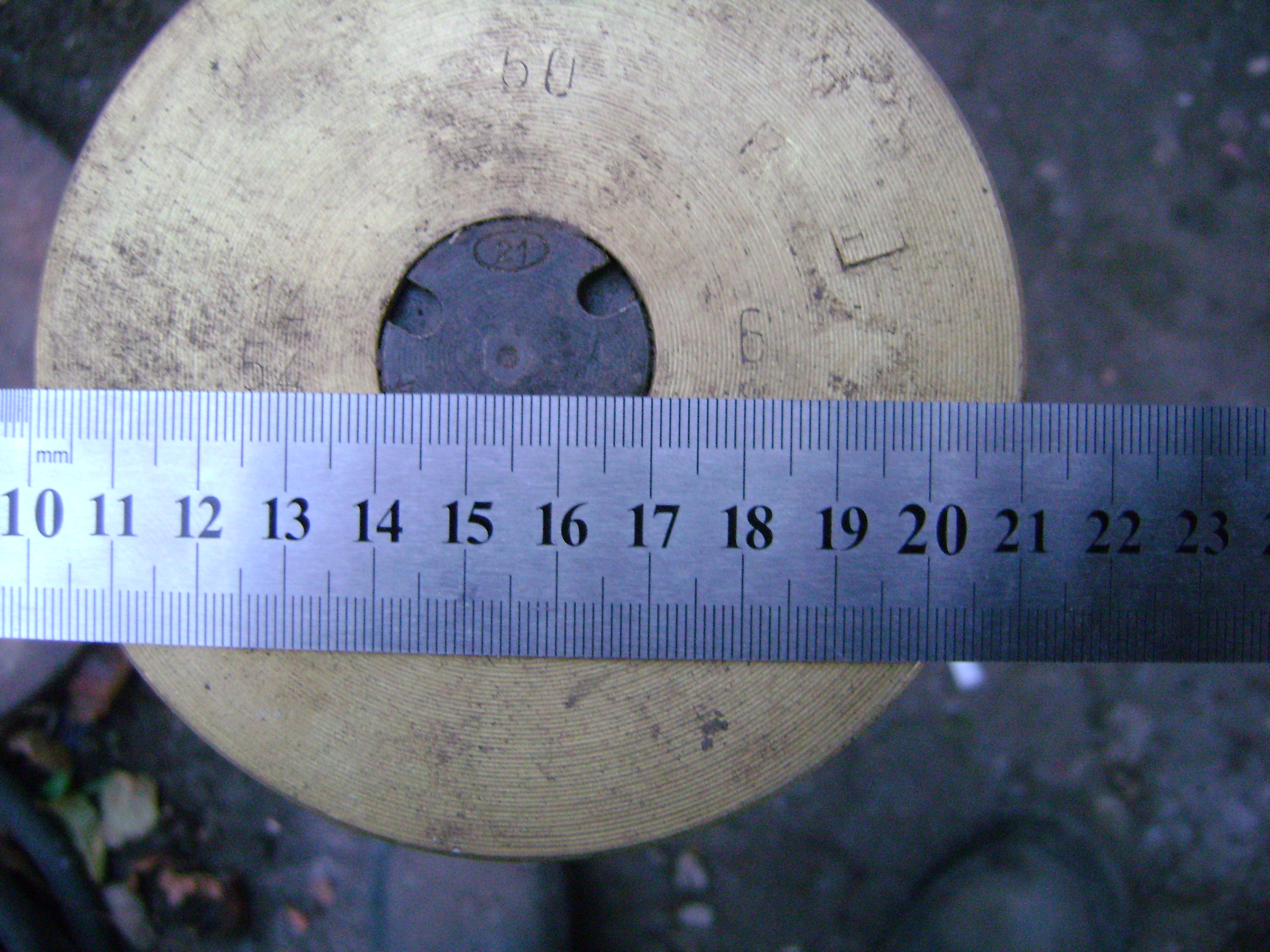

    Вітаю шановні.Попалася ось така сучасна арт.гільза.Може підкажити від чого і хто виробник.З повагою . DSC02216.JPG DSC02217.JPG DSC02218.JPG DSC02219.JPG
  16. A10A
    23.167
    Київ, Україна
    совєтська стандартна 85 мм танкова гільза польського вир-ва...
    УО-367 (унівєрсальній осколочний)
    гармата ЗіС-С-53 (танк Т-34-85)
    З.ЬІ. ...взагалі - там все написано...
    Останнє редагування: 17 лис 2024
    Check.Ua, Schanz та valerka подобається це.
  17. Check.Ua
    Check.Ua Leutnant
    1.420
    Дякую. А я питався перевести,то з англійської,то з німецької :confused:. Значить гармата,а то я прочитав ,повідомлення,до редактування....І думаю о, вже т 34 в хід пішли. А написано,то добре.От тільки хто, це розуміє...

  19. Carl Zebisch
    Carl Zebisch Oberst
    40
    60
    6.610
    Не только танковая, а и 85мм дивизионная Д-44, которую применяют примерно с 2014г., как и 100 мм БС-3 обр.1944г.
    Гильза от 85мм выстрела к танковым пушкам Т-34-85, 85 мм пушкам СУ, 85 мм дивизионной пушки Д-44 обр. 1946г. Сборка выстрела произведена в 1987г. 30 партия 6 снаряжательная артбаза(склад) на территории ПНР(Польша), заряд уменьшенный, УО-367М наименование выстрела по системе ГРАУ, два вида пороха 1) 7/7 5 партии 1986г. выпуска 361 завод(Польша), 2) 12/1 ТР(трубчатый) 4 партия 1986г. выпуска 361 завод (Польша), капсюльная втулка КВ-4 произведена в 1980-х. на польском заводе N21 (г. Скаржиско-Камяна, сейчас это завод Mesko). Сама гильза скорее всего советского производства 1954г.

  20. Schanz
    Schanz Oberst
    3.952
    A ще радянська зенітна КС-18 , що випускалася з 1947 року? :rolleyes:
    Check.Ua та Carl Zebisch подобається це.
  21. Carl Zebisch
    Carl Zebisch Oberst
    40
    60
    6.610
    А также 85 мм зенитная пушка обр. 1939г.(52-К)
    Check.Ua та Schanz подобається це.
  22. Carl Zebisch
    Carl Zebisch Oberst
    40
    60
    6.610
    УО-367М - стальная цельнокорпусная осколочная граната, с уменьшенным зарядом
  23. Schanz
    Schanz Oberst
    3.952
    Це ж та, на базі якої і створили пізніше КС-18.
    Check.Ua подобається це.
  24. Carl Zebisch
    Carl Zebisch Oberst
    40
    60
    6.610
    У Вас соответственно был полный заряд, стальная осколочная граната с переходной головкой или стальная цельнокорпусная зенитная осколочная граната, один из двух вариантов.
    SubSailor, Check.Ua та Schanz подобається це.

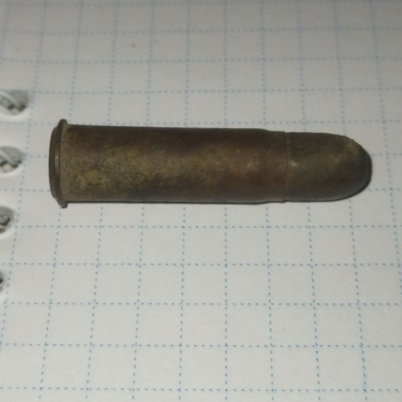

    Доброго, допоможіть будьласка визначити від чого патрон. Дякую
    IMG_20241119_121219_792.jpg IMG_20241119_121219_252.jpg IMG_20241119_121218_973.jpg IMG_20241119_121219_759.jpg IMG_20241119_121219_581.jpg IMG_20241119_121219_159.jpg IMG_20241119_121219_838.jpg IMG_20241119_121219_590.jpg
