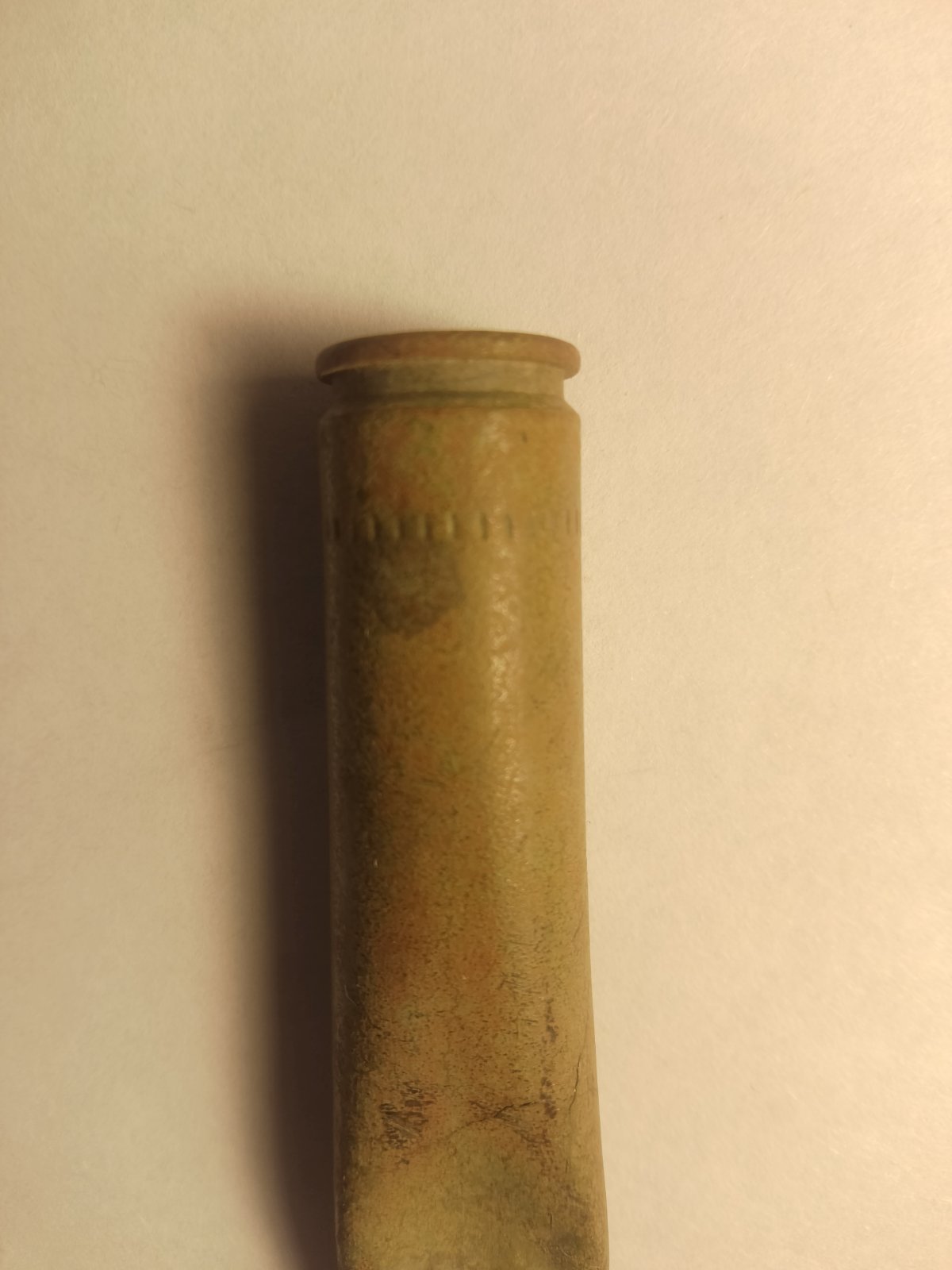

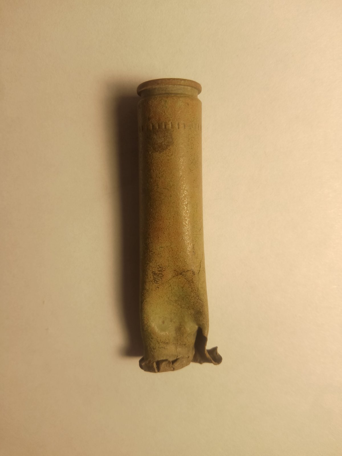

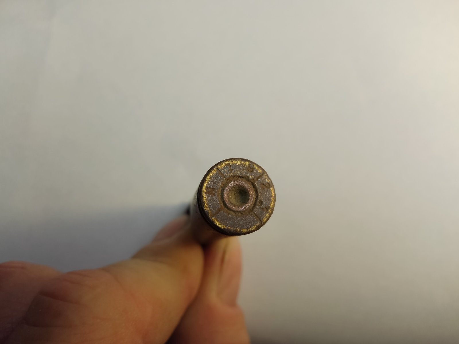

    Всех приветствую. где то раньше видел тему, про следы от оружия на гильзе, но сейчас найти не смог. Если это не по теме то удалите пост.
    Нашел гильзу от маузера с непонятными следами/рисками. может кто подскажет от чего это?
    SubSailor подобається це.
  8. Carl Zebisch
    Carl Zebisch Oberst
    40
    60
    6.610
    Bassarabia Cetatea-Alba

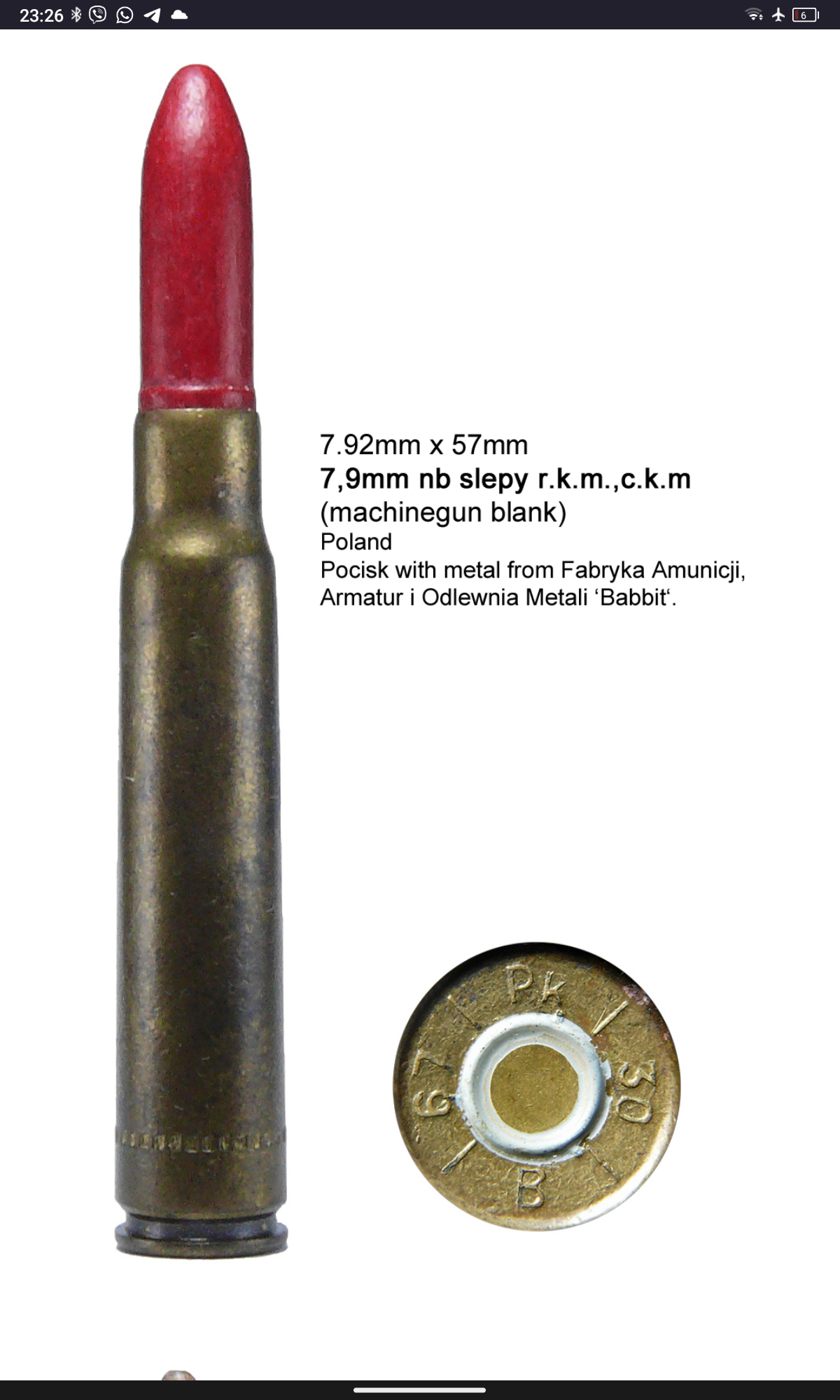

    Холостой, сама гильза польского производства 1923г. фабрика Норблин Варшава

  9. Coldmaxxx
    Coldmaxxx Gefreiter
    44
    Огромное спасибо! Холостые патроны это с такими рисками? Маркировка N - это Норблин? а 19 это номер партии?
  10. Carl Zebisch
    Carl Zebisch Oberst
    40
    60
    6.610
    Да, с рисками холостой, Н это Норблин, а год 19/23 https://issuu.com/polishammohistory/docs/wydruk , партии у поляков не указывались.

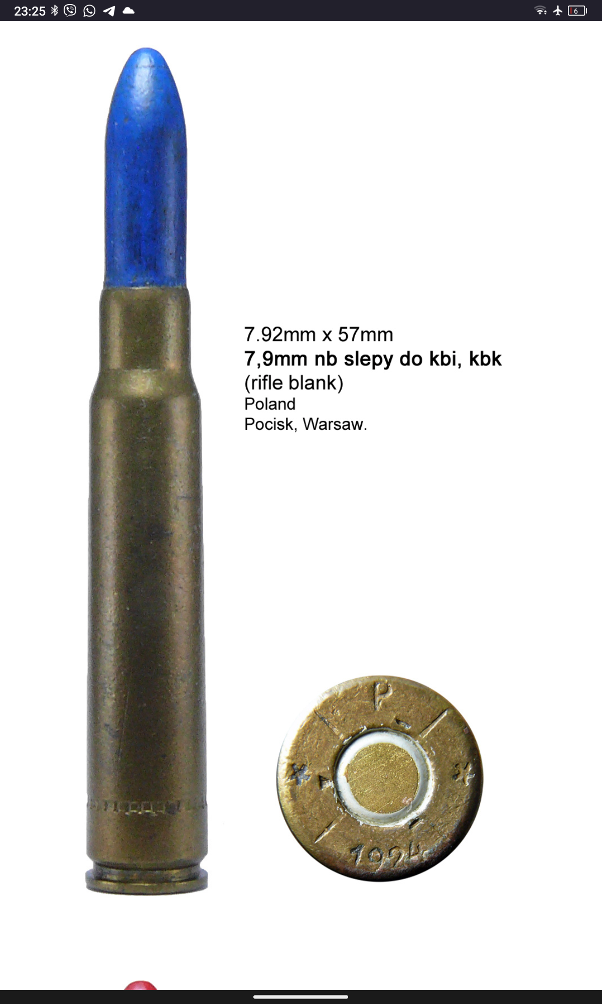

    И в зависимости от назначения холостого патрона, была своя окраска деревянной пули, синяя к винтовкам и карабинам, красная к ручным и станковым пулеметам https://militarycartridges.com/2018/04/11/7-92mm-mauser/

  12. Coldmaxxx
    Coldmaxxx Gefreiter
    44

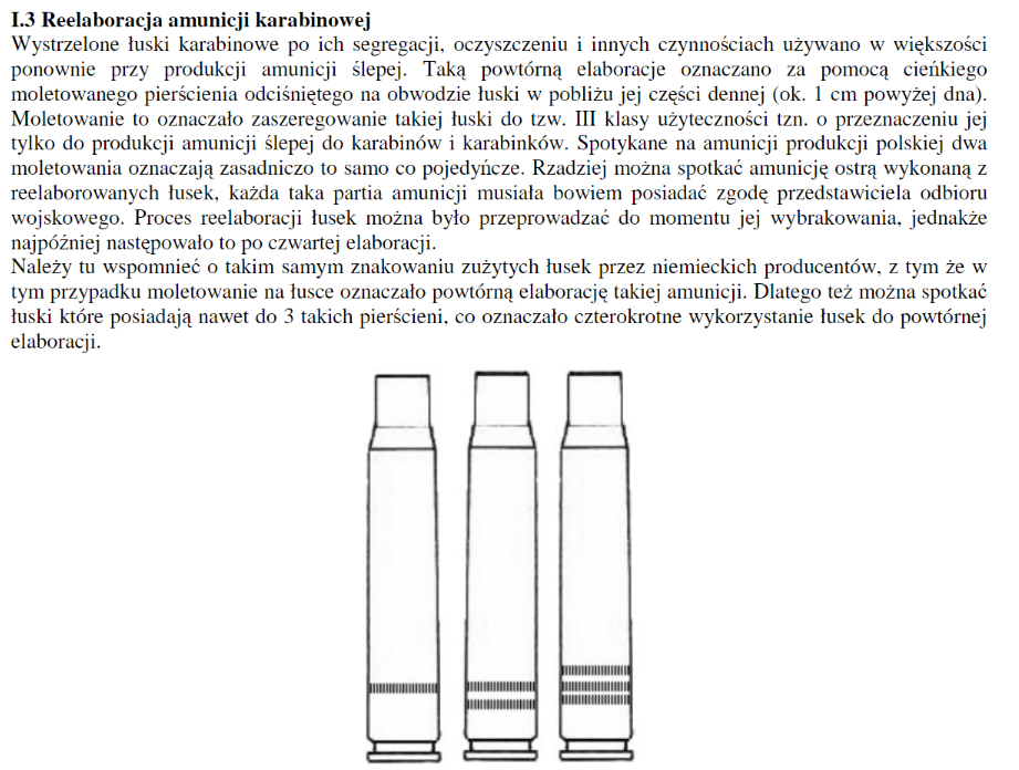

    Огромное спасибо за книгу! В ней сказано, но эти риски обозначают релоадинг.
    Schanz подобається це.
  13. Schanz
    Schanz Oberst
    3.952
    Доброго вечора!
    А це і був релоадинг - спочатку це була гільза бойового патрону, а потім її переспорядили під холостий патрон.

  14. Carl Zebisch
    Carl Zebisch Oberst
    40
    60
    6.610
    Как уже выше сказали изначально это был боевой патрон, после отстрела его снарядили холостым и сделали накатку на гильзе, которая обозначает перенапряжение, количество на каток это количество перенапряжений, 3 накатки - 3 раза переснаряжался.

    Холості патрони - для навчальних цілей при підготовці військовослужбовців.
    Холостим його могли зробити не обов'язково поляки. Могли його переспорядити і німці, які після окупації Польщі захопили значну кількість 7,92 мм боєприпасів виробництва Польщі. Після їх використання, частина гільз пішла на виготовлення холостих патронів.
    До війни в мене була велика колекція клейм польських маузерів, знайдених на дуже обмеженій території по 1942-43 рр., і жоден з них до польського війська не мав жодних стосунків, окрім виробництва. Всі вони заїхали з німцями.

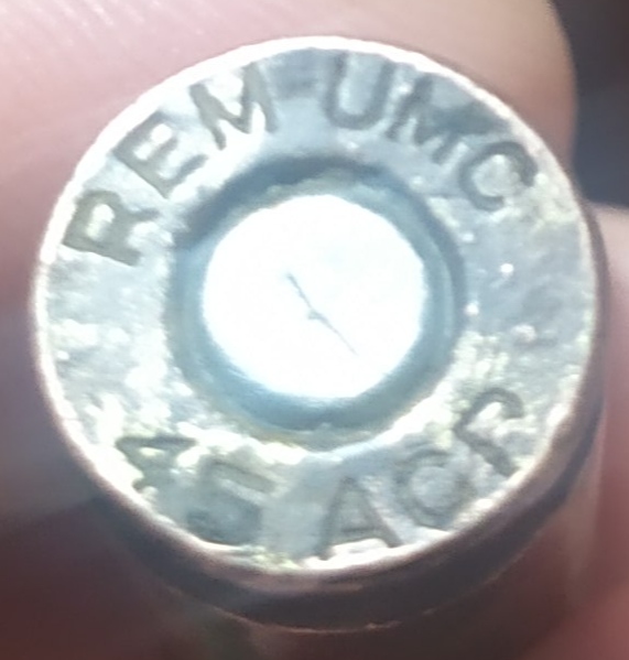

    Добрий вечір.

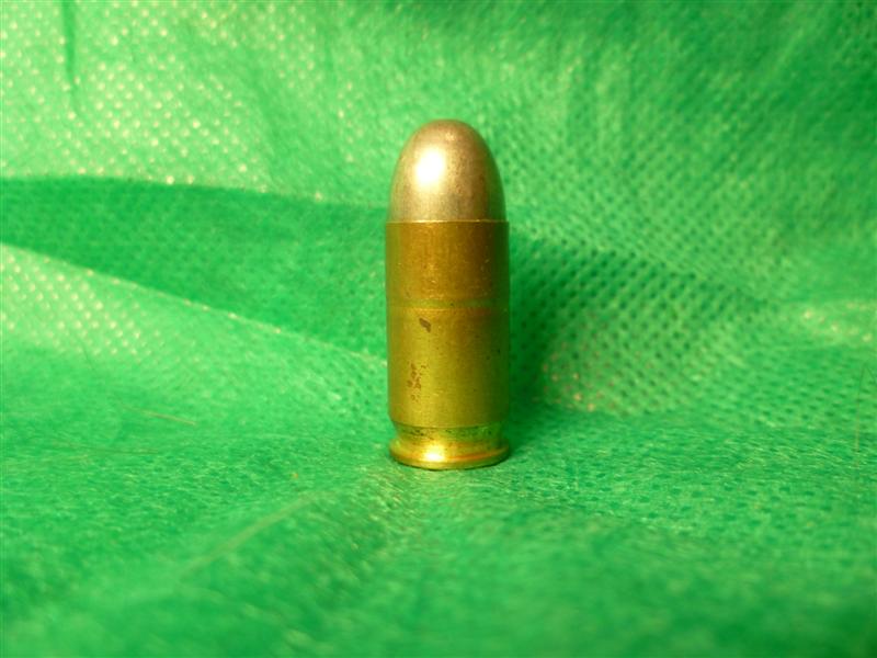

    Підкажіть будь ласка по ACP 45 .
    Пуля не магнітна,капсуль білий ,яких років випуска?друга світова
    Schanz, A10A та Лера ОУН-УПА подобається це.

    В первую мировую войну при посредничестве Великобритании в США был оформлен заказ на поставку для российской армии 100 тысяч пистолетов Кольта. Но полностью он не был выполнен. Поступило от 35 до 47 тысяч единиц. Но клеймо тогда было другое.Поставками по ленд-лизу в Советский Союз было отправлено несколько десятков тысяч пистолетов М1911А1. Пистолет Кольта поставлялся в комплекте с истребителями «аэрокобра» и танками «шерман» (5 единиц для всего экипажа).В 1924 году партия «Томпсонов» M1921 попала в СССР через Мексику и была принята как «ручные пулемёты Томпсона» на вооружение ОГПУ и пограничными войсками, которые использовали оружие для ликвидации банд басмачей.По ленд-лизу 137 тысяч ПП Томпсона поступили в распоряжение советской армии.Количество патронов к этим изделиям -данных не встречал.Поэтому -как версия-от начала 20 годов до 1945

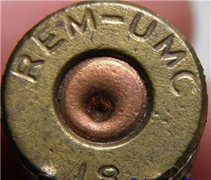

    ...книжка пише, що клеймо (на набоях) "REM-UMC" існувало з 1911 року і до 1960-го...

    Але ж наврядчи у 50- ті роки кулі у цих патронів все ще мали мельхіорові оболонки і капсюлі з білого металу. Більш вірогідно, що цей патрон камрада з випусків до 1945 г.:rolleyes:

    З.ЬІ. ...це не мєльхіор, це ТОНКЕ нікелеве покриття на томпаку...

    Використання таких оболонок куль як мельхіор, а тим більше нікельований томпак свідчить про більш ранні випуски. Важко уявити такі технології наприкінці 50-х.
    Камрада wer84 перш за все цікавили орієнтовні роки випуску саме його знахідки. А судячи з кулі і сріблястого кольору капсюля, це дещо звужує діапазон років випуску в бік більш ранніх :rolleyes:.

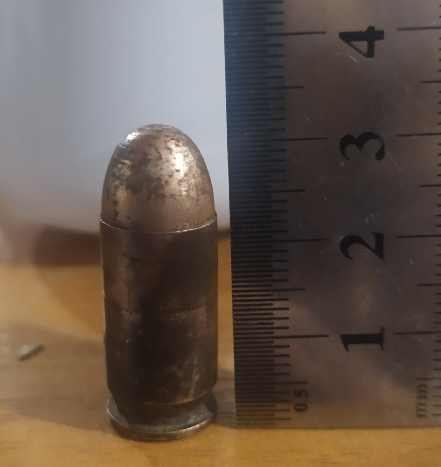

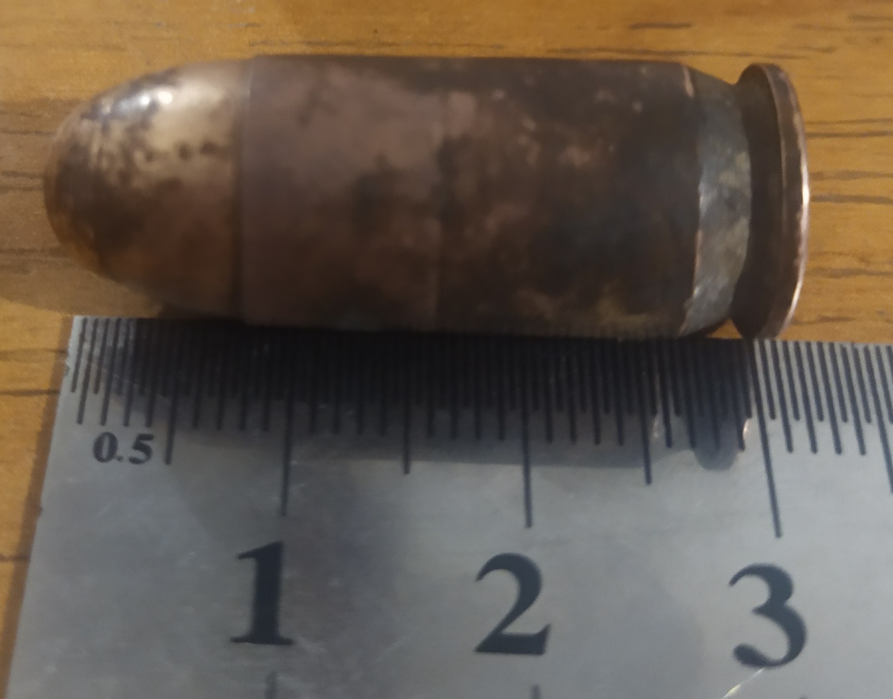

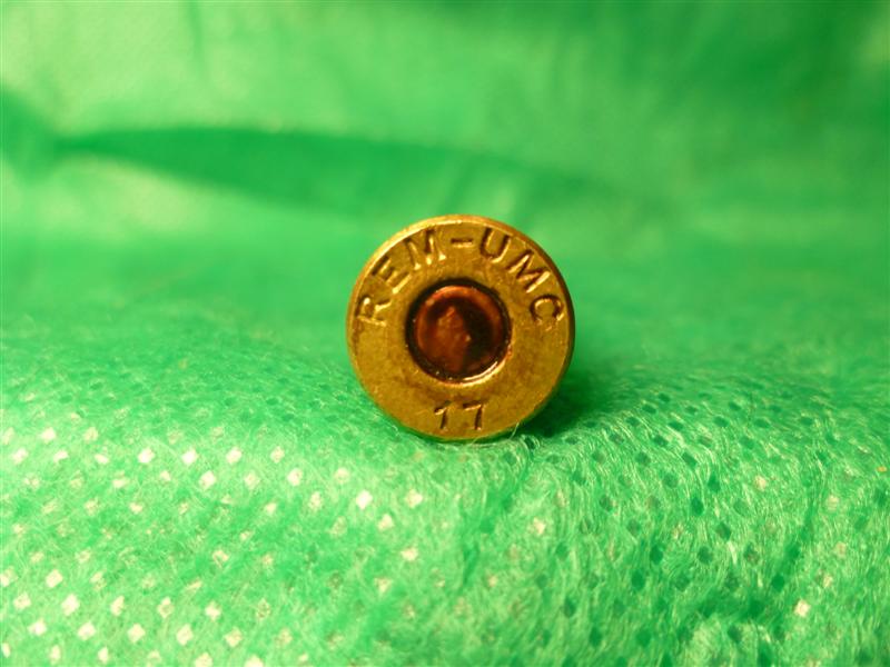

    А книжка пишет что было на 6 часов в 1917/18 году -17/18(как пример на фото) или ACP 45)?Можно еще несколько фото 16/17/18 других фирм и без 45 АСР

    Все таки для американцев более характерно лужение оболочек пуль... Не никелирование и не мельхиоровое покрытие... Лужение. КМК
