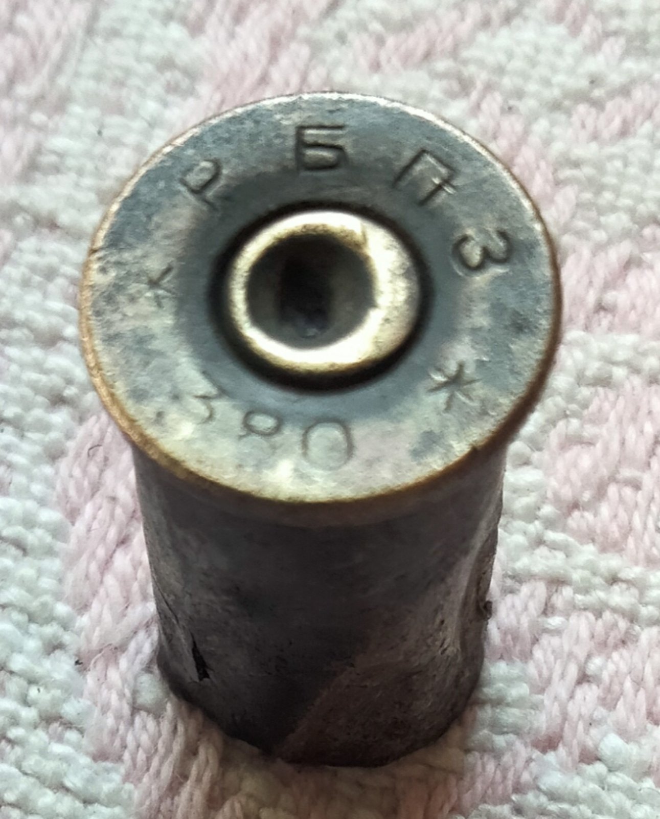

    Вітаю джентльменів, прошу визначити знайдену гільзу. Цікава тим, що маркування - кирилецею РБПЗ, а калібр вказаний вроді як на манер США - 380, (9 мм) Довжина гільзи - 17,5 мм.
    Питання - хто виробник? Якого періоду? Схиляюсь до думки, що це - револьверний був патрон і мабуть царьових часів. ПЗ - патронний завод. А РБ - ?
    Дякую всім прийнявшим участь у визначенні і обговоренні. :beer:
    Falconer, Otryta та Schanz подобається це.

    Производитель: Русско-бельгийский патронный
    завод (г.Москва)
    Предприятие основано в 1900г. Русско-Бельгийским акционерным обществом патронных заводов как небольшой частный пистонный завод (которое имело еще один патронный завод в Москве, в Марьиной роще). Затем на нем освоен выпуск дроби, пуль и патронов.
    В 1918г. Пистонный завод национализирован. Решением СВП от 25.11.1919г. (протокол № 19) б. Русско-Бельгийский завод в Кунцево утвержден в качестве отделения Московского капсюльного завода.125 В 11.1921г. Государственный капсюльный завод – в ведении Взрывсекции Главхима ВСНХ.64Затем переименован в завод «Красный снаряжатель». Производство охотничьих и спортивных патронов. В 1930-е г. он был одним из двух отечественных заводов, выпускавших малокалиберные патроны (вместе с заводом № 17).
    Falconer, SubSailor, Schanz та 8 іншим подобається це.

    ...тАк, це револьверний набій .38 (.380) Сміт-і-Вессон ,
    Цей револьвер активно купувався ЦР для поліції та широкого продажу...
    Falconer, SubSailor, Schanz та 4 іншим подобається це.

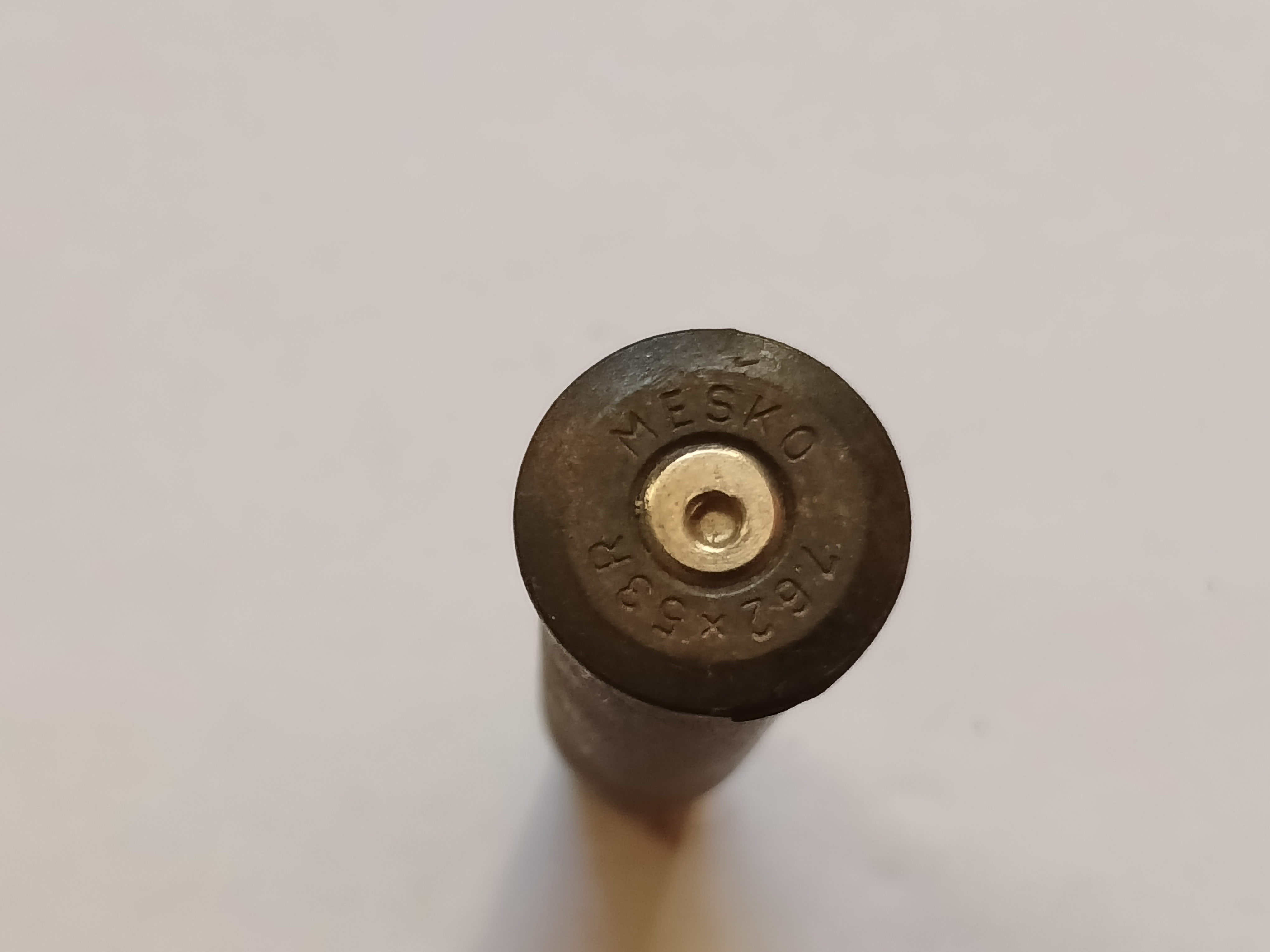

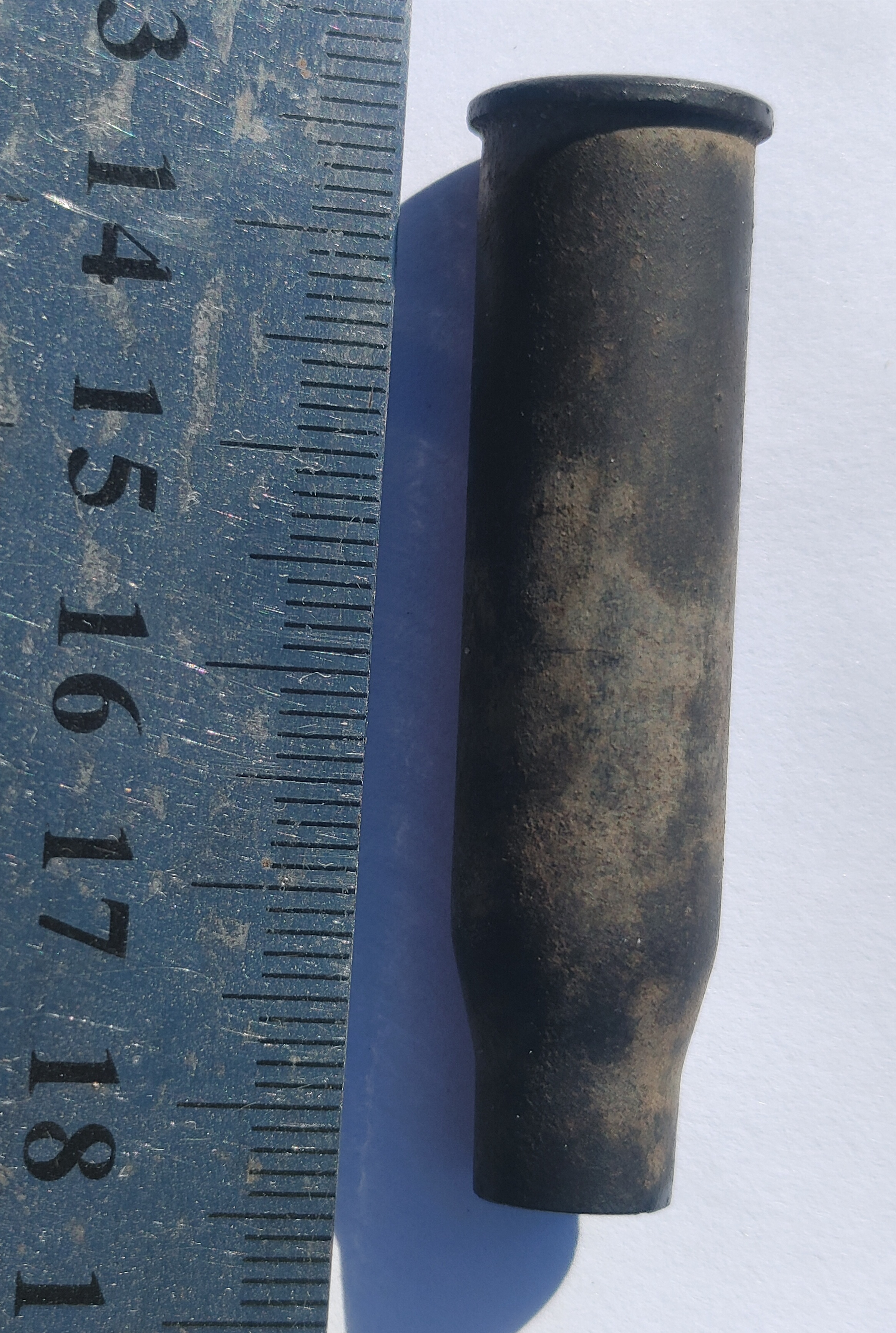

    Доброго дня! Знайшов у лісі таку гільзу, думаю що сучасний мисливський набій - 7,62х53R ,виробник MESKO (Польща). Підтвердіть або спростуйте. Дякую
    \Lisovik/, Unnamed Player та Schanz подобається це.

    Да, поляк, охотник, скорее всего под капсюль Боксер
    Falconer та Schanz подобається це.

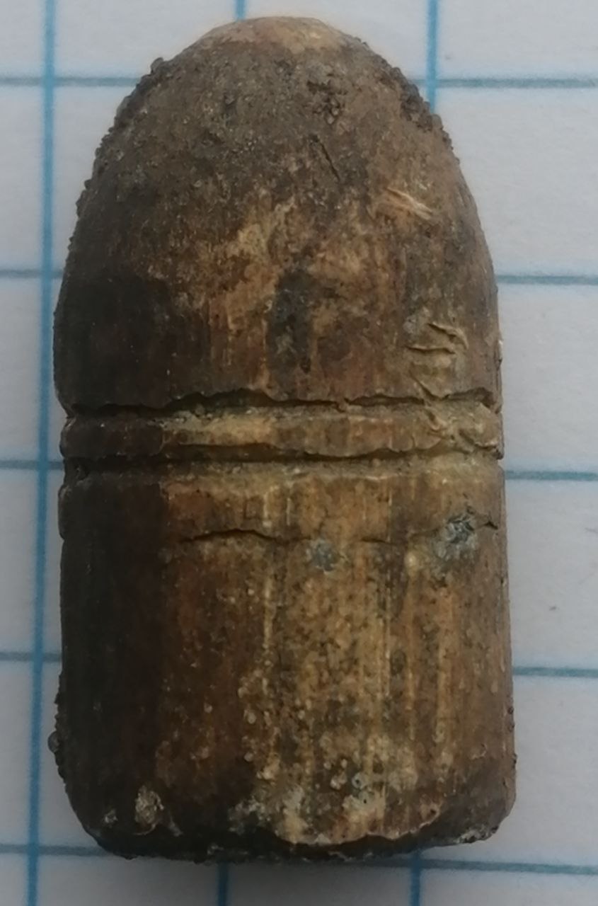

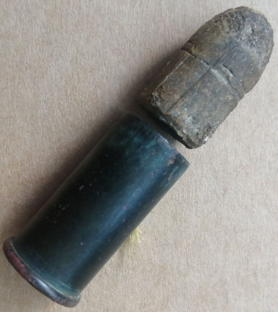

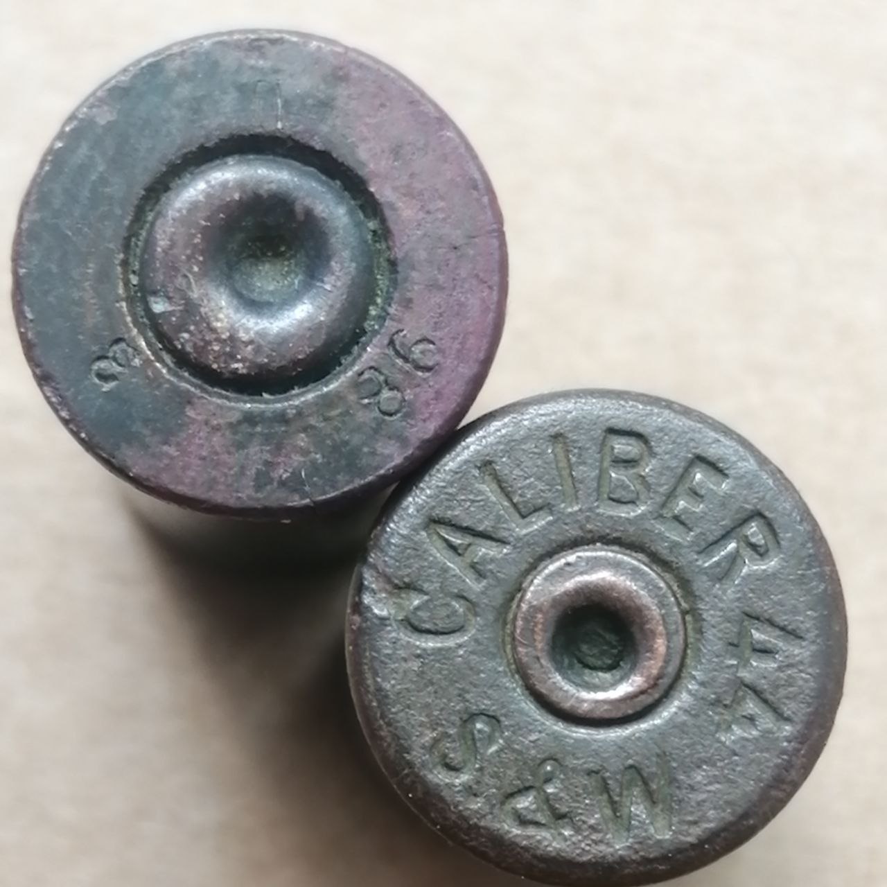

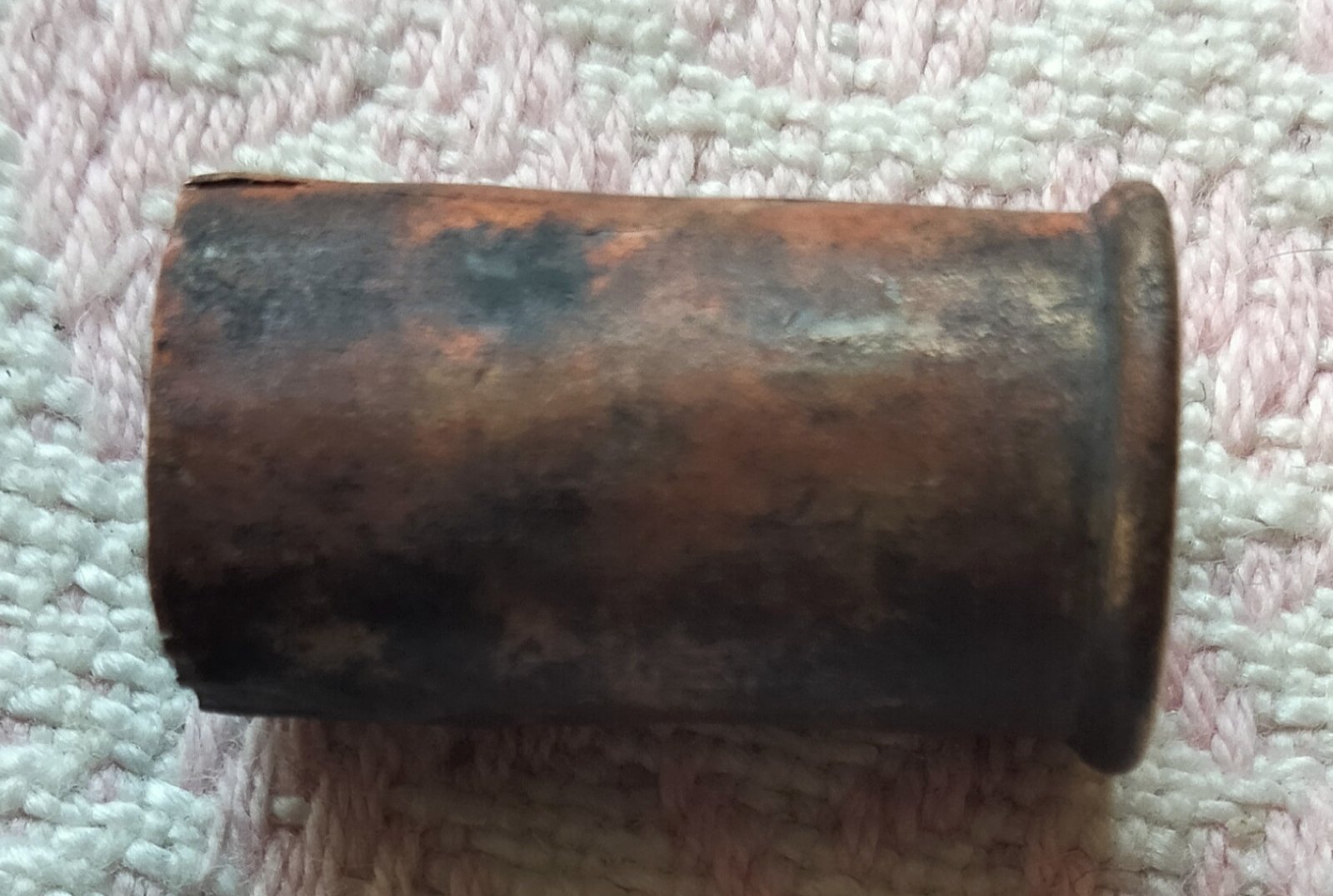

    Вітаю, панове. Я так розумію це одного поля ягідки разом з кулею про яку я запитував минулого тижня, і знайшовся в мене йойний гільзач ранішекопаний. От тільки запитання чому у Лера ОУН-УПА гільза 17,5 мм, а мої 24,5мм.?

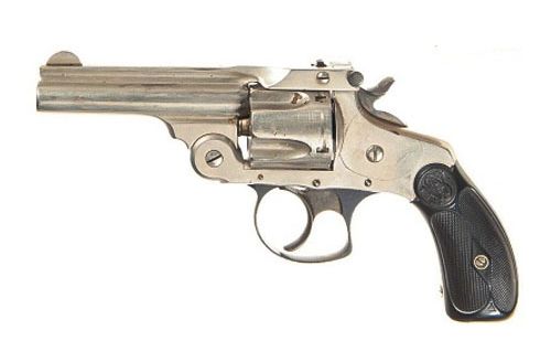

    4,2-лінійний (10,67-мм) револьвер системи S-W III зразка 1871 р. російська модель-гільзи2.jpg
    4,2-лінійний (10,67-мм) револьвер системи S-W III зразка 1871 р. російська модель-гільзи5.jpg
    4,2-лінійний (10,67-мм) револьвер системи S-W III зразка 1871 р. російська модель-куля.jpg
    4,2-лінійний (10,67-мм) револьвер системи S-W III зразка 1871 р. російська модель-патр.jpg
    Antis, A10A, Schanz та ще 1-му подобається це.
  25. A10A
    A10A General-leutnant
    23.230
    Київ, Україна
    ...саме так...
    :beer:
    ...не переймайтесь - у Вас "прАвильні" гільзи та кулі...
    З.ЬІ. ...чому у Лера ОУН-УПА гільза 17,5 мм - це тому, що у нього .38 С-і-В, а у Вас .44 С-і-В русіше (під зовсім інший револьвер)...

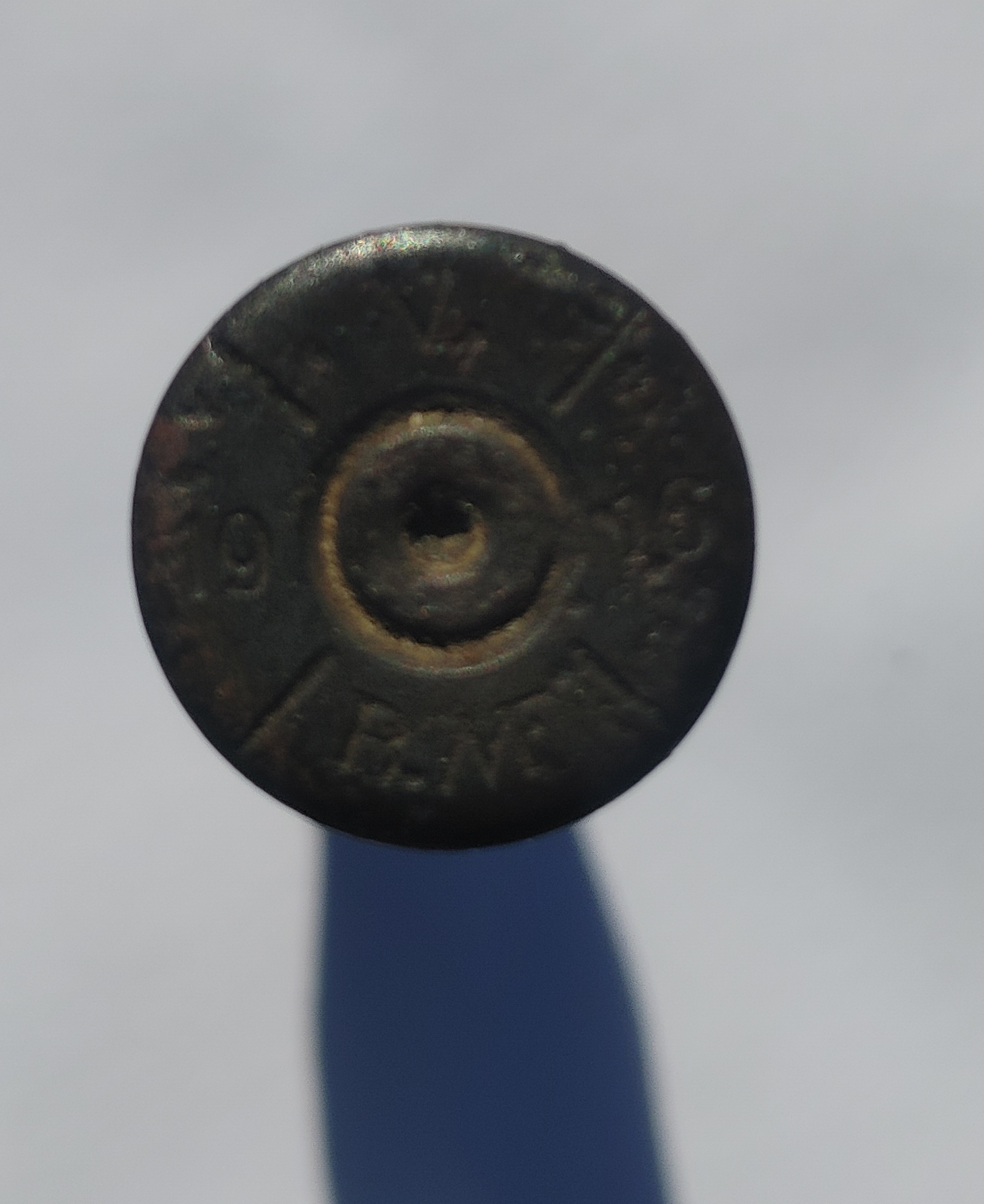

    Здравствуйте! Помогите, пожалуйста, с опознанием от какого оружия гильза? (ничего в сети не нашел). R.NF V 1916
