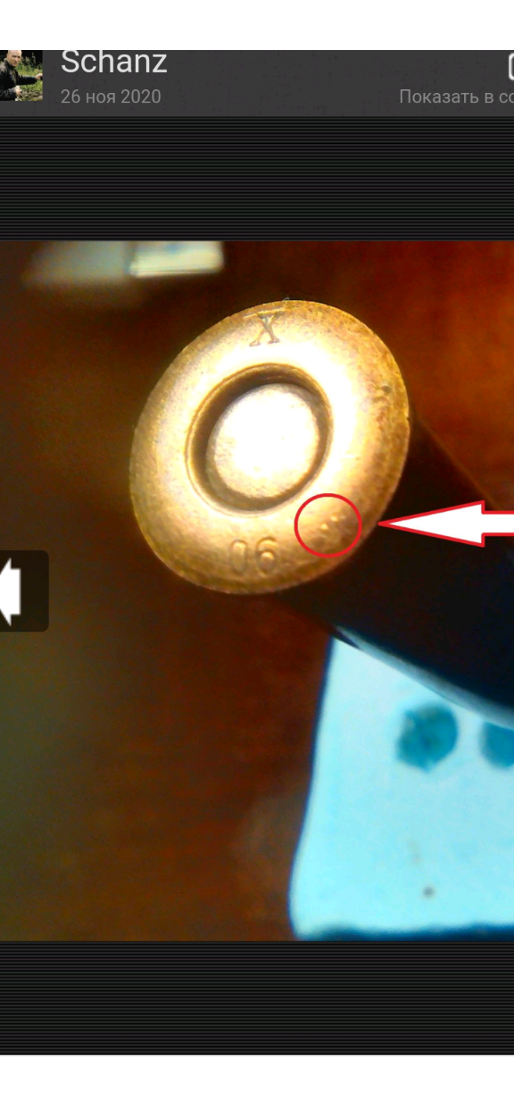

  12. Schanz
    Schanz Oberst
    3.952
    Цікавий факт, доречі - все життя я копав тільки два різновиди мосінських ''Хіртенбергерів'', а саме Х 05 та Х 06.
    І все життя думав, що цей контракт із цією фабрикою обмежувався тільки 1905 / 06 роками.
    На сайті ''МУНІСЬОН'' теж присутні тільки підтверджені світлинами 1905 і 06 роки.
    Тоді є зустрічне запитання - чи зустрічалися комусь мосінки Х 07 та Х 08 ??
    Чи не може статися так, що гільза камрада Мансура Львовича має насправді технічний брак - а саме ''перекинуту'' догори дригом шістку в клеймінні ''06" ??, де шістка помилково стала дев'яткою? :rolleyes::rolleyes:
    З повагою.
    Останнє редагування: 26 тра 2024
    250RIR, Мансур Львович та A10A подобається це.

  16. Schanz
    Schanz Oberst
    3.952
    Так от і я саме про це веду - можливо була якась обмежена партія (або партіїї), на яких своєчасно не помітили цю технічну помилку у клеймінні 1906 року, і таким чином і з'явився рік ''1909'' ? :rolleyes:
    А все ж цікаво, чи траплялися камрадам ''Хіртенбергерські'' мосінки з іншими, ніж 1905-06 роками ?
    250RIR та Мансур Львович подобається це.

  18. Schanz
    Schanz Oberst
    3.952
    Ось шрифт шістки ''06":
    Здається, ця шістка дещо відрізняється від тієї, що на гільзі у Мансура Львовича :rolleyes:.
    Але чи свідчить це про те, що штампи клейм були завжди однакові? ​
    250RIR, A10A, ArtBorsuk та ще 1-му подобається це.
  19. Schanz
    Schanz Oberst
    3.952
    Камради, таки да! ''Х 09"- це клеймо не є технічною помилкою.
    Крім 1905-06 років, був ще один додатковий заказ Хіртенбергській фабриці на додаткову партію мосінских набоїв у 1909 році:
    Надибав цікаву статтю, саме про патронні закази рос.імперії з 1905 по 1917 роки, докладно і по суті, як то кажуть, ''хто, кому, коли і скільки'' було виготовлено по кожному виробнику:

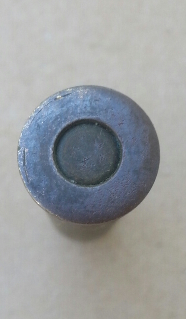

    Щодо номеру 1, Вам уже відповіли - австріяк SB (Sellier & Bellot) часів ПСВ.
    Щодо #2 - донце гільзи сигнального набою 4 калібру Краснозаводського хімічного заводу (11) 1949 року випуску.
    #3 - від мисливського набою 12 калібру Schonebeck
    #4 - схоже на донце сигнального набою. Маркування нерозбірливе.
    #5 - мисливський набій 16 калібру, 1975 року.

    Донця мисливських гільз 12 та 16 калібру,часів ПСВ чи до ДСВ?
