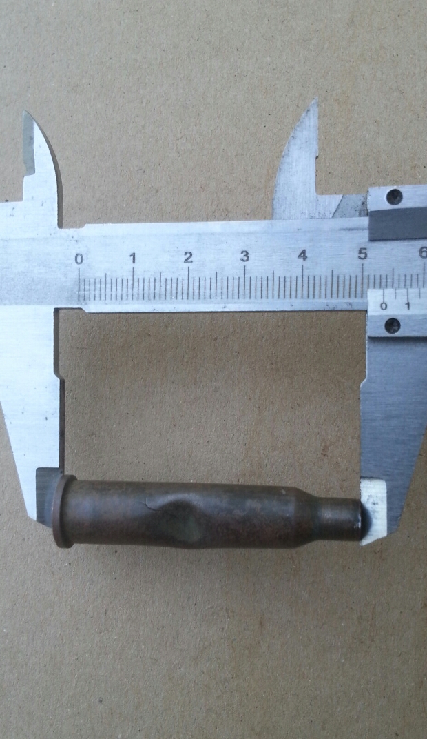

    патрона 8x50R Mannlicher.
    Маркировка: "W / 19 / VII / 12 /".
    Производитель: W - Manfred Weiss, Budapest-Czepel
    VII - изготовлено в июле 1912 Патрон был перенаснаряжен

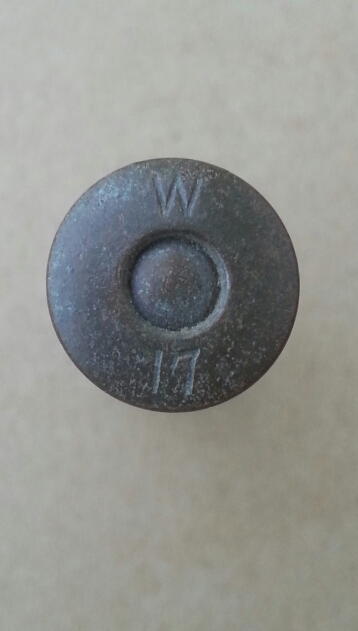

    патрон 7.62 на 54 производитель -Winchester Repeating Arm Company г Нью-Хейвен штат Коннектикут 1917 год

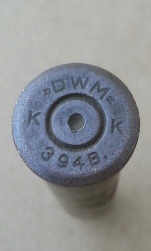

    6,5x54R (Mannlicher), виробник Deutsche Waffen- und Munitionsfabriken AG, Карлсруе.

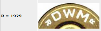

    ...виробництво 1929 року...

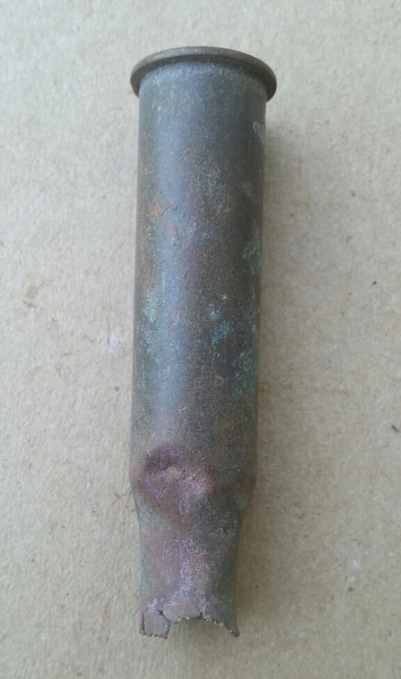

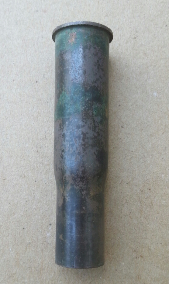

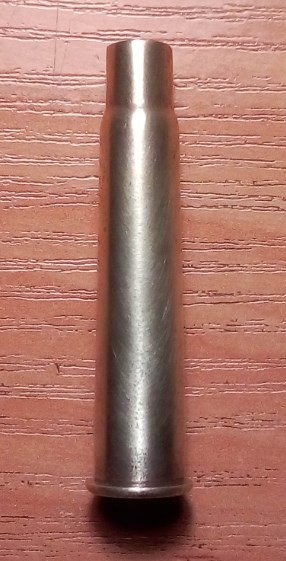

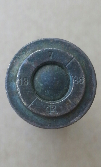

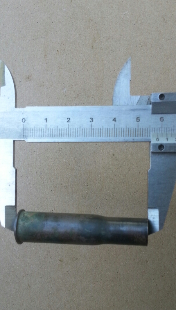

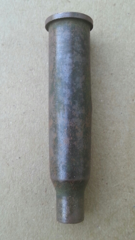

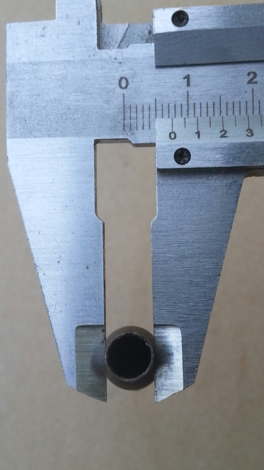

    Доброго дня.Попалась така гільза,підскажіть по ній.Дякую.З повагою.

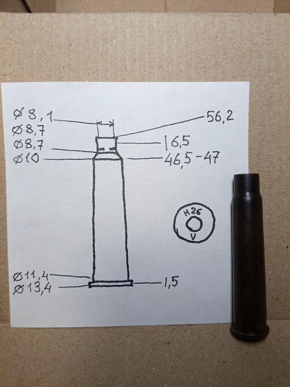

    Верндль.Нібито 11.15х58R. Але довжина не була б лишньою, щоб не плутати з 11.15х42R

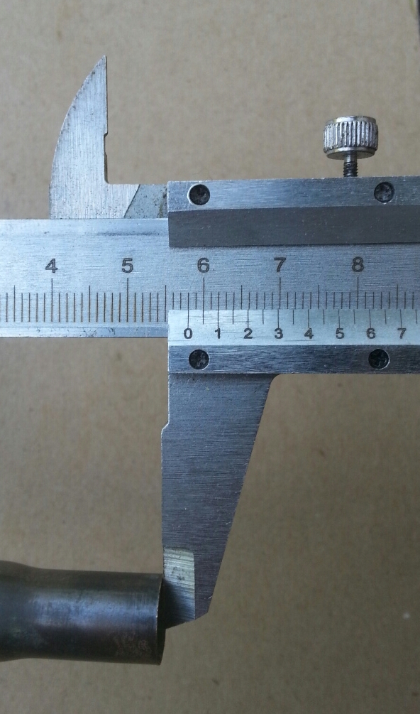

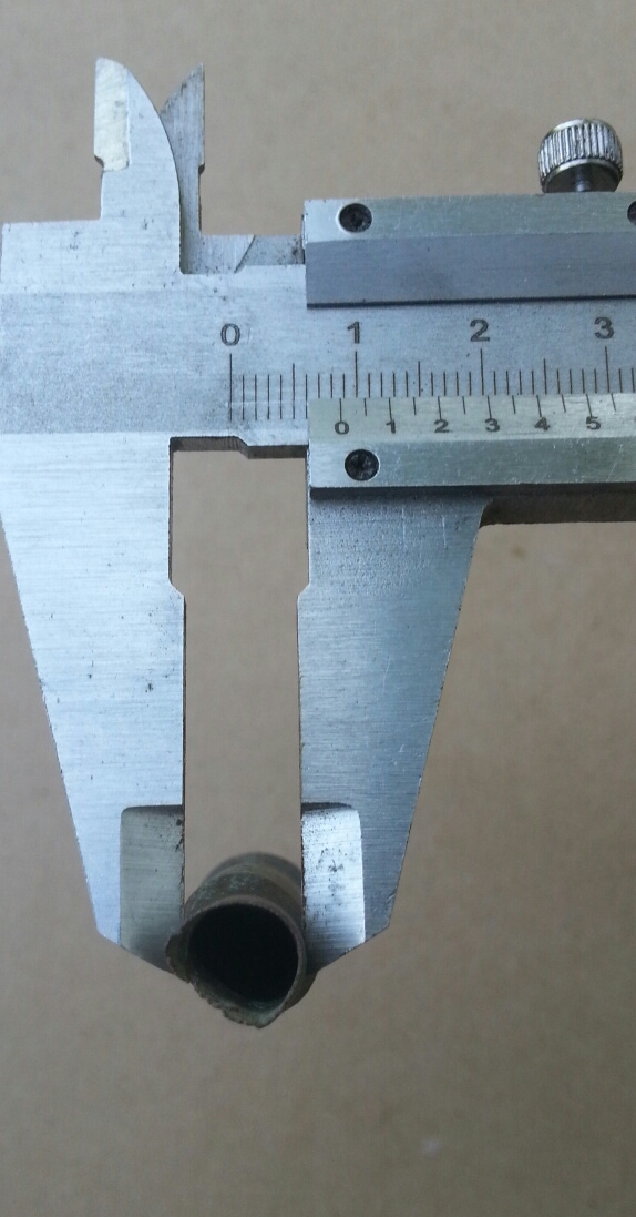

    Розміри

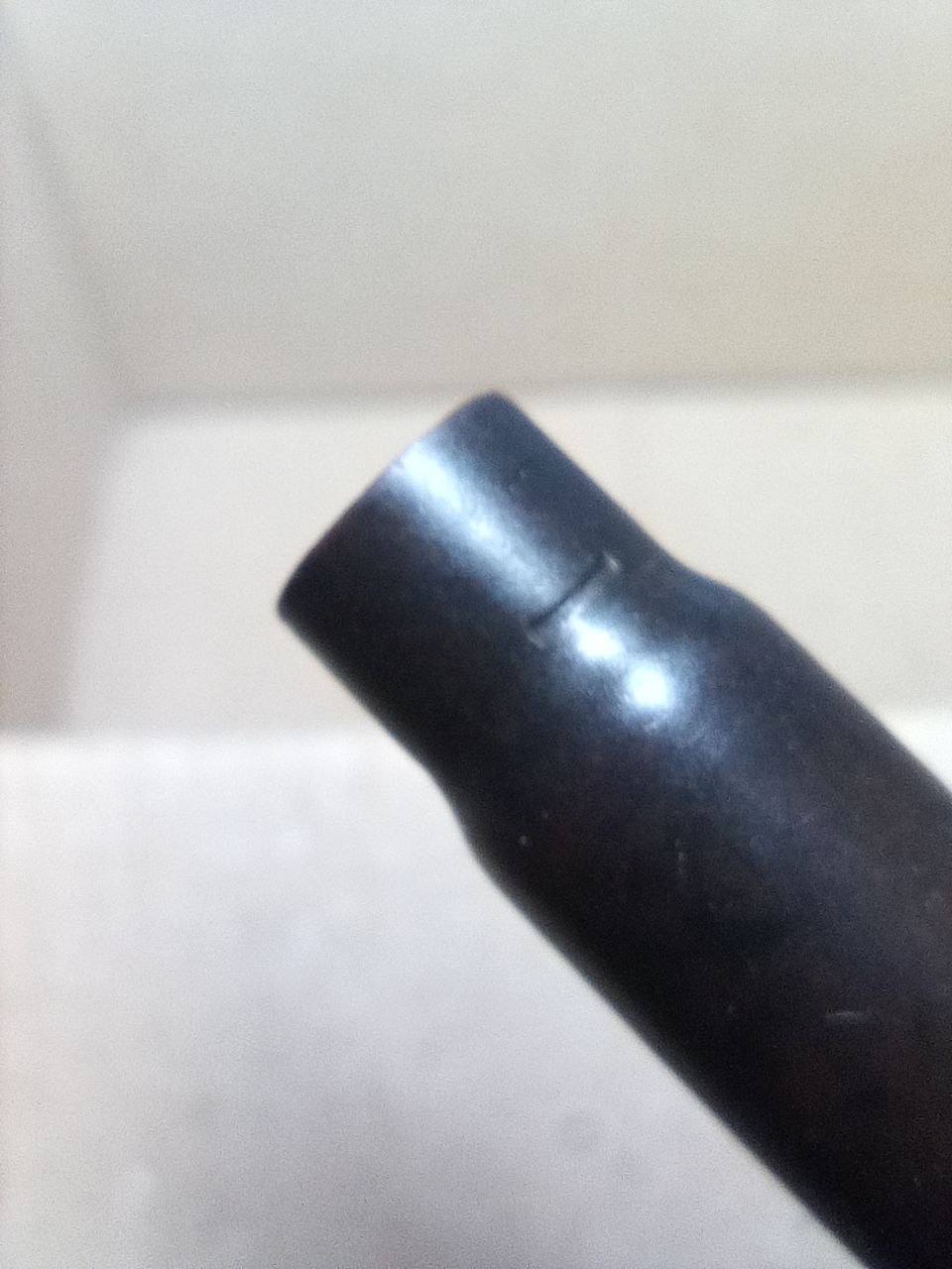

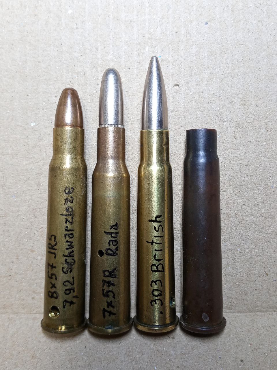

    Доброго времени суток Камрады.
    Вот в закромах обнаружил гильзу старенькую. А вот куда её прилепить - не знаю.:oops: Не, ну вы можете сказать: прилепи на лоб, на ж..у, да ещё много мест есть.:D И будете правы. :beer:
    Но вот что это такое, что за гильза, я увы...не нашёл. Ни на "брехливом" муне, ни просто в сети. Какая то загадка... Прошу помощи зала!!!:smile_5:
    Фото пациента (негритёнок) в сравнении с другими, наиболее похожими, прилагаю. Прошу обратить внимание на очень интересный способ кернения пули. Керн секционный, как в 303 Бритиш, но посадка керна у самых плечей гильзы. На фото видно одну секцию (всего их три) photo_2023-05-30_21-46-45 (4).jpg photo_2023-05-30_21-46-45 (3).jpg photo_2023-05-30_21-46-45 (2).jpg photo_2023-05-30_21-46-45.jpg

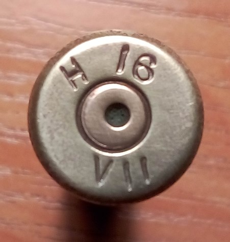

    Доброго здоровья.
    Это .303 Британский американского производства. Производитель National Brass & Copper tube Co Гастингс , штат Нью-Йорк . Англозаказ в США или для внутреннего рынка . Кернение обычное и распространенное. Посмотрите, есть-ли проточка над рантом ?
    Интересна римская цифра ,, V ,, на 6 часов. Римская цифра обозначает марку пули. Пуля Mk V , что соответствует экспансивной пуле разработанной капитаном Бертье Клей, служившим в Индии ( арсенал Дум-Дум) Вообще , фотография не в резкости, могу ошибаться. На картинке мой кземпляр англозаказа ПМВ. Пуля Mk VII.

    О!! Спасибо, Камрад!! С клеймом определились!!!:smile_12:
    Однако линейная размерность Бритиша и моего "негритёнка" весьма разнятся..:rolleyes: В особенности длина дульца, покатость плечей. Я, изначально, тоже так думал - Британец. Но достав и поставив их рядом и на фоточке тоже), заметил серьёзную несостыковку во внешности...
    А клеймо вот ещё фоточку сделал - согласен с Вами, Камрад - это Американец!!! photo_2023-05-31_00-06-45.jpg
    С Уважением.
    И забыл упомянуть...гильза то моя 8мм, и британская пуля .303 болтается в дульце как "цветок" в проруби...А 8мм пуля Маннлихера садится внатяг...:confused:

    ...это потому, что гильза при выстреле принимАет форму патронника (винтовки)
    то есть - форма изменЯется (...именно на скАте и на дульце)
    ...от потомУ это и есть - .303 Бритиш.
    (почитайте про релоад стреляных гильз - познавательно)

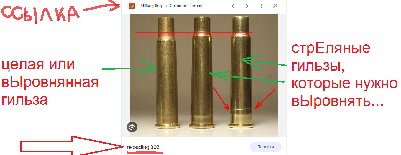

    ...от говорю ЖЕ - посмотрИте релоадинг гильз .303 Бритиш !
    смотрите внимАтельно :
    :cool:

    ...и вот еще - гильзы пулемёта Виккерс будут вЫглядеть еще хуже...
    ...а с перегрЕтым стволом - так и ВООБЩЕ...

    Вот!!! Это то, что я и искал - фотопруфы!:smile_12:
    Видимо я искал не там и не то:eek:. Искал то я по метрическим характеристикам снятым с гильзы.
    А Слово "релод" у меня вызывает изжогу на уровне подкорки.
    Спасибо Камрад А10А. Это действительная помощь - эти фотки. А не то что раньше - ищите да обрящете:D;)

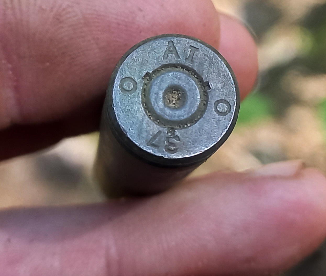

    Вітаю. Перший раз бачу таке клеймо на Маузері. Підкажіть, будь ласка..

    ...Замовлення Франкістської Іспанї під час війни із Республіканцями (виробн. Німеччини)...

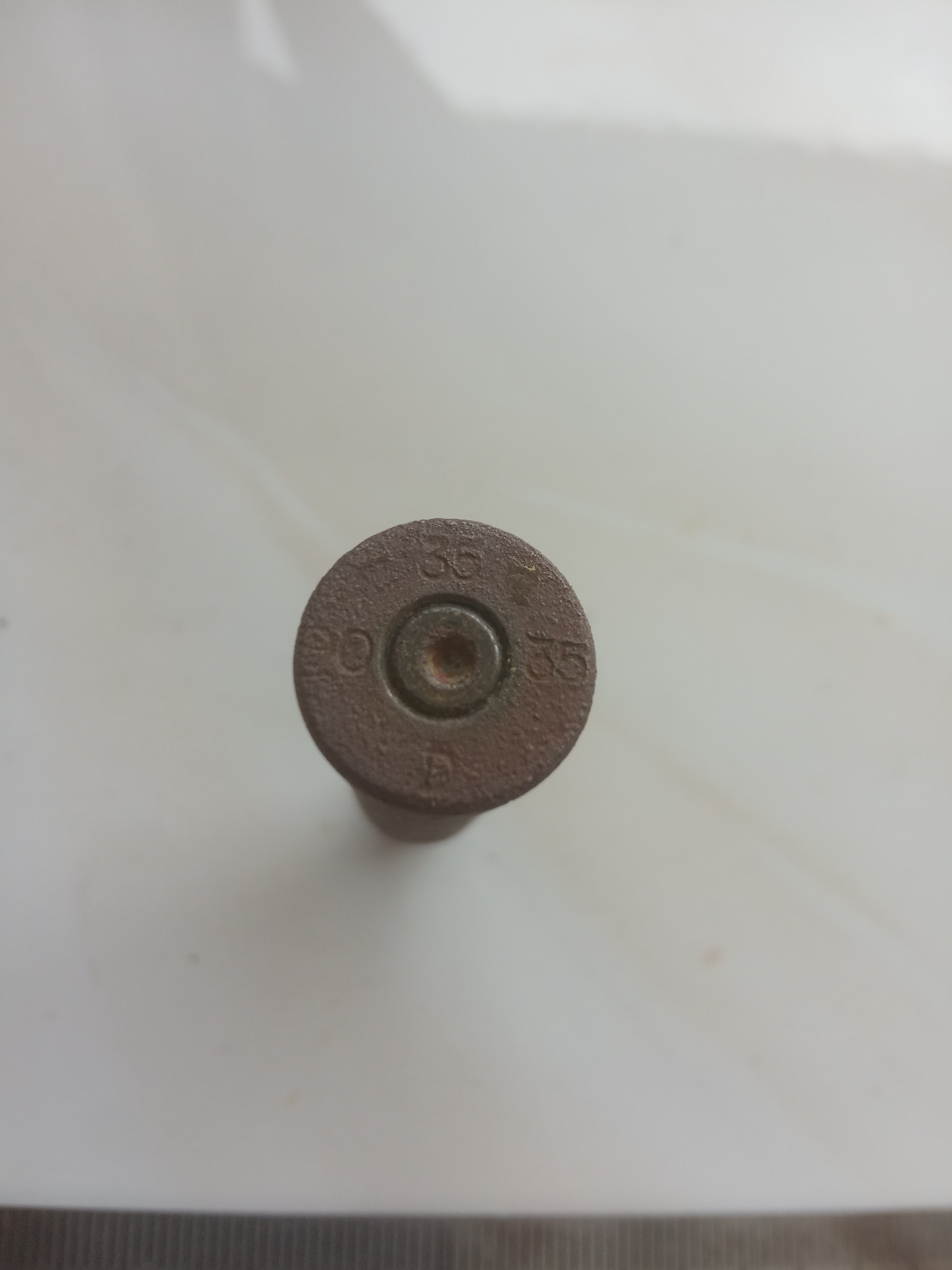

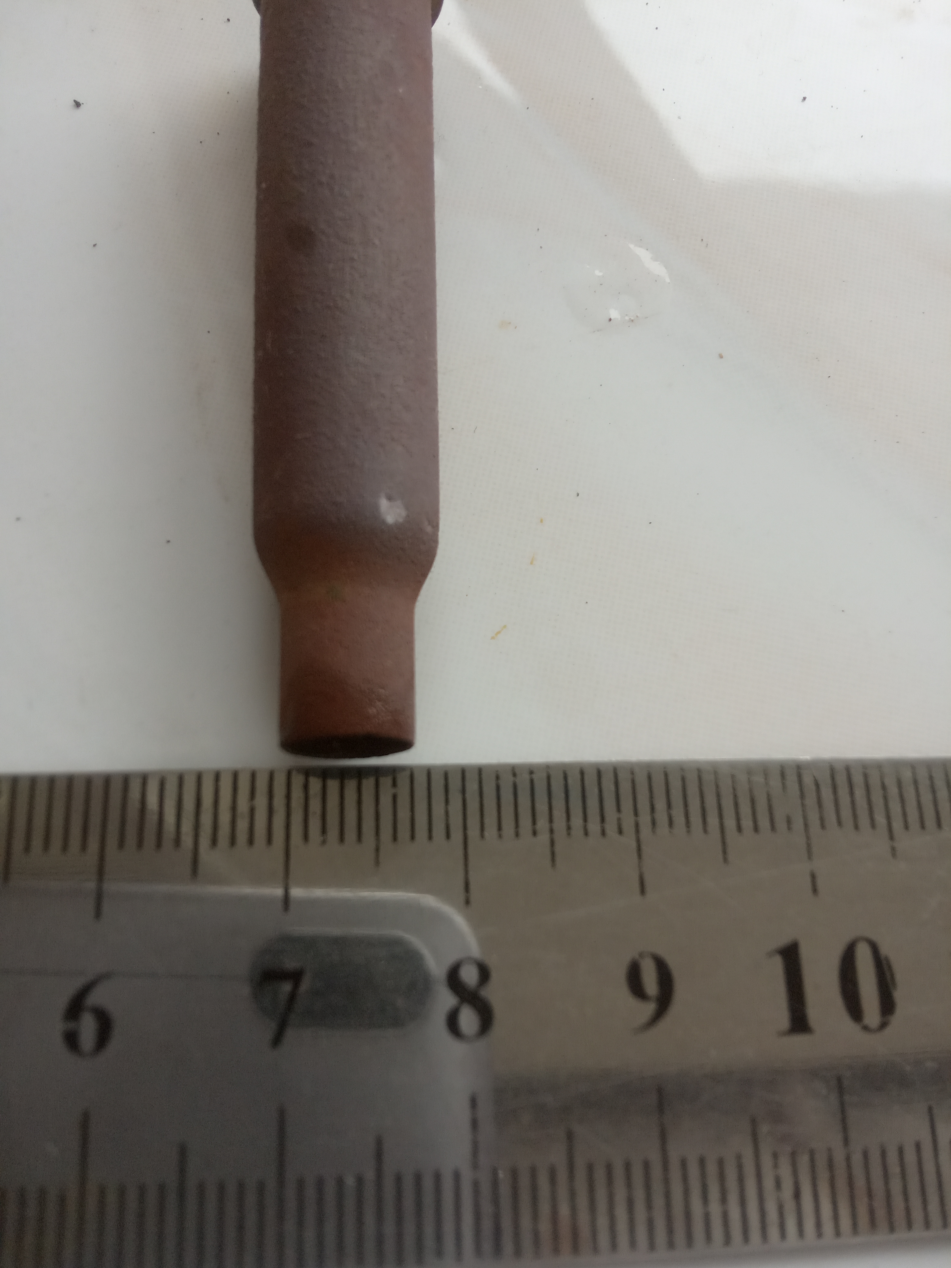

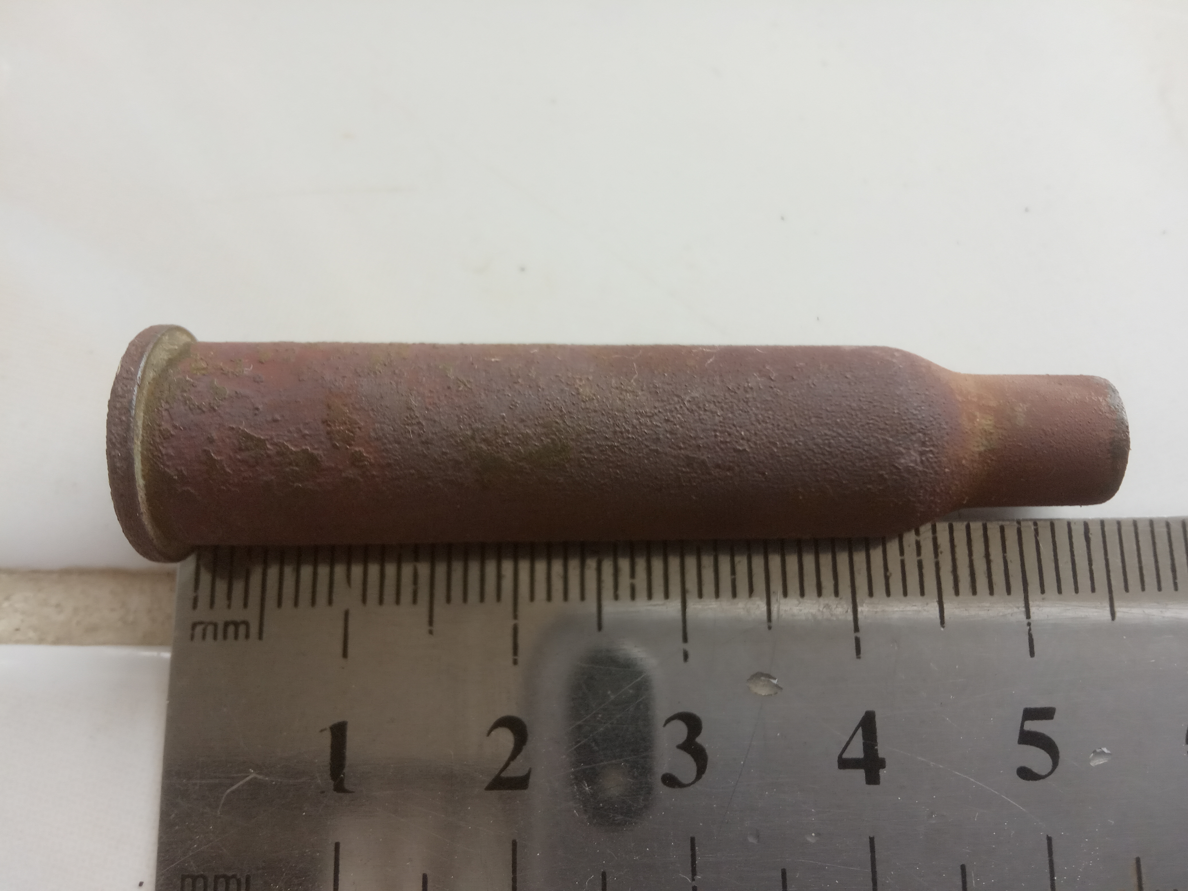

    Доброго дня, поралась така гільза. Допоможіть з визначенням.

    Доброго дня! Бачу гільзу 6,5×53 мм R або .256 Mannlicher.

    Добавлю. Производство Нидерланды . А еще, этот патрон состоял и производился в Румынии.
    Вообще, производителей было очень много. www.munition.org.

    Немного расширю ответ. Производитель-клейма АI-Deutsche Waffen-u. Munitionsfabriken A.G., Lûbeck-Schlutup, Schleswig-Holstein.Выпускался в 1937-38 годах для испанской войны..Была еще одна разновидность-А-ее производил Deutsche Waffen-u. Munitionsfabriken A.G., Werk Berlin-Borsigwalde(известно 3 варианта клейма 1937 года)
