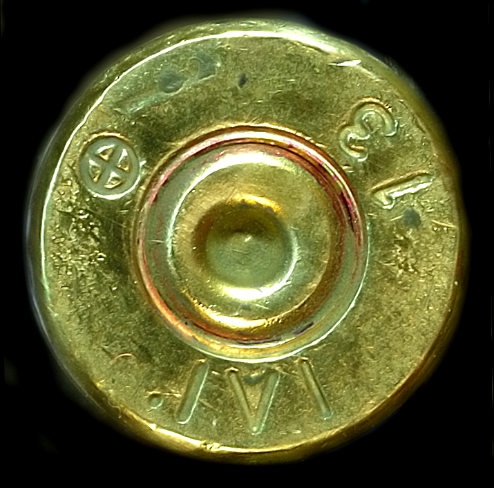

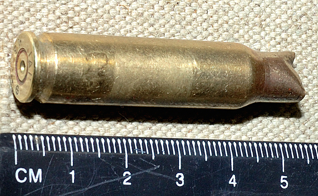

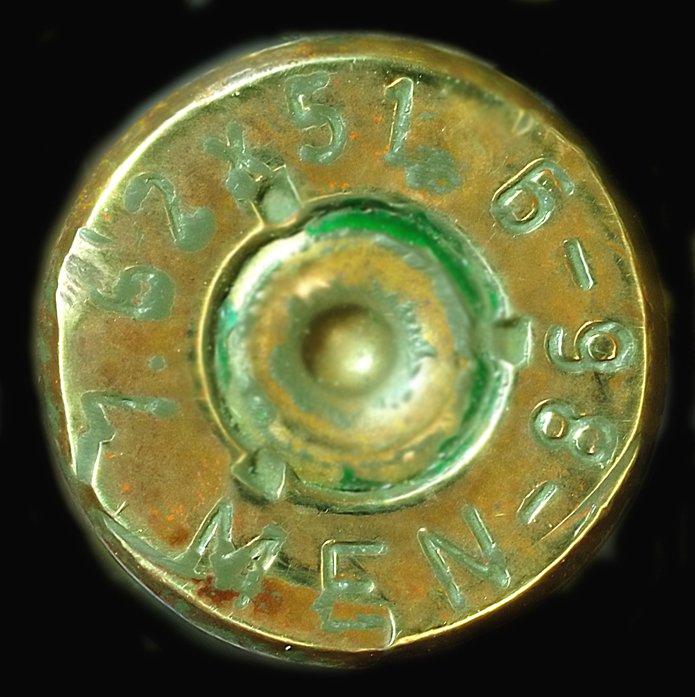

    Ребяты подскажите по гильзам MG.
    Привезли хлопцы с фронта фрагмент пулемётной ленты (не сфоткал к сожалению) сказали от пулемёта MG. Лента разборная, хлопцы набили гильзами. Пару гильз вытащил для образца маркировки.
    В инете пишут калибр 7,62х51. Проверяю свои гильзы: длинна 51 мм, а калибр явно больше, примерно 9 мм. Гильза имеет характерную для МГ вмятину.
    Так же в куче была и гильза 7,62х51мм, как я понимаю от холостого патрона.
    Помогите разобраться, что тут не так?
    И по маркировке подскажите кто знает.
    Гильза 7,62х51 (Учебный или холостой патрон?)
    Гильза 9х51
    Falconer подобається це.
  4. A10A
    A10A General-leutnant
    23.230
    Київ, Україна
    ...шото не припомнится МГ-3 в калибре 9Х51, притОм - НАТОвский...
    А Вьі как на этой "жованке" калибер измерЯете ??
    :):D:cool:
    ...холостой...
    гринго80, Iva та valerka подобається це.
  5. manfredd
    manfredd Leutnant
    24
    46
    1.888
    Украина Харьков
    7,62х51-
    Производитель: MEN - Metallwerk Elisenhütte G.m.b.H., Nassau, Lahn.MG3 (нем. Maschinengewehr 3)
    Falconer, Iva та A10A подобається це.
  6. Iva
    Iva Stabsgefreiter
    521
    Кременчуг Украина
    Да, я то же рылся в инете и не встречал такой калибр, почему и оказался в тупике.
    Дульце гильзы имеет характерную вмятину пулемёта MG-42. Конечно измерить точно калибр в данном случае невозможно, но в первом приближении по не измятому дульцу выходит около 9 мм. По крайней мере, точно не 7,62!
    Мало вероятно, что при выстреле дульце раздувается до такого калибра.
    Попрошу при случае, что бы ребята привезли парочку не стрелянных ММГ патронов.
    Спасибо, возьму на заметку.
  7. Iva
    Iva Stabsgefreiter
    521
    Кременчуг Украина
    Измерил диаметр дульца на холостом патроне и на стреляном - 8,98 мм на обоих. Может пуля как-то обжата до калибра 7.62?
  8. A10A
    23.230
    Київ, Україна

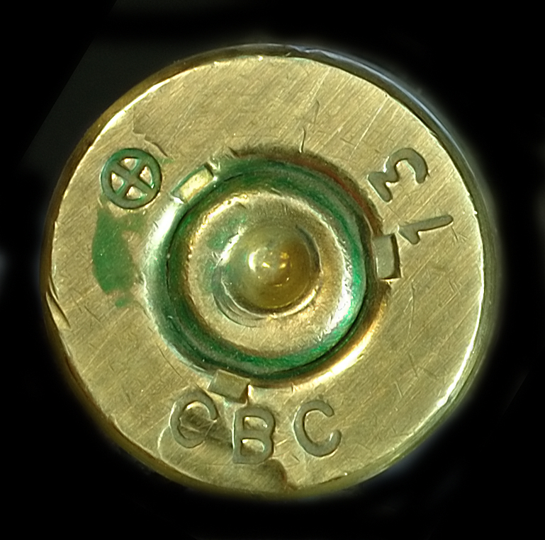

    Вилите лИ :
    На гильзе набит "крестик а круге" - то знак стандартного патрона НАТО ....
    А другого калибра/стандарта просто НЕТ...
    гринго80, ДВ762, Iva та ще 1-му подобається це.
  9. manfredd
    manfredd Leutnant
    24
    46
    1.888
    Украина Харьков
    А знак ставят на продукции стран НАТО или там где размещали заказ?
  10. A10A
    23.230
    Київ, Україна
    Знак свидетельствует о том, что патрон стандарта НАТО
    :rolleyes:
    ДВ762 та Falconer подобається це.
  11. manfredd
    manfredd Leutnant
    24
    46
    1.888
    Украина Харьков
    А изготовлен может быть где угодно( в стране не входящей в НАТО)?
  12. Iva
    Iva Stabsgefreiter
    521
    Кременчуг Украина
    Да, я и не спорю!
    Просто хотелось бы докопаться до истины. Как так выходит, что "дырка" дульца больше чем калибр пули. В чём тут хитрость? Попрошу, что бы хлопцы привезли пару целых патронов, тогда всё станет на свои места.

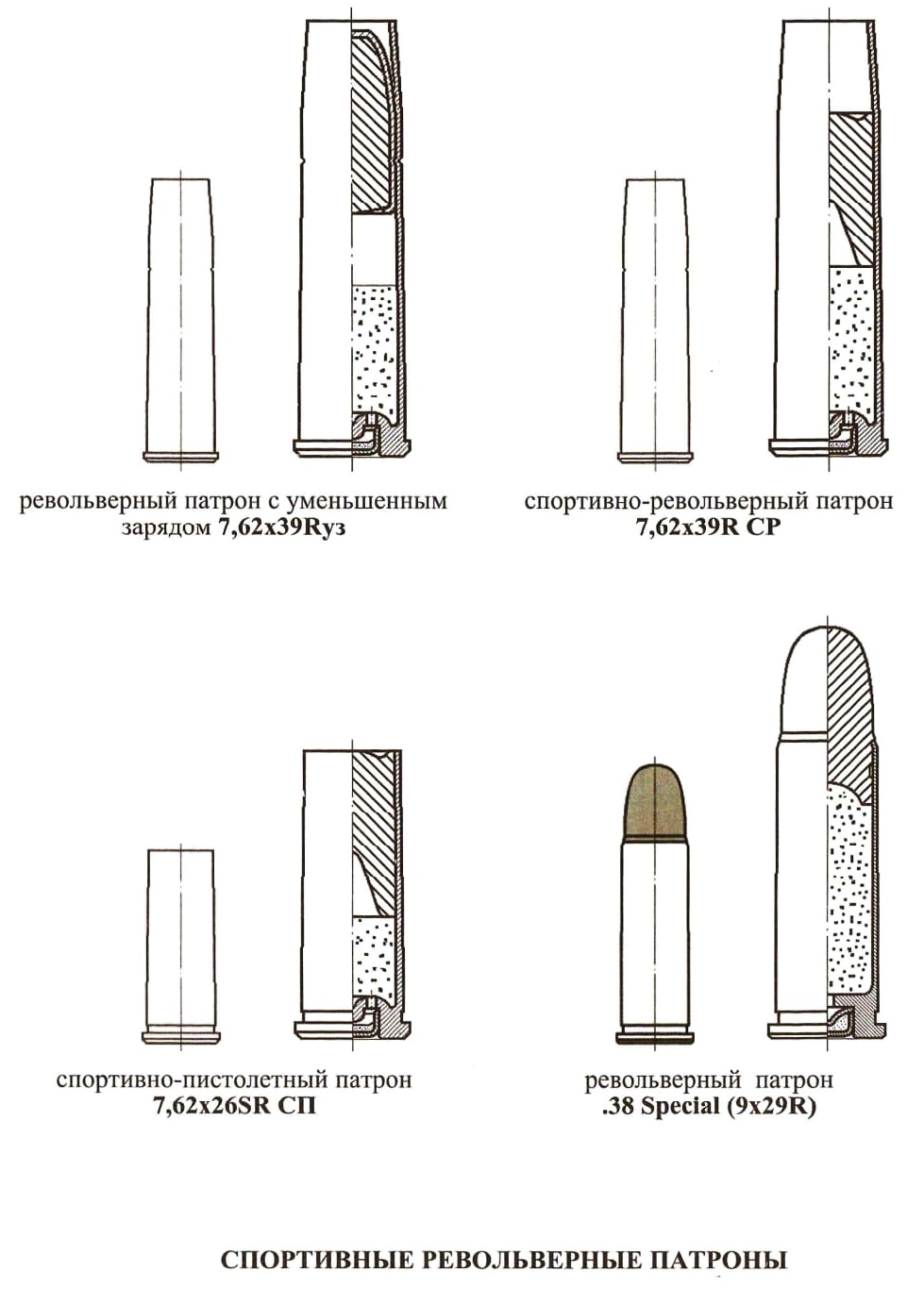

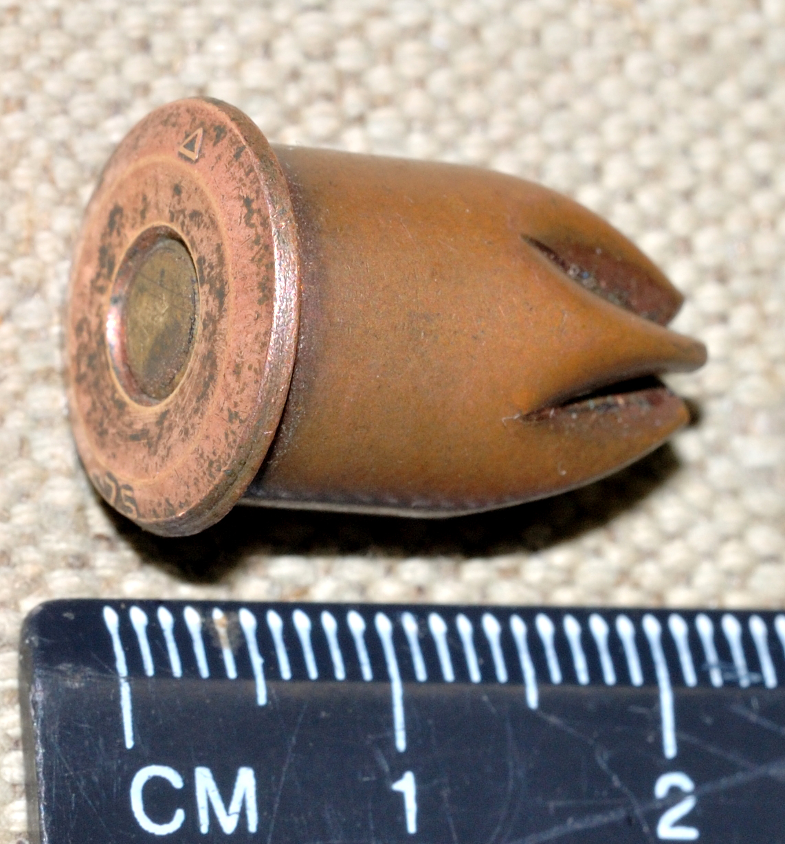

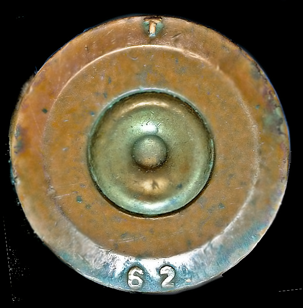

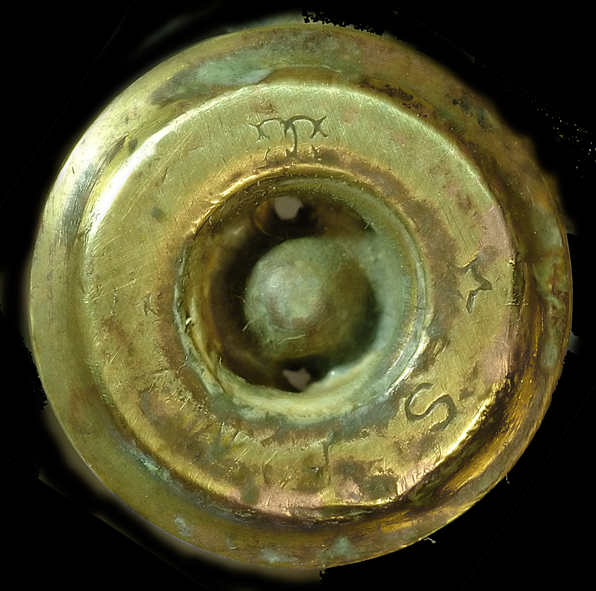

    Ребяты подскажите ещё по гильзам и маркировке кто знает.
    Перерыл разные справочники, кучу времени потратил на инет, но ответы так и не нашёл.

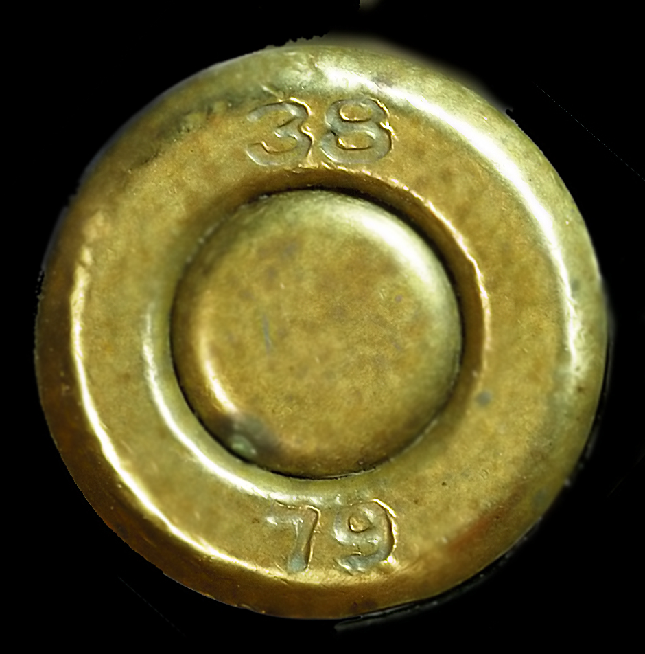

    1. Калибр и вид нагановский, но размер короче.

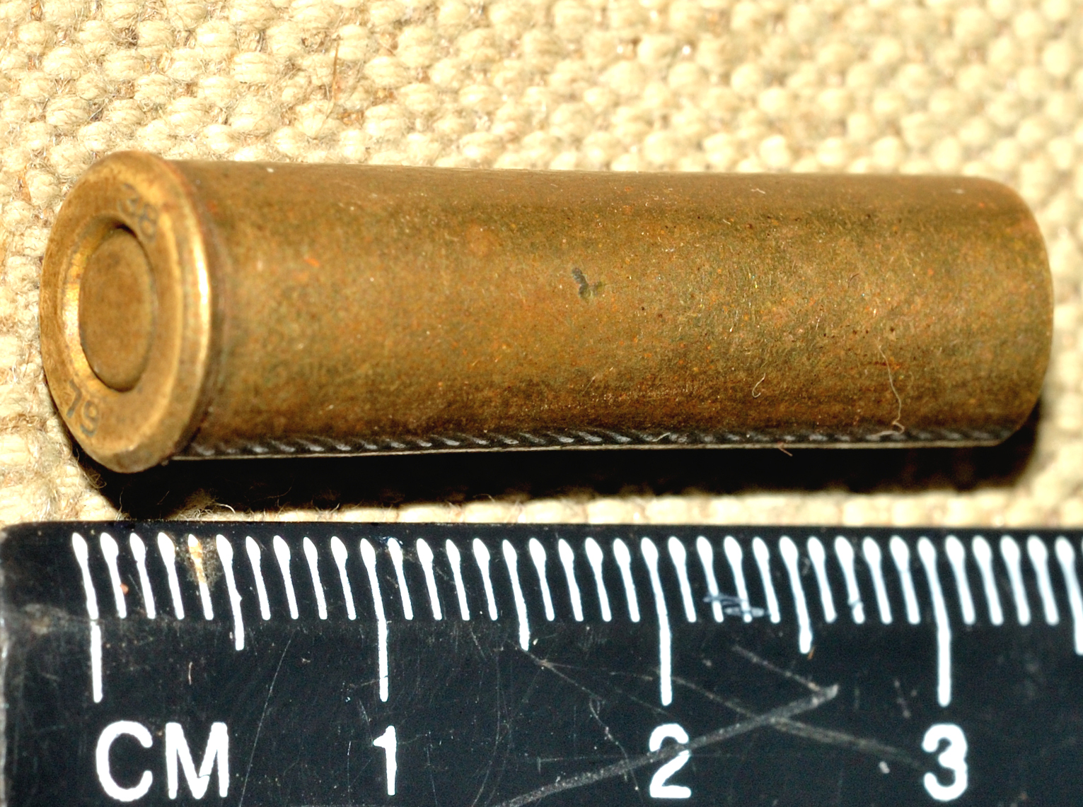

    2. Калибр, примерно 10 мм (дульце слегка погнуто, точно не измерить) Маркировка, увы почти стёрта.

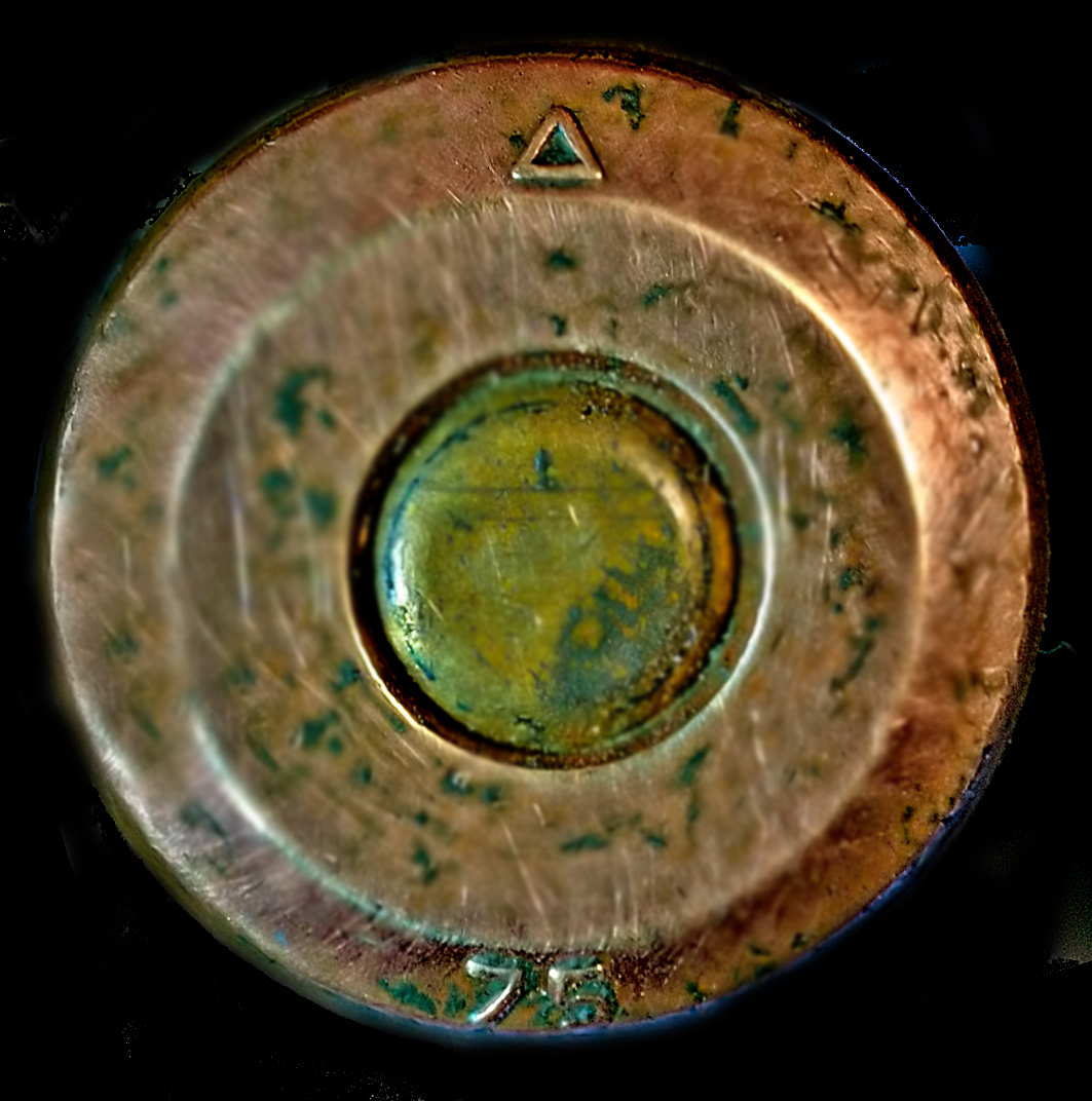

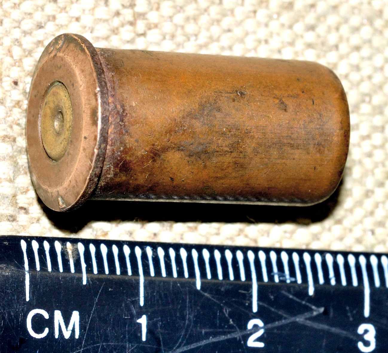

    3. Какой-то строительный/холостой патрон.
    Калибр 12 мм. "Д" это у нас фирма или какое то спец. обозначение?

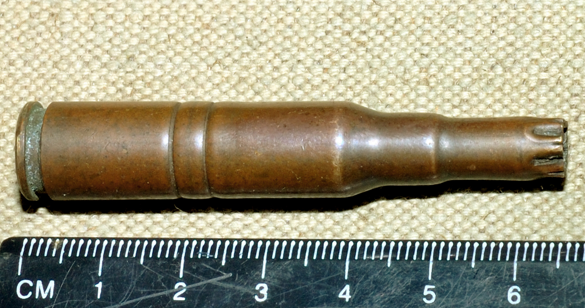

    4. Калибр - 10мм. Донце мосинское. Что за оружие?
  14. valerka
    valerka General-major
    28
    42
    6.140
    Україна. Кропивницький
    1. Наган спортивний.
    2. Гра.
    3,4. Монтажні на базі мосінських.
    Останнє редагування: 17 тра 2023

  15. manfredd
    manfredd Leutnant
    24
    46
    1.888
    Украина Харьков
    Дополню коллегу.1) СССР, г. Юрюзань (З8), 2) Производитель: Société Française des Munitions, (Gévelot S. A.), Place Jules Gévelot, 92310 Issy-Les-Moulineaux,, France 3) Производитель: СССР, Тульский патронный завод.4) Производитель: СССР, Тульский патронный завод.Ну и непонятное клеймо в девичестве

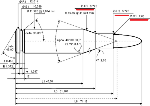

    ...вся "хитрость" в том, что Вы меряете "мАксимум" смЯтого (пулемётиком) дульца гильзы,
    ...или неправильно понимаете слово "калибр"...
    З.Ы. ..."калибр" - он в СТВОЛЕ, а не в патроне
    гринго80, Iva, Unnamed Player та ще 1-му подобається це.
  19. Iva
    Iva Stabsgefreiter
    521
    Кременчуг Украина
    Это понятно, но диаметр пули/дульца как то должен соответствовать калибру...
    На чертеже видно, что диаметр пули 7,83. Тогда все вопросы отпадают.
    Интересно, как долго прослужит ствол, если пуля заметно "толще" калибра ствола, тем паче при такой скорострельности?

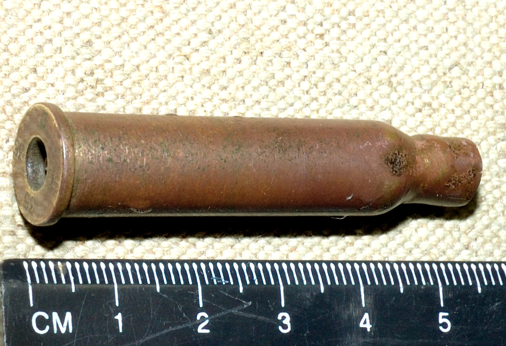

  20. Iva
    Iva Stabsgefreiter
    521
    Кременчуг Украина

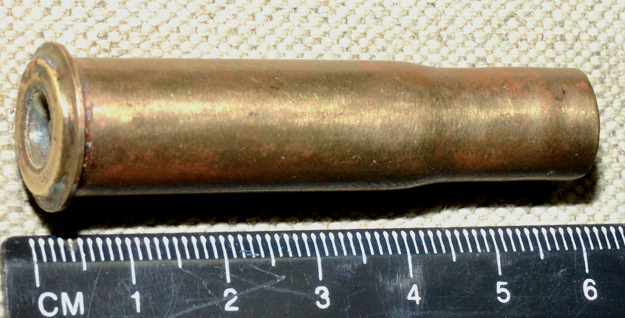

    Вот опять...

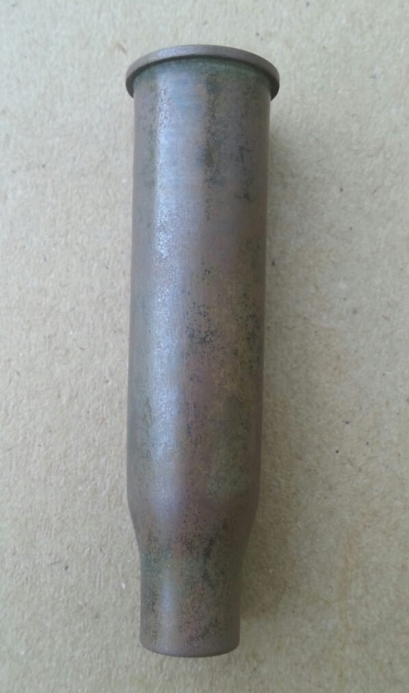

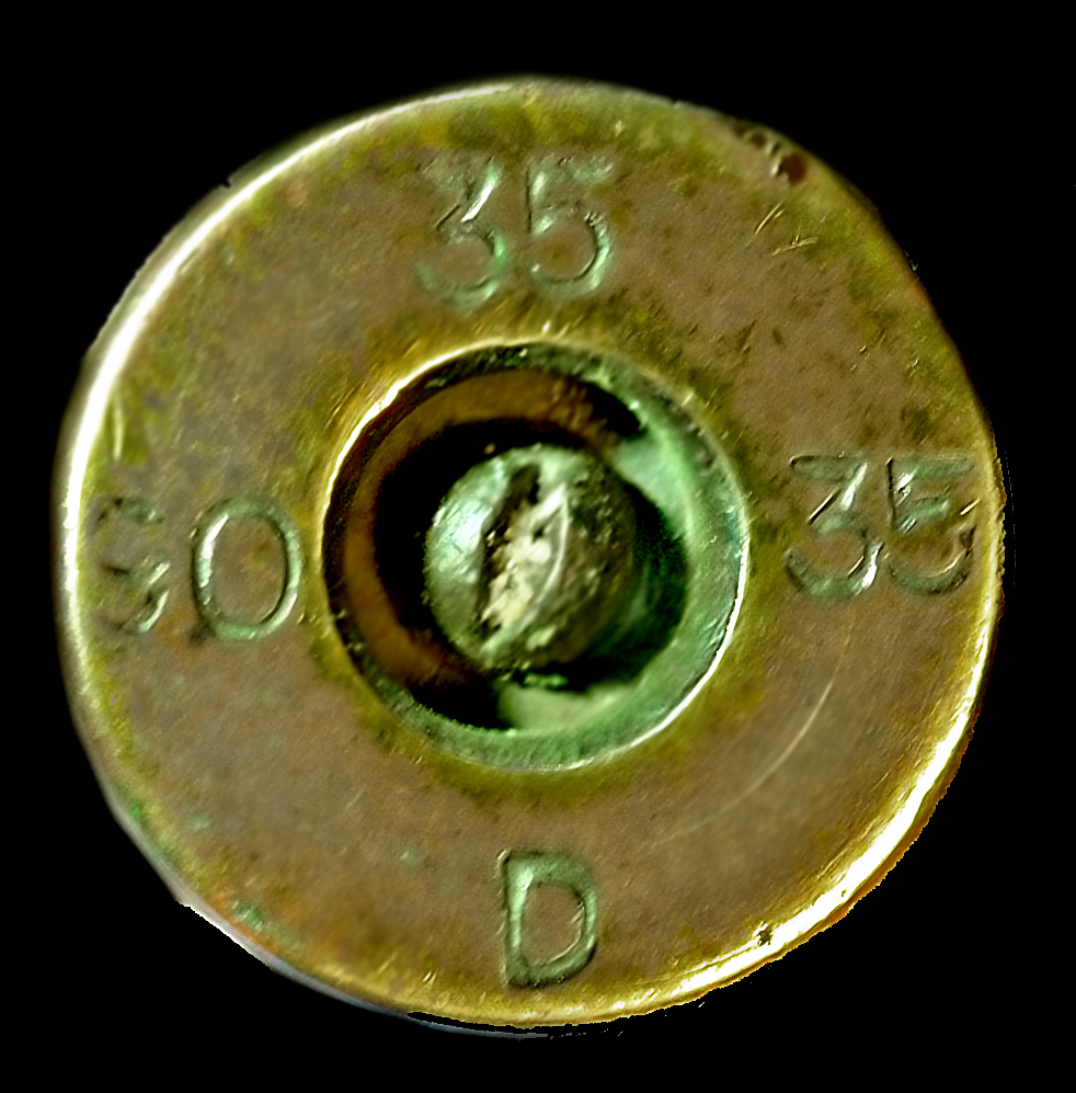

    Принесли копанную гильзу. По виду .303 British, но короче - 53,5мм.
    Пулю выламывали, дульце погнуто. Диаметр точно не измерить - примерно 7 мм с небольшим плюсом.
    Пересмотрел справочники Шульского... и Устинова... Такой маркировки не нашёл.
    Выручайте ребята, что за оружие и кто изготовитель патронов с такой маркировкой?
  21. albert09
    albert09 Stabsfeldwebel
    300
    498
    1.150
    Полісся.
    Голландскій Манліхер 6,5 *54.
    Falconer, Мансур Львович, A10A та 3 іншим подобається це.
  22. manfredd
    manfredd Leutnant
    24
    46
    1.888
    Украина Харьков
    Дополню коллегу-35 - год изготовления гильзы, D - код партии латуни, 35 - год изготовления патрона, 60 - № партии.патронная фабрика в городе Хембрук(Нидерланды)
    Falconer, Мансур Львович, Iva та ще 1-му подобається це.
  23. Iva
    Iva Stabsgefreiter
    521
    Кременчуг Украина
    Большое спасибо за исчерпывающую информацию!
    А я искал по "D". Думал это обозначение завода/фирмы...
  24. A10A
    23.230
    Київ, Україна
    ...я ж грю, у Вас не совсем верное понимАние что такое калибр оружия...
    З.Ы. ...пуля ВСЕГДА толще, чем ее "родной" ствол внутрИ. И это НЕ "КАЛИБР", а "ведУщий диаметр".
    напримЕр : пуля патрона 7,92Х57 ("маузер") имеет диаметр 8,09 - 8,15 мм...
    а внУтрений диАметр стреляной гильзы будет ЕЩЕ больше...
    Останнє редагування: 18 тра 2023
    ДВ762, гринго80, udavko та 8 іншим подобається це.
  25. Iva
    Iva Stabsgefreiter
    521
    Кременчуг Украина
    Спасибо за пояснение!
    Возьму на заметку. Про такие тонкости я не знал.
