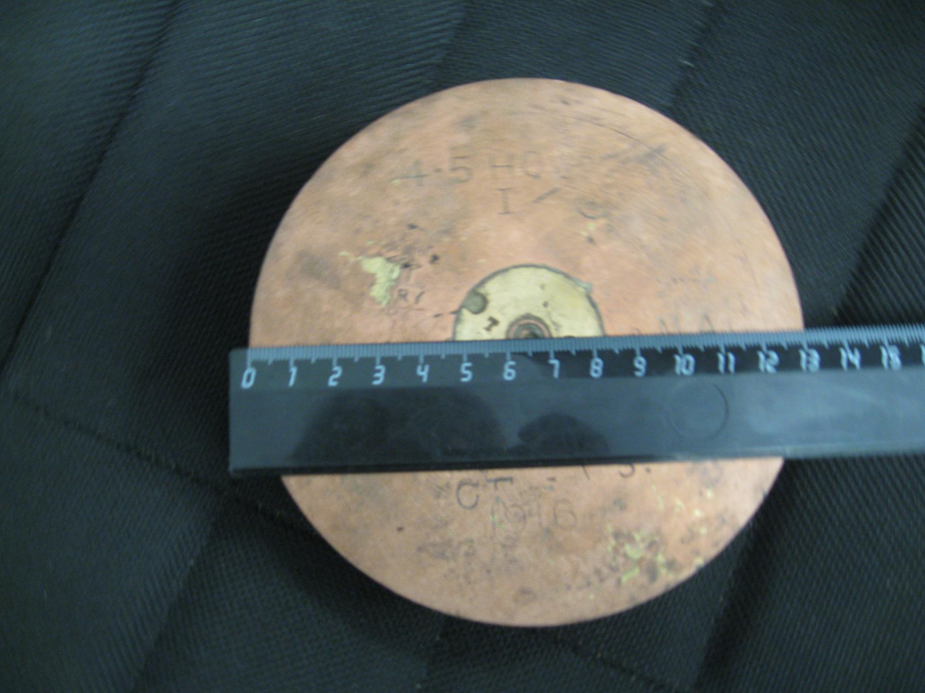

  7. dutik812
    dutik812 Schütze
    Санкт-Петербург Россия
  8. ЗМИЙ
    ЗМИЙ Stabsfeldwebel
    1.129
    г.Суренж Украина
    4,5-дм гаубиця.Поставлялась в царську Росію з Великобританії.
    В книзі Іванова "Артилерия СССР во Второй мировой войне" вказано що в 1936році на озброєнні РККА було 211 таких гармат.
    Капсюль схоже радянський.
    http://www.firstwar.info/weapons/index.shtml?37
  9. dutik812
    dutik812 Schütze
    насколько редкая находка?
  10. ЗМИЙ
    ЗМИЙ Stabsfeldwebel
    1.129
    г.Суренж Украина
    Нечастая,с русским капсюлем.

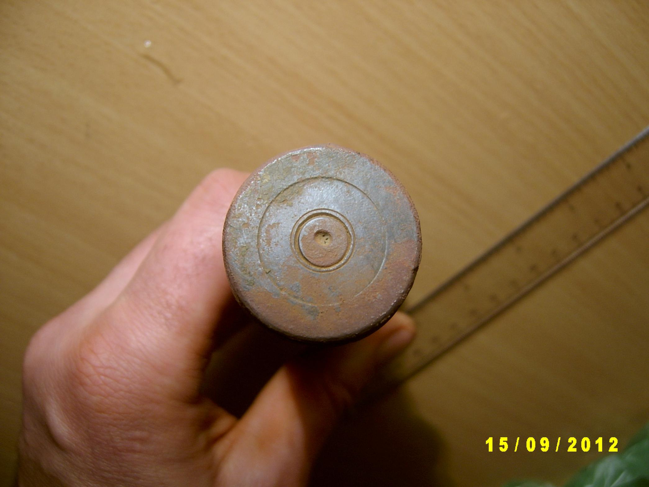

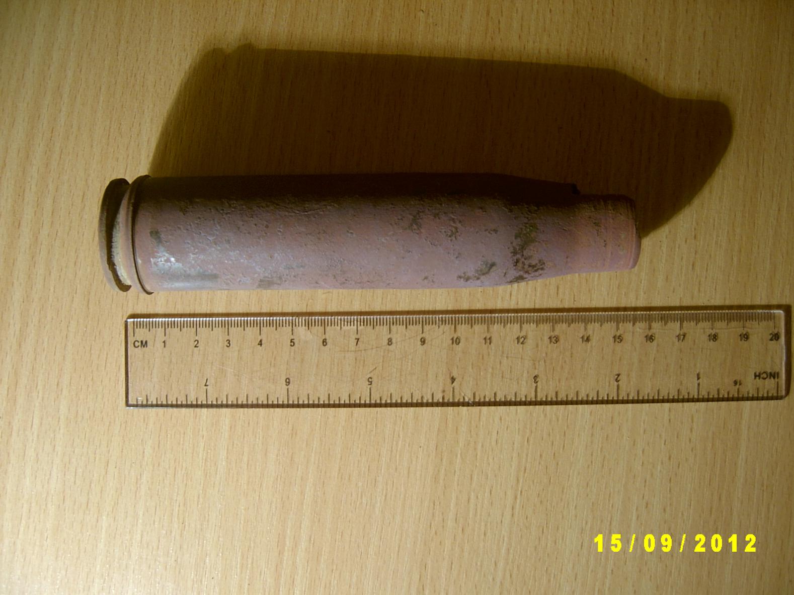

    прошу помощ в опознании гильзы.Длинна 15 см
  12. =ask=
    =ask= Leutnant
    4.292
    Rusland
    Гильза от патрона 23х152 ... к авиапушке ВЯ-23.
