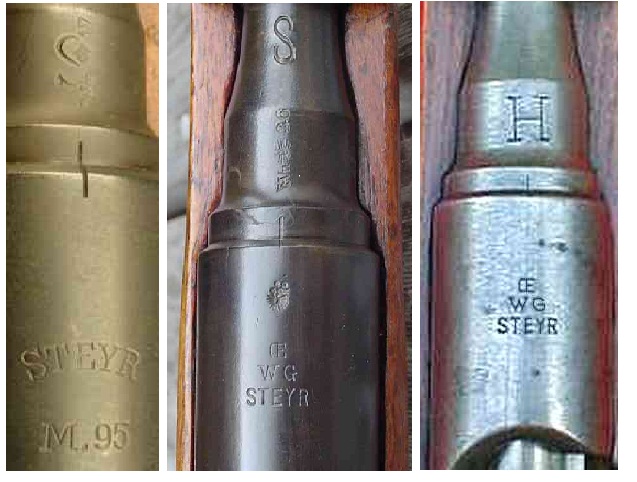

    Тільки "Н" ставили не на австрійський М 95/30, а на мадярський М 95/31.
    Мансур Львович подобається це.
  6. A10A
    A10A General-leutnant
    23.168
    Київ, Україна
    ...я спочатку написАв "М.95-30", потім виправив на "-31", потім на "-35"
    потім поставив "Н", з думкою що - усе єдно попрАвлять (або Ви, або Лісовик, або Валєрка...)
    :beer:
    З.ЬІ. ...між іншим, "Австрія" - стосувалося патрона, а "Н" - гвинтівки, з котрої його вистріляно...

    Тут, Вам "прапор в руки" як Спеціалісту. Австрійський М30 я знаю тільки теоретично (тим більше, що військова тематика не моє захоплення, а тільки дотична галузь для моїх досліджень). Було б дуже цікаво, як відрізнити гільзи вистріляні, саме з "австрійця" :beer::beer:

    ...Ще рАз - "Австрія" - це про набої, а не про гвинтівки...
    З.ЬІ. ...от, тАк можна розрізняти

    Хтось, когось не зрозумів...
    Ви написали: З.ЬІ. ...між іншим, "Австрія" - стосувалося патрона, а "Н" - гвинтівки, з котрої його вистріляно.... Я це зрозумів так, що австрійським патроном вистріляно з мадярської зброї. Звідси запитання: а як Ви відрізнили, що патрон вистріляно саме з "Н", а не з "S" ?

    ... чим (конструктивно) відрізнЯється "Н" від "S" ??, (от хіба фото 2, вИще...)

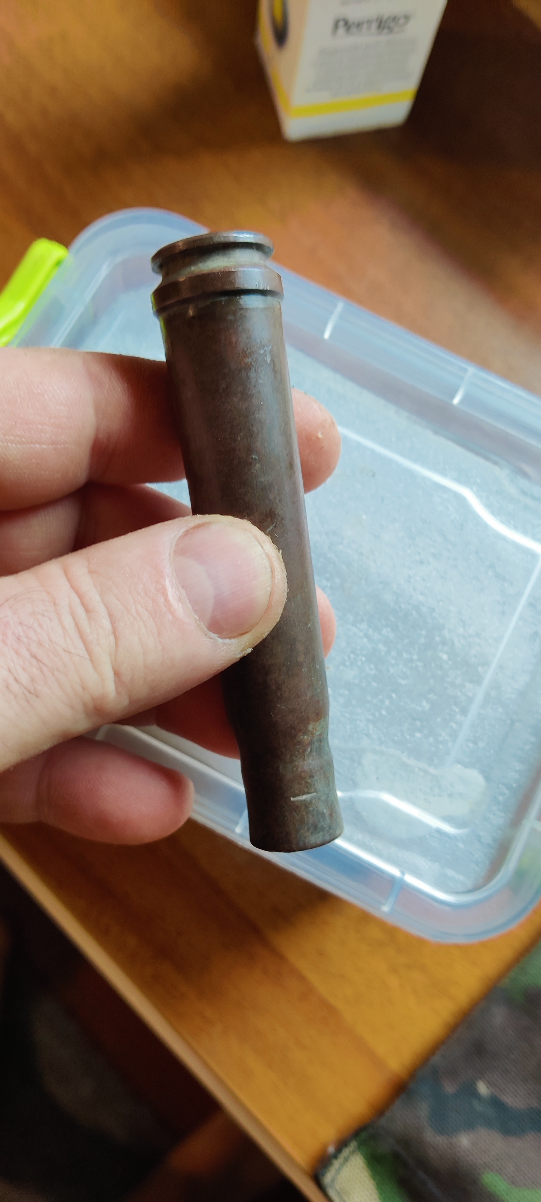

  12. Alabama8391
    Alabama8391 Schütze
    Помогите определить .длинна 98, дульце 15.6
  13. A10A
    23.168
    Київ, Україна
    ...це гільза англійського .55 ПТР "Бойз" - ленд-ліз
    (абій 13.9 Х 99 В)
    Останнє редагування: 12 бер 2023
    valerka подобається це.

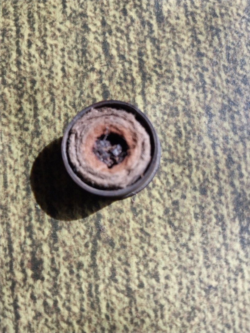

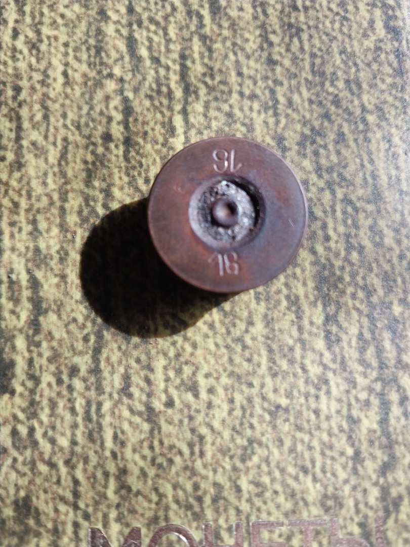

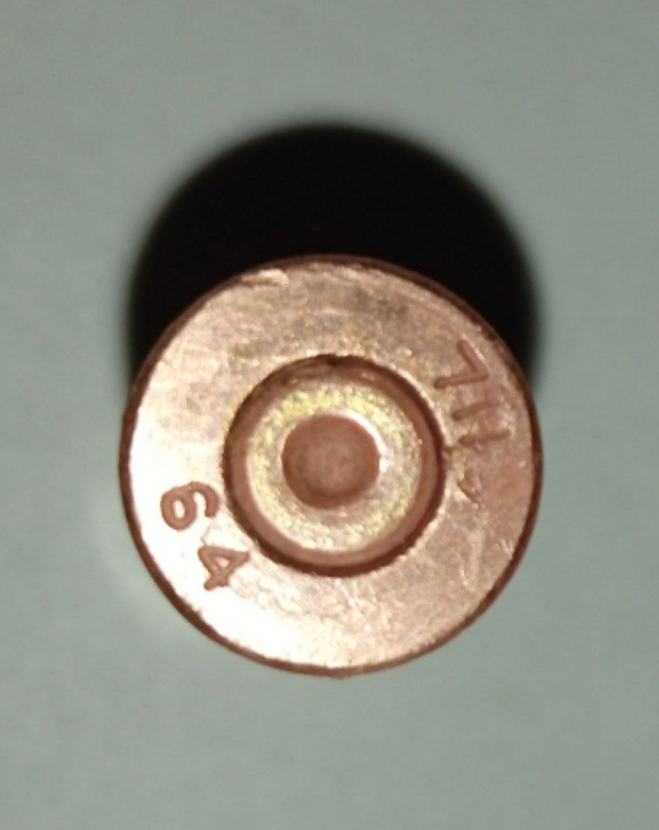

    День добрый, подскажите что за гильза.
  16. valerka
    valerka General-major
    28
    42
    6.137
    Україна. Кропивницький
    250RIR, Otryta, Хейль та ще 1-му подобається це.
  17. Bovdurr
    Bovdurr Schütze
  18. Carl Zebisch
    Carl Zebisch Oberst
    40
    60
    6.610
    Bassarabia Cetatea-Alba
    Манфред Вайс Будапешт
    A10A подобається це.
  19. Хейль
    Хейль General-major
    6.258
    А разве не Вена?
    "В 1906"=Weiss Patronenfabrik, Vienna, Австрия.©

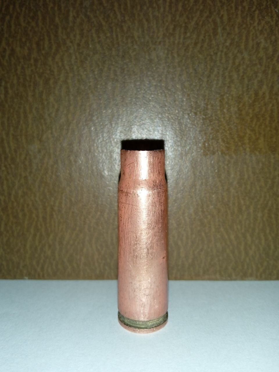

    Вітаю, підкажіть що це за гільза як що не помиляюсь...
    Рядом гільза 7.62х54
