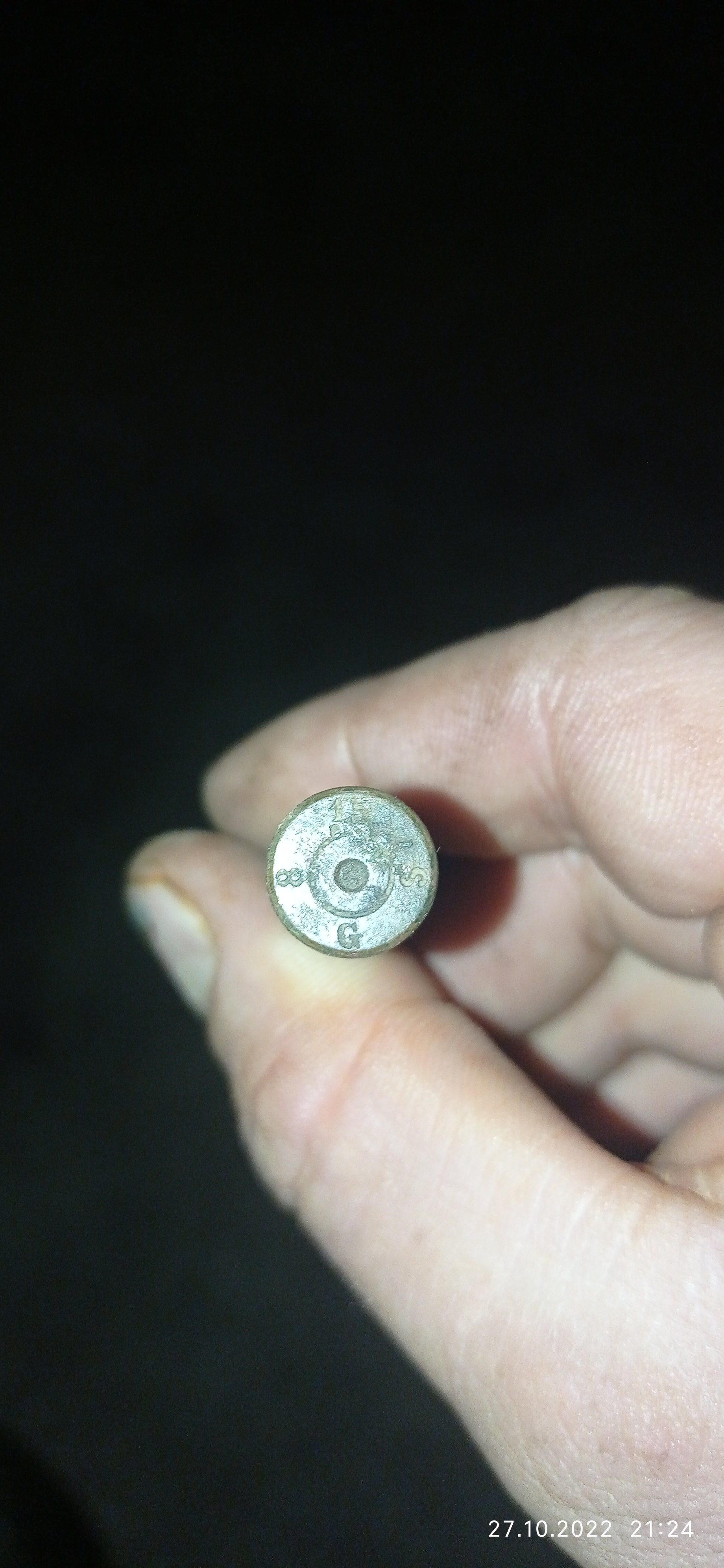

    Вітаю товариство!!! сьогодні на копі знайшлась така гільза від маузера цікаве маркування в наших краях(Кіровоградська область) знаходжу таку вперше, підкажіть будь ласка це перша світова?

    Канадский .303 "Бритиш", пр-ва "Дэфэнз Индастриз", Браунсбург, Квебек, 1942 год.,
    чистый Ленд-Лиз.
    трассер Марк-4 (капсюль был сиреневый),
    стрелял ручной пулемёт сист БрЕн...

    так, вироблена вона була у 1915 році
    "Вюртембергіше Метальваренфабрік" місто Гайслінген (Geislingen, земля Баден-Вюртемберг)
    З.ЬІ. ...доречі - не факт, що стрІляна по ПСВ. І громадянська війна , і польська, і Друга Світова таж...
    :rolleyes:
    З.ЬІ.ЬІ. скажу по секрету - тО були дуже ЯКІСНІ НАБОЇ.
    вони подеколи можуть вистрілити і тепер, саме 1915 року...
    ;):smile_12::smile_8:

    Дякую,стріляна можливо і в ДСВ але з таким маркуванням знаходжу вперше)

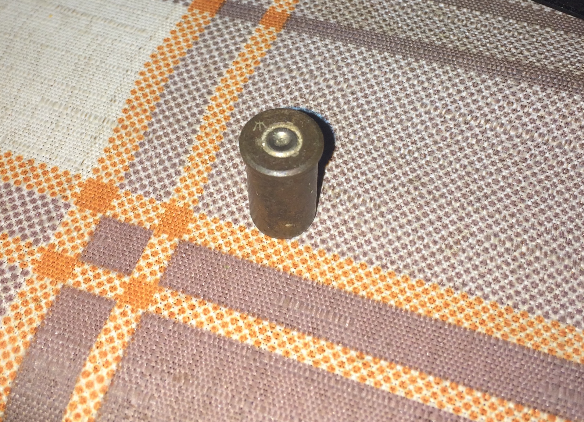

    Что то с травматов,под резиновые пули (вальц на гильзе, вроде схож), думаю если введёте,9 миллиметровый травматический патрон с закраиной+/- выдаст нужный вариант.
    Их не мало,хотя , может и шумовой (под пластик вальцовка).

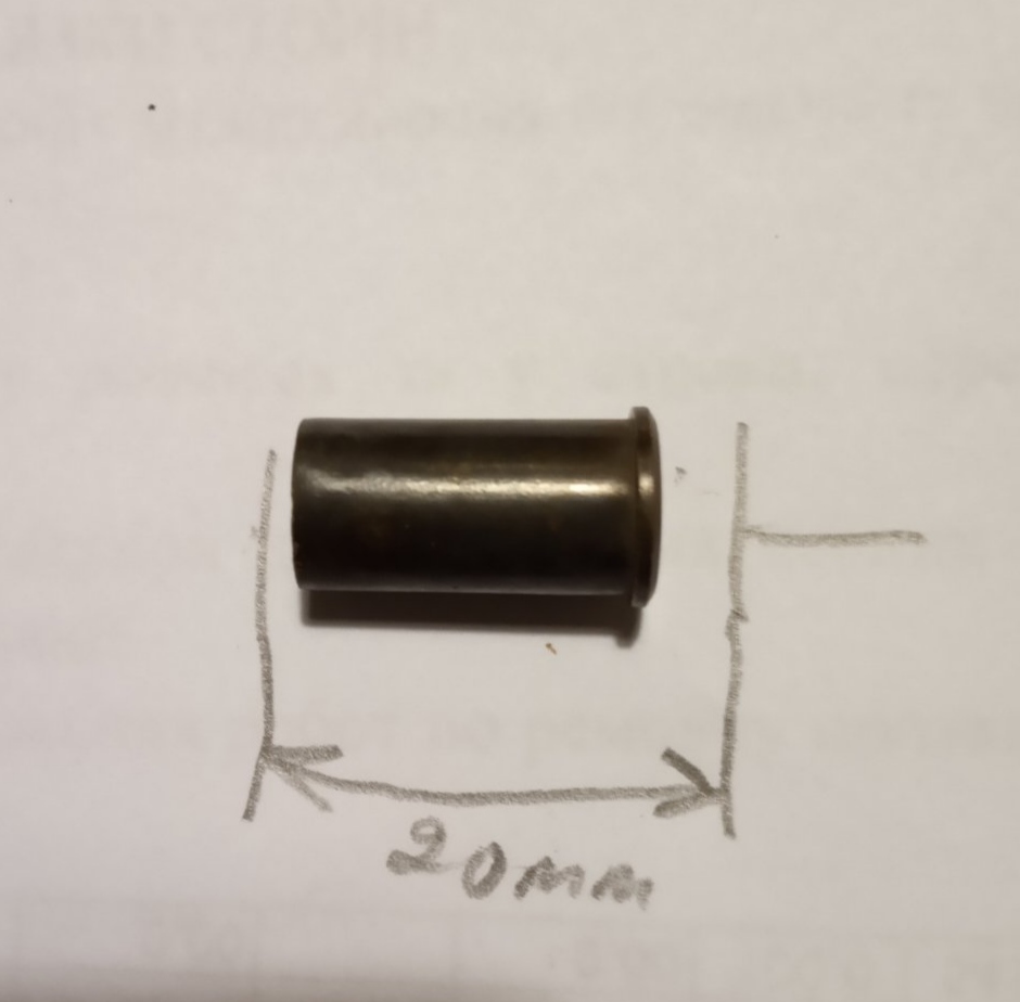

    Доброго дня! Допоможіть упізнати гільзу, з якої зброї? Дякую!

  11. A10A

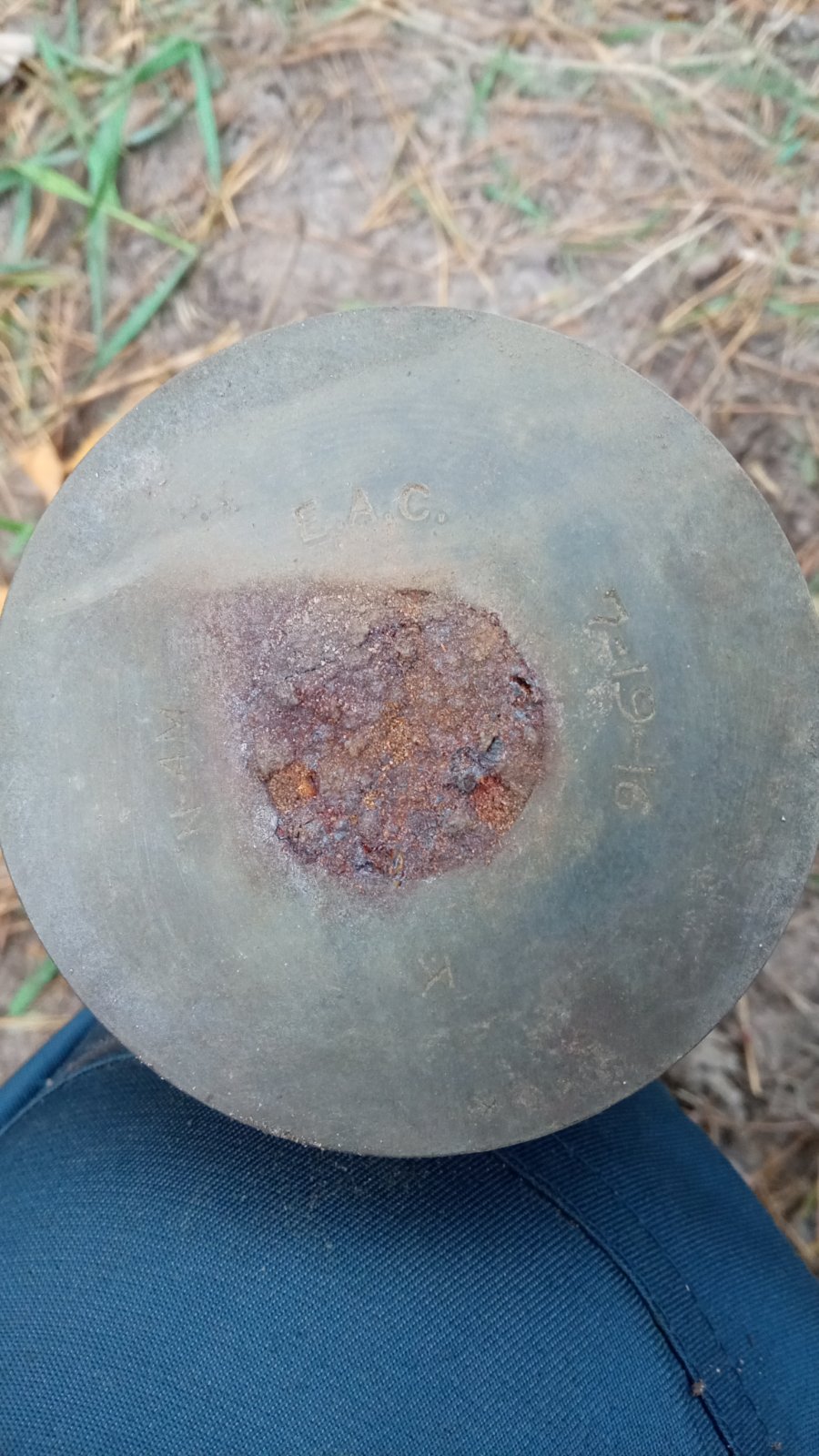

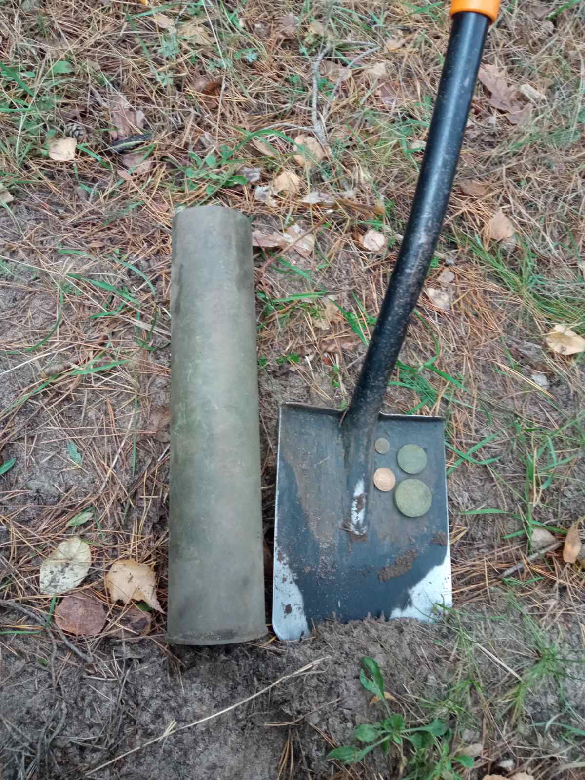

    Натрапили ось на такий предмет.
    Допоможіть з ідентифікацією.
    Фото нажаль тільки такі(...

    76х385Р обр. 1900г., к русским/советским дивизионным пушкам обр. 1902, 1902/30, 1936, 1939, 1942, 76мм танковым и СУ-76, произведена в 1916г., переснаряжена в 1930-40-х г.г., заказ РИ во время ПМВ за границей в Англии , США и Франции

    Да, действительно травмат, 0.38. Только не нашёл что ж таки «Ж» означает.
    Вообще, гильзы и клейма травматических/шумовых/газовых патронов тоже интересная тема, можно даже раздел создавать

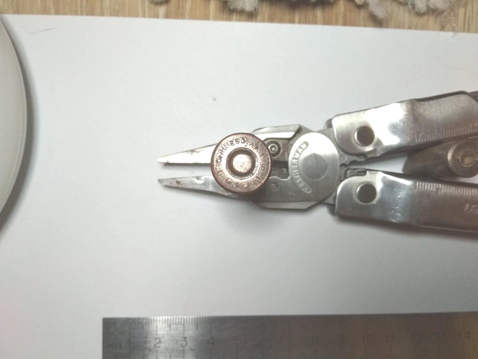

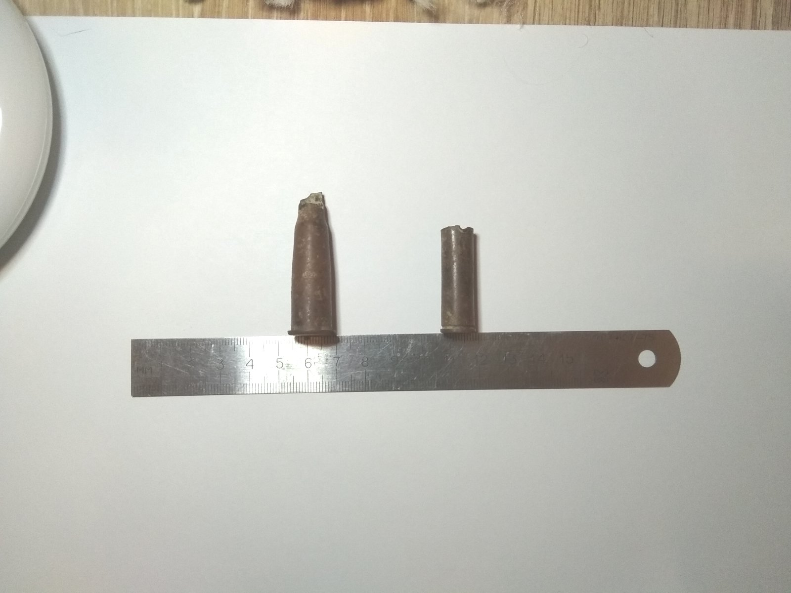

    Всех приветствую. нашел на участке вот такие гильзы, и не мог определить от чего они.
    размер большой гильзы: длина 50мм, диаметр фланца 16 мм, диаметр "тела" 13,7мм
    размер меньшей гильзы: длина 36мм, диаметр фланца 12мм, диаметр "тела" 11,4мм

    https://reibert.info/lots/patroni-lebel-1.944026/

    По поводу второй гильзы - ощущение что это обломанная или обрезанная гильза от Арисаки 6,5мм, но это не точно. клейм никаких нету, тока две олоски.

    1-я, как уже сказали, это гильза от французского винтовочно-пулеметного 8х50Р Лебель;
    2-я обломанная гильза от японского патрона 6,5х50 SR Арисака

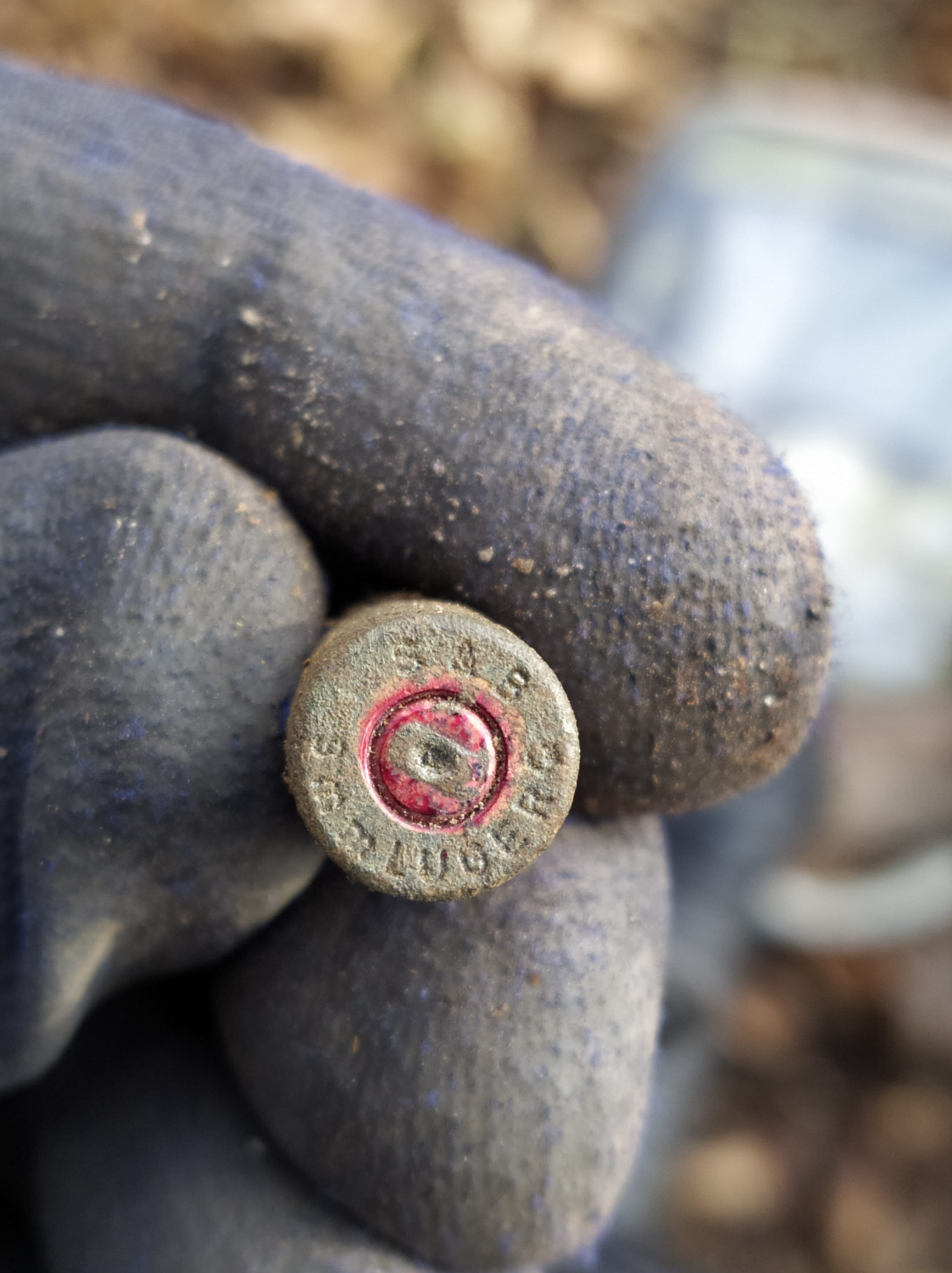

    Вітаю. Підкажіть будь-ласка, копана гільза на війну? Від чого саме, що за маркування? Із залишками лаку зустрічаю чи не вперше. Заздалегідь вдячний.:beer:

    Sellier & Bellot |SB|---Чехословакия,теперь Чехия СОВРЕМЕННАЯ

    ...стріляна із (загальновідомого) 9-мм "Glock-17"
