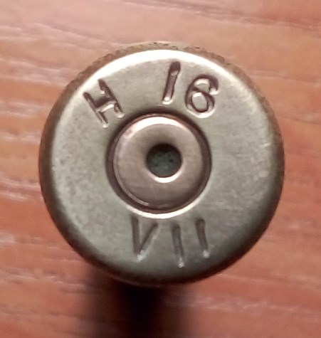

    Доброго здоровья.
    .303 Brit. . Капсюль Боксера. Проточка над рантом. Американец...
    Кто производитель - не знаю... Подскажите , буду очень признателен.
    - З повагою.

  12. manfredd
    manfredd Leutnant
    24
    46
    1.888
    Украина Харьков
    Фирма National Brass & Copper Tube Company-Гастингс,штат Нью-Йорк(заказ Британии)
    SubSailor, A10A, Мансур Львович та 2 іншим подобається це.

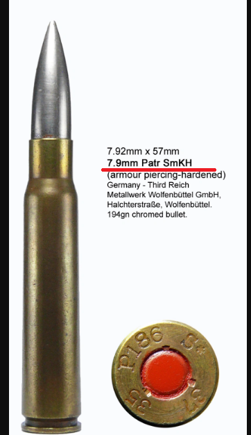

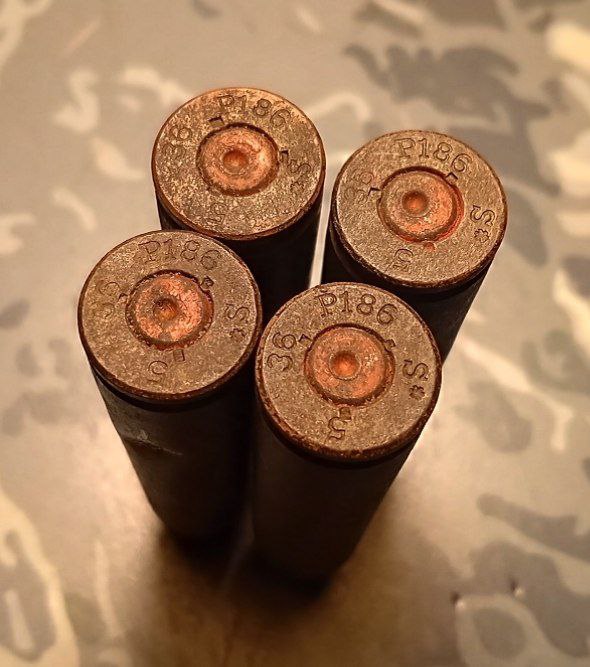

    Доброго времени суток, камрады. Попались недавно такие гильзы Маузер. Давно знаю, что красный лак на капсюле - это пуля S.m.K.H так обозначалась. Но вот вопрос - в инете информация, что пуля на вооружение поступила в 1937 году, а эти гильзы 1936 года. Чем данное обстоятельство можно объяснить?

  15. manfredd
    manfredd Leutnant
    24
    46
    1.888
    Украина Харьков
    Завод Р 186 в 5 партии 1936 года сделал сдедующие виды снаряжения -
    sS
    PmK v
    PmK v trop
    SmK H
    Platz 33
    B-Patr trop
    SmK Lsp.Последняя- это Ваша маркировка

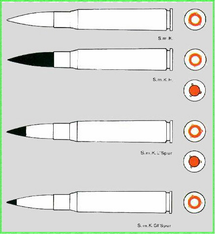

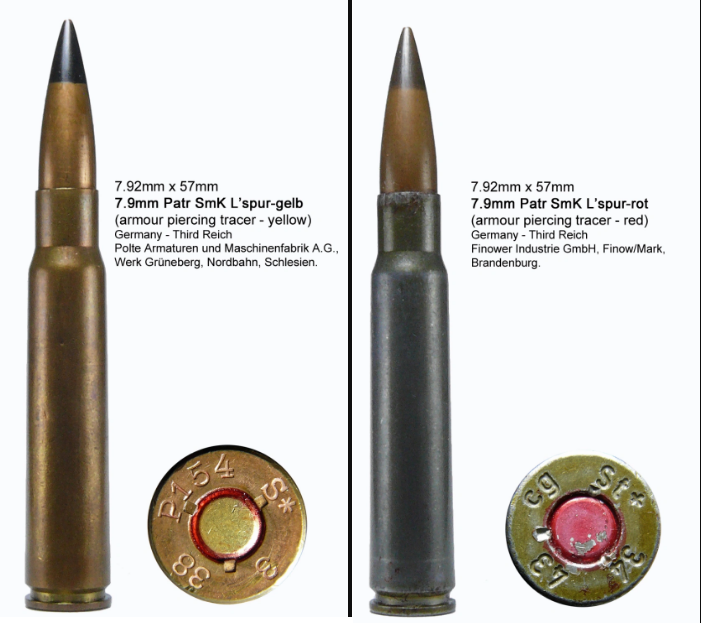

  16. A10A
    A10A General-leutnant
    23.231
    Київ, Україна
    ..."Польэ" выпускала вроде с 35-го (как-то выставлял, ...давным давно)
    повЫшенное давление - аЖ по капсюлю видно...
    :smile_6:
    фото - отсюда : статья «Легендарный 7.92х57 Mauser»

  19. Vesel'chak
    Vesel'chak Stabsfeldwebel
    871
    Мена
    А Полье - это, как я понял, Польте-Верке? Но Польте-Верке - это же Р и Р154..

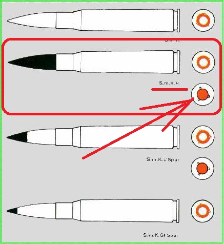

  20. A10A
    23.231
    Київ, Україна
    я считаю что это (были) SmK H c карбид-вольфрамовым сердечником...
    З.Ы. ...таблица ЖЕ не пишет какие это патроны SmK Lsp. ТАК маркировались ?

  21. A10A
    23.231
    Київ, Україна
    см фото 2-мя постами вЫше

  22. manfredd
    manfredd Leutnant
    24
    46
    1.888
    Украина Харьков
    Согласно сайта Маузер 186 завод выпускал в 1936 снаряжение SmK H в 18 партии и с 27 по 42.И картинка цветовой маркировки взята из " Боеприпасы артиллерии бывшей германской армии: справочник 1946"Значит врут оба источника

  23. A10A
    23.231
    Київ, Україна
    ...какими источниками оперирует сайт про маузер (какой сайт, чей сайт) ??
    (ролик про суслика не вставляю):rolleyes:
    ...маркировка - не так точнА, как бы всем хотелось...

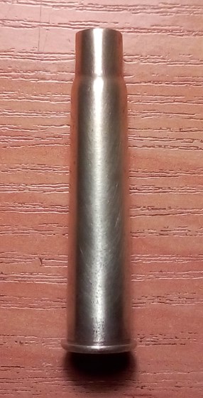

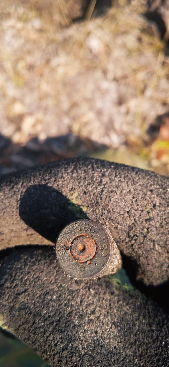

    Мої вітання, підскажіть будь ласка по таким гільзам. Цікавить від чого. Сталь
    Перша
  25. Padre945
    Padre945 Oberleutnant
    4646
    302
    8.855
    5.847
    Друга

  26. SubSailor
    SubSailor Oberfeldwebel
    435
    Стольний град Київ.
    Ну не знаю, мені бачиться звичайний 9×18 ПМ.
