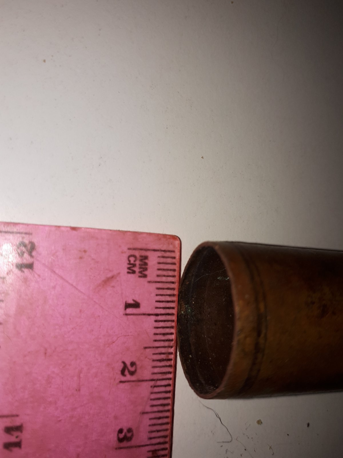

    Есть у меня , какая-то похожесть. Вроде ответили , но забыл. По моему, что-то авиа. Туловище гильзы было картонным. Калибр, этак 8-ой. Сейчас опять мучаюсь, оттого, что забыл, а переспросить не решался.

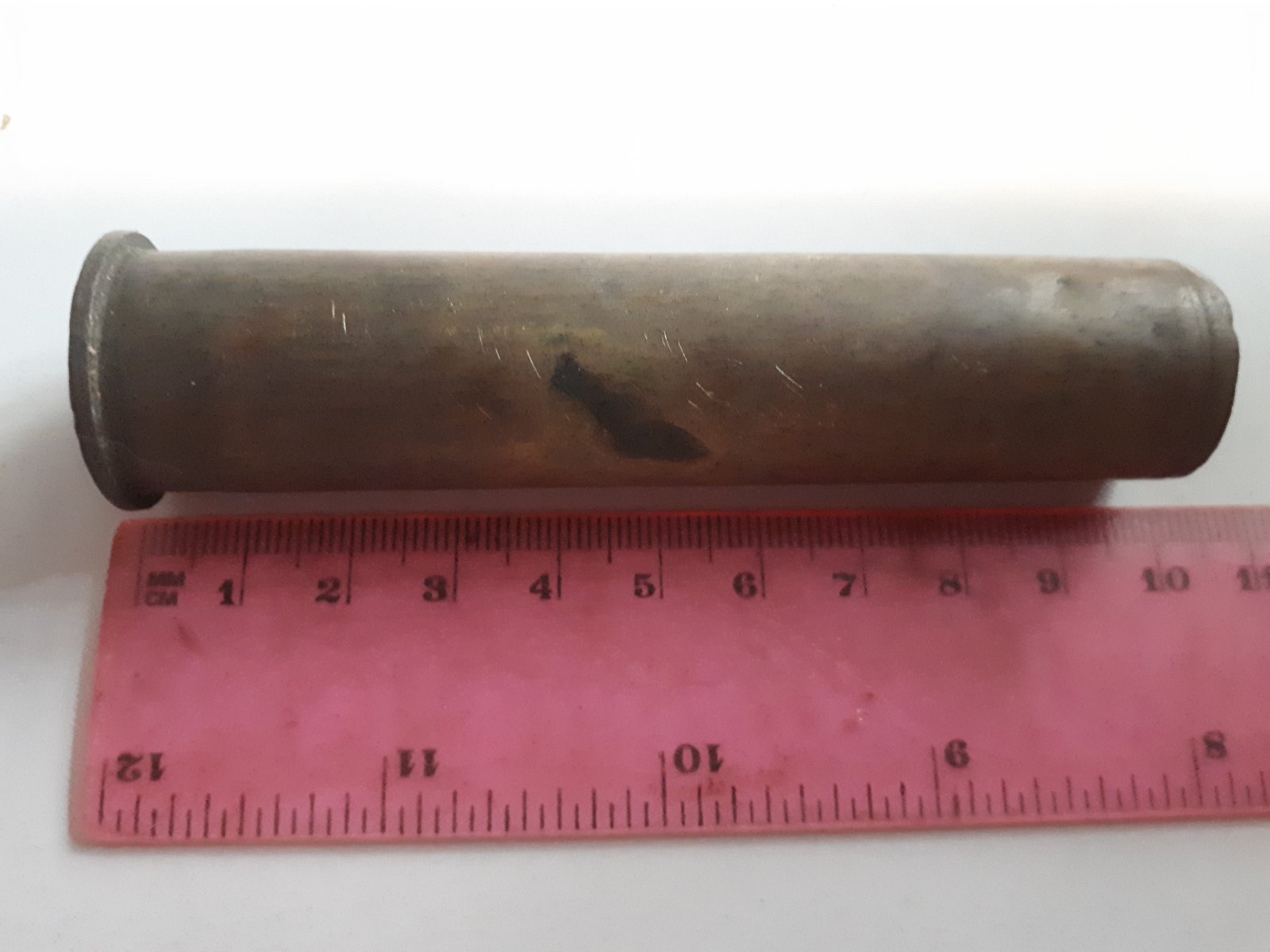

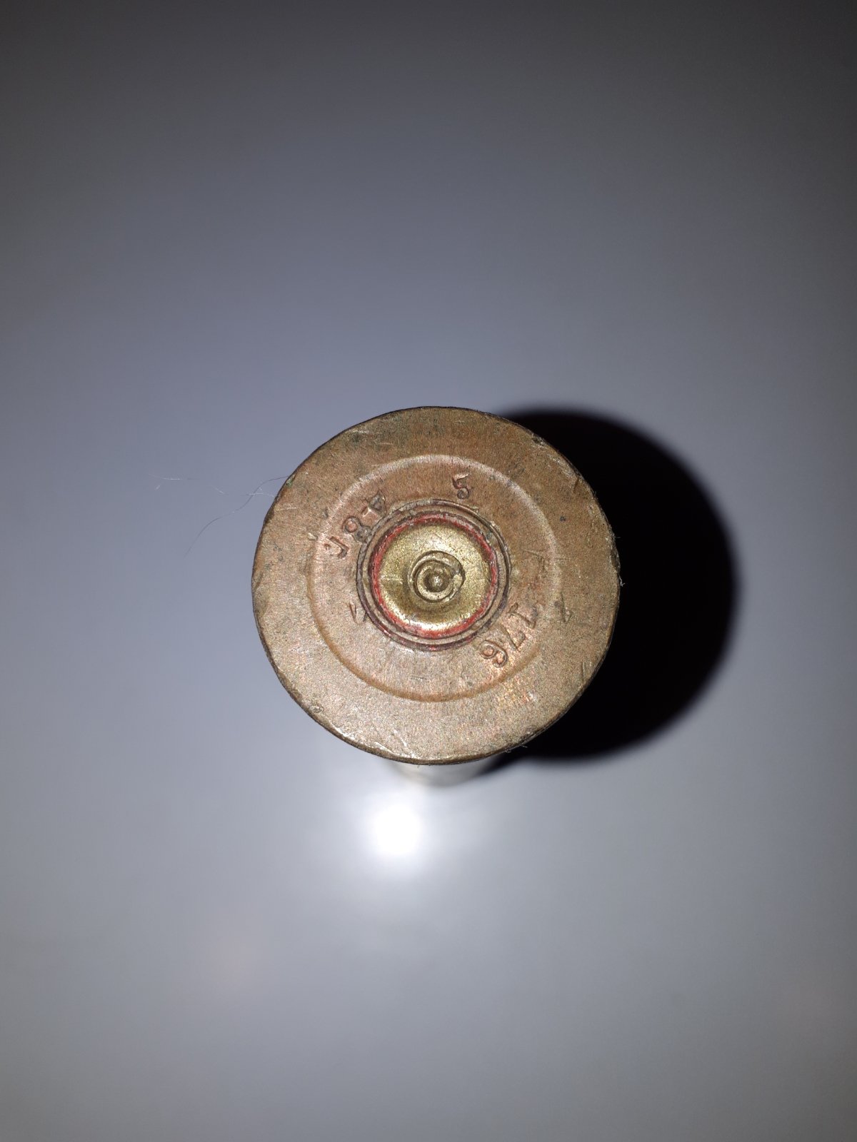

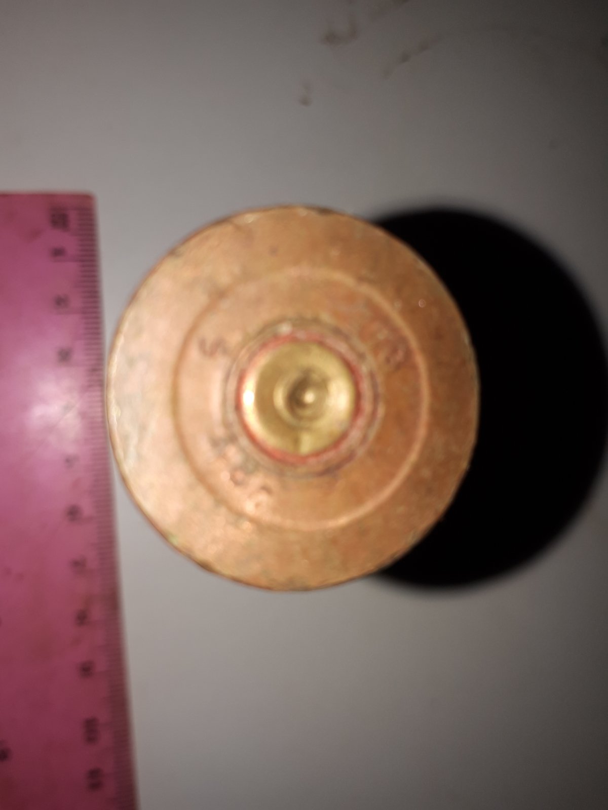

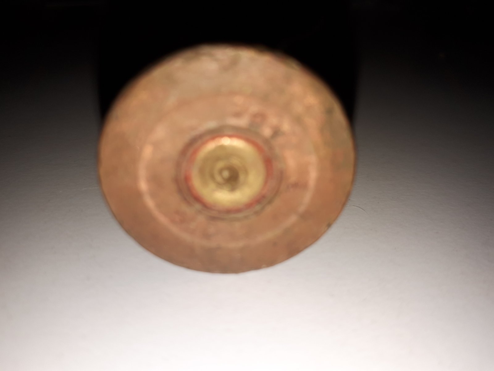

    Камрад здравствуйте. Подскажите что за чудо? IMG-09e8cdf073ded1e6cb35a33331857f0d-V.jpg IMG-9ba5b7082d7050e6bac06b83f0ed0a95-V.jpg IMG-9f714f8a22102fce747468f01e7ac2a4-V.jpg IMG-298179aad353c78378d4cc789c9e6820-V.jpg IMG-f1f8607a2f8c89c5d1512742527223cd-V.jpg IMG-c8d0a27840d5b62aef54d04bc33f88f8-V.jpg IMG-f1f56713f25f8b752238b2c3c4e817bb-V.jpg

    Перші три фото просто ЖЕСТЬ........

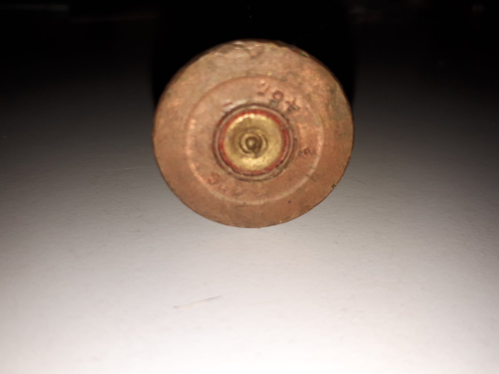

    ...стрелЯла (явно) не "швак-20/ТНШ"
    скорее - пристрЕлочный вкладнОй ствол (20Х99R) в крупнокалиберную пушку ?...
    ...или пушка Б-20Э (Ту-4, Ил-10 и пр.)

    в чём "чудо" ??
    что гильза 1948-го года. ?
    А этот калибр/стандарт патрона использовался до начала 60-х годов...

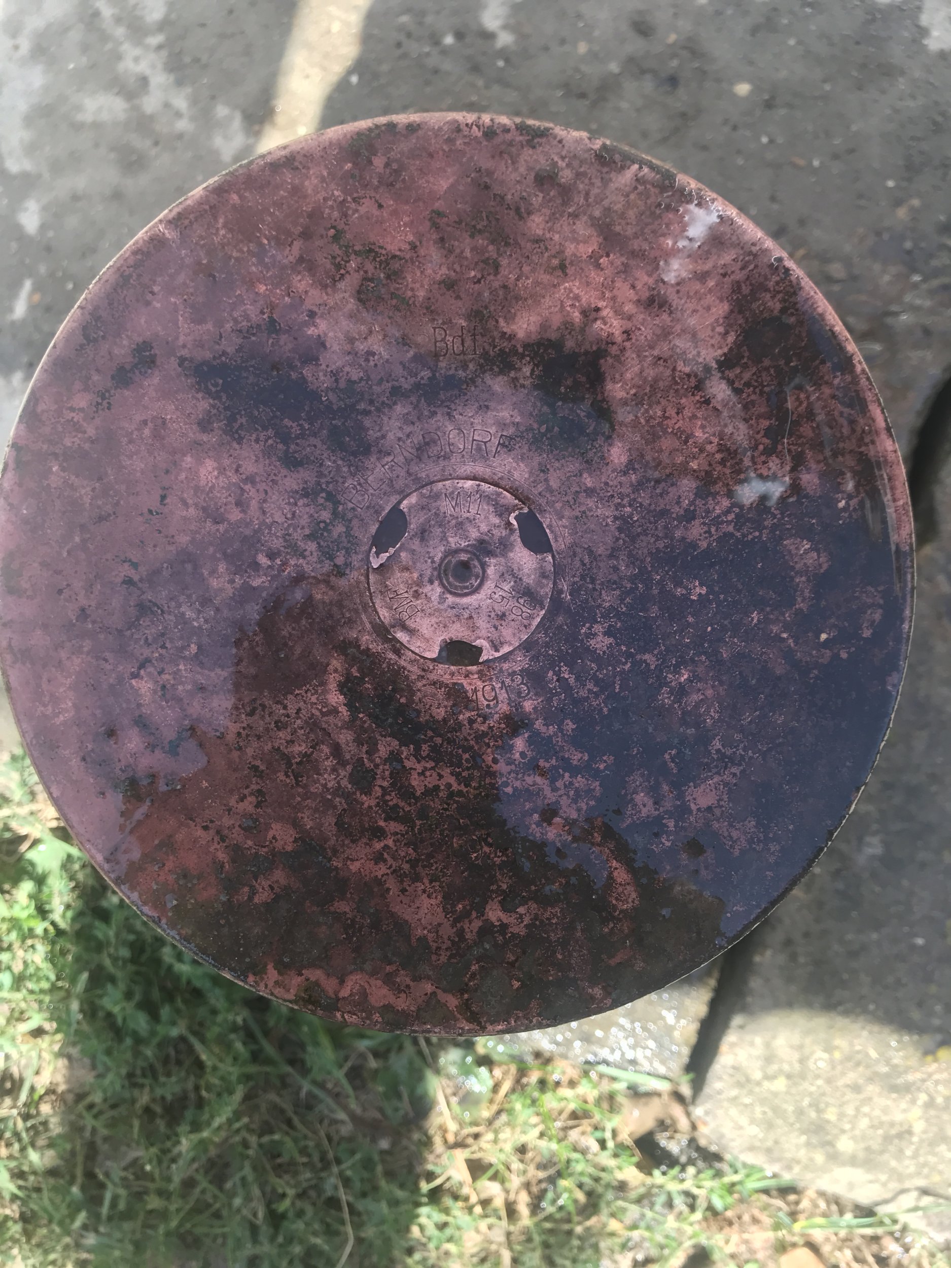

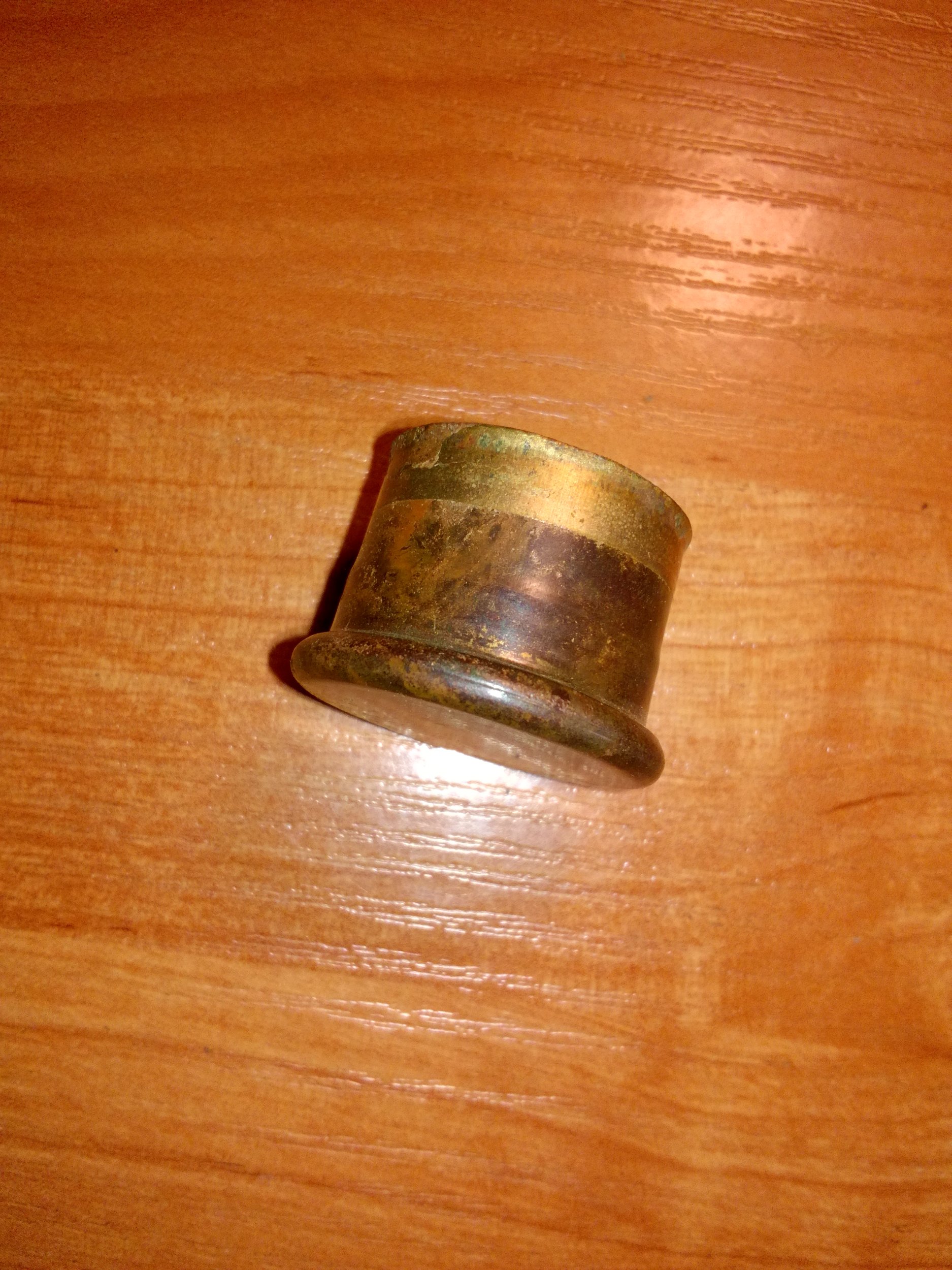

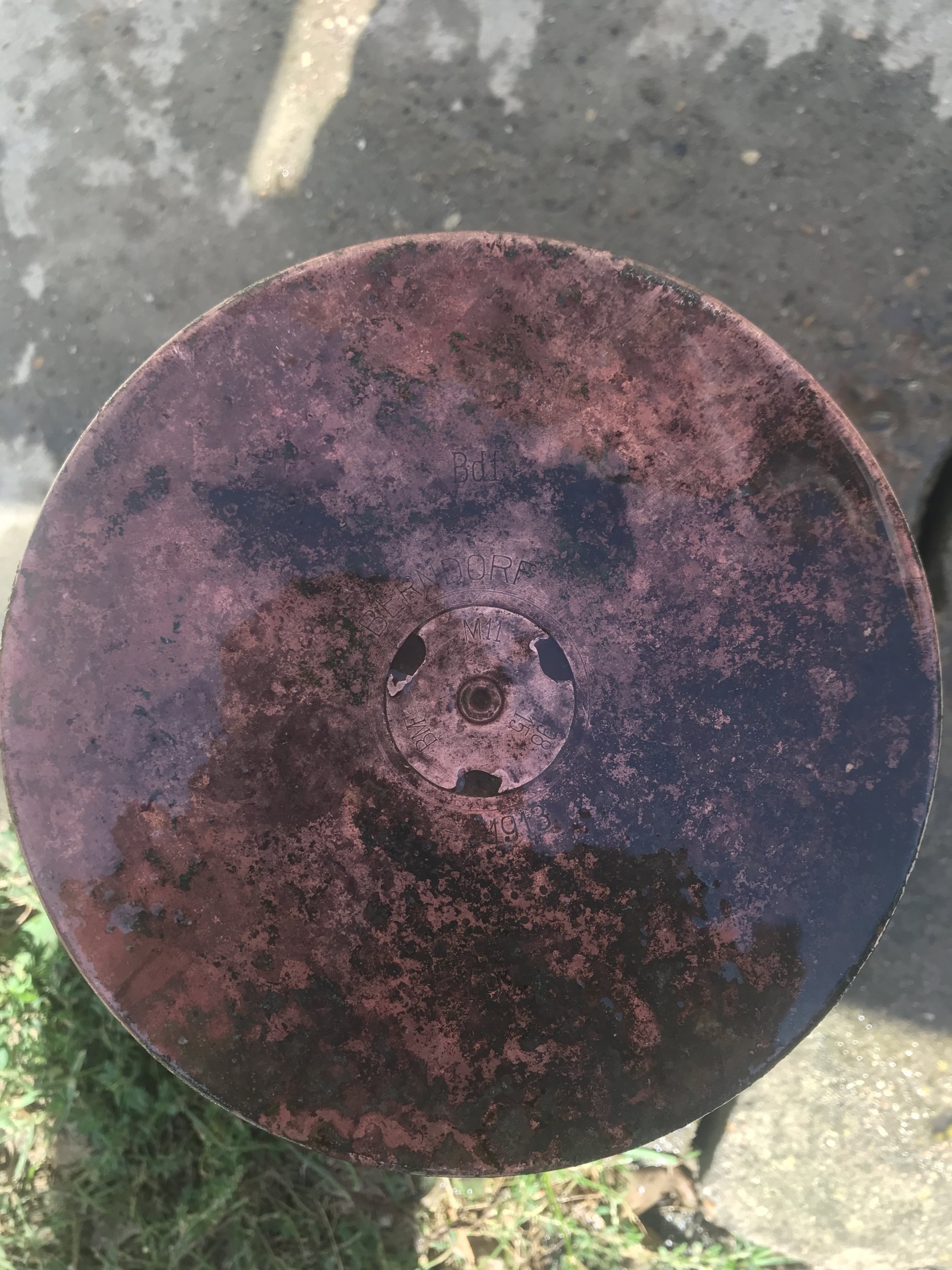

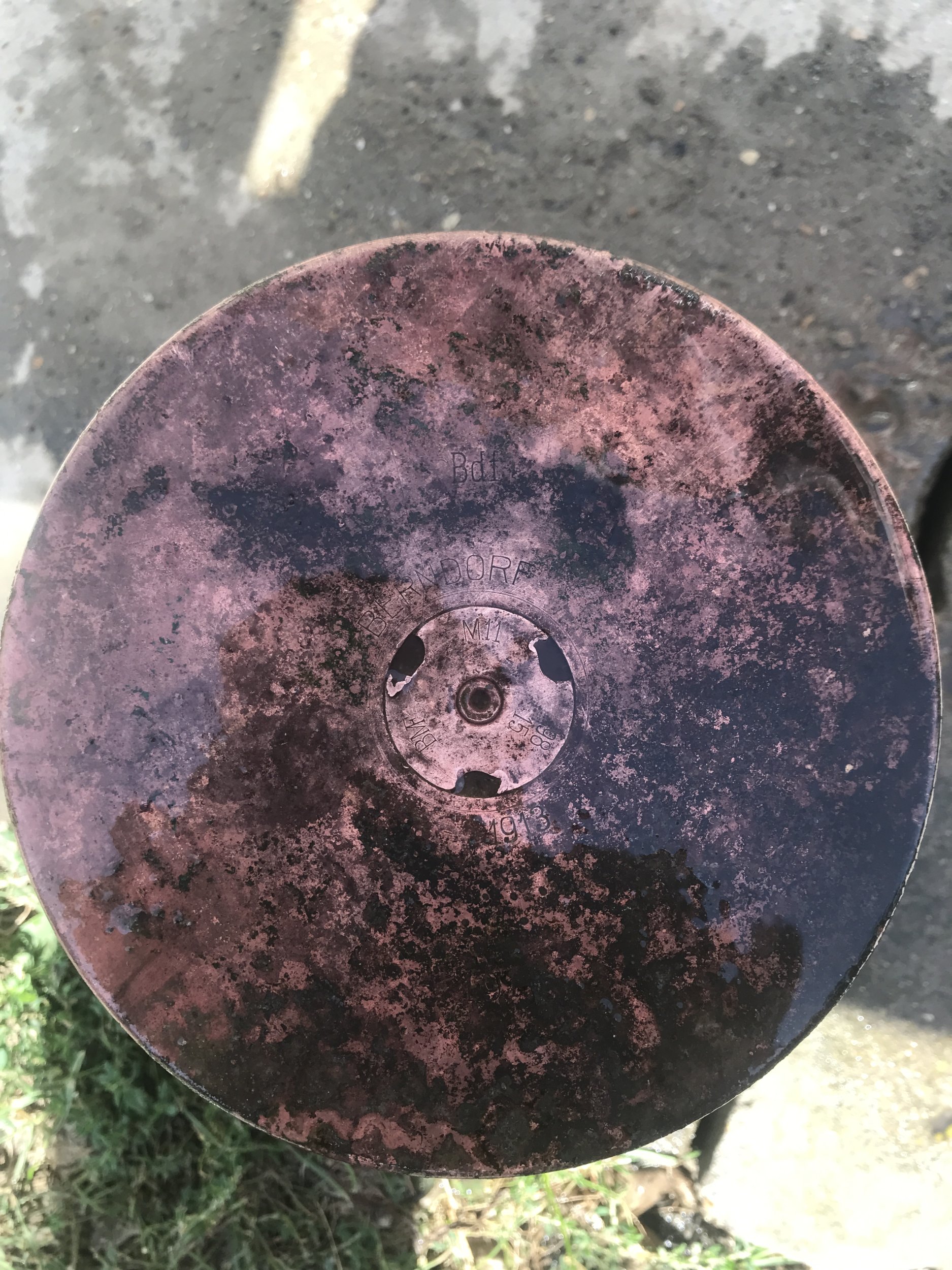

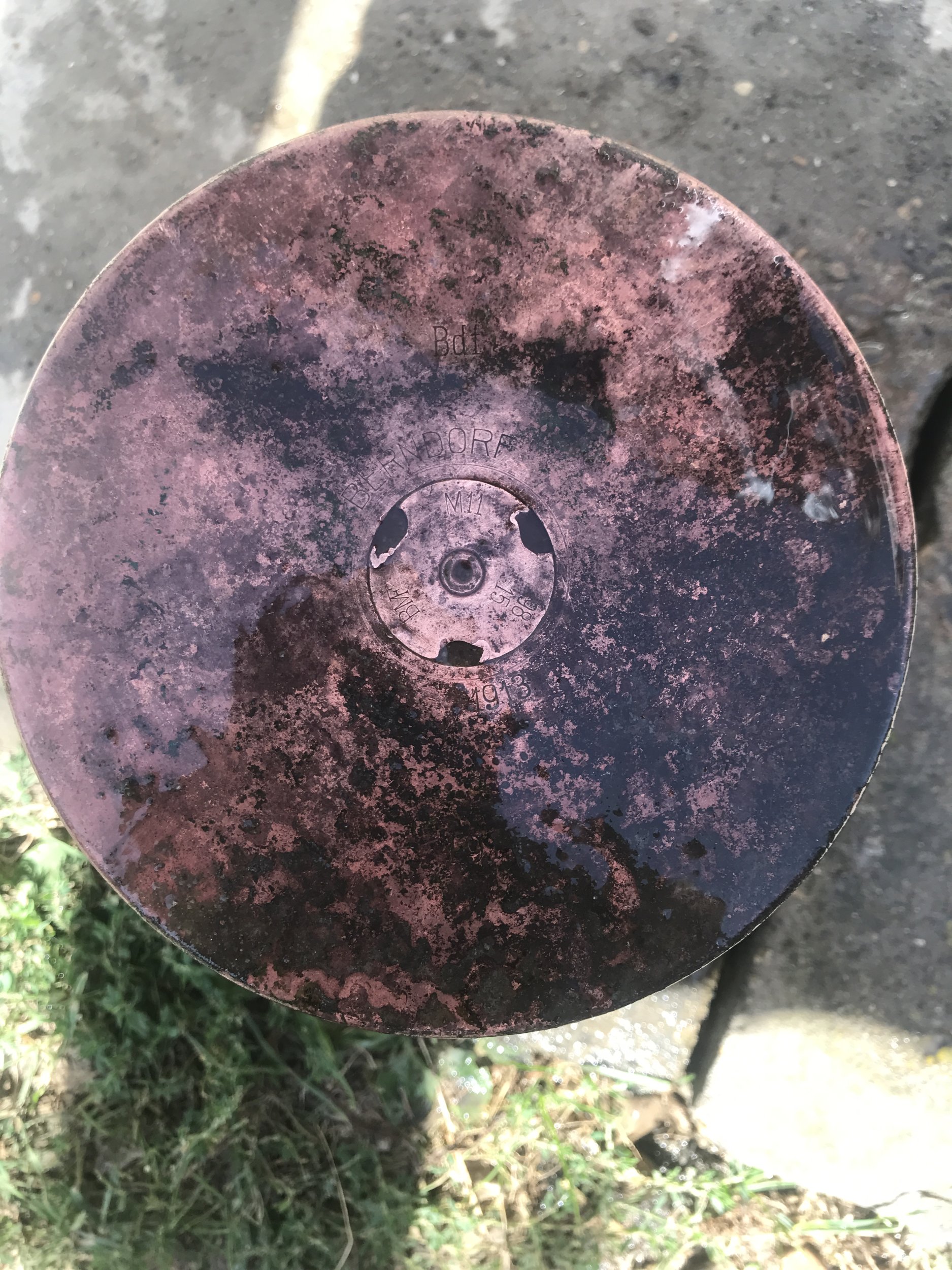

    Всем привет, помогите опознать. Гильза 1913 года
    Falconer подобається це.
  11. Carl Zebisch
    Carl Zebisch Oberst
    41
    62
    6.634
    Bassarabia Cetatea-Alba

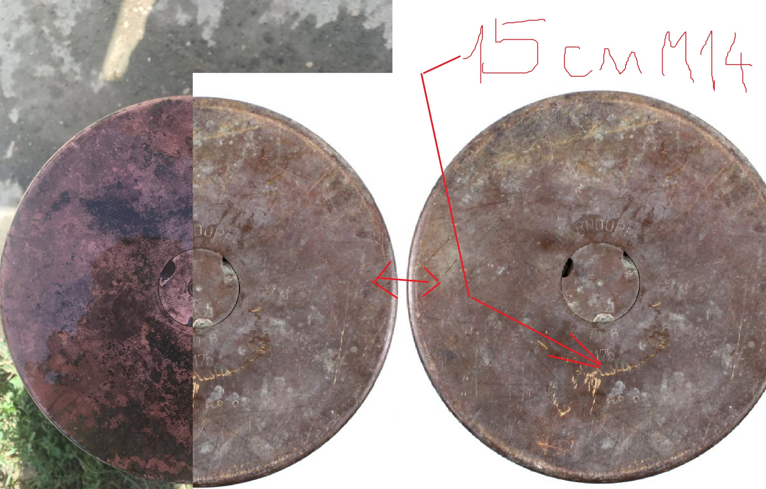

    Размеры, диаметр дульца гильзы какой? Австрийская гильза, производства Berndorfer Metallwarenfabrik
    Мансур Львович подобається це.
  12. A10A
    A10A General-leutnant
    23.231
    Київ, Україна
    Австро-Угорська 15-и-сантимеровка М14
    (15 cm schwere Feldhaubitze M 14 "Skoda")
    Останнє редагування: 27 сер 2022

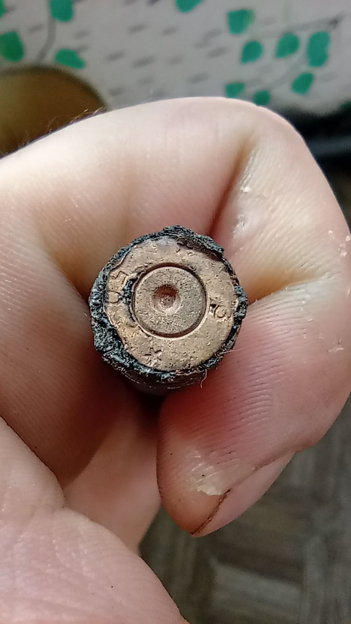

    Добрый день,нужна помощь по клейму, попалось пару гильз ПМа в полосе боёв за Чернигов,на гильзе стоит клеймо LCW,как выяснилось это Луганский патронный,но источники в интернете,утверждают что такие клейма,начали ставить после 2014, когда завод уже перешёл под контроль банановой "республики",а на конкретной гильзе на 6 часов стоит 12, могу предложить что это год выпуска 2012.... уважаемые камрады, возможно кто знает, когда завод сменил штампы ?
    Просто интересный предмет в коллекции по истории нашего украинского завода, хотелось бы разобраться до конца,что к чему.
    Мансур Львович, Зевс, valerka та 2 іншим подобається це.
  14. Зевс
    Зевс Oberst
    4.386
    Скиньте будь ласка цю гильзу у тему: "Трофеи УВВ (Української вітчізняної війни)". Там потребуть клейм трофейних боєприпасів виробництва після 1991 р.
    Трофеи УВВ (Української вітчізняної війни) | REIBERT.info
  15. Carl Zebisch
    Carl Zebisch Oberst
    41
    62
    6.634
    Клеймо LCW(Lugansk Cartridges Work) было до 2014г ., гильза 2012 г. выпуска, сами патроны отстреляны несколько месяцев назад.
    Никуда не надо выставлять, не тот период. После 1991 г. имеется ввиду изготовленные на территории РФ и попавшие к нам, здесь же коммерческий выпуск нашего украинского завода.
    Зевс, Мансур Львович, A10A та 2 іншим подобається це.

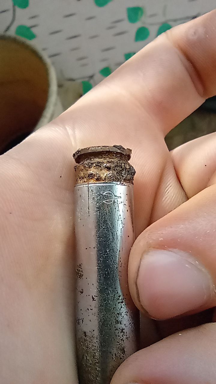

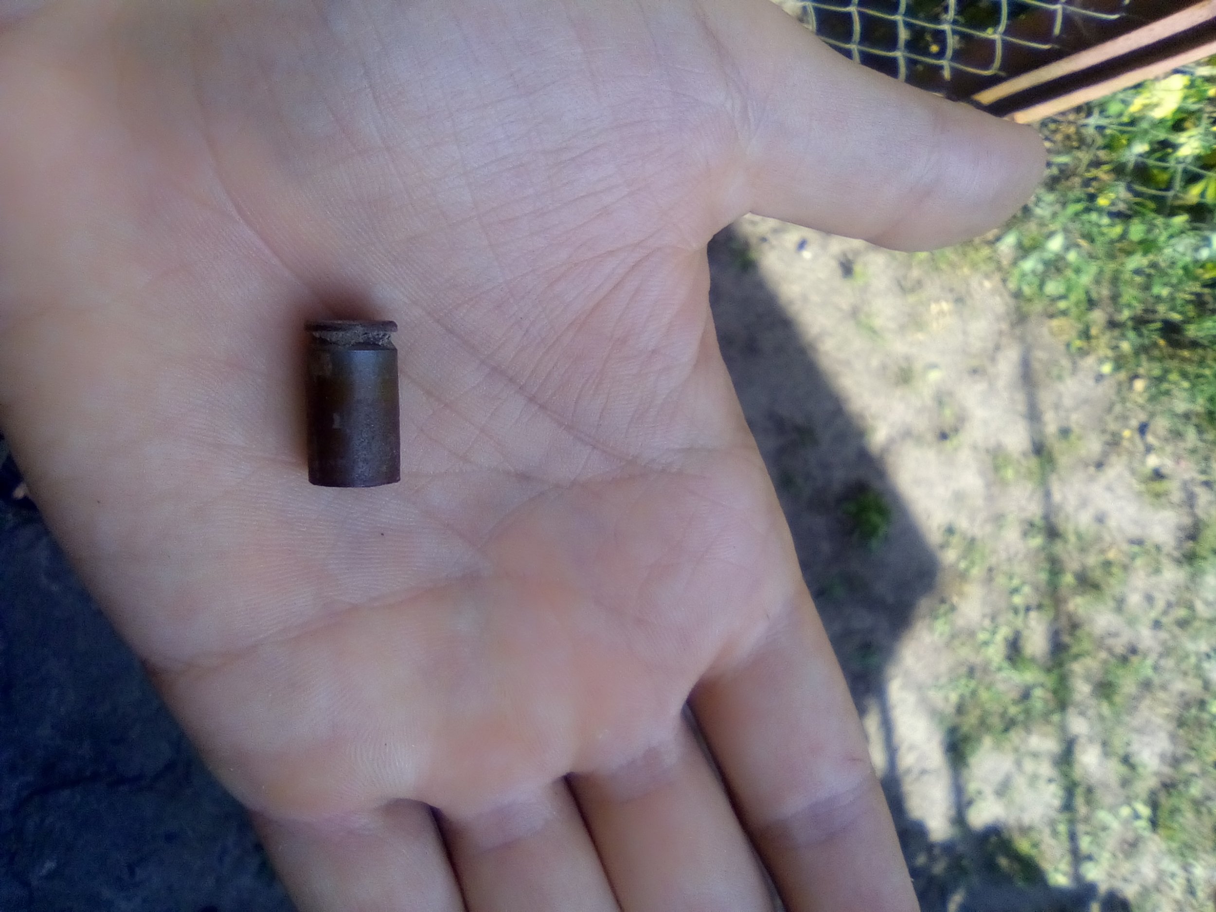

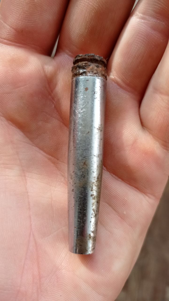

    Доброго времени суток, камрады.
    Подскажите, что это :rolleyes:? IMG_20220904_115119_557.jpg IMG_20220904_115122_276.jpg IMG_20220904_115124_042.jpg IMG_20220904_115134_427.jpg
    Олег Грабовский подобається це.
  20. SubSailor
    SubSailor Oberfeldwebel
    435
    Стольний град Київ.
  21. Vesel'chak
    Vesel'chak Stabsfeldwebel
    871
    Мена
  22. SPupkin
    SPupkin Oberleutnant
    84
    136
    1.558
    лес

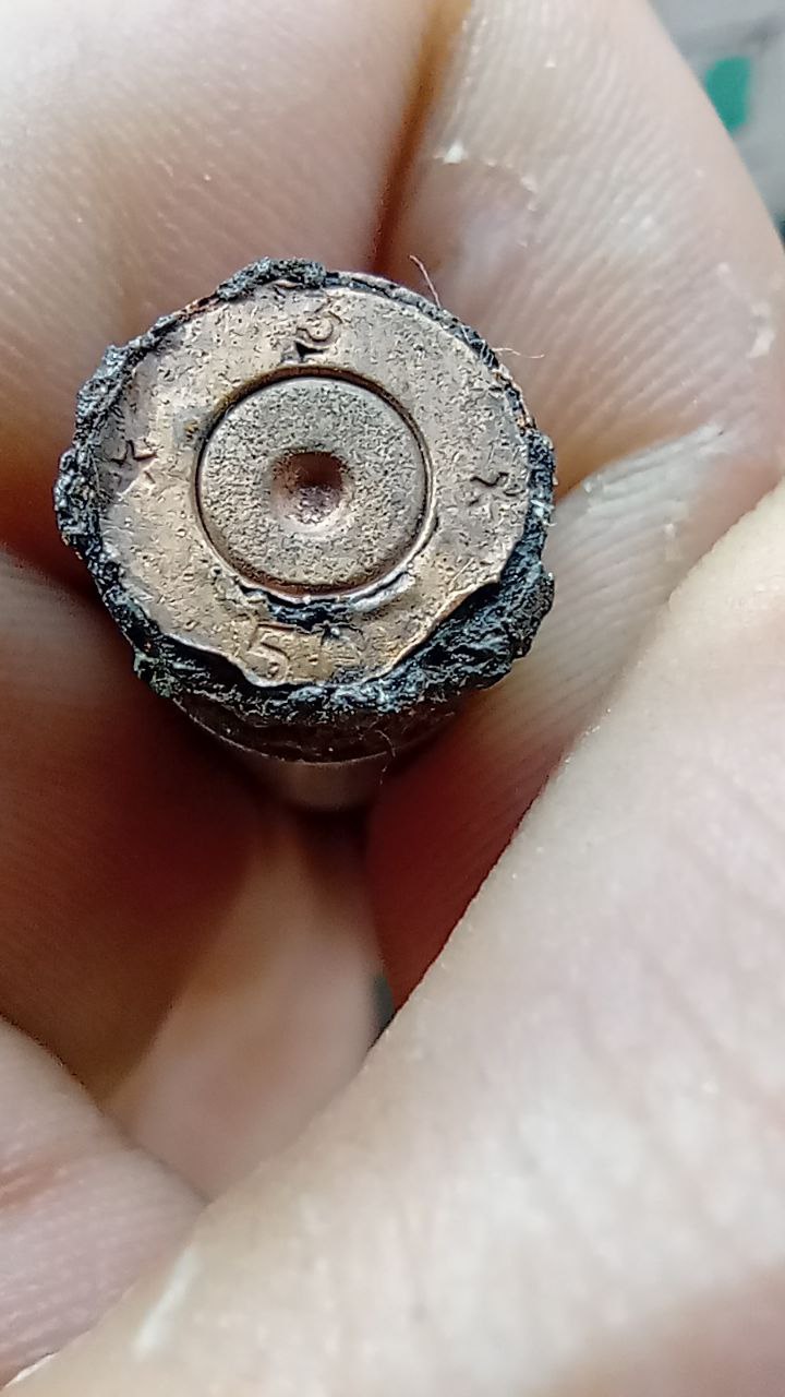

    Самодельный пробойничек для кожи из гильзы 7,62х39.
    Гильза Маркировка: "3 * 51 *".
    Производитель: СССР, Ульяновский машиностроительный завод, (Патронный завод №3).
    Год производства: 1951.
    Гильза: биметалл.
    Если конечно нижняя цифра 51. А то плохо видно.
    Vesel'chak та Unnamed Player подобається це.
  23. ДВ762
    ДВ762 Leutnant
    1.067
    Ненька. Portae caelestis.
    там 50...на 2й фотці добре видно
    Vesel'chak та SPupkin подобається це.
  24. SPupkin
    84
    136
    1.558
    лес
    Ну значит 50-й год.
    От этого все равно предмет останется пробойником. :D
    Vesel'chak подобається це.
  25. 250RIR
    250RIR Leutnant
    1.377
    Беларусь
    Доброго времени.
    Деталь, но не пробойник. Торец не имеет заточки. - З повагою -

  26. A10A
    23.231
    Київ, Україна
    ...это колпачок от чернильной ручки (ссср) со вставленной в него гильзой 7,62Х39
    возможно, там - внутри - карандашик...
