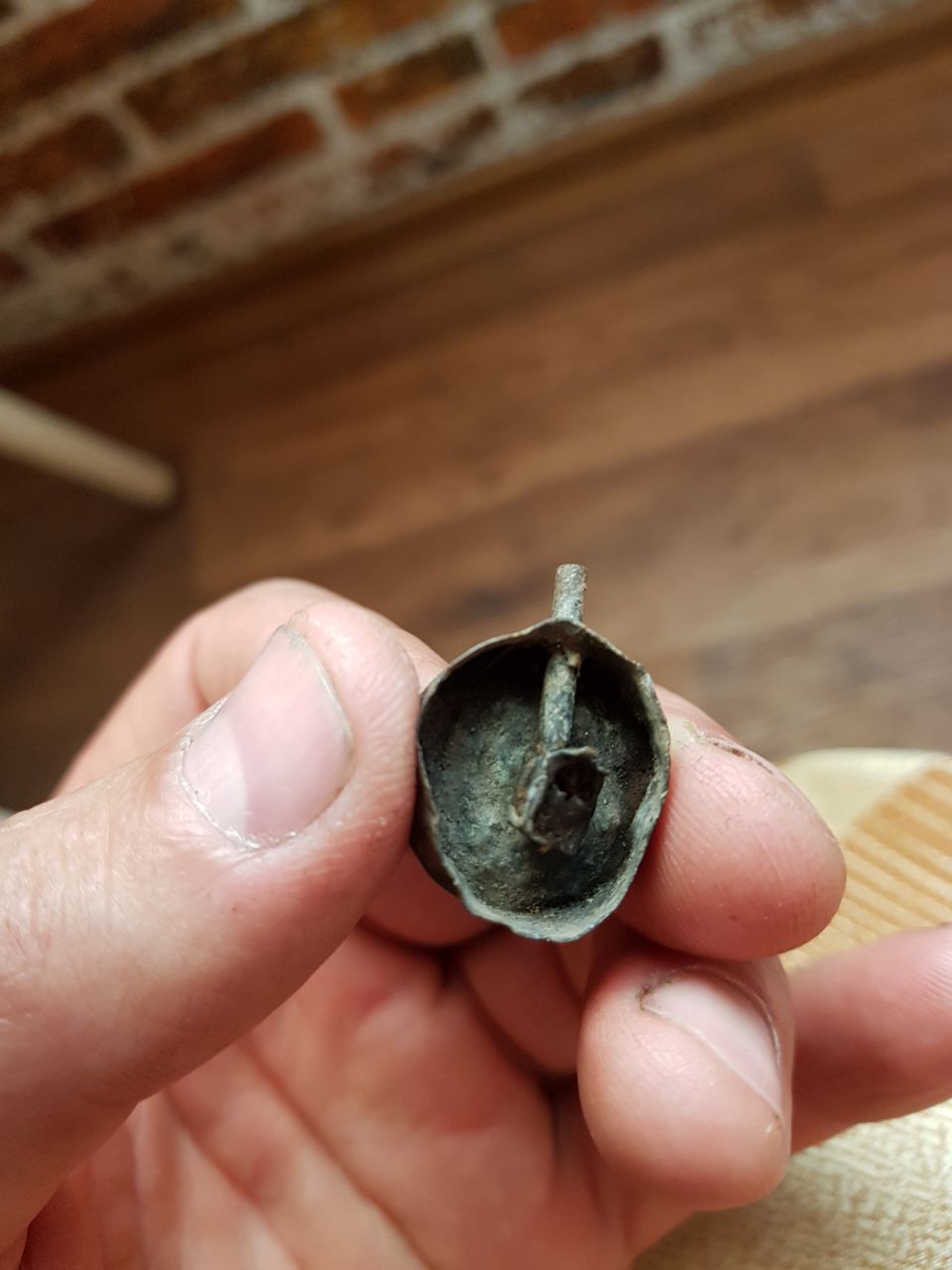

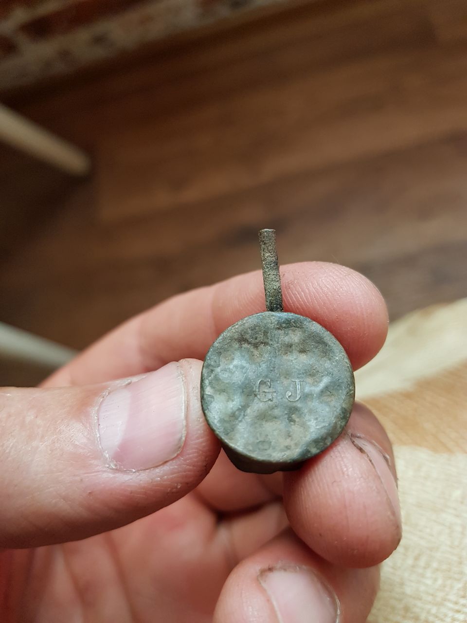

    Добрий вечір. Підскажіть, будь ласка, це гільза?

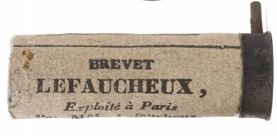

    пишуть, що це німецький патрон "Лєфоше"
    "Walbinger, Meuschel & Co. Patronenehülsen Fabrik",
    у місті Bischweiler (земля Баден-Вюртемберг, недалечко від Карлсруэ)
    З.Ы. ...фабрика закiнчила свою дiяльнысть у 1916 роцi...

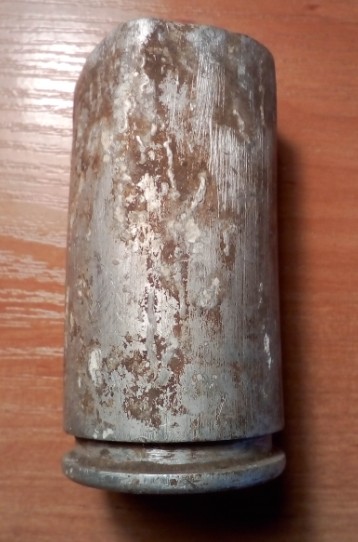

    Доброго здоровья.

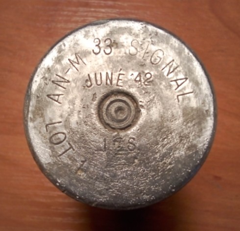

    Подскажите, будь ласка. От какого сигнального устройства ( выстрела) эта гильза ? Аллюминиевый сплав . Высота 75 мм. Внешний диаметр над проточкой 39,5 мм. Дульце помято, калибр предположительно 37 мм.
    С благодарностью за внимание и ответ.
    - З повагою-
    Falconer та valerka подобається це.

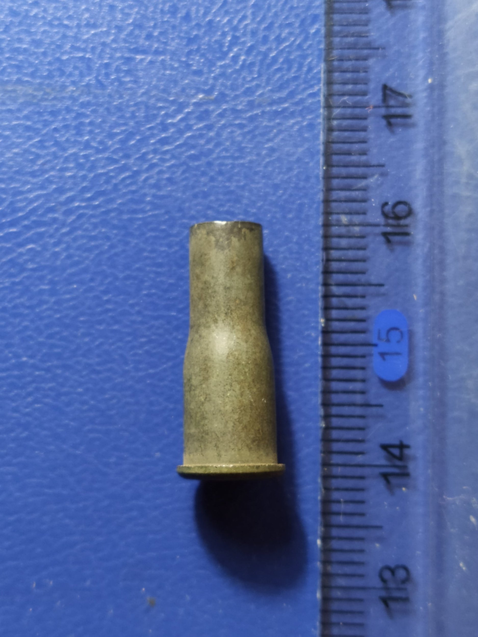

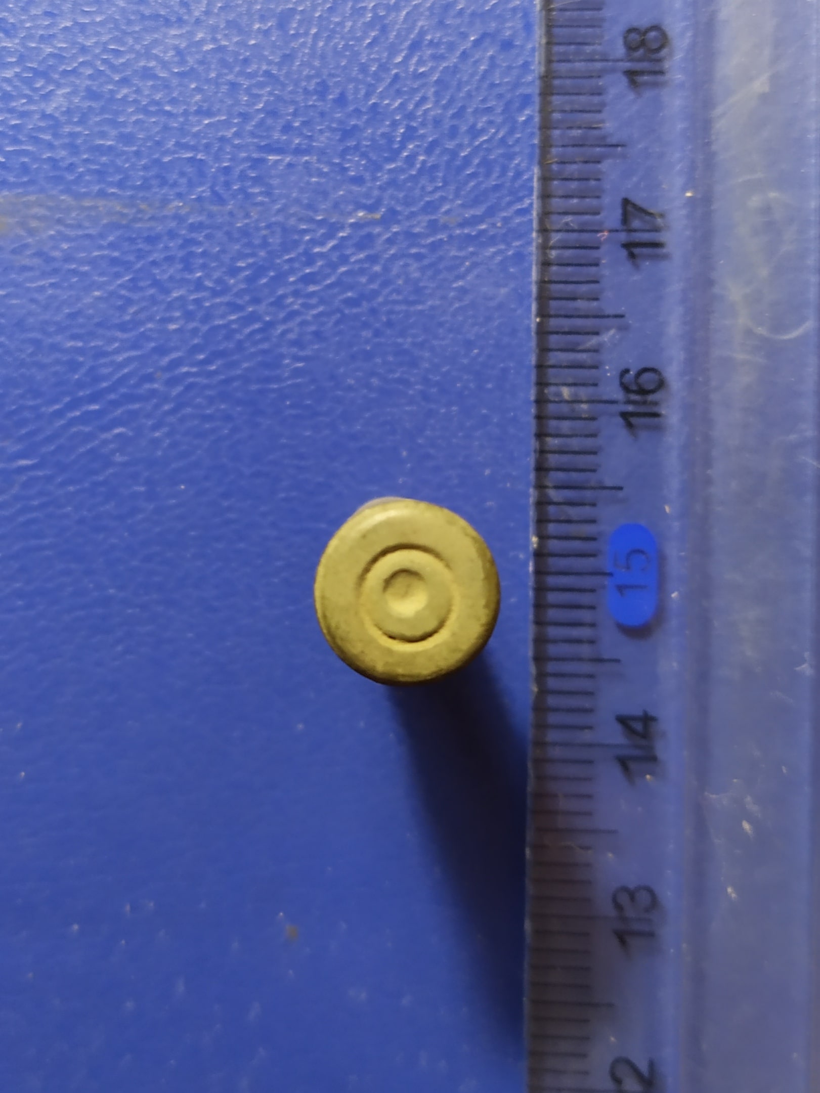

    Допоможіть визначити, що за гільзочка така маленька та якась фігурна. Дуже дякую всім експертам! IMG_20220622_225424-min.jpg IMG_20220622_225449-min.jpg

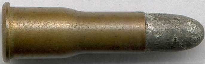

    ...думається, що це - вона : револьверна гільза 5,6 Х 21 R (.297/230 Morris Long)
    https://en.wikipedia.org/wiki/.297/230_Morris
    з катАлога німецької фірми "H.Utendoerffer". Nurnberg
    Останнє редагування: 23 чер 2022
    Falconer, Unnamed Player, duke6kirill та 10 іншим подобається це.

    ... рідкісна англійська гільза десь 1880 років
    Falconer, Unnamed Player, флегМАТ та 7 іншим подобається це.

    Так точно, скоріше за все, то вона. Дрібні свинцеві деформовані кулі викопував в тому місці. Щиро вдячний всім форумчанам!:beer:

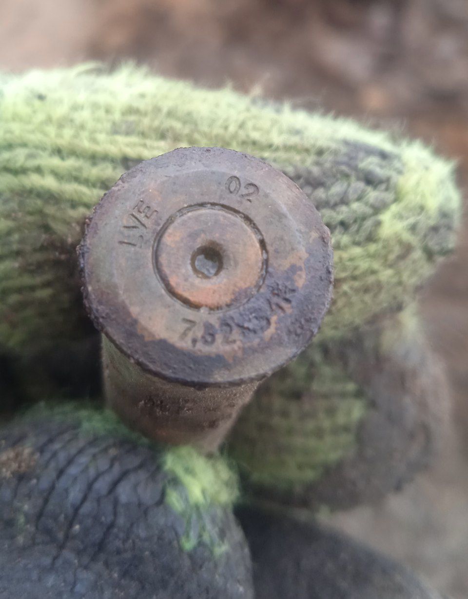

    Доброго времени суток, камрады. Подскажите, это современный охотничий? Был на холме среди мосинского настрела по 1920)

    НПЗ...Новосибірський патронний з-д

    Точно.. я с копа не так увидел букву первую и гуглил IVE, а не LVE, теперь понятно. Дзякуй!

    Да, охотник, современный 2002г. вып, Новосибирский завод низковольтной аппаратуры он же Новосибирский патронный завод N 188, гражданское клеймо LVE
    Vesel'chak та Мансур Львович подобається це.
