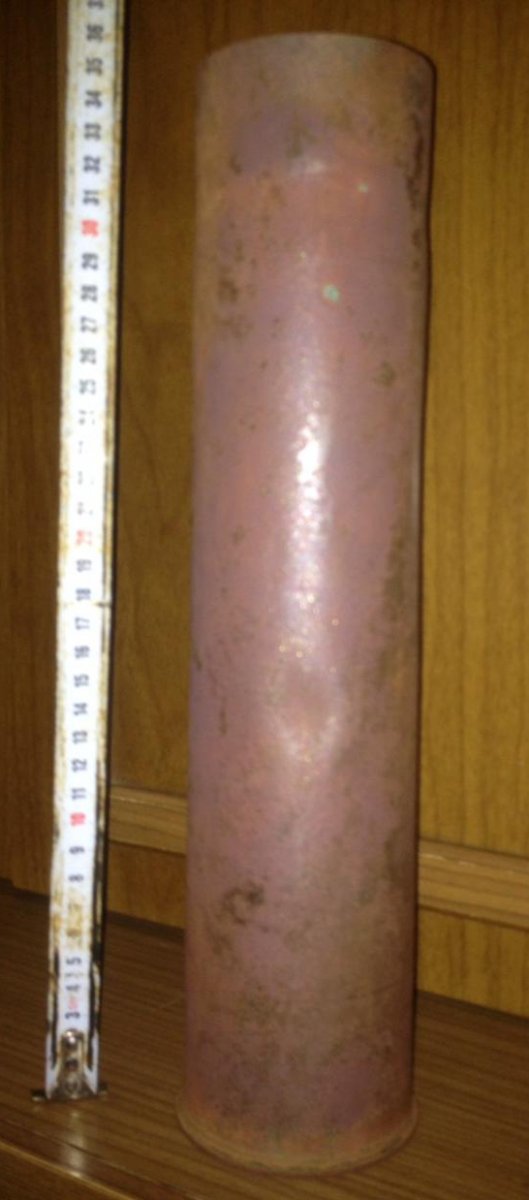

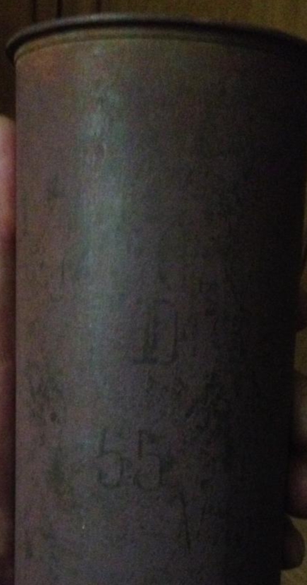

    Доброго времени суток камрады! Подскажите , можно ли по этим фото определить от чего эта орудийная гильза? За фото сори, только такие, длина 35 см . С ув
    Falconer, Лера ОУН-УПА та Schanz подобається це.
  7. Хейль
    Хейль General-major
    6.258
    Доброго!
    75х350R, Франция, 75 мм полевая пушка обр. 1897 года https://patronen.su/index.php?action=gallery;sa=view;id=12584
    Falconer, A10A, Лера ОУН-УПА та 6 іншим подобається це.

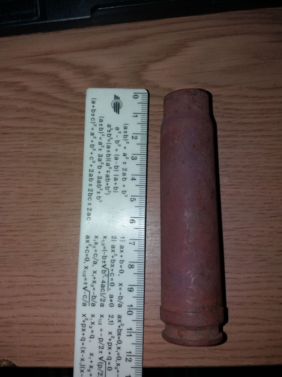

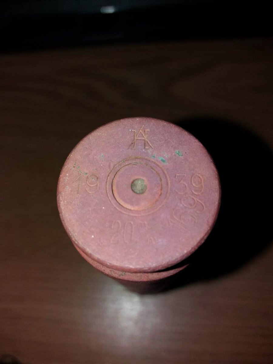

    Всем добрый вечер и с наступающим! Помогите, пожалуйста, определить от чего гильза. По клеймам: АН (?), 1939, 20 мм., 169.
    Заранее всем спасибо!
    С ув.
    Schanz, ArtBorsuk та Лера ОУН-УПА подобається це.
  9. Antis
    Antis Oberfeldwebel
    353
    Г. Харьков
  10. A10A
    A10A General-leutnant
    23.167
    Київ, Україна
    гильза патрона 20Х105 В "Золотурн" (Военный завод Чепель, Венгрия, ПТР S-18-100)
    Останнє редагування: 31 гру 2021
    250RIR, Друг Хімік, Schanz та 4 іншим подобається це.

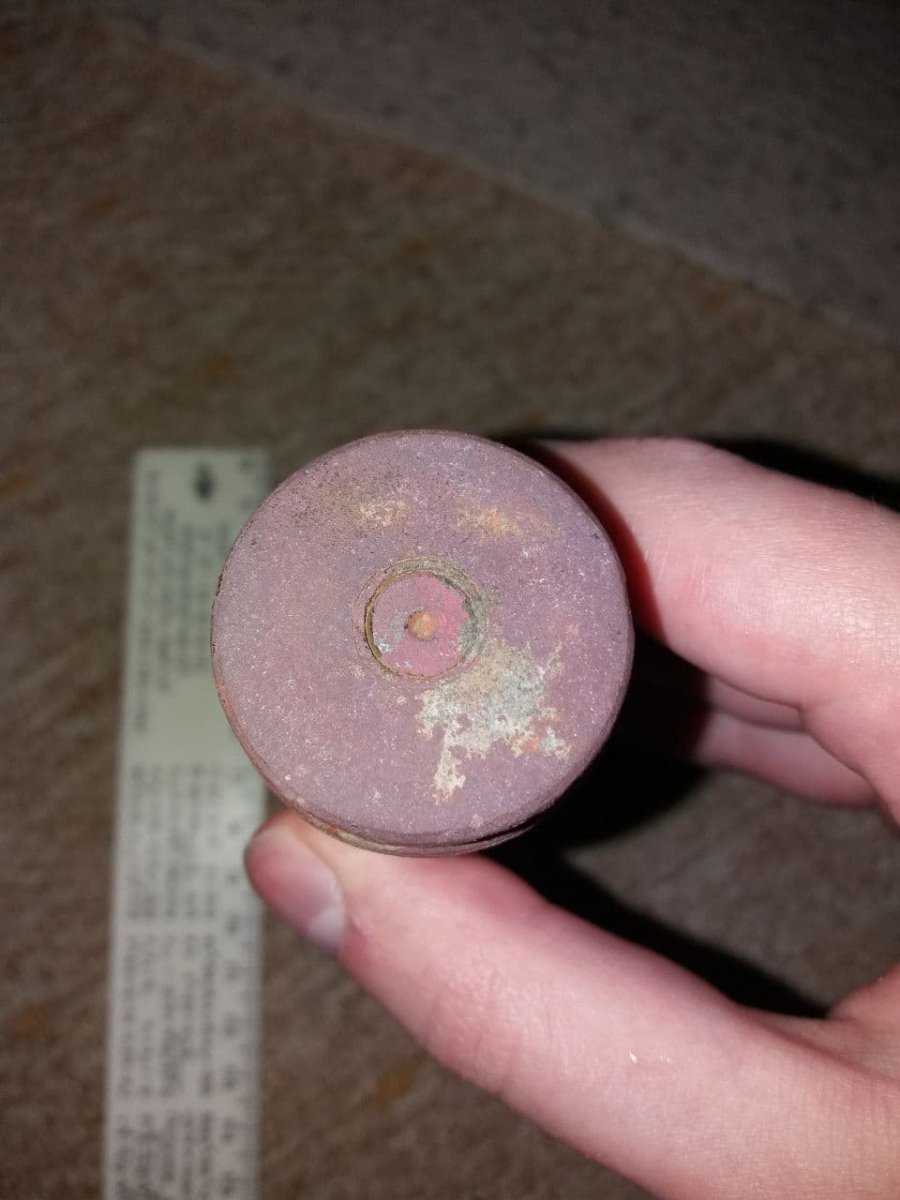

  11. Uk19It
    Uk19It Oberschütze
    21
    Спасибо!
    А эта гильза от чего?)
  12. A10A
    23.167
    Київ, Україна
    гильза сов.авиапушки ВЯ-23
    (патрон 23Х152 В)
    250RIR, Друг Хімік, Uk19It та 4 іншим подобається це.

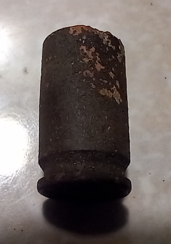

    Здравствуйте. Подскажите по гильзе, пожалуйста. Предположительно, 9 мм.
  14. A10A
    23.167
    Київ, Україна
    ...это гильза итальянского патрона 9Х19 "Глизенти",
    отстрелянная из ПП "Беретта" М-38 (и ее семейство)

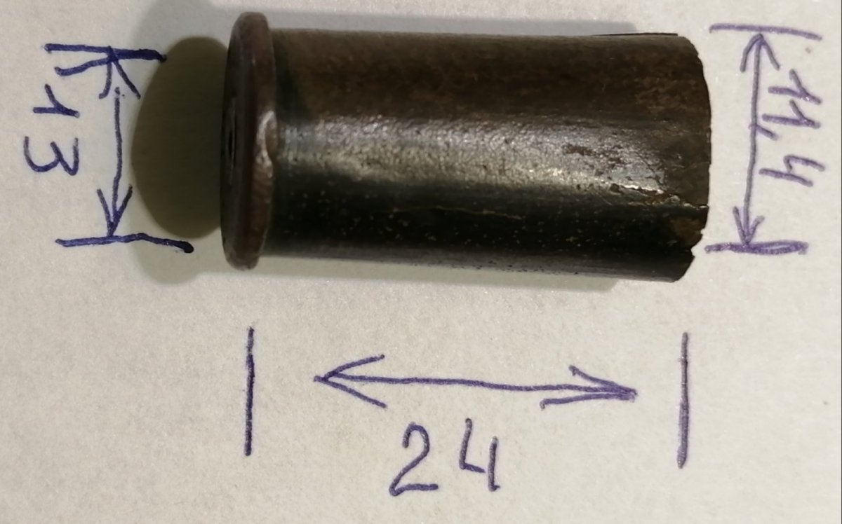

    Приветствую подскажите по гильзе? не найду такую же или информацию о ней???
    Schanz та Мансур Львович подобається це.
  17. Unnamed Player
    Unnamed Player General-major
    34
    55
    8.729
    Schanz, A10A, Мансур Львович та 2 іншим подобається це.

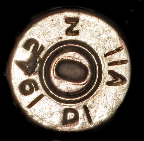

    Ребяты, подскажите по маркировке гильзы Маузер.
    что изготовлена на заводе Брно в 7-м месяце 1942 года - это понятно.
    На 6 час., как я понимаю - поставщик латуни. Но что это за фирма найти не удалось.
    Кто то подскажет, что прячется за "DI"?
  19. Antis
    Antis Oberfeldwebel
    353
    Г. Харьков

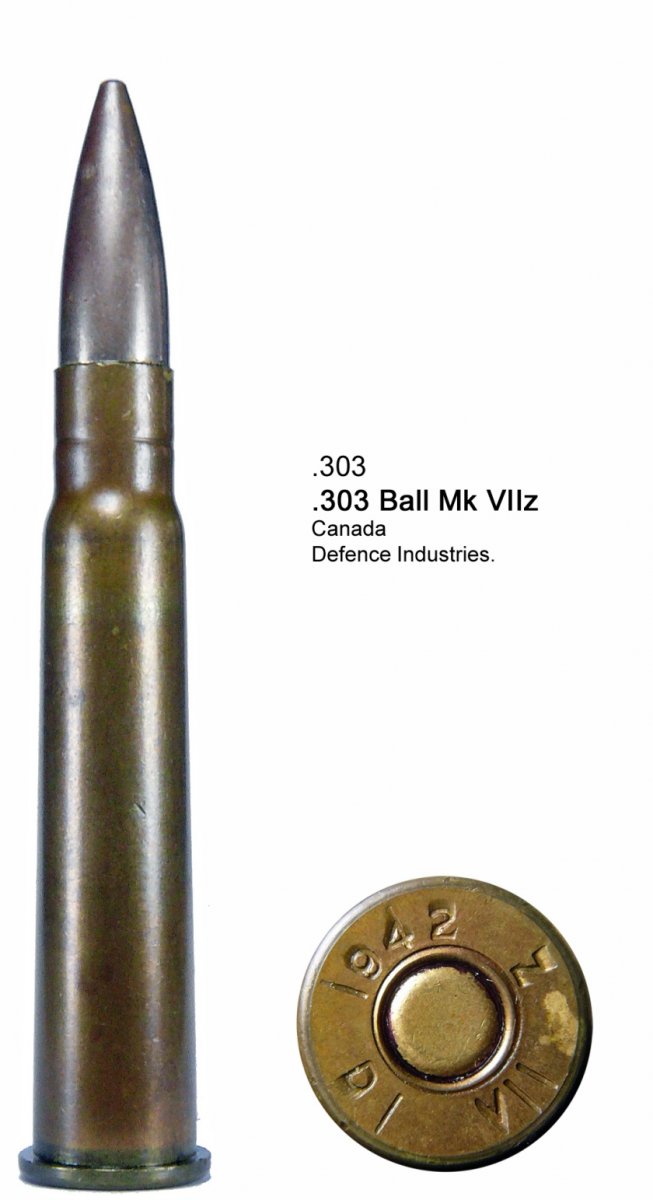

    А это точно маузер, а не 303 британский?
    https://patronen.su/index.php?action=gallery;sa=view;id=839
    Производитель, точно, Канада. DI - Defence Industries Ltd., Park Avenue Plant, Montreal
    Останнє редагування: 22 січ 2022
  20. Carl Zebisch
    Carl Zebisch Oberst
    40
    60
    6.610
    Bassarabia Cetatea-Alba
    .303 Британский(7,71х56Р) производство 1942г. DI – Defence Industries, Verdun, CANADA, пуля Mk VII, Z - нитроцеллюлозный порох, отстрел из ручного пулемета BREN

  21. A10A
    23.167
    Київ, Україна
    нельзя не согласиться

  22. Iva
    Iva Stabsgefreiter
    521
    Кременчуг Украина
    Ой, спасибо ребята за подсказку!:smile_12:
    Как это я умудрился маузер с бритиш перепутать?
    Куда же глаза смотрели???
    - Сфоткал и сунул в серию Маузер! Пол дня потратил на определение и поиски!
    Нет, что бы взять и посмотреть на гильзу!
    Всем большое спасибо! Копаешься в этих гильзах и уже глаза замыливаются!:(

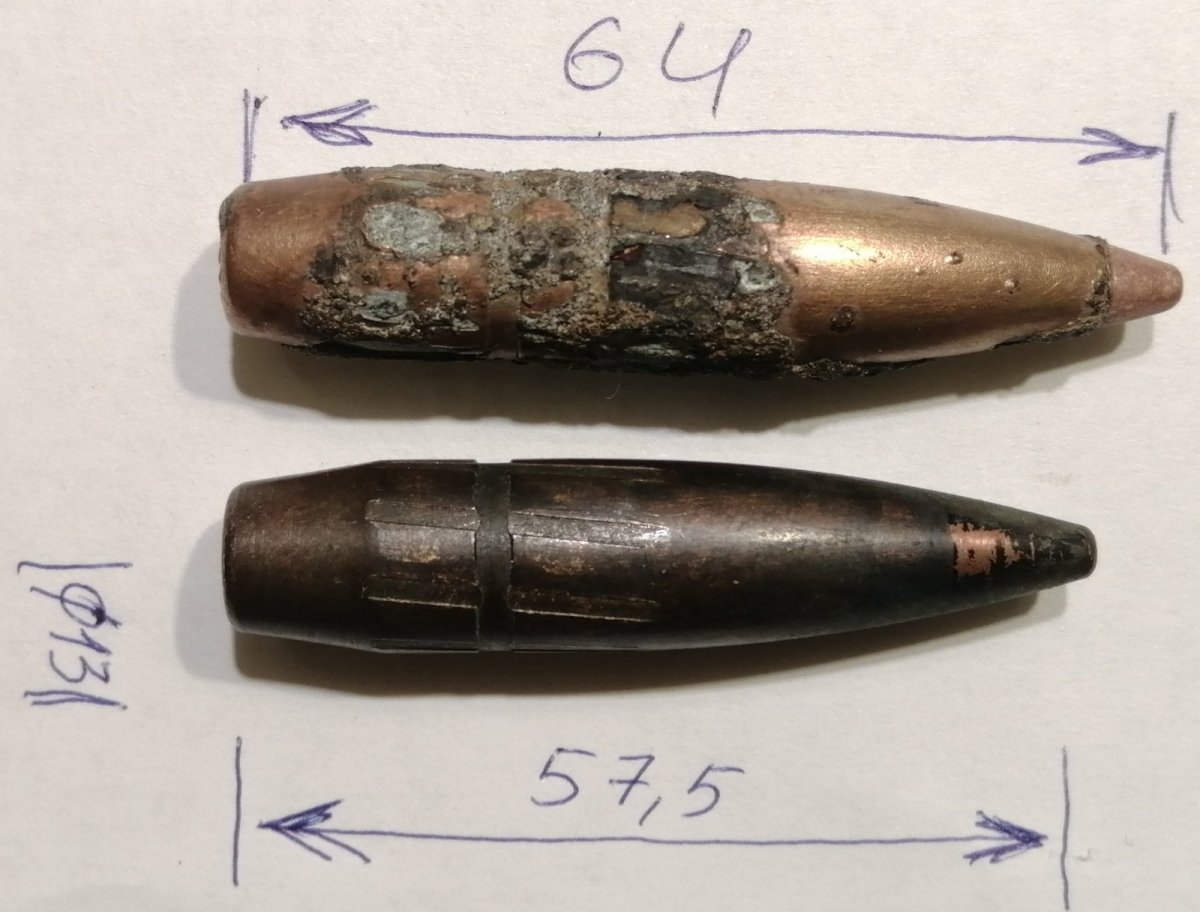

    Доброго часу, панове експерти та гості. Втамуєте жагу до знань щодо деяких знахідок з Київських лісів?
    2 шт 12.7 різної довжини. Та що довша - з двома канелюрами і наче б то кінчик не є одним цілим з основним тілом. А на коротшій на кінчику наче проступається чорна краска.
  24. Unnamed Player
    34
    55
    8.729
    12.7х108 радянський, та .50BMG
    SubSailor, Друг Хімік, A10A та ще 1-му подобається це.

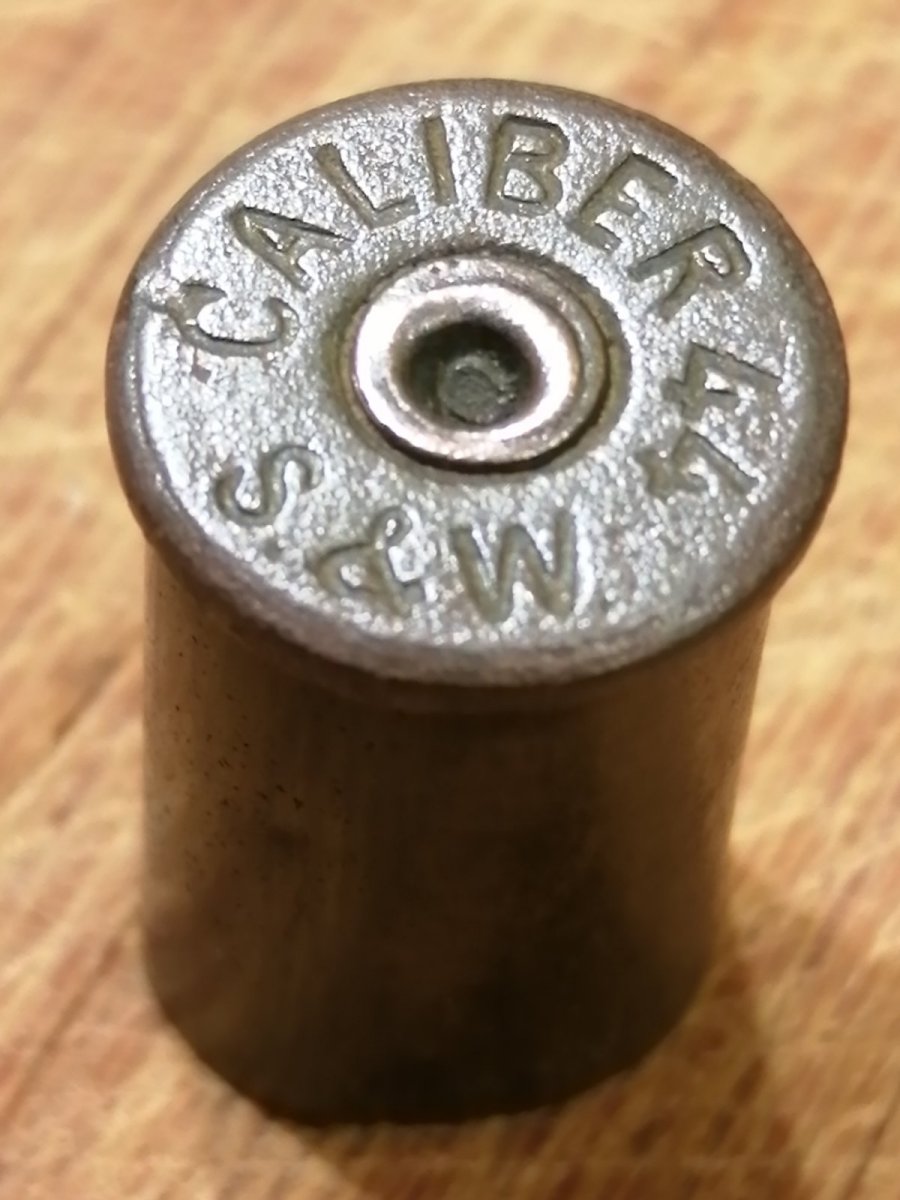

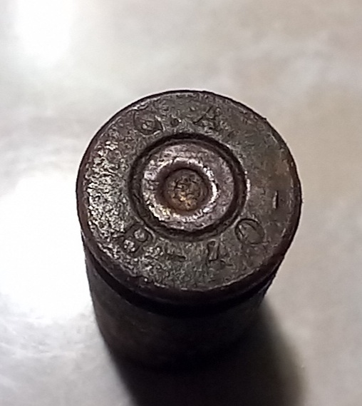

  25. SubSailor
    SubSailor Oberfeldwebel
    416
    Стольний град Київ.

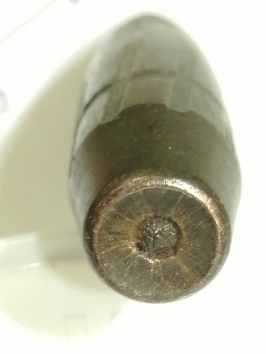

    А знайшовши цього маленького важковаговика спочатку подумав що це старина Thompson, аж ні, тут '44, а не '45 АСР. І я трохи заплутався. Наче по довжині гільзи і не Special, і не .44 Russian......
    Falconer подобається це.
