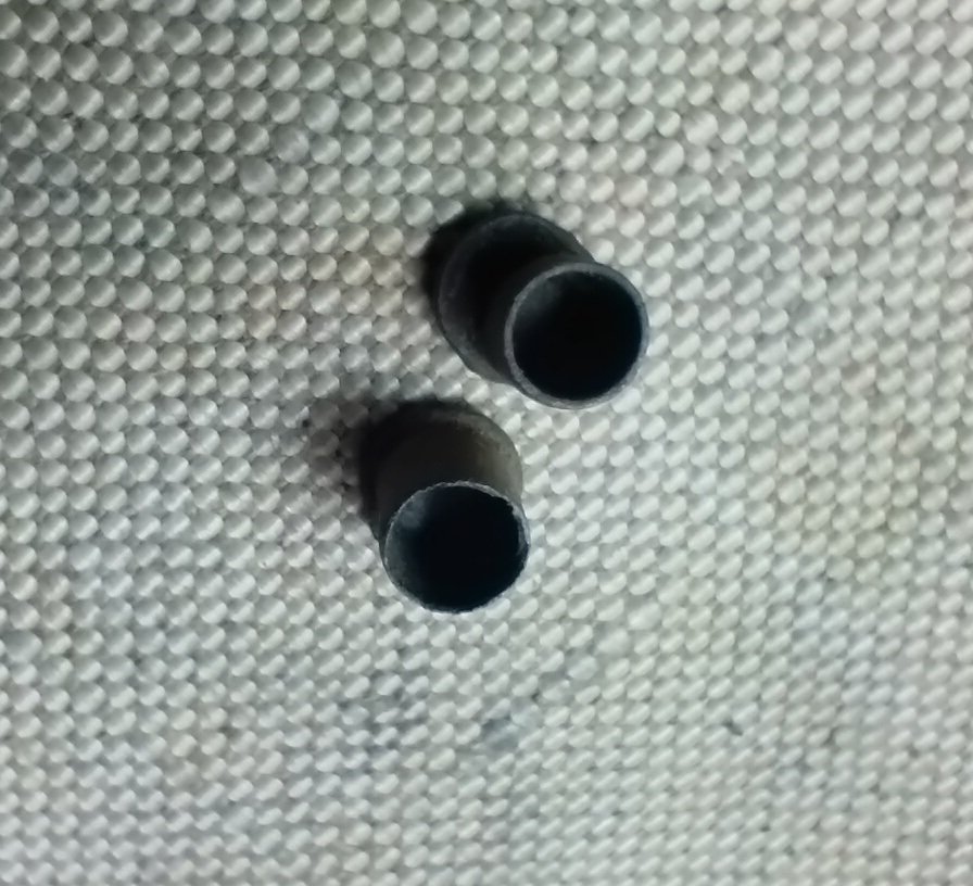

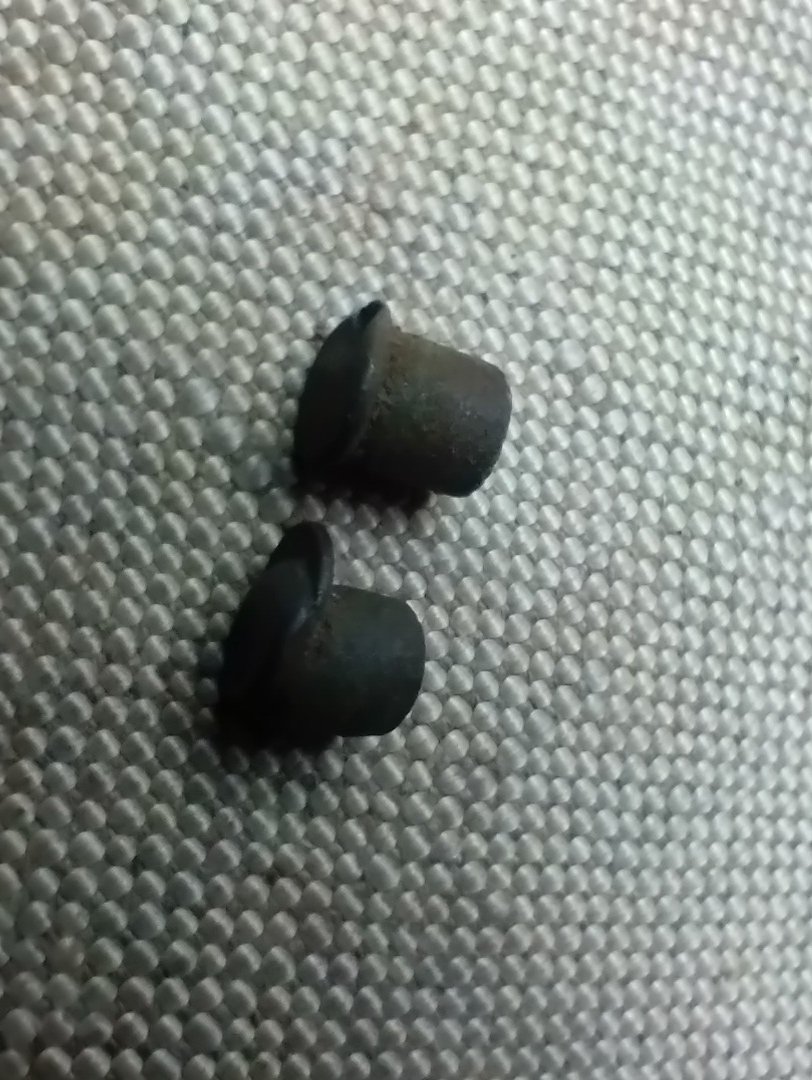

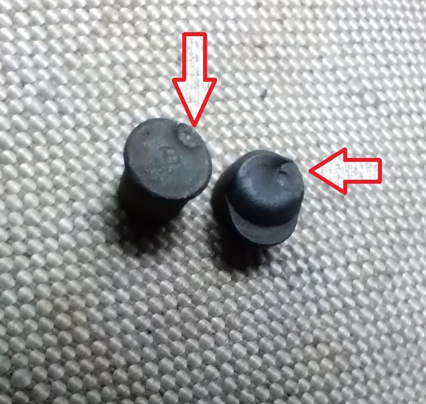

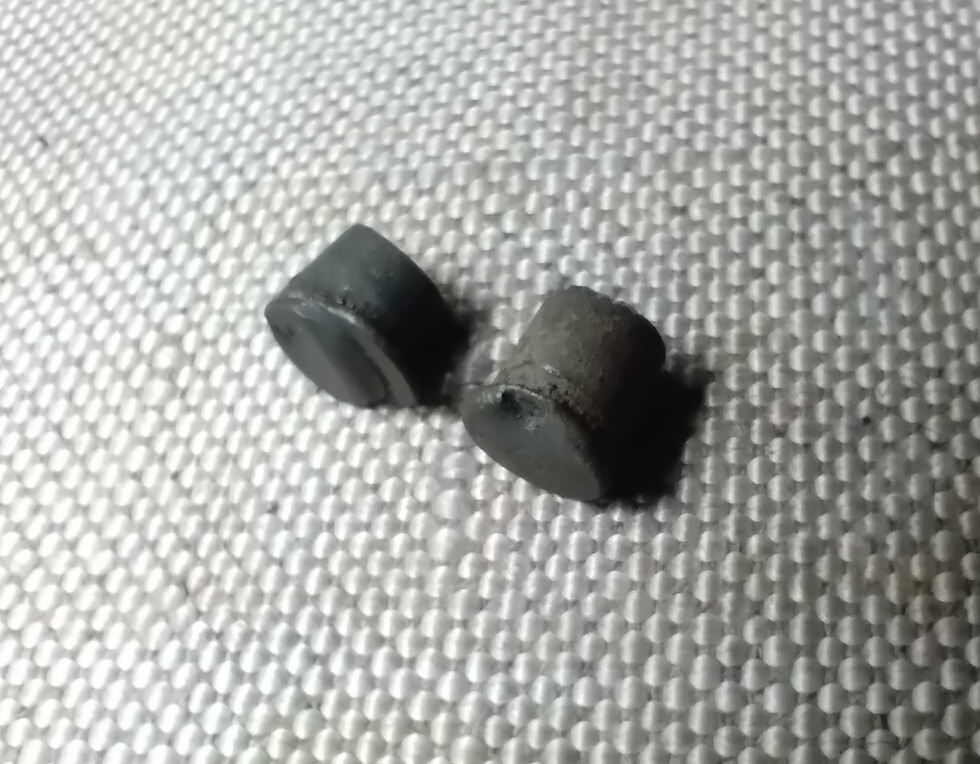

    Доброго вечера!
    Хочу показать находку из серии, когда размер "не имеет значения" :).
    Попалась мне странненькая гильзочка. Попалась среди довоенных малокалиберных гильз и флоберов.
    А может это и не гильзочка вовсе? :confused:
    Хотя, на донце явно виден след (см. фото) от бойка пистолета Берсенева :confused::rolleyes:. Но вот удивляют стенки этой "гильзочки" - они практически вдвое толще, чем у обычного флобера. Да и донце ... с каким-то отштампованным "козырьком" :rolleyes:. Может быть, просто брак гильзового производства??
    Длина её заметно меньше, чем у обычного флобера, хотя калибр - одинаковый. В общем, смотрите сами - рядом на фото флобер для сравнения:
    250RIR подобається це.
  5. 250RIR
    250RIR Leutnant
    1.377
    Беларусь
    Доброго времени.
    Могу ошибиться, а гильза-ли это ?
    Напоминает самодельный (подходящий) пистон для капсюльного (охотничьего ?) оружия.
    - З повагою-
    Schanz подобається це.

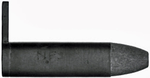

  6. Иван Григориевич
    Иван Григориевич Oberfeldwebel
    745

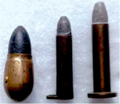

    Выдающийся ,,Козырёк,, или так называемая ,,губа,, на донной части гильзы напоминает гильзу Lipfire, которая каким-то образом сохранилась на руках с минувших лет использования такой системы и пытались его переделать и стрельнуть
    Schanz та 250RIR подобається це.
  7. Schanz
    Schanz Oberst
    3.952
    Добрый вечер!
    :rolleyes: Да, что-то есть похожее, только у Вас на фото "козырьки" аккуратные, небольшие, а на моей "гильзе" край этого козырька оттопырен аж на 1,7 мм от цилинрического тела гильзы. Да и донце выпирает вниз от плоскости "козырька" почти на 1 мм, а на Вашем фото донце и козырёк идут заподлицо.:rolleyes:
    Наверное, это действительно мог быть "рукодел" из Lipfire под флобер, но его так подуло и покурочило при выстреле?:confused:. Может, рукодельщики не расчитали с количеством и силой вспламеняющегося вещества, например использовали не порох, а что-то другое??:confused: Понимаю, что это предположение дилетантское, но всё же.
    Вот только слишком большой размер "козырька" смущает...:rolleyes::rolleyes:, ведь у Lipfire эти козырёчки намного меньше и аккуратнее.
    Но судя по следу от бойка на моей находке, похоже, что выстрел был сделан из пистолета Береснева.

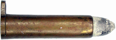

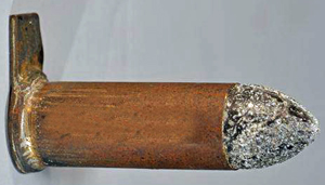

  8. Иван Григориевич
    745
    Изначально прописал о принадлежности к Липфайрам, ну ДА, козырёк несколько иной , стало быть патрон был иной системы из которого подстроили под пистолет Береснева/ размер и вид оттиска бойка соответсвует / Возможно патрон Был для системы Майнарда или Шарпа или кого-то иного ибо, наработок было просто много на то время

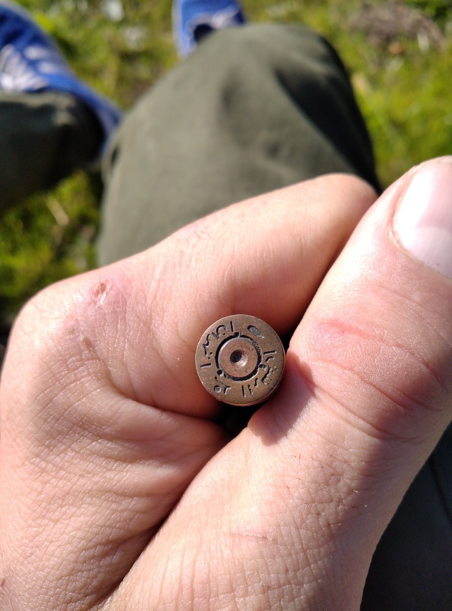

    Доброго. Подскажите по клеймам мосинки, спасибо.
  12. A10A
    A10A General-leutnant
    23.167
    Київ, Україна
    иртенбергеръ", 1905 год.
    (контрактные патроны из Австро-Венгрии для русско-японской войны)
    Останнє редагування: 19 жов 2021
    250RIR та SkyGate подобається це.

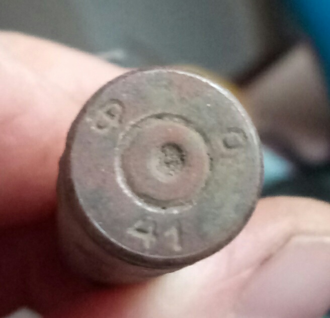

  16. Рихард
    Рихард Oberstleutnant
    5.187
    Одесса, Украина
    Добрый. Чьиx будет ? Редкий ? 7.92

  18. Рихард
    5.187
    Одесса, Украина
    С учетом того что королевство Югославия прекратило свое существование весной 1941 то это видимо один из последних выпусков ?

  19. Рихард
    5.187
    Одесса, Украина
    Оказывается только 1940 и 1941 были такие патроны.

  20. Carl Zebisch
    Carl Zebisch Oberst
    40
    60
    6.610
    Bassarabia Cetatea-Alba
    Fabrika oružija i municije Užice, потом после войны на ее мощностях был создан завод PPU(Prvi partizan Užice)

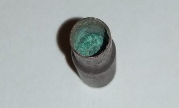

  21. chejen
    chejen Major
    120
    193
    11.171

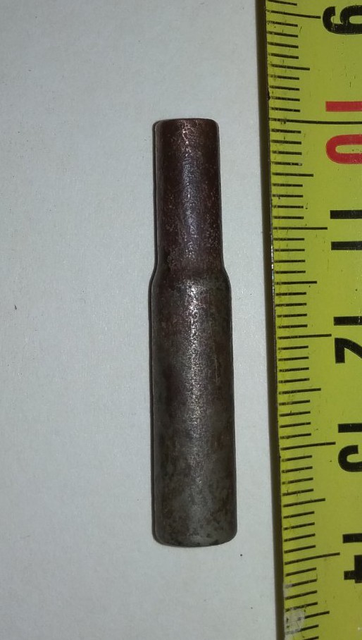

    Всем доброго вечера. Вот такая гильза(?) подвернулась. Дульце 5 мм, длина 40 мм. Это что?
  22. Carl Zebisch
    Carl Zebisch Oberst
    40
    60
    6.610
    Капсюль-детонатор №8 Австро-Венгрия до 1918г. или Чехословакия 1920-е г.г., производитель Sellier&Bellot
    Falconer, ДВ762, Schanz та 5 іншим подобається це.

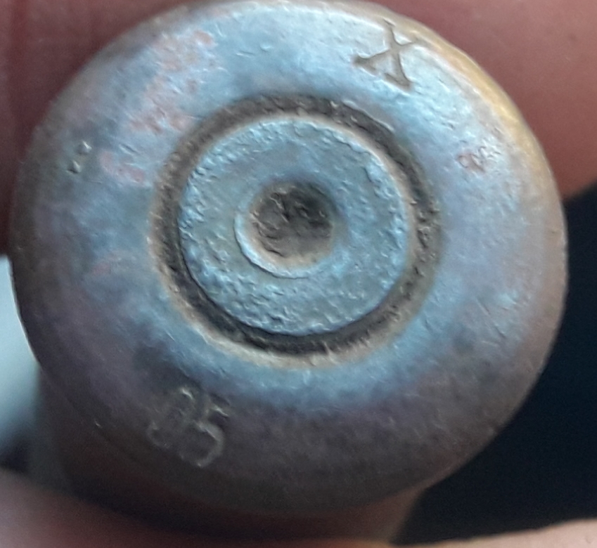

  23. Архимандрит афонский
    Архимандрит афонский Stabsfeldwebel
    923
    Радомишль
    Доброго здравия.Подскажите,пожалуйста,гильзы какого периода? Война или современность.С ув.

  24. Antis
    Antis Oberfeldwebel
    353
    Г. Харьков
    Первая - современка, коммерческая производства Италии :
    https://patronen.su/index.php?action=gallery;sa=view;id=13639
    Вторая - по ПМВ : Германия, производитель: S - Königliches Munitionsfabrik, Spandau, ноябрь 1918 года.

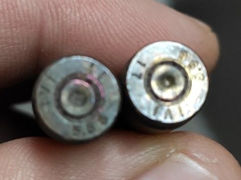

  25. Chuzhoy
    Chuzhoy Leutnant
    440
    36
    816
    3.218
    Приветствую, камарады!
    Что это:eek:

  26. chejen
    chejen Major
    120
    193
    11.171
    Стреляные маркерные патроны .223 Rem, канадского производства(Industries Valcartier Incorporées de Courcelette ), Квебек.
