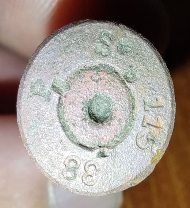

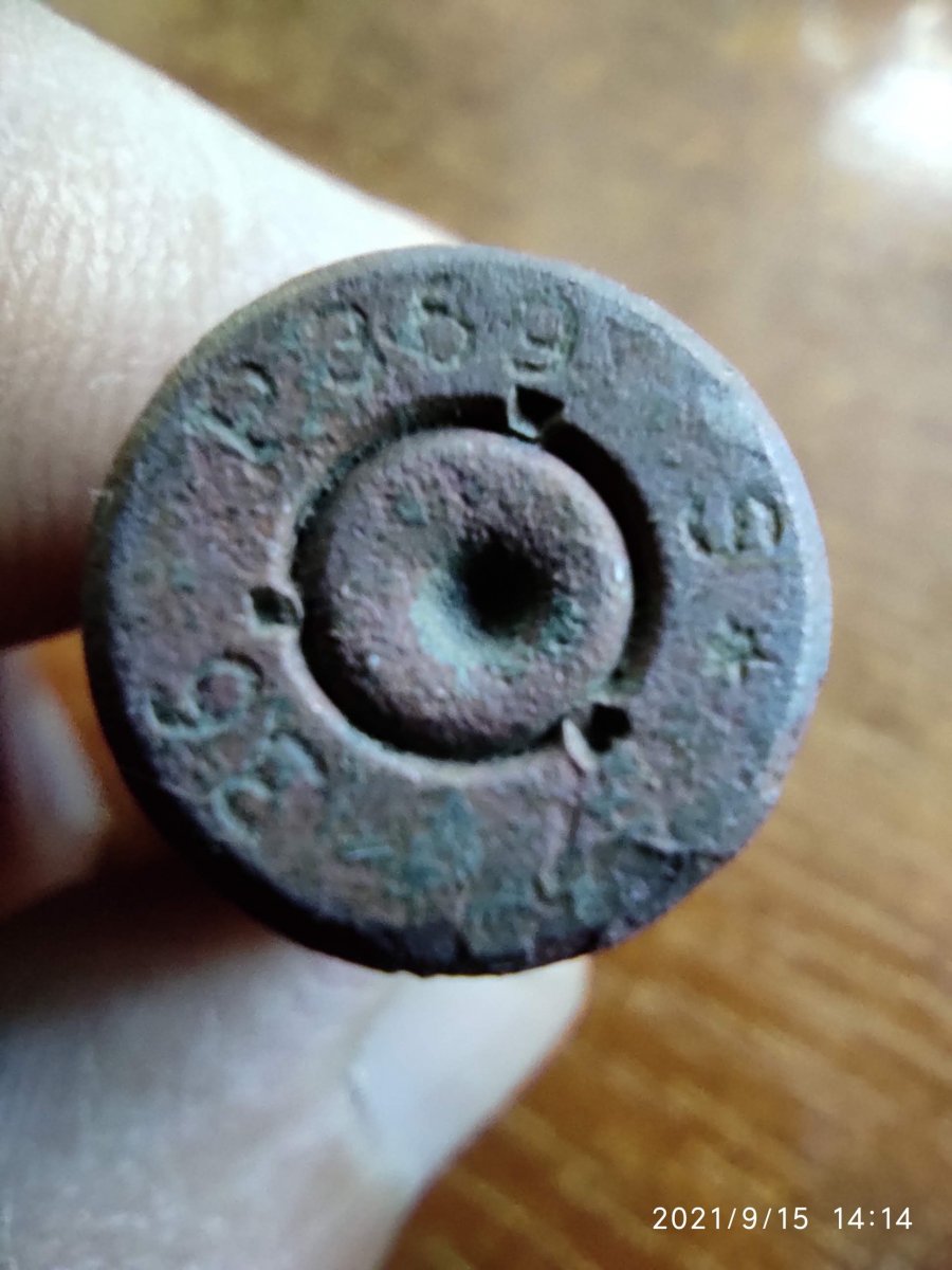

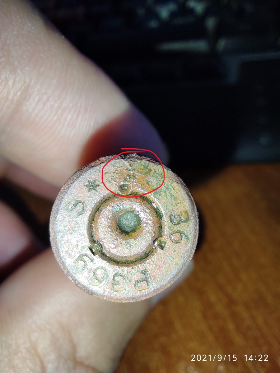

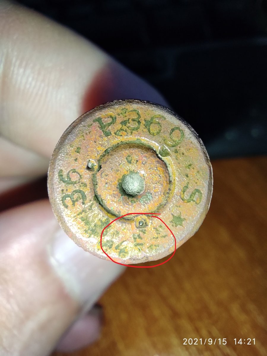

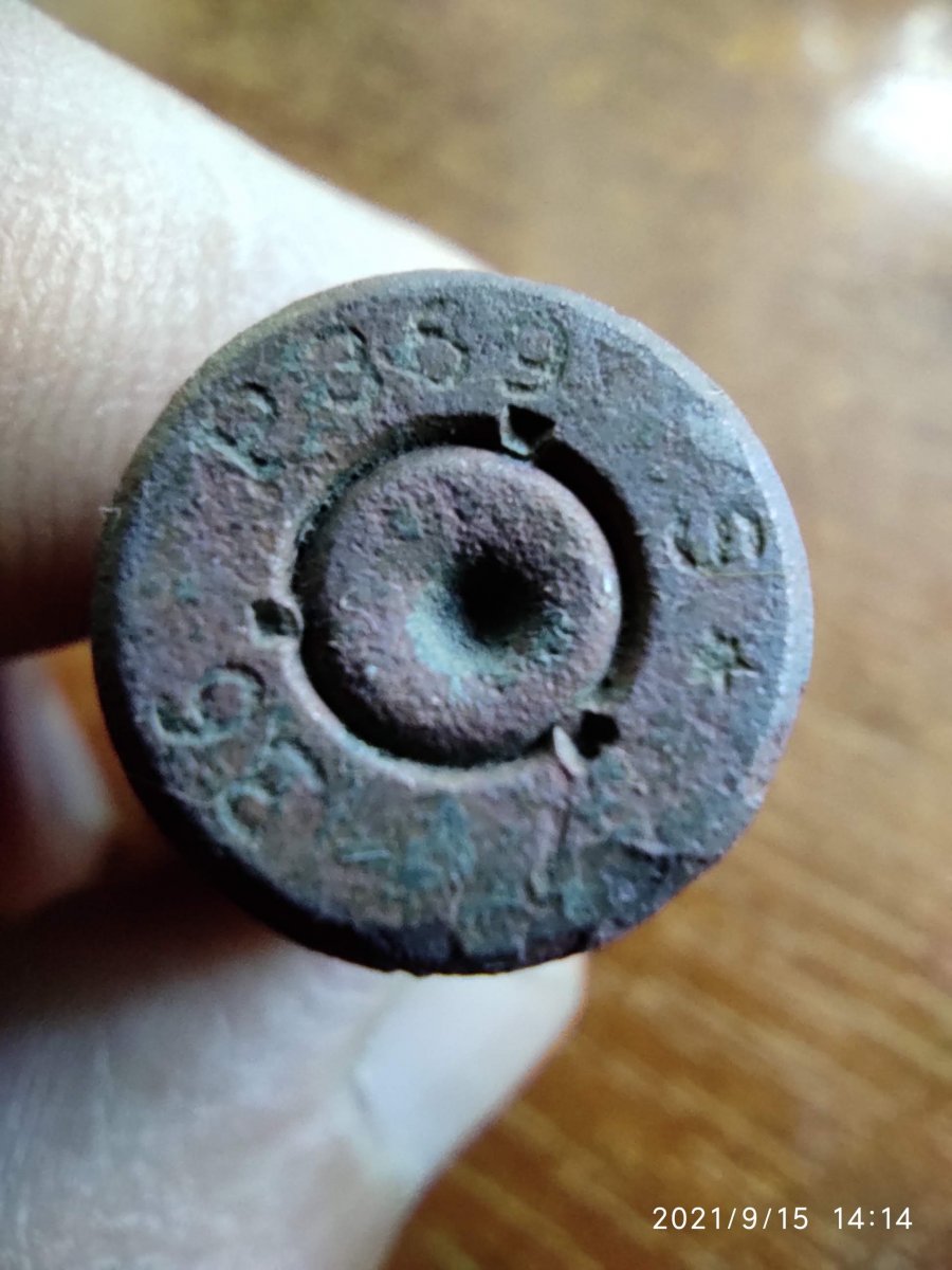

    Доброго дня. Підкажіть, будь ласка - тут має бути цифра і вона збита чи були варіанти без цифри? IMG_20210915_141442.jpg IMG_20210915_141446.jpg IMG_20210915_142155.jpg IMG_20210915_142211.jpg

  3. Grand
    Grand Oberleutnant
    4.175
    Надо было очистить это место, цифра там есть, но плохо видно – похоже двойка ( или семёрка).
    Schanz та Нельсон подобається це.
  4. A10A
    A10A General-leutnant
    23.167
    Київ, Україна
    ...там "7", котра забИта відбивачЕм зброї.
    і ця зброя - автоматична гвинтівка Браунінга "Взор 28" (Польща або Бельгія для Польщі)
    гуглити - RKM Browning Wz.28
    250RIR, Hollger, Дід Змій та 4 іншим подобається це.
  5. Назар Литвин
    Назар Литвин Schütze
    партия 4
    Schanz подобається це.
  6. A10A
    23.167
    Київ, Україна
    не, 4-й квартал

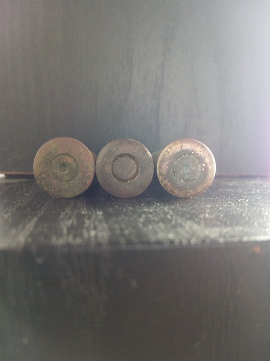

    Здравствуйте. Подскажите пожалуйста что за гильзы. Средняя предполагаю с мосинки,7.64 внутри дульца гильзы. Те что по бокам,одинаковые,7.92 внутренний диаметр дульца. P_20210926_162440.jpg P_20210926_162611.jpg

    Мосинки. Стреляные приобрели форму патронника. отсюда и диаметр больше.

    Все три? Смущает верхняя часть где конус сужения идет,средняя плавно,а боковые както угловато и чуть выше...

    дА, вот они такИе (в смысле - рАзные);)

    Плюс к этому и коррозия тоже немного "подъела" сотые доли миллиметра у внутреннго диаметра дульца :rolleyes:, дополнительно увеличив его.

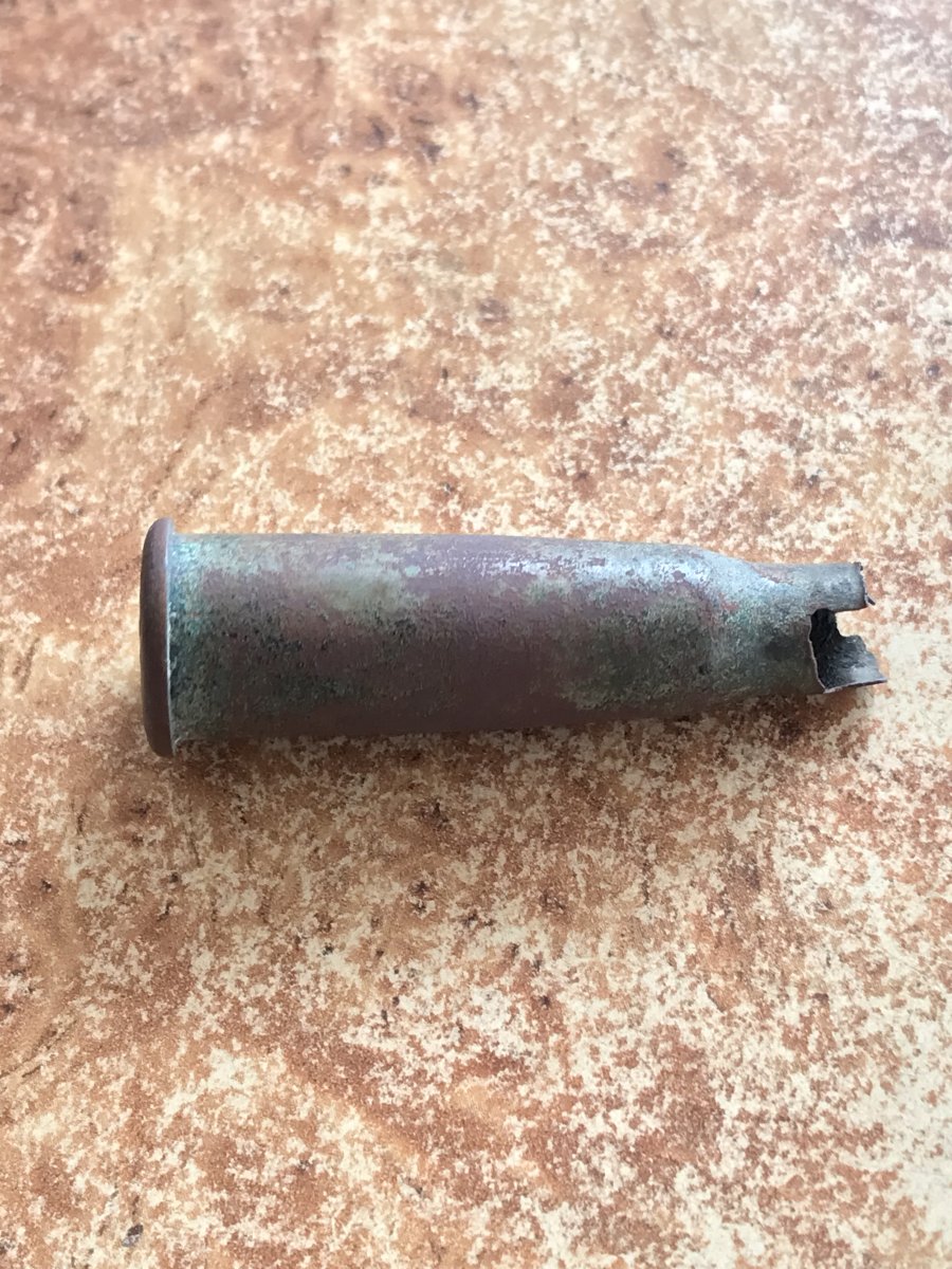

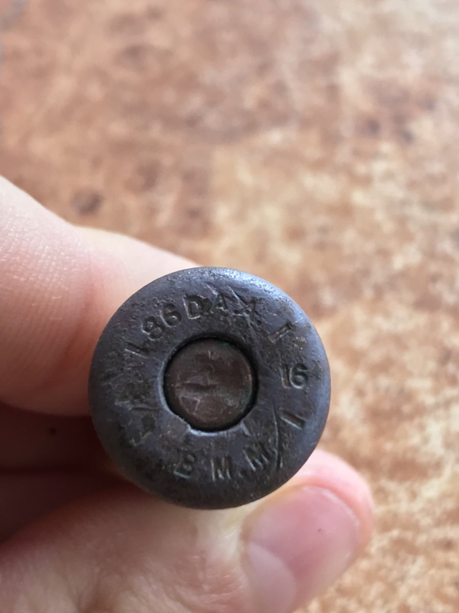

  16. NordWest
    NordWest Stabsgefreiter
    1.644
    Придунавье
    Здравствуйте.

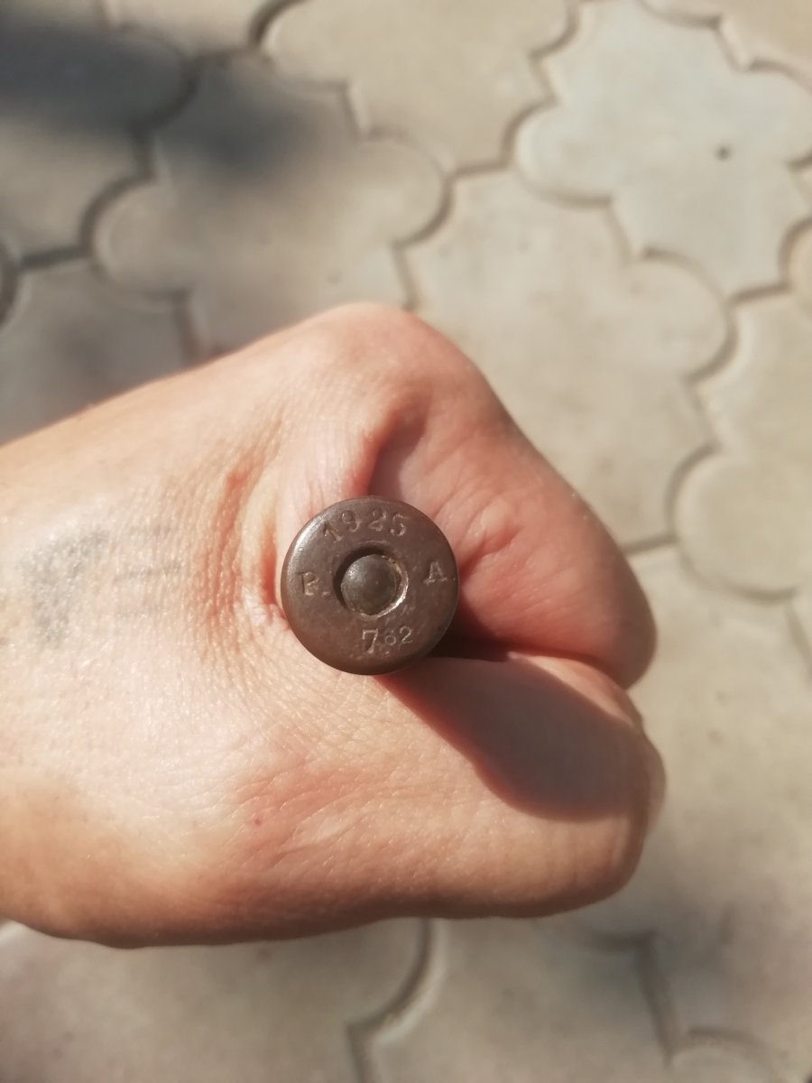

    Подскажите по гильзе, вчера попалась.
    Falconer, Schanz та Архимандрит афонский подобається це.
  17. Antis
    Antis Oberfeldwebel
    353
    Г. Харьков
    Мосинка румынского производства

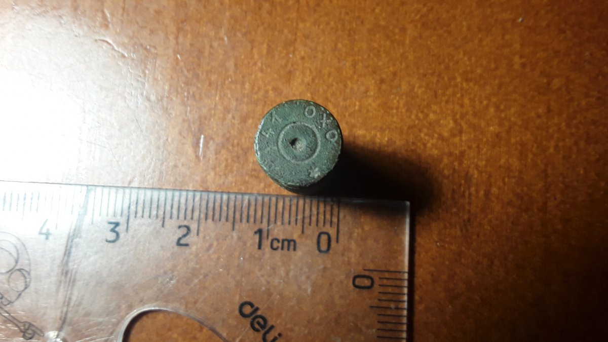

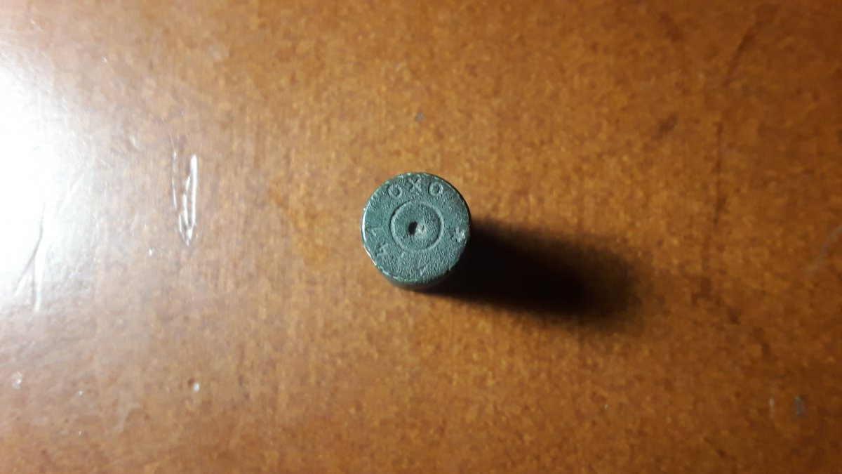

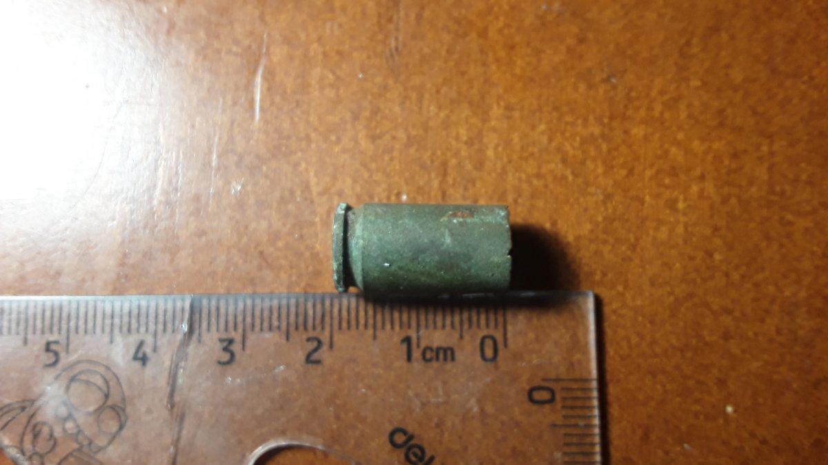

    Вітаю.Підскажіть,шановні,що за гільза попалась мені сьогодні.З пов.

    гільза 9 мм Люгер/пАра.
    ОХО - Теуто-верке, Осанбрюк, Німеччина
    (наче пістолет стріляв)
