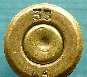

  1. Schanz
    Schanz Oberst
    3.952

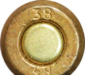

    Клейма 38 38 попадались нередко. Реже всего (а фактически только 1 раз) встретилась 38 40.
    Но это дело субъективное. В других местностях, возможно ситуация противоположная.

  3. Antis
    Antis Oberfeldwebel
    353
    Г. Харьков
    Мне и самому 38 38 попадалось не раз, но в подборке по годам почему-то оказался пробел. Пришлось брать фото с сети. Кстати, там интересная подборка клейм:
    https://patronen.su/index.php?action=gallery;cat=51
    Schanz подобається це.

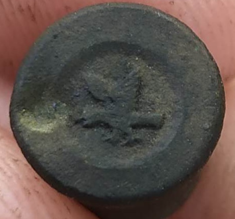

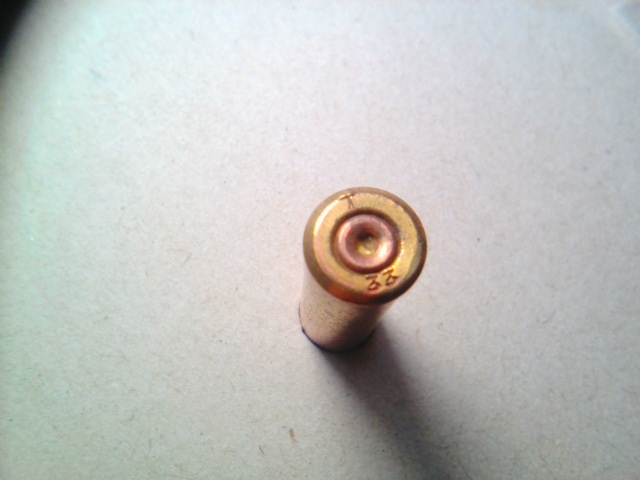

    Добрый день.
    Подскажите что за гильзочка и каких годов?
    Falconer та Schanz подобається це.
  5. Иван Григориевич
    Иван Григориевич Oberfeldwebel
    745
    BRAUN & Bloem производитель из немецкого города Дюссельдорф. С таким клеймом производились патроны ситемы Флобера с 1848-го года и по 1925 калибрами 6мм ,7мм и 9 мм Марка /или бренд/ патронов ADLER /орёл/
    Ваша гильза медная, так сказать примитивная, а были гильзы ДУБЛЬ КЮЛОТ, тоесть двойной чулок, составлялись из медной и латунной составных
    Останнє редагування: 20 лип 2021
    Falconer, ДВ762, Grand та 3 іншим подобається це.

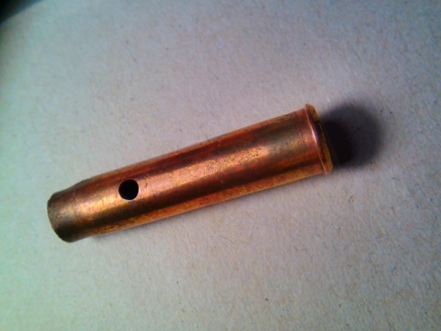

    Раз уж была затронута тема о гильзах нагана, есть у меня вопрос. Но не о клеймах, а о разновидностях и назначении.
    Вот такая попадалась гильза (кстати, это вообще моя САМАЯ первая находка, найдена визуально, в 1977 году) :
    Имеется сбоку отверстие, как на учебных мосинских патронах. И похоже, что отверстие не кустарное, а фабричное. :rolleyes: Но если это учебный патрон, то должно что-то быть внутри (типа какой-то пули, для имитации веса), а данная гильза - совершенно пустая, и судя по форме закатанного дульца, внутри ничего не было изначально. Тогда в чем смысл такого учебно-манипуляционного патрона?? Могли для учебных целей просто взять простых стрелянных гильз, без всяких отверстий :confused: .

    Т.е., :rolleyes: вначале это был обычный, гильза которого после отстрела была "кустарно" переделана на манинуляционный патрон.
    Но похоже, что было проведено также и повторное переобжатие дульца, иначе после выстрела, дульце бы не сохранило такую форму? :confused: Возможно ли такое переобжатие дульца в незаводских условиях ?

    (к стати - покольку патрон при заряжании в барабан станОвится ПО-РАЗНОМУ (по отношению к бойку револьвера), то с помощью микроскопа можно узнАть, сколько рАз боёк ударил по капсюлю...

    Даже без микроскопа, при помощи только лупы с сильным увеличением видно, что ударов бойка было как минимум, несколько - "результирующий" след от ударов бойка превратлся в общее,слегка овальное углубление с неровными краями (к сожалению, фотография выше не передаёт полноты этой картинки).

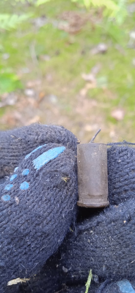

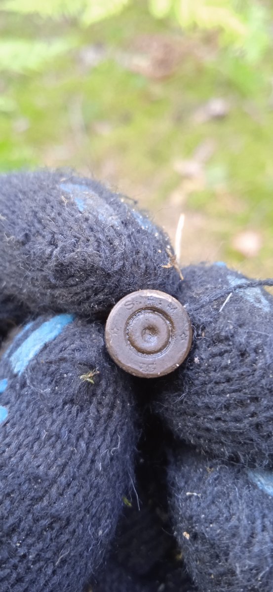

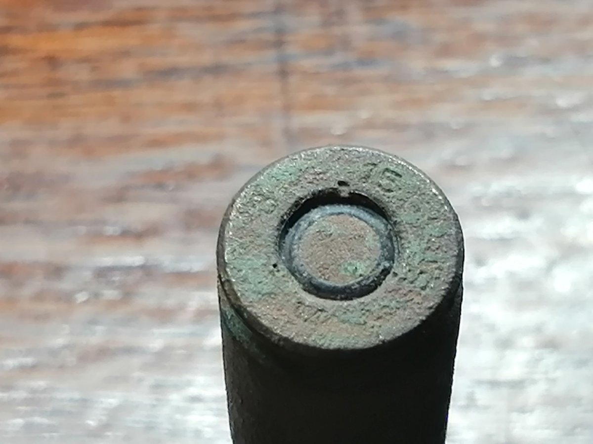

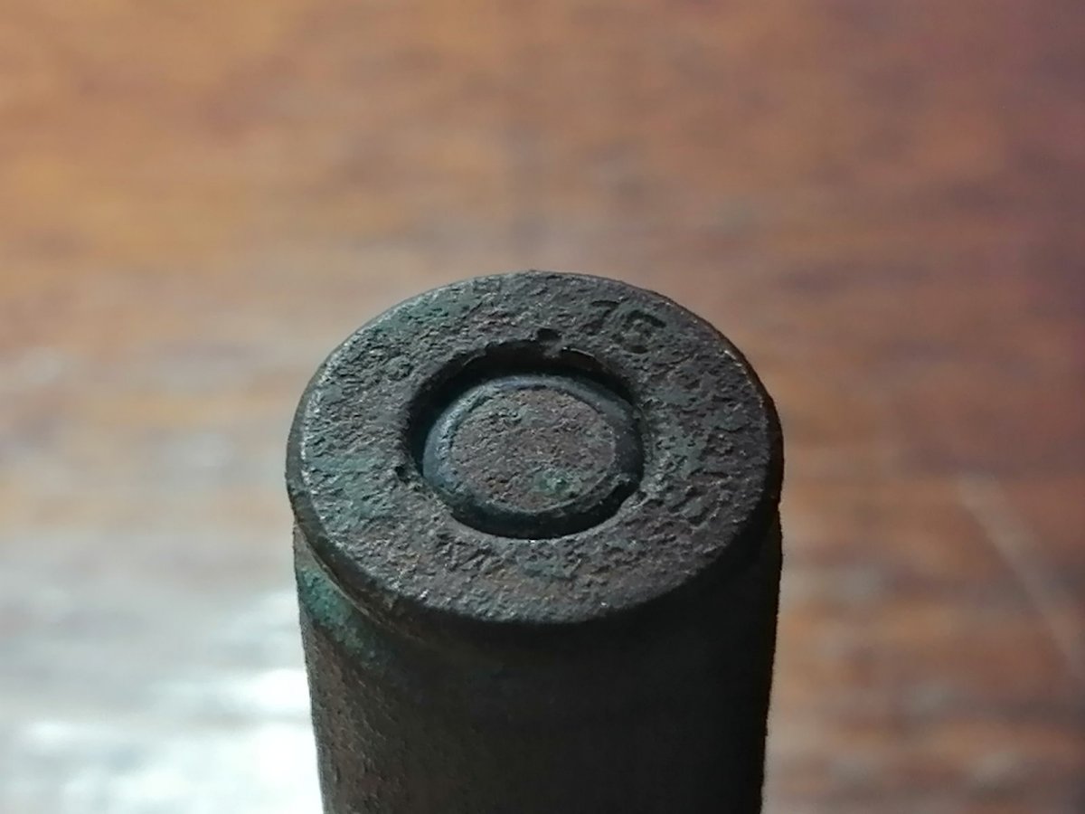

    Добрий вечір. Вже зібрався викинути за "сохран", але зацікавила М в маркуванні. На патронен.су, не знайшов, може не в тих країнах шукав виробника, а мунісьйон видає на маузера 404 нот фаунд(. Ну і чорний лак навколо капсуля. Буду вдячний за підказку.
    Останнє редагування: 1 сер 2021

    Доброго времени.
    Все, что можно сказать точно, это патрон 7.92х57 Mauser , с легкой пулей ,,S,, ( черная окантовка капсюля) выпуск гильзы в 3-ем месяце 1915 года. Расчистите клеймение, получите точный и быстрый ответ.
    - З повагою-
    shanik та Schanz подобається це.

    Доброго вечора!
    :rolleyes::rolleyes: Можливо, було нечітке таврування гільзи (хоча на німців це ніяк не схоже), сподіваюсь, після очищення поверхні клейма це буде з'ясовано, мають залишится хоч які-небудь сліди "недобитої" літери (якщо, звісно, вона там взагілі була).
    Я це до того, що перед літерою М могла бути ще літера D, тобто DM ? :rolleyes:
    Про це пошукайте також ось тут:
    https://municion.org/producto/792-x-57-mauser-s-model-1904/
    З повагою.
    Antis, shanik та A10A подобається це.
  18. shanik
    shanik Stabsgefreiter
    129
    Луцьк
    І таки так. Тісля проходу шаберком і скловолоконною щіткою, при збільшенні, можна розгледіти ледь помітні залишки D. Розташування як на Вашому фото, при невидимій рисочці від першої букви складалось враження що М повністю співвісна до "15".
  19. Schanz
    Schanz Oberst
    3.952
    А воно, дійсно, майже так і є.
    :rolleyes: Якщо таку уявну рисочку провести, "15" і "М" знаходяться майже на одному "мередіані":
    З повагою.
    shanik подобається це.

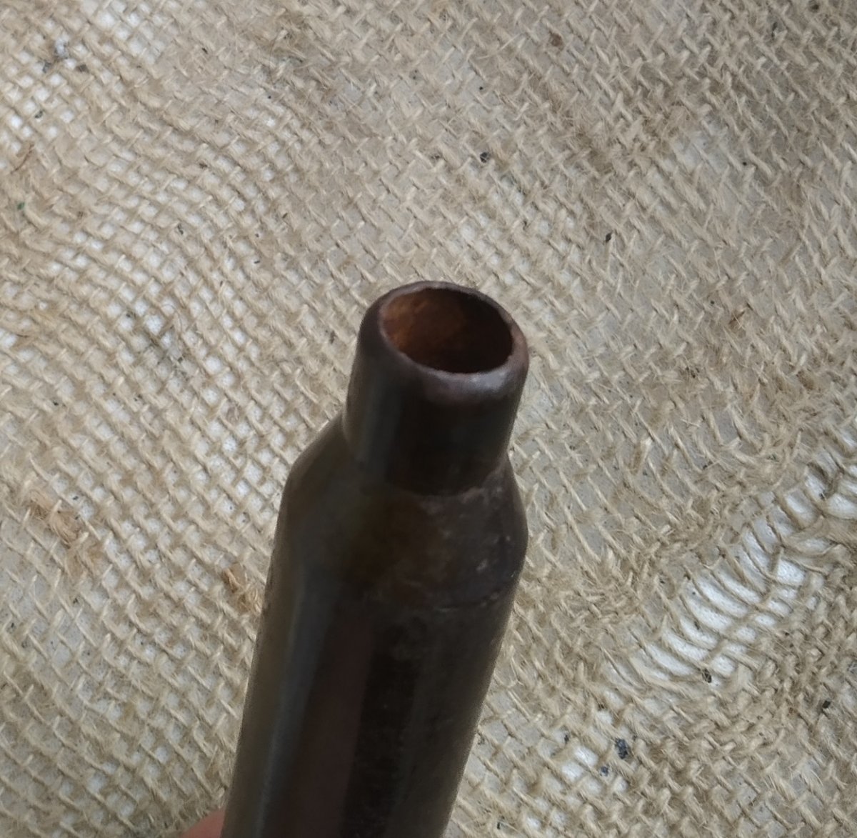

    Всем привет! Подскажите предназначение данной гильзы, за вальцовано дульце. На рукоблудие не похоже, вроде бы все по заводскому. Год 1979, сталь. За ранее благодарен!
  21. KROT 70
    KROT 70 Stabsgefreiter
    615
    1.324
    383
    Украина.
    Забыл уточнить, ПТР).
  22. Unnamed Player
    Unnamed Player General-major
    34
    55
    8.729
    Холостой патрон, там вместо пули картонный колпачок.
    ДВ762, Falconer, Schanz та 3 іншим подобається це.

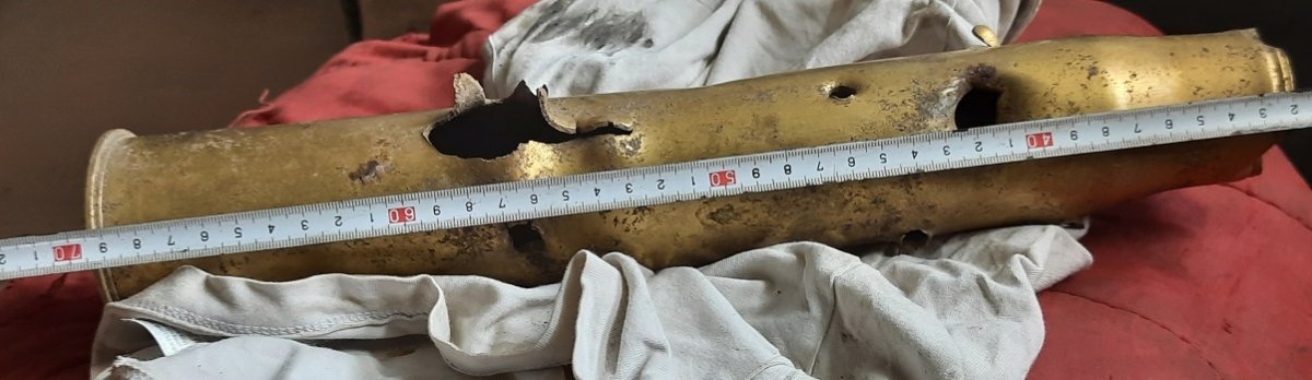

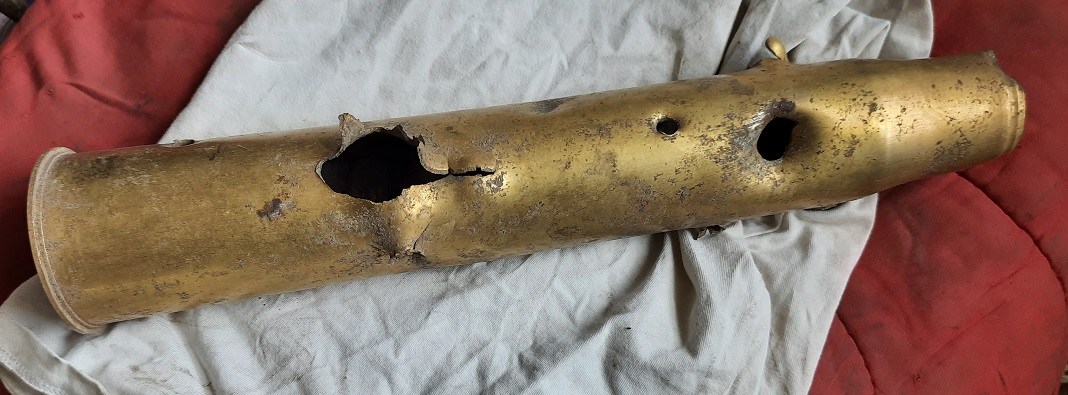

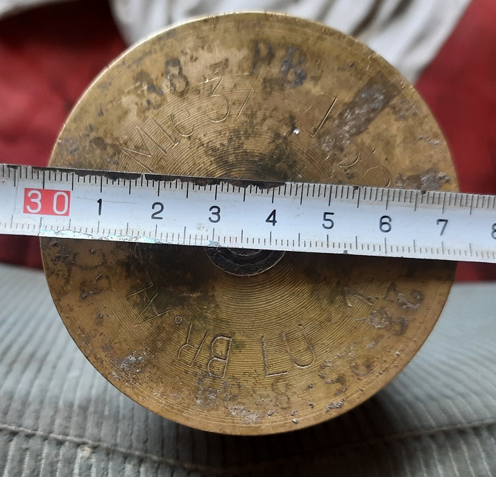

    neo033 Oberfeldwebel
    164
    362
    1.484

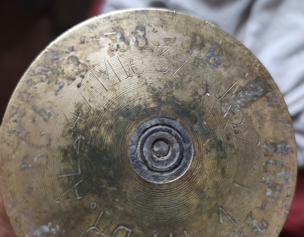

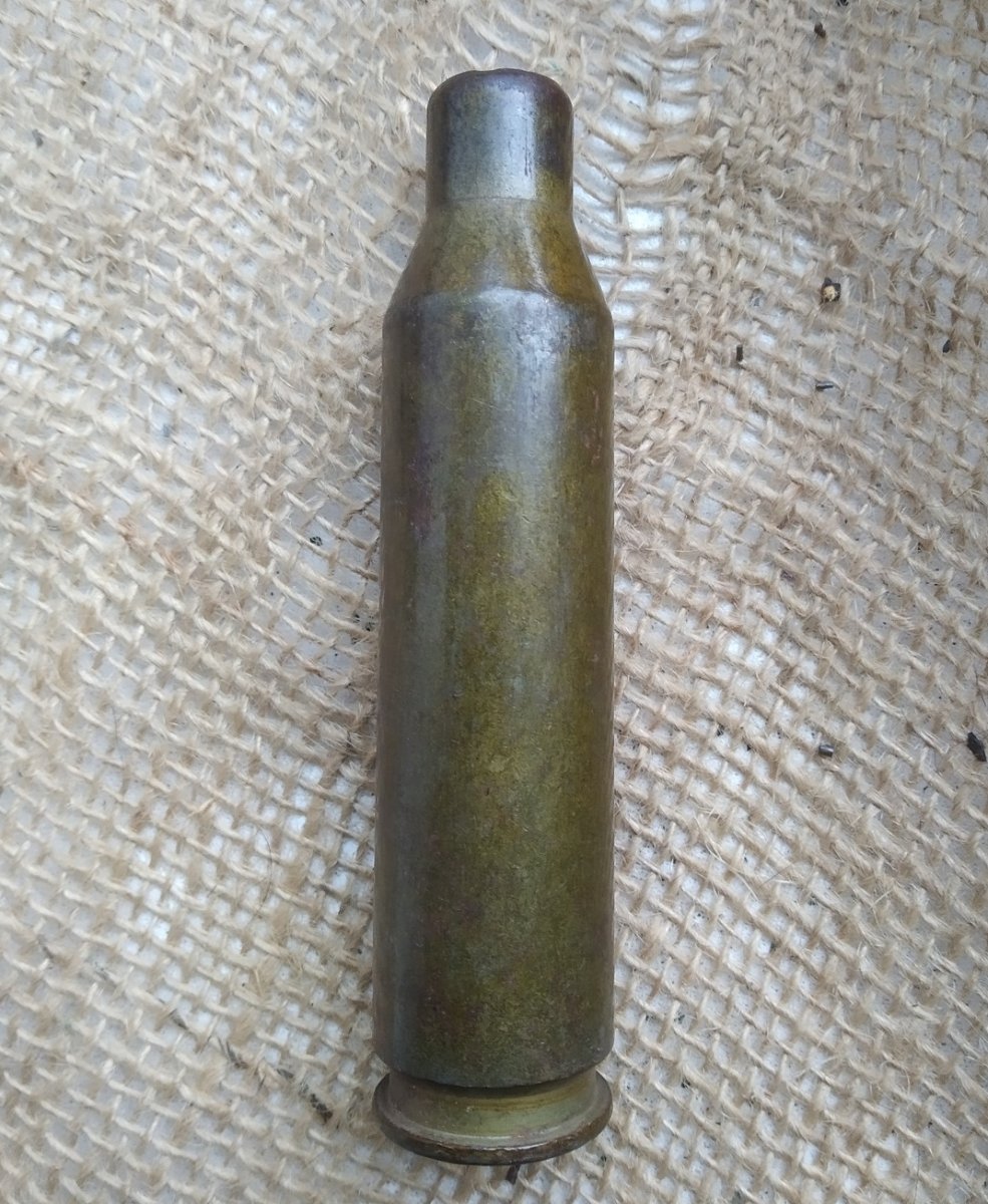

    Привет-ю!

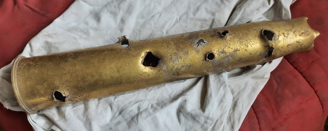

    Прошу опред. гильзу.Длина-38см.Около 6-7 пулевых ...Латунь желтый-не потемнел...я б сказал как у Ленд-Лизовских гилз..
    Schanz та A10A подобається це.
  25. Carl Zebisch
    Carl Zebisch Oberst
    40
    60
    6.610
    Bassarabia Cetatea-Alba
    Французская Canon antichar de 47 mm modèle 1937, затрофеенные немцами
    Schanz, ДВ762, 250RIR та 2 іншим подобається це.

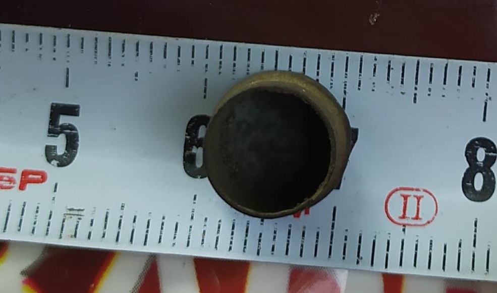

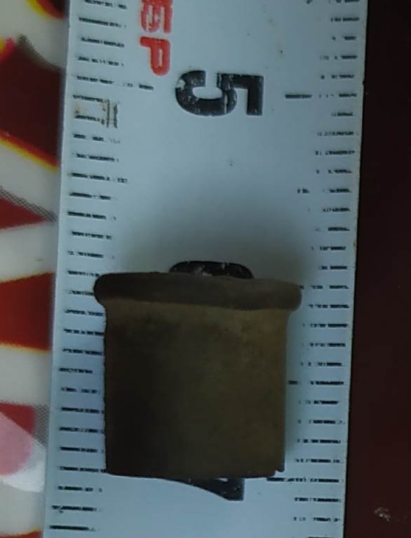

    Vesel'chak Stabsfeldwebel
    871
    Мена
    Доброго, камрады. Подскажите, что за он? Длина ровно 18мм, ширина снаружи 8,2мм
