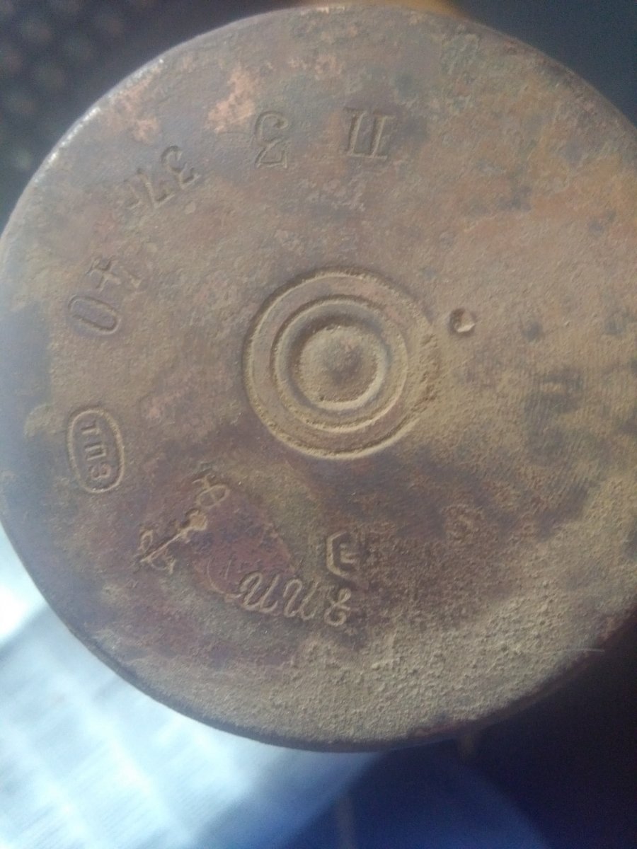

  4. Приветствую всех. Прошу прощения, если что-то подобное уже было. Гильза от 45-ки, найдена под Витебском (злосчастная 33 армия(().Что означает цифра 40, значок "якорь". И буква"ю"?. С уважением. IMG_20210711_173217.jpg IMG_20210711_173217.jpg IMG_20210711_173246.jpg

  5. Schanz
    Schanz Oberst
    3.952
    И заодно с вышесказанным, не менее интересно, что означают "фигурно" выписанные буквы И И Е, которые рядом с "якорем" ??
    valerka та shanik подобається це.
  6. A10A
    A10A General-leutnant
    23.167
    Київ, Україна
    проверено
    3-й сборочный завод
    1937год
    40-я партия
    ТПЗ - "ТулаПатронЗавод"
    Ф - для флота (А НЕ "Ю")
    якорь - морское исполнение
    ИИЕ - клеймо военпреда
    прочие технологические клейма
    знак первого переснаряжения
    https://ru.wikipedia.org/wiki/45-мм_полуавтоматическая_универсальная_пушка_21-К
    KROT 70, Falconer, valerka та 4 іншим подобається це.
  7. Благодарю! А что означало "флотское исполнение"?Более качественное/герметичное исполнение, какой то иной порох или что-то еще?
  8. A10A
    23.167
    Київ, Україна
    ...более герметичная сборка...
    Schanz, valerka та manfredd подобається це.
  9. ...
    Еще раз спасибо. Стало быть, это более редкий вариант?
  10. Schanz
    Schanz Oberst
    3.952
    :rolleyes: Скорее, не так редкий, как не очень типичный для сухопутных участков фронта. Большая часть "морских" боеприпасов направлялось на флот и береговую оборону, но что-то и на сухопутный ТВД тоже перепадало.
  11. A10A
    23.167
    Київ, Україна
    ...были еще речные мониторы
    250RIR, Schanz та manfredd подобається це.
  12. Думаю, после переснаряжения особо никто на клейма не смотрел, флот там или не флот, тем более, под наступление выгребали все запасы со складов. Еще раз спасибо.
    Schanz подобається це.

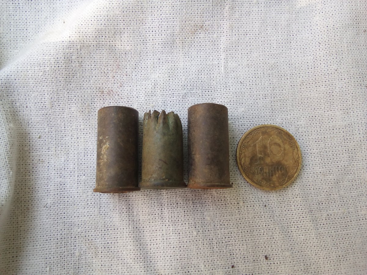

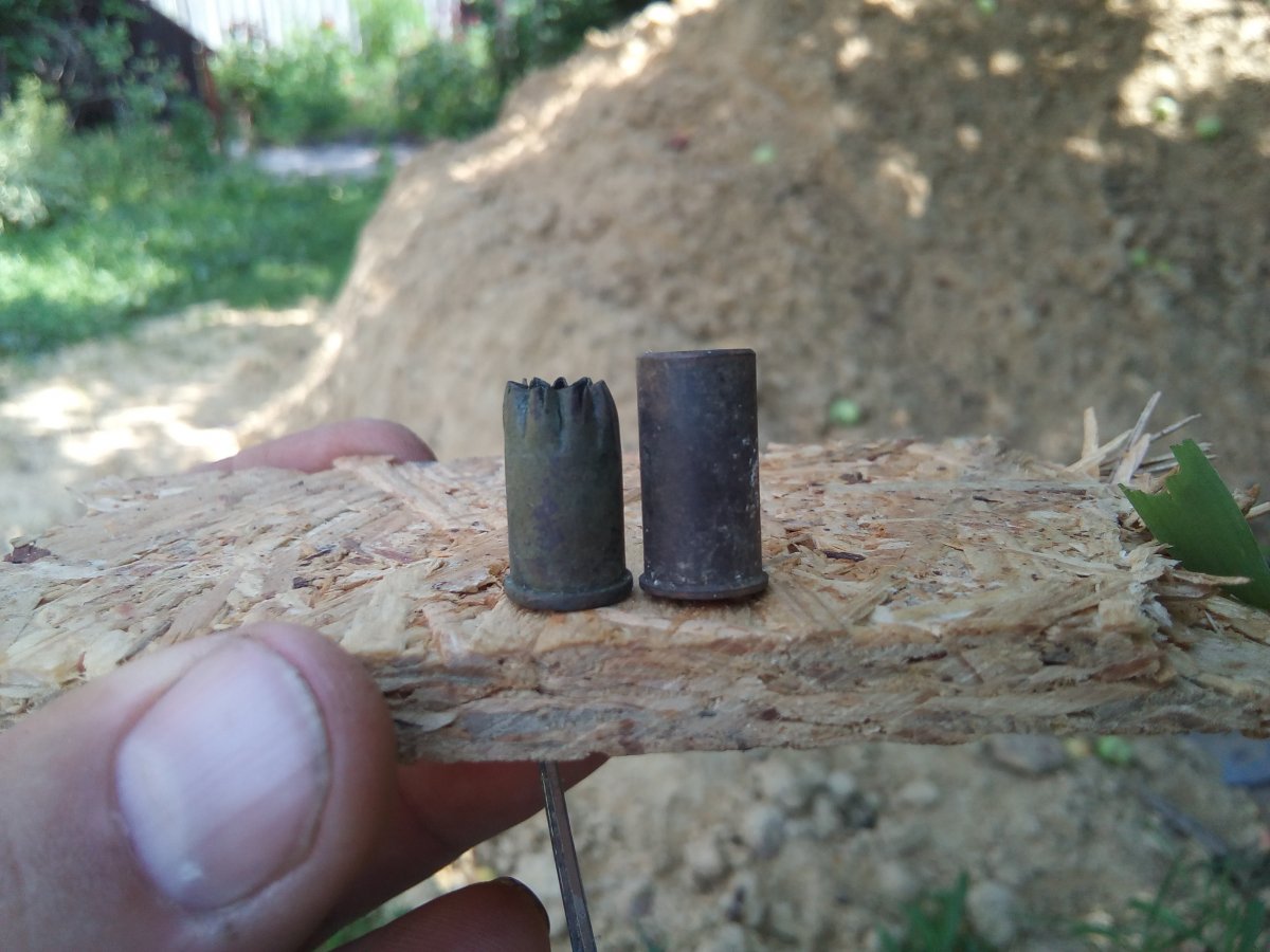

    Доброго дня,з святом всіх причетних.підкажіть будь ласка.З одної ямки викопав отакі гільзи.Холості?І мені здається що в двох товщі стінки чим завжди...
    PURGEH, Schanz та shanik подобається це.
  14. shanik
    shanik Stabsgefreiter
    129
    Луцьк
    Schanz та гринго80 подобається це.
  15. Unnamed Player
    Unnamed Player General-major
    34
    55
    8.729
    Так званий .380 до газових та травматичних револьверів.
  16. гринго80
    гринго80 Oberst
    22
    4.854
    Слобожанщина.
    Зрозуміло,надіявся що нечасті:).Ну нічого страшного.;)
  17. Schanz
    Schanz Oberst
    3.952
    А вони, як на мене, і є не дуже часті - травматічні гільзи по лісах частіше трапляються без ранта, тобто RIMLESS. Їх в мене вже більше 20 зібралось, і серед них жодної револьверної гільзи.
    Особисто я ось такі, револьверні, вперше побачив ... на Ваших фото. "Живими" не зустрічав.
    Останнє редагування: 12 лип 2021
    250RIR подобається це.
  18. Unnamed Player
    34
    55
    8.729
    https://reibert.info/threads/xlam-gazovye-travmaticheskie-stroitelno-montazhnye.299705/
    гринго80, 250RIR та Schanz подобається це.

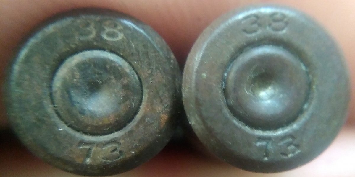

  19. shanik
    129
    Луцьк
    Добрий день.

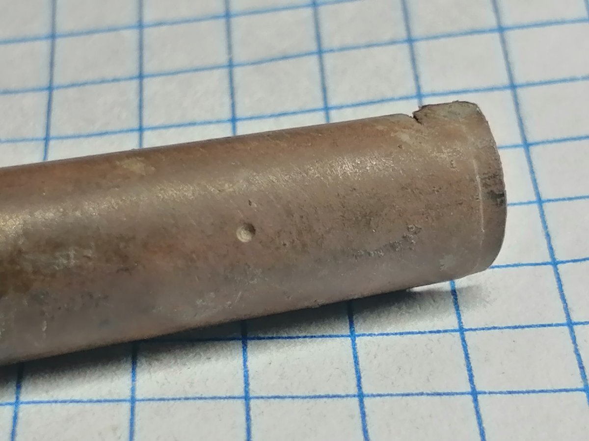

    Прошу підказати напрямок пошуку. Внутрішній діаметр 7,1-7,9 мм, деформація. Довжина 38,4 мм.
    Маркування 38 43.
    PURGEH та Schanz подобається це.

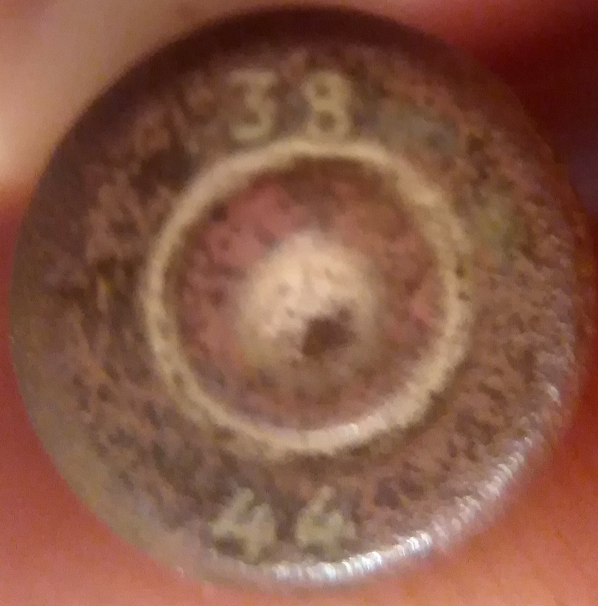

  20. Хейль
    Хейль General-major
    6.258
    Доброго!
    Гильза патрона 7,62x38R к револьверу Наган. Производитель: Юрюзанский металлообрабатывающий з-д, г. Юрюзань, Челябинская область, год выпуска—1943.
    Останнє редагування: 17 лип 2021
    shanik, Schanz та A10A подобається це.
  21. Schanz
    Schanz Oberst
    3.952
    "Плюсую" за 1943 рік!:beer:
    Я вже стільки років намагаюсь знайти наганні гільзі більш "молодші", ніж 1942, та поки що ніяк.
    Хоч на фото 1943 р. побачив.
    Можливо, я помиляюсь, але від 1938 року завод в м. Юрюзані був чи не єдиним, який виробляв набої для нагана в СРСР :rolleyes: ?
    До цього першість належала тульському заводу.
    250RIR та shanik подобається це.
  22. shanik
    129
    Луцьк
    Дякую.Все виявилось просто. А я зациклився на середньому арифметичному і шукаю калібр 7.4-7.5. Жара.
    Хейль та Schanz подобається це.
  23. Carl Zebisch
    Carl Zebisch Oberst
    40
    60
    6.610
    Bassarabia Cetatea-Alba
    До 1941г. завод был в Туле, с подходом немецких войск осенью 1941г. завод был эвакуирован в тыл, в поселок Юрюзань Челябинской области. Маркировки по 1937г. Т 37, примерно с 1939-1940г.г. вводится цифровая маркировка 38 вместо Т
    Schanz та Antis подобається це.
  24. Antis
    Antis Oberfeldwebel
    353
    Г. Харьков
    В 1941 году Тульский патронный завод N 38 был эвакуирован в Юрюзань, так что первенство оставалось за одним и тем-же заводом.
    ДВ762 та Schanz подобається це.
  25. Antis
    Antis Oberfeldwebel
    353
    Г. Харьков
    Если точнее, то с 1938 года:
    ДВ762, PURGEH, Schanz та 2 іншим подобається це.
