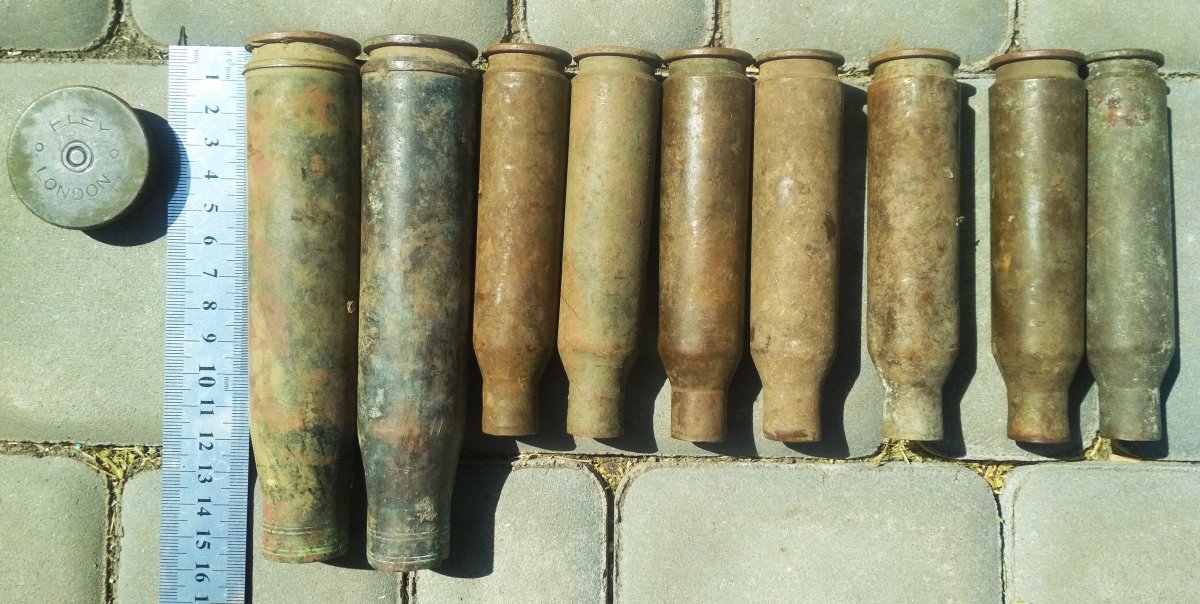

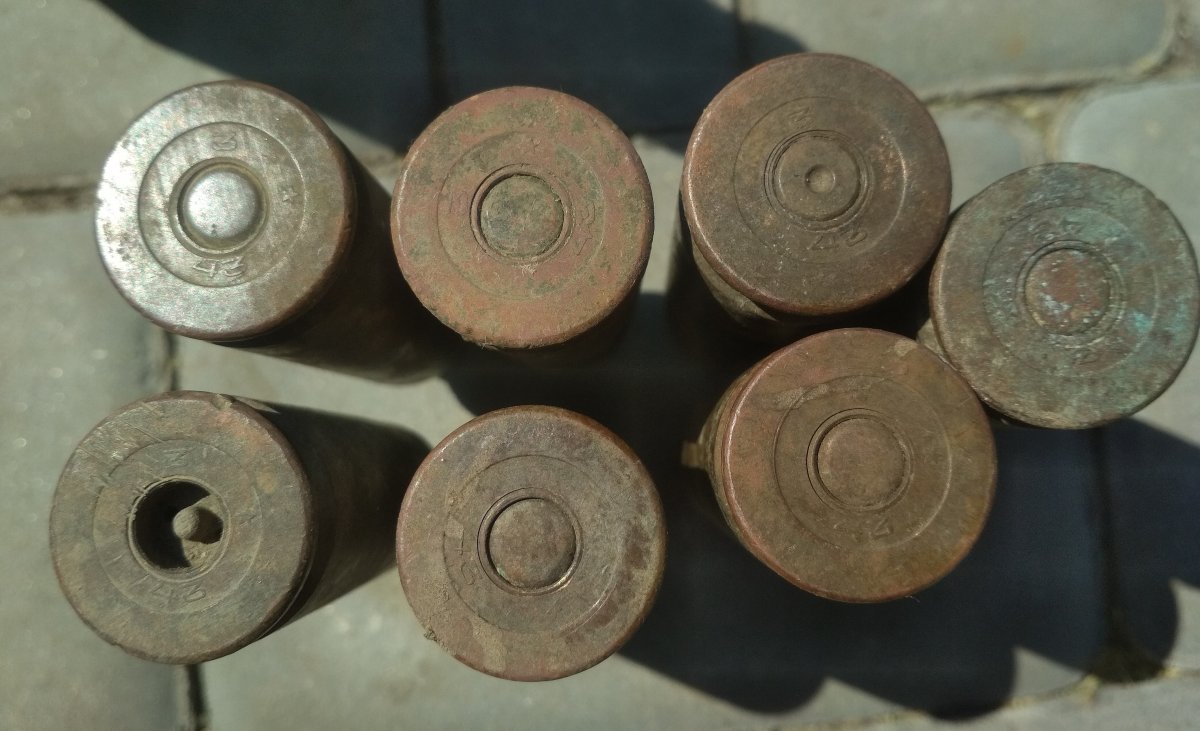

    Вітаю. Допоможіть з інформацією. Чи цікаві якісь із цих гільз для аукціону, і якщо так, то виставляти всі разом, чи окремо. Дякую.

    Доброго дня!
    Гільзи 14.5x114 Russian, ті, що на першому фото, навряд чи стануть чим-то на кшалт "фурора" на аукціоні, бо їх клейма найчастіші по війні в своєму класі . Хіба що, хтось зацікавиться ними для антуражних поробок. При формуванні ціни на них, треба брати за базу ціну латунного брухту +...(або, без +, це вже вирішувати Вам).
    А ось гільзи 23x151 Russian VYa23 Aircraft, більш цікавіші. Їх можно спробувати поставити окремо одним лотом - це буде тематично вірним рішенням, до того ж, вони мають відмінності на клеймах, зокрема й стилістичні.

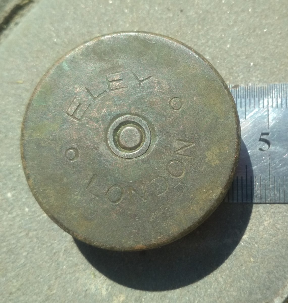

    Гільзу від "братів ELEY" можно взагалі спробувати поставити окремо, для шанувальників та коллекціонерів англо-сакського напрямку у клеймах.
    Це лише моя думка, хоча вона може не збігатися з Вашою.
    З повагою.

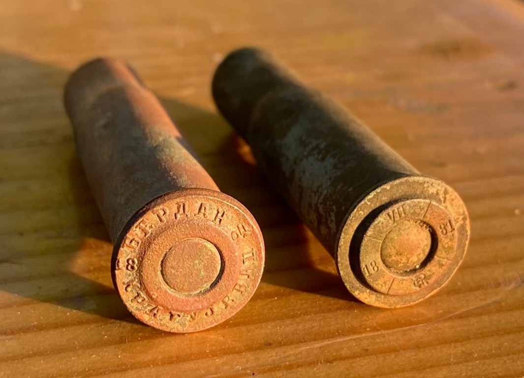

    Доброго уважаемые форумчане.
    Подскажите это гильзы бердана?
    За ранее спасибо.

  7. tyr9309
    tyr9309 Oberfeldwebel
    467
    Харьков
    Да она,а первая бердан.

  8. Kugel
    Kugel Moderator
    1540
    2.922
    5.337
    Кстати, очень крутое клеймо! Несмотря на сохран гильзы. Можете смело "бердановскую" гильзу выставлять на аукцион. Думаю, будет к ней интерес.

  9. tyr9309
    467
    Харьков
    Спасибо за совет.Я почему и выставил..,я гильз перебрал сотни кг.,а с таким клеймом бердан попался впервые.

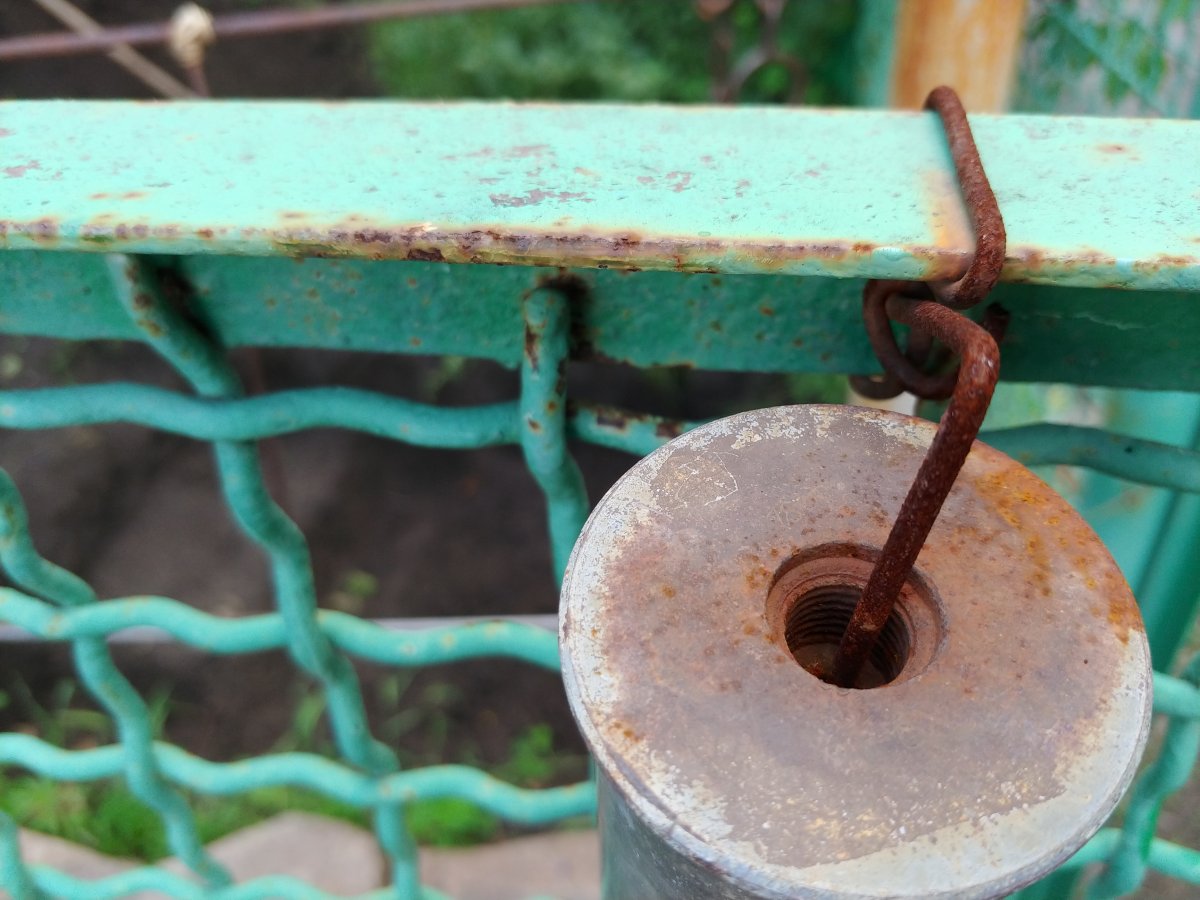

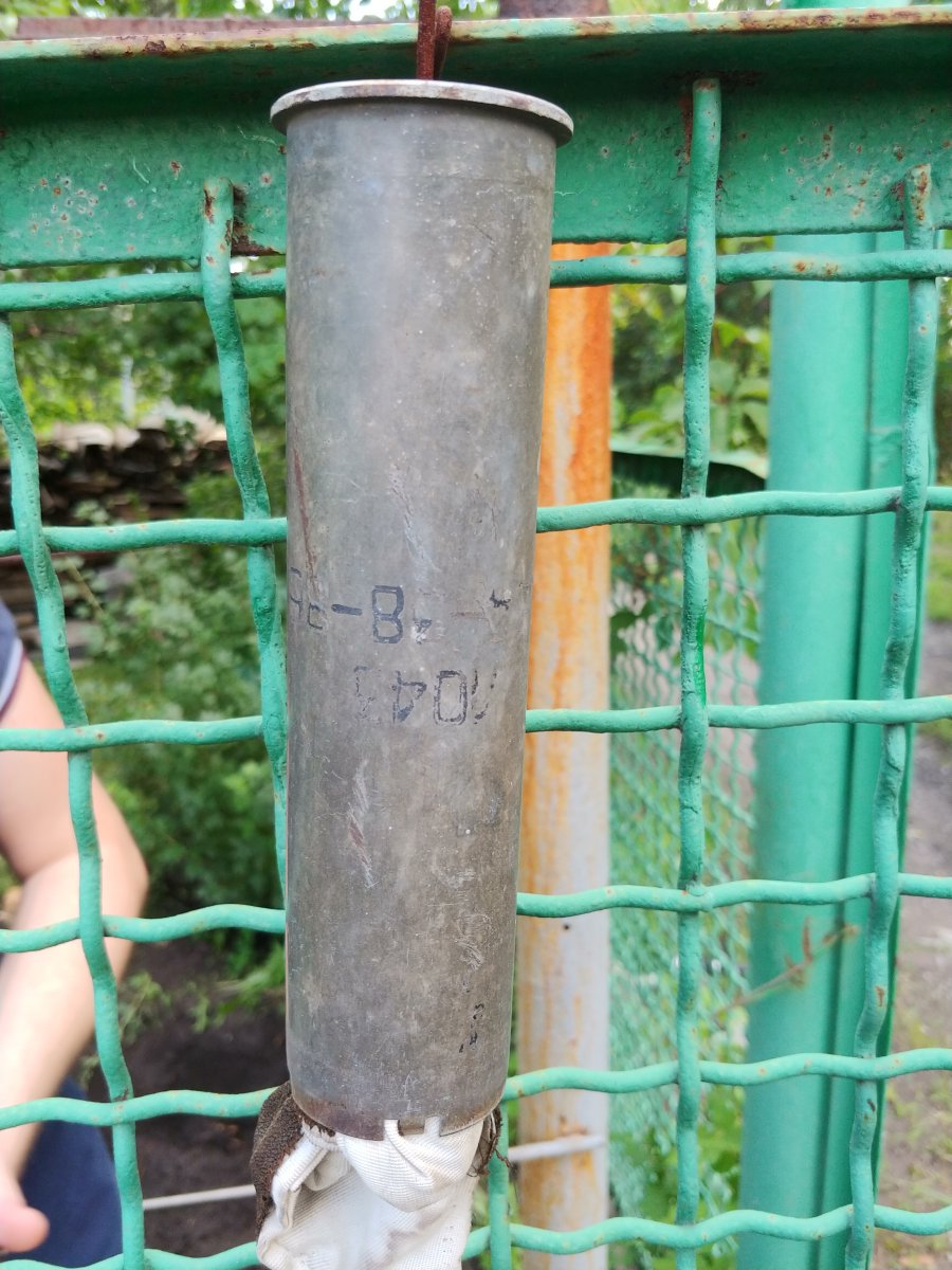

    Приветствую! Помогите опознать гильзу диаметр 50 мм, длина 200 мм. По краям пазы. Есть такая же еще, но совсем ржавая

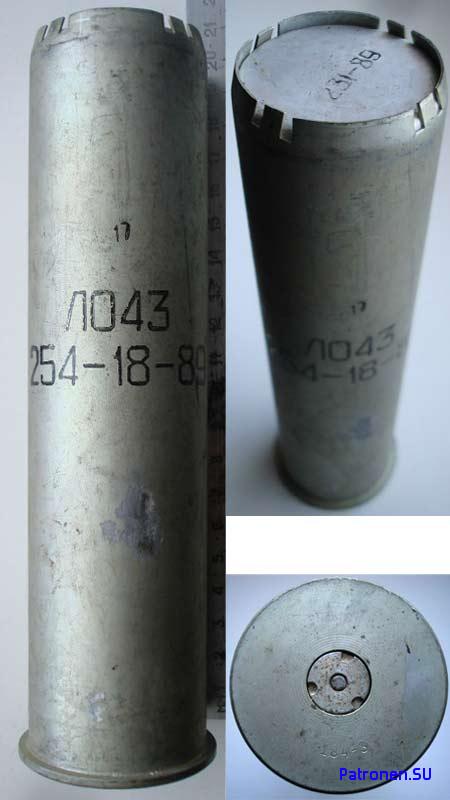

    Был 50-мм пиропатрон инфракрасный. Для защиты самолетов и вертолётов от ракет с ИК-головками самонаведения.

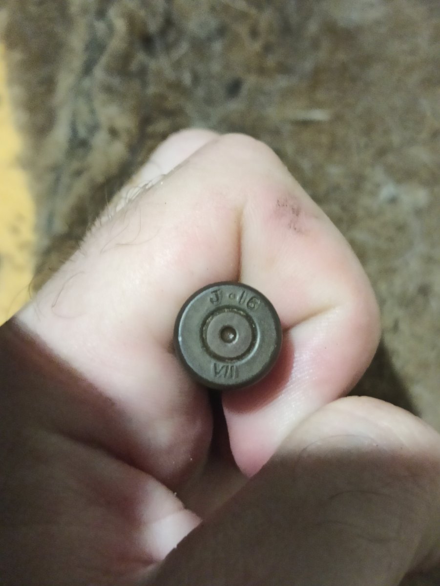

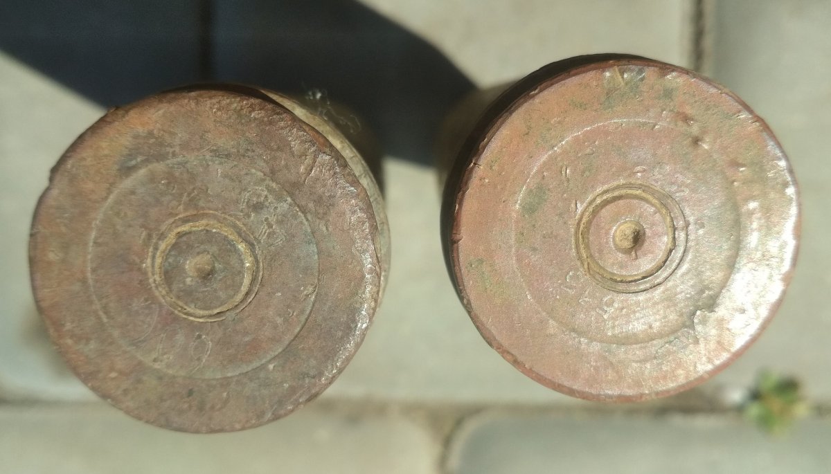

    Прошу уточнений по турецкому Мосину - на "12 часов" двойная цифра, это год??
    Расшифровал его как "22"...:rolleyes:.., я не сильно ошибся??
    :rolleyes:Если год 1922, то не совсем понятна история изготовления - на ПМВ вроде как уже не актуальны :rolleyes: ... Кто и для каких целей заказывал мосинские 7,62х54 в Турции?
    В самой Турции, мосинские винтовки на вооружении вроде бы не состояли.:rolleyes:

    На Municion-е смотрели? Там есть такой, число расшифровано, как 32, но производитель под вопросом.

    На Мунисьоне смотрел, видел это фото....но на нём очень различимо видно, что цифры немного разные, (первая явно "тройка"), а у меня две совершенно одинаковые, вроде как две "двойки" :rolleyes:
    На мысль о турецком происхождении натолкнул "турецкий" полумесяц со звездочкой. Может, Иран??:confused: Или Египет?
    Кстати, капсюль Боксера, такой же, как и на германских бесклейменных мосинках времен ПМВ.

    Германия для Турции 1332 год лунной Хиджры (١٣٣٢) или 1914г. по нашему https://forum.cartridgecollectors.org/t/7-62x54mmr-produced-in-germany-for-turkey-during-ww1/40221/8

    Но у меня цифры не ٣٢ , а вот такие: ٢٢ , значит не 1914 ? Но, похоже, где-то рядом :rolleyes:, т.к. производство периода ПМВ.
    По указанной ссылке в заглавии статьи тоже как бы вопросительный знак стоит:
    "" 7.62x54mmR Produced In Germany For Turkey During WW1 ? ""
    Но германская версия, скорее всего, более правильная. Немцы во времена ПМВ делали мосинки с капсюлем Боксера.
    Останнє редагування: 2 лип 2021

    У Вас 1332 ١٣٣٢ посмотрите под увеличением, арабские 2 и 3 очень похожи.

    Да, очень возможно, что именно так и есть - в отличие от фото с Мунисьона, верхние кромки обеих цифр на "моей" гильзе проходят по самой закраине донца гильзы, поэтому верхушка ٣ могла "смазаться" или не допечаться, согласен.
    Получается, что кроме 1914 года, других выпусков для Турции не было?

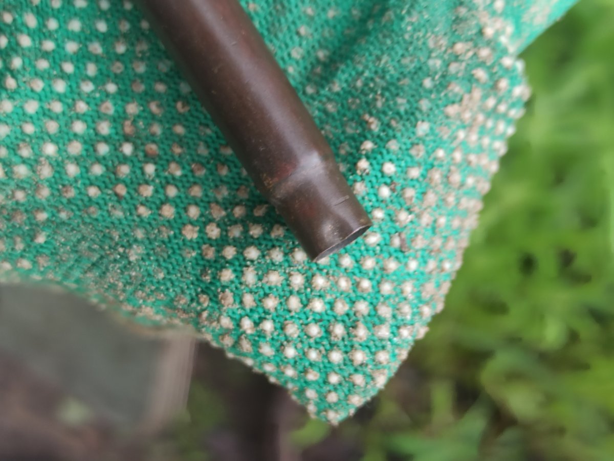

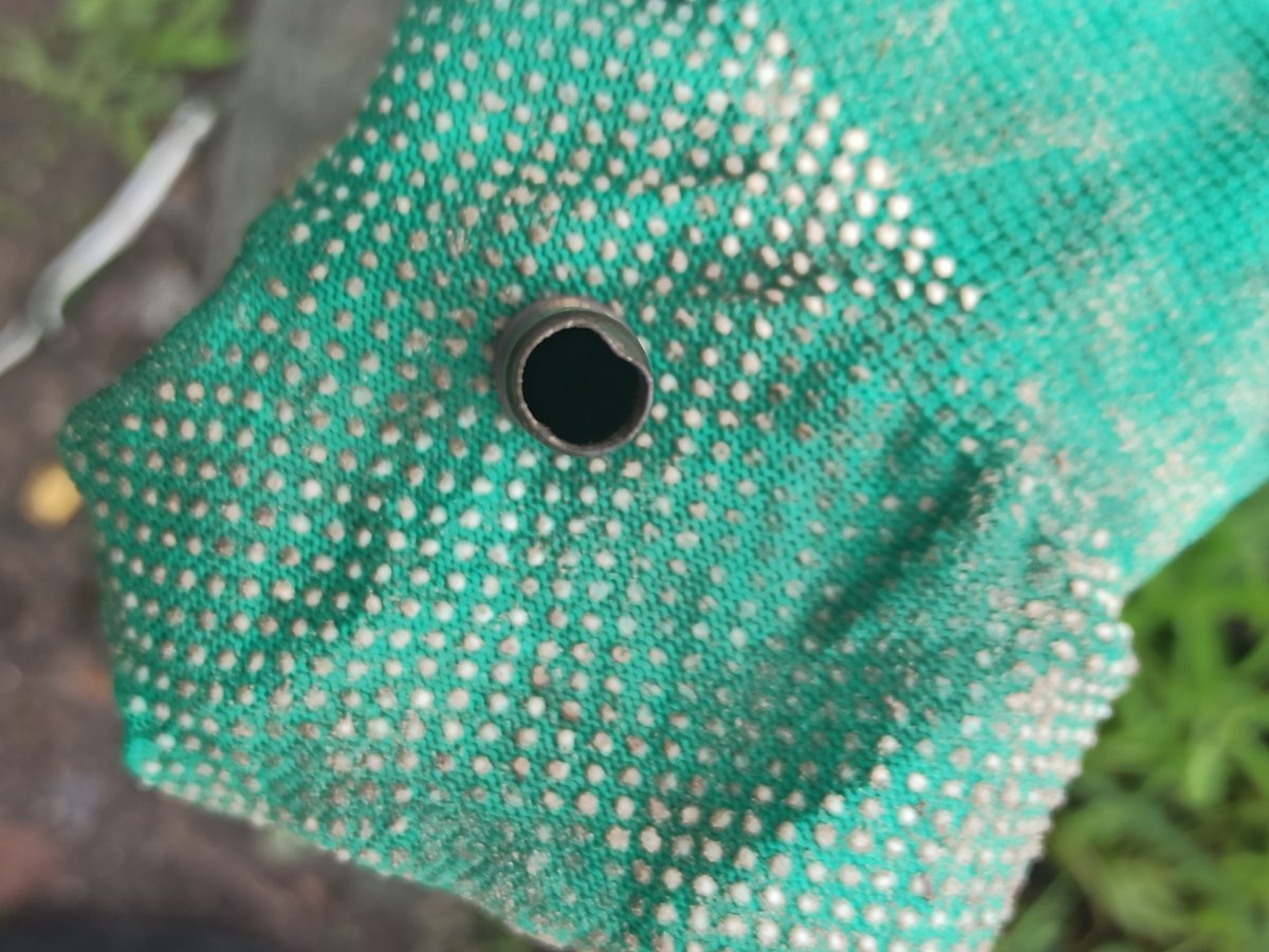

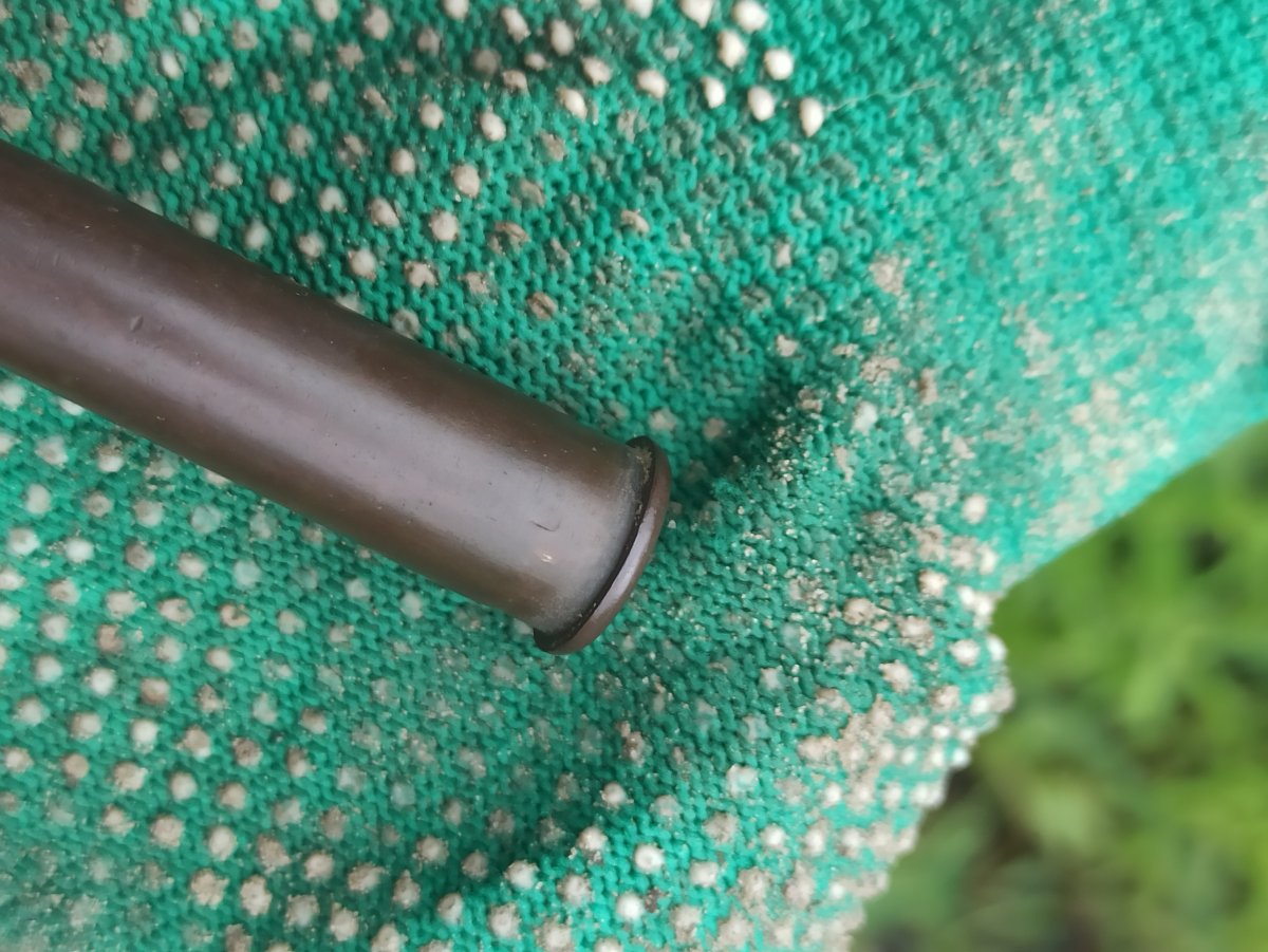

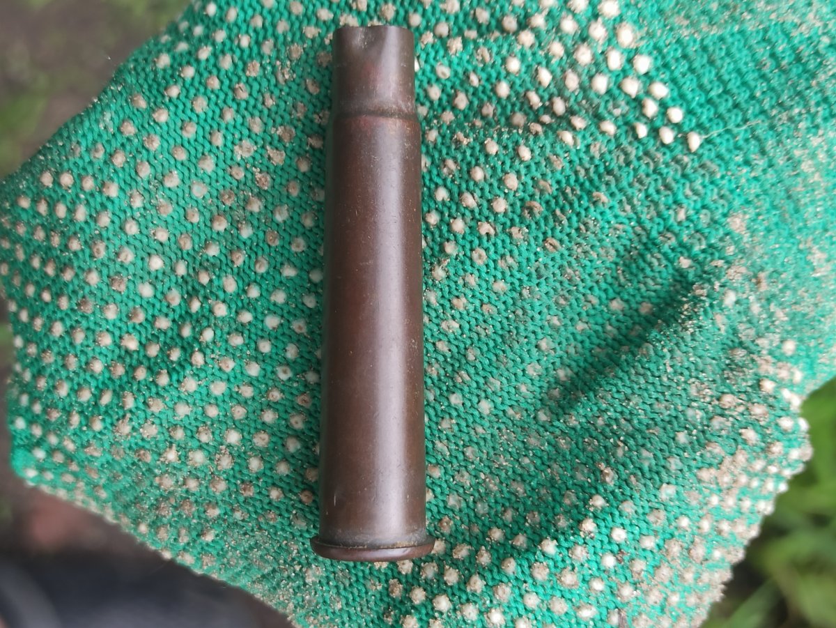

    Приветствую посетителей форума.

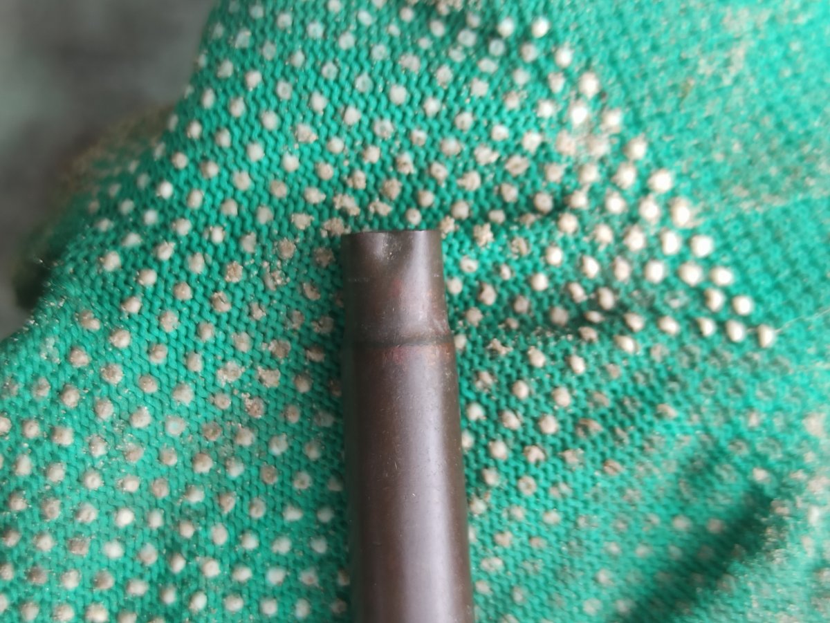

    Может, кто-то знает, с чего был обстрелян этот 303? На других гильзы из тех краев таких отметок не замечал ранее.
  20. 250RIR
    250RIR Leutnant
    1.377
    Беларусь
    Доброго времени.
    Несомненно, что патрон , отстрелян из автоматического оружия. Скорее всего БРЭН, но об этом подскажет конфигурация пробоя капсюля... Гильза экстрагировалась и ударилась о спусковую скобу пулемета...о чем и вмятина на дульце. Дайте пож. фото донца....... м...еь... !!!!!
    Подождите ,, А 10 А,, , если сочтет нужным , придет - расскажет.... Ошибаюсь ??
    - З павагою , ,,А 10 А ,, . Удачи

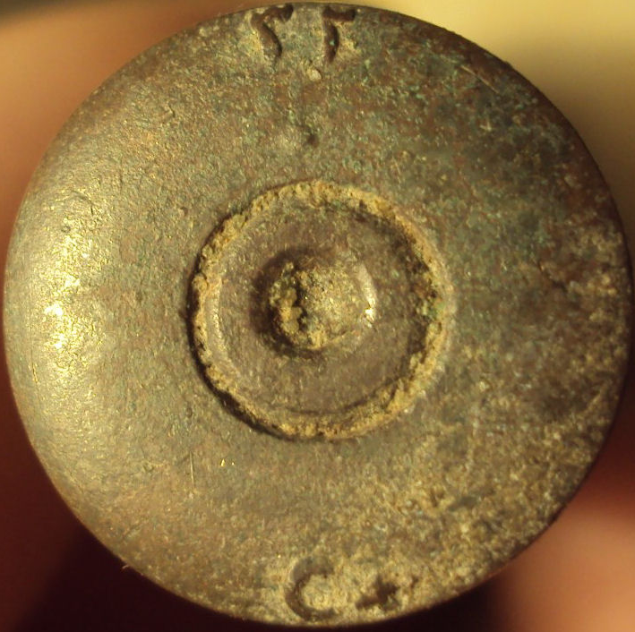

  21. Carl Zebisch
    Carl Zebisch Oberst
    41
    62
    6.633
    Bassarabia Cetatea-Alba

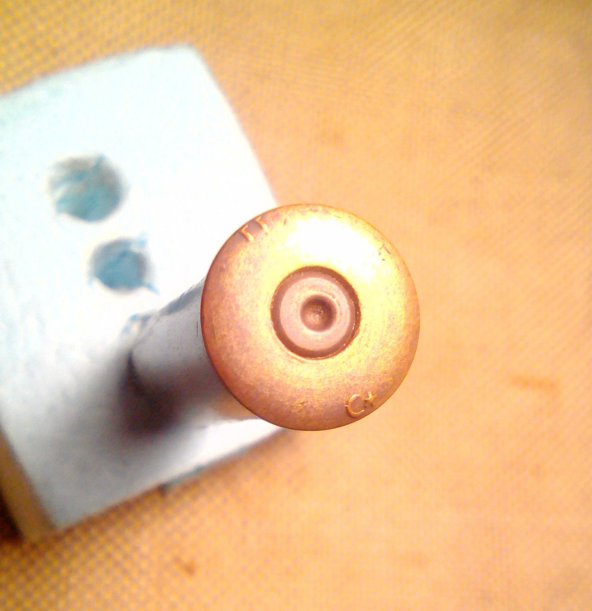

    Капсюль к осмотру!
    Schanz та A10A подобається це.

    ...непременно.:)

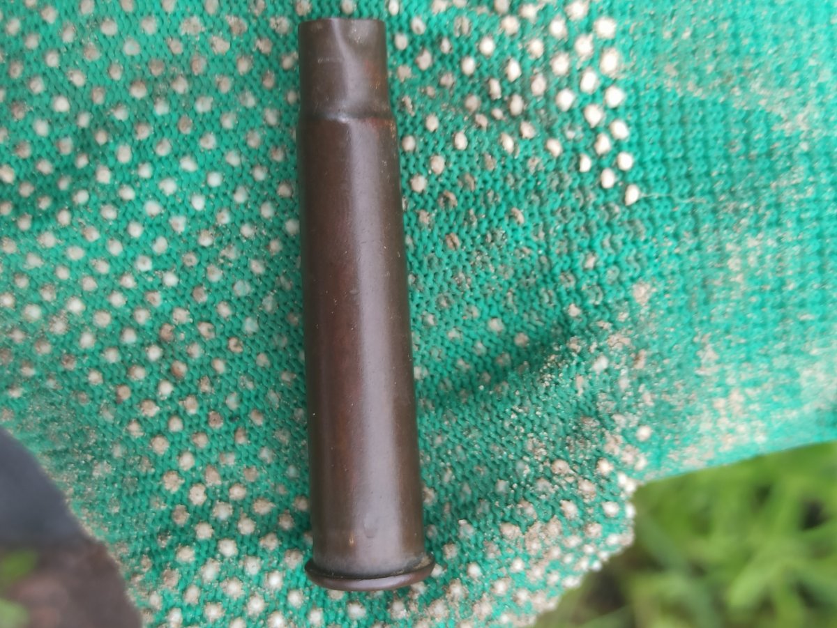

  23. RedMask
    RedMask Leutnant
    4.375
    Не знаю, такие фото подойдут или нет, телефоном не очень получается в макро.
    Schanz подобається це.
  24. A10A
    A10A General-leutnant
    23.228
    Київ, Україна
    ...на вскИдку - обычная винтовочная гильза...
    ...это то, что можно сейчас сказать, исходя из имеющихся фото...
    З.Ы. ...замЯтие на дульце может быть ВТОРИЧНЫМ (значительно позже собственно встрела)...
    А вообще - использую микроскоп...
  25. Carl Zebisch
    Carl Zebisch Oberst
    41
    62
    6.633
    Или пулемет Льюис

  26. A10A
    23.228
    Київ, Україна
    ...нет, это ну НЕ дедушка "Lewis"...
    (хотЯ - приятное видео...)
