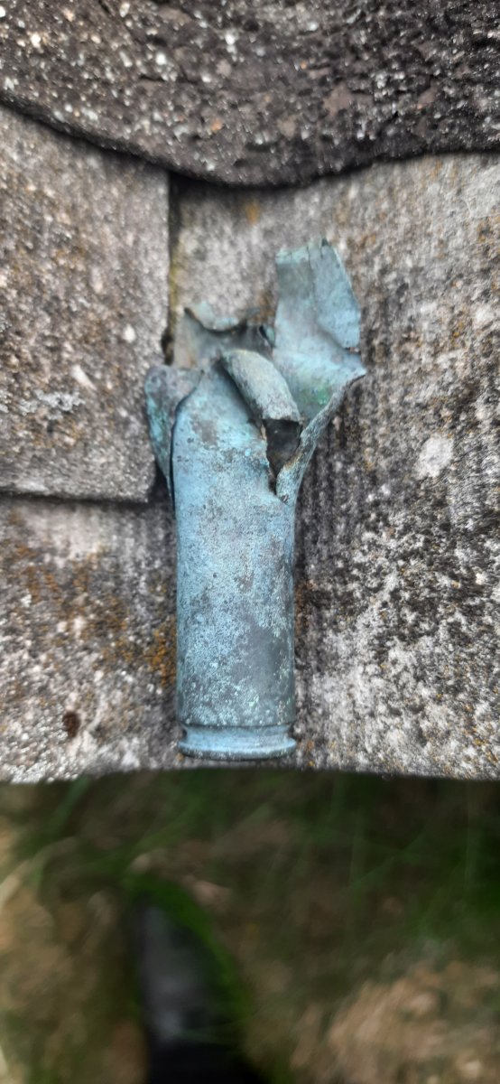

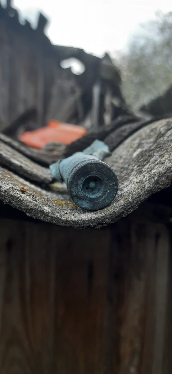

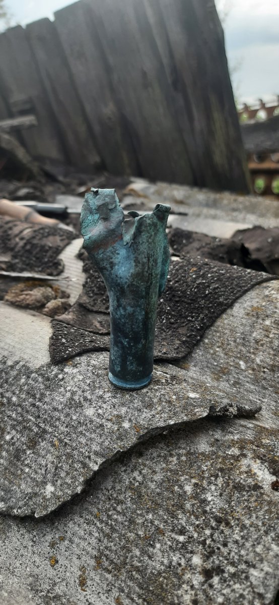

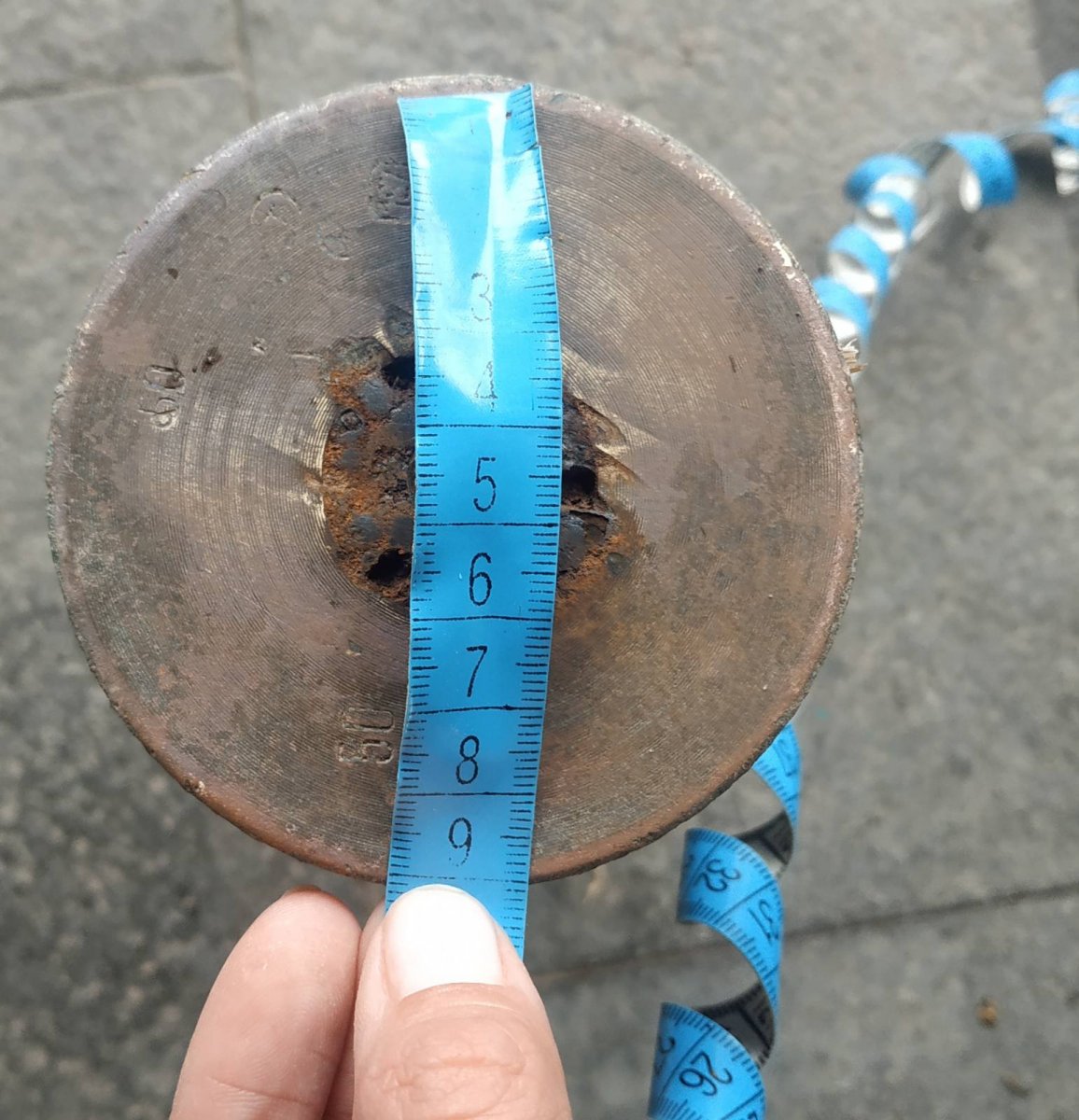

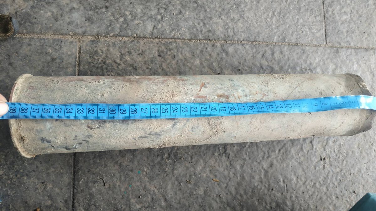

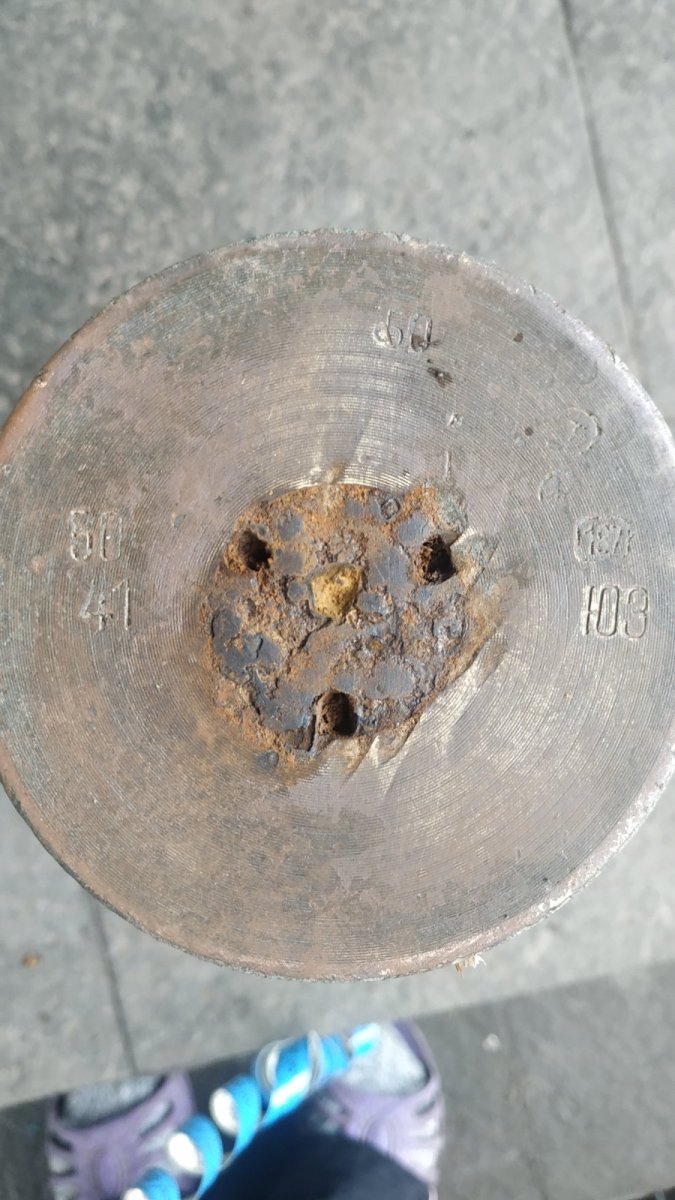

    Уважаемые форумчане! Просьба определить гильзу с целью продажи. Будет ли интерес на аукционе?
  4. Schanz
    Schanz Oberst
    3.952
    Это советская трёхдюймовка 76,2x385 R
    Особого всплеска на аукционе не вызовет, клейма не уникальны, помятости...
    Хотя, если привести в порядок, подмарафетить, вполне может вызвать интерес для антуража.
    С уважением.
    Останнє редагування: 20 тра 2021
    A10A та Vorobej подобається це.

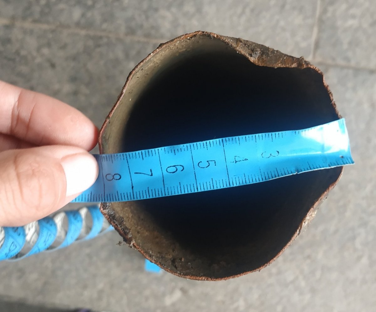

  8. Schanz
    Schanz Oberst
    3.952

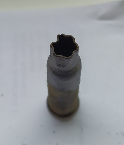

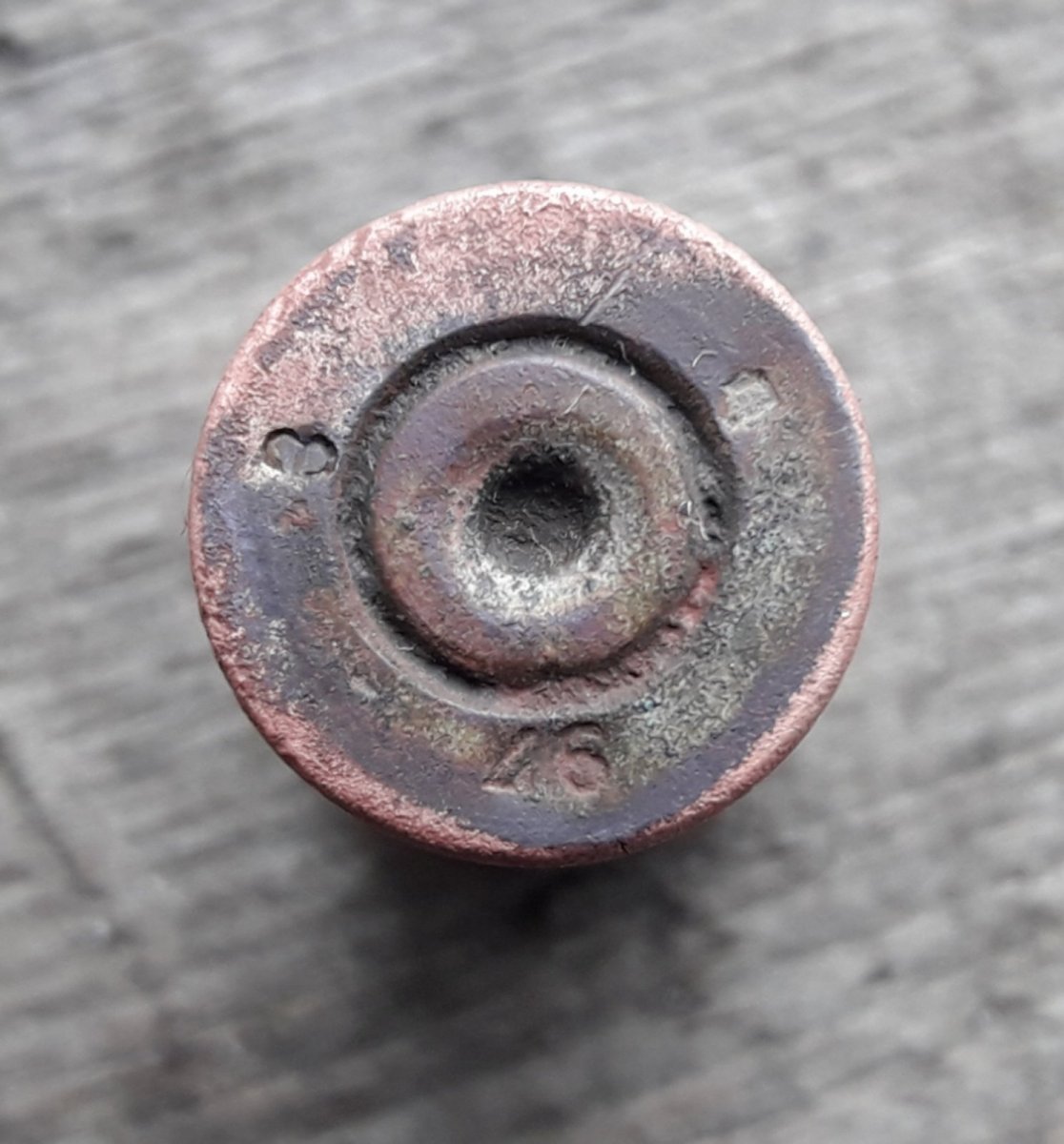

    Действительно, владелец находки всё сделал для того, чтобы максимально затруднить опознание :):(. Ведь даже шифер бывает с разным размером "волны", поэтому брать его за базу сильно затруднительно))
    Но если ориентироваться по внешнему виду обломка гильзы и скупой фразе "серия 7, год 40", то что-то подсказывает, что это был взорвавшийся в огне патрон 12,7 x 108 mm / 12.7x108 Russian Rimless , только на клейме не "серия 7", а скорее всего, завод "17" (г. Подольск), только с дефектом штампа, из-за которго практически неразличима "1" (+коррозия), а год - 1940.
    Но это - предположение. Подождём более удачных фото от владельца.

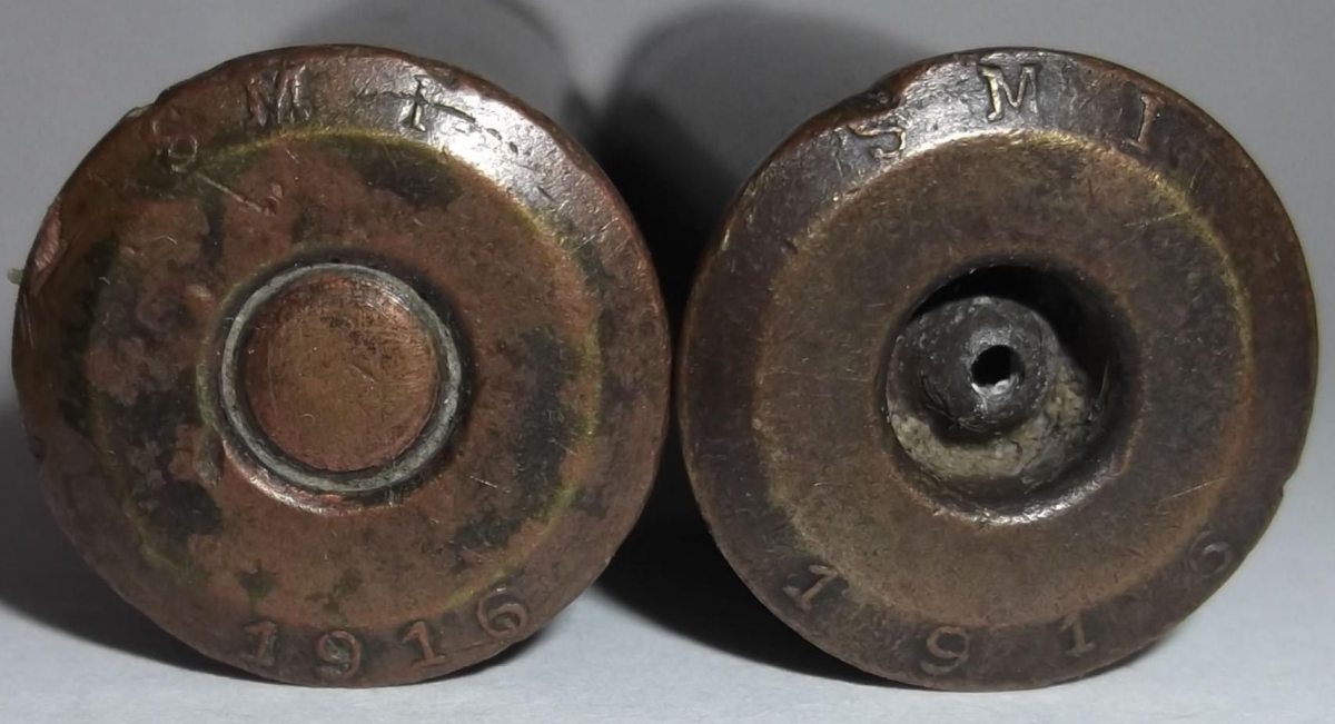

    Французский .303 - очень не частая приятная находка, но и Веттерли совсем не прост: буквы необычно широко разнесены, и если правильно рассмотрел, год 192?.(последней цифры не видно). Не слышал о поставках в 20 - е годы, да и клеймо такое вижу впервые.
    Schanz та A10A подобається це.

    Да, верно замечено, с буквами "изюминка"...:rolleyes:..

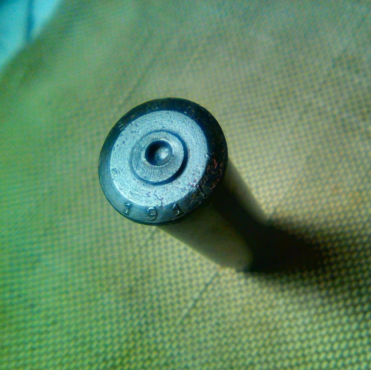

    Попадалась такая же гильза по 1917 году, буквы сделаны СОВСЕМ по другому:
    Впрочем, как и цифры тоже - видна разница в расстоянии между ними по 1917 и 192..? году.
    Останнє редагування: 6 чер 2021

    Веттерли 1916 года клеймо. Как смог при лампе на телефон сфоткал, его и глазами-то не очень видно, не говоря уже о камере..

    Разница в производстве между нашими находками всего 1 год, а дизайн клейма поменялся заметно. :rolleyes:

    Большой сенсации не состоялось, но тем не менее это - новая разновидность клейма. Ранее по 1916 году была разновидность по написанию года:

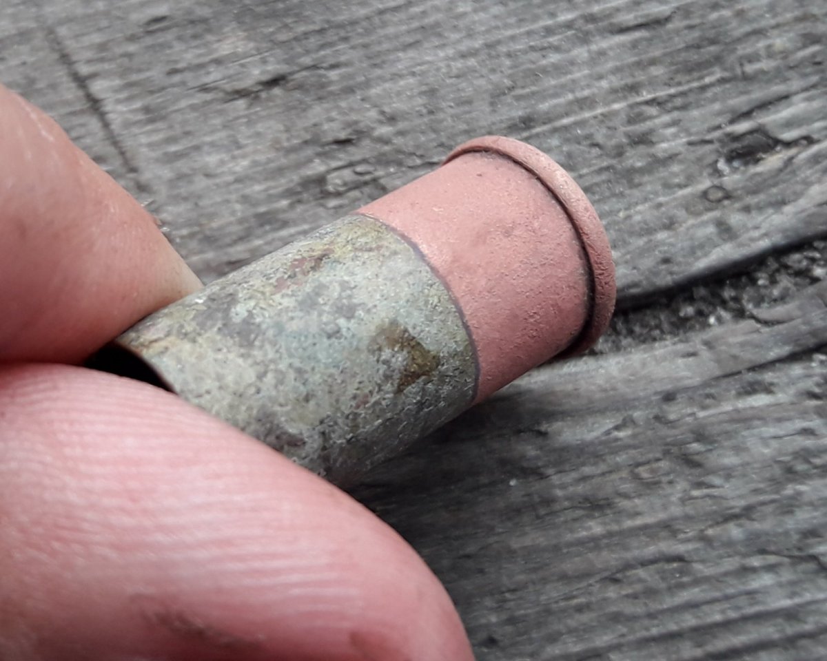

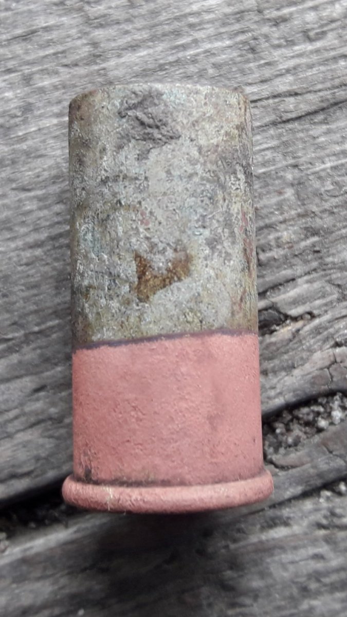

    Всем доброго. Подскажите, пожалуйста, по гильзе? Размеры как у 45 ACP, только закраина выступает.
